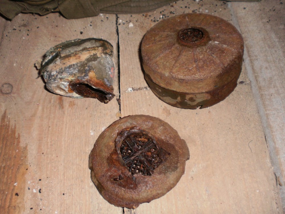

    Спасибо!Выдасться свободное время-попробую изготовить,с пайкой знаком,доводилось сталкиваться:beer:Ещё тогда,с Вашего позволения,вопрос-детали пудреницы варили просто ставя их встык или же изготавливали какой-то объемный шаблон(вроде как толстая пластина,повторяющая форму внутренних изгибов пудреницы),на котором и варили чтоб выдержать углы?С ув.

    Это вариант, ( подложка). Я так всегда делаю когда например котелок медный, или алюминиевый, чаще при замене донышка, чтоб сварка внутрь не попала, или при ремонте ножен, тут вообще, даже не видно насколько провалится, поэтому на ножны делаю "обманку", из толстой меди вставляю во внутрь ножен, и не боясь тогда уже варю. ( латаю). Но в случае с пудренницей, нет, я не делал подложки. Металл я варю на малом токе, встык, практически не проваливаясь. Я боюсь только меди и алюминия. Нет. слово боюсь не верное, скорее это специфика сварки, есть риск. Как то так.:)

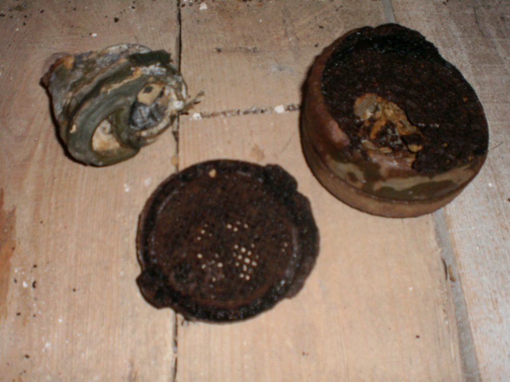

    В моем случаи одной пайкой не обойтись.

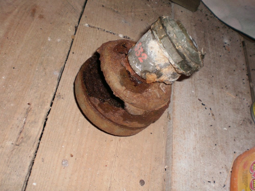

    Да печальная картина. Работа под вопросом. скорее нет. нежели да. Если аргоном, надо зачищать до "родного" металла, но боюсь что после зачистки ничего не останется. Возможно имеет смысл. взять только те части где "рельеф". что трудно изготовить. а вот саму обечайку. дно сделать новое. В общем надо в руках подержать.

    Я уже присмотрел, резьба подходит от советского фильтра, так что возьму от туда, а дальше посмотрим как карта ляжет, все ищу способы реставрации.

    Прошу совета,камрады!Как бы получше снять внутреннюю алюминиевую гильзу перед покраской,и как её завальцевать обратно?Может кто подскажет что?Боюсь как бы не испортить вкладыш неаккуратными действиями...
