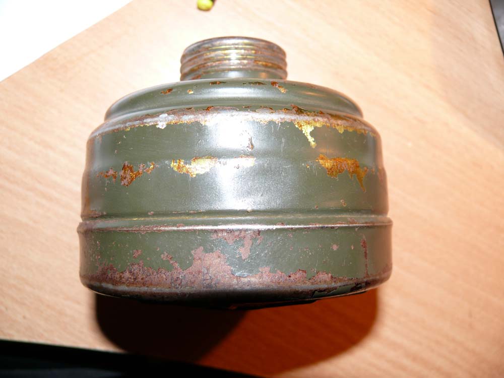

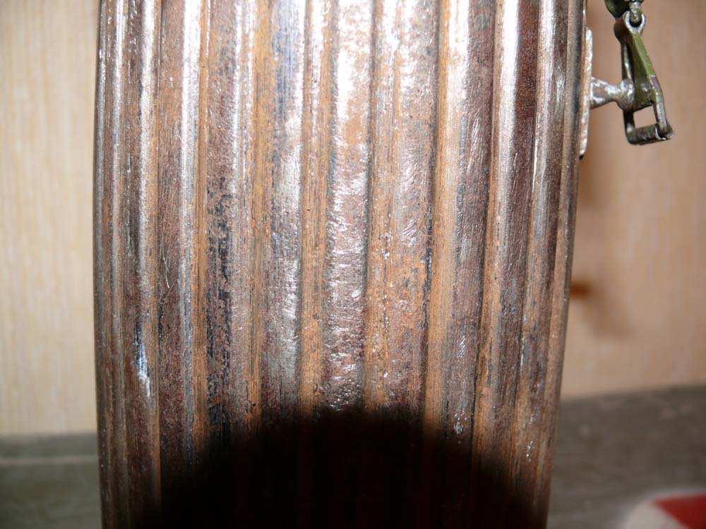

    Попался мне вот такой бачек. Был покрашен преобразователем ржавчины+белая грунтовка+глянцевая краска. Так как металл крепкий, я решил перекрасить. Коллеги, подскажите: можна ли грунтовать по такой поверхности, или нужно чистить до белого металла?

    Якщо є найменьші решткі корозії грунтувати неможна.
  4. businassman
    businassman Stabsgefreiter
    19
    38
    422
    ок. дякую.
    значить доведеться вичищати.
  5. Віталій ЛІК
    Віталій ЛІК Stabsfeldwebel
    18
    2.333
    Stаnіsłаwów
    А як чистити будете?
  6. businassman
    19
    38
    422
    до цього моменту чистив кордщіткою на дриль і надфілем у заглибинах.
  7. businassman
    19
    38
    422
    як можна локально прибрати корозію хімічним шляхом(щоб не замочувати весь бак)?
    чи тільки механічно?
  8. Віталій ЛІК
    18
    2.333
    Stаnіsłаwów
    Щоб незамочувати весь бак корозію можна запекти (тонкий шар,якраз як у вас на баці) ортофосфорною кислотою.Надійно.
  9. businassman
    19
    38
    422
    будь ласка, розкажіть детальніше, як мені це зробити.
  10. Віталій ЛІК
    18
    2.333
    Stаnіsłаwów
    Купляєте баночку кислоти,губкою або ватним тампоном щільно наносите на поверхню бака і чекаєте хвилин 30-40.Кислота висихає,знешкоджуючи корозію та утворює вологотривке покриття.Після висихання поверхні продовжуйте роботу(шпатлівка і т.д).Працюйте в рукавицях,кислота з рук змивається лиш пральним порошком.

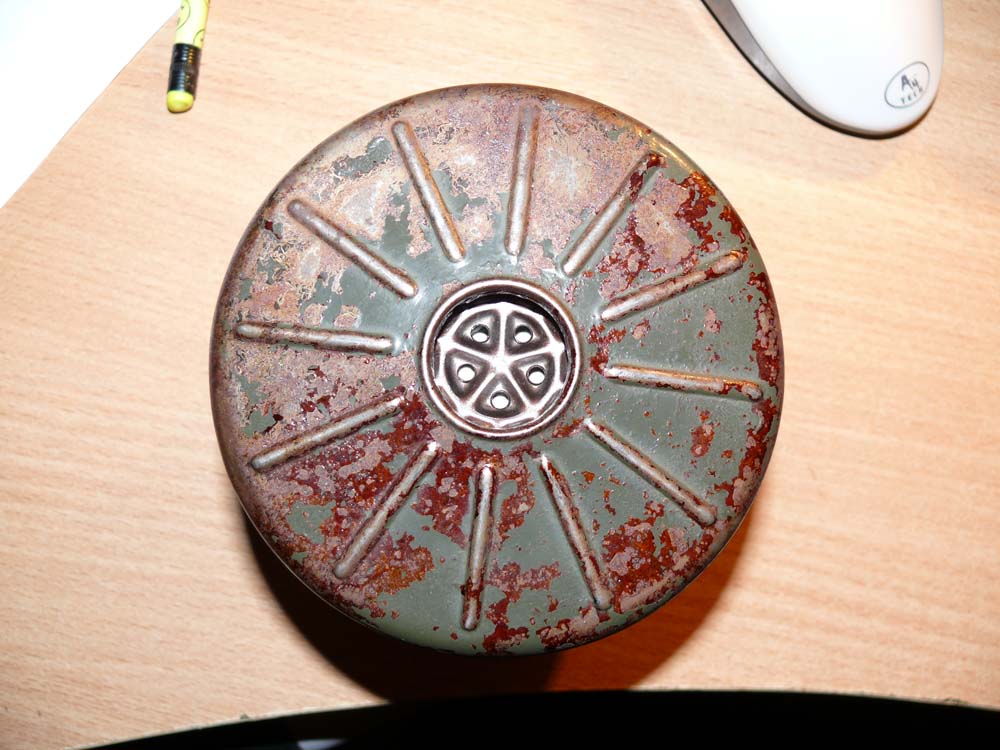

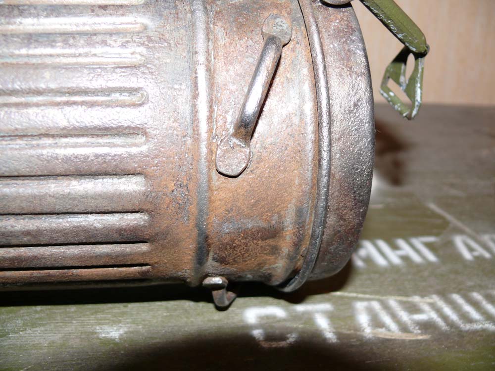

    добавлю еще пару фото:
    недочищенная крышка

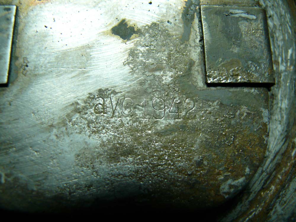

    клеймо вылезло

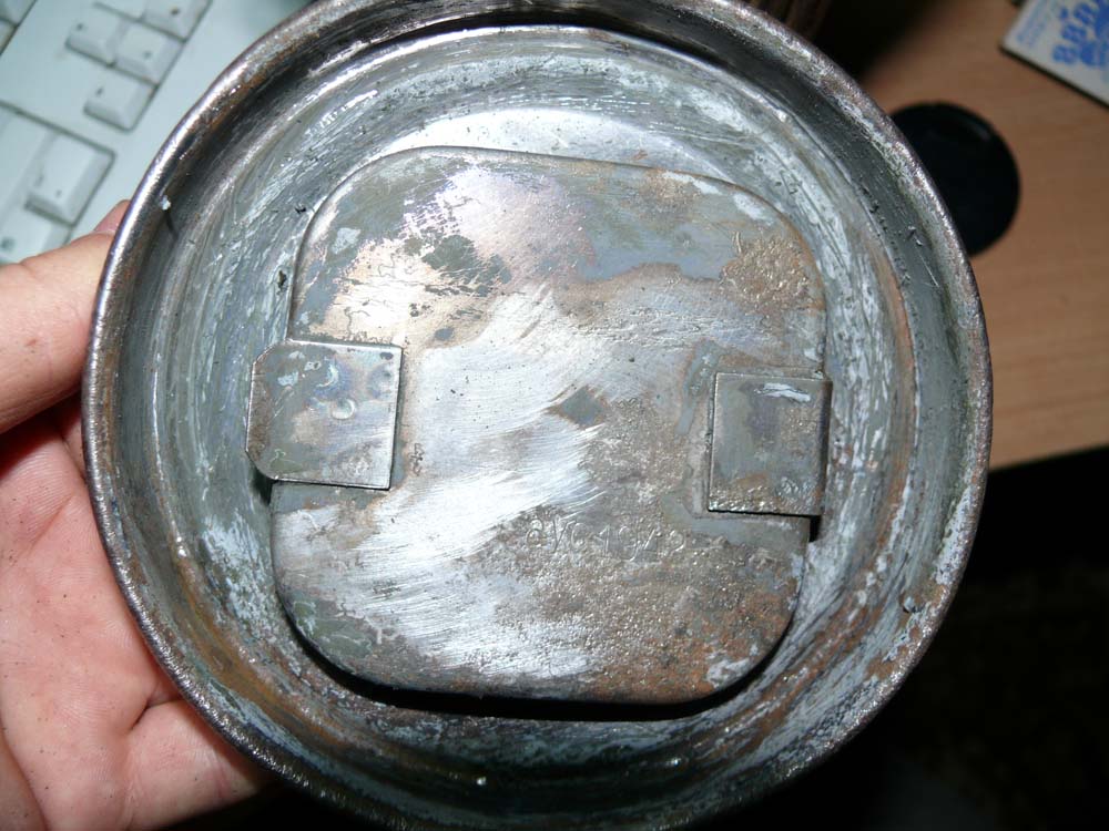

    остатки родной краски
    колба в сохране.

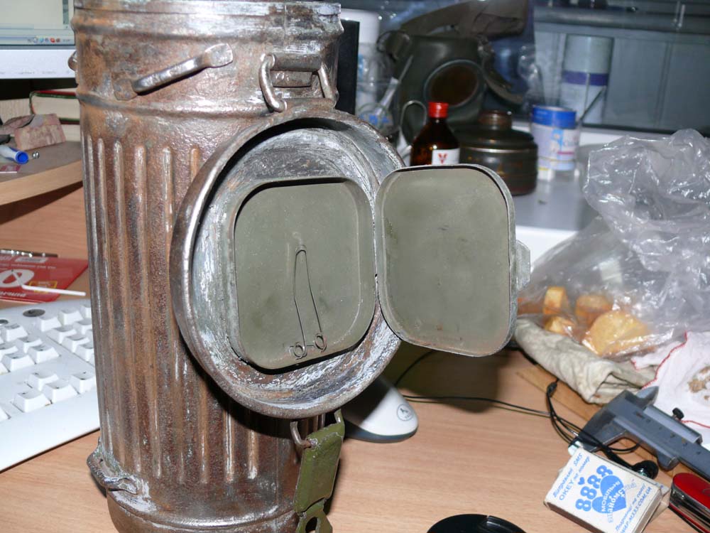

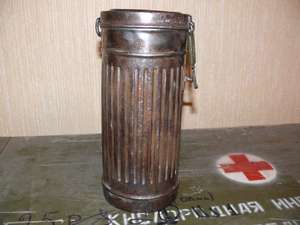

    вот получилось как-то так. осталась покраска. Камрады, интересуют Ваши мнения и замечания. для первой реставрации сойдет? :)
    преобразователь
    проявился свищ
    запаял припоем
    крышка правда изнутри хреновенько получилась
  13. Бобер Извращенец
    Бобер Извращенец Feldwebel
    596
    Украина,Кривой Рог
    А вы гильзу вынимали,когда грунтовали?Пока все красиво.
  14. businassman
    19
    38
    422
    нет. гильзу вообще не трогал. внутри бака сохран отличный.

    еще вопрос такой. какой цвет(RAL) больше похож на цвет пудренницы? (пост 10, фото 3)
  16. Serg-SPB
    Serg-SPB Oberleutnant
    6.979
    Так сними пудреницу и приди с ней в магазин красок - там по каталогам и подберёшь цвет)

    Камрады, как законсервировать фильтр, чтоб краска не обсыпалась дальше?
  21. Стрелок
    Стрелок Leutnant
    2.616
    Украина , Днепропетровск. .
    Нагрей до 50-60 С и протри горячим трансформаторным маслом . :smile_8: Лично я - ободрал вноль и задул заново . Предварительно сняв в колеровочной цвет . Кстати он отлично пойдет на бак :smile_12:;)!
  22. businassman
    19
    38
    422
    та жалко обдирать :(
    там и штампы сверху сохранились.. наверно буду маслом мазать.
    по поводу окраски: валиком будет ок красить? бо краскопульта не имею.
    п.с. а где продается трансформаторное масло?
  23. Стрелок
    Стрелок Leutnant
    2.616
    Валик не канает - ВООБЩЕ! . Только краскопульт :smile_8:. Идите на любое СТО , занимающееся кузовными . Договоритесь - дунут ;). Масло на рынке , где старые запчасти у дедов и прочая херня . :)
  24. Polizei
    Polizei Stabsgefreiter
    16
    27
    396
    Чернігів, Україна
    Не только краскопульт!Можно покрасить с помощью тампона(паролонового),тоько не елозить как кисточкой,а методом "тыка",предворительно розведя краску,чтобы она не была густая!После как высохнет-матовым лаком,а вот это можно воспользоваться и лаком в балоне "Ньютон".И будет Alles gutt!
  25. businassman
    19
    38
    422
    а как этот метод в плане исторической достоверности?
    просто хочу чтоб все четко было:cool:
  26. Polizei
    16
    27
    396
    Чернігів, Україна
    Тогда краскопульт!Но я считаю что не стоит так заморачиваться,-в плане исторически достов..Ведь у вас же краска не 1938г..:beer:
