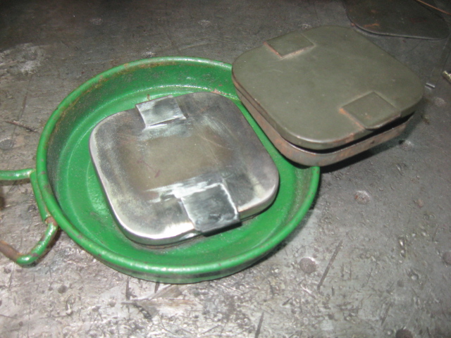

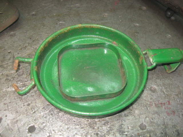

    Привет всем копачам. Вот как и обещал. Мини отчет о проделанной работе. Забегая вперед, ( пока не забыл), скажу что были пудреницы с клеймом нанесенным краской. У меня есть такой. правда выцвел. плохо, но видно. ( курица)
    1. Снимаем саму крышку, для большего удобства, поскольку повертеть ее придется ой как много.
    2. Делаем заготовки. Жесть. Толщина положена 0,5 мм.( проще 0,7-0,8)
    3. фурнитуру тоже готовим заранее.
    4. Сварка. Тут что кому доступно. Можно автогеном, полуавтоматом, я варил тем, чем лучше всего получается. В аргоне.
    5. Зачистка.
    6. Сборка, приварка фурнитуры.
    Вот вроде и все. Отдельно напишу о "засаде". Все пудреницы приварены к крышке контактной сваркой, намертво. Чтобы отделить от крышки бачка, надо высверливать. Как то так. С уважением К форуму.

    Красиво сработано! Мне нравится! Спасибо за мануал! Но со своим я так не смогу сделать. Отрывать уже не хочется. А Вы бы взялись сделать еще такую крышку? Или нужна неприменно нижняя часть?
  5. Манлай
    Манлай Stabsgefreiter
    291
    Каменск-Шахтинский Россия
    Сделать не проблема. Но нижняя часть обязательна. При всей внешней схожести, размер крышки может отличаться до нескольких мм. В общем надо подгонять. К тому же к нижней крепится поворотная петля. Как то так.:)

    Внутри, под колбой, газбак красился ? Или чистый металл был ?
  8. alex-kv
    alex-kv Stabsfeldwebel
    29
    977
    УКРАЇНА
    На заводе внутри бака тоже красят, потом когда высохнет с внутренней стороны промазывают каким то лаком стыковочный шов, чтоб воду не пропускал, а потом вставляют колбу и прокатывают развальцовывая её край чтоб держалась.
  9. KobetS_2013
    KobetS_2013 Obergefreiter
    482
    Там чистый металл был, коробочку ставили на контактную сварку, и тогда красили

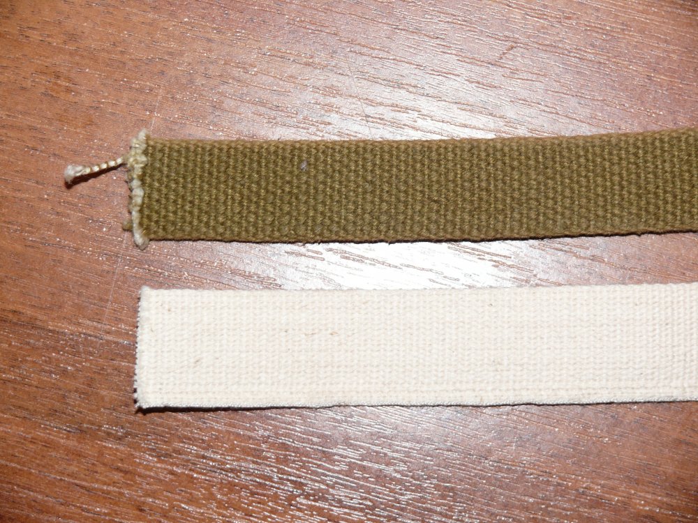

    я вот такую белую ленту использовал. красил анилиновым красителем.

    вот типа верхней. Нижняя я понимаю фитиль? Хорошая штука жаль только белая.Из нее наверное вообще было бы зашибись.Вот оригинальный ремешок с крышки моего газбака.

    верхняя на моем фото - обычная лента, которая везде и всюду. о которой вы говорили.
    нижняя - из нее, собственно, и делал ремень. нужно только в цвет правильный покрасить :)
    а как понять "фитиль"?
  18. clava
    clava Stabsfeldwebel
    93
    203
    2.559
    ну раньше была лента из которой делали фитили для керосиновых ламп. У нас их до сих пор называют фитиль. Она белая и потоньше.Она бы вообще хорошо подошла но цвет ....

    Да никакого чуда. Я постарался дать подробное фото. Там все рассказано. поскольку металл тонкий, можно пайкой обойтись, за неимением аргона.:)
