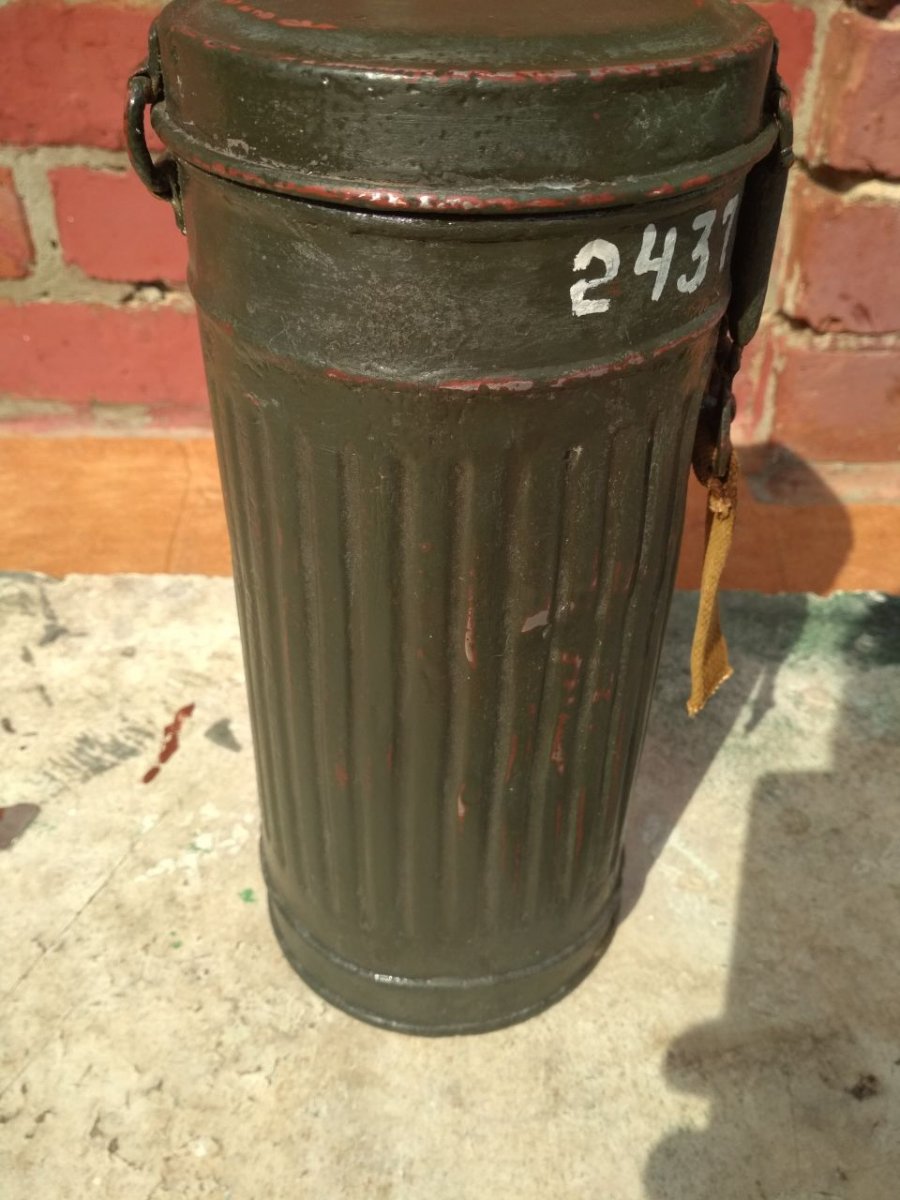

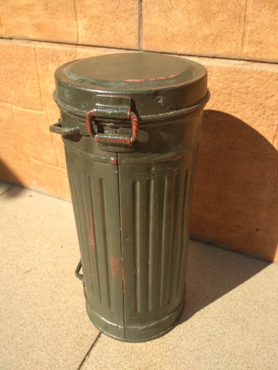

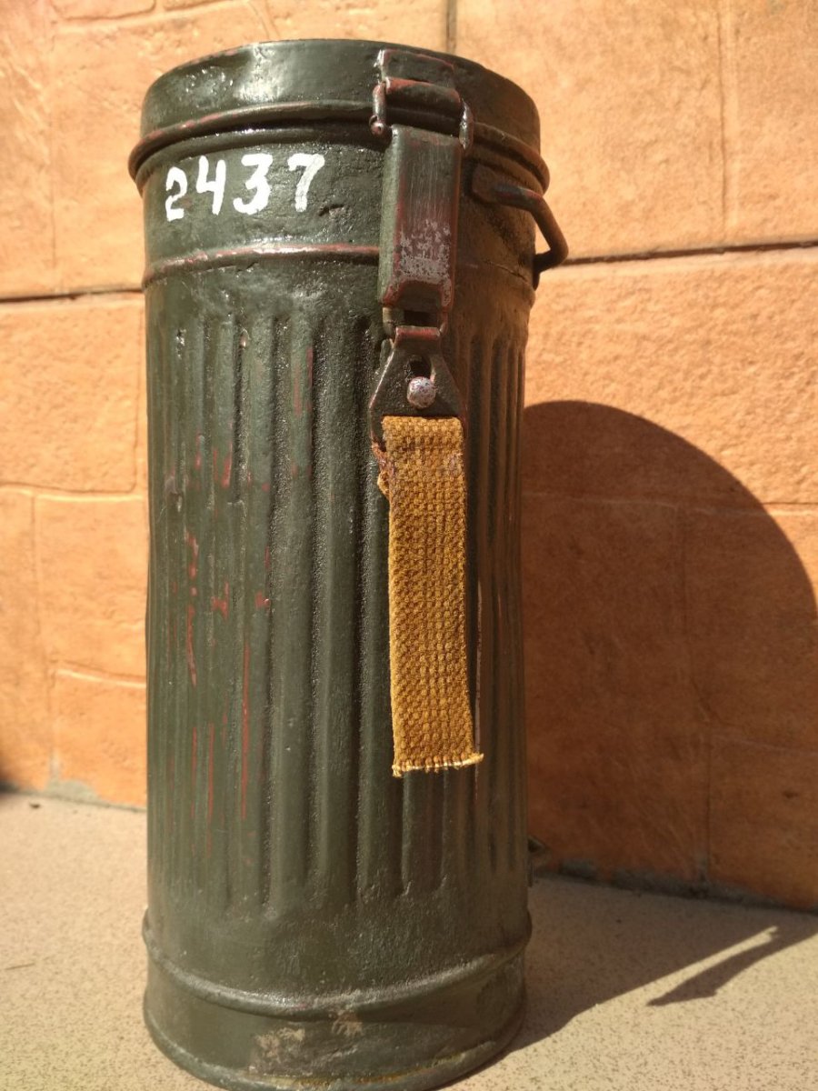

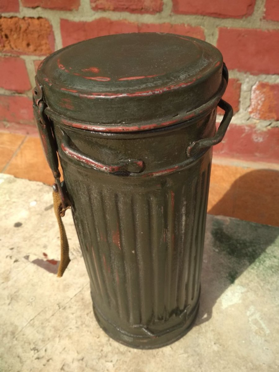

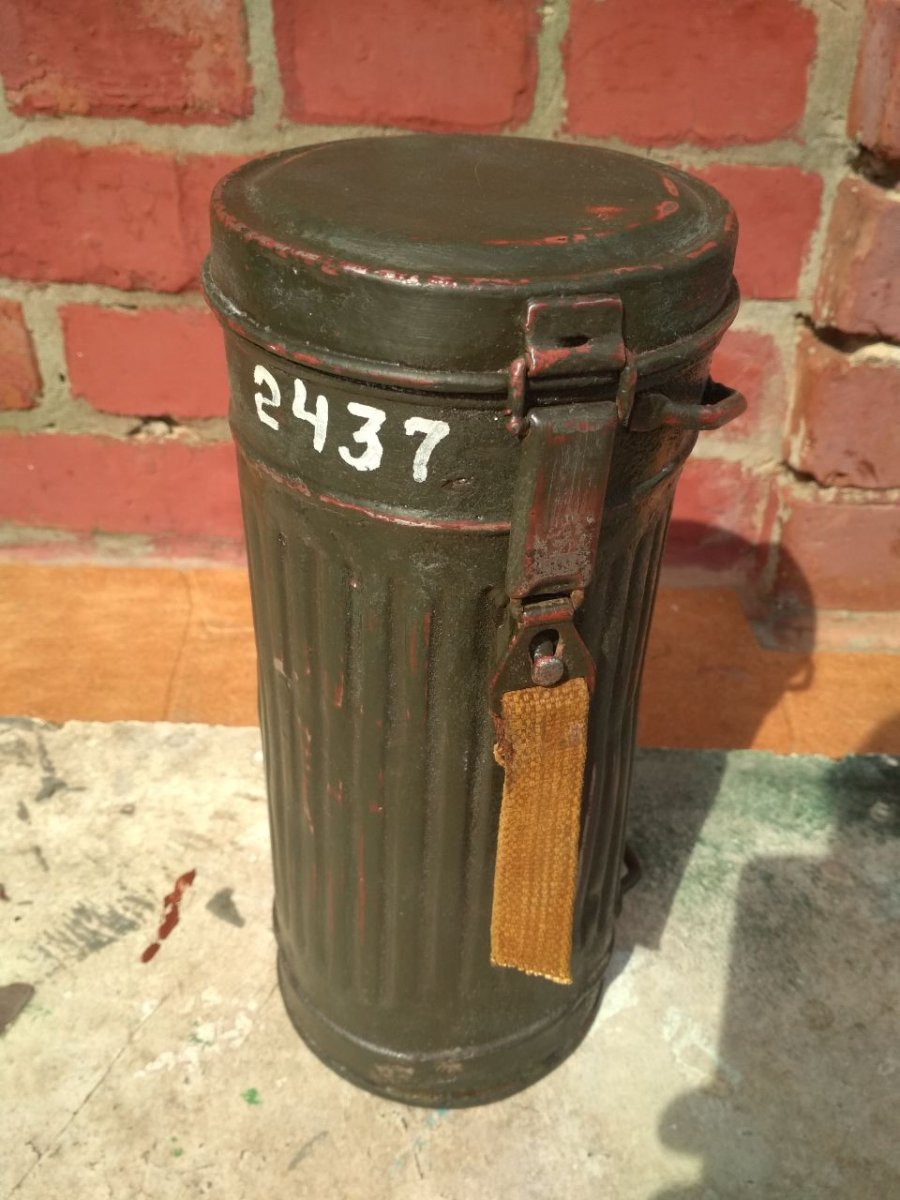

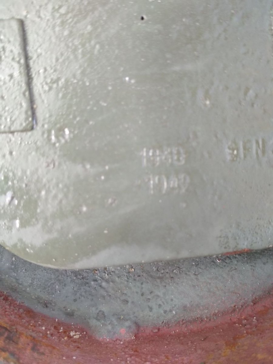

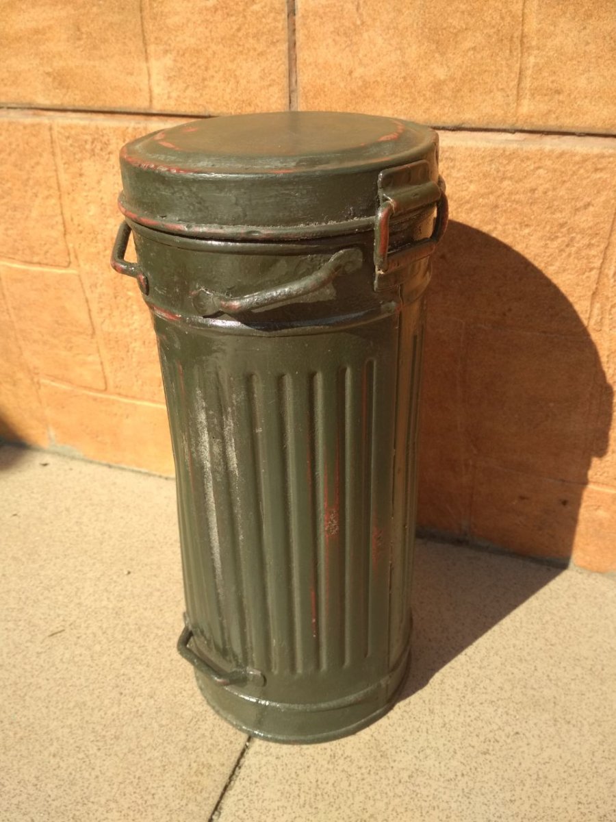

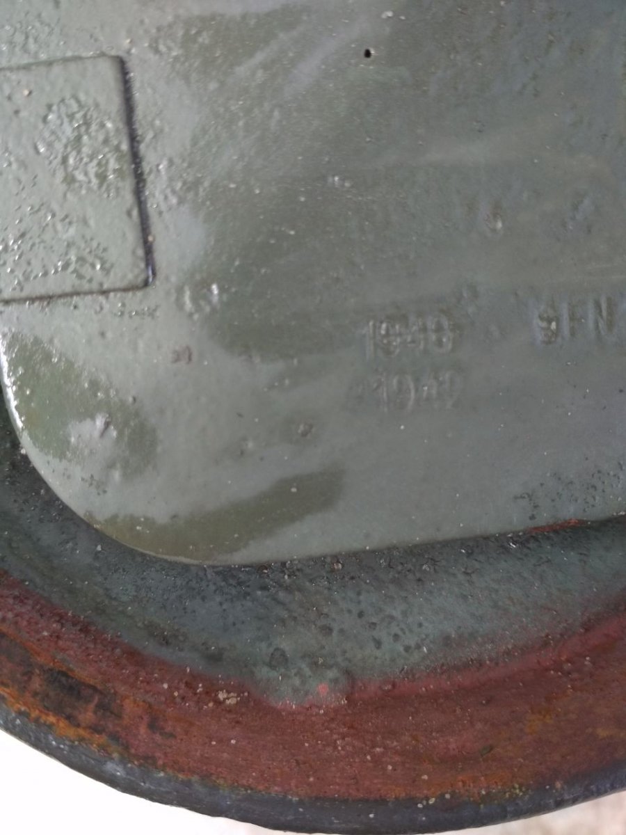

    Комрады могу смело заявить что мой проект завершён .
    Постарался на всю свою силу .
    Оценивайте ;)
    Спасибо кто следил за темой .
    И особенно спасибо тем кто давал дельные советы ))

    Приветствую камрад, скажу честно и больно..., это не реставрация, и реставрация - это не ваше..., я бы и за сто гривен его у вас не купил бы, вы скорее для себя отреставрировали, как смогли, реставрация шлемов не просто даётся а вы сразу замахнулись на газбак...., и не будет он стоить никогда ваших сил, времени и денег, ну и нервишек, трезво смотрите на вещи...., по итогу вашей реставрации это печальное зрелище, таких колхозных баков попадаeтся временами, не мятые, без каверн и внутри краска по родне, снаружи правда покрашен половой краской, если удалив и её вы видите родной окрас-это счастье, проще купить колхозный бак и покрасить его если он без родного окраса, попробуйте лучше шлемы, не спеша и с правильным подходом а не тяп-ляп, баки это не ваше..., без обид, с ув.

    Благодарю за критику и честность .

    Ошибка ещё в выборе красного грунта. На оригинале покрывали ТёмноСерым. С красным как-то бак непривычно смотрится.
    А вот цвет краски удачно подобрали:smile_12:! Сами колеровали или заказывали 6008?

    Много газбаков прошло через мои руки (и иногда встречался и красный грунт )
    Я хотел серым , но не было такого и пришлось красным задувать )
    На счёт. Краски сам колеровал )
    Осени старался попасть в нужный оттенок )

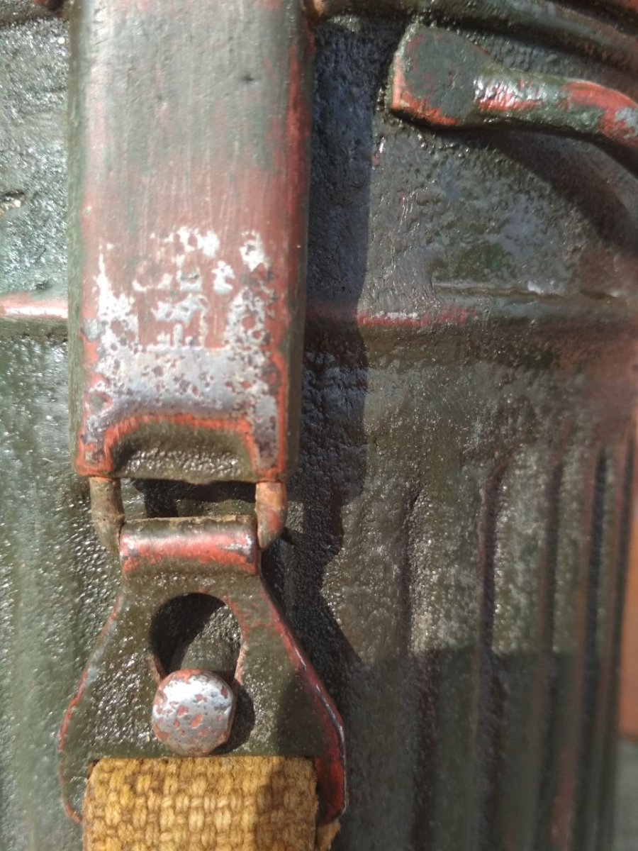

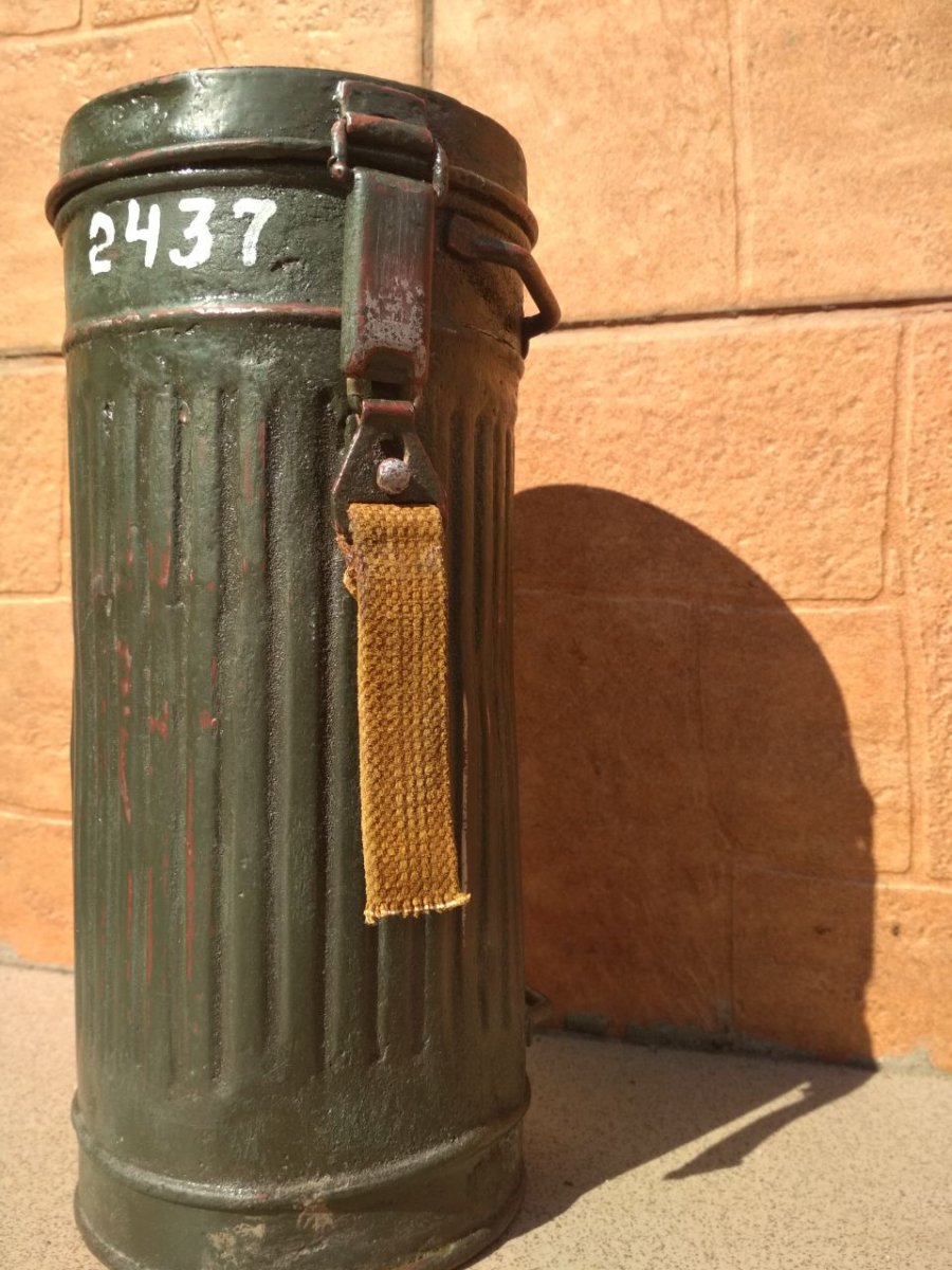

    Добрый вечер.
    Подскажите пожалуйста по застёжки, Вы её тоже востанавливали?

    С застежкой более менее повезло )
    Сильно в восстановлении не нуждалась )
    Так небольшая зачистка , сглаживание всех кратеров , разработка пружинок )

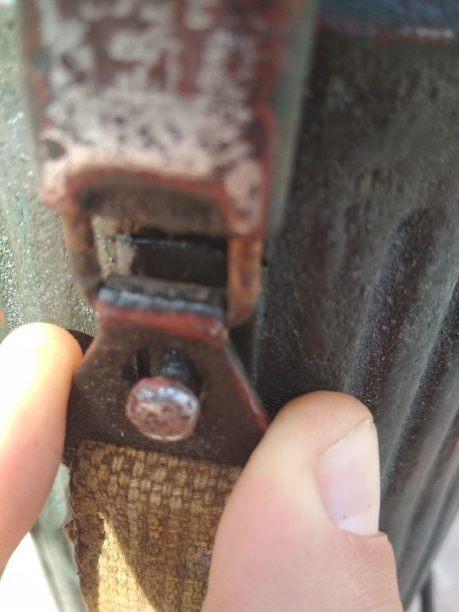

    А вообще есть опыт ремонта с застежкой?
    Есть ещё живой бак, но пружина в застёжки пришла в негодность. Хочу реанимировать.

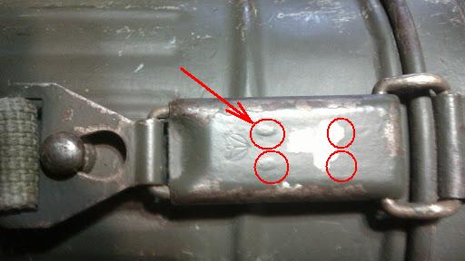

    unnamedК.JPG Там всё просто: напильником легонечко спиливаете выступы заклёпок и отвёрткой вскрываете саму защёлку. Внутри находятся три пружинки. Скорей всего они струхли. Поменяйте пружинки и обратно состыкуйте две половинки. Те выступы что слегка подпилили можно ещё раз расклепать пристукнув их молотком.

    Или возможно просто очень сильно заржавели все три пружинки ( а может и 2 из 3)
    Нужно в идеале заменить пружинки (или если нету таких попробывать вычистить , замочить в переабразователь ржавчины (главно не переборщить ) а затем разработать до полного функционирования)
    Но всеравно в идеале заменить на новые (дабы сильно не заморачиватся.
    Но если получится старые привести в чувства то это намного лучше новых , так как это все таки родные :)

    У моих пружинках хвостики по отламывались. Утконосами у родной пружины выгнул новый крюк и обратно установил на место.

    Будет чутка туже ходить ) но это совсем не проблема :)

    5.911
    Сам язычёк застёжки болтается . Я думаю что пружинам внутри пришёл капут . Вскрытие покажет ).

    Возможно отломались хвостики как говорилось выше )
    Ну вскрытие ничего не утоит , и выложит все Карты на стол, и будет понятно что делать далее:)
