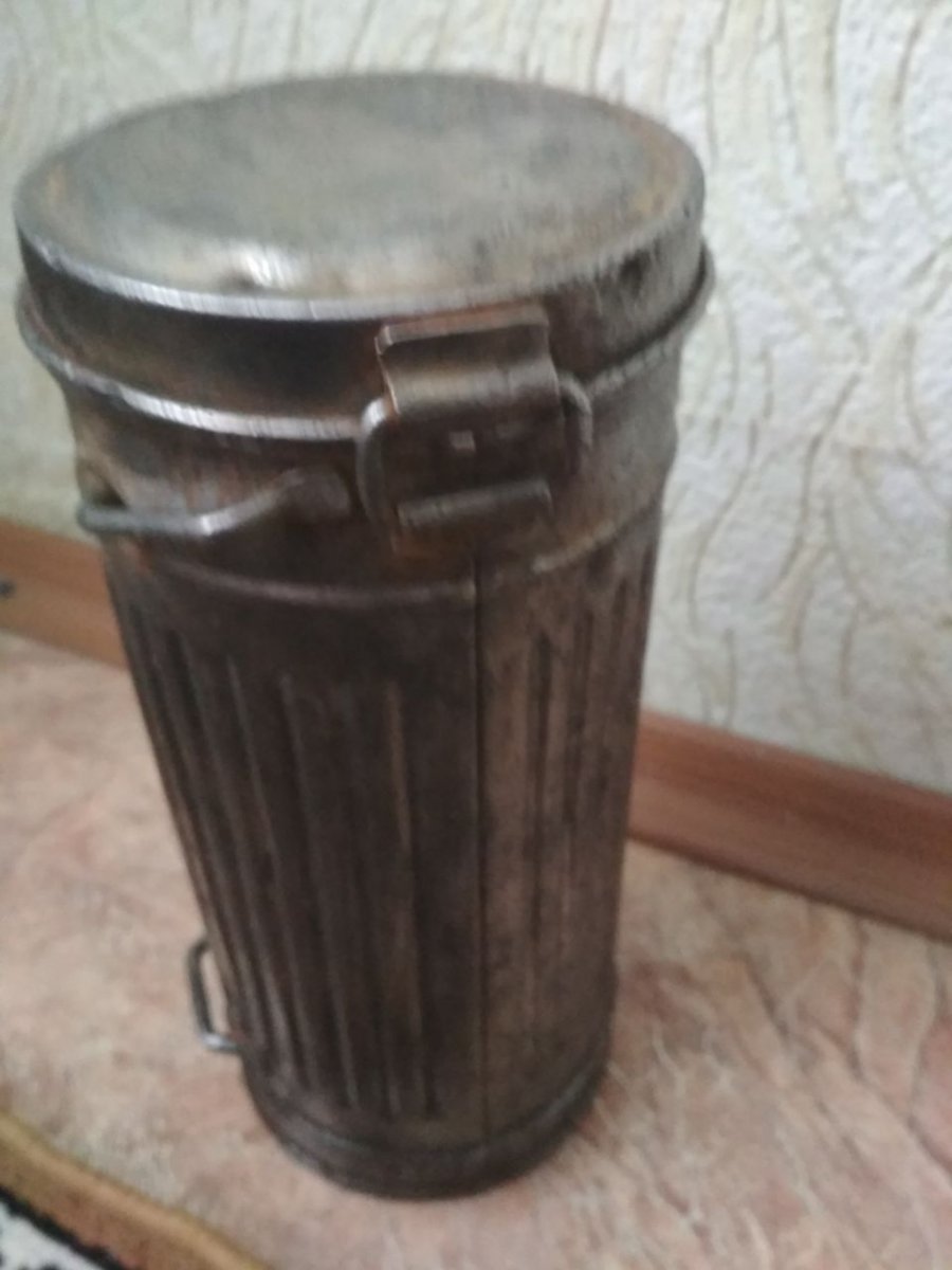

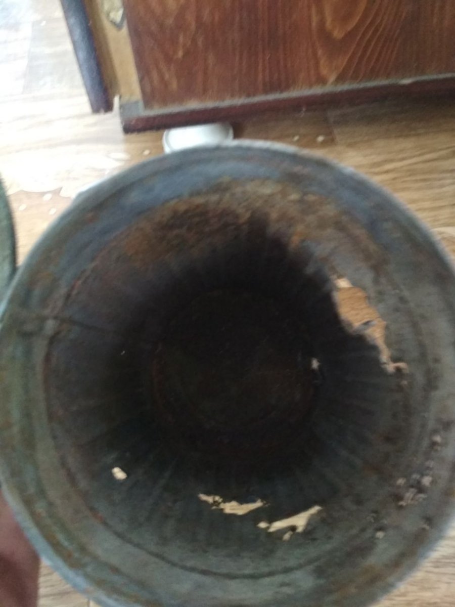

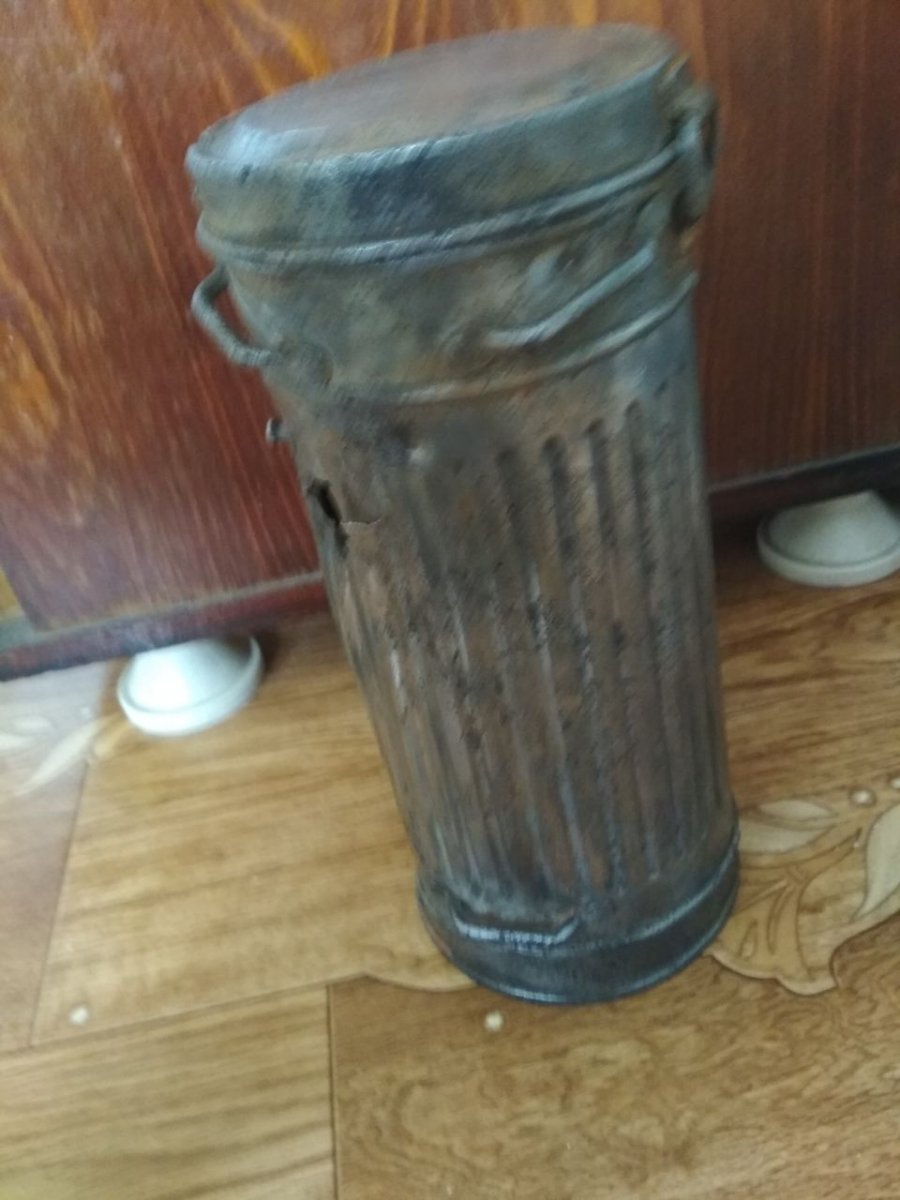

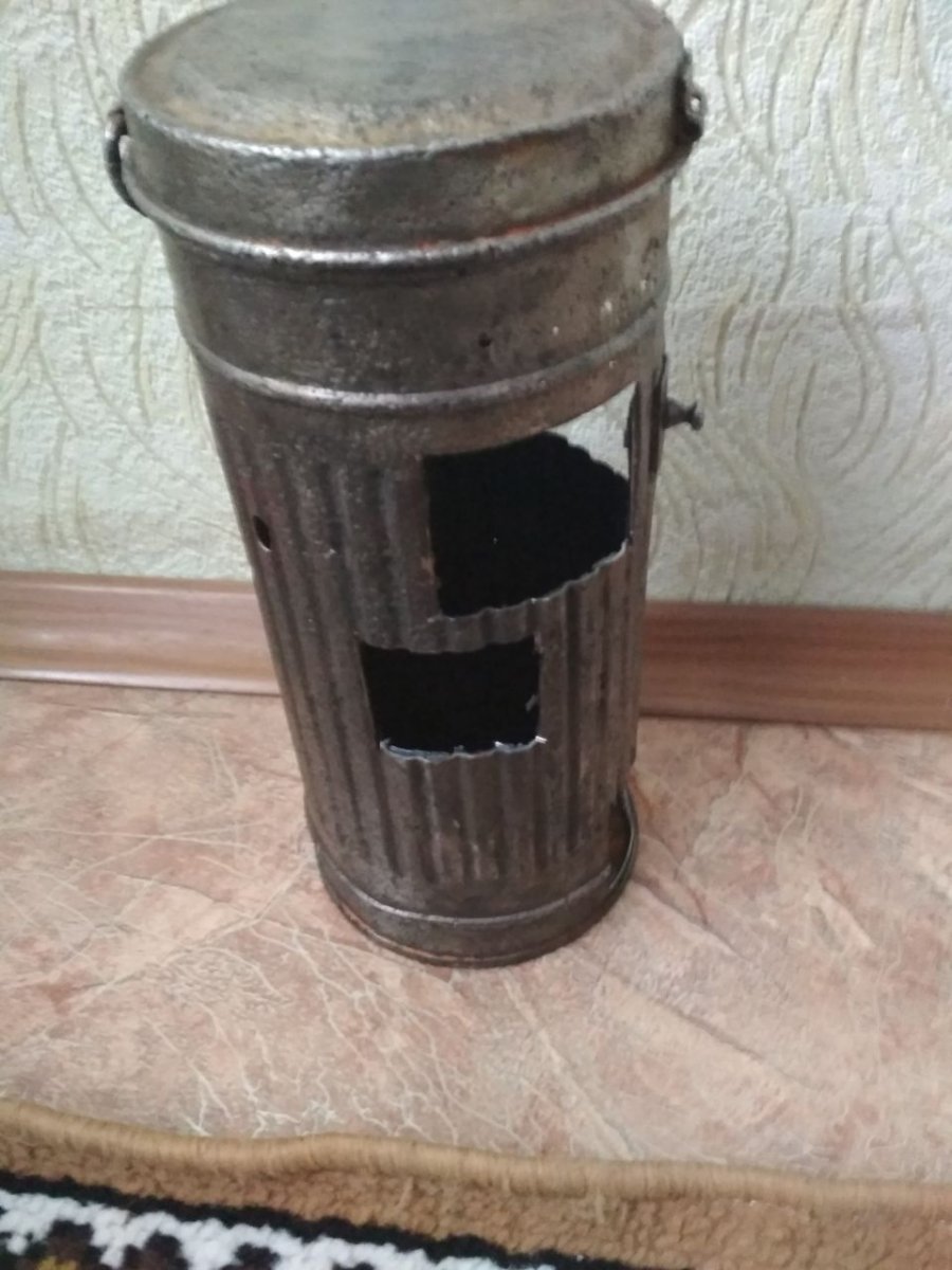

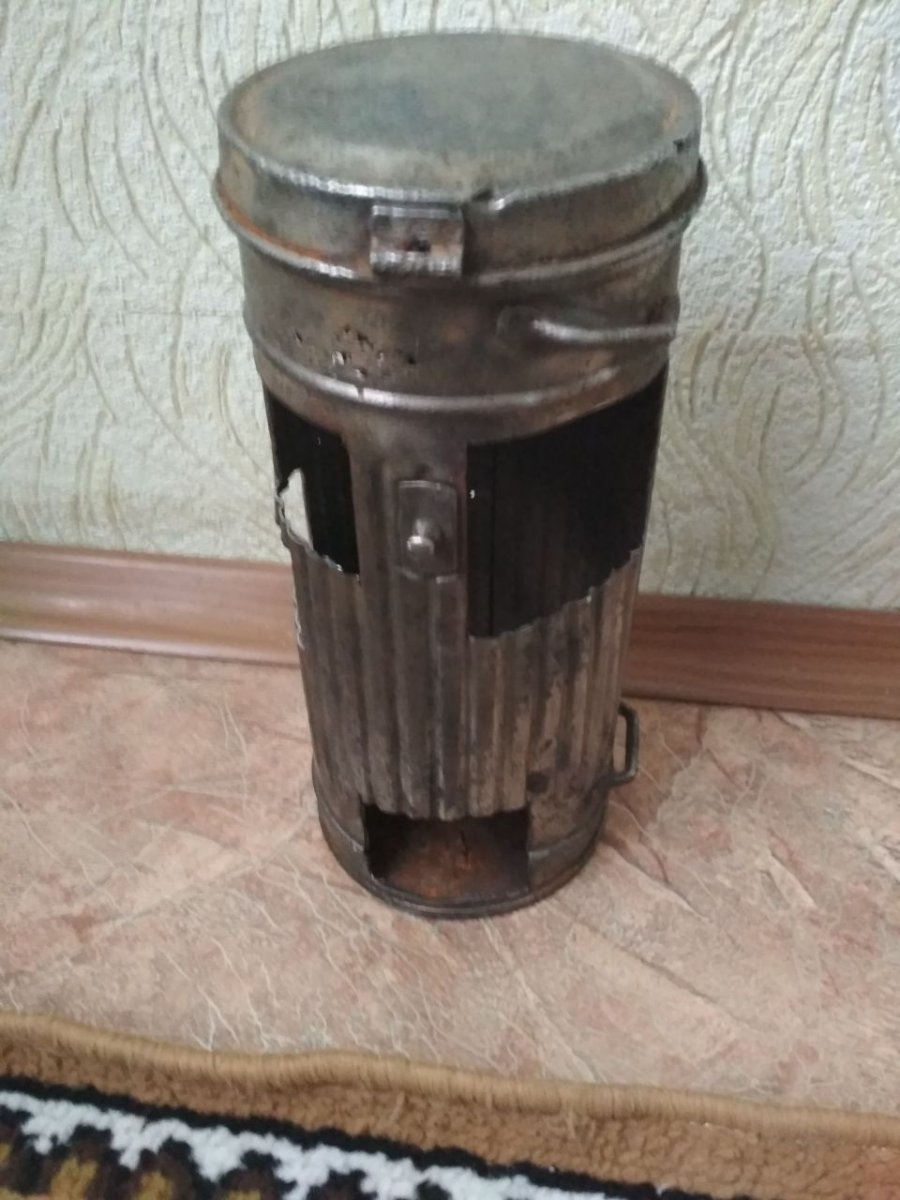

    Здравствуйте товарищи.Начал реставрацию газбака, результаты после электролиза)кто что может подсказать по поводу реставрации?Хочу сразу сказать,что защёлка есть,но она сейчас в электролизе чиститься.
    Метал очень бодрый .

    Ой намучаетесь вы с ним,особенно с шпаклеванием и зачисткой на рёбрах жёсткости.

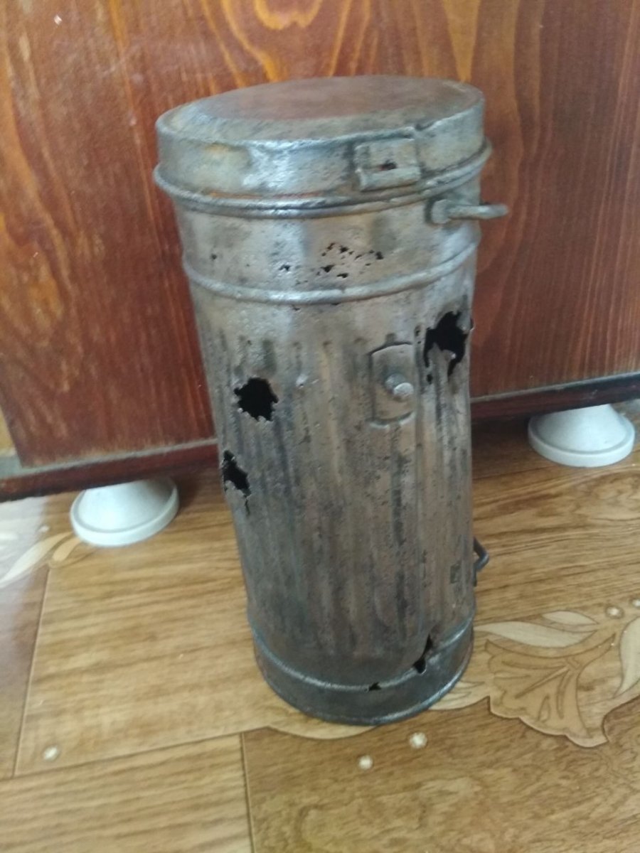

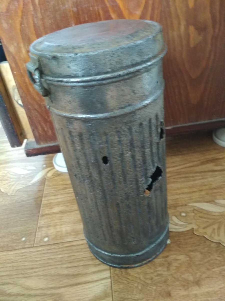

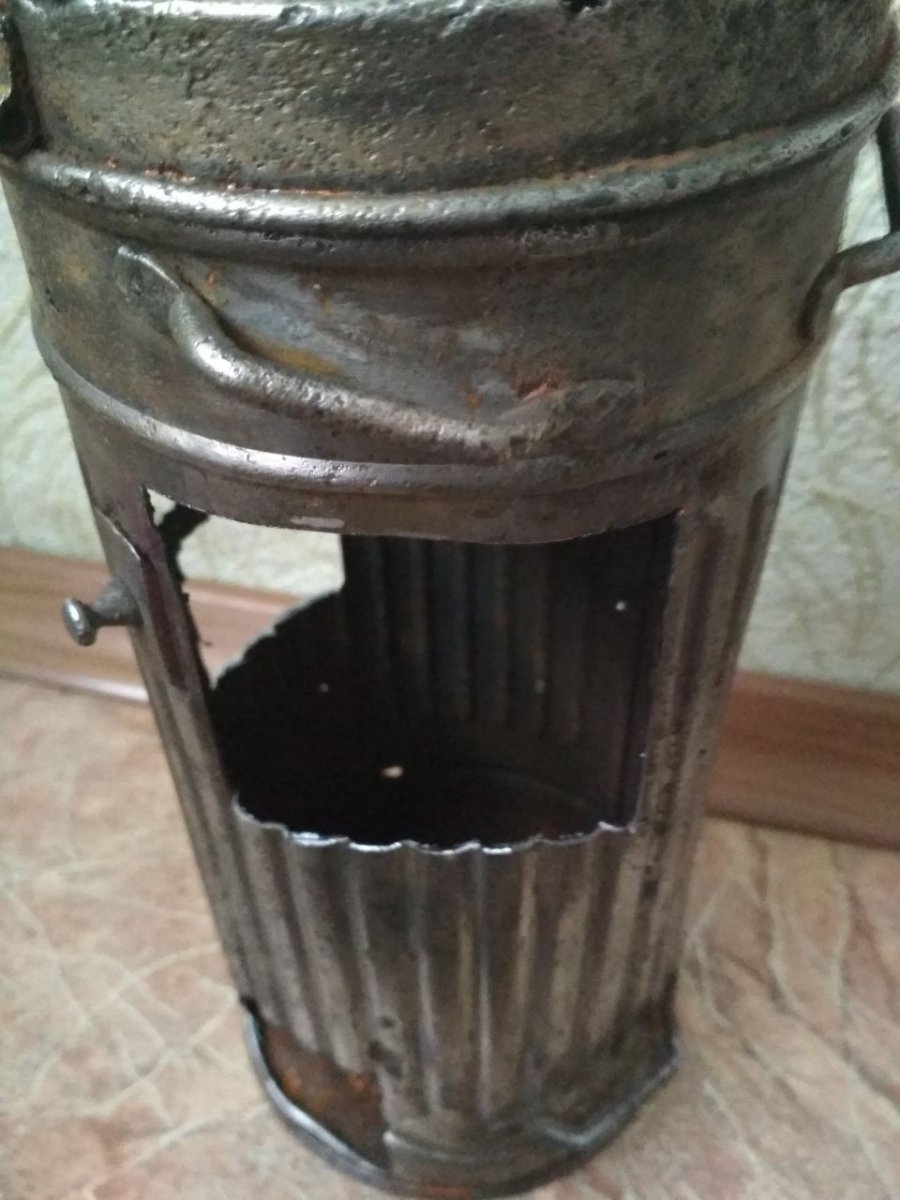

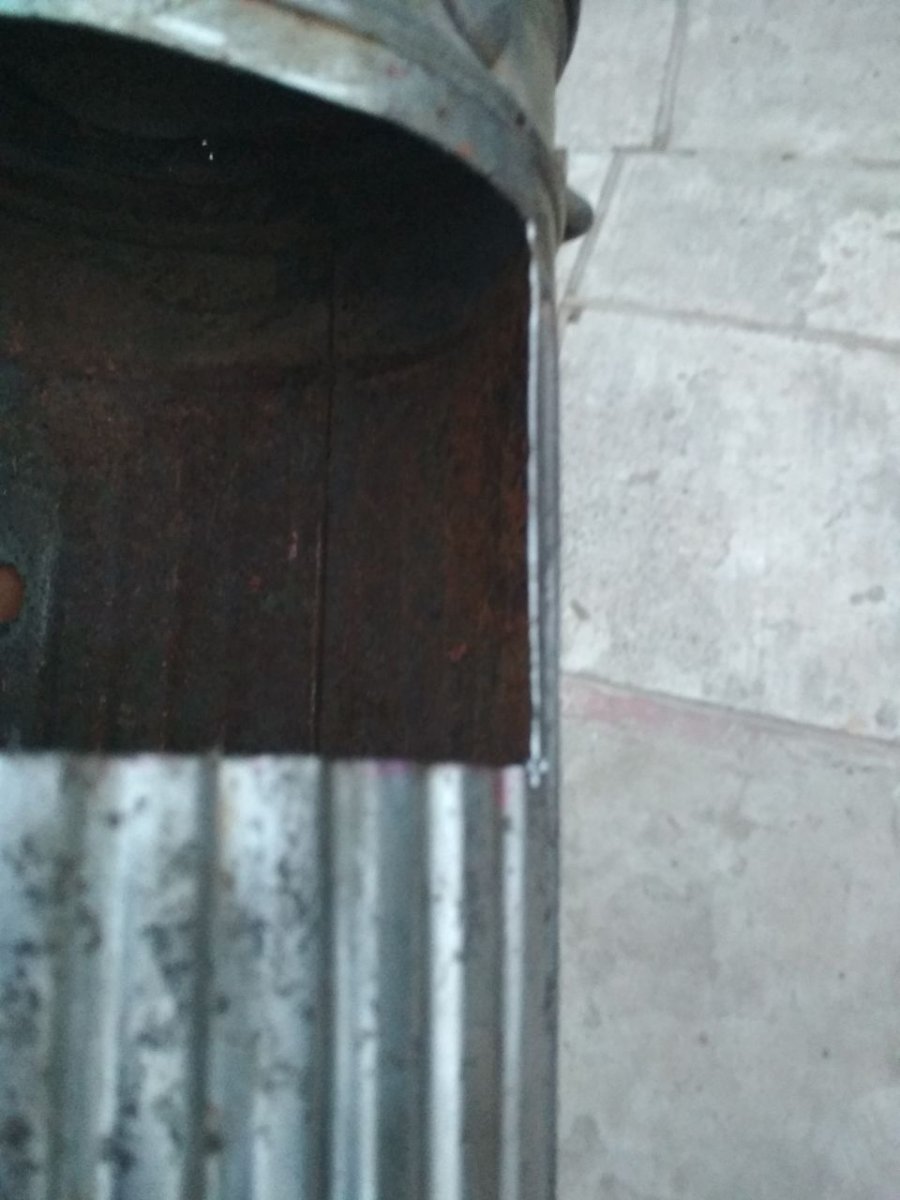

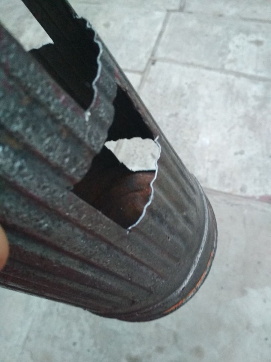

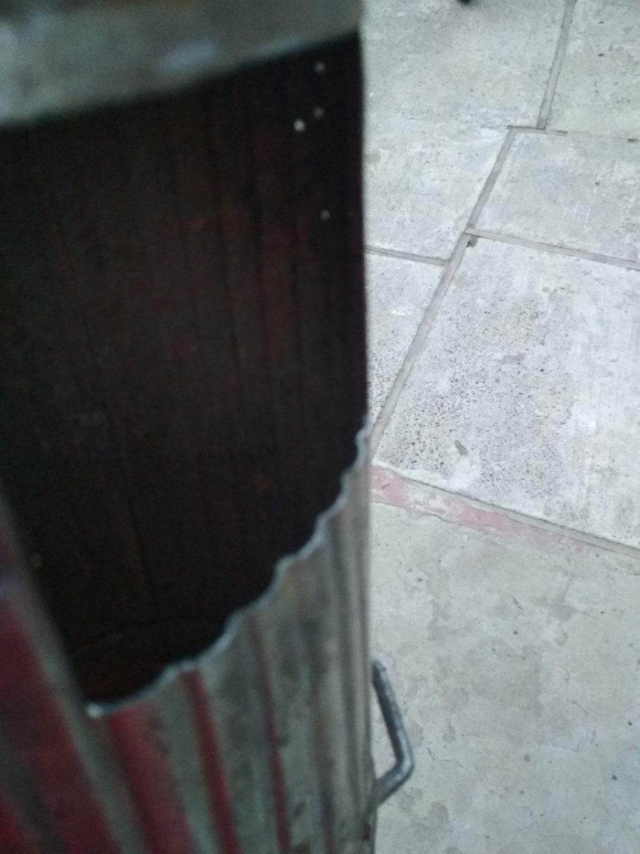

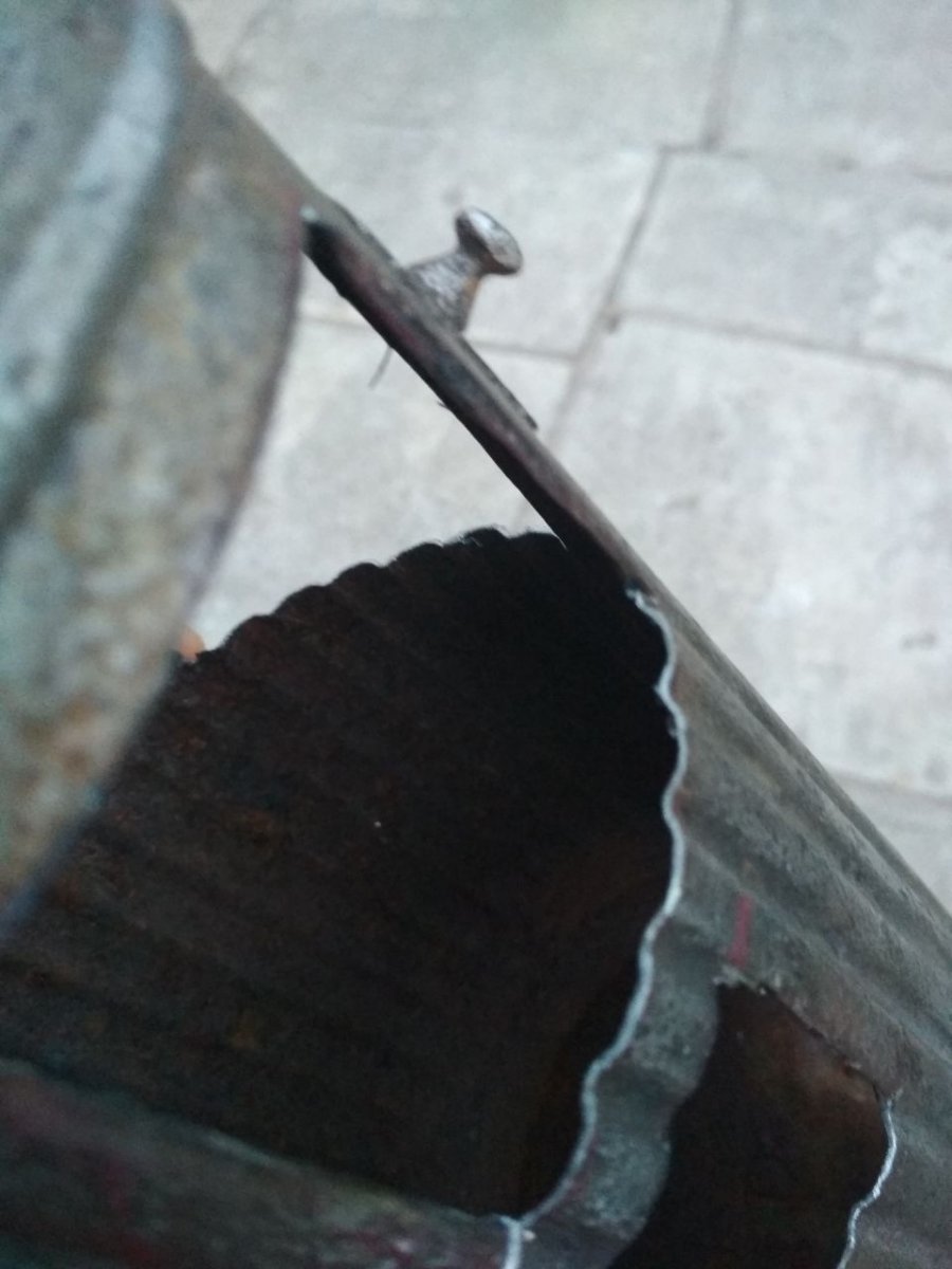

    Были вырезаны места пробития, которые в последствии будут закрыты спомощью донора)

    Недавно свой бак закончил! Ничего не вырезая и намаялся от души. С этим всё сложнее!Тут сварка нужна на флюсованой проволоке с диаметром 0.8 мм.Да как закончите с недостающими частями начнётся период шпаклёвки! Посоветую такую шпаклю,как акриловая краска Моя жена рисует картины по номерам и краска в капсулах всегда оставалась ,вот я её и использовал вместо шпаклёвки! По составу она одинакова с RAL 6006 сохнет очень быстро и обрабатывается на ура,цвет вообще не играет никакой роли Удачи Вам!

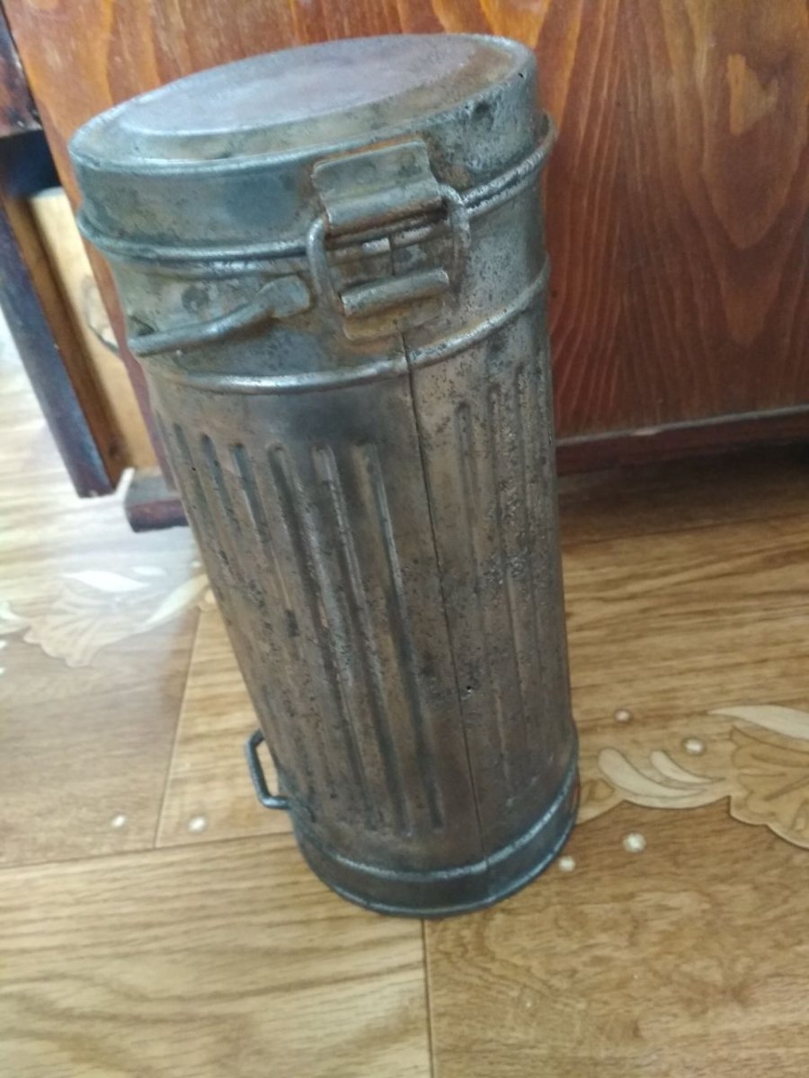

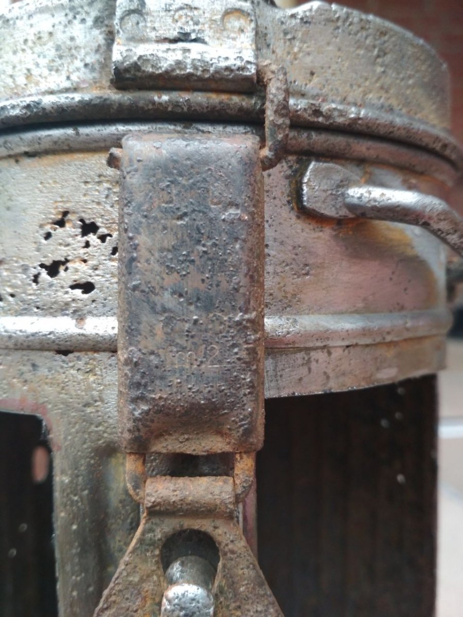

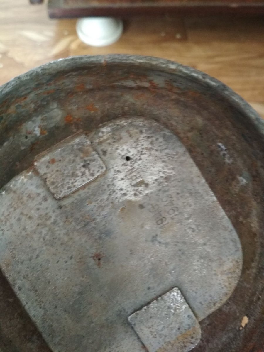

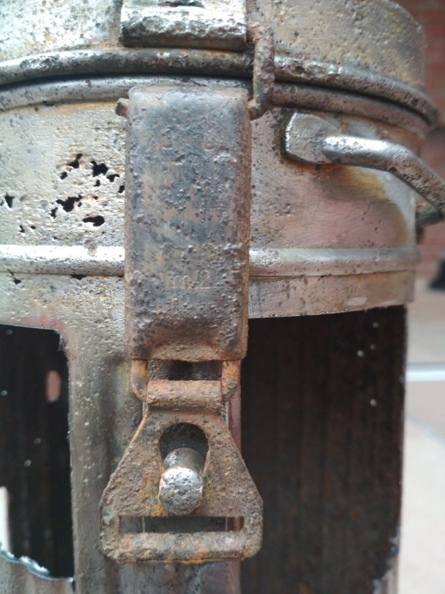

    И так, ребята,вот защёлка и клейма на ней.Хотелось бы сделать очень детальную по шаговую реставрацию...для новичков в нашем не лёгком деле!Позже выложу фото донора, который в следующем пойдет на светильник!Как вам идея?)
