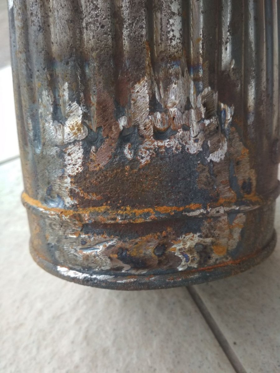

    Воистину титаническое у Вас терпение)
    А как швы в канавках зачищать будете?

    Болгаркой , (разными дисками зачисными , шлифовочными и полировочными )
    Аккуратно потихонечку и все будет goooooddddd)))

    Дреммель в помощь!

    Сегодня выполнил зачистку Газбака .
    Вот что у меня получилось .

    неплохо,но грубовато,еще надо елозить,потом с балона пшикнуть серым грунтом и снова елозить...со шлемом куда проще

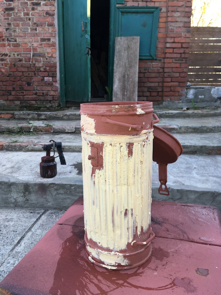

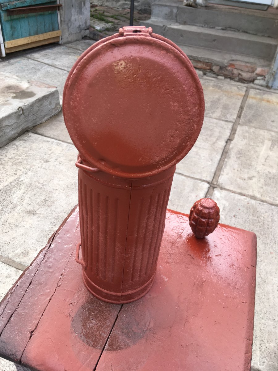

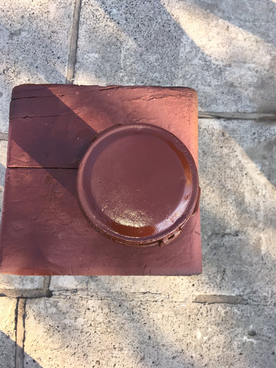

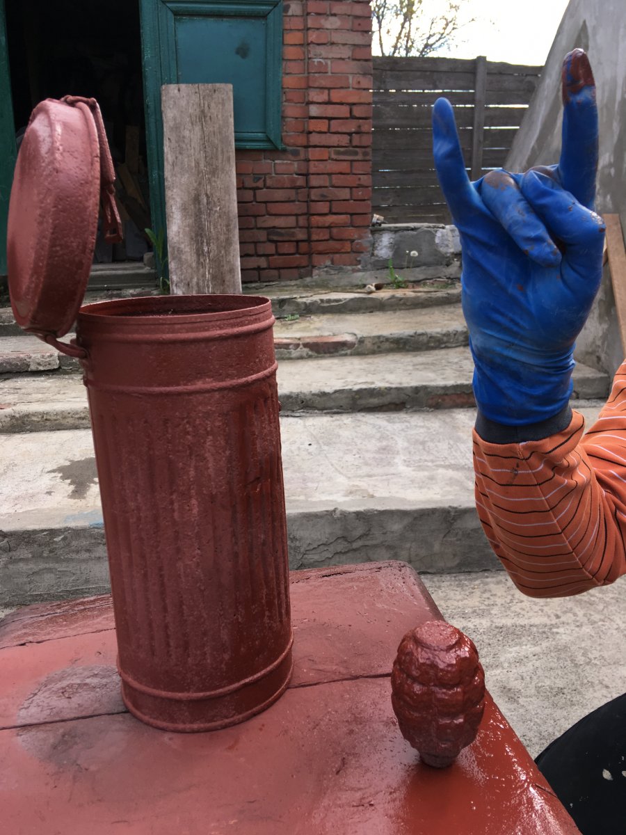

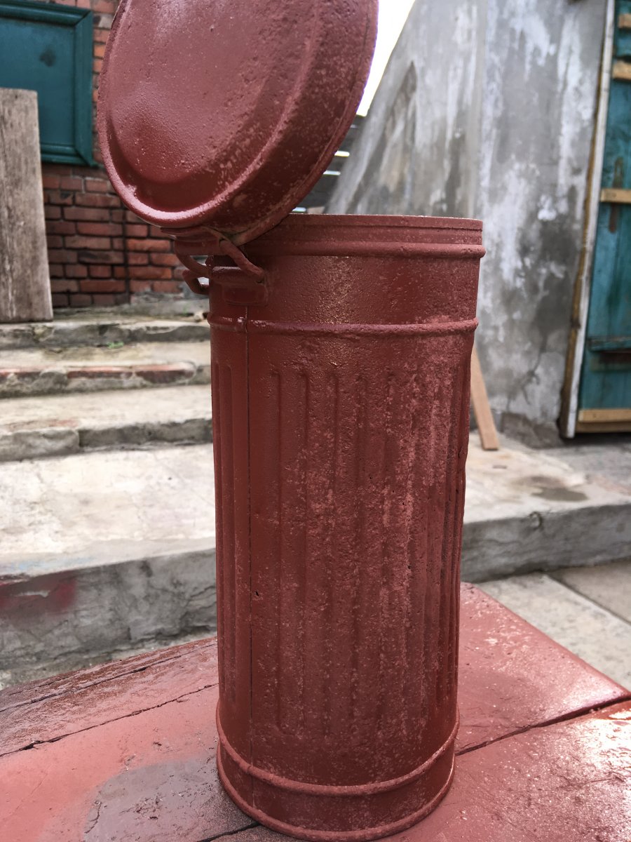

    Загрунтовал газбак автомобильной антикорозийной грунтовкой.
    Серой грунтовки не было пришлось грунтовать красной .
    Теперь видно изъяны под шпатлёвку.
    An35, 663, Поліщук та 3 іншим подобається це.

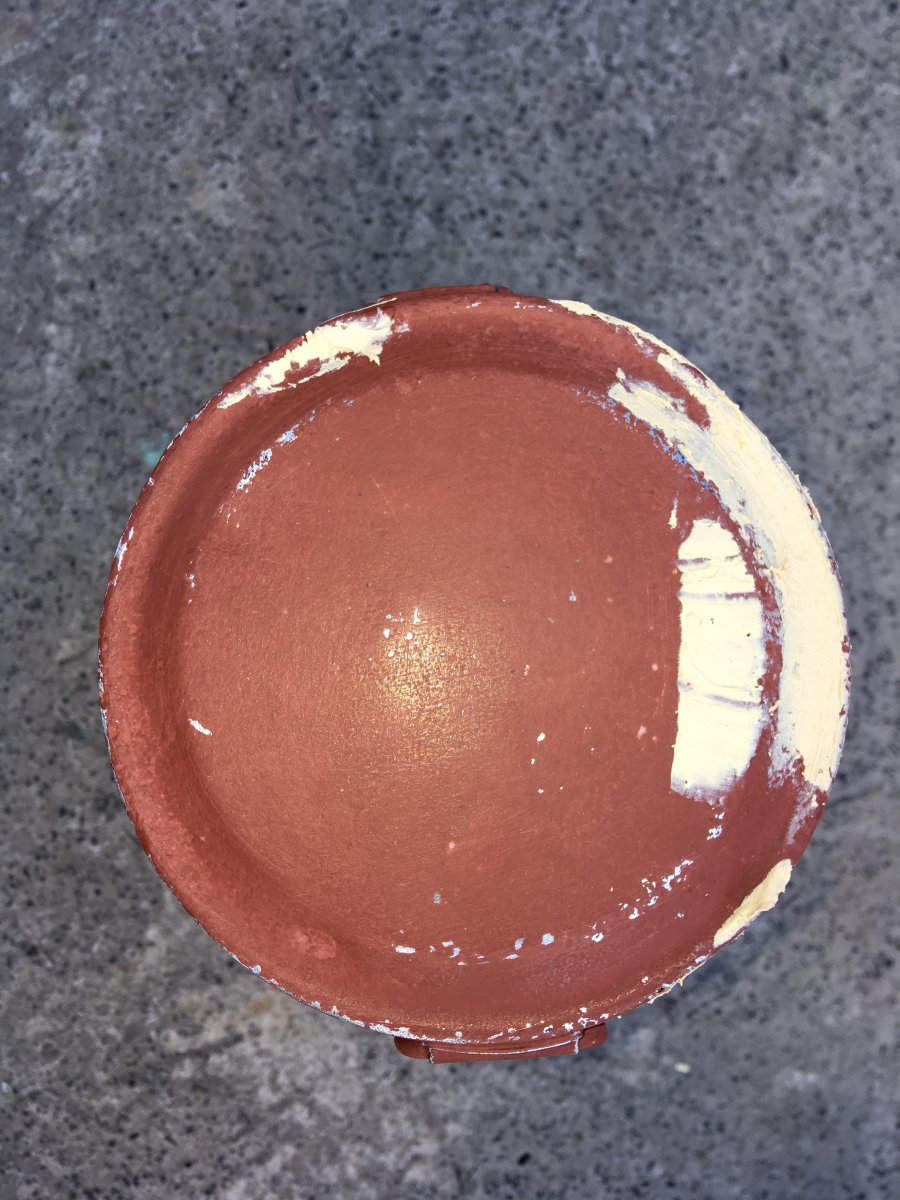

    Начал шпатлевать с крышки )

    Убрал огрешности с крышки , чтобы вывести в идеал .

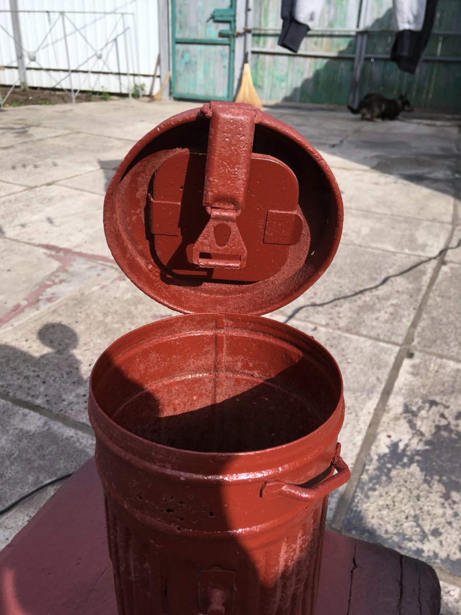

    А внутрянку как обрабатывали?

    Сначала зачищал дремелем .
    Потом наждачной руками ( очень длительно ) прошпаклевал )
    Потом обработка антикоррозийной грунтовкой .
    Затем краска (автомобильная )
    Остаётся самое интересное . Процесс застаривания )

    Добрый день!
    Получается достойно!:smile_12:
    Однако, подумайте над таким вопросом:"бодрый чердак" не предполагает наличие окрашенных каверн от ржавчины , при их наличии - отсутствие в них краски. Мне кажется, для чердака логичнее было бы: а)выводить все "в ноль"; б)покраска с использованием ржавчины, протертой в пыль; в)нанесение потертостей и царапин; г)нанесение защитного лакового (матового) покрытия.
    Ни в коем случае не воспринимайте как критику, скорее как "мысли вслух".
    И все-таки - как рихтовали небольшие вмятины?
    С Уважением!

    Рихтовал с Нутри маленьким молоточком резиновым(чтобы не сделать новые вмятины) маленькими долгими постукиваниями )

    Хорошее фото , скину чуть позже .
    Старался изначально убрать все зазубрины . Грунтовки и краски нанеслось тонкий слой .
    Так как будет стоять внутренняя проставка .

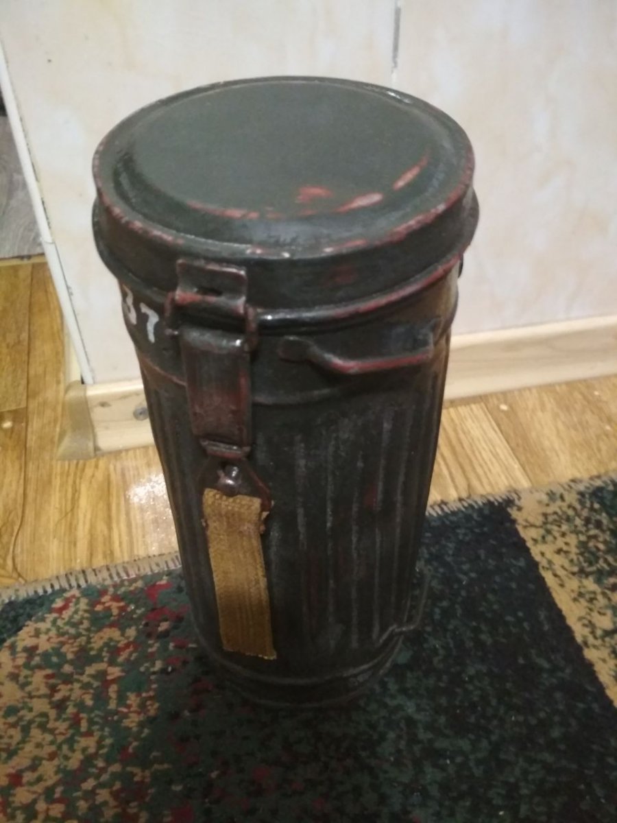

    Вот фото как начал застаривать .

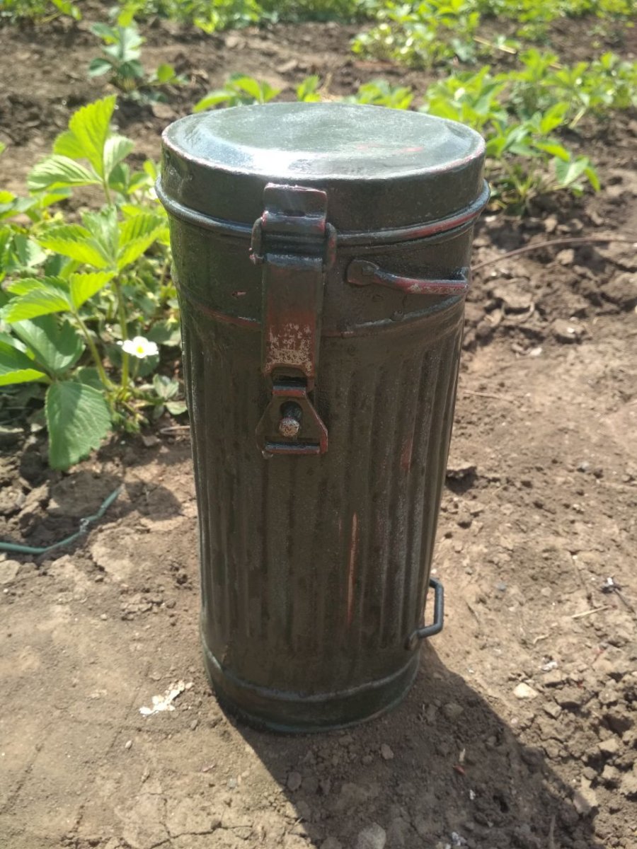

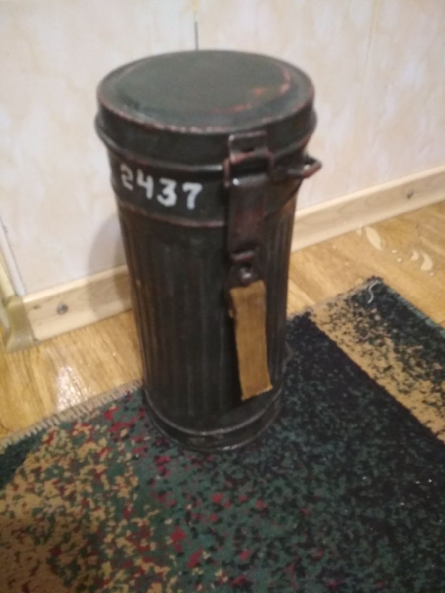

    Ну в принципе друзья вот и завершение проекта .
    Оценивайте фото .
    Убил очень много сил и времени . Надеюсь многим моя Робота понравится )
    Буду рад похвале , и критике .
  24. Grotttt
    Grotttt Schütze
    При дневном свете бы фото...а так то даже огонь!
    С УВ.
  25. Grotttt
    Grotttt Schütze
    Респект Вам комрад!
    Russso подобається це.
