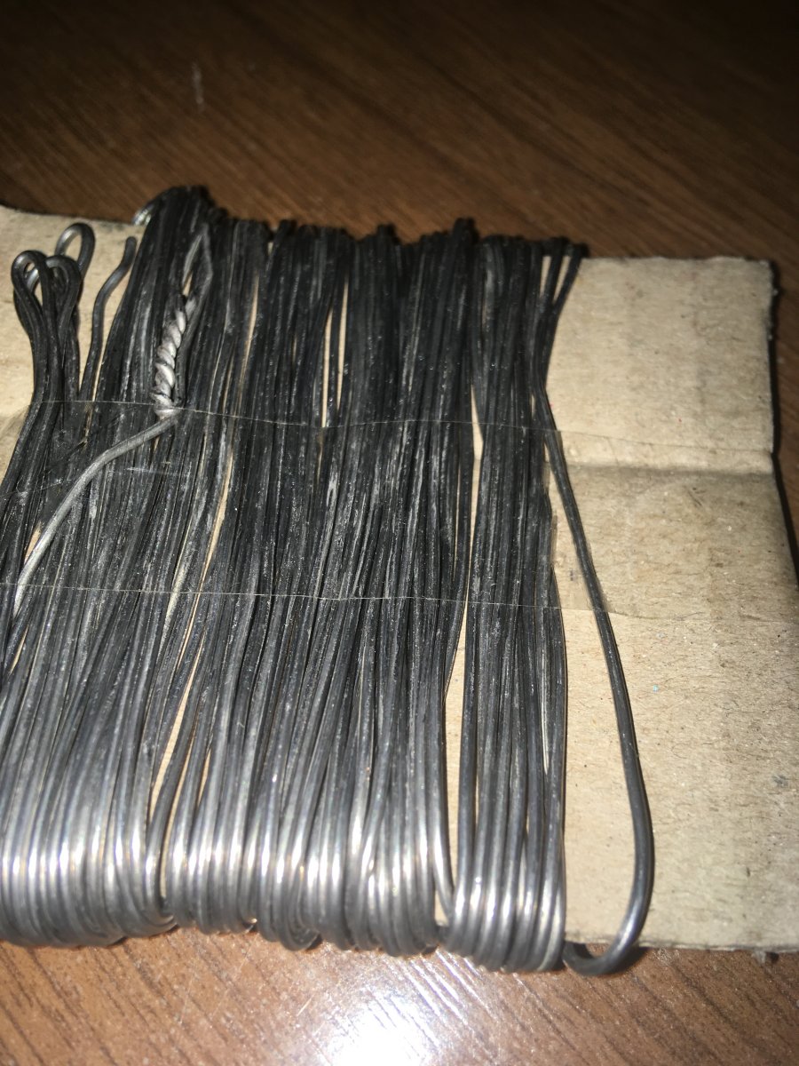

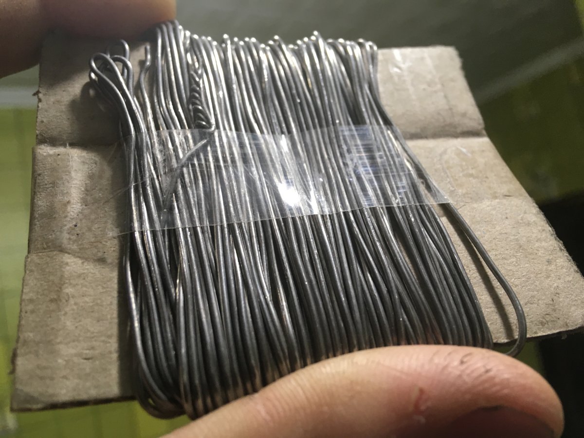

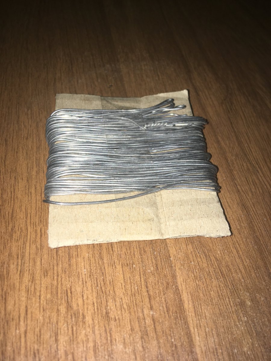

    Сегодня приобрёл припой ;
    К сожалению 0,8 не было и пришлось брать 1 мм.
    Ну это не катострафично :
    В ближайшее время буду начинать впаеевать элементы с донора . Все фото буду предоставлять .
    Фото припоя прилагается )

    Вы конечно извините,но у Вас теме визга много,шерсти мало!!!Пустые разговоры и литьё воды.Три страницы а толку ноль.Может пора уже взятся за сам процесс и показать работу?

    Просто хотел все изложить вплоть до мелочи . Может кто нуждается видить именно всё...

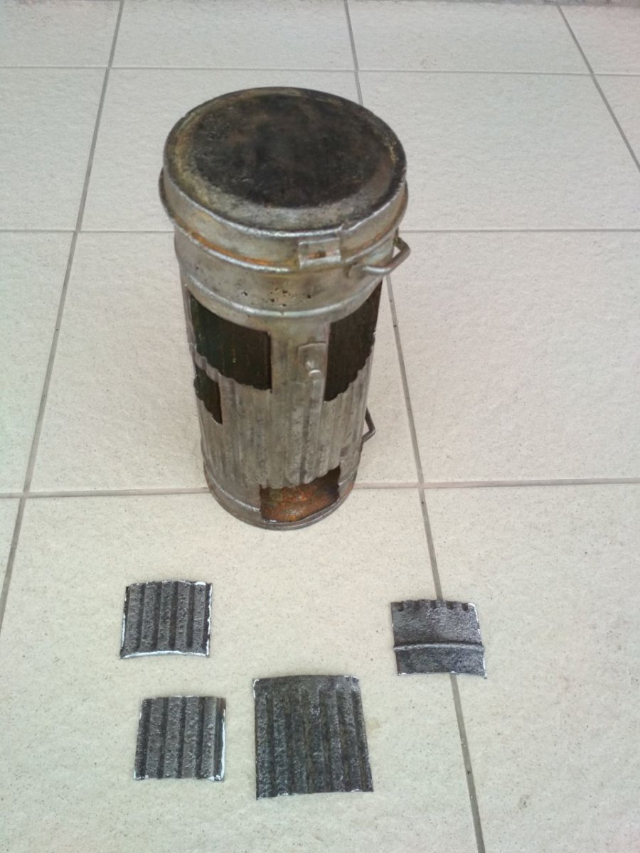

    И так,с донора были вырезаны недостающие части для пациента)в дальнейшем подгонка и пайка)

    Стыковые швы накладывать будет очень трудно. Припой не всегда и не везде будет "затягивать" место стыка. Рекомендовал бы в проблемных местах использовать "подложку" (подкладку, прокладку - как угодно) из медного экрана экранированного кабеля. За неимением такого, я использовал многожильный медный провод. Потом все это место (вместе с впаянной проволокой) обрабатывается в размер.
    А вообще, Ваш проект очень амбициозный и интересный! С огромным удовольствием послежу за темой и помогу если нужно советом.:beer::beer::beer:

    Наверное поздно влажу, но мое мнение такое - зря вы такие квадраты повырезали. Изначально были небольшие дыры, которые надо было элементарно заварить полуавтоматом, используя небольшие заплатки. Сточить болгаркой и дремелем, и все. Работа на пару часов. А здесь будет действительно амбициозная работа, сопоставимая с изготовлением газбака с нуля. Думаю пайка будет геморным занятием, не совсем представляю, как вы будете подгонять элементы, чтобы металл не выступал снаружи или внутри, да и держаться будет сомнительно. В любом случае послежу за темой, удачи вам в нелегком деле! И да, правы коллеги выше, меньше слов, больше дела! Аж 5 фото припоя ни к чему, все и так представляют, как он выглядит)) А вот фото процесса пайки, установки подложки и закрепления элементов возможно многим будет интересно. Короче, удачи!

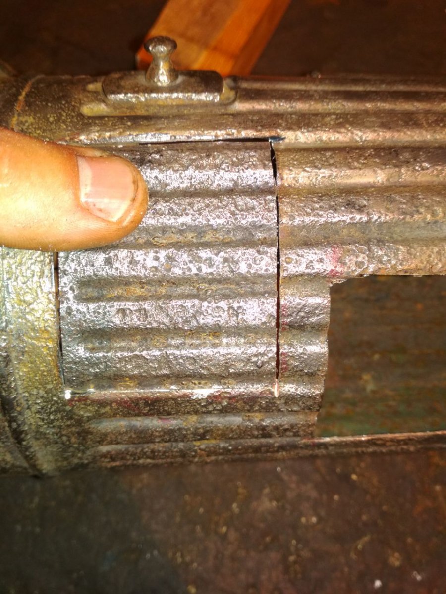

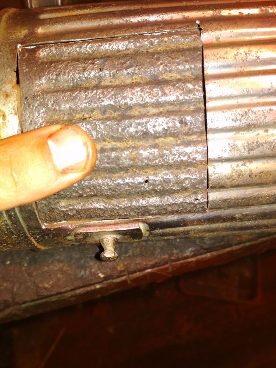

    Процесс продвигается , не быстро конечно , но в нашем деле спешить нельзя .
    Вот что получилось )

  13. Grotttt
    Grotttt Schütze
    А щели не большие для припоя?
    Он растекается хорошо и поэтому если большие щели,то будет не очень легко...

    Russso Stabsgefreiter
    16
    32
    155
    Донецкая область ,Бахмут.
    Будет поятся с подкладкой медной , по этому все будет gooooddd)
  15. Rudolf Ritter
    Rudolf Ritter Stabsfeldwebel
    847
    Донецк
    То, что вижу:
    1) максимально зачистить "поля" латок по контуру, чтобы припой лег на голый металл;
    2) идеально подогнать шаг выступов и впадин, чтобы не было "перепадов", иначе при дальнейшей мехобработке в этих местах металл будет истончаться.

    Чётко выполню 2 ваших совета )
    Сейчас кок раз начну зачистку полей латок ;)
    А на счёт перепадов /соглашусь на все 100000% . По этому нужно подогнать будет по максимальному профессионально;)

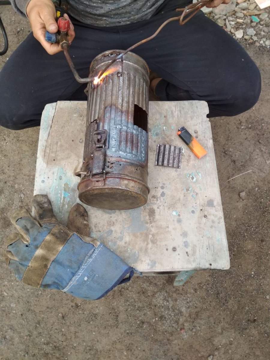

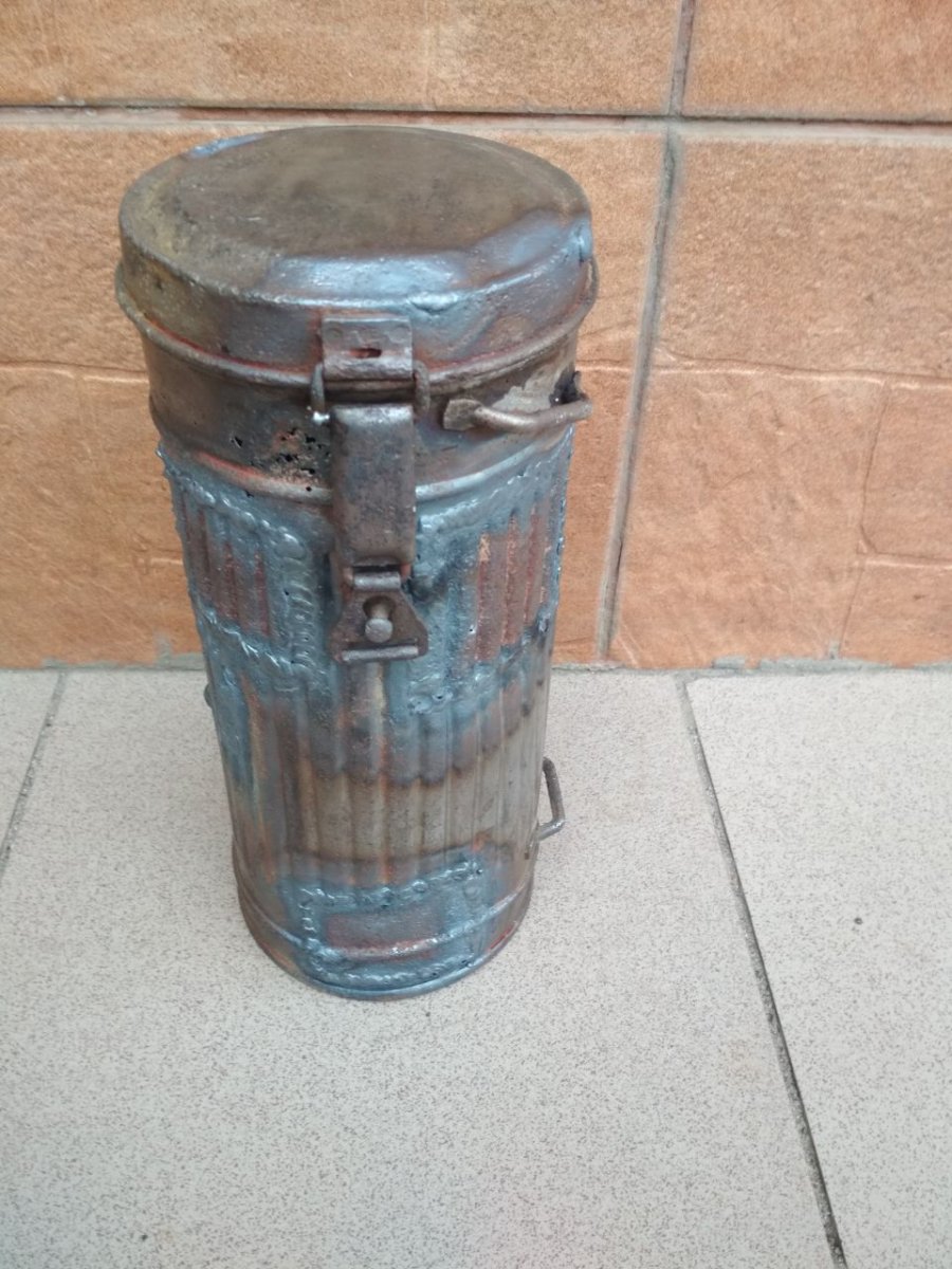

    Ну что друзья , первая неудача вчера произошла .
    Паяльником сделать ничего не вышло .
    Начал пробывать горелкой .
    В принципе получалось не плохо , но меня смутило насколько оно крепко припаяно (и чтобы это газ бак не был хрустальным то я реши отказаться от припоя.
    И все что хотел сделать припоем теперь будет полностью заварено качественной сваркой .

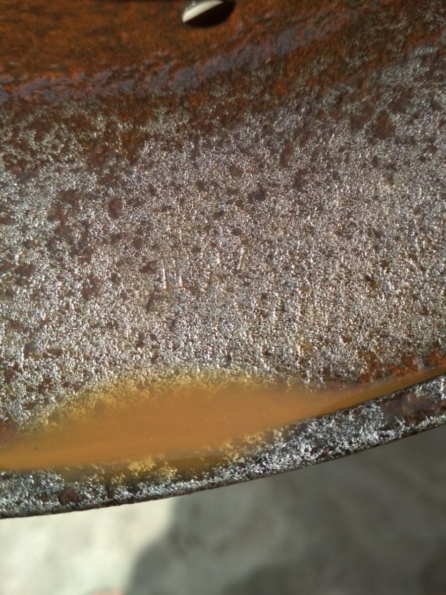

    Товарищи вопрос не по теме ; но нуждаюсь в помощи;
    Подскажите на каске обнаружил клеймо. Видно ЕТ И похоже на сс молнии ?
    Кто в Курсе ? Это каска СС??

    Клеймо не рассмотрю,но рун никаких не бывает на металле,это точно

  24. Rudolf Ritter
    847
    Донецк
    Добрый вечер!
    Может быть выскажу банальный совет...
    Если будете варить, не старайтесь сразу накладывать весь шов целиком. Сначала прихватки, и с разных сторон по периметру прилегания. Когда будете "тянуть" собственно сам шов - давайте хорошенько остыть металлу, иначе поведет, или не дай Бог нагретый докрасна металл начнет "проваливаться" внутрь под собственным весом. Замучаетесь ровнять. У меня так когда-то было с СШ-36. Взята была в деревенском курятнике. Гребня не было, а края вент. отверстия прогнили. В результате образовалась дыра, диаметром миллиметров в 25. Я решил заварить всю эту дыру, а потом просверлить отверстие нужного диаметра. Вроде бы затянул нормально, но вижу, что проволока сварочная уходит как в песок. Перевернул, а там "сиська" 1-го размера:D (прошу прощения у читающих дам). В результате "сболгаривал" ее изнутри, а снаружи - вообще "лунный пейзаж! Вот такая невеселая история. Когда нибудь создам тему по этой каске.
    Так что, как говорится, "С чувством, с толком...".
    Удачи. С Уважением!

    Ну что друзья ) сегодня мой проэкт продвинулся очень очень вперёд ) самая важная операция готова )
    Жду ваше мнение , критику и тд )
