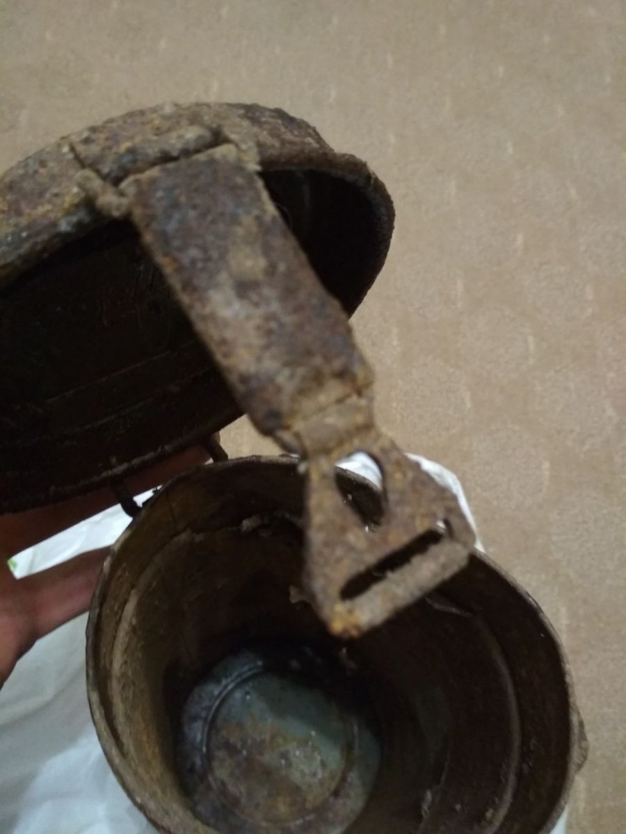

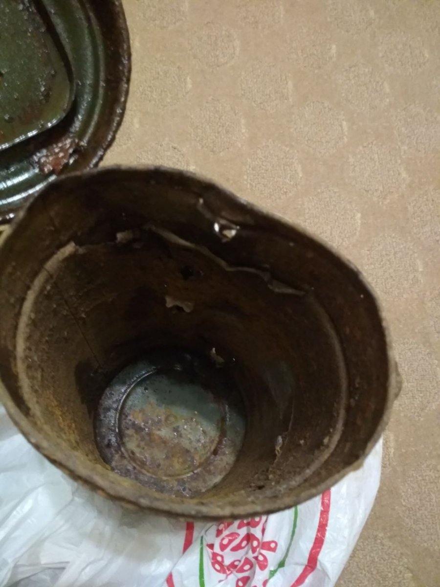

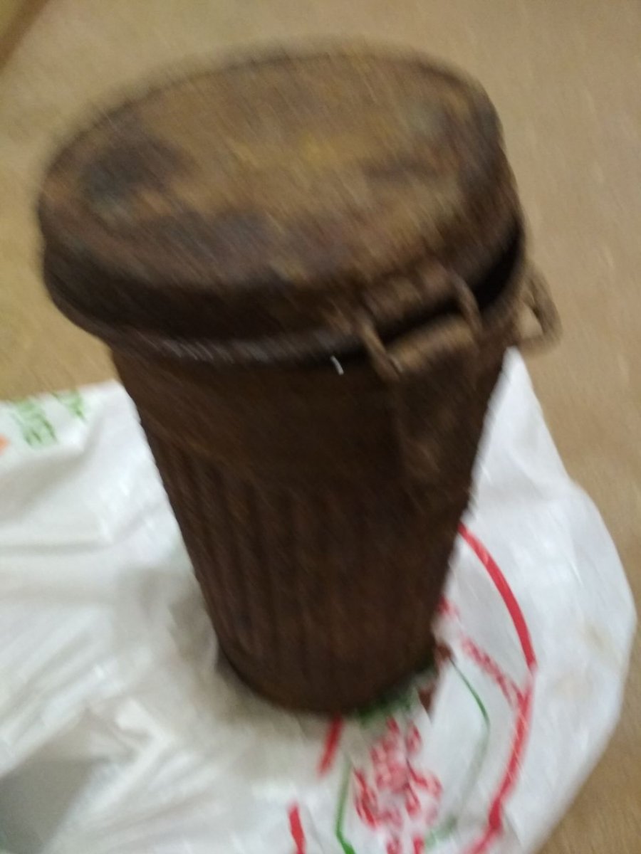

    Вот представляю вашему вниманию : тот самый донор с помощью которого и будет проделанна колоссальная работа .
    Grotttt та Soplia1111111111 подобається це.
  8. Miklos
    Miklos Oberleutnant
    2.137
    Munkach
    ну значит вы опыт имеете , я с любопытством понаблюдаю...с ув
    Grotttt, Russso та Soplia1111111111 подобається це.

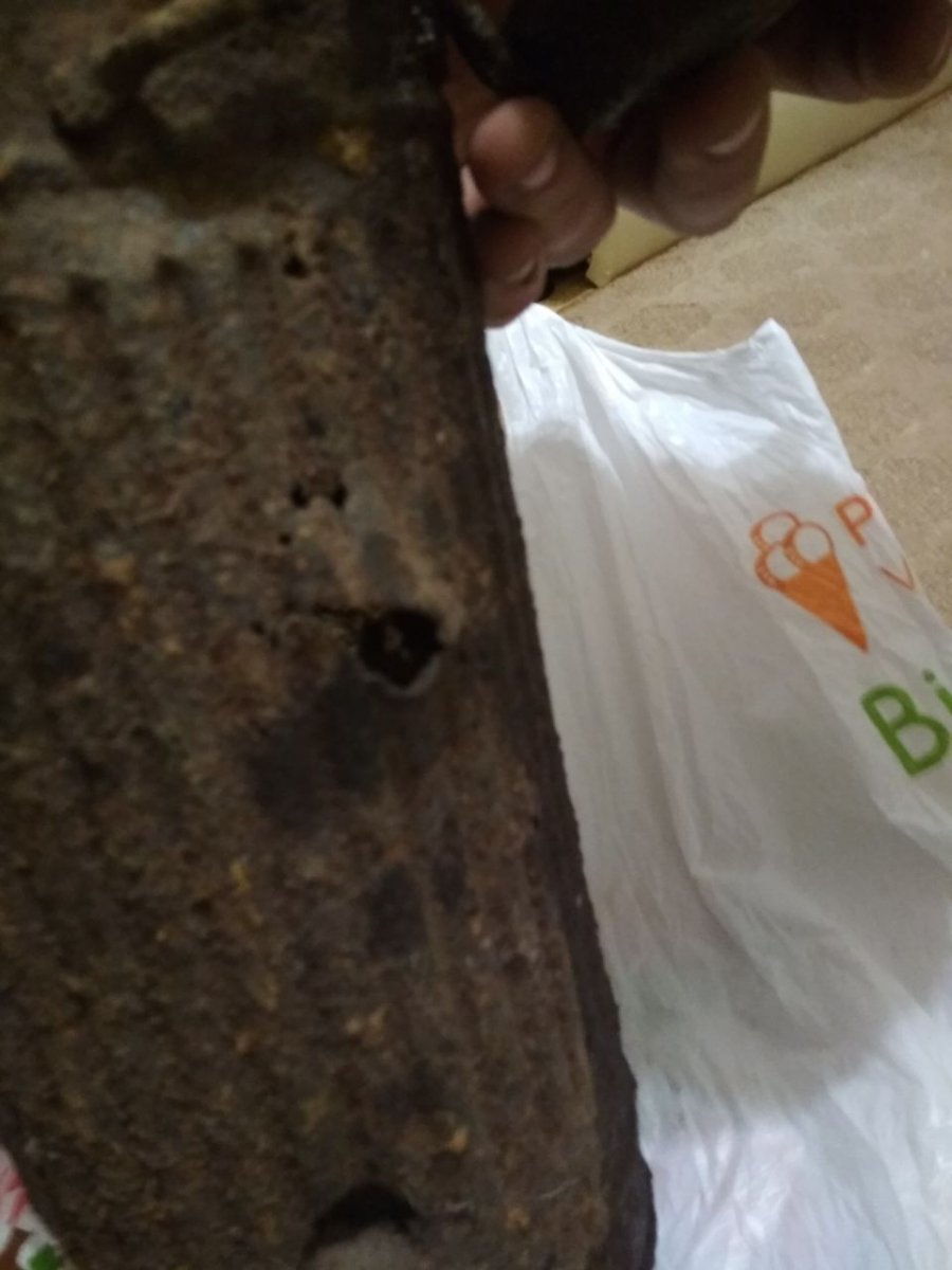

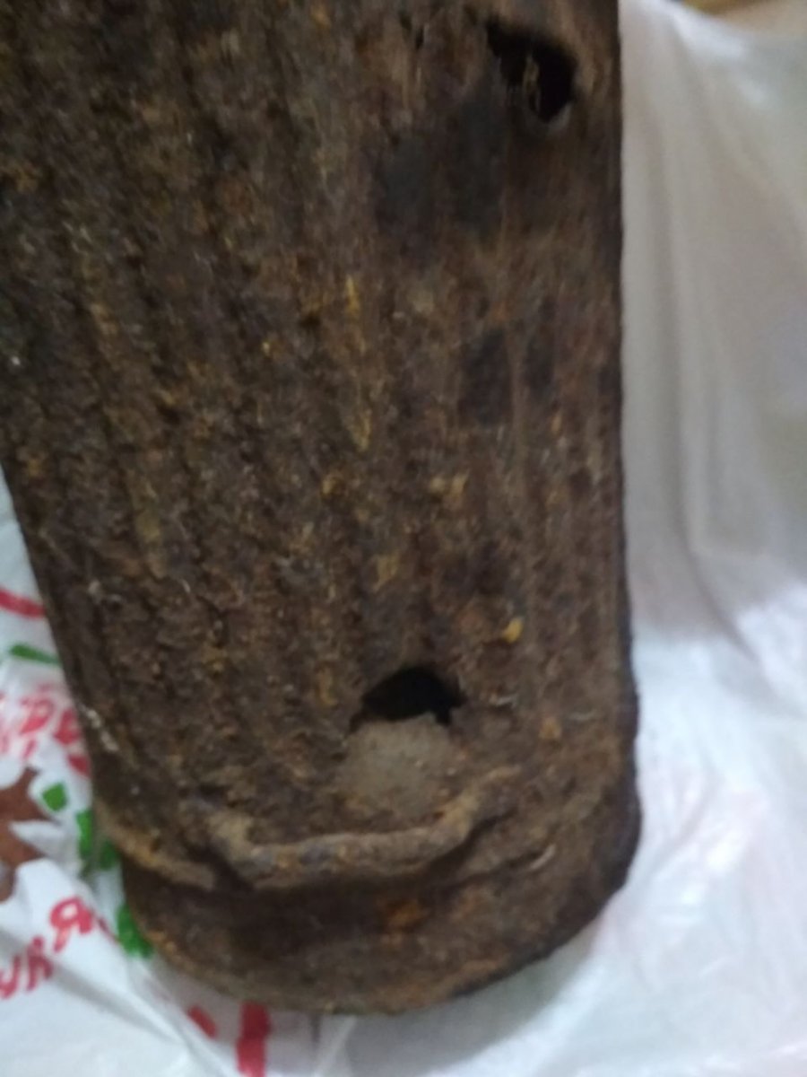

    И ещё друзья , кто может подсказать как его выровнять до идеала при этом чтобы ничего не повредить???
    У меня пока что 2 варианта либо выбивать из нутри с помощью трубы чтобы входила во внутрь при этом подбивая молоточком чтобы придавать нужную форму , или приварить петельку снаружи и пробывать устранять вмятину.
    Кто что думает . Накидайте вариантов ...
    Grotttt, Krupe та Soplia1111111111 подобається це.

  12. Krupe
    Krupe Obergefreiter
    -2
    11
    67
    Город Краматорск
    А выровнять можно можно попробовать трубой с диаметром как внутренний
    Grotttt подобається це.
  13. Krupe
    Krupe Obergefreiter
    -2
    11
    67
    Город Краматорск
    А больше ничем и не подлезете туда.С УВ.

  14. Russso
    Russso Stabsgefreiter
    16
    32
    155
    Донецкая область ,Бахмут.
    Ну значит ваши мысли сошлись с моими первым вариантом который я уже указывал выше .
    Спасибо .
    Grotttt та Krupe подобається це.

  21. Rudolf Ritter
    Rudolf Ritter Stabsfeldwebel
    847
    Донецк
    Приветствую, камрады!
    Может пригодится и мой "пятак".

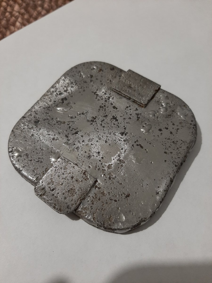

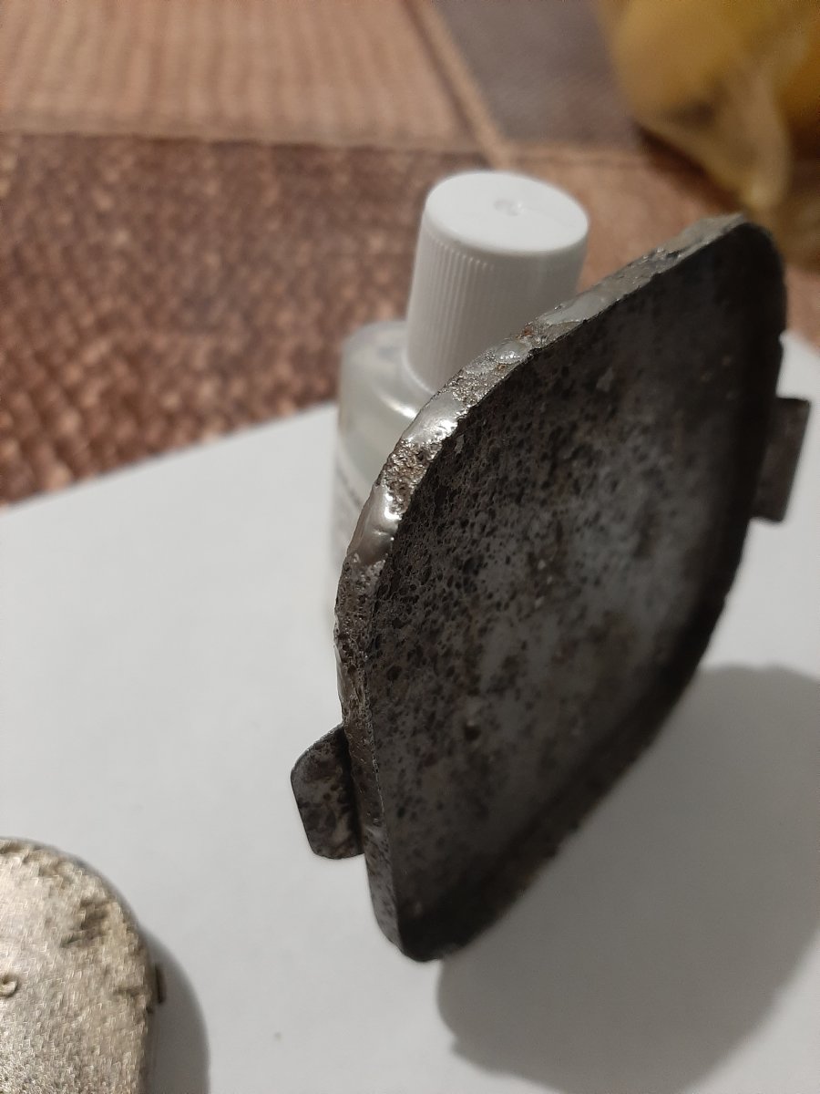

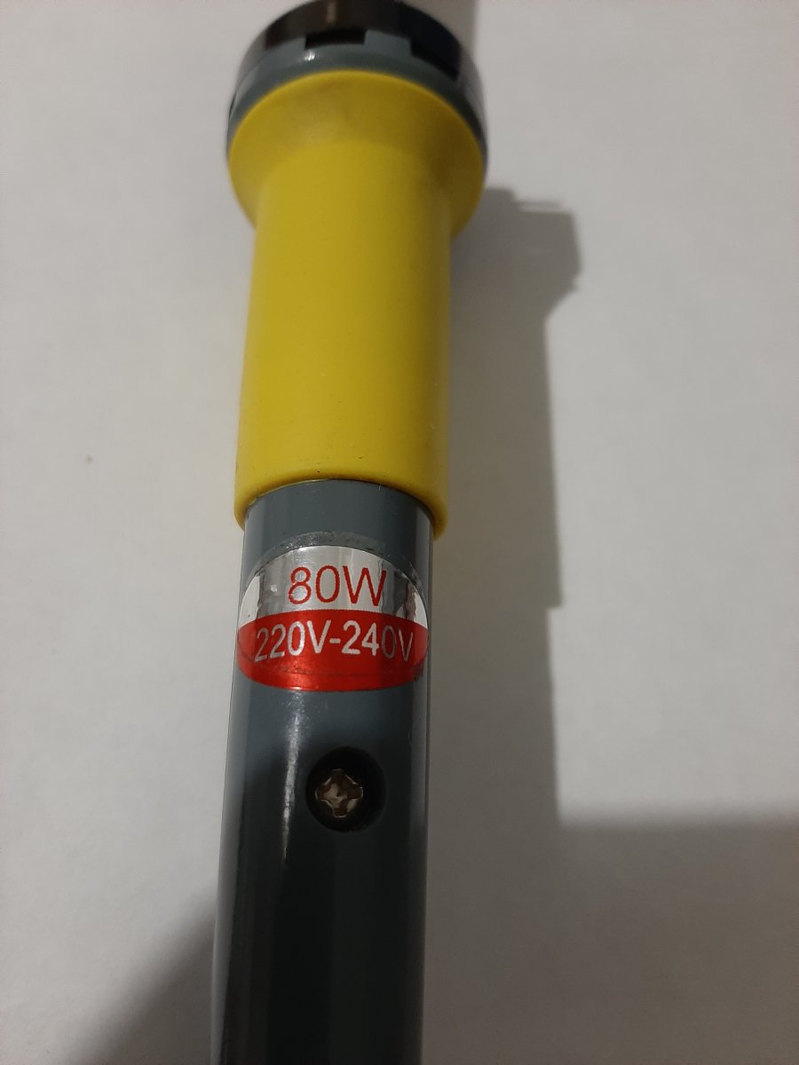

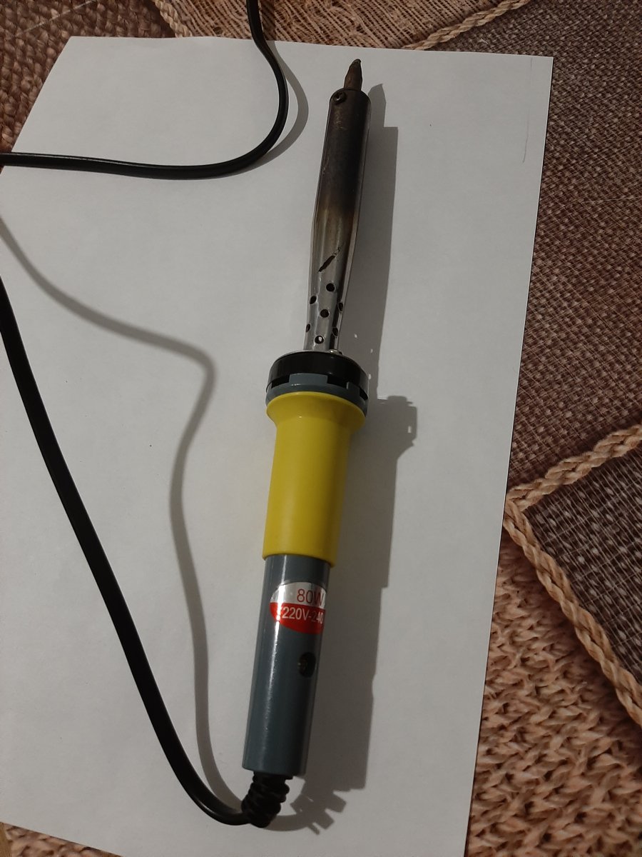

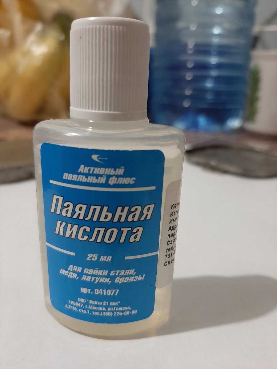

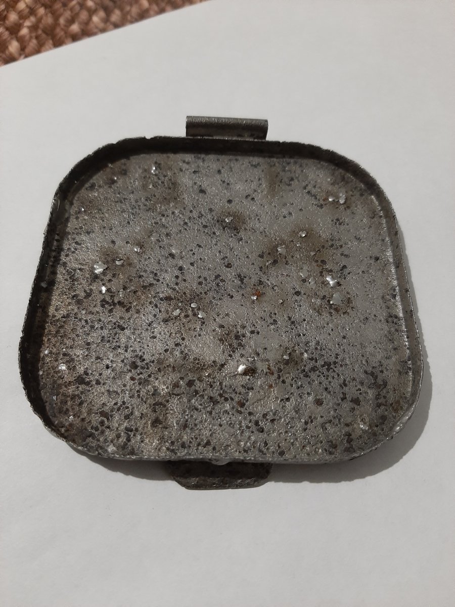

    Давеча "рукоблудил" с пудренницей, вот что получается (еще не зачищал). Процесс трудоемкий и затратный. Поэтому нужно сразу определиться с "рентабельностью". Припой я использовал обычный - ПОС 61. Если будете использовать серебросодержащие - выйдет дороже. Кислоту можете приобрести на барахолке или радиорынке. Паяльник я использовал 80 Ватт, этого вполне хватает без предварительного нагрева. Для рихтовки можно использовать вместо трубы деревянную чурку нужного диаметра. А вообще - металл достаточно податливый. Я свой ровнял почти "на коленке", молотком и отверткой с длинным "жалом".
    С Уважением!

    С пудреницей постарались нормально . Видны не значительные кратерки но после зачистки их как ветром сдует .
    Да на газбаке впринцыпе метал поддающийся выгинанию без последствий . Думаю с рихтовкой проблем не будет , а вот с остальными моментами прийдется постараться пайка и тд.

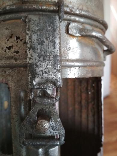

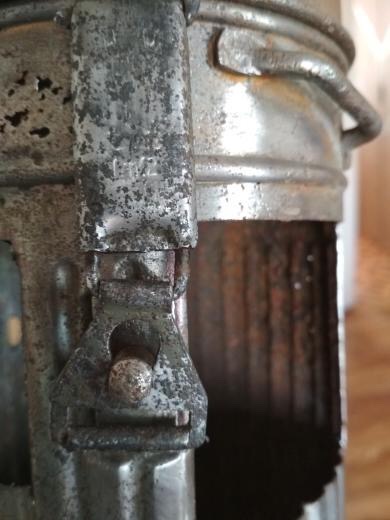

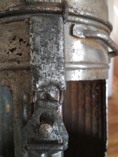

    Что по клеймам ? Какого года ?
    На газбаках очень много клейм ,
    Бывают даже такие которые мало кто видел .
    Если есть фото ваших (с радостью взгляну )

    С пудреницей - это только начало. Думаю доведу до ума. Сам бак у меня в норме, а вот пудреница (донор) - уж такая досталась. У Вас, конечно, трудоемкость будет огромная. Но, лично я, поддерживаю такие начинания - мне жалко любой предмет. Может где-то их и много, а у меня вот "завоз" небольшой :D.

    Вот фото клейма .
    Rudolf Ritter та Grotttt подобається це.
