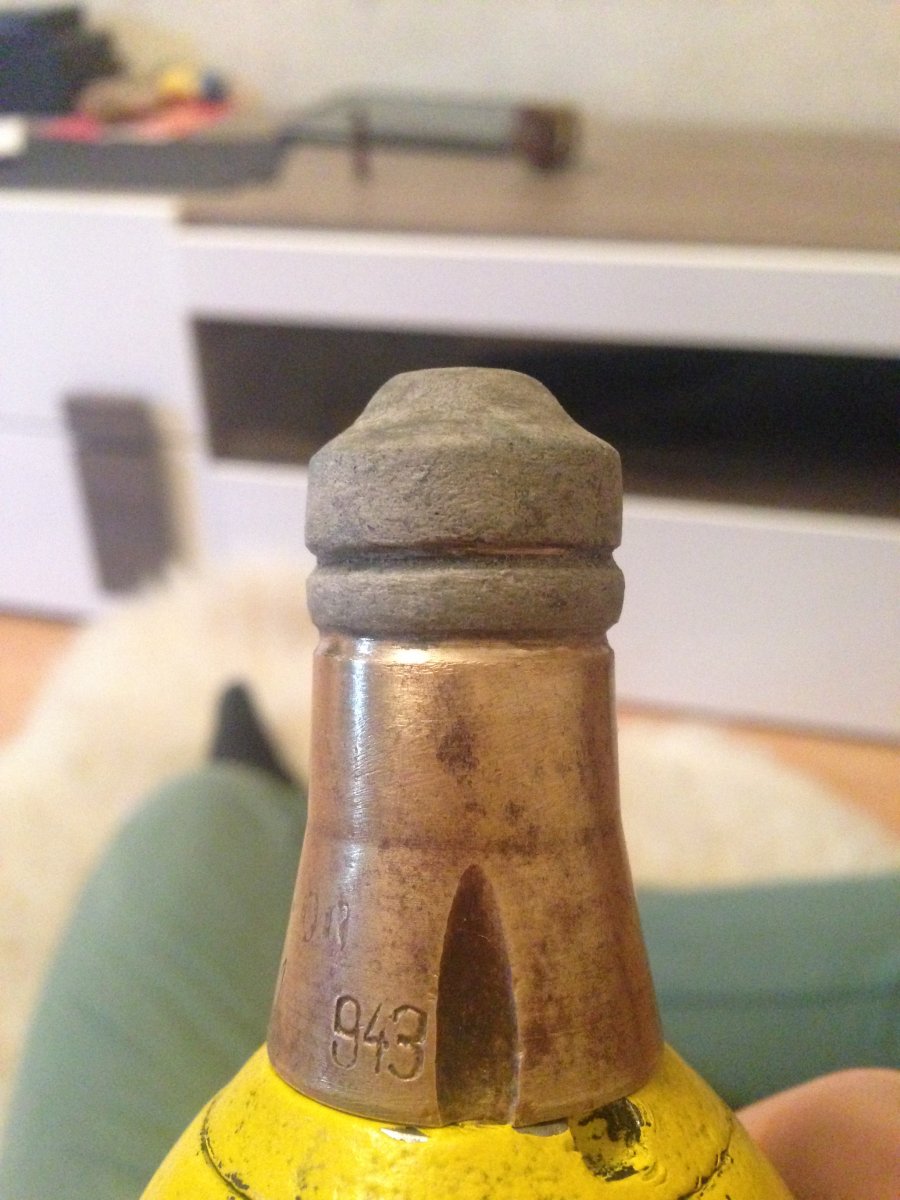

    image.jpeg Наверное видели это фото.
    Turik11, Deons, Jawist та ще 1-му подобається це.

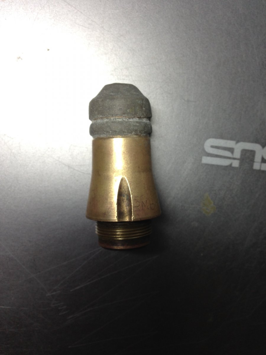

  5. Andrew4145
    Andrew4145 Feldwebel
    376
    Одесса

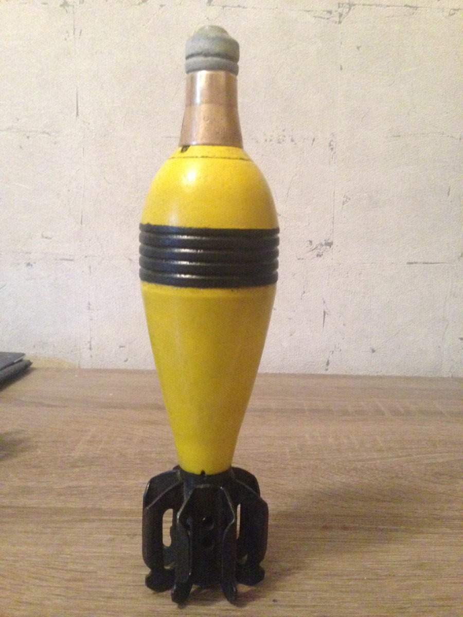

    image.jpeg Поколдовал с холодной сваркой над своим первым взрываком. Пока ещё в процессе обработки, но уже что-то вырисовывается.:)
    Turik11 та votaga подобається це.

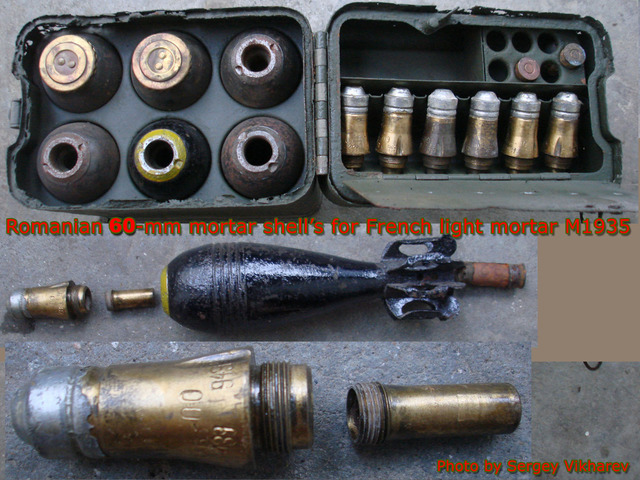

    Как я понял эти "колпачки" не снимались,а были частью взрывателя, да?
  7. Militari.at.ua
    Militari.at.ua Gefreiter
    267
    https://reibert.info/members/militari-at-ua.96876/
    Напишите как голова называется может где куплю ? :)

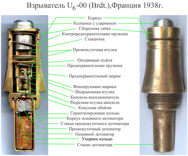

  8. Andrew4145
    376
    Одесса
    Вообще взрыватель от 60 мм румынской,ну или Французской мины.А так, как я знаю он называется U6-00 :beer:

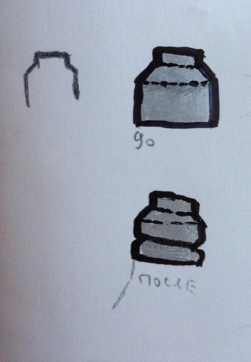

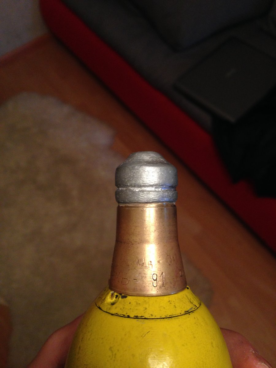

  16. Andrew4145
    376
    Одесса
    image.jpeg image.jpeg image.jpeg Ват, пока так, ещё наждачкой надо поработать. Серебренным маркёром пока для виду покрасил и чтоб дефекты увидеть. А вообще хотел спросить, я просто в этом не очень. Можно ли при помощи гальванопластики метал на колпачке нарастить, прямо на холодной сварке?
    tankis подобається це.
  17. votaga
    votaga General-leutnant
    30.360
    Может олова кусок купить, расплавить в банке, и т.д.? Дел минут на 20 с уборкой.
    Andrew4145 та egoiste подобається це.
  18. Andrew4145
    376
    Одесса
    Но ведь там получаеться что кнопку копачек только на половину облегает (внимательно осмотрите взрываки на фото, там видно), а дальше так сказать "пустота" идёт, а если просто макать в олово такого не получиться,в этом месте должно быть очень много олова чтоб выглядело также. Разве что если паяльником поработать, тогда можно будет контролировать толщину в нужных местах. То есть вокруг кнопки припоя больше добавить чтоб нужную форму сделать,а со всей остальной стороной думаю понятно, просто нужным по толщине слоем покрыть, ну и естественно обработать все Думаю этот способ будет лучше ,качественней и надёжней:). Чёт об этом даже не подумал вот вы про олово написали сразу про паяльник вспомнил:beer: ...а холодной сваркой,если честно, покрыл чтоб на общий вид посмотреть и ещё у меня время освободилось вот решил руки занять чем-то. С ув.
  19. votaga
    30.360
    Думаю так и делали, вряд ли там кто сидел с паяльниками. Погреть корпус, в кислоту и в олово. Про пустоту не понял.
    Пост #133 фото если взять.
  20. Andrew4145
    376
    Одесса
    Я не уверен, но судя по фото больше похоже на то что колпачки одевали и зажимали. А про пустоту тоже исходя из того, что мне кажется что все-таки колпачки одевали... Блин не получаеться обьяснить, утром нарисую и допишу. Если бы их покрывали методом который вы предложили то тогда олово покрывало бы всю кнопку повторяя все её формы. Но на фото не так, особенно это видно на 3 взрывателе с лева на право. Ну вот как-то так, вообщем завтра допишу, а то уже поздно мозги не варят:D
  21. votaga
    30.360
    Возможно, есть пару следов на фото похоже от обжимки. Ну и зажимать ударник смысла нет пайкой.

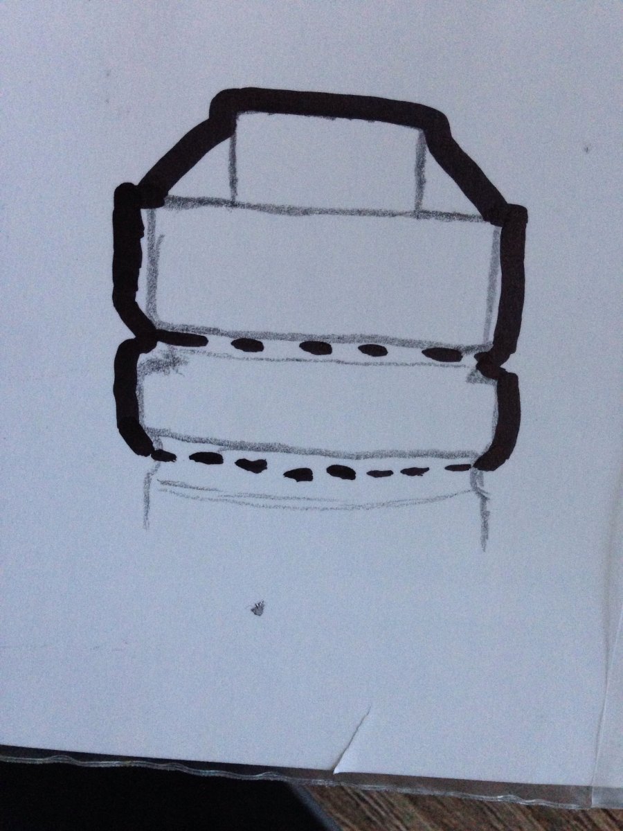

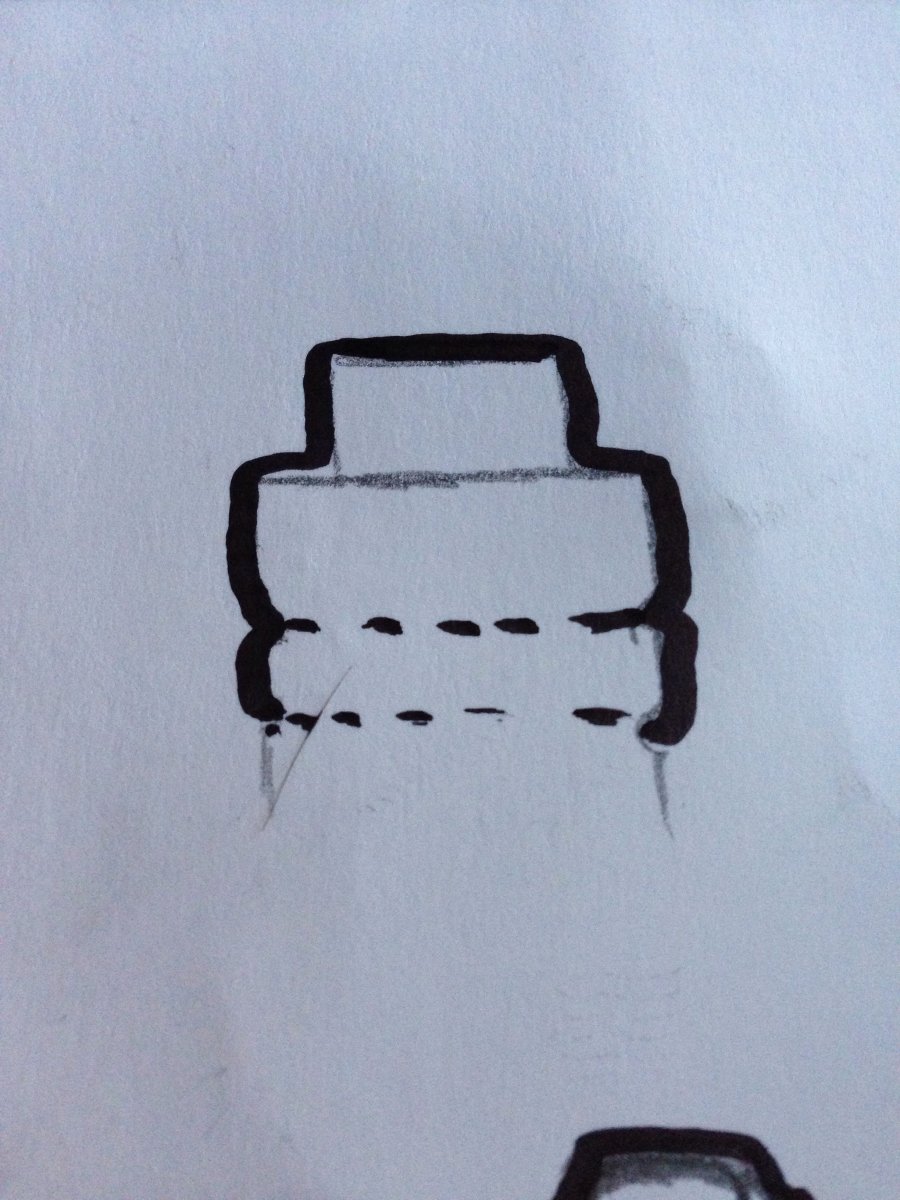

  23. Andrew4145
    376
    Одесса
    image.jpg А если бы его мокали, он же должен был бы быть вот таким. Колпачёк обозначен черным.
  24. votaga
    30.360
    Соглашусь, есть следы от обжимки.

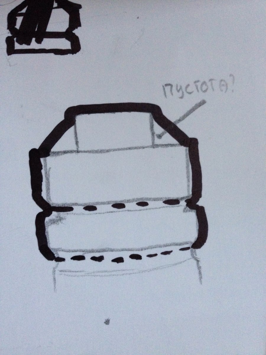

  25. Andrew4145
    376
    Одесса
    А пустота это типа вот здесь.
