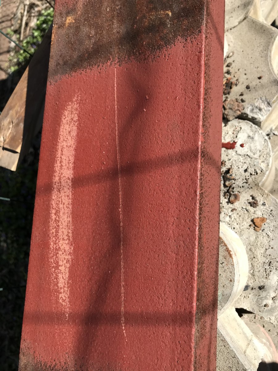

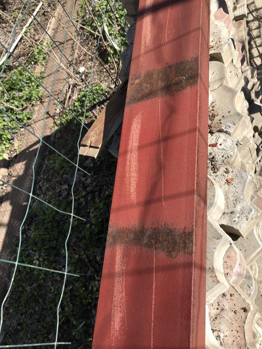

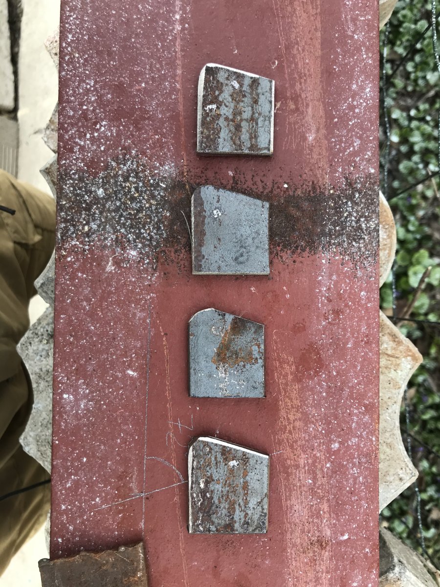

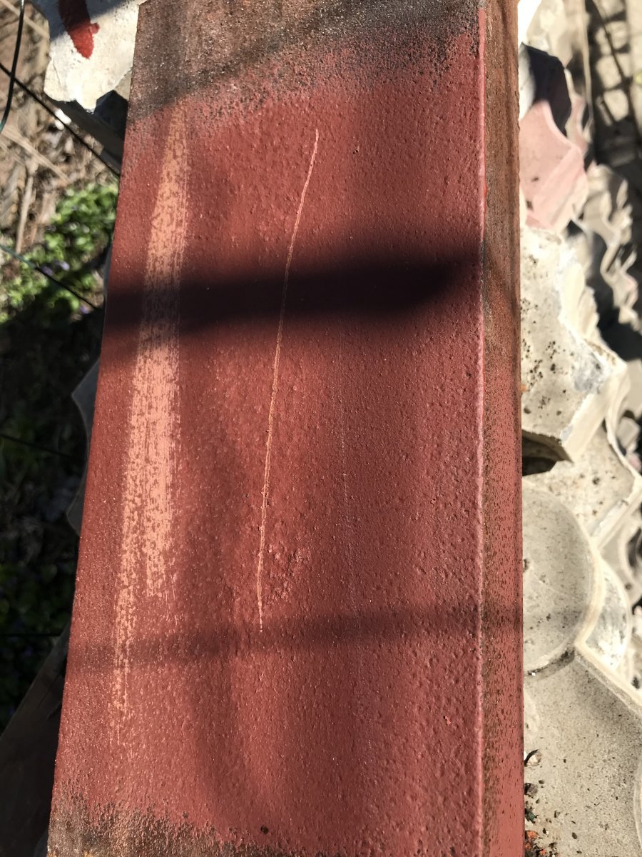

    Завтра буду тереть царапать и оценивать результат . На момент покраски все три фирмы одинаково ложились на поверхность без особенностей

    Высохла отлично . На износостойкость все образцы одинаковые ! Наждак и гвоздь без различий )))

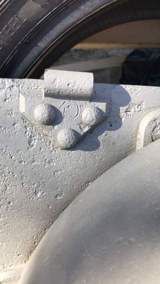

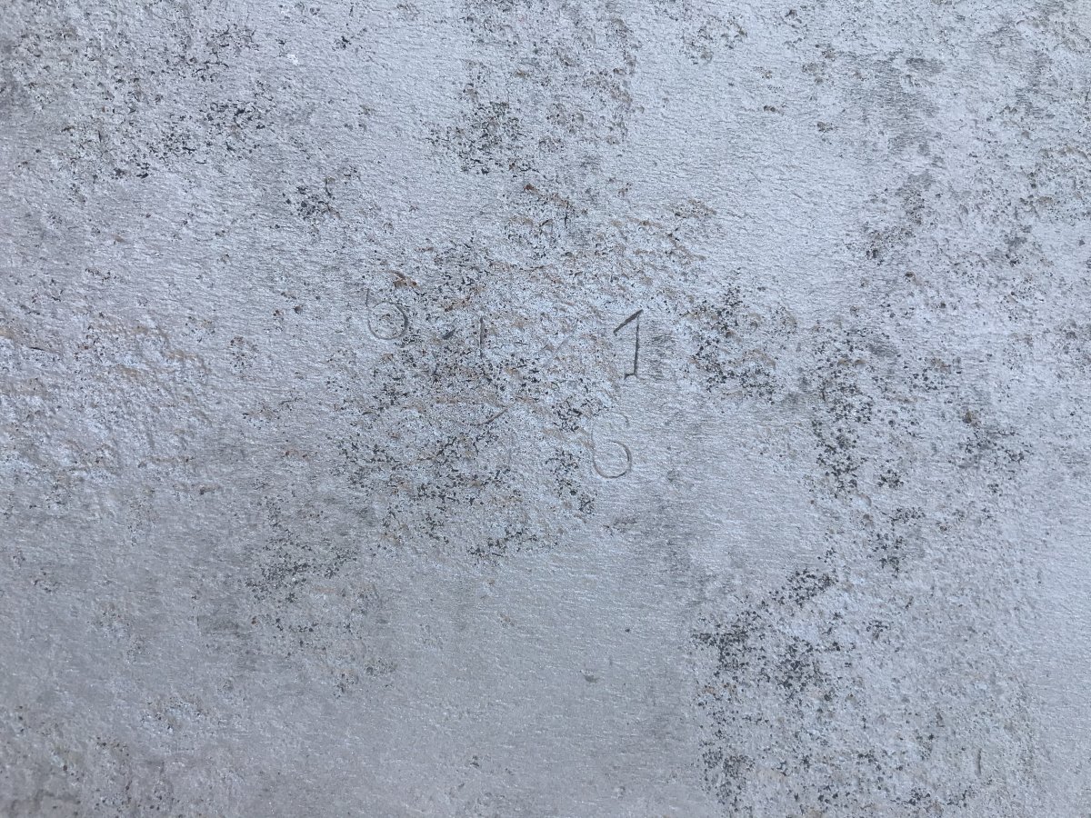

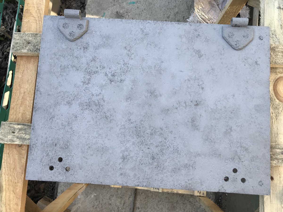

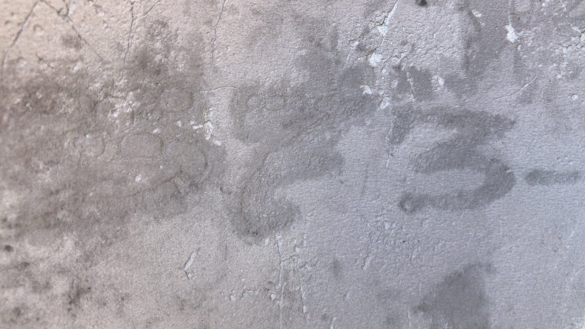

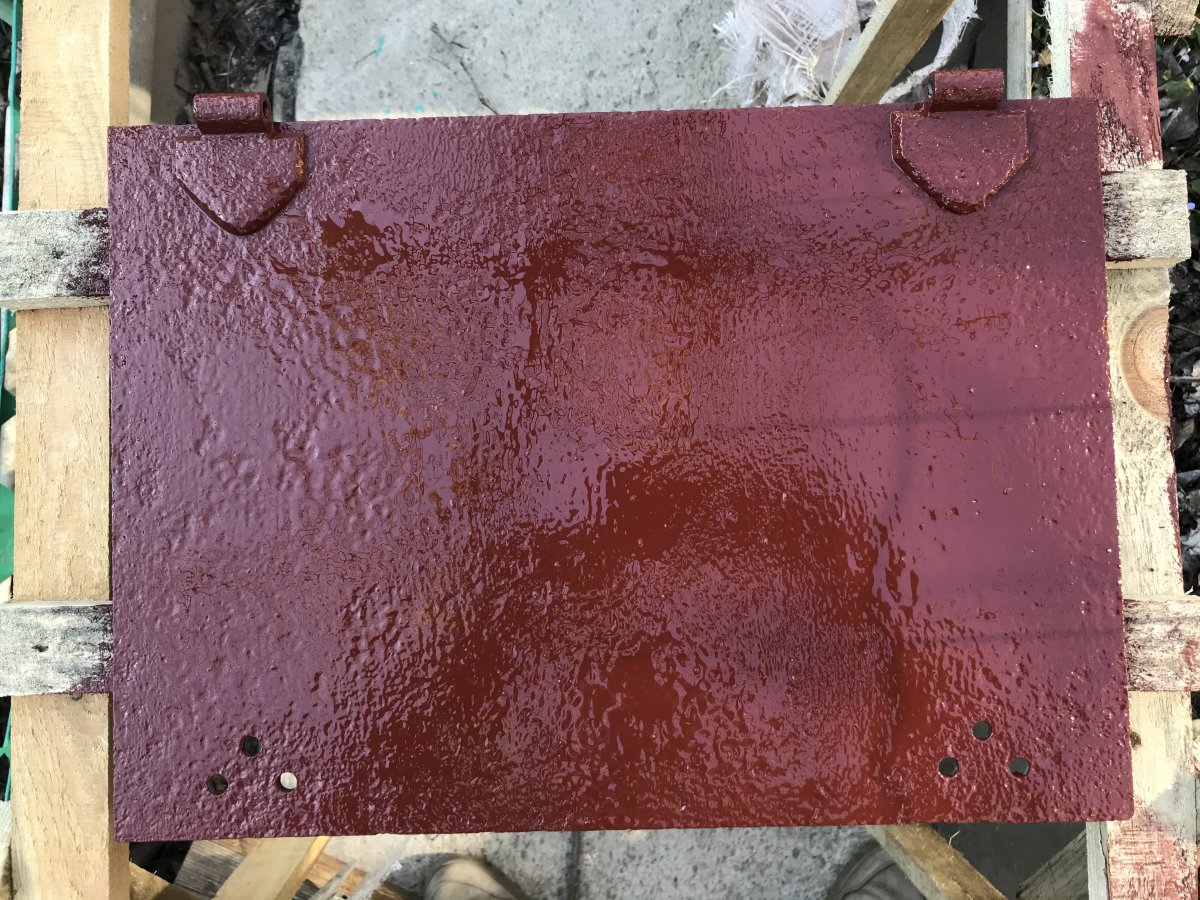

    Чистка краска люк прямоугольный цифры на детали
    6421
    16
    Каталожный номер 3098

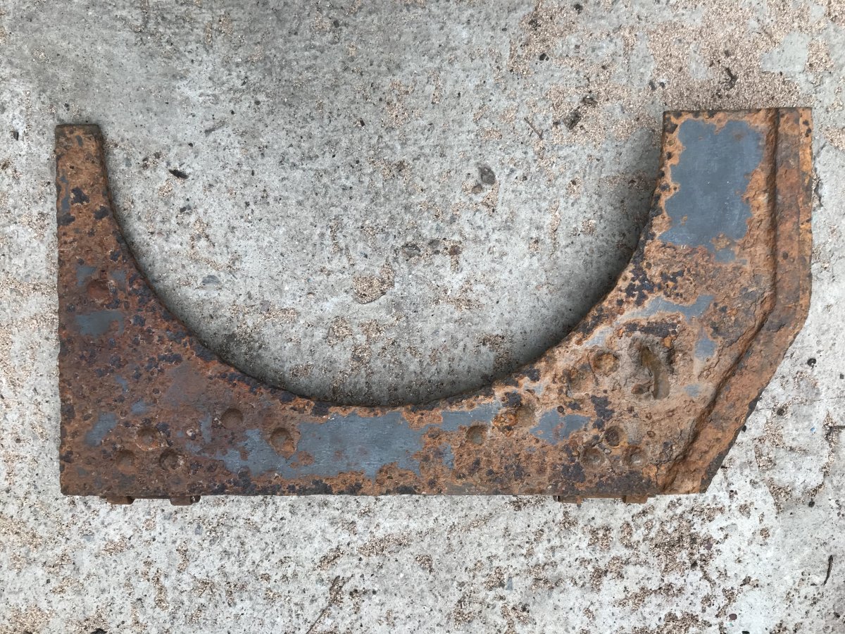

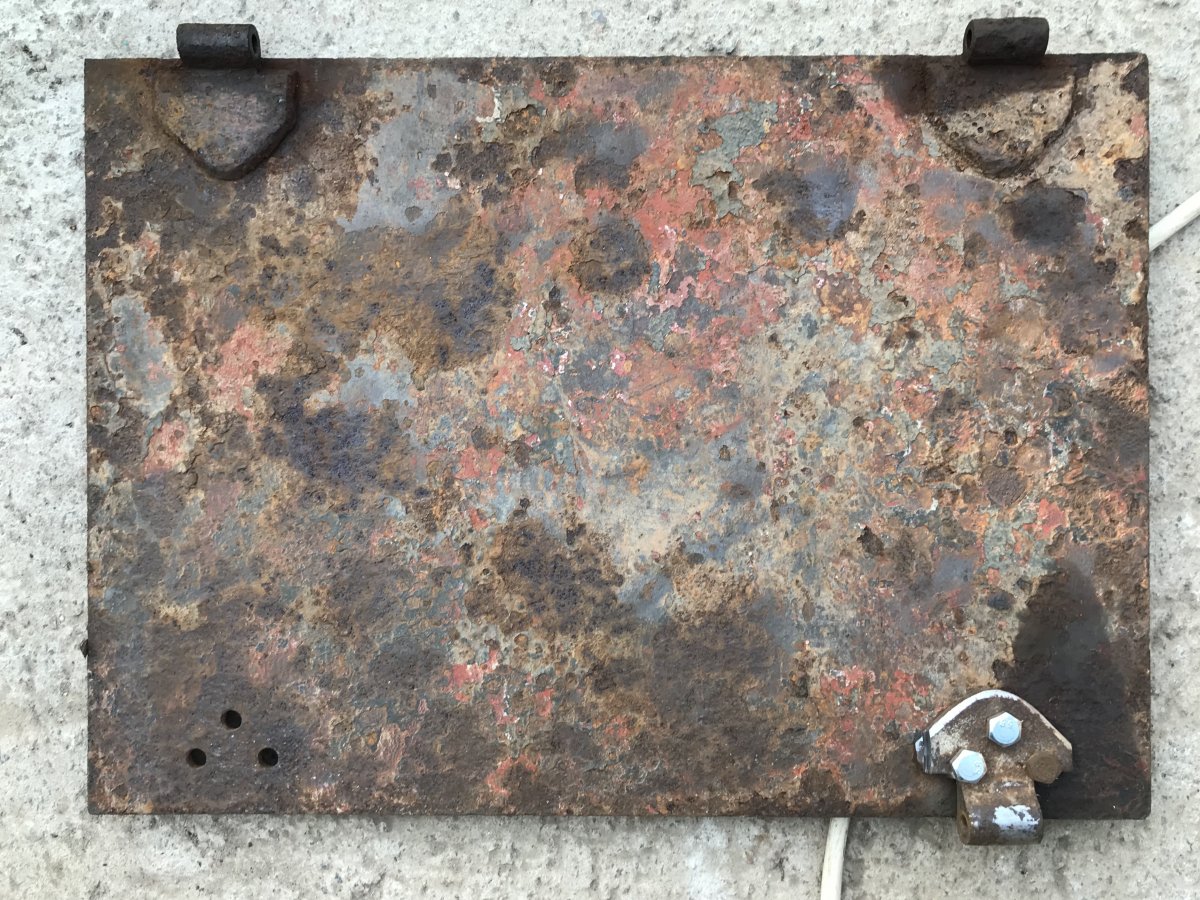

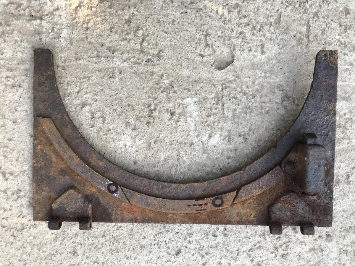

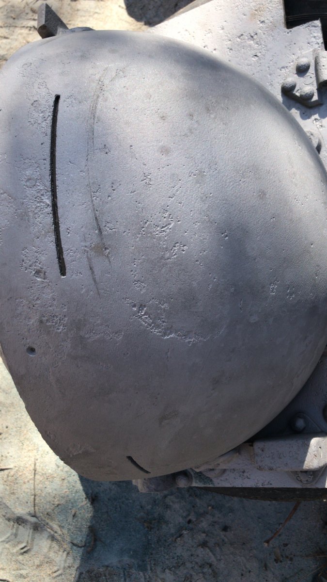

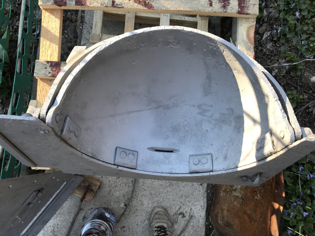

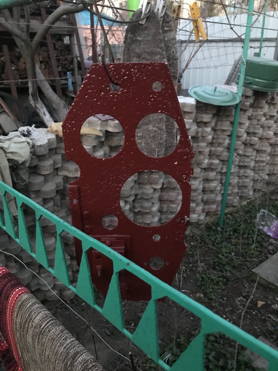

    Люк полумесяц
    Номер на люке 15971
    Каталожный номер 3100
    AAA0CCFD-DE95-4F26-BC5A-220DDCABD86D.jpeg 38B71455-BA19-4F70-A311-335335FBD1E5.jpeg 33F9EA6A-7B51-41BD-9B81-C16664FEBF22.jpeg

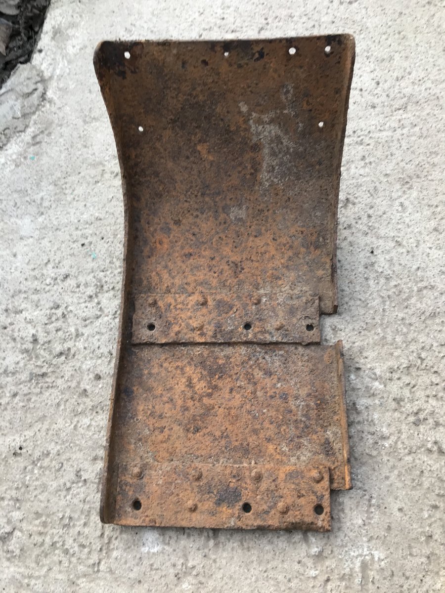

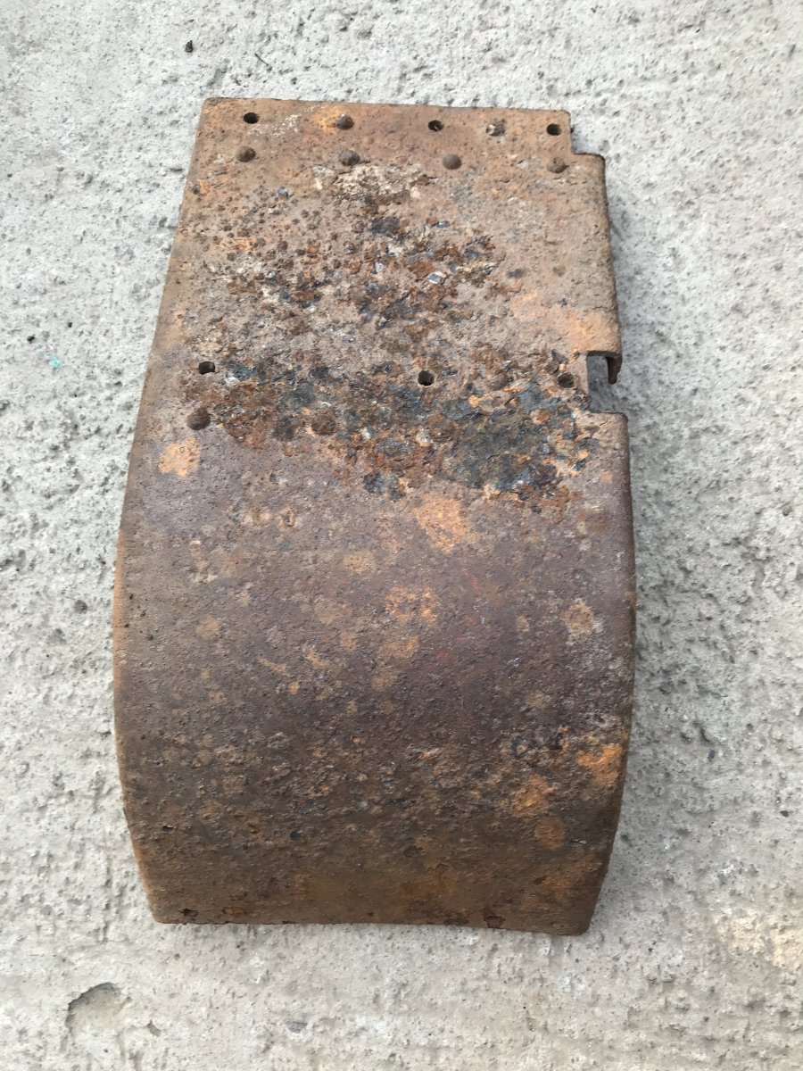

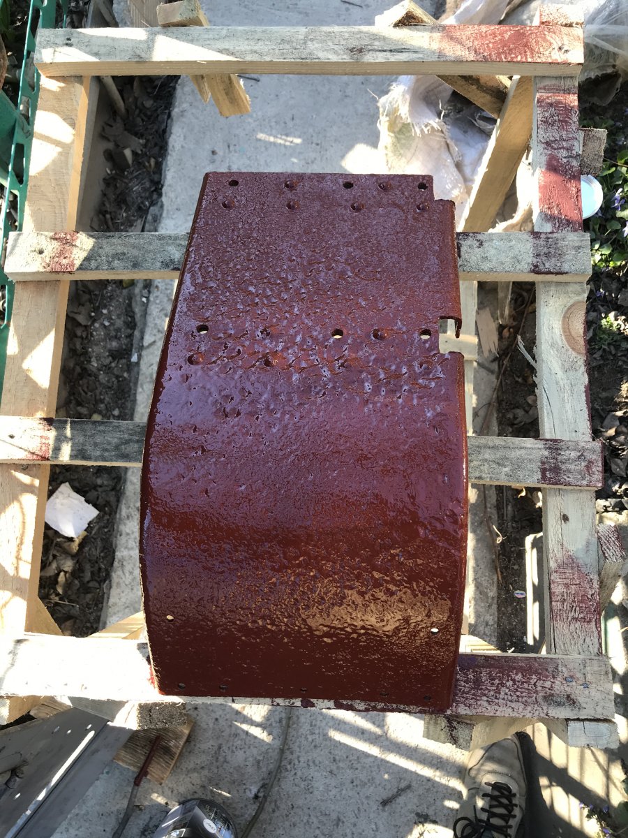

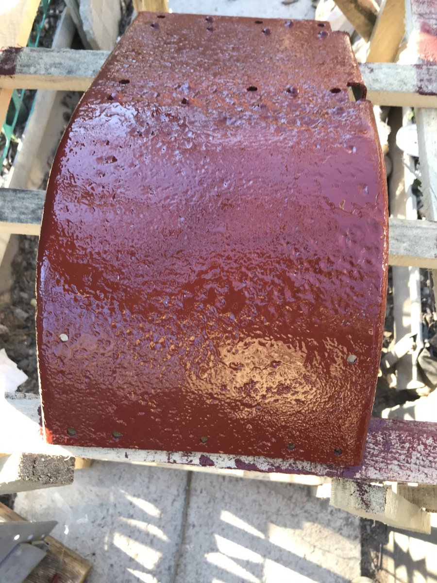

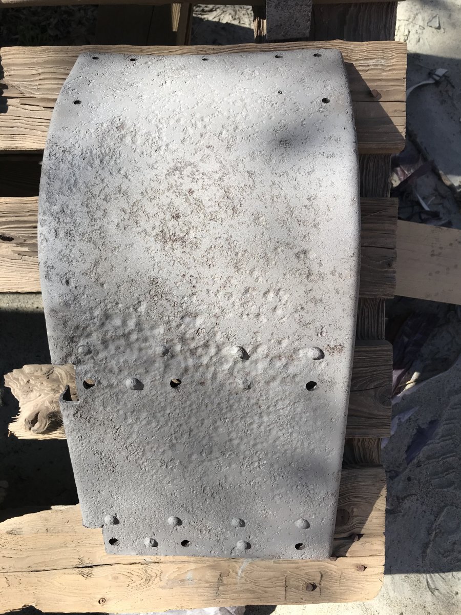

    Крыло каталожный номер 2458
    7A736CC6-A275-4984-882C-5445B9407817.jpeg F453340C-EDF0-47ED-8264-82AA362E84B6.jpeg E3934F33-AFEB-4874-A7B7-C330DBDED2DA.jpeg 10BFA7F5-AC1C-4912-A835-ABF20AF1C7D1.jpeg 432D1A08-A256-4BE1-9C24-B6EEF505562A.jpeg E8FE7F5D-00A4-4E13-B712-10D6C957E7F3.jpeg
    Topaz81, ded72, Bangalor та 16 іншим подобається це.

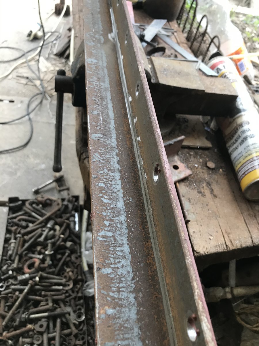

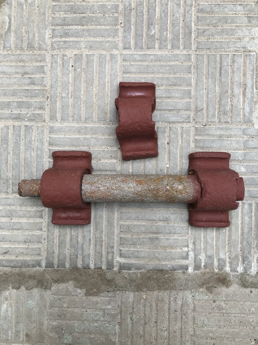

    Соединитель внутренних жёсткостей

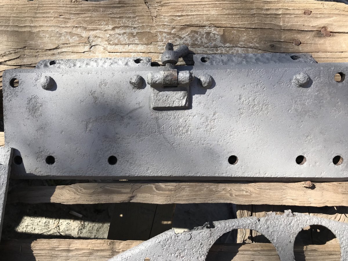

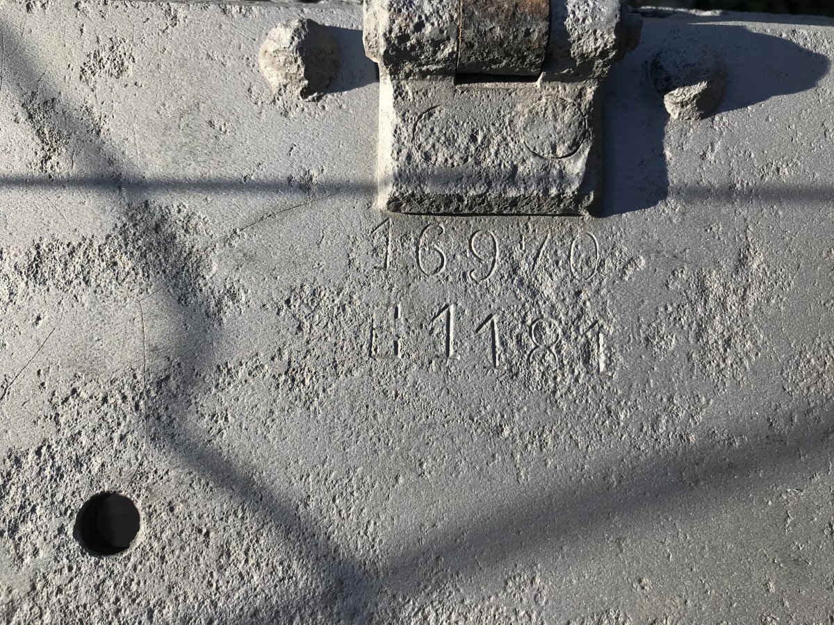

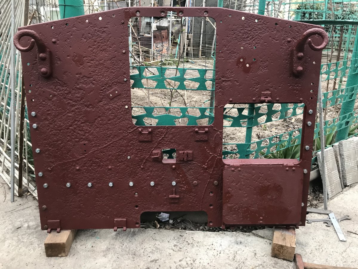

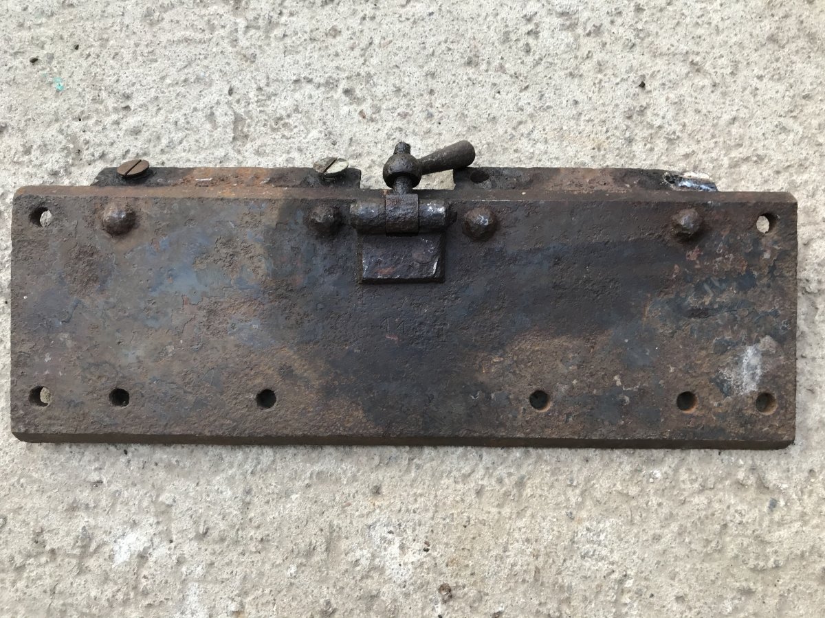

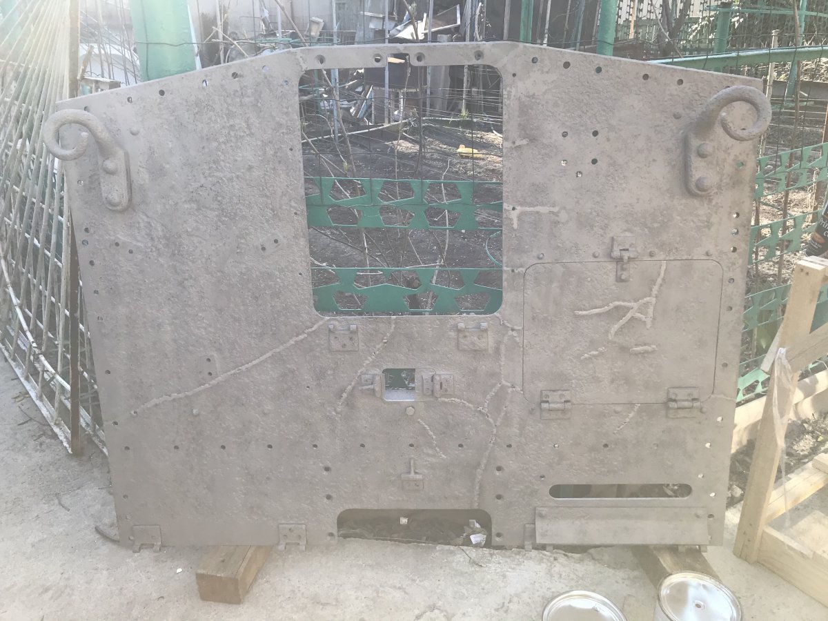

    Лобовая центральная бронепластина

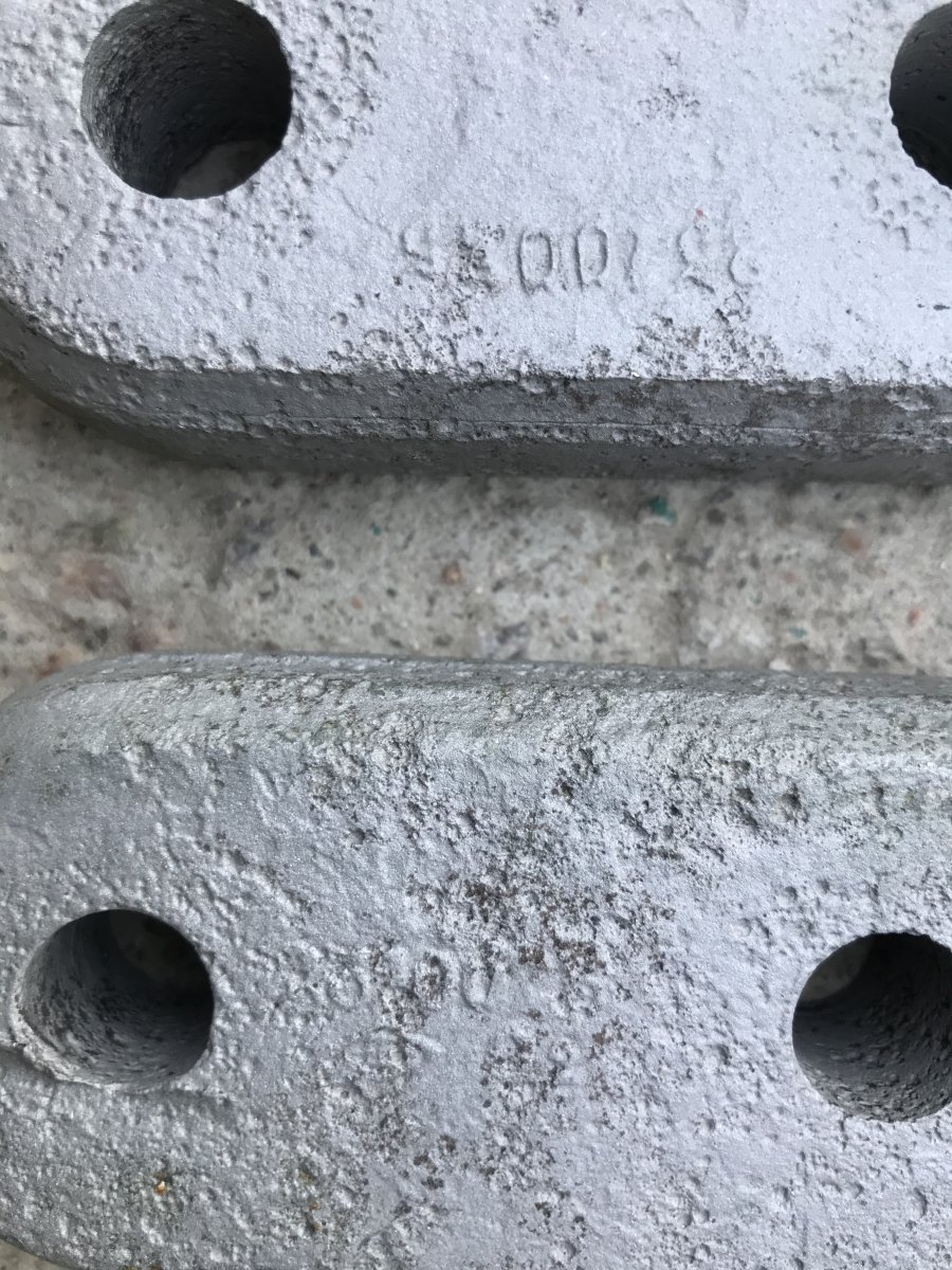

    Номер на детали :
    16970
    E1181
    Каталожный номер 3035
    5528BBDE-F815-43CB-92FE-F688FAB4144E.jpeg E64F844D-BE66-445D-8A34-DE2FC44C22DB.jpeg B5C0685F-4A68-401E-A5C8-D78AA202CB9A.jpeg 1861DD0D-5651-4ACF-985C-FD9C758EB421.jpeg A58023D7-116A-4C1C-83A6-9D75BD26B24B.jpeg

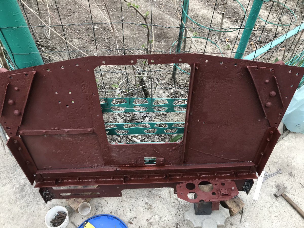

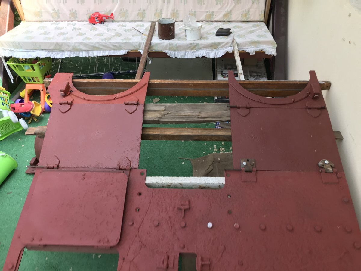

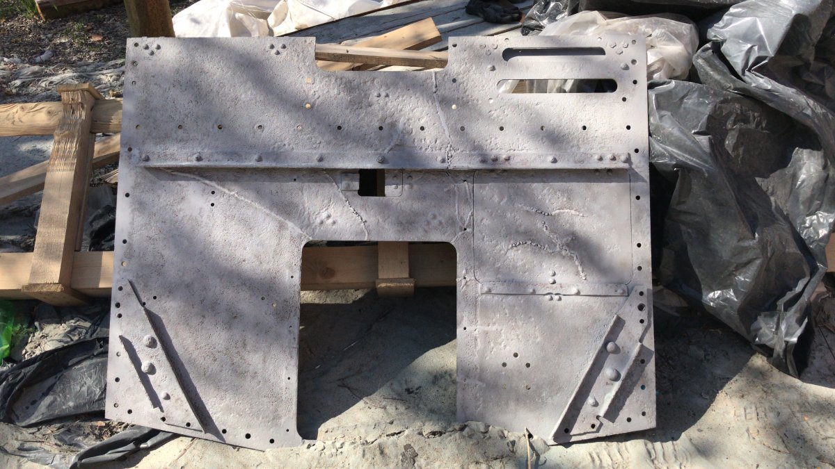

    Верхняя ( надмоторная ) бронеплита
    Каталожный номер 3059 ( докрасил по темноте )
    192F680C-6ACB-407A-89A1-9550DB80998C.jpeg 98787649-7D5F-4817-9EDD-E6ECC2F3EB38.jpeg CC01E6AC-62F9-49FB-96B3-FC6A80D5E14F.jpeg 332B21EE-23AF-40F2-8DB1-DC0E8721C56F.jpeg

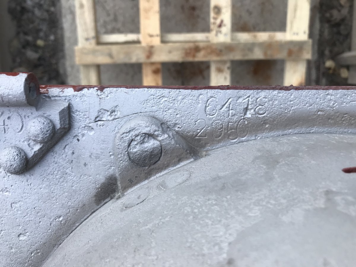

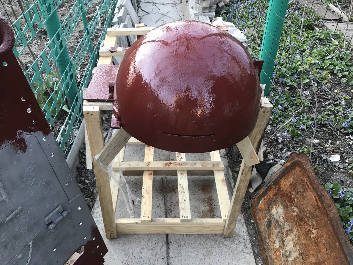

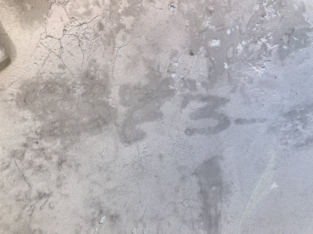

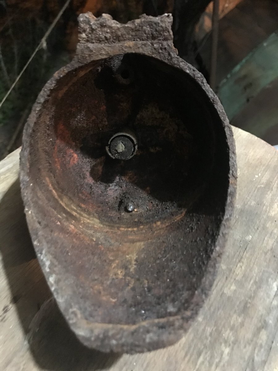

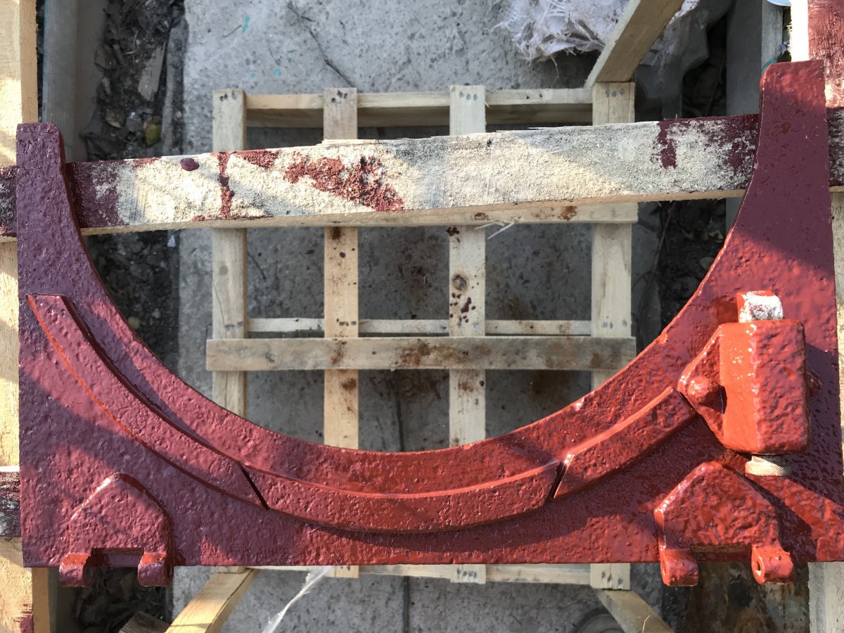

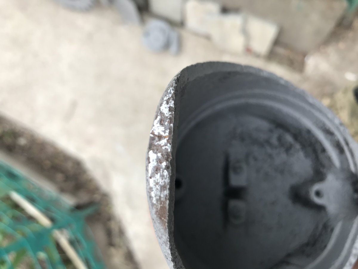

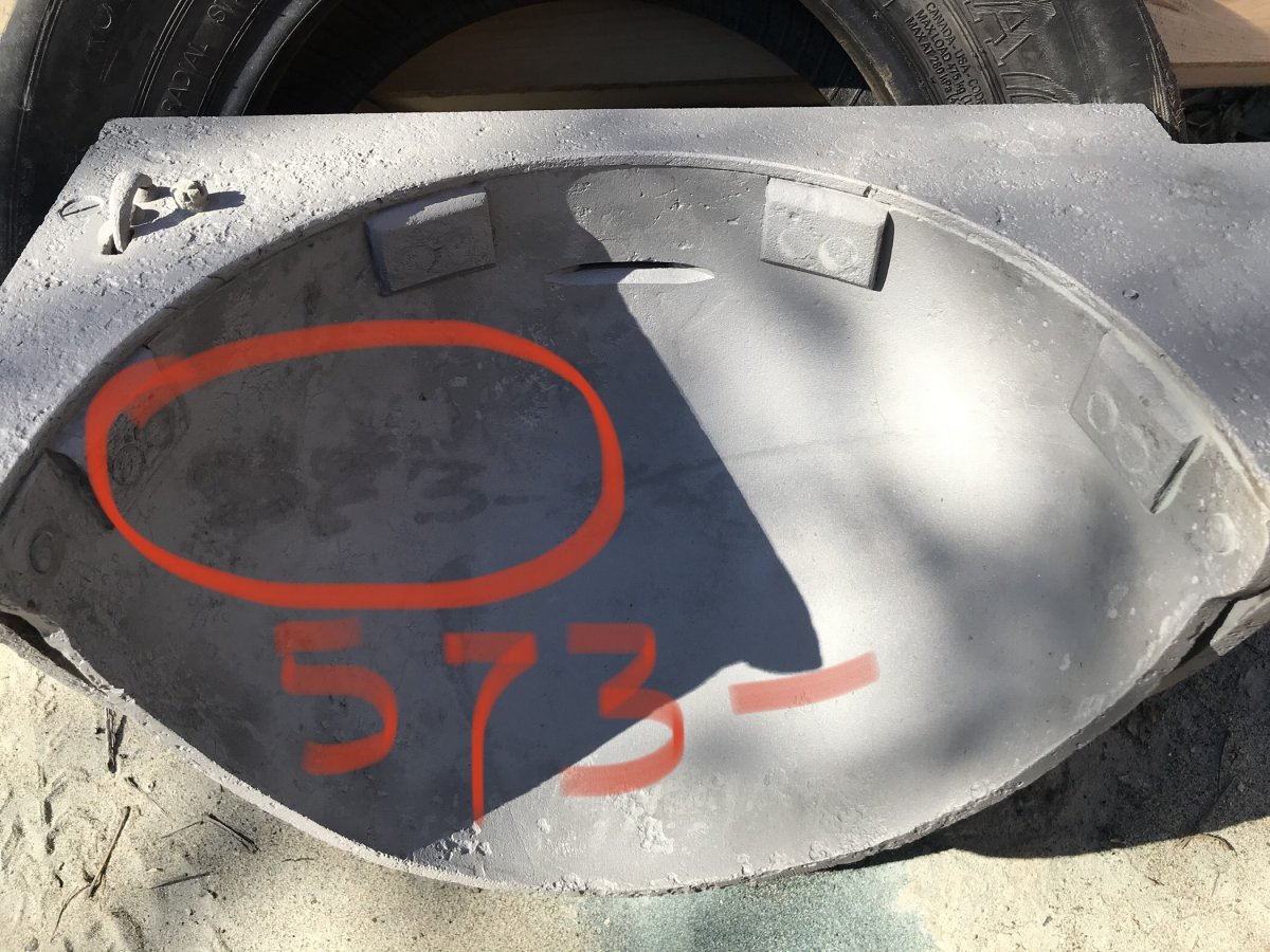

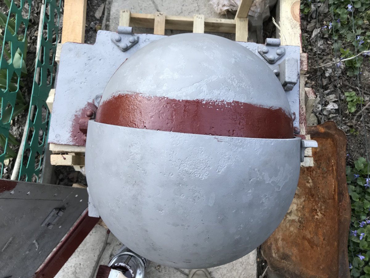

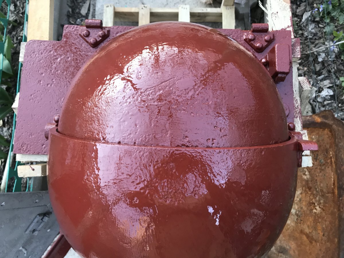

    Бронеколпак правый
    Номер на детали :
    6418
    2950
    Каталожный номер 3128 - 3156
    Внутри колпака обнаружился номер 573 который въелся в металл как будто его вытравили кислотой

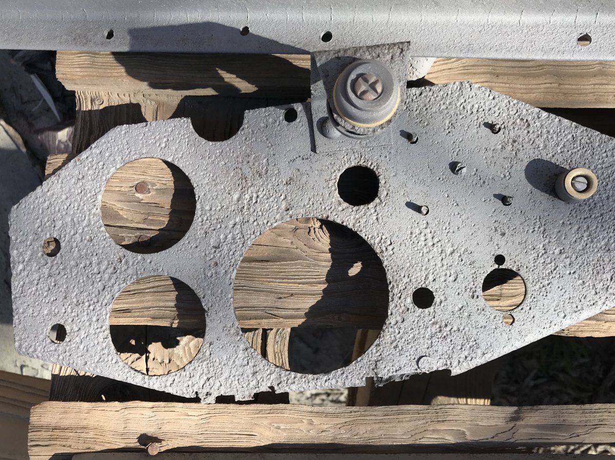

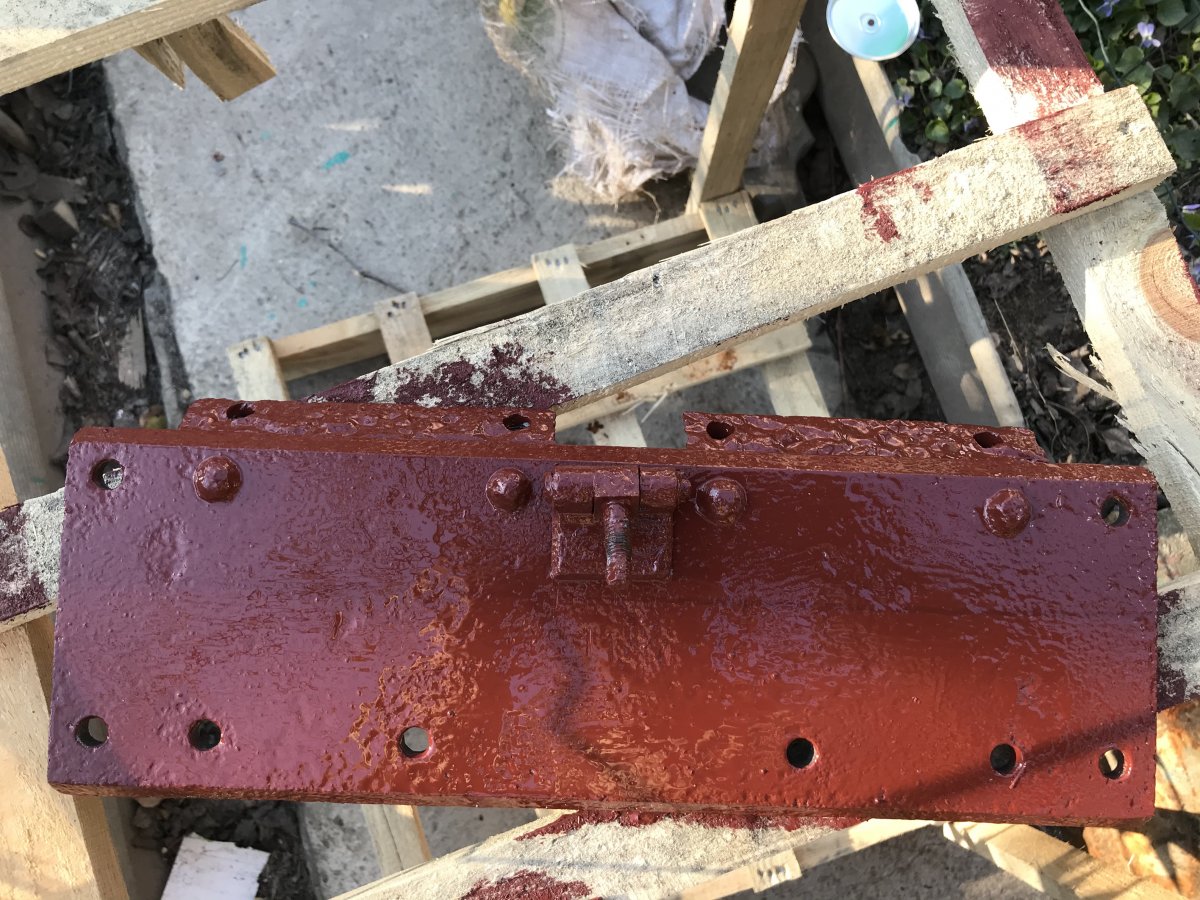

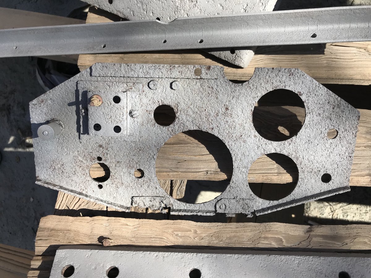

    Приборная панель
    Каталожный номер : 2741
    5FE43E02-0ED3-4C17-AEF3-2DBE7CCE19DF.jpeg 1099D173-2F1A-431E-9776-CF61ED7385BD.jpeg 2DF9F65C-4872-4331-9464-AA9D36C1EE4A.jpeg

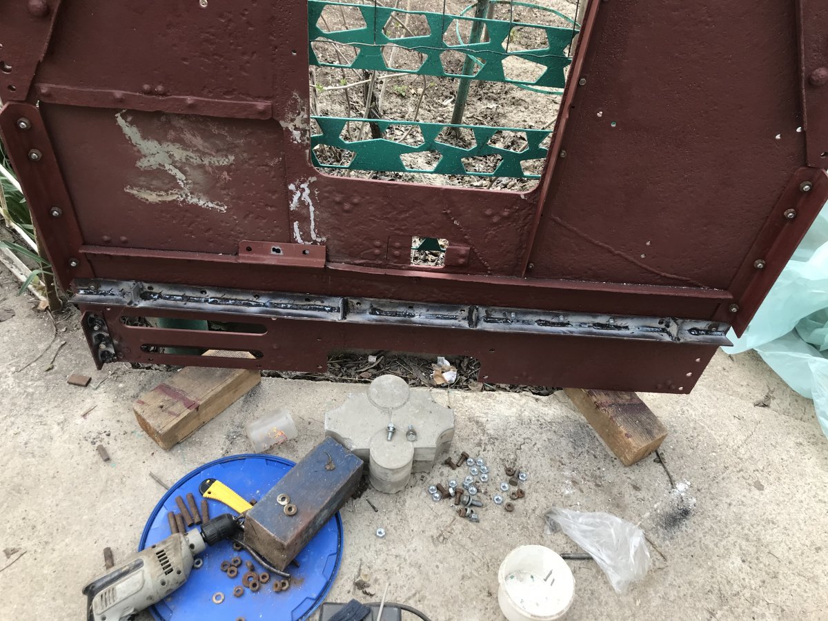

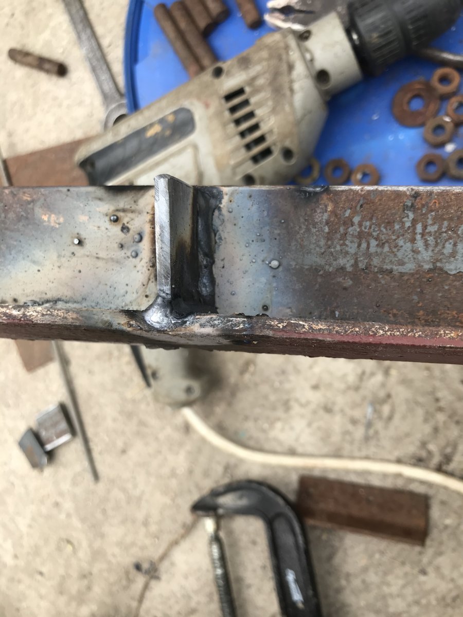

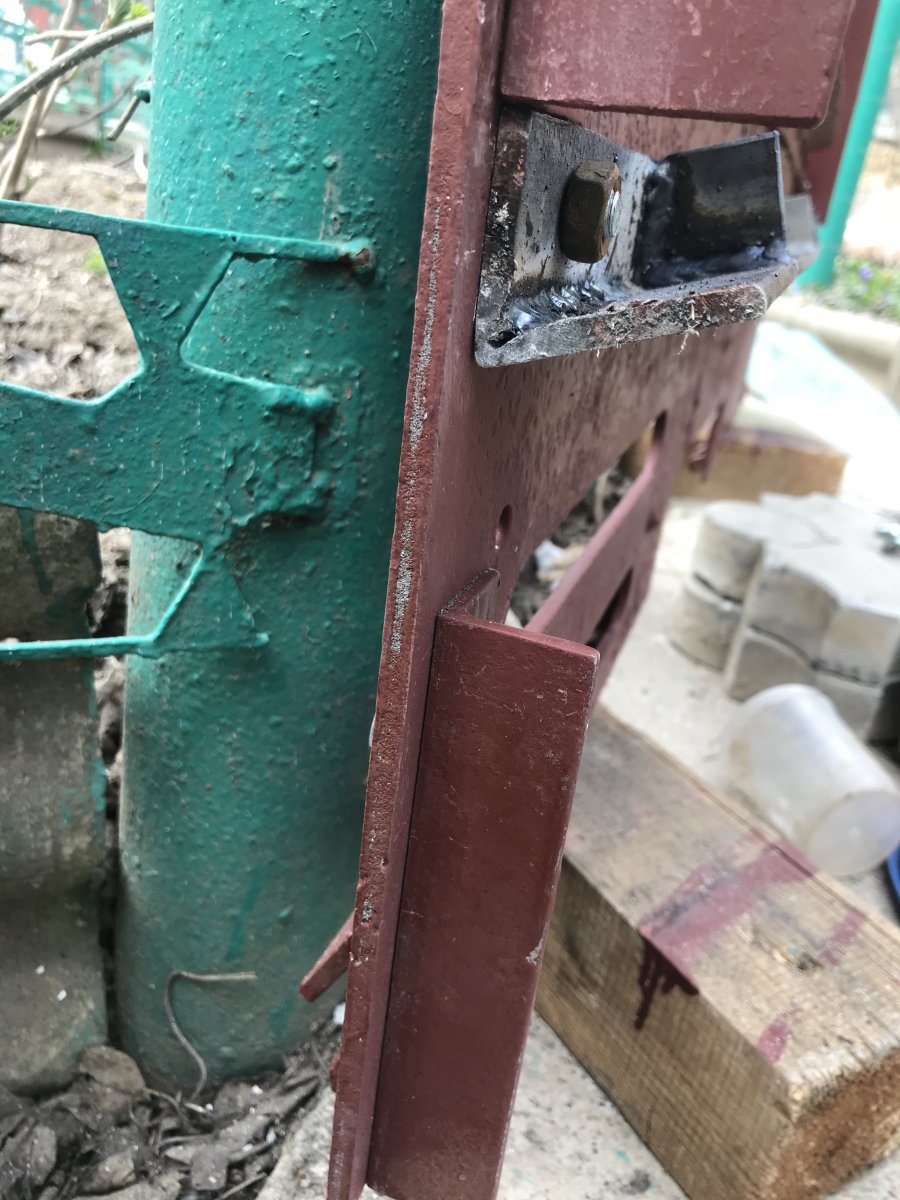

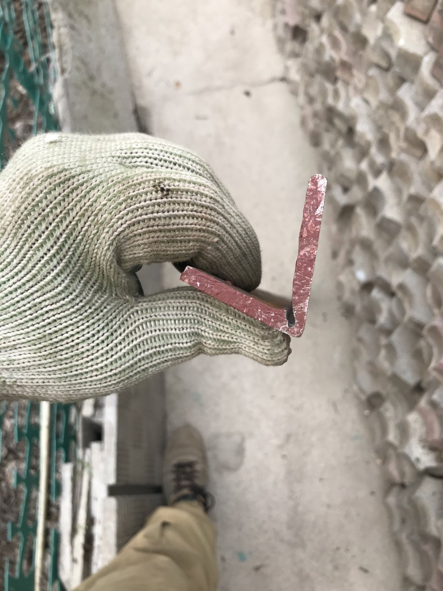

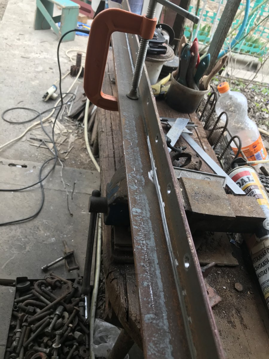

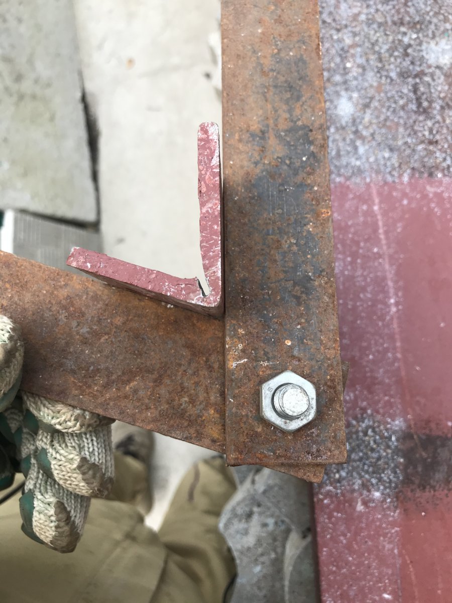

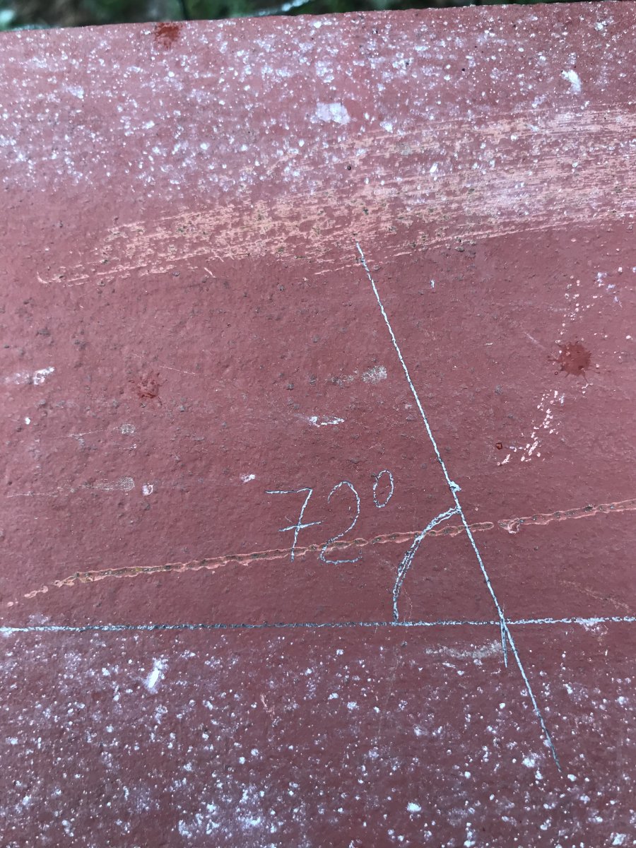

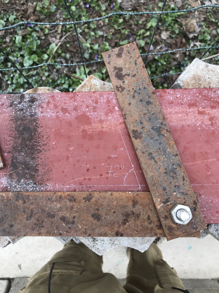

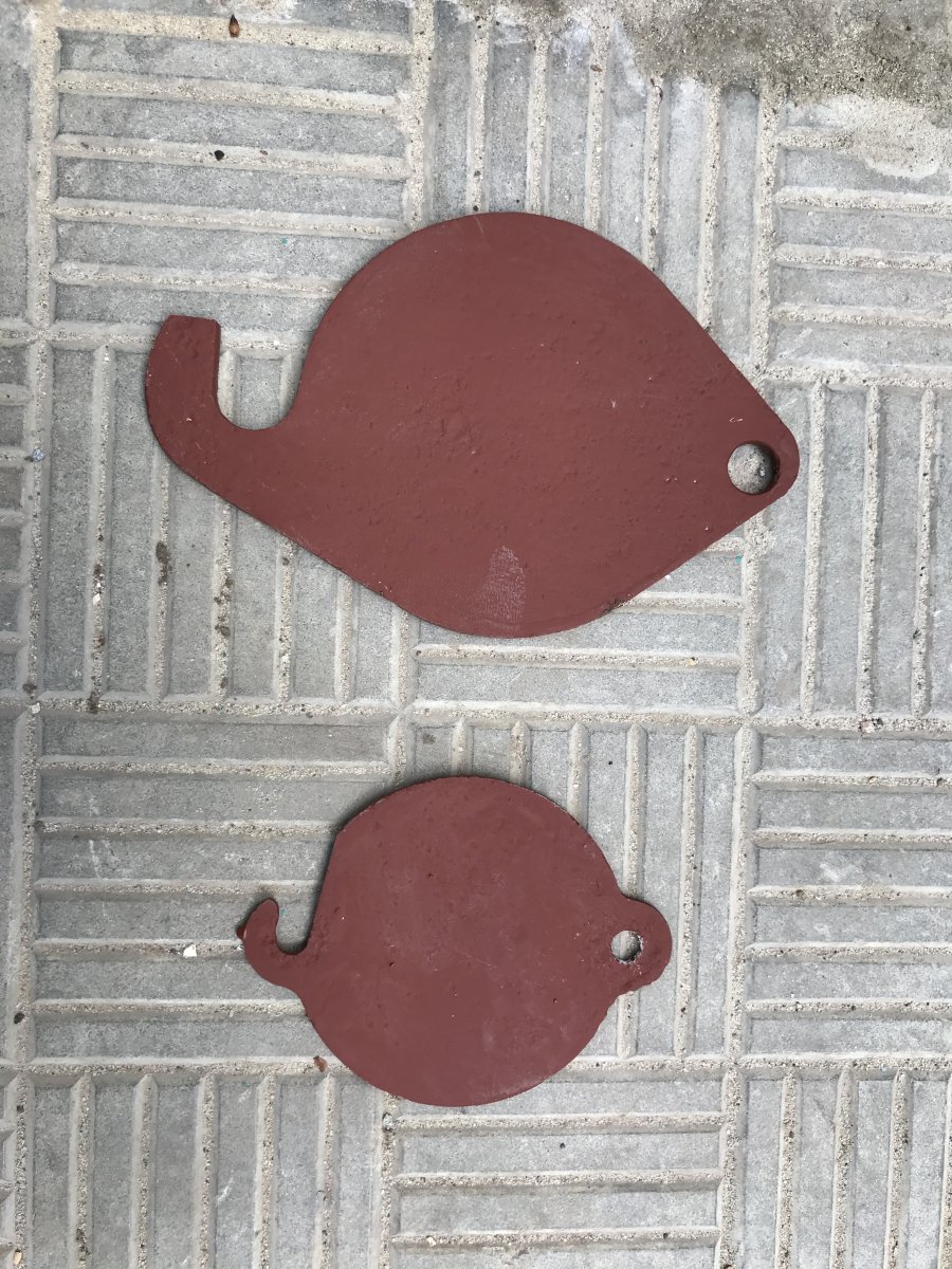

    Сегодня удалось воссоздать поперечную жесткость с углом 72 градуса ! Задачка оказалась непростой ))
    63E85E78-49E7-45F7-B0ED-B5DF19A936B8.jpeg 3221D947-8745-4437-9FEC-8FF86DAEACE6.jpeg FCE2820D-644E-4CBB-86BE-13D3E662CCF5.jpeg AF74F350-4E7F-45ED-88A3-8EC307986007.jpeg 16156915-E814-458F-9B67-DE61AD4C5AE9.jpeg AFE480DD-9AB2-46B6-BFEA-C295224CECAB.jpeg 71A178E0-4076-4215-BA04-38CD5B0047B4.jpeg 62781F1A-C6DB-42AF-BE1D-2EC584D78338.jpeg 99F8FCFD-CE5C-4B04-8035-0DFEC96B6C83.jpeg
    Bangalor, Bandera3, Jamaica та 10 іншим подобається це.

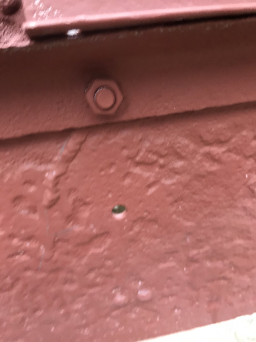

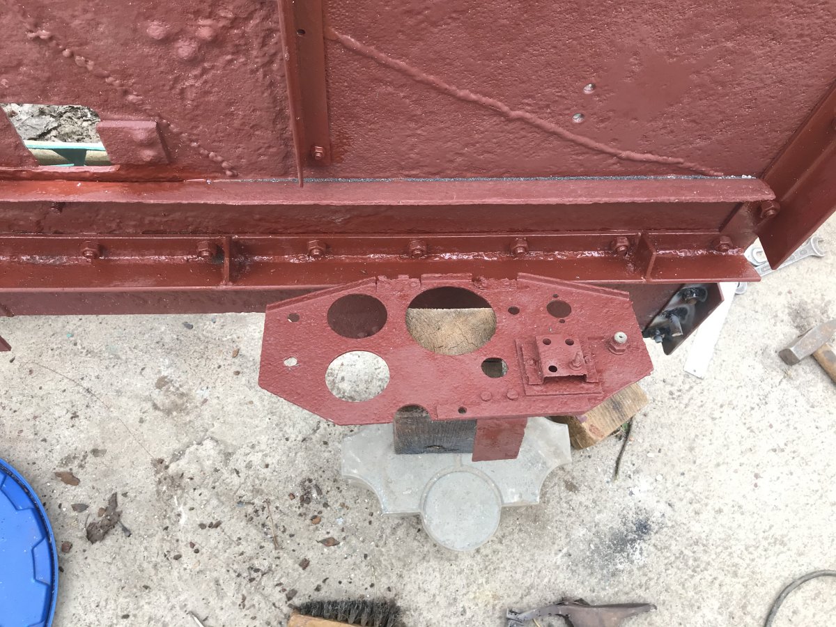

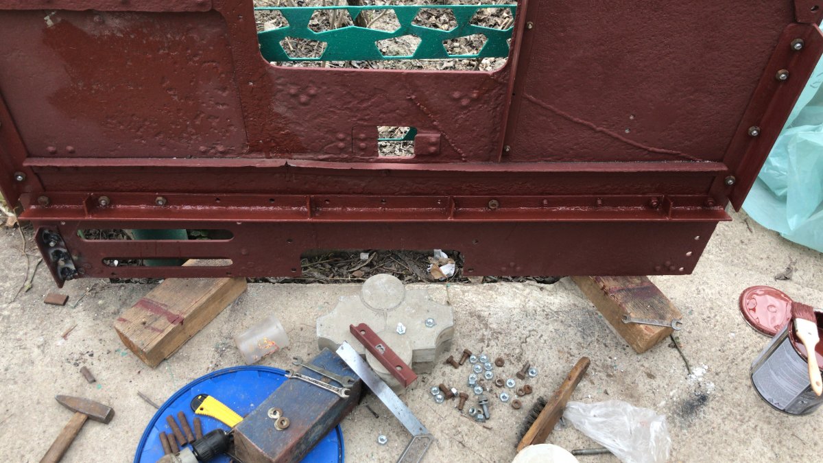

    Установил обратно все жесткости и примерял приборку на место .
    34177F77-6E3F-4F38-8080-E02B264C2E81.jpeg FB10344B-A67B-44E6-8410-D2DFAEAAB678.jpeg 42E744DC-FC85-4806-8340-178C013F2603.jpeg DB439FAB-53E8-427C-988B-D93637754EF6.jpeg 2A8088F0-6F25-4F89-B41F-205DBE3ADCF9.jpeg FF4348E3-A330-4A7D-9827-4260018FA704.jpeg

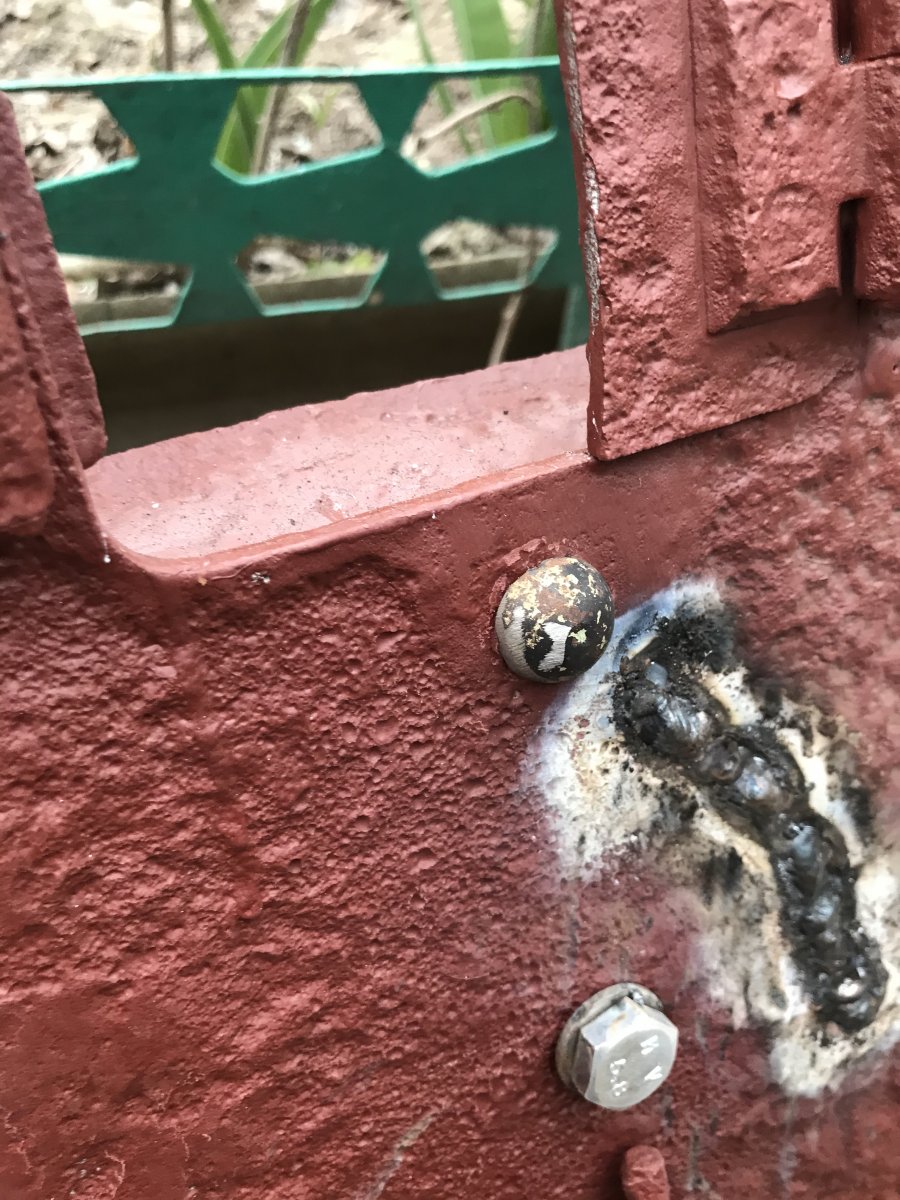

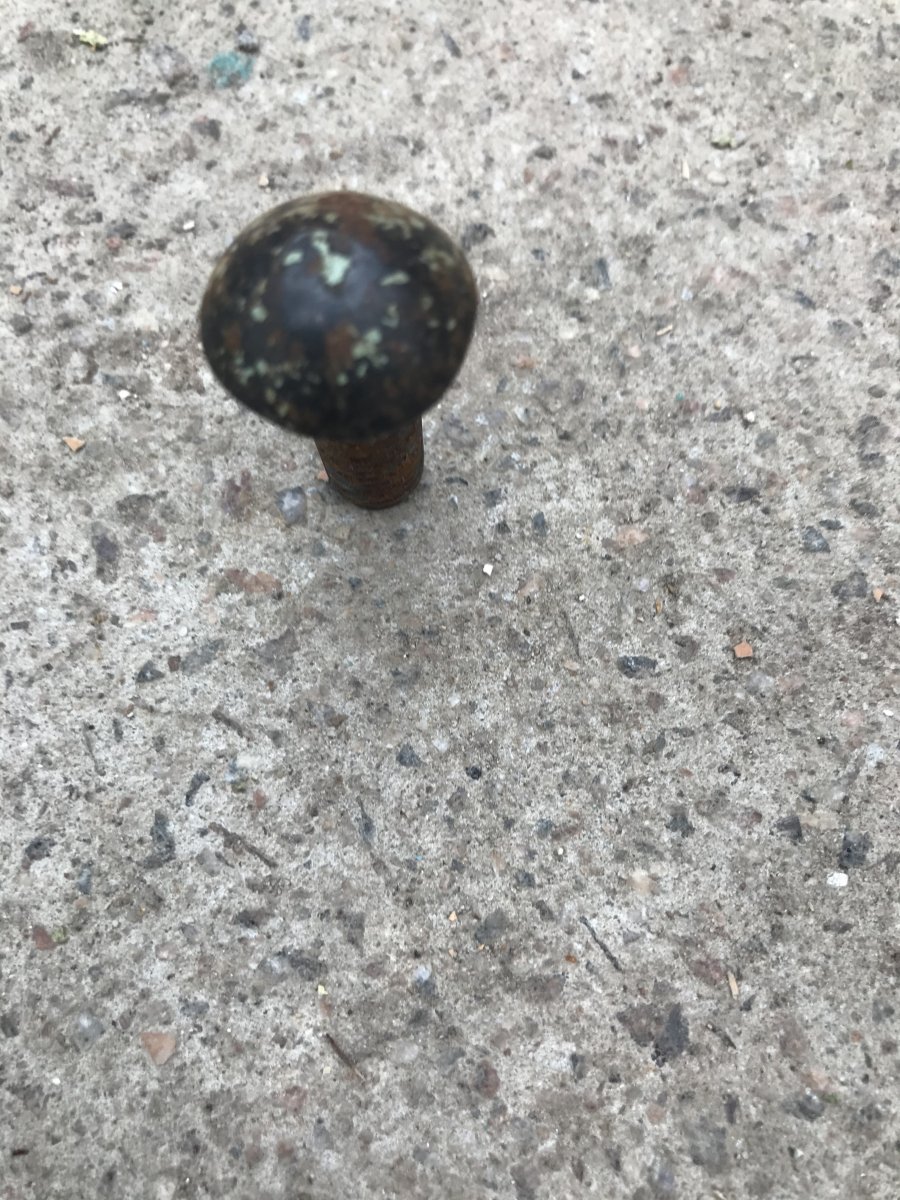

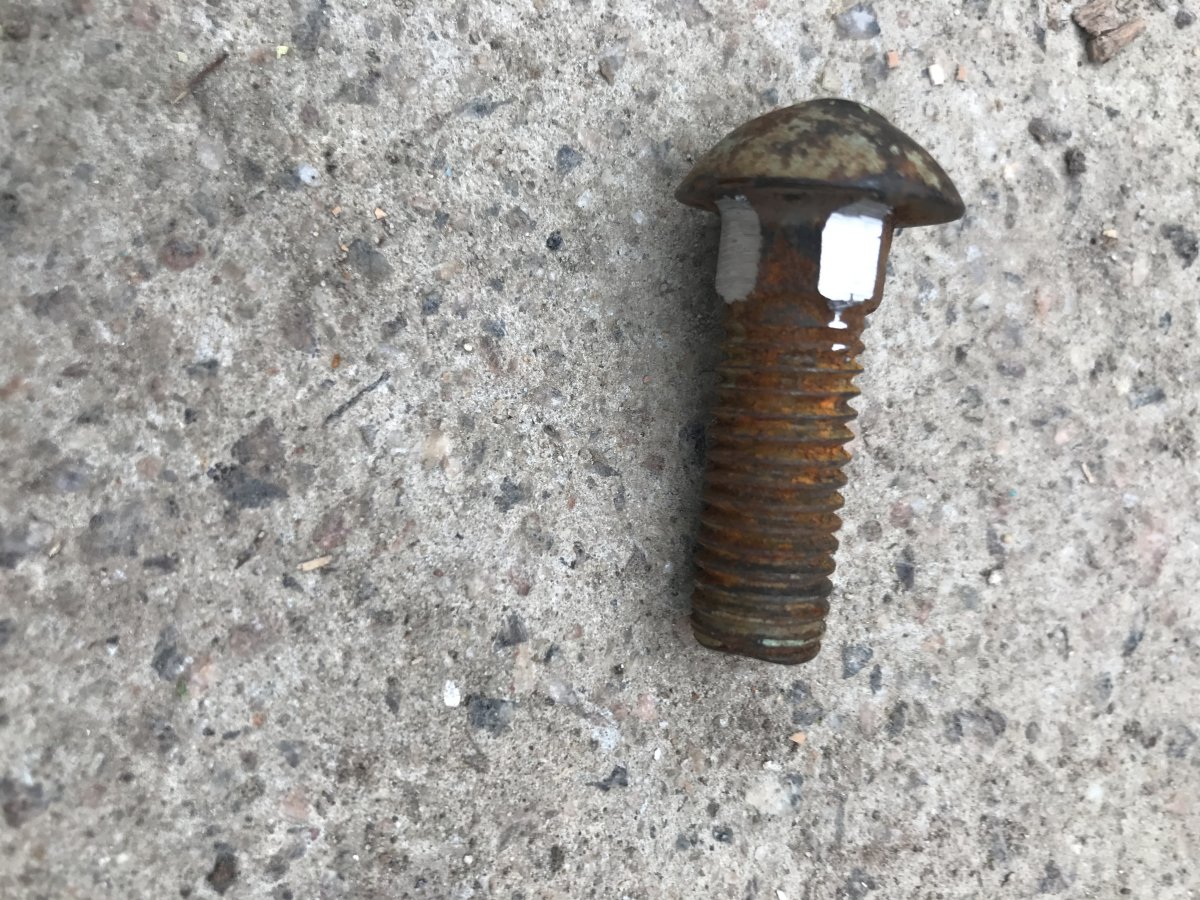

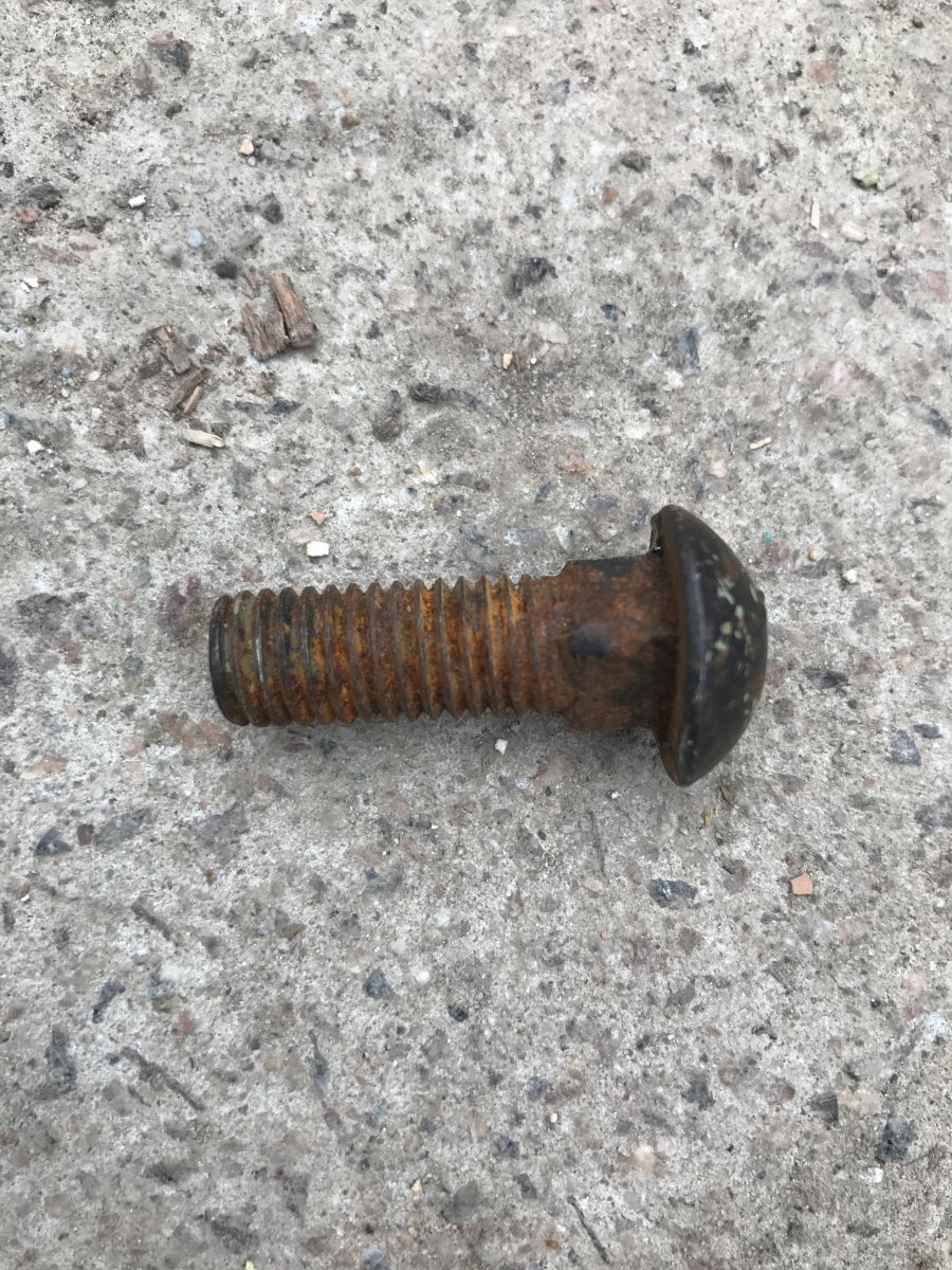

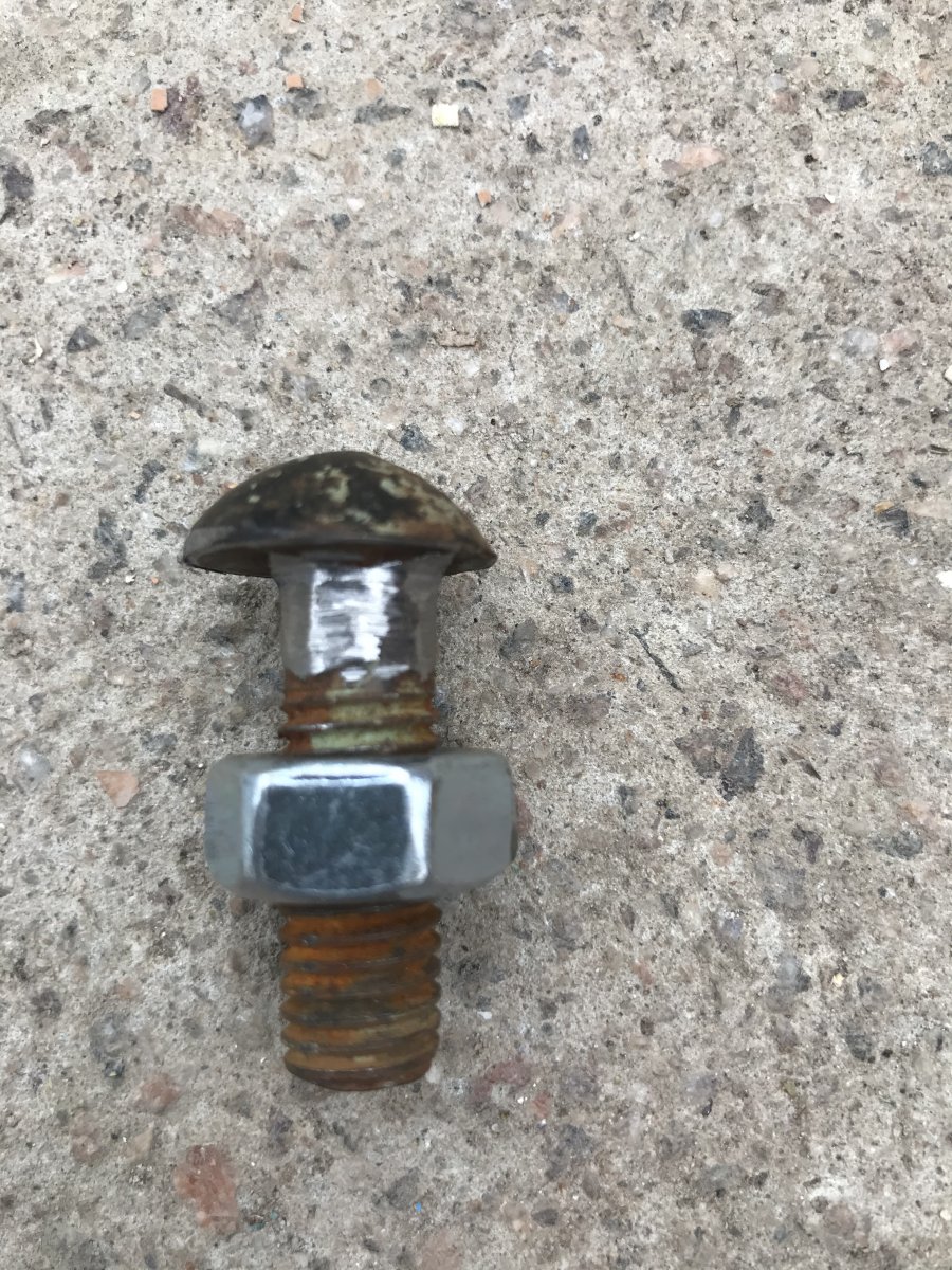

    Удалось найти замену отсутствующей заклепке

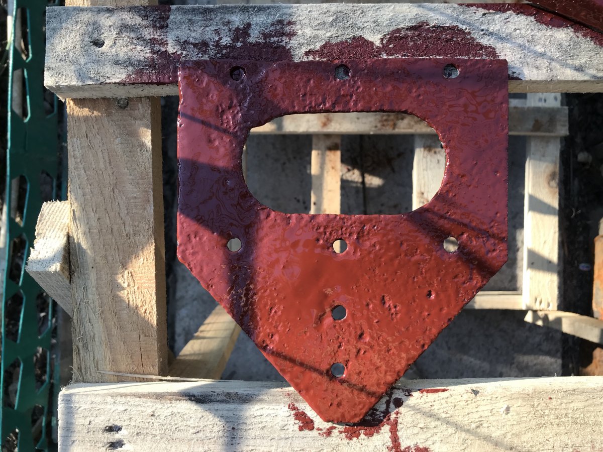

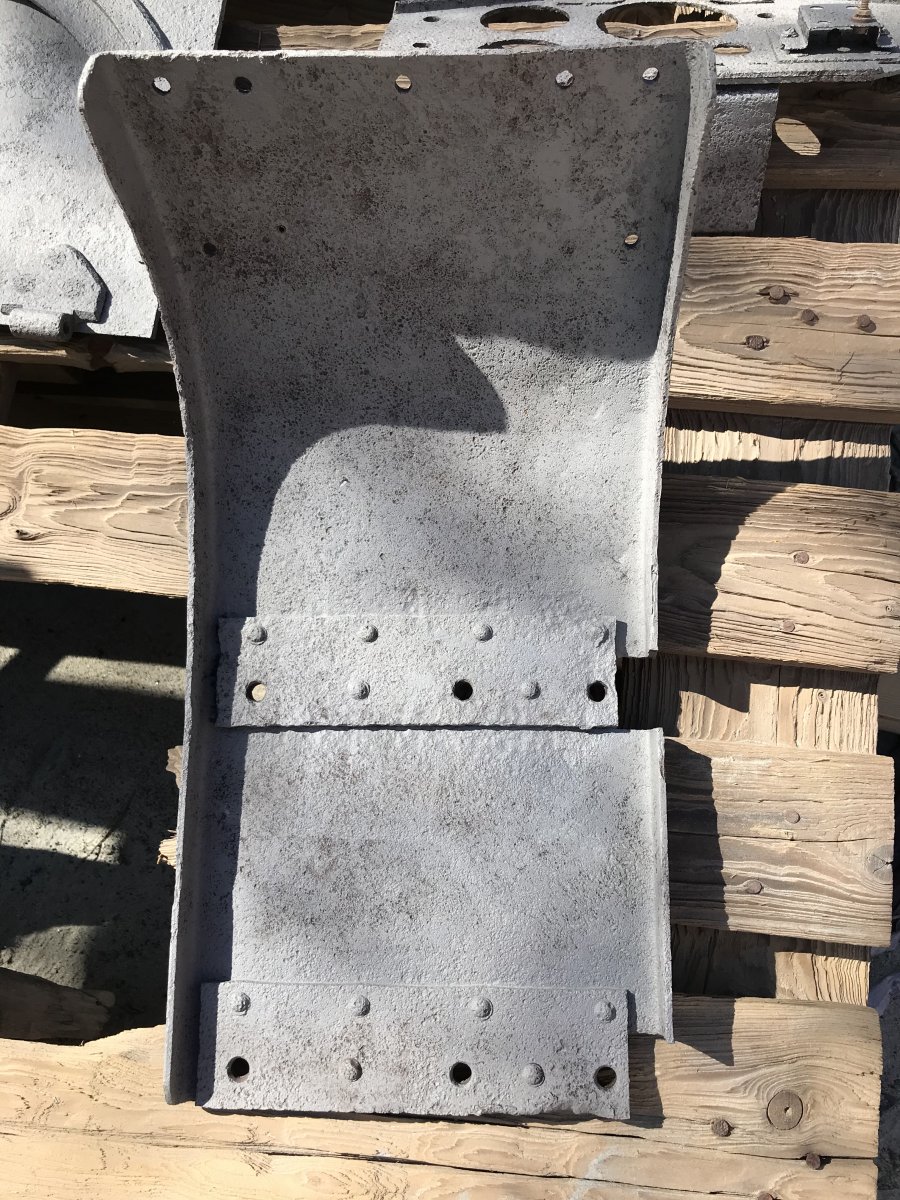

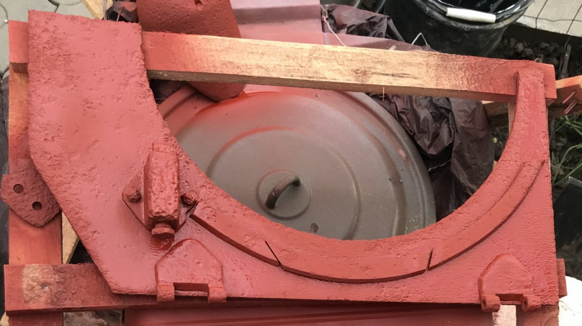

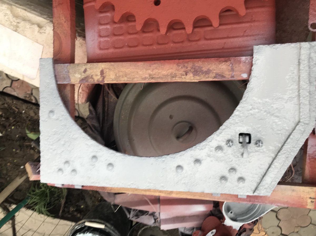

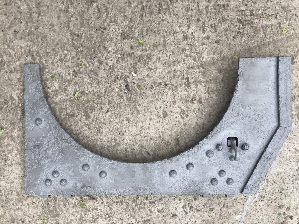

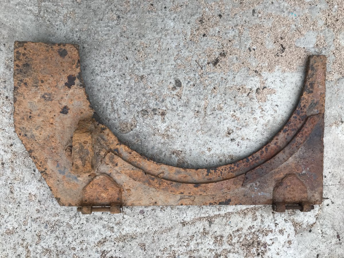

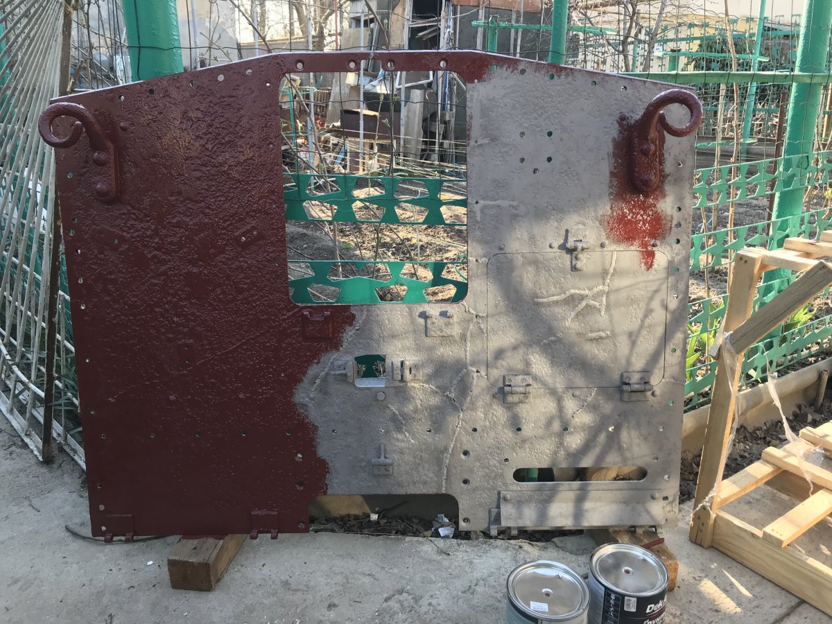

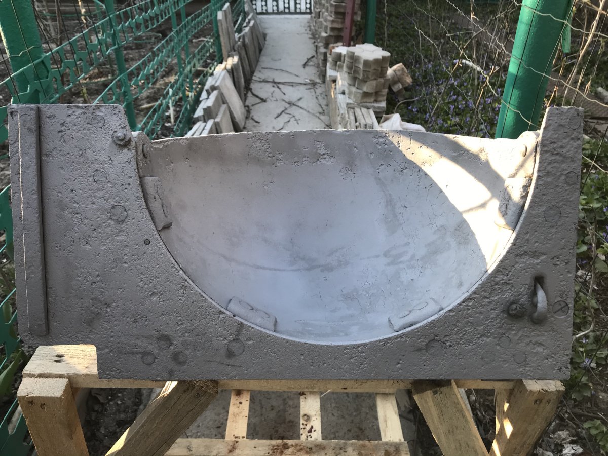

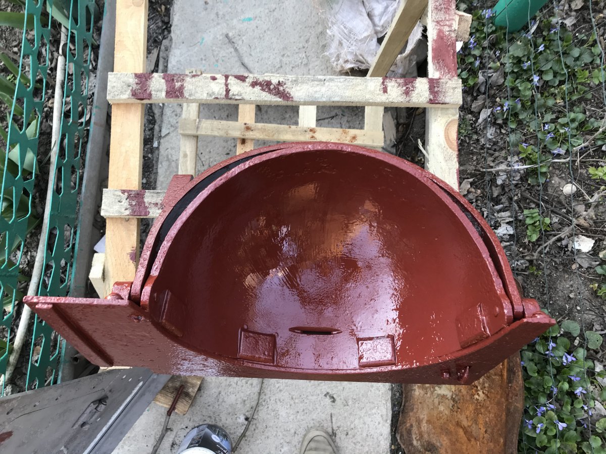

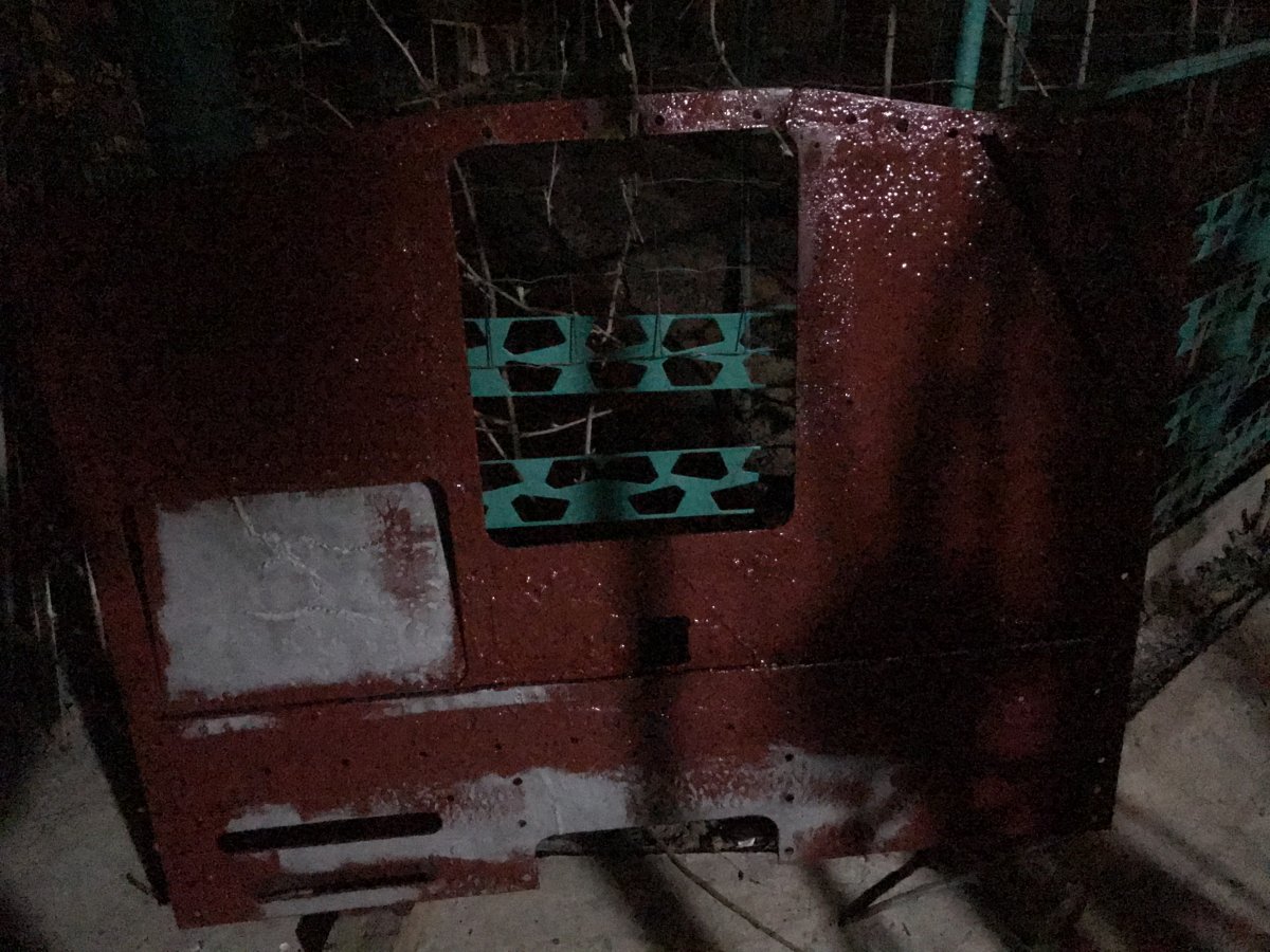

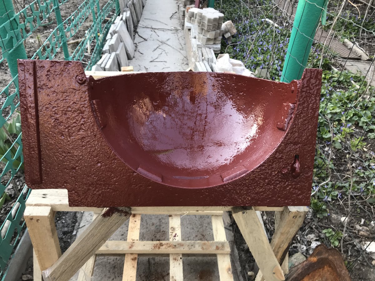

    Всем добрый вечер ! Пока Родина зовёт нас сидеть дома , появилось время заняться любимым делом !
    Правый люк-полумесяц :
    Номер на люке 150
    Каталожный номер 3099
    Наружу решил продолжать красить красной грунтовкой а внутрянку серой так как внутри придётся окрашивать белой краской
    3B63DD40-2731-49C6-982F-65A2CE2A5C34.jpeg 45298598-A56E-482E-9326-11B929853AFB.jpeg EDC3EC19-E3D0-469F-B951-B63392DC6D44.jpeg FE439A62-9FB6-4941-A000-82B79816619E.jpeg C5BC04DF-431D-4B72-9E51-033BF81FFBE7.jpeg 8604C20F-4BE4-45AA-849E-DE834DE02976.jpeg
    ded72, Bangalor, Bandera3 та 17 іншим подобається це.

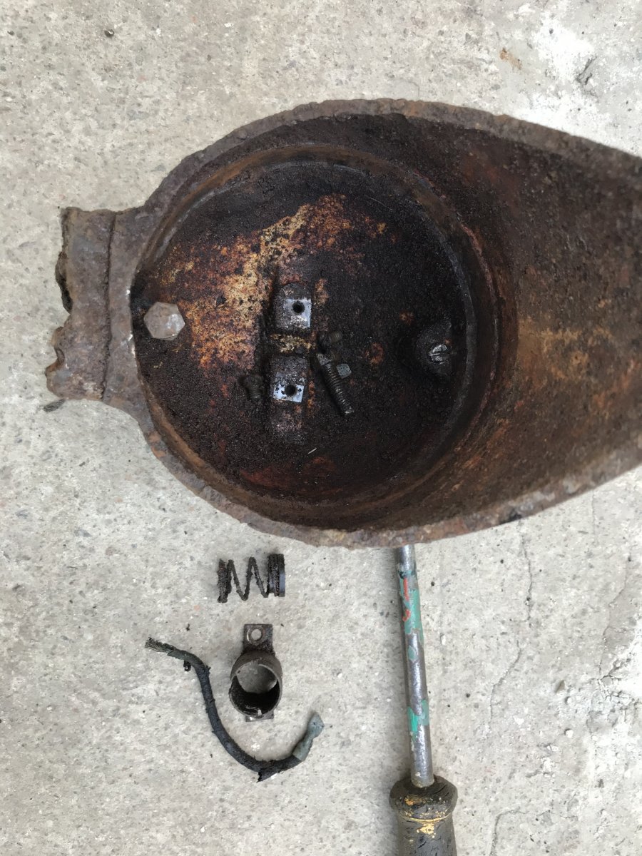

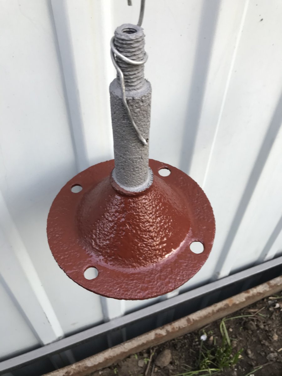

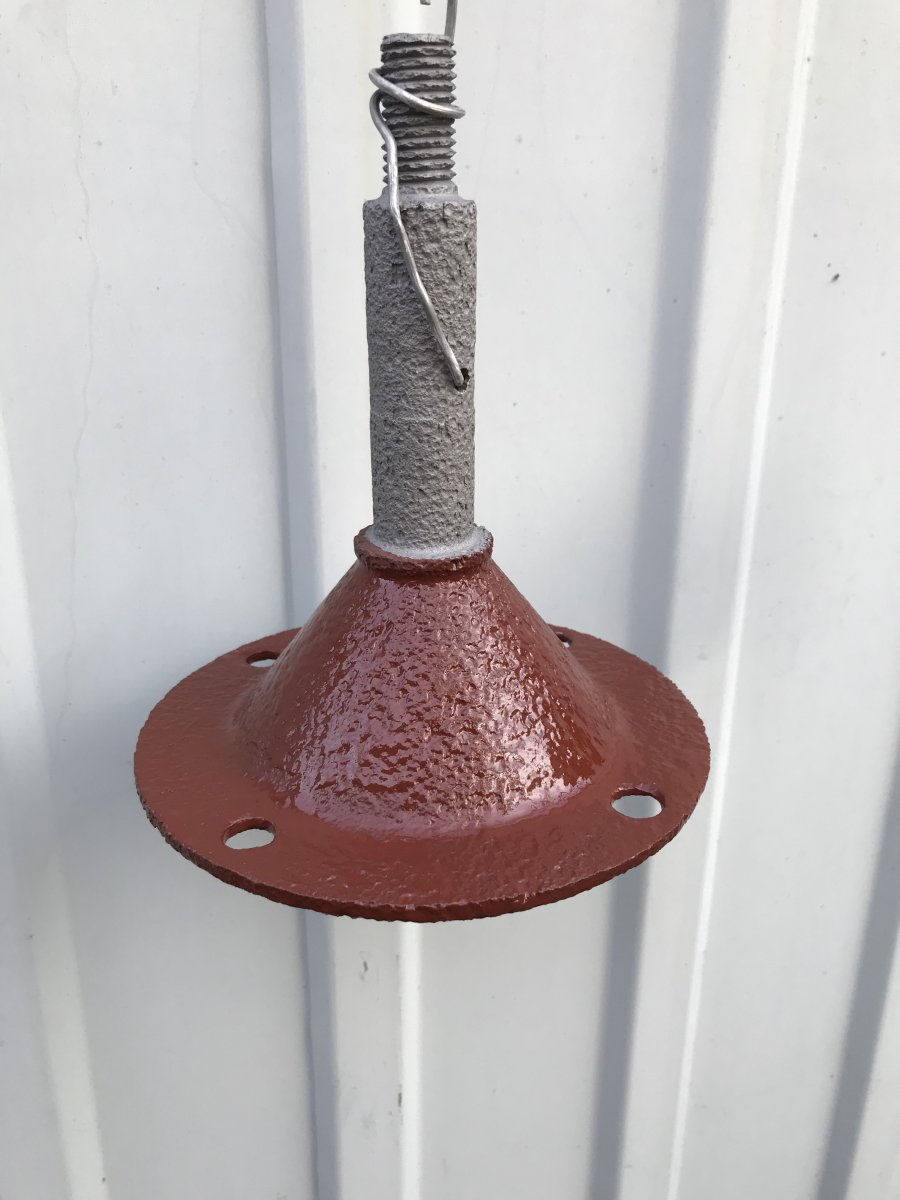

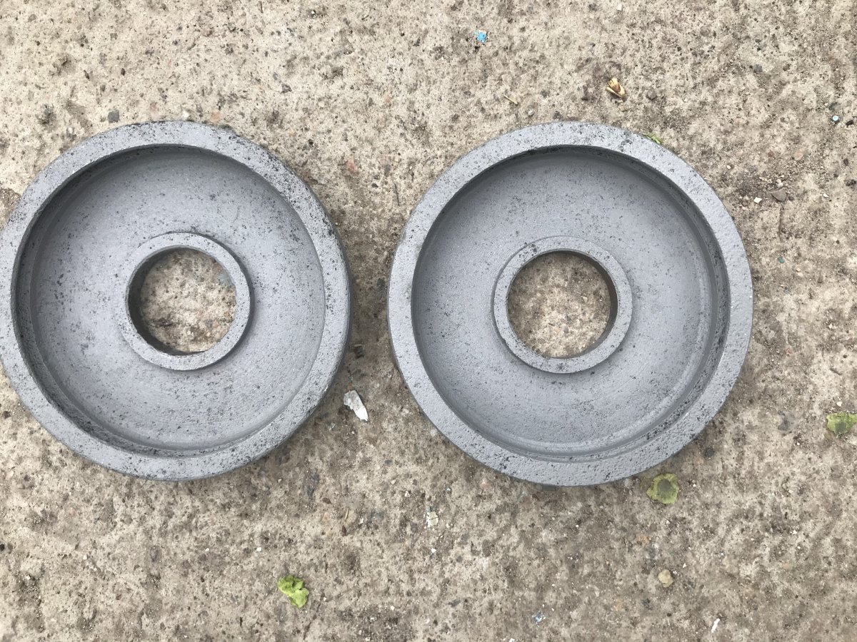

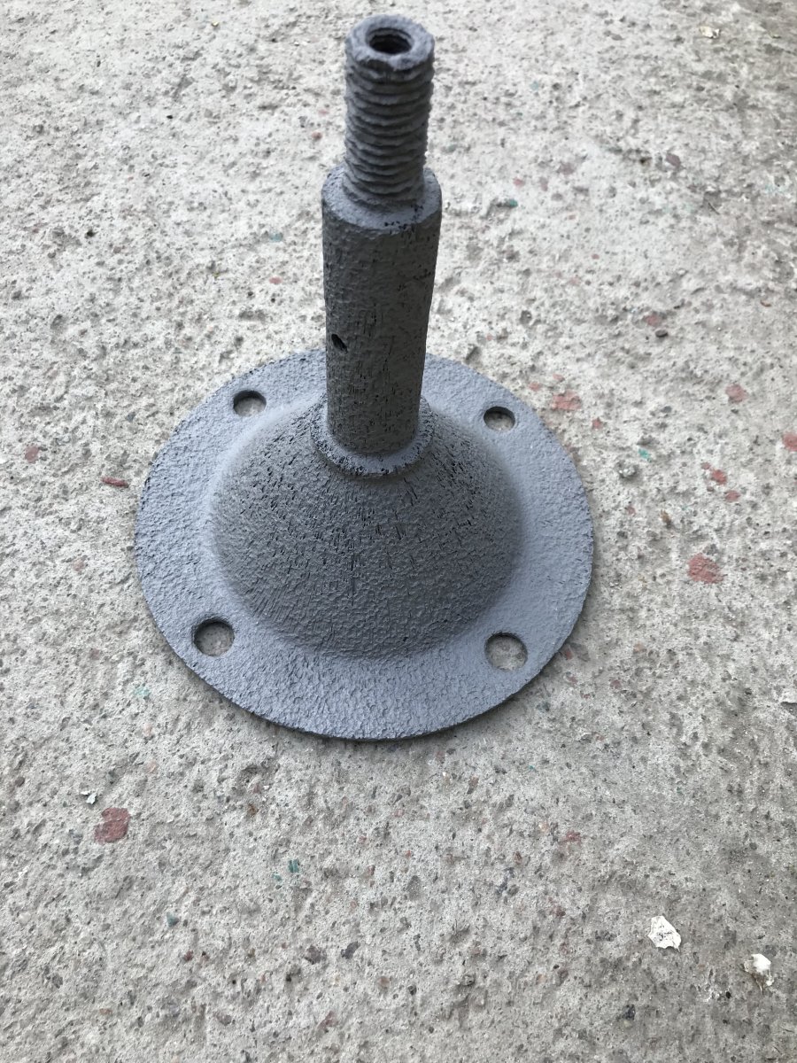

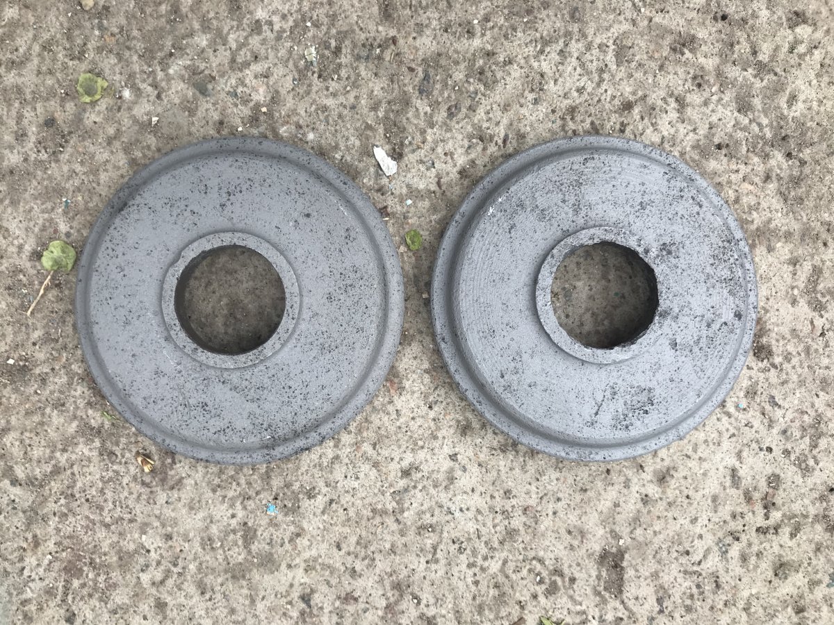

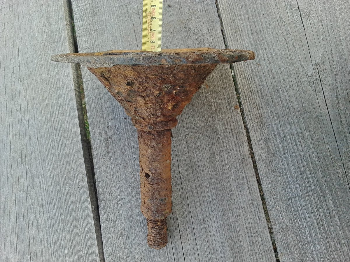

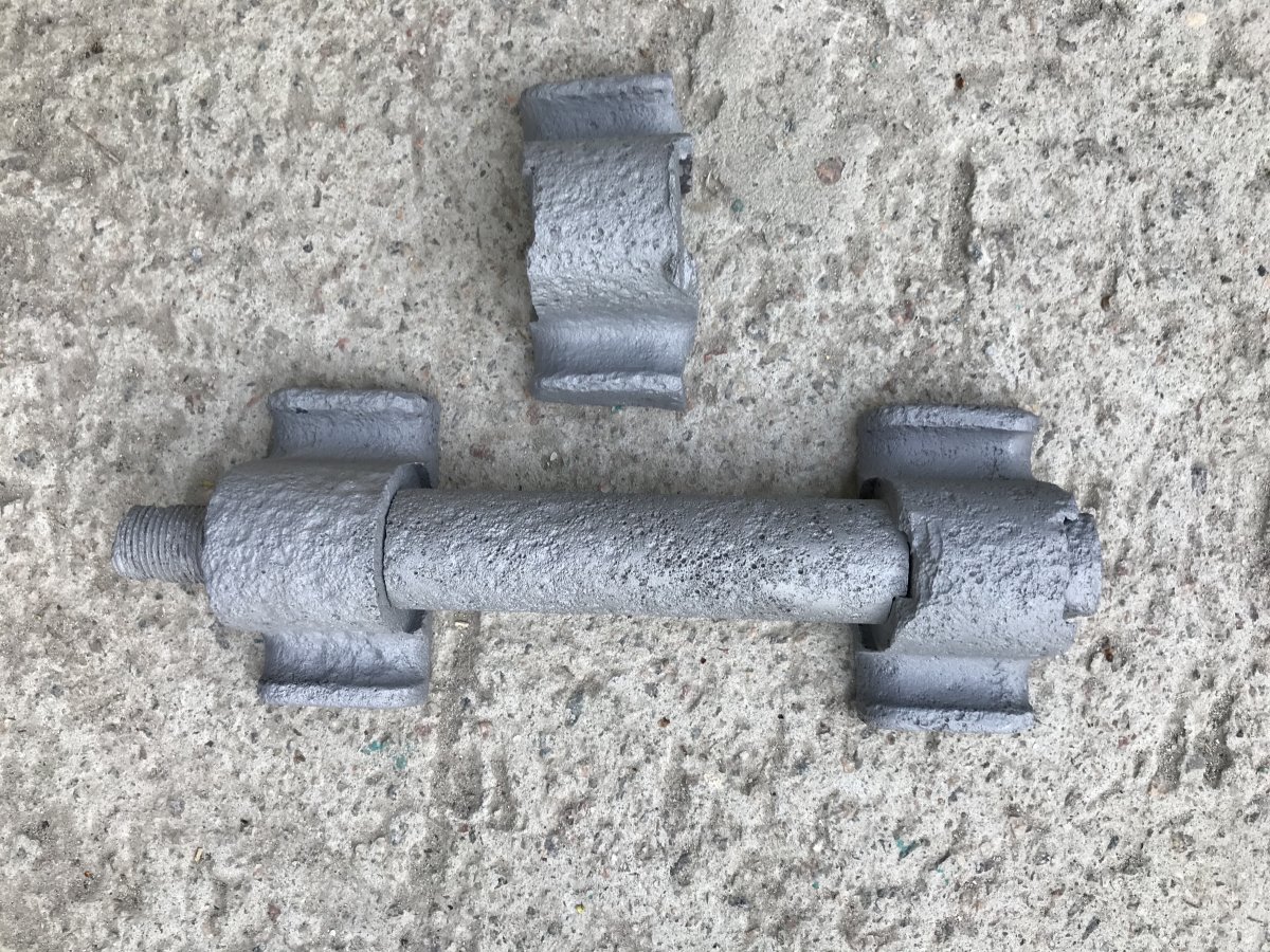

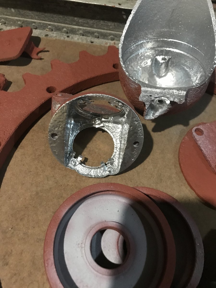

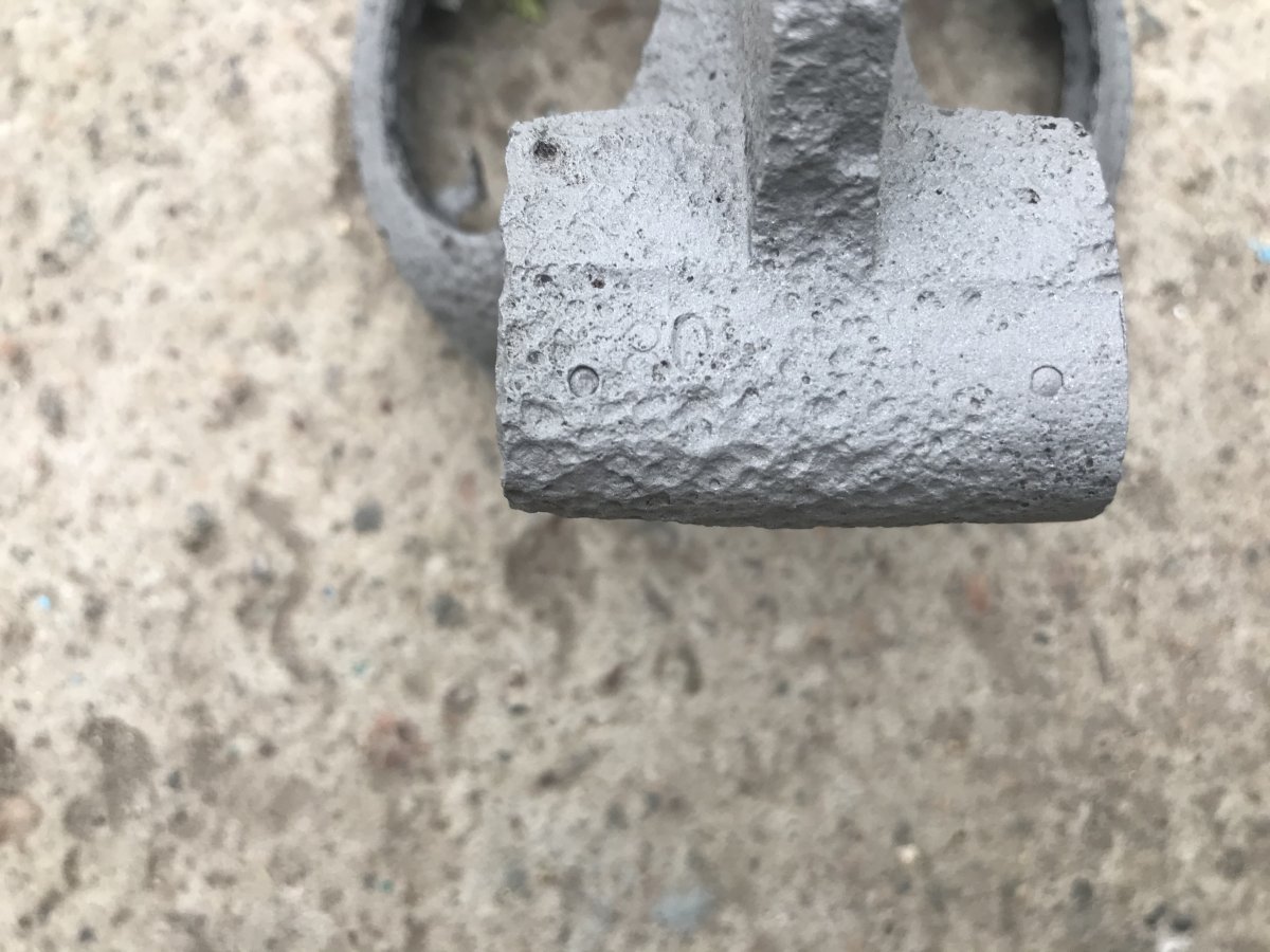

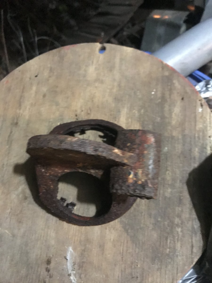

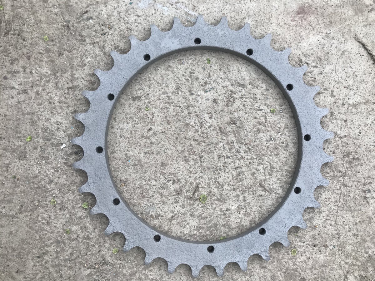

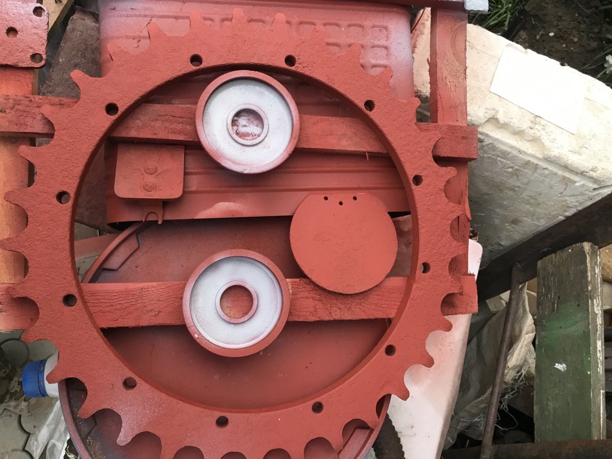

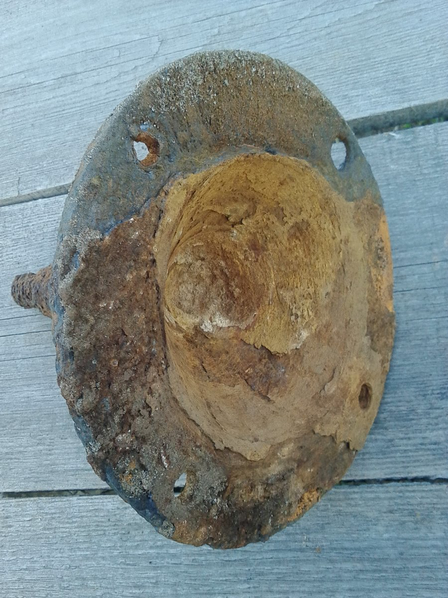

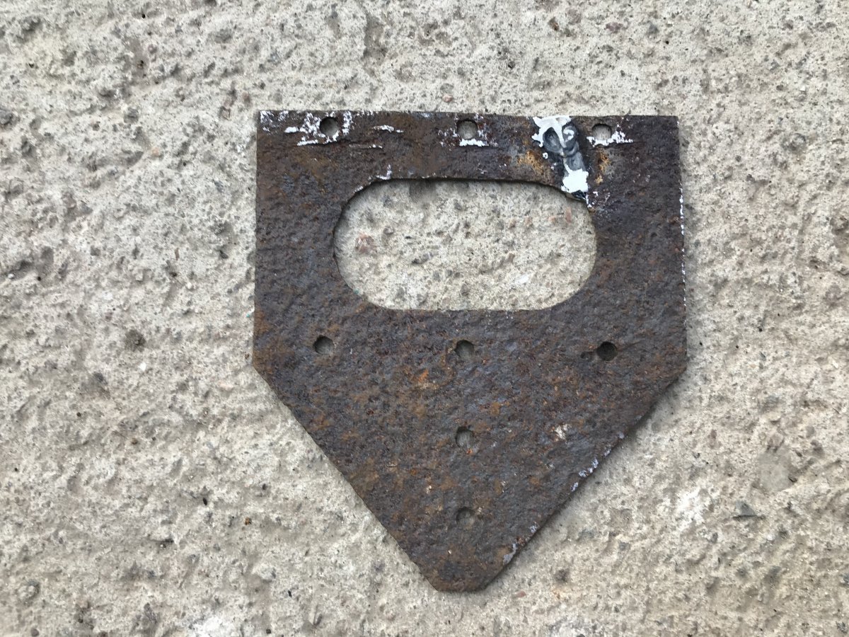

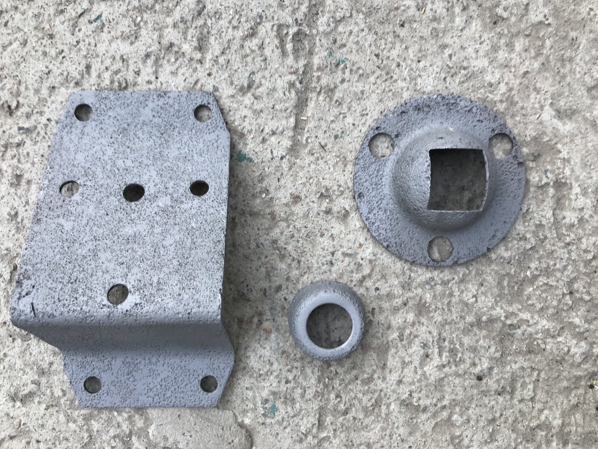

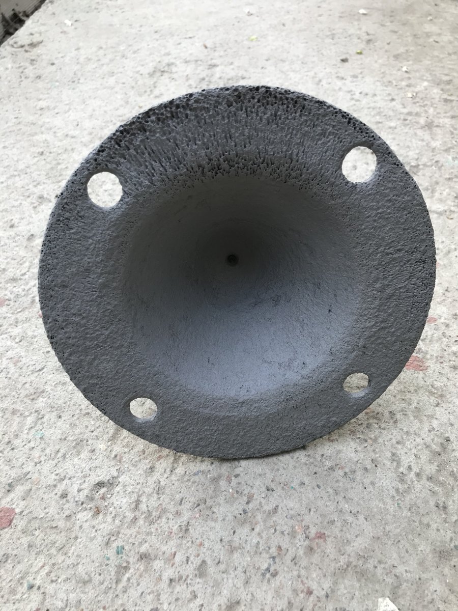

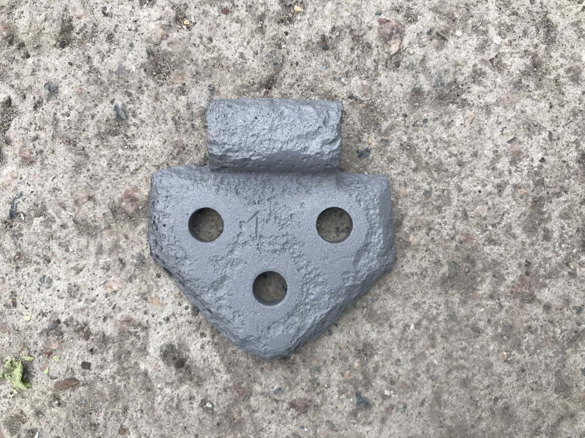

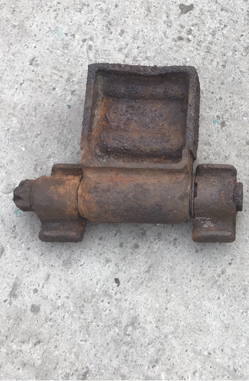

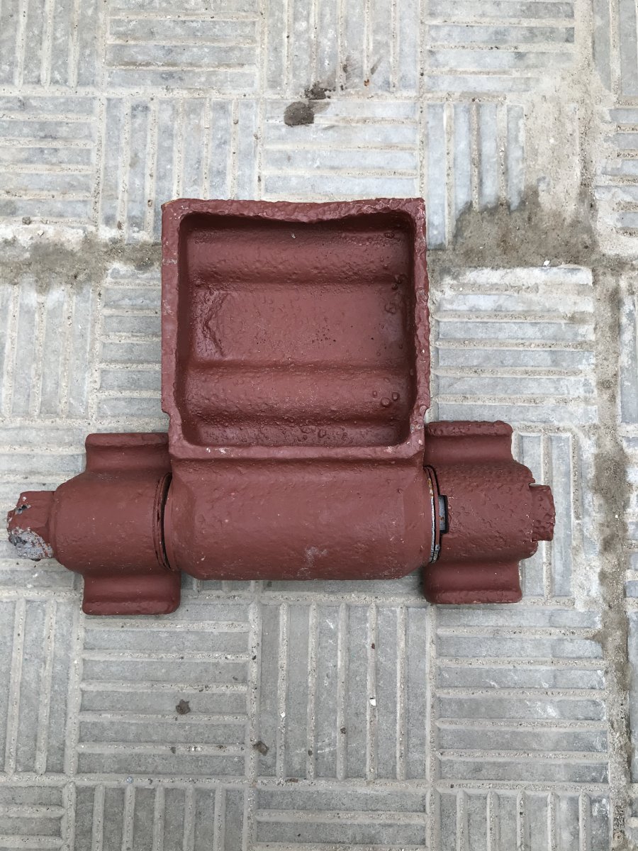

    Петля ; ступичные крышки ленивца ; ведущая звезда ; подкладка под рессору и люк топливного бака :
    0AFC2C2E-89CC-438E-8C90-5A7FCDAF3356.jpeg 4B87A538-2781-4322-B2B3-1009EE2DE553.jpeg 6D619785-244E-4258-8AEA-0B64F0276625.jpeg F5CCD643-0F08-4FD4-BE32-C63AB4A06194.jpeg A02461A4-B97A-443A-8777-59F5B8C59115.jpeg 645240B6-C4AA-495B-9D7E-ED411237FA59.jpeg
    ded72, Bangalor, Bandera3 та 16 іншим подобається це.

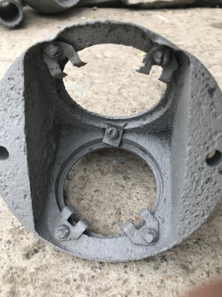

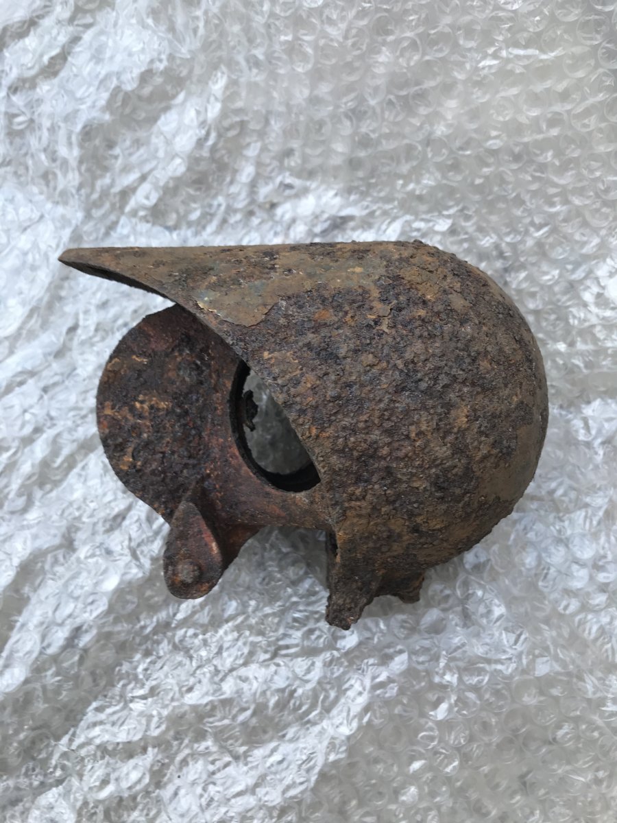

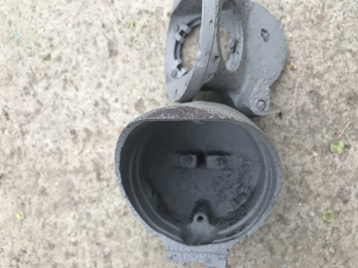

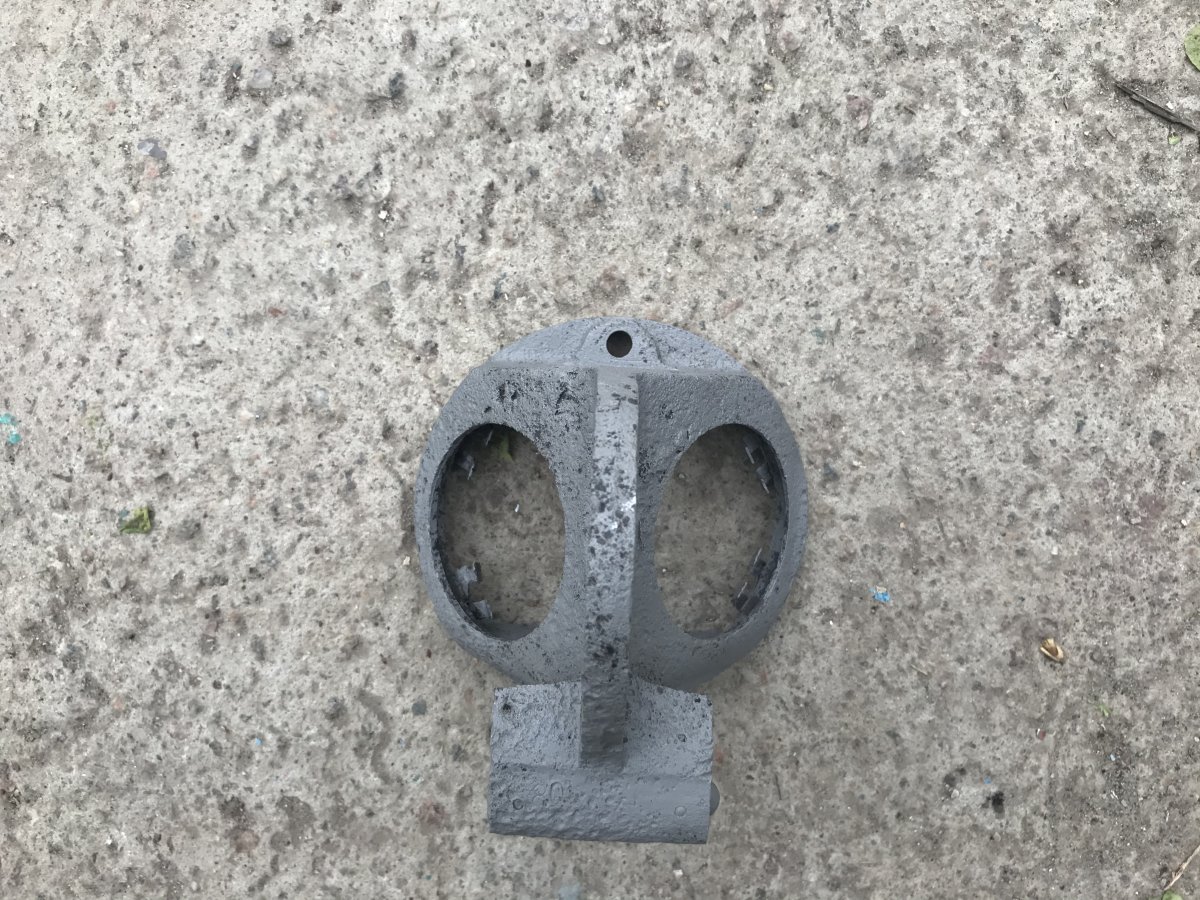

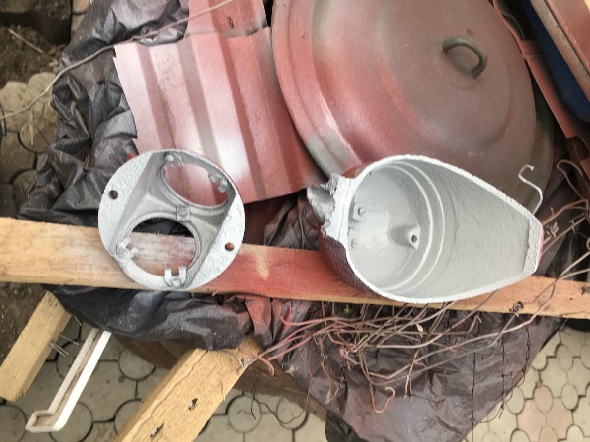

    Ну и конвойная фара конечно !
    Каталожный номер 2668-2676
    Номер на фаре 80
    027896ED-8A61-495B-A1CD-CAF31E90C9DE.jpeg 07470642-D0F4-47D0-9958-BA03459282CF.jpeg F92165B0-9EB0-439E-BEE6-F10DE0D6E763.jpeg FF00922C-68DC-46A0-AA9D-7BC2308C303B.jpeg 695C483A-BE70-4272-86FE-4FA762104E13.jpeg A6742D1B-5151-482C-A984-7711ECCAFA39.jpeg D66AC9AA-737A-48C5-82D0-B538CEE8506E.jpeg 9040DF81-4251-4EBB-81FE-609EDA5E775D.jpeg 3A656CA6-F9DB-4695-8184-7E7D8D680967.jpeg 3F3A858E-A43C-4A6F-8C2E-1A5E95FE31D9.jpeg 7A38AC02-2E5B-4FE8-87FD-6ED45C72BB9D.jpeg 58E32CC7-FAC9-4C73-A6D3-E678A1ABCC09.jpeg 139183B5-1406-43C3-85B1-E9B682A4F30E.jpeg

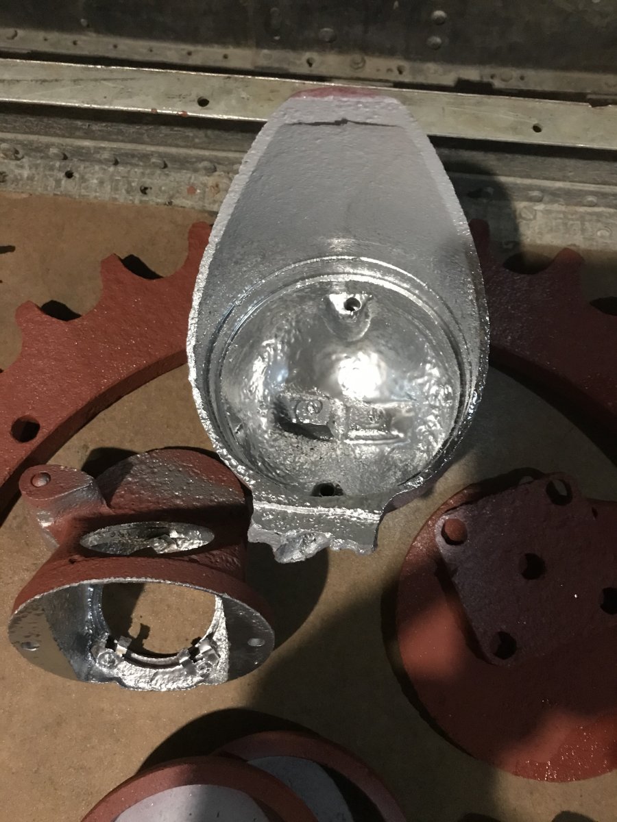

    Покрыл фару хром краской )

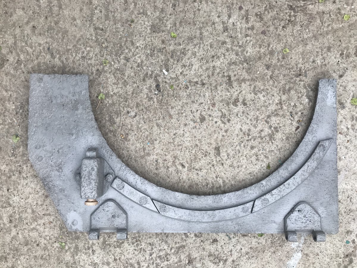

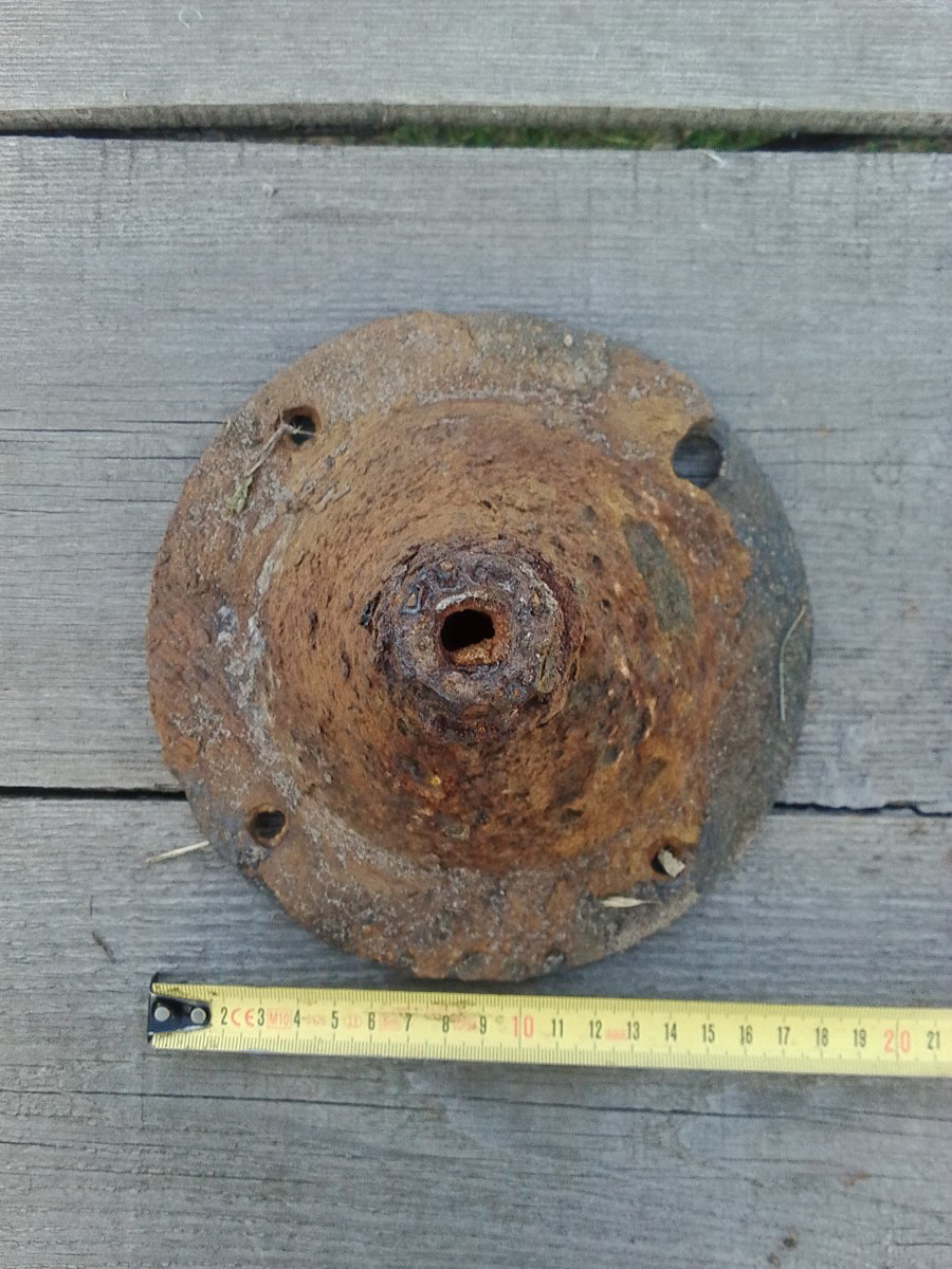

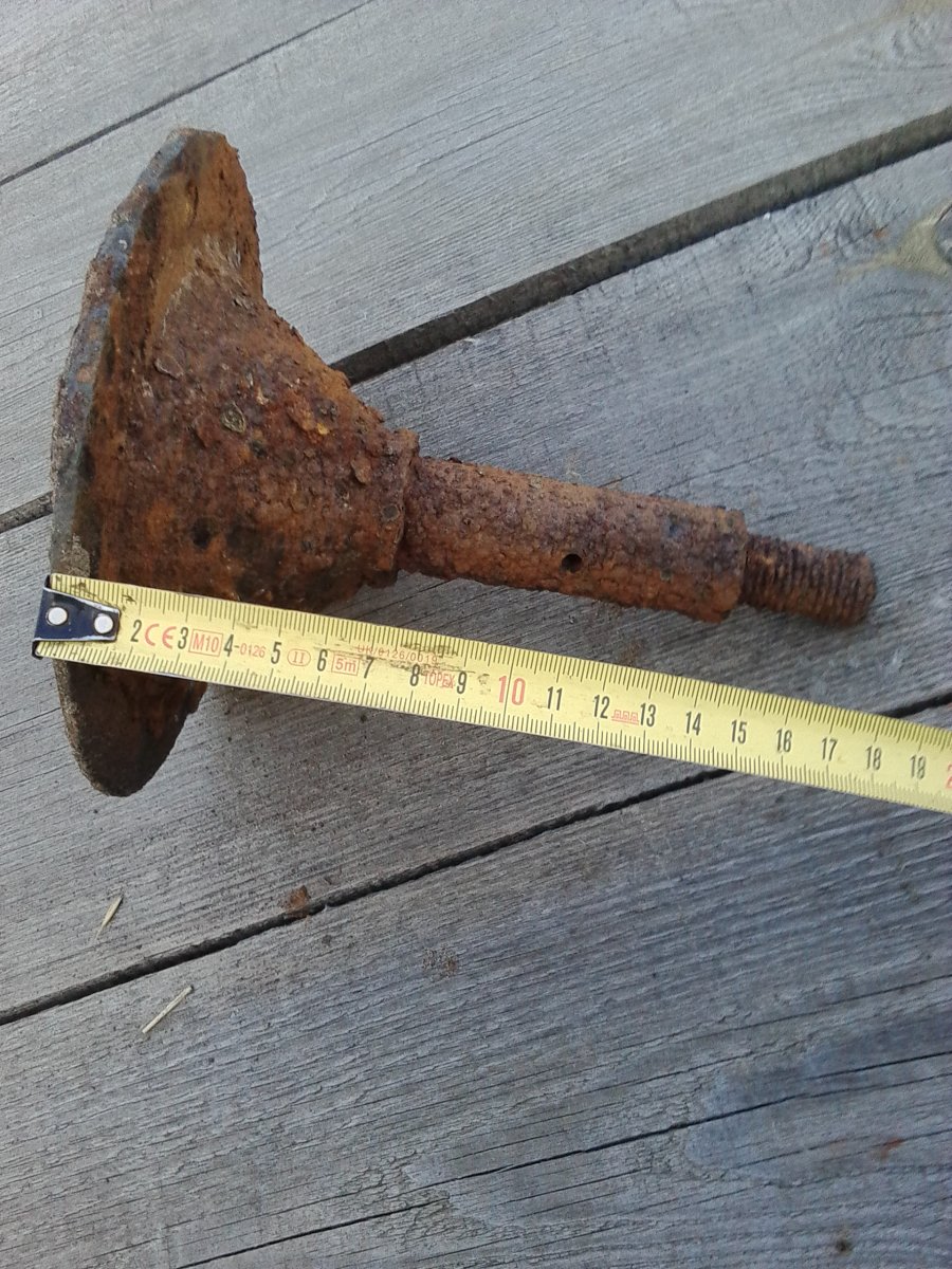

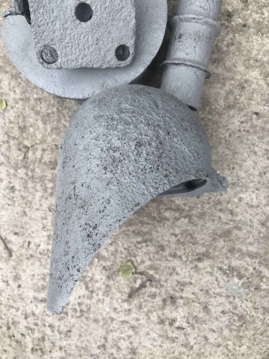

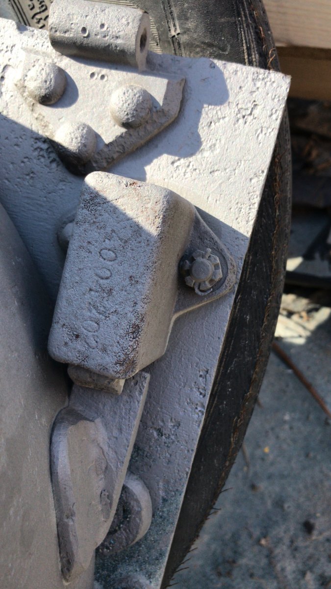

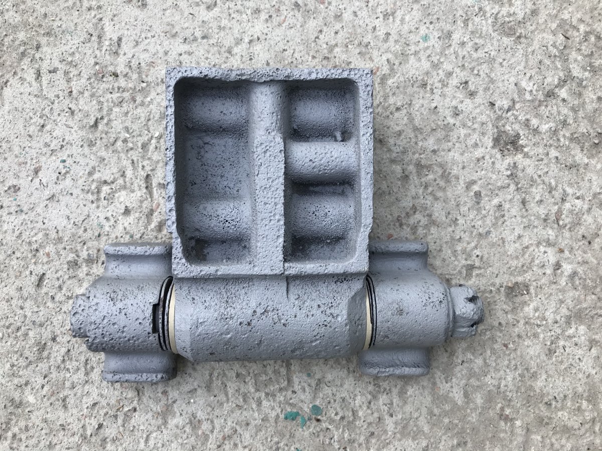

    Вечер добрый почистил опору поддерживающего катка
    Каталожный номер 1647
    25D34E52-74AA-4D22-A2FB-8298660CBFA7.png 824C30CB-3300-4A85-9E98-FFD7413DC771.png A7C94480-EA6D-4AD8-89BB-C3E7D008DEE4.png 76030460-44A2-4FE4-9D5B-8F20F2366EDA.png 0F18E282-BA35-4C83-8EF4-EB0F8FD60C4E.jpeg 331B9F56-FC96-456F-8875-0502788DF60C.jpeg 6F76D664-204B-4E11-8605-9BA4698482F3.jpeg 21A87094-7A23-4C23-B220-18780CE4F23D.jpeg

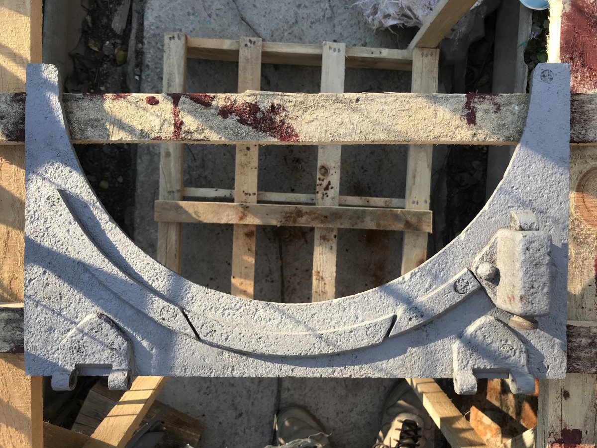

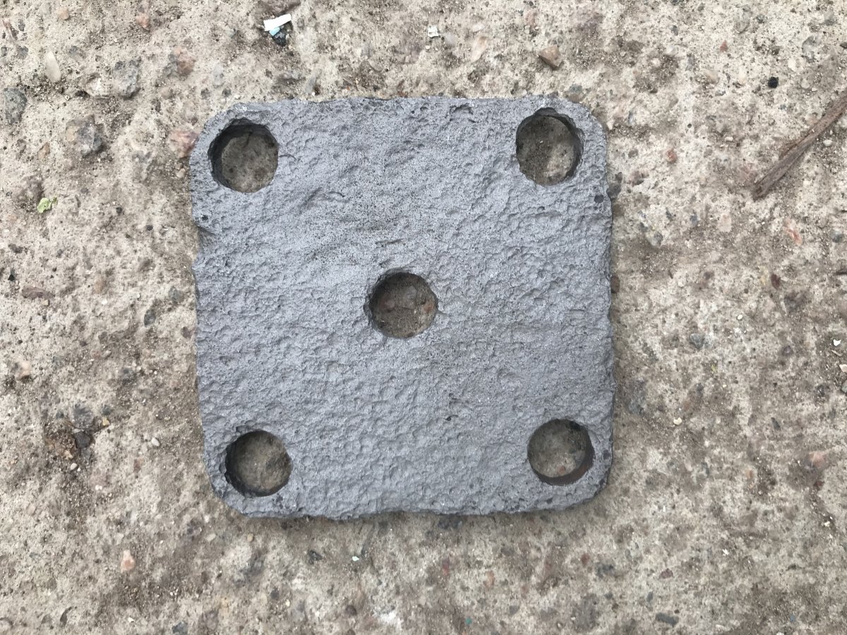

    Опора рессор
    FDAF65A9-D6FD-4CE6-851C-597A1D536877.jpeg 7CA6E8CD-8CD8-46AA-BEBC-8E37F3D41F45.jpeg BA343AFC-9099-4D8D-B292-D2FC991CF7AD.jpeg
    Bangalor, Bandera3, Jamaica та 8 іншим подобається це.

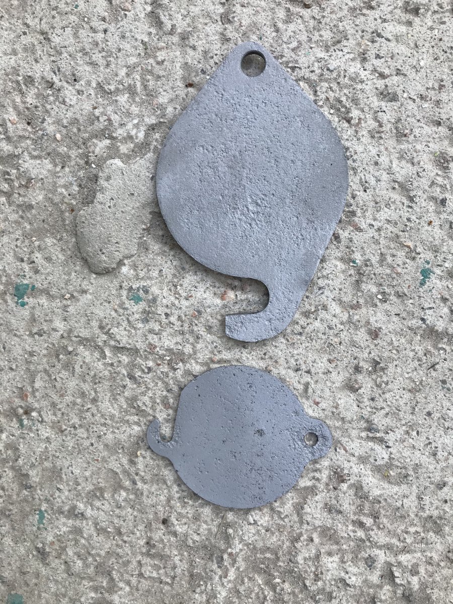

    Лючки

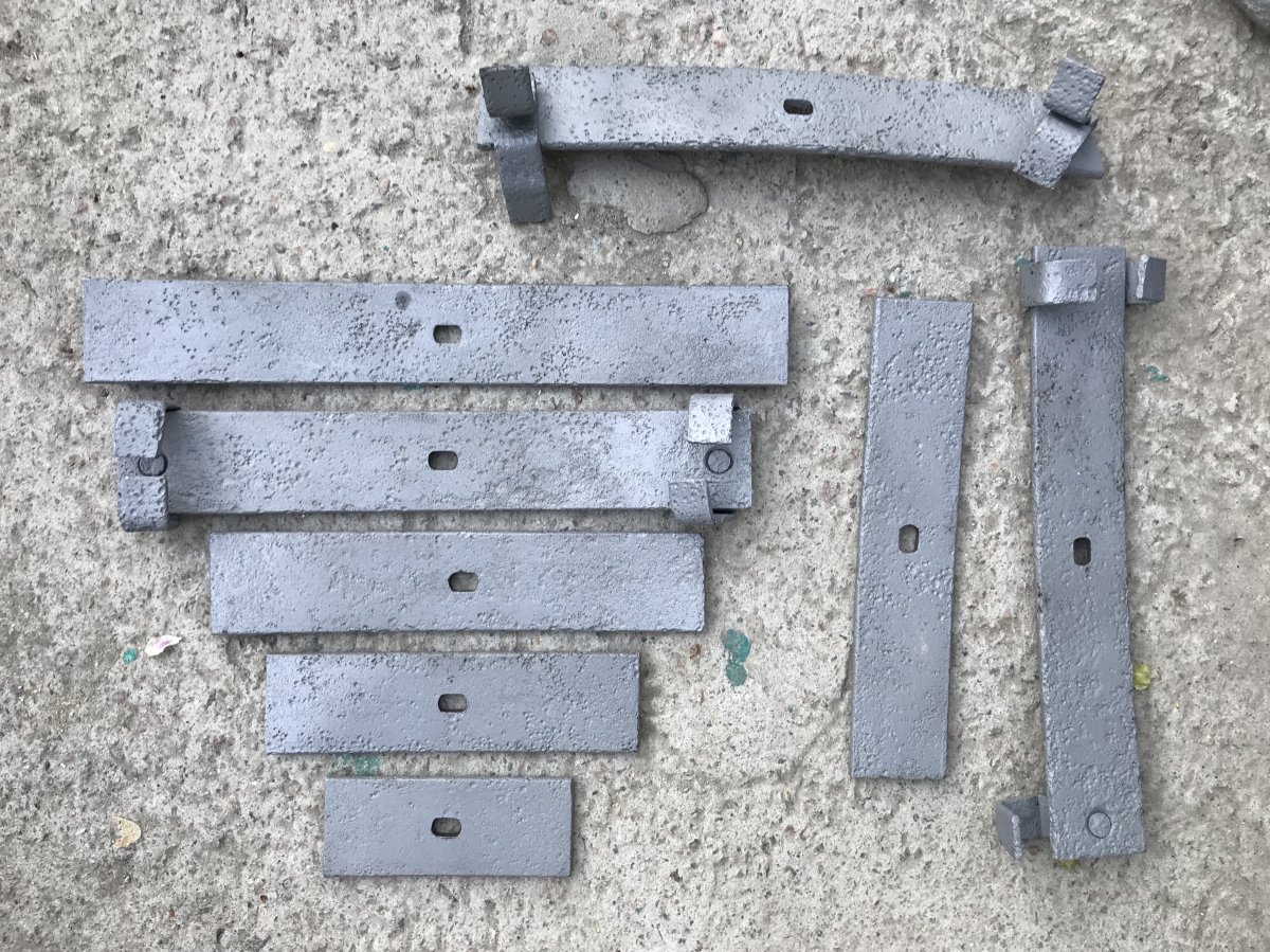

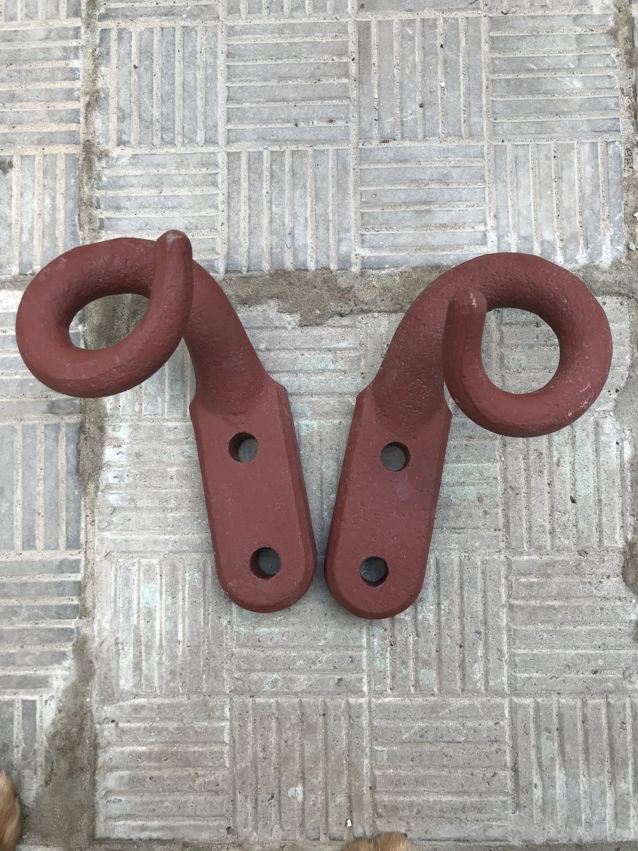

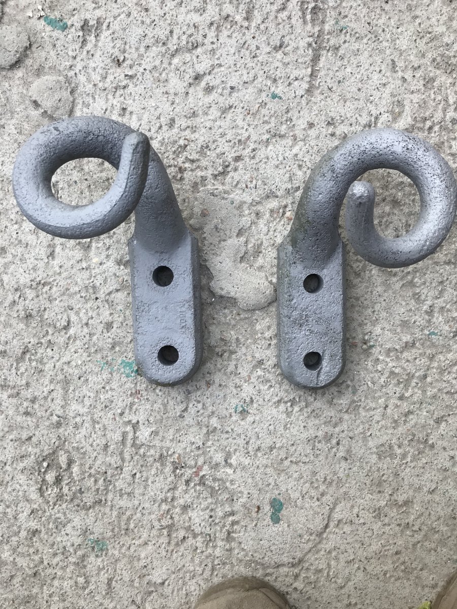

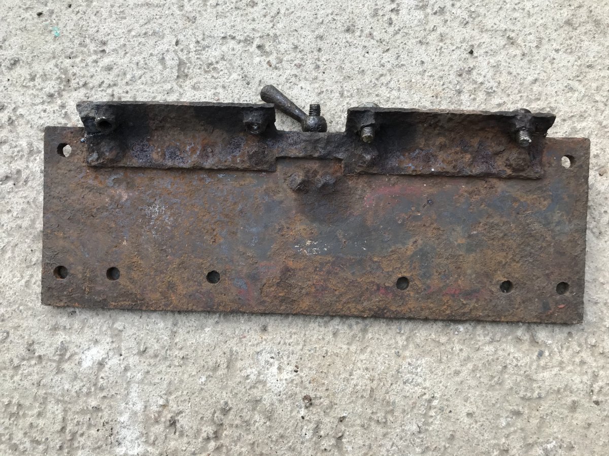

    Передние крюки ( второй комплект )
    При отсутствии задних оригинальных пойдут вместо них с ув
    DF7A68BE-8F39-462B-A31D-69AB10018949.jpeg 3ADA503C-D055-4F0A-9AB9-48C06A19F5B3.jpeg

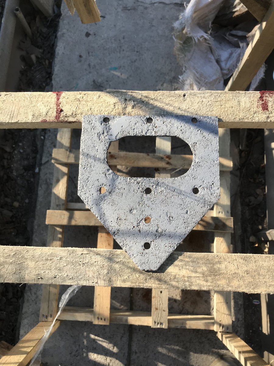

    Запчасти стойки фары Notek
    Миша-Клад, Bangalor, Bandera3 та 12 іншим подобається це.

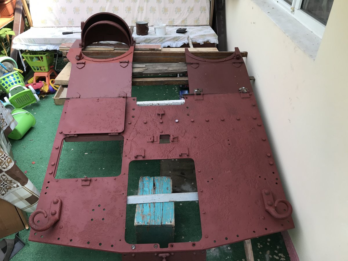

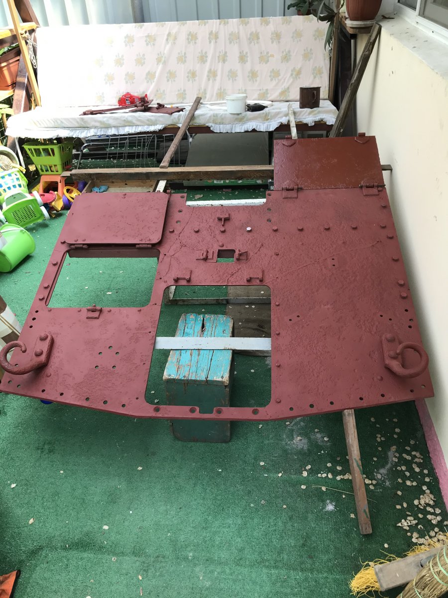

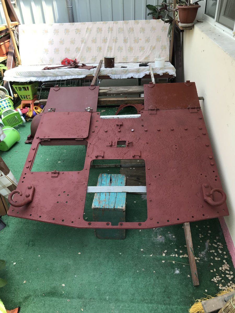

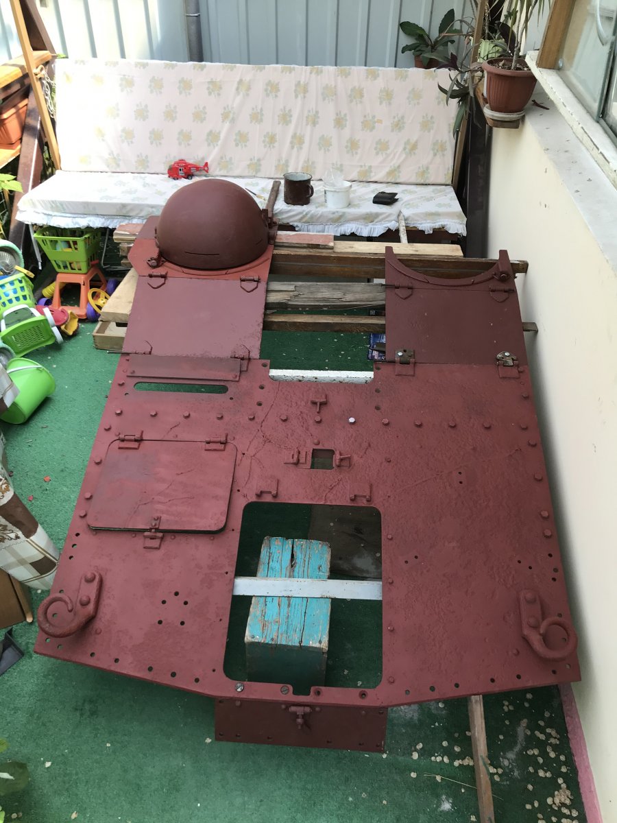

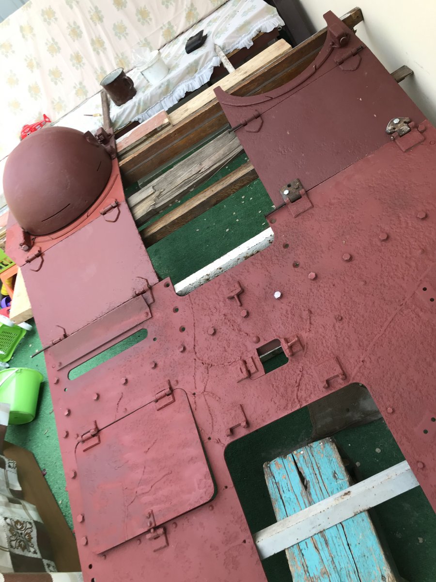

    Всем привет !!! Подведём итог года ))) Вот предварительная сборка верхней бронеплиты с ув
    66F8E158-4C7C-4619-B3CB-36D064DDF354.jpeg 7625CF0A-C848-436E-948B-75C31D3E44BC.jpeg BF900A0C-01F7-4E00-8DC2-307750D2599D.jpeg 3D4CD713-EF66-4F56-B7E5-1F1658F1F42F.jpeg 0F10B90E-7058-457B-8E5E-FF4F627A270D.jpeg D24439C7-E870-4AE8-B499-FE1A89681CAA.jpeg 55C05AB1-6A3C-4C7E-A109-4AAA04183799.jpeg
