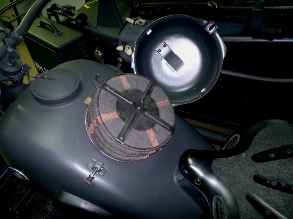

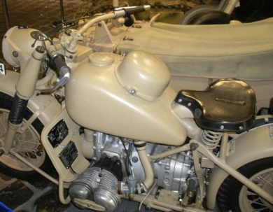

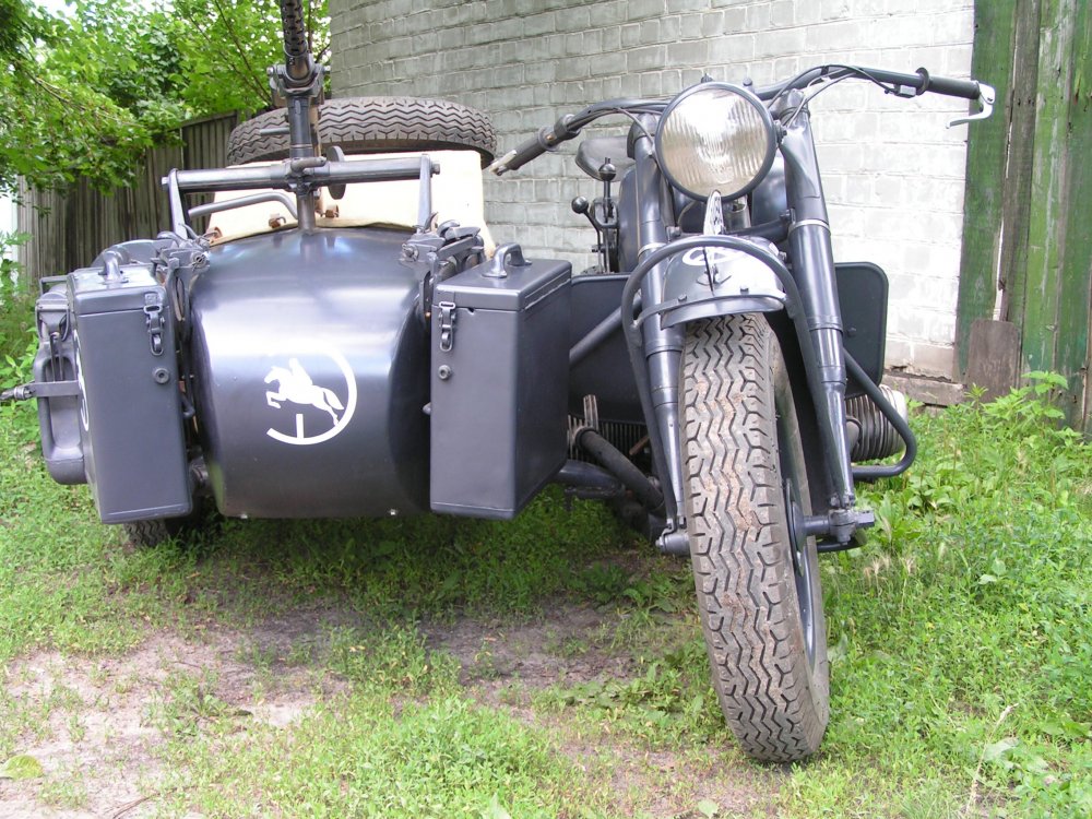

    Уважаемые спецы!
    Подскажите назначение этого "колпака" на баке - очень заинтересовало.
    Так сложилось, что спросить было не у кого, а сам не представляю.
  4. Feldfebel
    Feldfebel Stabsgefreiter
    277
    Красноярск
    2013-10-07-868.jpg 2013-10-07-868.jpg Воздушный фильтр.

    Это нечто специальное - для сложных условий эксплуатации (в пустыне) - или стандартный вариант?
    VAP65 та AMPHIBIAN подобається це.
  7. Feldfebel
    277
    Красноярск
    Да, это "африканский" вариант BMW R 75 "Sahara". Были мотоциклы аналогичной марки, но с обыкновенным масляно-инерционным фильтром, который располагался под б/баком.

    Этот вариант фильтра появился в 1942году на всех мотоциклах БМВ Р75, по итогам эксплуатации предыдущей модификации БМВ Р75 с инерционно-маслянным фильтром, который себя не очень хорошо показал в условиях пустыни(быстро забивался и требовал длительного времени для очистки). Все мотоциклы БМВ Р75 с 1942 и до конца производства , выпускались только с фильтром на баке.Так, что это не специальная модификация, а стандартное оборудование для всех Р75 после 1942года.Ранняя модель БМВ Р75 с инерционно- маслянным фильтром имела не официальное название "Европа" или" Россия", а с фильтром на баке вариант назвали "Сахарой"

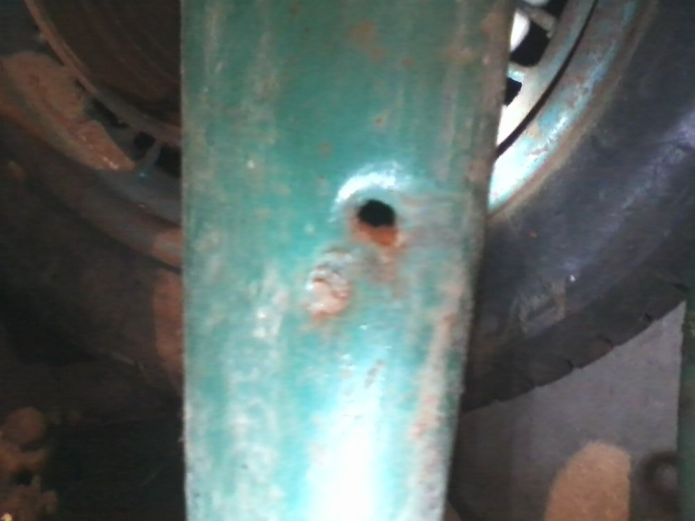

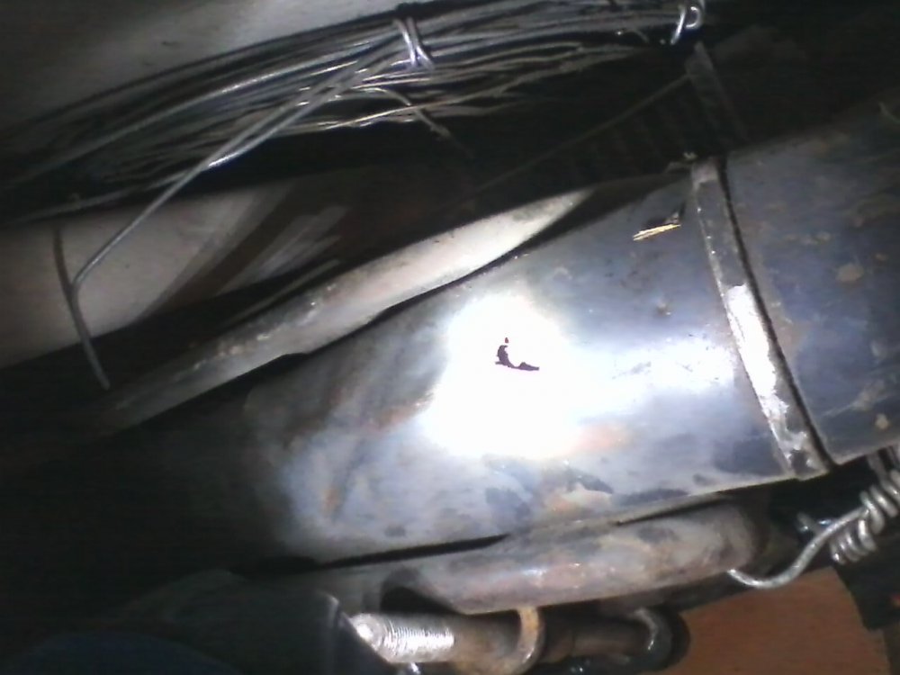

    уважаемые реставраторы дайте совет...
    собираюсь отреставрировать цундапп кс-750...
    в раме имеются пулевое и осколочное отверстия...
    вопрос - надо ли их заваривать и шпатлевать перед покраской??????????

  16. 1hamer
    1hamer Schütze

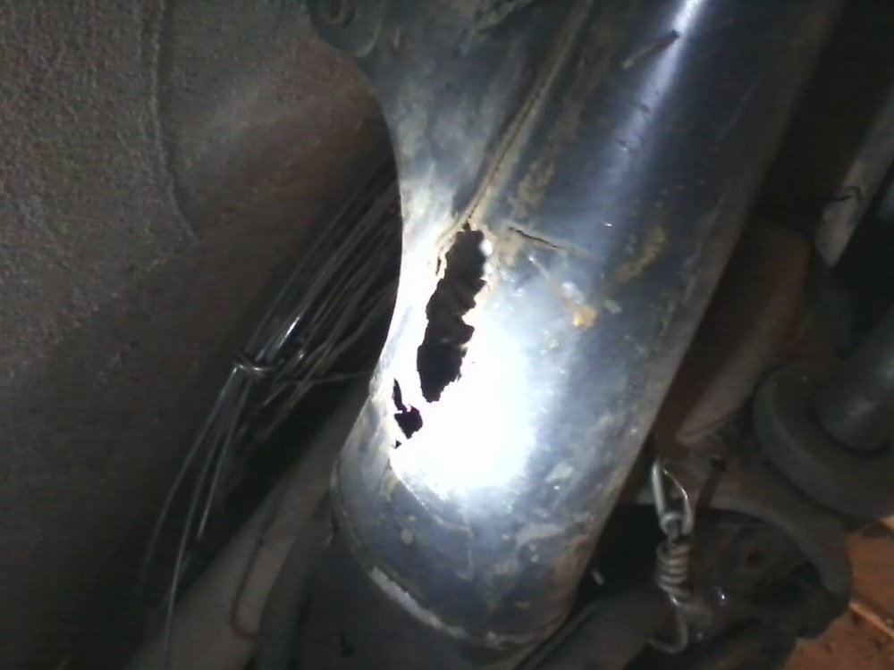

    уважаемые реставраторы извините что повторяюсь...
    собираюсь отреставрировать цундапп кс-750 и бмв р-75...

    Пробоину в раме КС 750, около отверстия задней оси, нужно залатать. Этот узел несет силовую нагрузку - может лопнуть по отверстию. Кожухи вилки Р 75, тоже стоит восстановить. Дыры больше похожи на коррозию и смотрятся не эстетично.
    это не корозия... р-75 в родной краске...
    отверстие от осколка...
    но смотрится действительно ужасно...
    а слон был на ходу до 1993 года пока не попал ко мне...
    и страшно представить сколько он перевёз грузов с этими отверстиями...
    умели делать фашисты...
    спасибо за советы...

    Нужно!ведь на раму идет большая нагрузка - а делают это обычно перед нанесением грунтовки)

    Если ваши аппараты , будут стоять в музее, как экспонаты, то оставляйте, как есть. Но коль планируете на ни выезжать и реставрировать по полному циклу, как положено, то заваривайте, зачищайте и т.д.

    В Вашем случае, однозначно надо "лечить", допускается оставлять пулевые или осколочные отверстия на второстепенных, не силовых деталях (и то по желанию). Я, например , оставил осколочное отверстие на ящике Р75
