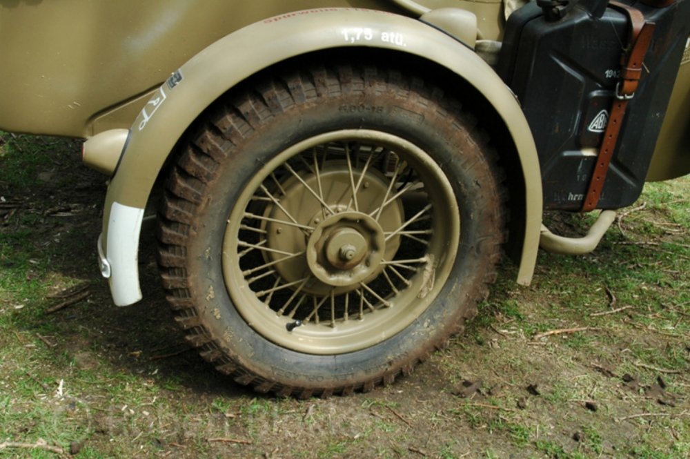

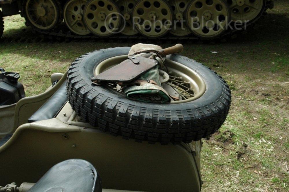

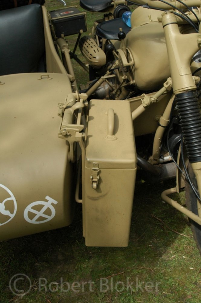

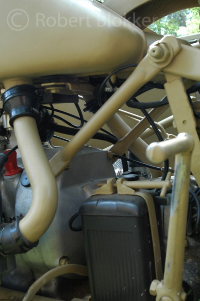

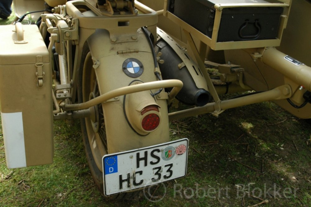

    Еще один фотообзор по BMW R75
  4. Bazilio32
    Bazilio32 Hauptmann
    5.798
    Часть 2
  5. Bazilio32
    Bazilio32 Hauptmann
    5.798
    Часть 3
  6. Bazilio32
    Bazilio32 Hauptmann
    5.798
    Часть 4
  7. Bazilio32
    Bazilio32 Hauptmann
    5.798
    Часть 5
  8. Bazilio32
    Bazilio32 Hauptmann
    5.798
    Часть 6

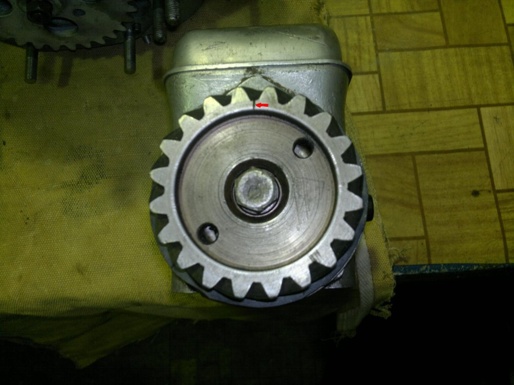

    прошу совет завели р 75 все норм работает хотел узнать у БЫВАЛОГО есть ли способ не НА ГЛАЗОК как точно выставить НОРИС если метки на нем ?метка маховик это понятно а вот на НОРИСЕ куды глядеть??
  10. Feldfebel
    Feldfebel Stabsgefreiter
    277
    Красноярск
    На шестернях привода магнето, ведомой и ведущей, тоже есть метки, которые нужно совмещать. Метку на ведущей шестерне, которая в моторе, видно через отверстие для магнето.

    шестерня на норисе очень смахивает на самоделку у нас !))) а не могли бы при выставленном норисе сделать фото со снятой крышкой кулачков как стоит озу
  12. Feldfebel
    277
    Красноярск
    Попробую сфотографировать, если получится туда с ф/аппаратом подлезть.
  13. Feldfebel
    277
    Красноярск
    шестерня метка.jpg Нашел фотографию, которая вам поможет нанести метку на свою шестерню, относительно расположения шпоночного паза и двух отверстий на шестерне.

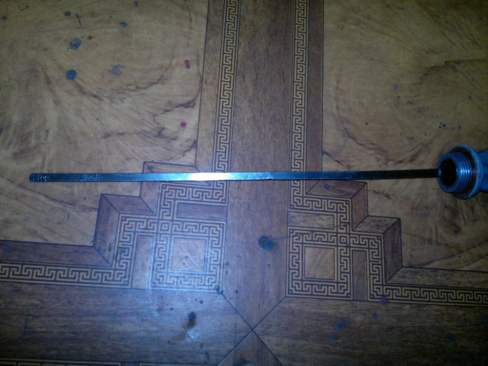

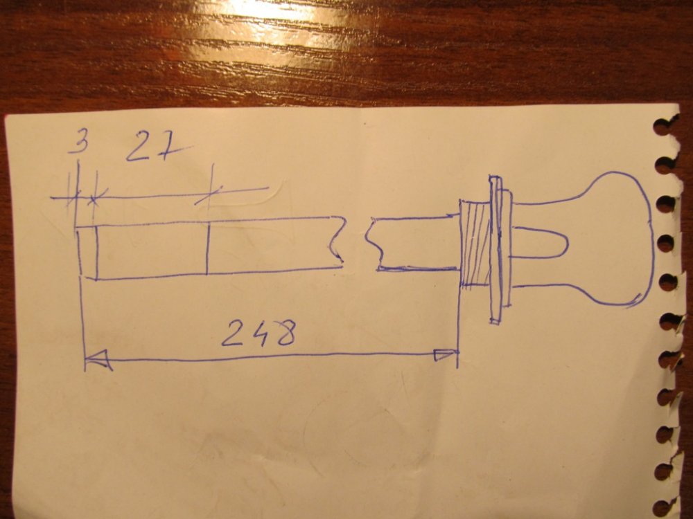

    еще вопрос обломан край щупа. можно фото целого и его длину ? а так же расстояние между мин и макс отметками с ув Николай
  18. Feldfebel
    277
    Красноярск
    Буду в мастерской - сделаю.
  19. Feldfebel
    277
    Красноярск

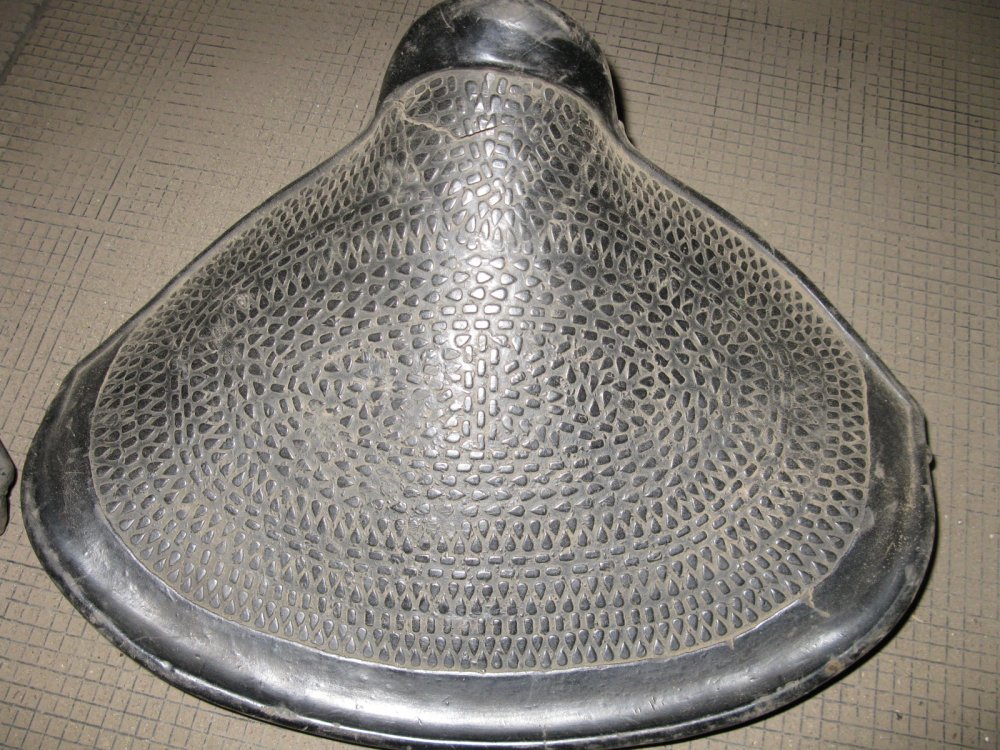

    Возник вопрос по принадлежности сидений к мотоциклам М72, в зависимости от года выпуска.Кто сможет подсказать, на какой период какая сидушка использовалась.Сиденье первое , по рисунку точная копия сиденья БМВ Р71

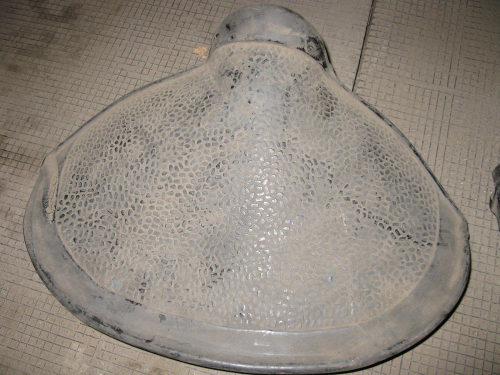

    Сиденье второе, похоже на первое, но рисунок немного другой

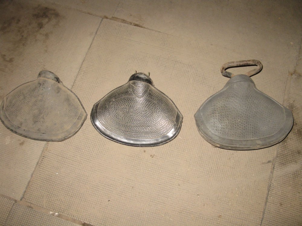

    Сиденье третье, с непонятным основанием .И все сидения вместе.
