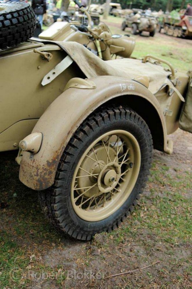

  7. Lars koiler
    Lars koiler Stabsfeldwebel
    176
    388
    1.325
    Харкiв, Україна.

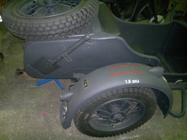

    Люлька не М-72, а цундап, похоже.

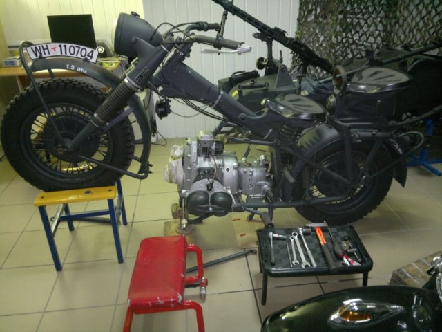

  8. Bazilio32
    Bazilio32 Hauptmann
    5.798

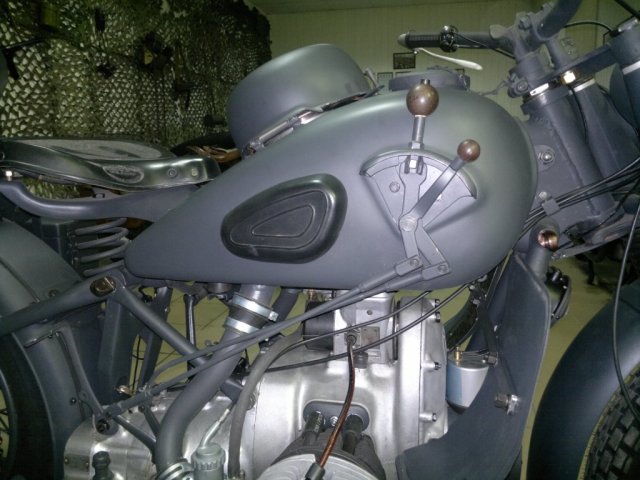

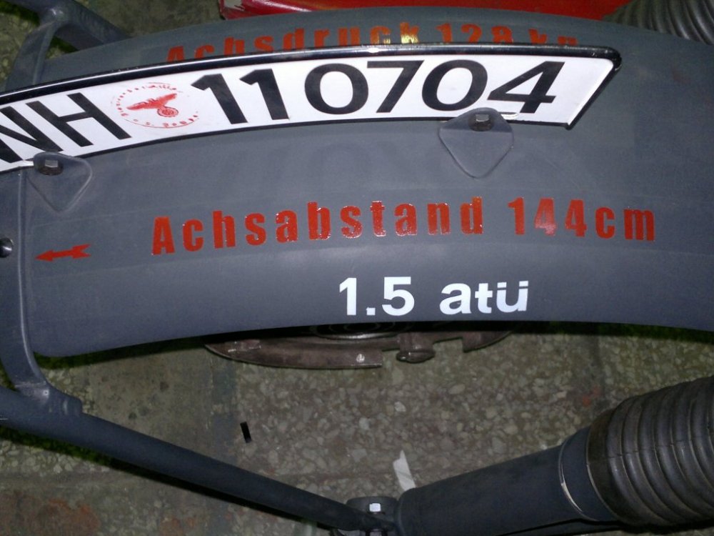

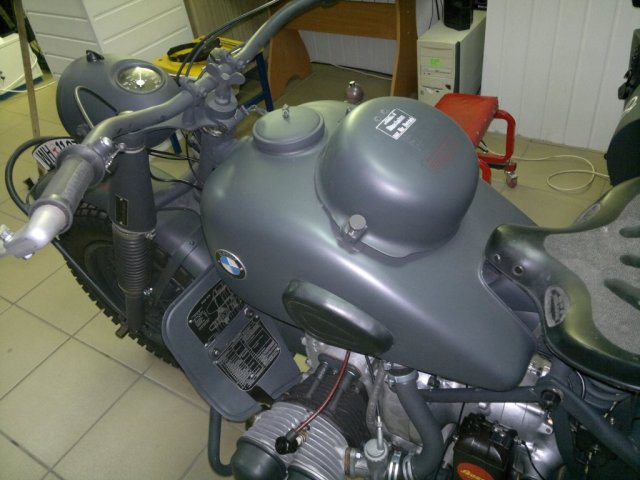

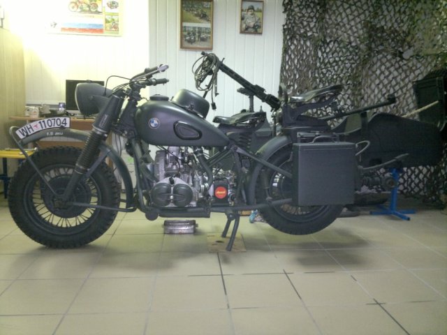

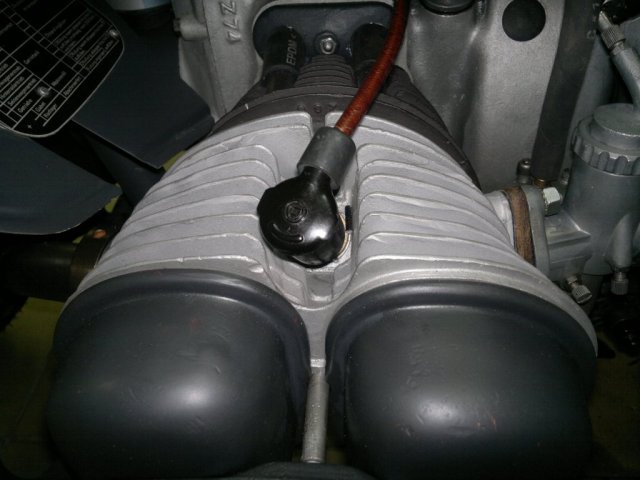

    Фотообзор по Zundapp KS 750 с коляской

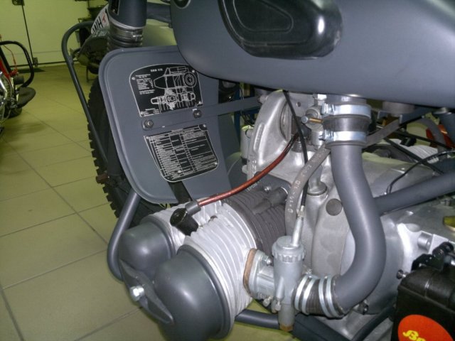

    Красота:smile_12:.Какой примерно процент оригинальности?
  19. Feldfebel
    Feldfebel Stabsgefreiter
    277
    Красноярск
    Новодел- экипажная часть: Частично рама, покрышки, резинки седел и другие РТИ.
    Новодел - агрегаты: гильзы в цилиндрах и поршни, Карбюраторы К-37 (СССР), некоторые шестерни КПП.
    Новодел - электрика: Задние фонари, Реле-регулятор (от Явы "старушки" 1:1 с оригиналом), проводка, стекло фары. В общем, стандартный набор. Остальное - оригинал.

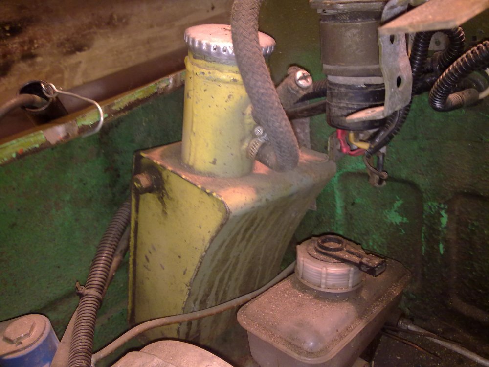

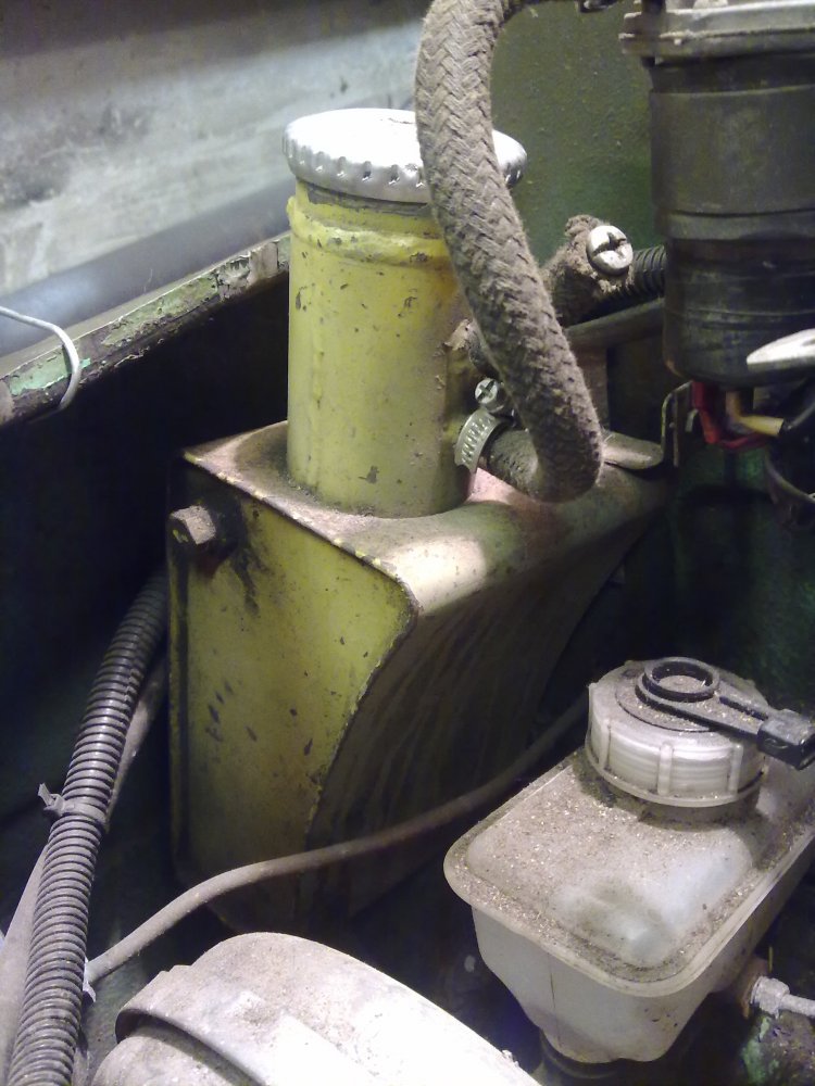

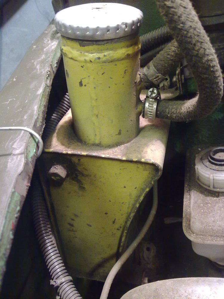

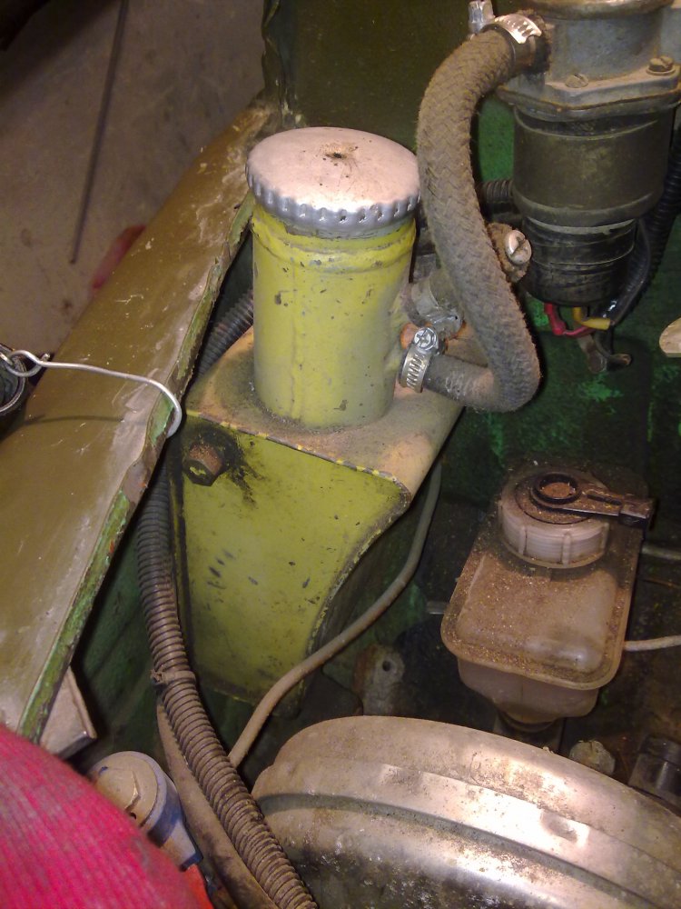

    здравствуйте, подскажите от какого мотоцикла этот бочек который по своей форме идеально становится на крыло коляски мотоцикла

    А почему Вы решили, что он от мотоцикла?

    Действительно, что этому бачку делать на крыле коляски мотоцикла?o_O
  24. V.L.A.D
    V.L.A.D Schütze
    был в крыму на сапун горе там стоял мотоцикл военных времен и на крыле коляски висел бочек ,я у хозяина спросил что за бочек ,он сказал что этот бочек стоял на каком то немецком мотоцикле и выполнял роль бочка для жидкости которая охлаждала ступицу коляски или что то в этом роде. И на его бочке четко имелась старая надпись на немецком
    Вот я и хочу выяснить от какого мотоцикла

    Ни на одном немецком мотоцикле, никогда на крыле коляски небыло подобных устройств. Предмет, что на фото, напоминает бачок для тормозной жидкости. Тормоза с гидро приводом, существуют только на двух типах нем. мотоциклов. Это R 75, и KS 750. На обоих, резервуар с торм. жидкостью, встроен в картере КПП. Так-что вам рассказали какую-то сказочку.:)
