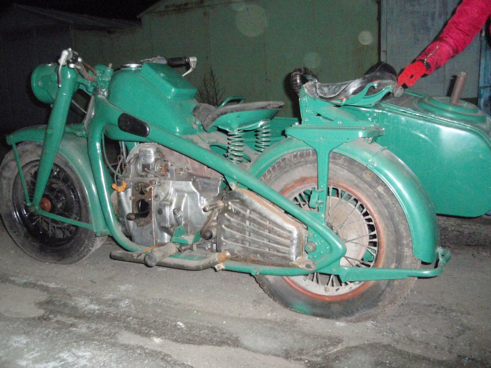

    Собственно вот мой слоняра.

    Хороший комплект под реставрацию. Только седло водителя, мне кажется от Харлея WLA 42.
    В Питере, братьев Пилотов (в миру Котельниковы) могу рекомендовать. В Москве - Вартан, если уговорите.

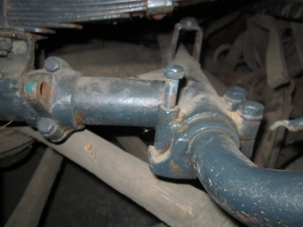

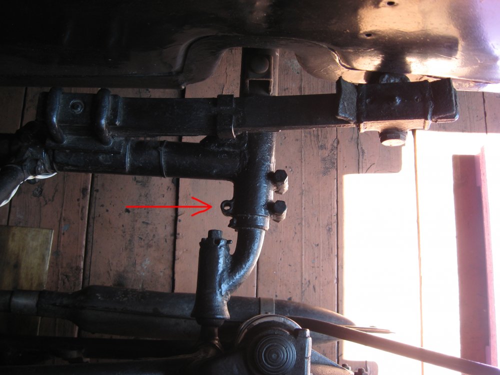

    Отверстие с резьбой,для болта, регулировки торсионной подвески колеса коляски.

    Врядли, то отверстие не имеет никакой связи с торсионом, оно абсолютно от него отдельно.

    Болт упирается в пяточку шлицевой втулки торсиона,и проворачивает его,при закручивании болта.Этой операцией,регулируется жесткость подвески колеса коляски.

    Большое спасибо! Теперь понял! Но и на моём и на других мотоциклах что я видел, этот упор в который должен упиратся болт, оторван или отпилян.

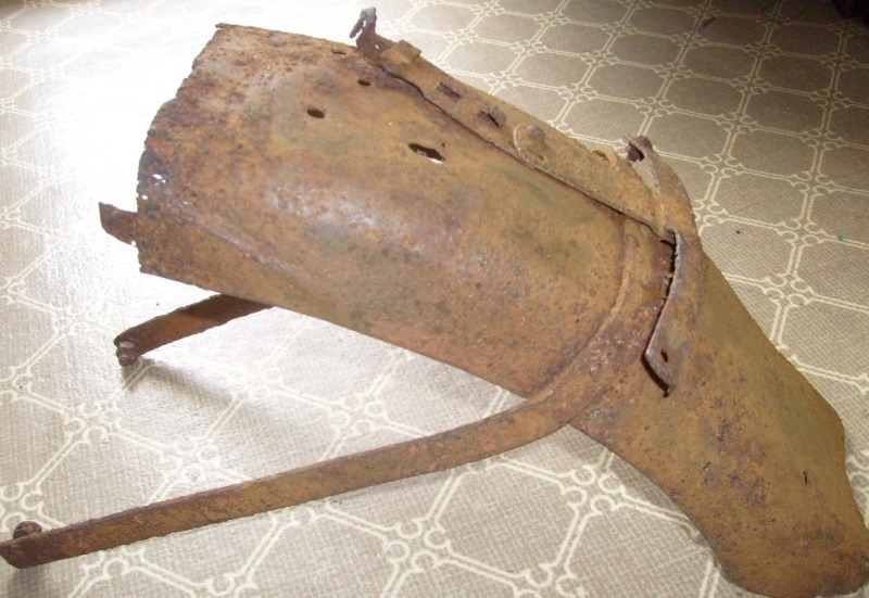

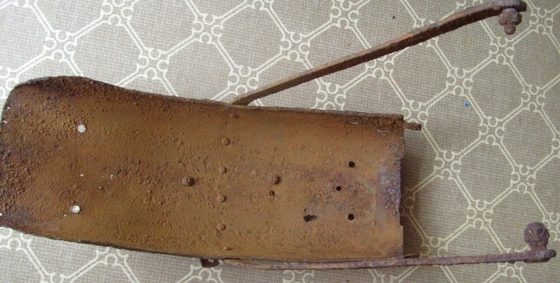

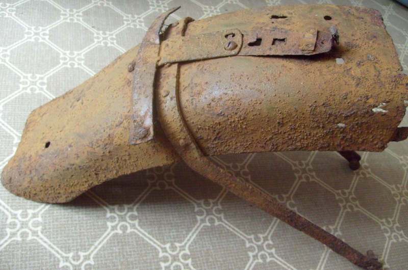

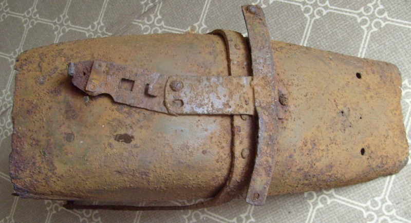

    Подскажите, от какой марки мотоцикла задняя часть крыла, и возможную стоимость.Железо крепкое, остатки родной краски.
    есть желание расстаться с данным крылом для восстановления истории.
    прошу извинить что тему создал в чужой ветке.

    от раннего М-72 подкрылок

    Вроде и М-72. НОООООО.... верхние два отверствия, указывают что стоял там немецкий крепеж номера.
    Вот и сомнения берут о том что калитка от БМВ-Р-71 и его семейства

    Согласен, похоже на R 71, судя по отверстиям для крепления номера и зад. фонаря. Если так, то получается крепление номера типа М 72 приколхожено?

    Значит это крыло от БМВ-Р-71, так?
