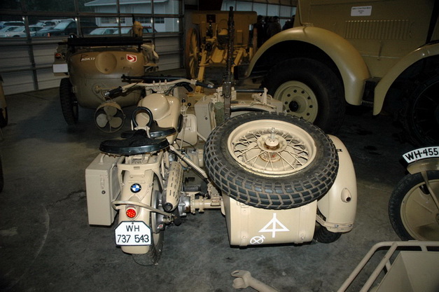

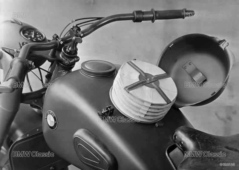

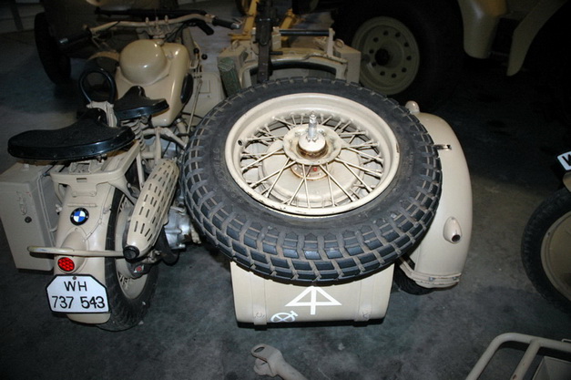

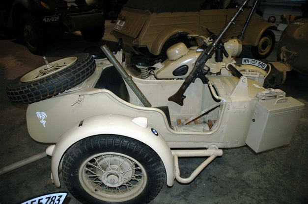

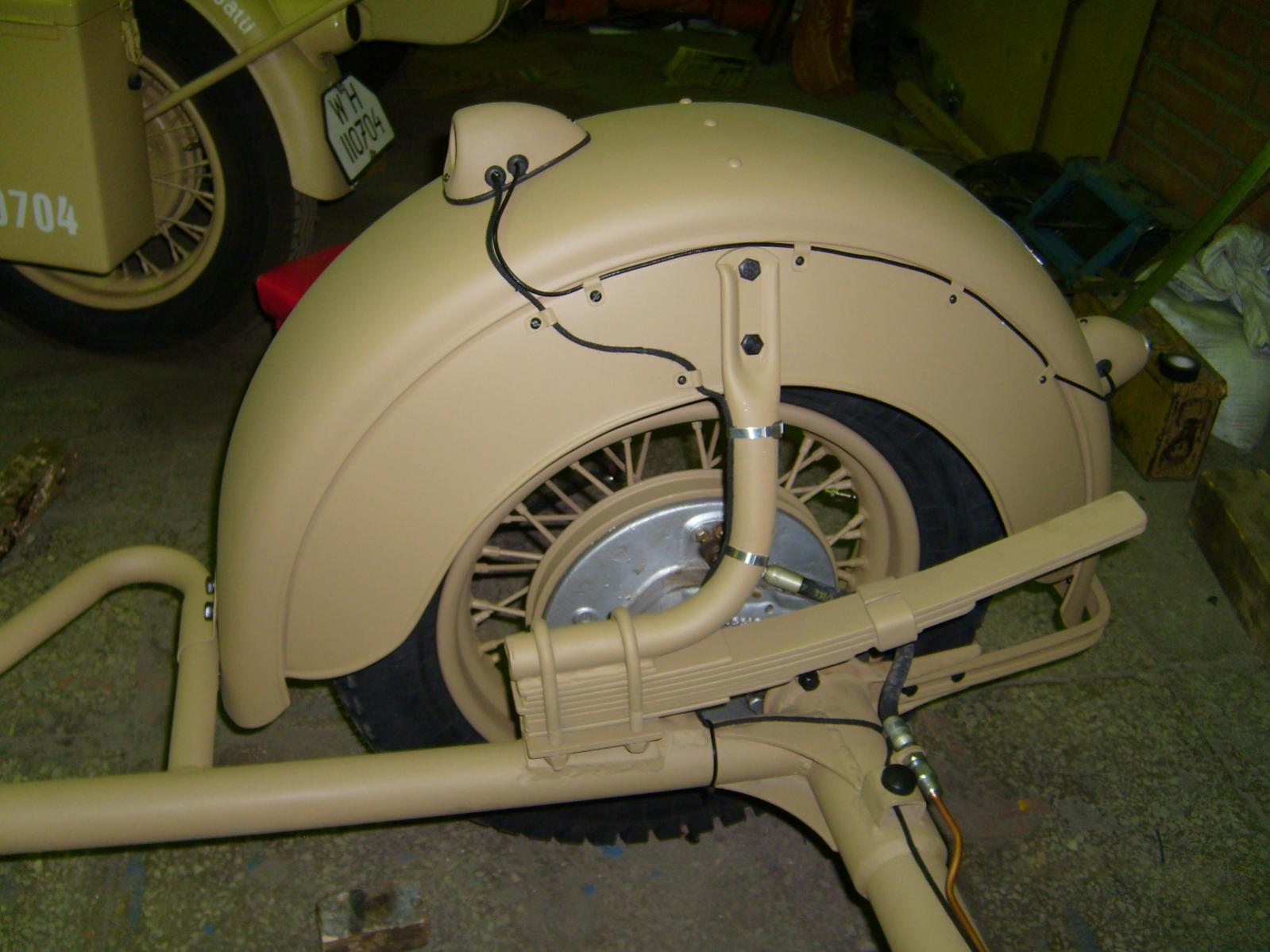

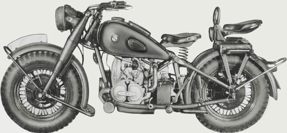

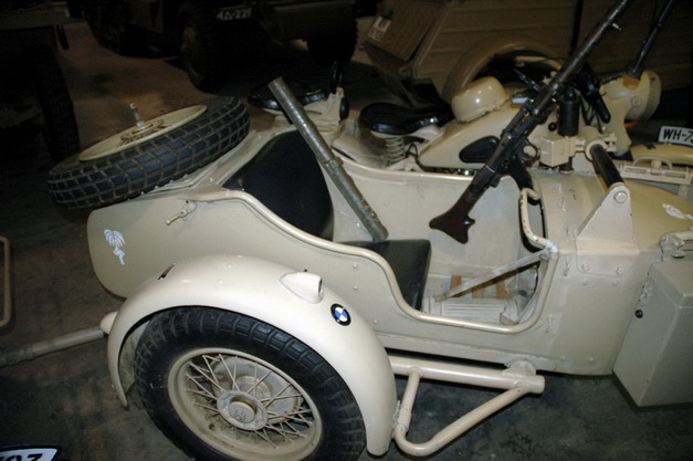

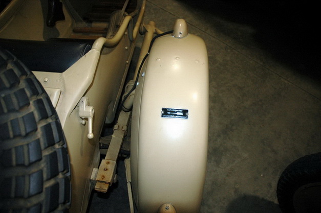

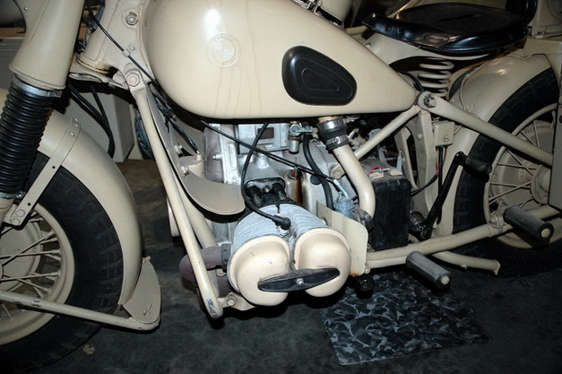

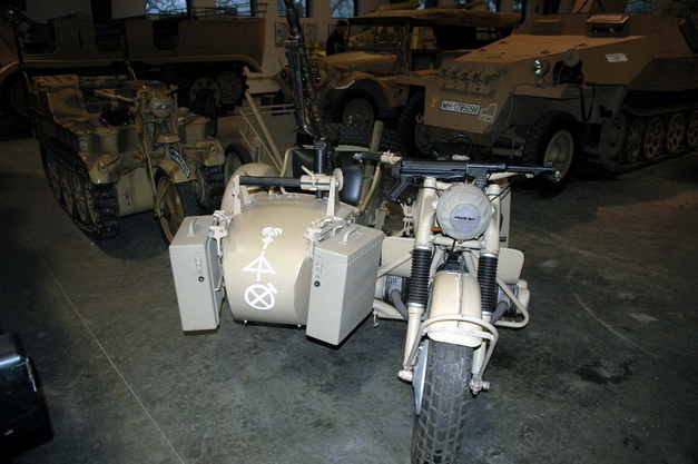

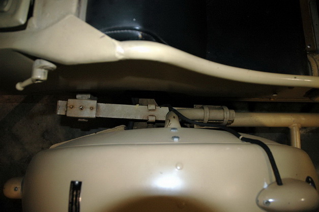

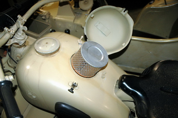

    Много самодеятельности на этом мото. Первое,что бросилось в глаза, это воздушный фильтр на баке, от какого-то современного мотоцикла. Фильтр должен быть из фетра, в виде "гормошки". Фара, в чистом виде от Панонии, тоже как-то не в тему. Не правильно уложенная проводка, на крыле коляски, в ВИНИЛОВОЙ изоляции. И почему-то забыли сделать ответвление на задний габарит крыла. На фото, как это должно выглядеть правильно. Фото фильтра из архива з-да BMW. Фото крыла коляски - мои собственные.

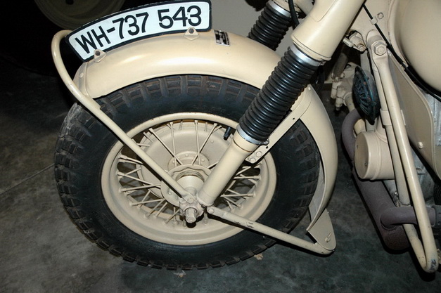

    Могу добавит еще пару замечаний по этому Р75

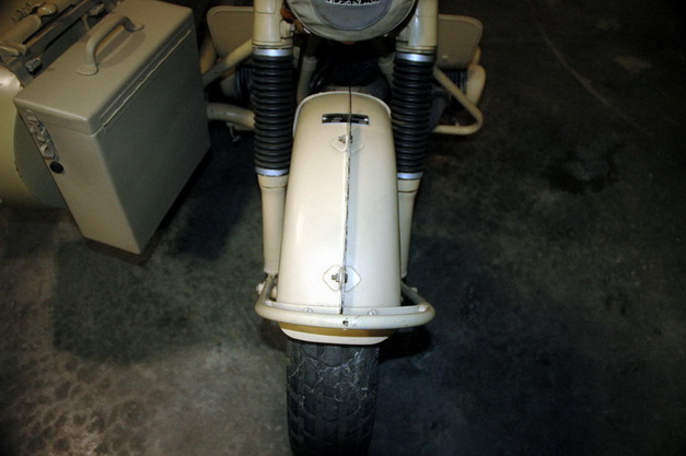

    1 Крыло переднее стоит не совсем правильное , такое крыло ставилось на более раннюю вилку с металлическими чехлами.
    2 Переднее и заднее крылья разные по профилю и ширине( переднее более раннее, заднее более позднее)
    3 Табличка на крыле должна быть другая, та что стоит должна стоять на коляске.

    Фильтр на фотообзоре стоит такой как на "Минске" и "Муравье" - у меня такой на М-72 :)
    Ну и так молодцы что реставрировали технику! А то что есть неродные запчасти - ну так где ж взять родные! И так родных много! На отечественные послевоенные мотоциклы и мотороллеры уже многое достать нерельно, а тут немецкий мотоцикл 40-х годов!

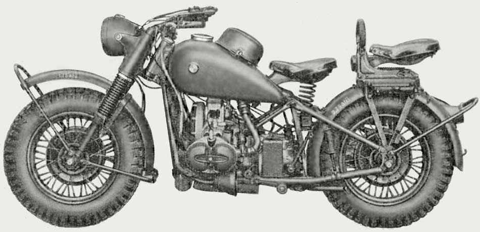

    Мне такой вопрос интересен, как немцы ездили на мотоциклах без амортизации заднего колеса? У R-75, R-12 и Zundapp вообще ж сзади ничего нету - как у велосипеда! По автобанах то понятно, а по брущатках, по выбоинах? Не будешь же постоянно 20 км/час ехать.
    Тут на М-72 едешь, вроде и подвеска есть, и седло с пружиной, подкидает на ямах прилично, приходится скорость до минимума сбрасывать.

    Все запчасти есть в наличии и все можно купить в Европе, если не оригинал, так новоделов полно от разных производителей.Все зависит от владельца техники, от его отношения к своему мотоциклу и от его скупости(проще поставить современный бумажный фильтр за 15евро ,чем покупать копию оригинального за 150)

    Ну переплачивать 135 евро на деталь которую внешне, если не открывать крышку, не видно это многовато... А такой фильтр стоит у нас гривен 15-20).

    Так и мотоцикл BMW, в сравнении с Уралом или Днепром, тоже стоит дороговато. Зачем тратиться на раритетную машину? Купил что подешевле, и катайся.:D А уж если позиционируешь мотоцикл, как раритетный и редкий, то скупиться на фильтр и другие "мелочи" - смешно.
