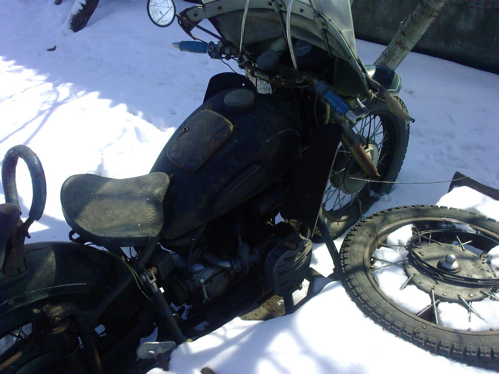

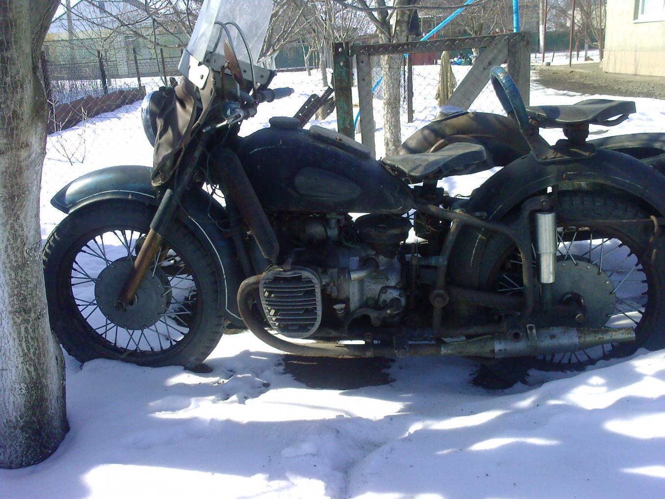

    Привет всем спецам в этой теме.
    Этот конь имеет какую-то ценность,кроме исторической?
    Хозяин его,мнит уже себя миллионером..;)
    Заранее признателен.
  6. Камерад
    Камерад Oberfeldwebel
    859
    Distriсt Galizien
    Білше ніж 150 доларів я б за нього не віддав, мотоцикл в дуже печальному стані:smile_5:
    за свій МВ 750 М( гаражне зберігання) з привідною каляскою віддав 1000 грн ось так....:beer:
    З повагою ...
  7. nemoxxl
    nemoxxl Oberfeldwebel
    1.106
    Харьков
    Если механизмы в хорошем состоянии, все работает, есть документы, техосмотры проходились (т.е. мот не снят с учета по принудиловке), хозяин живой и готов дать доверенность и кому-то такой мот сильно нужен, то потолок 2000 грн. :beer:
    Если нету чего-нибуть из вышеперечисленного то 800 грн., максимум 1000 грн.
    С ув. Юра.
  8. bogdanovchar
    bogdanovchar Oberfeldwebel
    1.258
    Подскажите какая рабочая температура головок, цилиндров и масла в двигателях М-72 и К-750?
  9. Tom Raider
    Tom Raider Oberfeldwebel
    685
    Чего-чего, а исторической ценности этот картофелевоз точно не имет.
  10. bogdanovchar
    1.258
    Ну Касик то ранний, с ещё обратными ручками типа БМВ-М72 и круглыми карюраторами, а также с уже касиковской, но тем не менее родной, с ручным переключением, а не МТовской КПП. Учитывая эти детали, двигатель, бак, а также некоторые другие запчасти, которые можно использовать на М-72, он будет стоить 1000 грн только ради запчастей. Если их покупать по отдельности будет гораздо дороже.

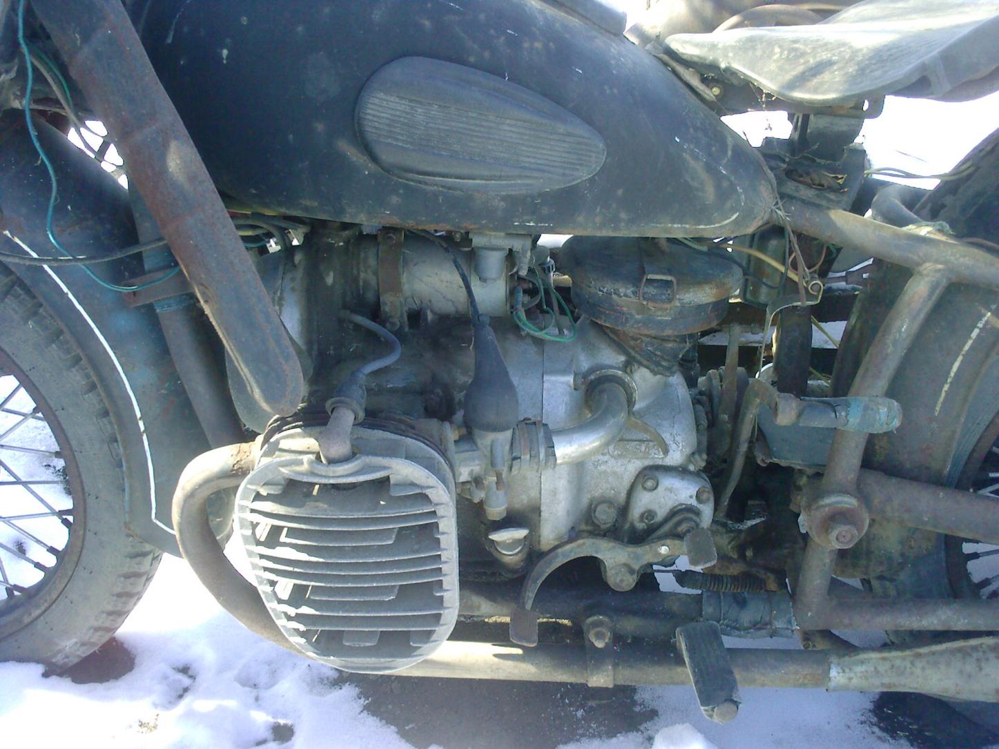

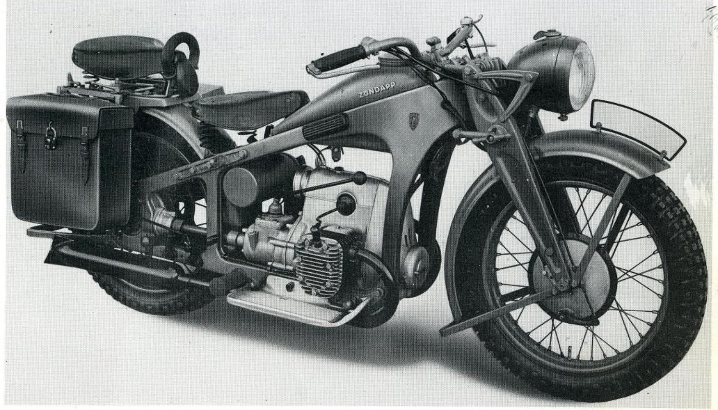

    Немного уточню.На фото Цюндапп К500.Пример на фото.
  13. Feldfebel
    Feldfebel Stabsgefreiter
    277
    Красноярск
    Совершенно точно. По невнимательности у меня лишняя буковка закралась. Каюсь. Ввёл в заблуждение:) У KS 500, двигатель верхнеклапанный.
  14. ZloveGro
    ZloveGro Feldwebel
    1.559
    Нягань, Россия
    А индекс W там не предусмотрен? Zündapp K500W? :beer:

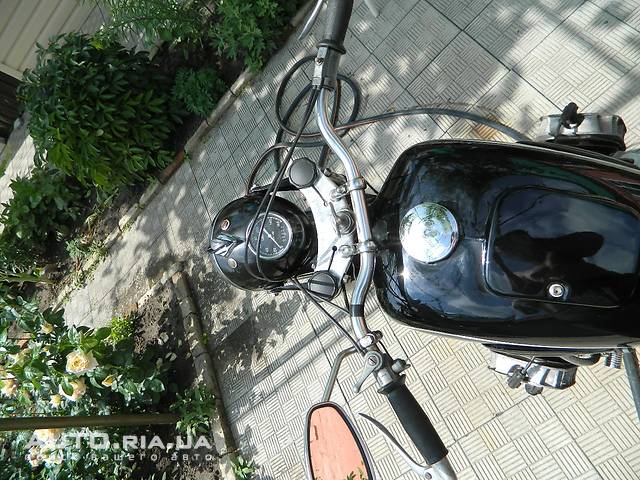

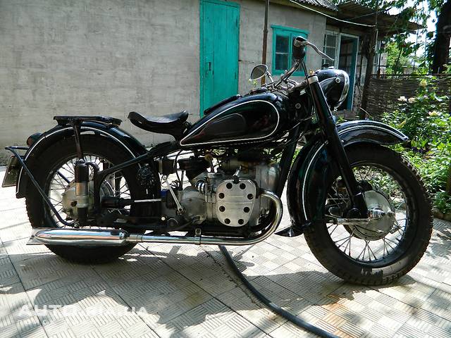

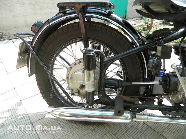

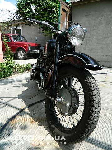

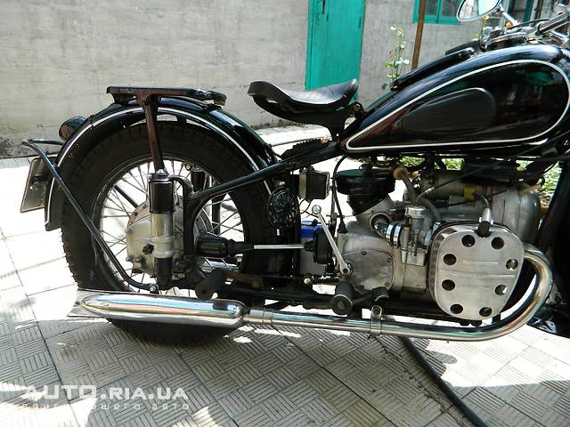

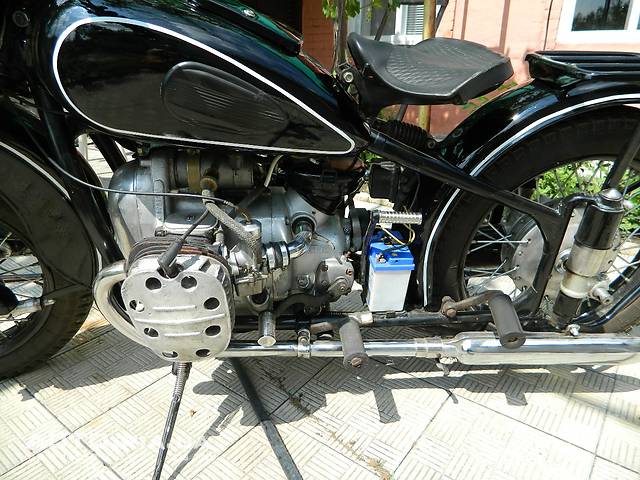

    Добрый день. Прошу знающих людей высказаться на счет этого мотоцикла, какие запчасти не от этой модели, что не так. Хозяин заявил его как М72 1958 г.в. Еще прошу посоветовать на что стоит обратить внимание при покупке.
    Я давно мечтал о такой технике (до этого дела с такой техникой не имел), сейчас вот подвернулся вариант с документами (зарегистрированный) и цена не заоблачная. Прошу вашей помощи.
    Заранее благодарю. С уважением Артем.
  17. Dodge51
    Dodge51 Stabsfeldwebel
    19
    16
    46
    604
    Украина Харьков
    Берите судя по фото состояние хорошее а недочёты можно найти почти везде
  18. VAP65
    VAP65 Stabsfeldwebel
    1.113
    Хороший мотоцикл.Не родные карбюраторы и головки цилиндров (с раннего К-750).
  19. nemoxxl
    1.106
    Харьков
    Смотря для каких целей Вы его собираетесь брать...
    Если как М72 1958 г.в., для покатушек по выходным дням - то отличный вариант (смотря сколько денег за него хотят). Если как М72 1958 г.в., и комплектовать его "в полный оригинал" - то тоже можно (опять-же смотря сколько денег он стоит и з\части которые на нем неоригинальные пока не очень дорогие и их можно найти). А вот если он нужен Вам для реставрации его в "М 72 образца 1941 г.- 1945г." - то я бы задумался, очень много надо на него искать зап. частей которые и редкие и уже недешевы, с этого мотоцикла подойдут только рама (с переделками), бак без нигрипсов, руль, картер двигателя (с натяжкой);)
    А по поводу "какие запчасти не от этой модели", если конкретно по М72 1958 г.в., из того что видно по этим фото, то явно не его: как уже написали, головки цилиндров, карбюраторы а так-же задний стоп явно К750, реле регулятор, бензофильтры на бензошлангах, свечные колпачки, кик стартер, "лапка" переключения передач тоже модернизированная, зеркало, маслозаливные пробки на вилке. Из того, что под сомнением - Фара, по этим фото неясно то-ли фара К750 с ободком М72, то-ли на фаре М72 стоит замок К750, генератор (тоже может с К750, надо маркировку смотреть), задний мост (невидно на фото). И еще вопрос где заднее сиденье и коляска? :)

    Хотят за него 1300уе, не знаю на сколько это много или мало для него, коляска есть, он с документами, на Укр. регистрации. Купить хочу с целью: для выездов по выходным дням.
    Еще раз благодарю за ответы!
  21. nemoxxl
    1.106
    Харьков
    Для такой цели аппарат нормальный, если техническое состояние агрегатов сответствует внешнему виду :smile_12:
    Цена тоже приемлимая, но попробуйте еще поторговаться ;) 1200 нормально, а 1000 вообще клас!!!;)
  22. Днепр1
    Днепр1 Gefreiter
    322
    Фара родная.Были такие на поздних выпусках м72 и ранних к750.По цене согласен с nemoxxl.С ув.
