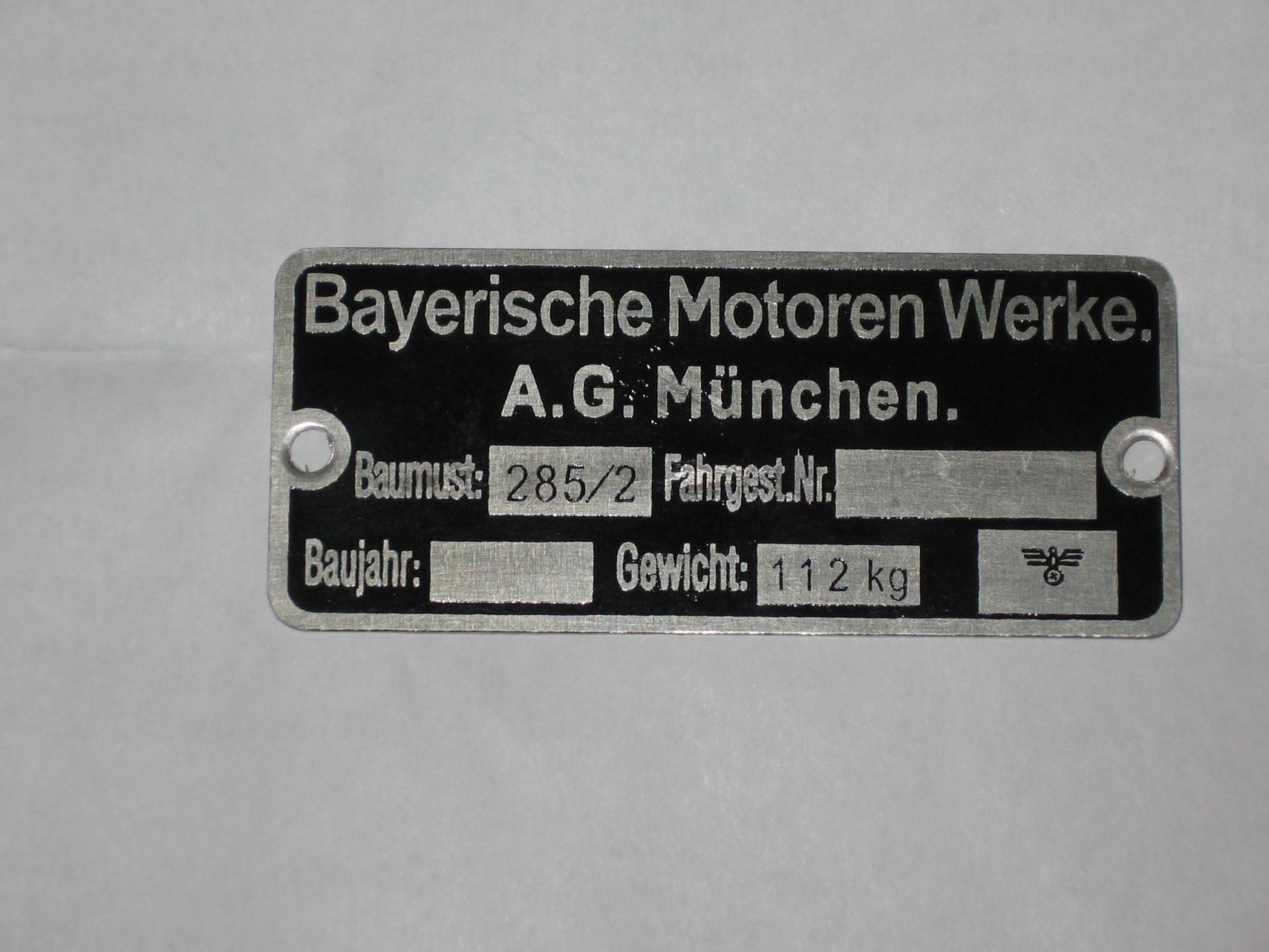

    Подскажите пожалуйста, куда крепится данный шильдик? Думаю что на люльку, но во внутрь или с наружи. Или я заблуждаюсь.

    Табличка крепится на коляске БМВ Р75 по середине снаружи.

    А на R 71 могла быть ?

    БМВ Р71 оборудовались армейскими колясками модели Б1 а на Р75 ставились коляски модели Б2 .Так что на Р71 такой таблички быть не должно.Хотя в условиях войны могли ставить что угодно и куда угодно .Встречаются фото БМВ с трофейными колясками м72.Теоретически могли переставить люльку с Р75 на подрамник коляски р71.Но это не правильно.Тем более на этой табличке(в оригинале) есть маркировка БМВ Р75 и она ставилась только на БМВ Р75.

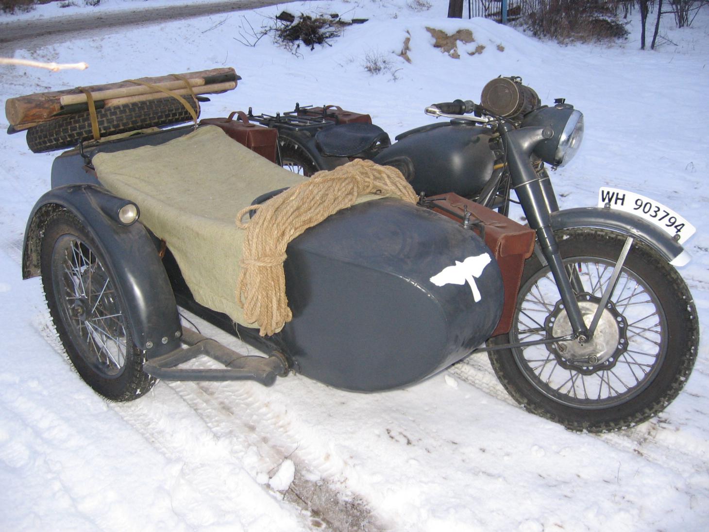

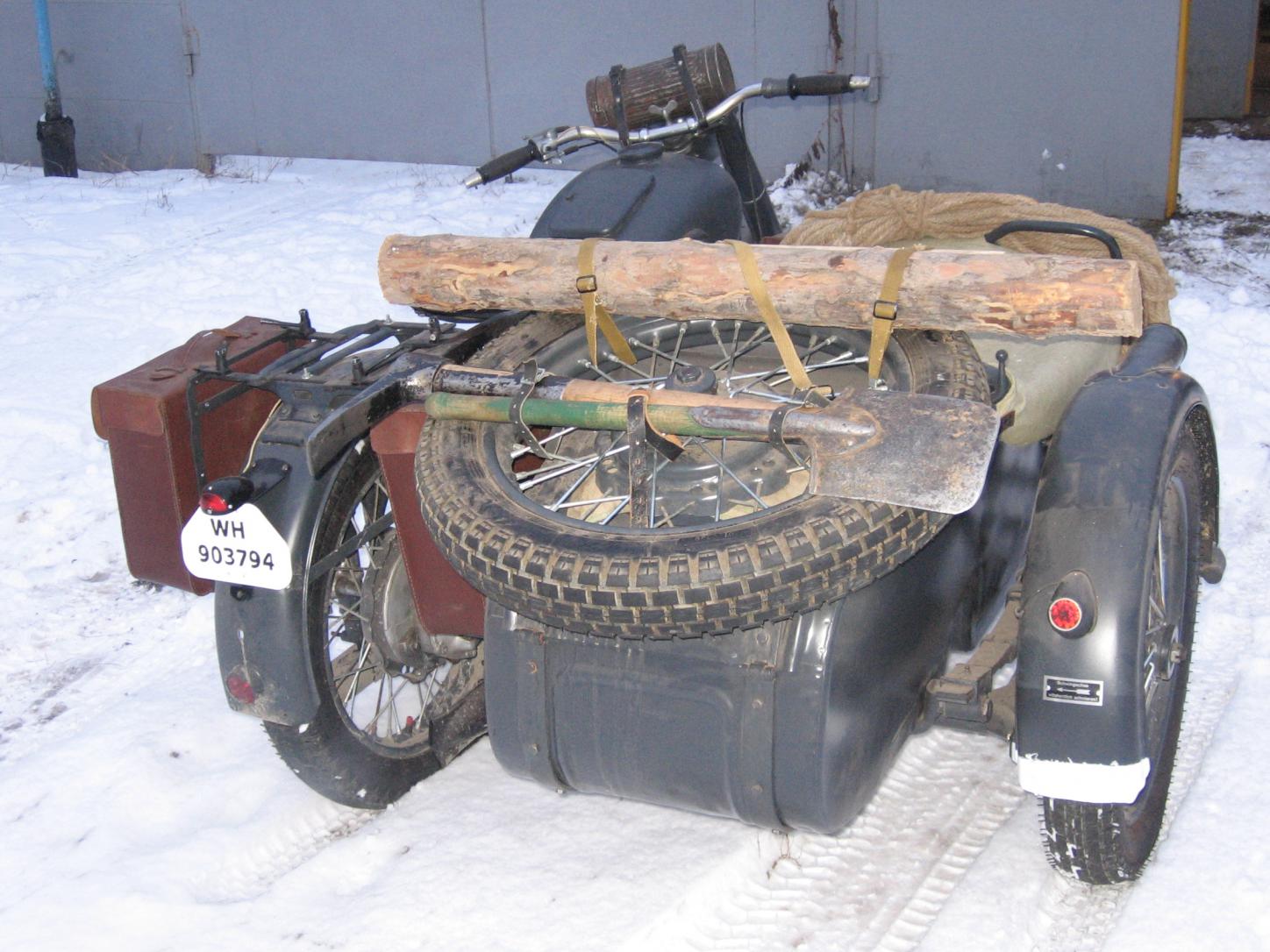

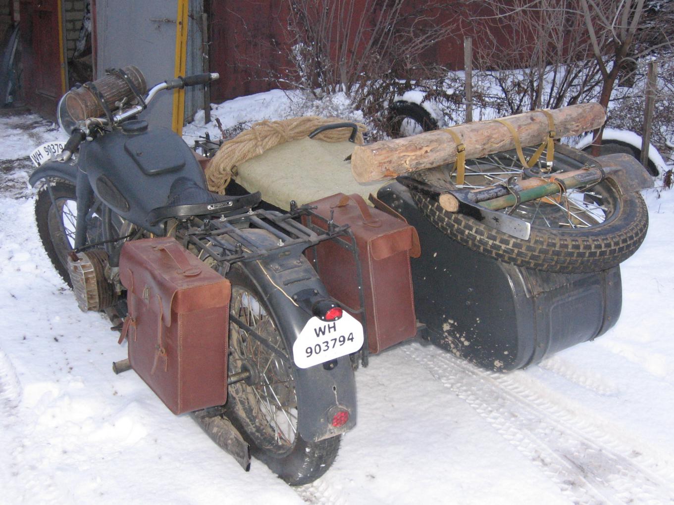

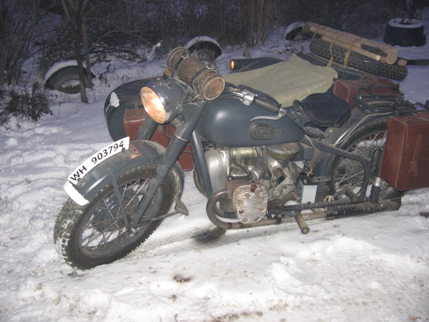

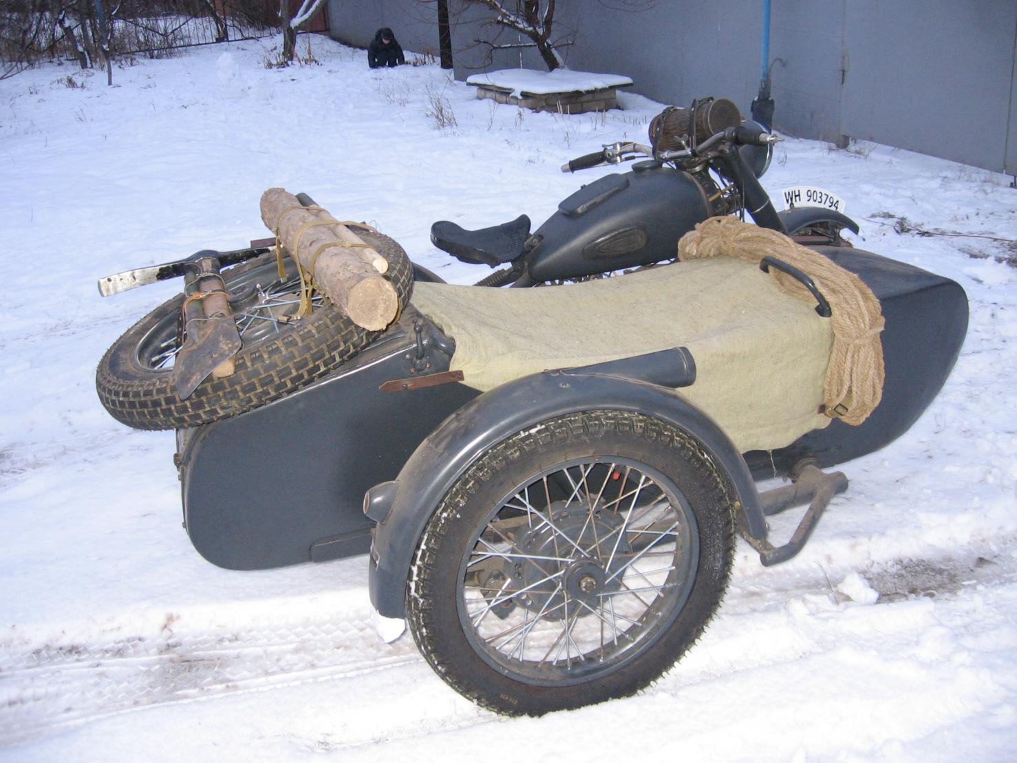

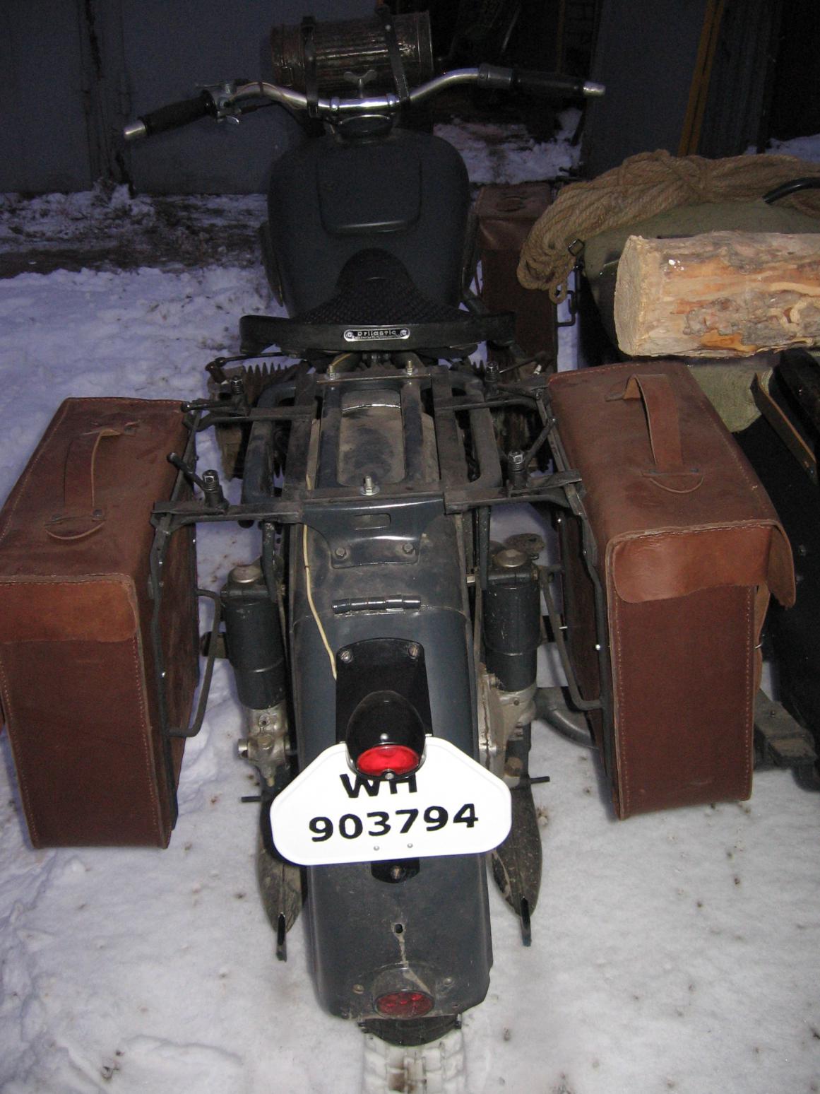

    Итак, выкладываю на суд ))) свое детище ))), прошу сильно не ругаться и ногами не бить ))). Огромная просьба подсказать что смотрится не так ( помимо глушителей и ободка на фаре ), ну и в общем и целом жду конструктивной критики .

    В общих чертах, вполне похож на "немца." Для реконструкции и кино,подходяще. Совершенно лишний шильдик на крыле коляски. Такие ставились только на коляски с приводом на колесо. Т.е., На Р75, и КС 750.(Надпись гласит:подвижная ось, смазывать еженедельно) Не помешает заменить тент на коляске. На "немцах", он из двух частей.
    P.S. Брёвнышко, ну совсем на немецкое не похоже.:p:D:D

    Для рекона очень не плохо.Радует, что растет уровень подготовки мототехники к рекону.Пару пожеланий.Уберите табличку Дриластик(на БМВ Р71 стояло сиденье другой фирмы и табличек на нем сзади не ставили) и сделайте черный кант по краю заднего номерного знака.И желательно негрипсы на бак поставить с М72.(они одинаковые с БМВ)
    Сумки смотрятся отлично и ободок на фаре правильный(только покрасьте в цвет мото)

    Ну может табличка "Дриластик" - это из более тонких материй, так сказать "финишная доводка", но вот ураловские ромашки совсем глаз режут. Неужто с М-72 колёса сейчас уже не найти совсем? Намного бы реалистичнее смотрелись бы. И цифры и буквы на заднем номерном знаке уж слишком мелкие, а они должны уверено читатся с 25-ти метров кажется.... Посмотрите на оригиналах, даже копных, какого там примерно размера они и сравите со своими...

    Про колеса, баки, крылья.воздушный фильтр, говорили много раз.Но перед нами практически законченный мотоцикл и менять такие дорогостоящие детали владелец вряд ли будет(например, стоимость оригинального бака соизмерима со стоимостью целого мотоцикла М72, да и колеса М72 в рабочем состоянии , стоят как минимум по 100 долл за штуку ).А вот небольшие декоративные изменения,которые могут улучшить внешний вид мотоцикла, внести возможно.

    Колеса от М-ки найти пробовал , нашел два но цену мне зарядили как за паровоз ))), но конечно по возможности поменяю. Воздушный фильтр заказал , должны привести из Польши.

    На ободок краски не хватило )) но шьется чехол на фару. Негрипсы ищутся , я за них тоже за них знаю.

    По поводу шильдика понял, косяк )) , а что на это место можно теперь поставить ? дырки то просверлены )))? А по поводу бревна, реально не понял ((. А какое оно должно быть ?

    Бревно танковое,мотоцикл его не переедет.Есть пожелание,удалить подножку на коляске.

    [QUOTE А по поводу бревна, реально не понял ((. А какое оно должно быть ?[/QUOTE] Это была шутка!:D Вполне приличное, гансючее бревно!!!!:smile_12:

    Несоответствий с оригиналом (Р-71), можно найти ещё очень много, и перечислять их нет смысла.. Но как мне кажется, автор не задавался целью построить точную копию БМВ. Как уже было отмечено, для реконструкции машина вполне подходящая. В некоторых современных фильмах о войне, создатели этих "шедевров", даже неудосуживаются надпись "Урал" замаскировать. В любом случае, автору респект. Машина аккуратно и правильно покрашена, видоизменены крепления крыльев. (под БМВ) и проделана ещё масса разных вещей, которые помогли устранить явную узнаваемость М 72. Что касается мелочей (нанесение такт. знаков,различных надписей и знаков) - то это можно всегда доделать.

    Супер зробив тільки одне зауваження руль і обвід фари не мають бути хромовані, і вчепи світломаскування на фару брезентове, а так :smile_12:
