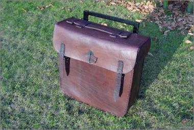

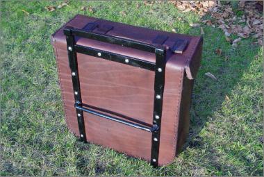

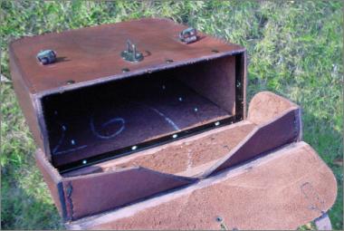

    Вот приобрел сумку как образец , что скажите , подойдет или нет ?
  6. VAP65
    VAP65 Stabsfeldwebel
    1.113
    Это Бундесовская сумка.На форуме есть тема по сумкам и хорошие фото.Кожаные сумки это более ранний вариант стальные более поздний.Учитывая что 71 выпускался до 1940 года более правильно кожаная а там как получится часть мото были гражданские реквизированные машины на которых могло вешаться что угодно

    А эту бундесверовскую сумку можно взять за основу для пошива копий? Или она не подходит ни по одному параметру для вермахта.
  8. Feldfebel
    Feldfebel Stabsgefreiter
    277
    Красноярск
    Брать эту сумку за основу для копирования не стоит. Возможно, что только по размерам она похожа. В какой-то теме, я выкладывал фото сумок вермахта. Поищите, и увидите разницу.

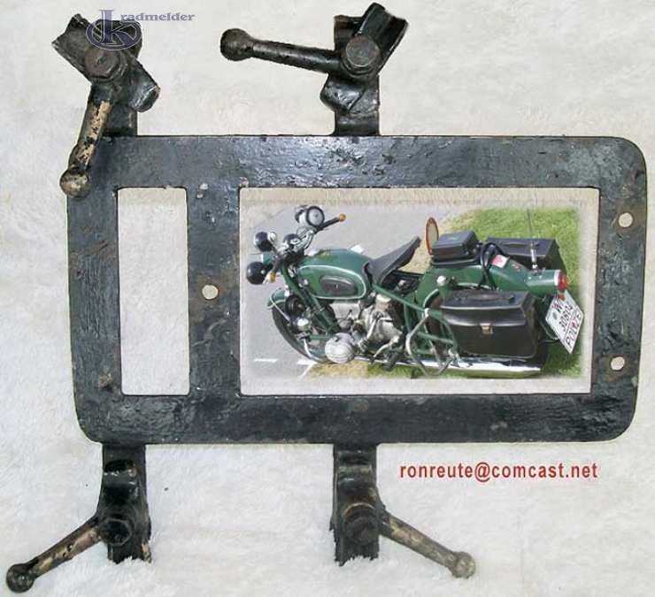

    И еще , подскажите а крепленья на люльку правильней взять от R75 или какое другое ?
  13. VAP65
    1.113
    Крепления на люльке р71 так же как и на р12 в стандарте было одно с лева по ходу и два крепления на багажнике.Крепления отличались от р75 и по внешнему виду ближе к нашим типа МВ 750(они кстати бывают в продаже)Вы учтите что р71 было выпущено всего 3458шт и большей частью это были гражданские машины чисто армейских было очень мало и в хроникальных фото они встречаются редко и с разными колясками(даже с нашими м72 трофейными) На фото не только р71 но и р61 и р66

    Если На R71 (реплику), то от R 75, кронштейны не подойдут. Такие ставились на коляску W-Krad B2 только на вышеназванную машину, и на Zund. ks 750. На R 71, R 12, и другие более легкие машины, кронштейны были как на фото. Ящики(сумки), крепились только на левый борт коляски, и по обе стороны заднего колеса.

    Крепления р12

    Вот нашел крепление . Это такое ?
  17. VAP65
    1.113
    На коляску примерно такое а на багажник другое

    Возможно это крепление на багажник?Taschenhalter по-немецки.Если осилите,то тут подробнее http://histor.ws/bmwr12/for/forum.php?page=3
  19. VAP65
    1.113
    Да это крепление на багажник .

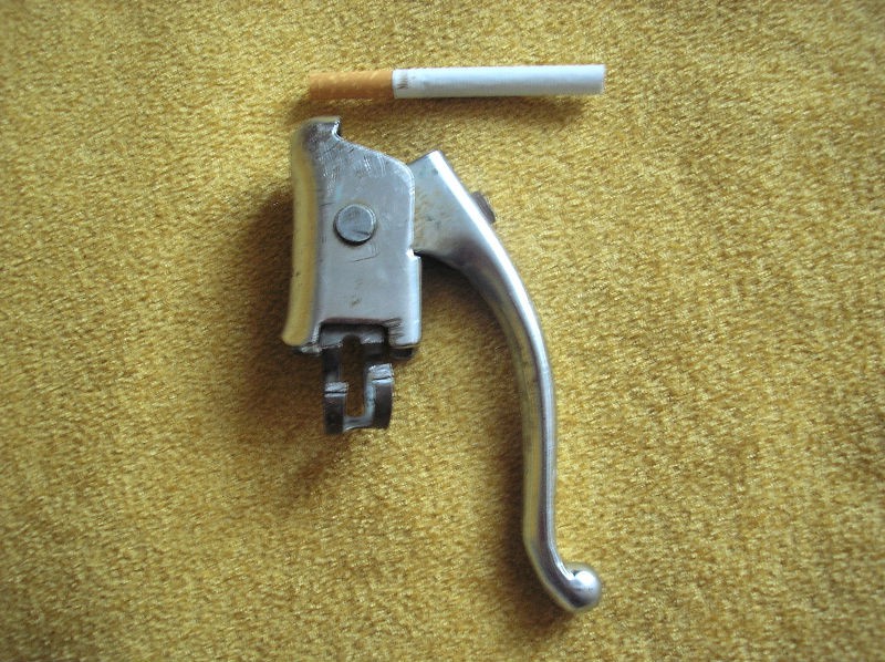

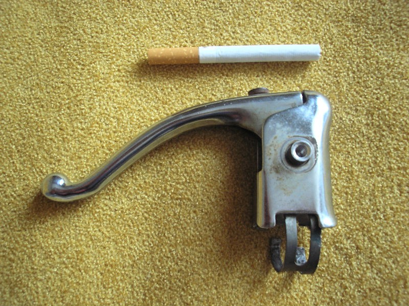

    Друзья подскажите по этой ручки сцепления, с какого она мотоцикла и война вообще или нет?:beer:

    Не ужели все спецы по моцикам перевились?:):confused::confused:
    С чего ручка так и непонятно!!!:confused:

    Поверьте, есле бы ее кто то узнал, давно бы отписали, а так наверное, я думаю, обычная после война.....

    Не Бог весть я какой наблюдательный спец по мото, но непохоже на войну.
    Ты молодец, что масштаб ясен (по сигарете), так вот на мой взгляд, это не от армейского байка. Маловат дивайс, это что-то от гражданского кубиков на 250.
