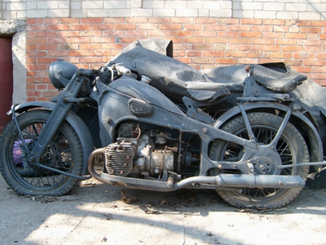

    внимательном рассмотре вот что удалось рассмотреть на шильдике мотора:
    SOCIETE des MOTEURS
    GNOME des RHONE?
    150,---HSUSSMANN PARIS
    №165303
    TUPE---LONEE---
    Не понятно что это француз?Хотя из вида R12.

    Это Gnome et Rone, если похож на R-12 то type AX2. Указан адрес конторы бульвар Осман 150 Париж.

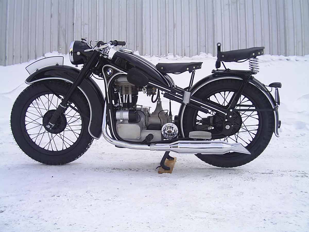

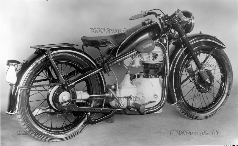

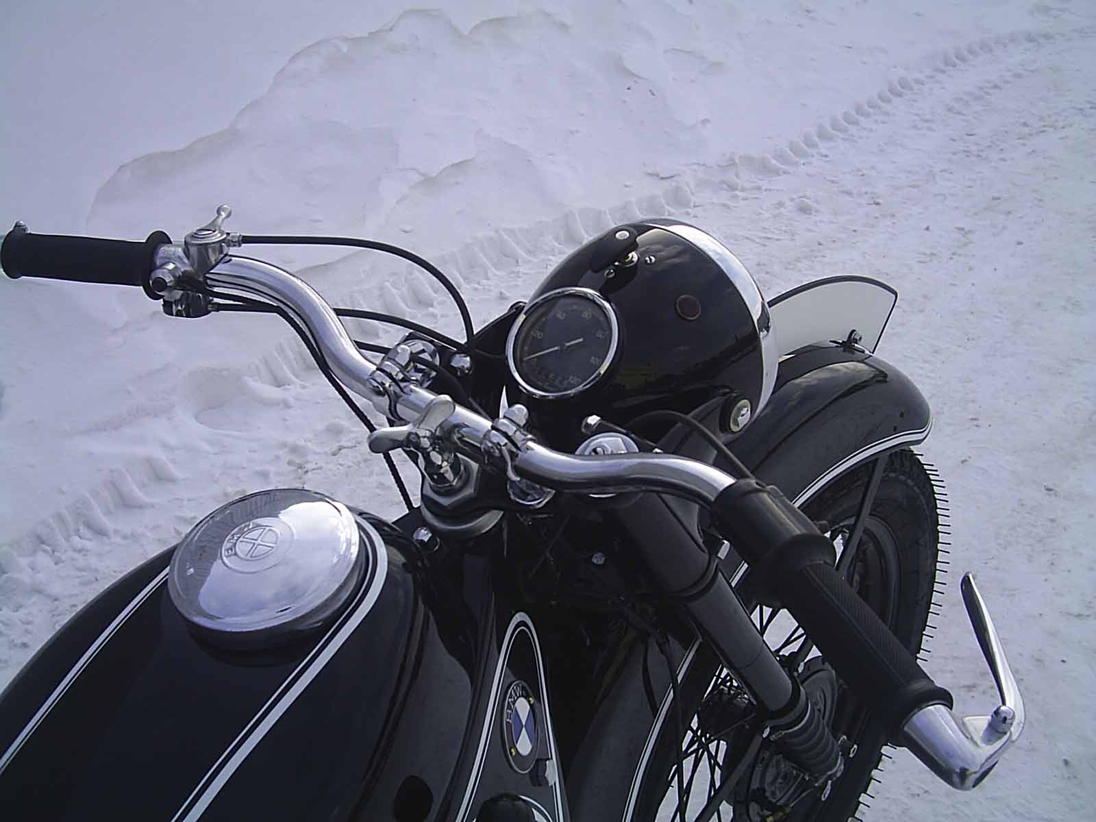

    Re: БМВ Р35 на фото.Что надо прикупить чтобы был мото оригинален?
    Комплект очень не плохой. Заменить фару и задний фонарь. Руль кажется тоже не родной.(плохо на фото видно) Рычаги сцепления и тормоза однозначно не оригинальные. Реле должно находиться под задней крышкой генератора. На фото мой R 35, 1950 года вып., восстановленный 5 лет назад. Если нужно, могу снабдить другими фото.

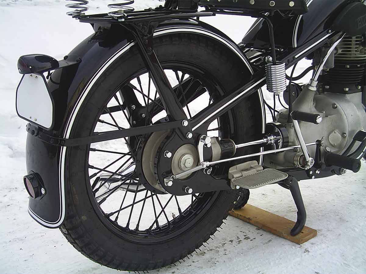

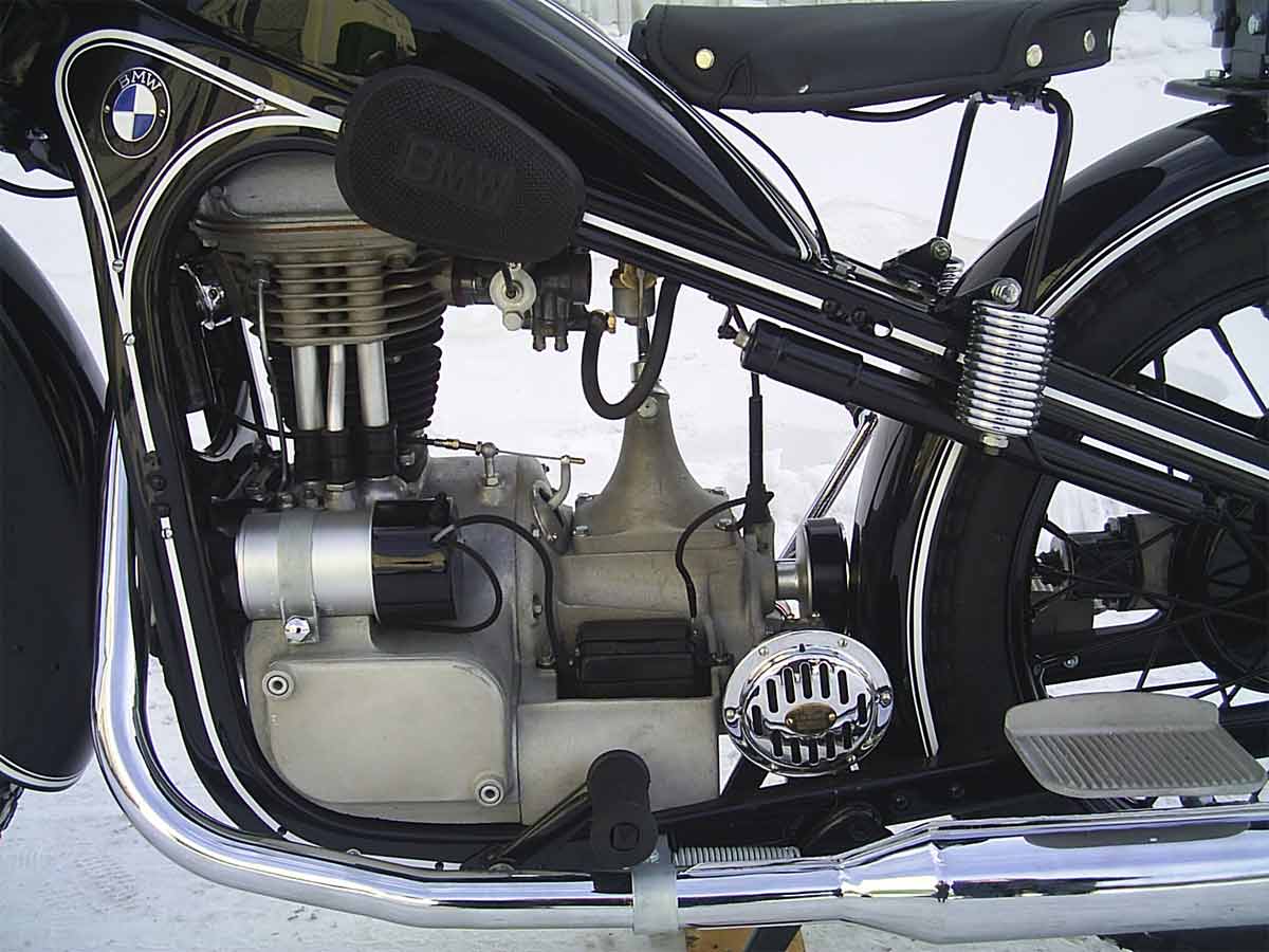

    Re: БМВ Р35 вопросы

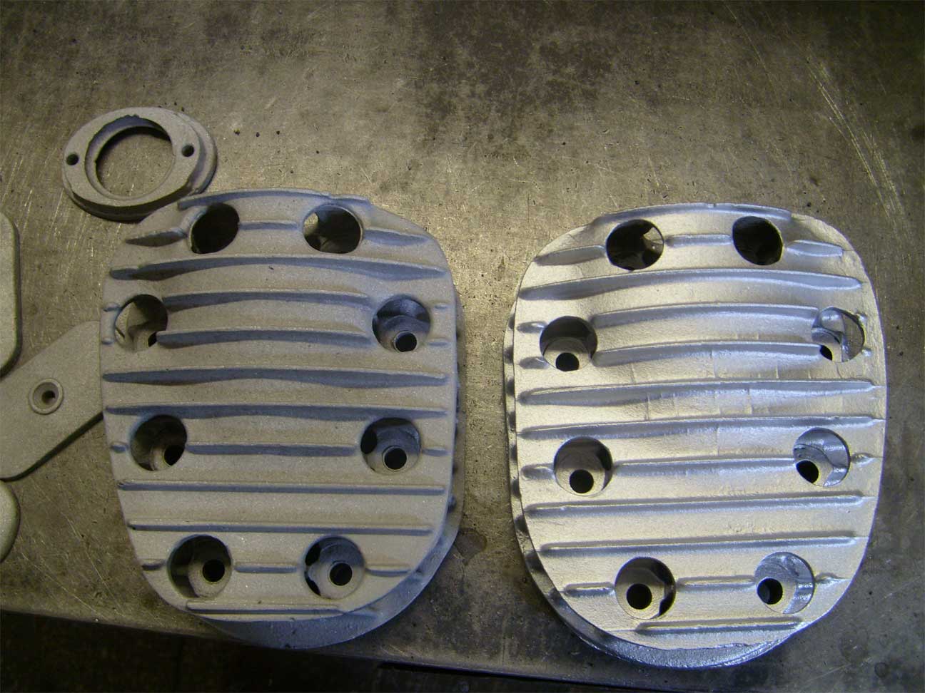

    Чтобы правильно покрасить, нужен опыт реставратора. Послевоенные, репарационные R 35 окрашивались в черный цвет, с белыми двойными цировками. Приведение в должное состояние алюминевых частей, тоже воппрос не простой. Вначале детали обрабатываются пескоструйкой, затем стеклоструйкой. Для последней операции применяются стекляные микрошарики размером 150-200 мкр. Используют их в авиапромышленности для обработки деталей авиационных двигателей. После такой обработки алюминевые детали смотрятся как только-что отлитые.(Пример на фото) Запчасти о которых Вы спраштваете, можно приобрести в Польше в интерн.магазине. Это здесь:

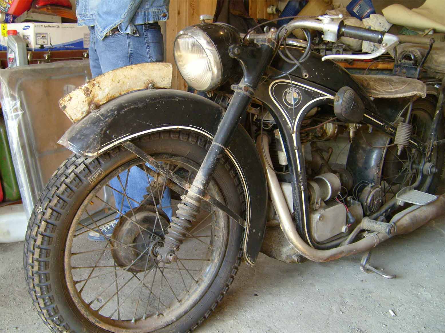

    Для AmAbend:
    Оставте родной глушитель и колено,отреставрируйте если нужно,по моему они в очень хор. состоянии,зачем там польский новодел.

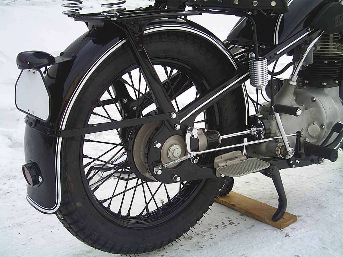

    Буду свой Р-35 красить летом.Полоски на переднем крыле сделаю как на этом фото:
  7. Feldfebel
    Feldfebel Stabsgefreiter
    277
    Красноярск
    Цировки на переднем крыле, послевоенных R 35, должны идти по нижней кромке. На остальных деталях мотоцикла, они нанесены тоже не правильно. Они слишком широки. Так-что, не стоит повторять чьи-то ошибки. Прикрепляю фото R 35 1950 г.в. в родной краске и родными цировками.

    Спасибо за фото с остатками оригинальной покраски,сохранил себе для образца цировок.
    Я не коллекционер, и исторические мелочи в данном случае могу себе позволить изменить,покрасить хочу в черный металик ,возможно с синеватым отливом, неяркий и не броский, задумываюсь о полировке картеров и др. алюминия(т.к. он у меня в плохом состоянии),хотя качественный матовый - мне нравится больше.
    Ну и цировки на переднем крыле однозначно сделаю как на моем фото, чисто с точки зрения эстетики - немцы ,значит, в этом месте - затупили(сугубо на мой взгляд).

    C моей точки зрения, полировать картер и другие алюминевые детали, занятие бессмысленное и очень трудоёмкое. Первоначальный вид после полировки,очень быстро утратится в процессе эксплуатации мотоцикла. Нагрев и остывание двигателя, приводит к очень быстрому окислению алюминия. Поверьте - проверено опытом. Цироовки по нижней кромке крыла были только на послевоенных R 35. На довоенных - именно так, как на Вашем фото. Желаю удачи! :)

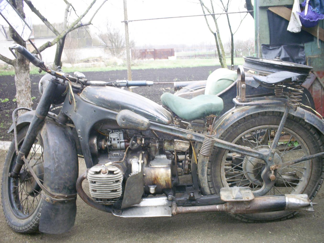

    Плохой из меня фотограф, вот что получилось:
  11. Feldfebel
    277
    Красноярск
    Вот уж точно французы на R 12 смотрели, когда проектировали эту машину. Прямо клон!:)
  12. zastawa
    zastawa Schütze
    22
    Кировоград Украина
    Так кто нибудь подскажет год выпуска? Что за марка? На АХ2 не очень похож. За ранее благодарен.
  13. Feldfebel
    277
    Красноярск
    Слушайте, а может это все-таки компиляция?? Может рама R12,(уж больно похожа) а двигатель от гнома?? По "французам" мне мало что известно, к сожалению.
  14. zastawa
    zastawa Schütze
    22
    Кировоград Украина
    Может и так но номера рамы?
  15. Ruff
    Ruff Stabsfeldwebel
    53
    1.567
    Україна Запорізька.
    В раму BMW R-12 установлен двигатель Gnome et Rhone AX2.Фото француза привожу. Кстати, он продаётся.
  16. zastawa
    zastawa Schütze
    22
    Кировоград Украина
    Согласен , но тогда получается что рама выпущена во Франции.

    Рама BMW R-12 это Германия. В эту раму умельцы впихнули двигатель от Gnome et Rhone т.е. сделали гибрид.

    Вы не внимательно прочитали пост.№ рамы не подходит к R12.
  21. Ruff
    Ruff Stabsfeldwebel
    53
    1.567
    Україна Запорізька.
    Причём здесь номер. Номер это набор цифр.Любую комбинацию можно набить,на любом месте. Есть подлинная инфа, сравнивайте, убеждайтесь.
  22. zastawa
    zastawa Schütze
    22
    Кировоград Украина
    Может и так, но номер набит немного выше ,к седушке, нежели у R12,R35,а на родном месте пусто. А немцы народ пунктуальный.
  23. лиса
    лиса Stabsfeldwebel
    16
    647
    заварили и набили рядом.как вариант под другие доки.

    А как вам вариант: Рама Цюндап, мотор Gnome et Rhone, вилка колеса ВМВ?
    "я его слепила из того что было" :)

    Из за чего распрашиваю-хочется сделать нормальные документы, отреставрировать и ездить со спокойной душой.В старом техпаспорте указаны номера, название-БМВ, вместо года выпуска прочерк.Знаю точно с 47-го года никто ничего не перебивал[ номера] . Мотоцикл подарил тесть.
  26. Feldfebel
    277
    Красноярск
    Что бы докопаться до истины, сделайте четкое фото номера рамы. По форме шрифта тоже можно судить об оригинальности. Если номер набит не кустарно и на заводе изготовителе, то в начале и конце номера, должны присутствовать фирменные значки BMW.
