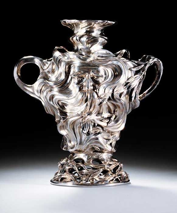

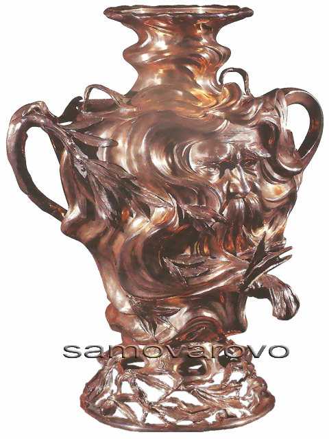

    Один из самых красивых на мой взгляд самоваров.
    Серебряный самовар Фаберже, Москва, 1899-1908
    литьё,чеканка,внутри позолота,клеймо Фаберже с орлом.
    Самовар в виде лесного духа лешего с ветренными волосами и бородой.
    Ручки, носик, основание самовара украшены лавровыми листьями.
    Самовар был продан на аукционе «Сотбис» в 2004-ом году, покупатель выложил за него 274400 фунтов стерлингов. Это произведение искусства было сделано самим Карлом Фаберже. Самовар называется «Леший», так как его форма напоминает это сказочное животное. При его отделке использовалось серебро, позолота, корпус украшен литьем, чеканкой просечкой и выколоткой. Коллекционер выложил столь крупную сумму, чтобы вернуть произведение мастера-ювелира на родину в Россию.

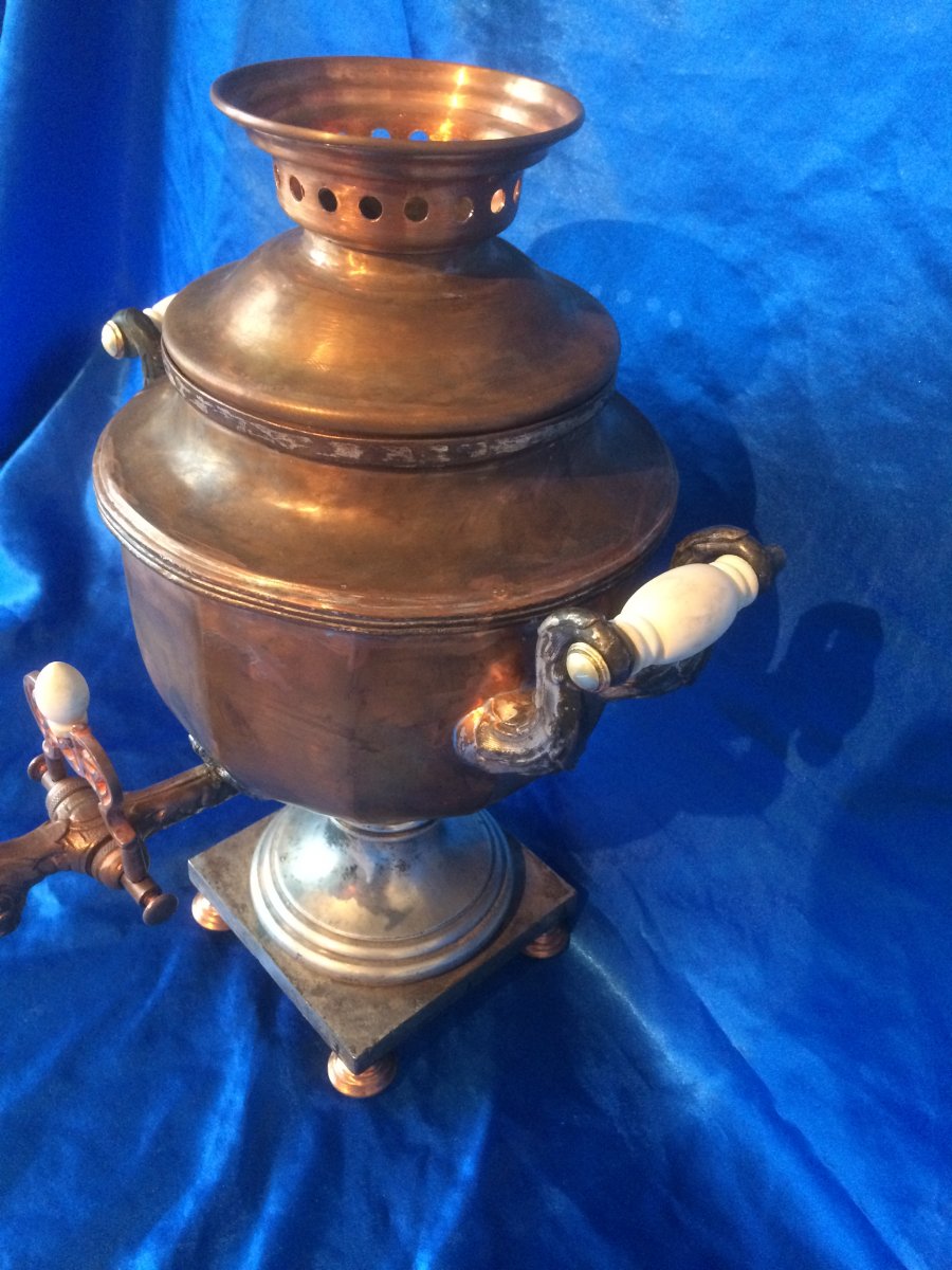

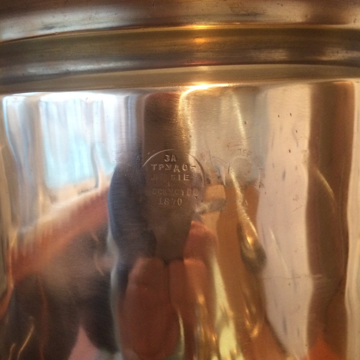

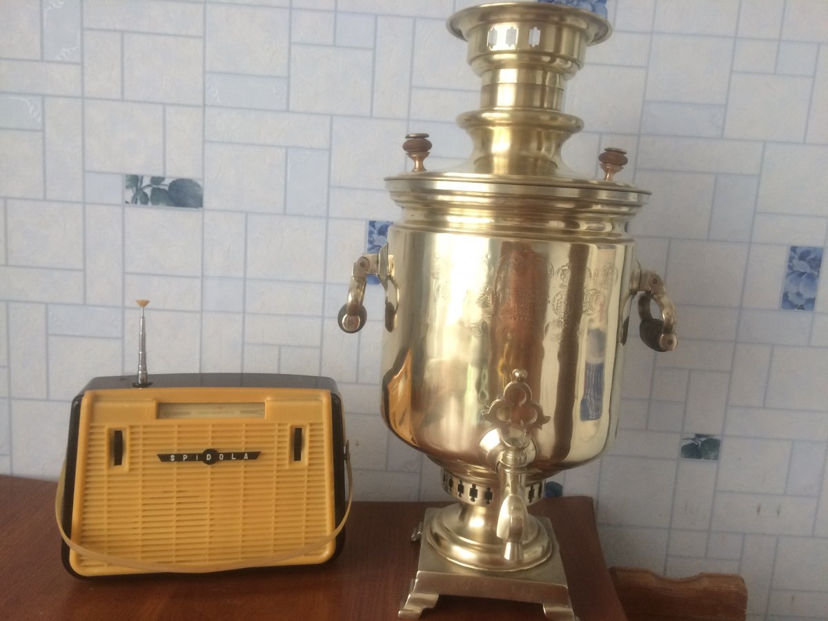

    законченная работа, ранний самовар с одной медалью 1870 года
    но зато какая За трудолюбие и искусство.
    заменен колосник ,ремонт шейки самовара ,установлен новый колосник, установлен паровик ,кран
    заменена деревянная фурнитура.
    Благодарный хозяин самовара прислал фотосет пробного первого
    запуска отреставрированного водогрея

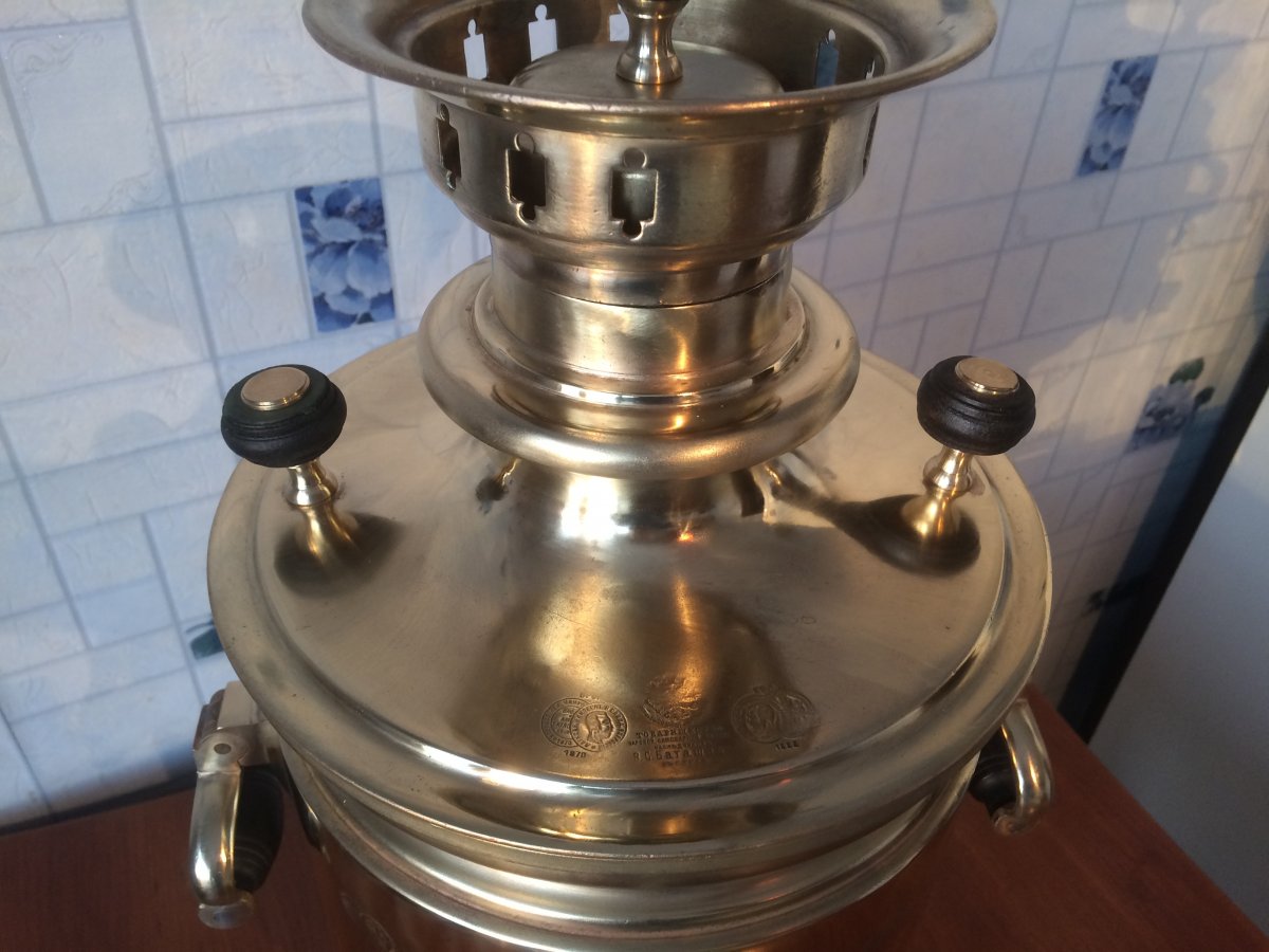

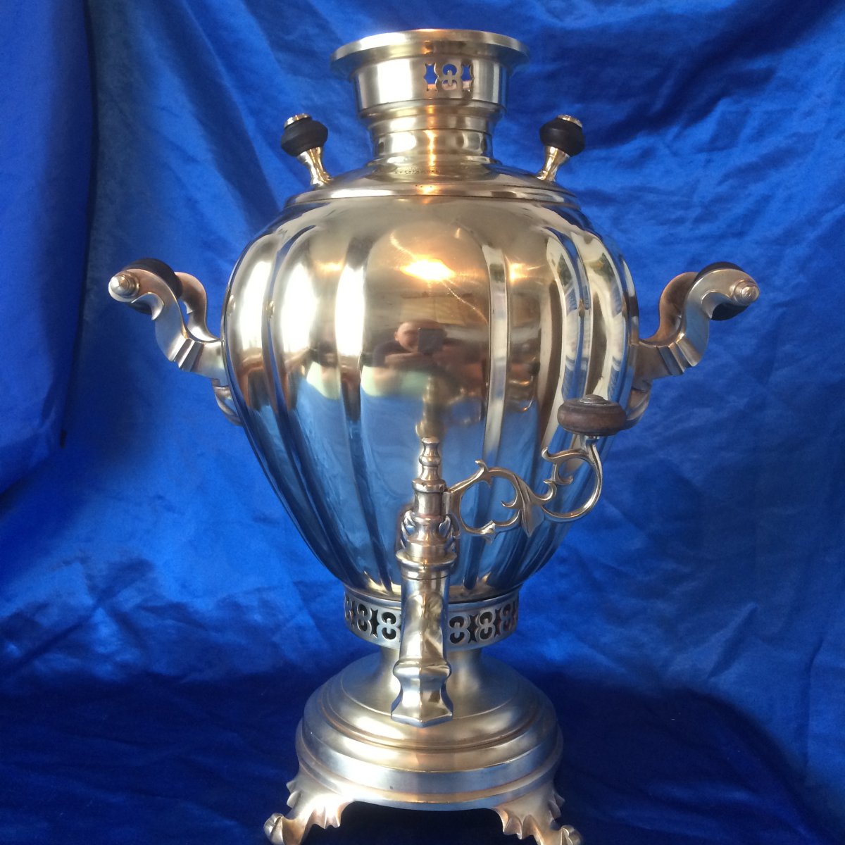

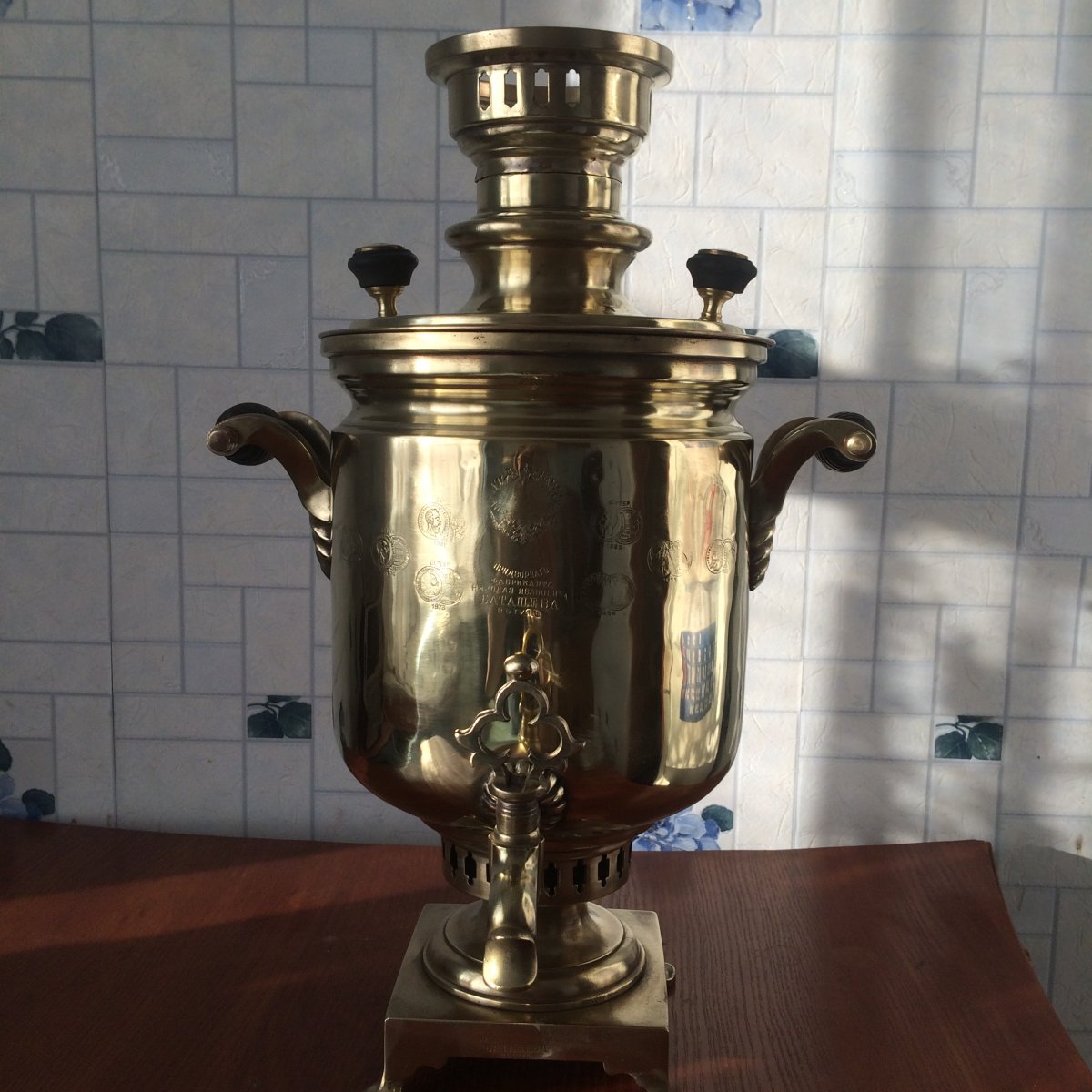

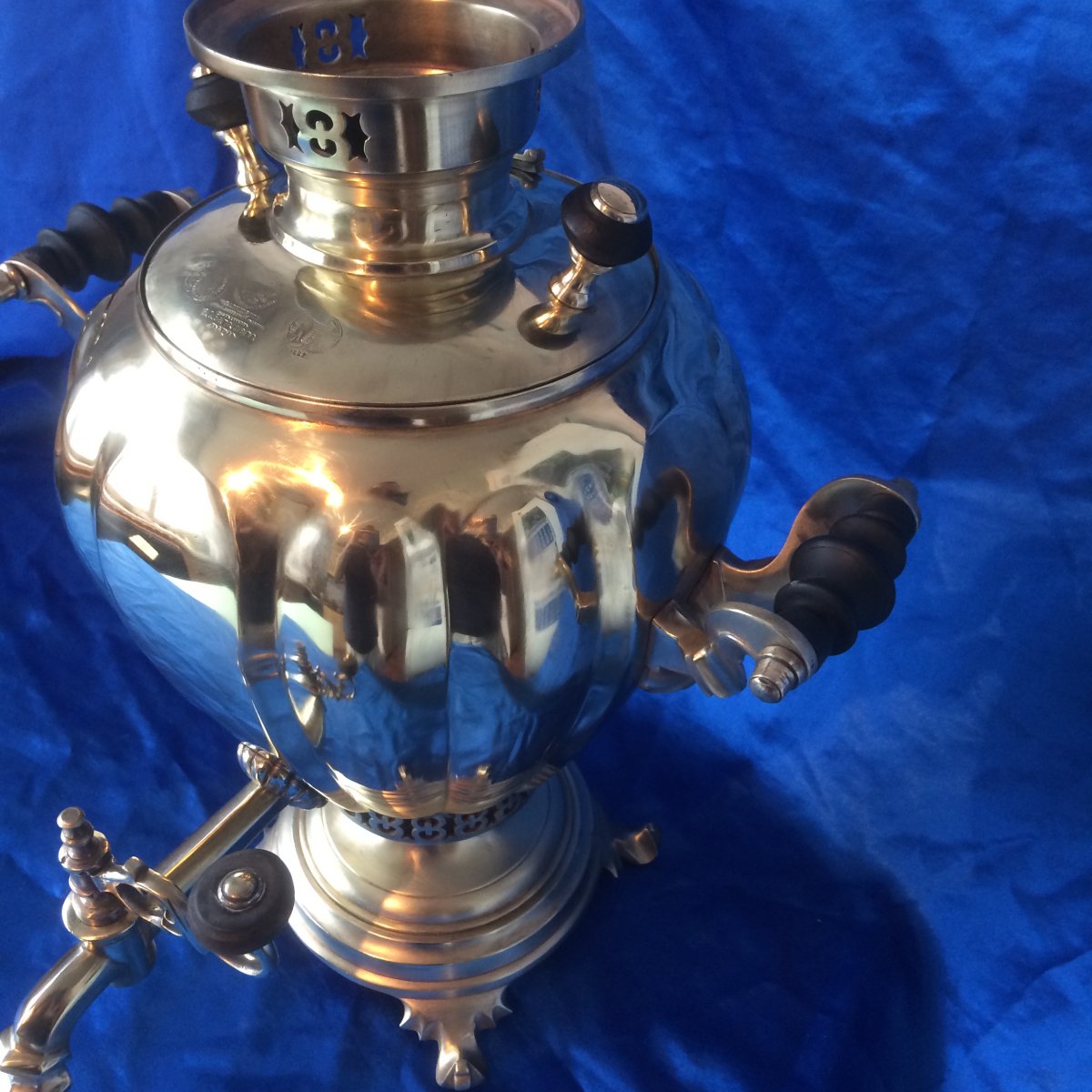

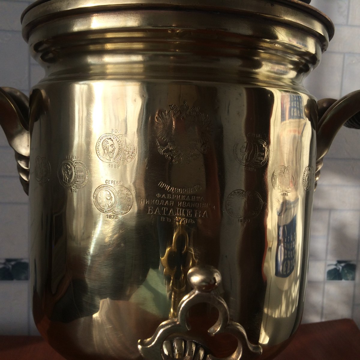

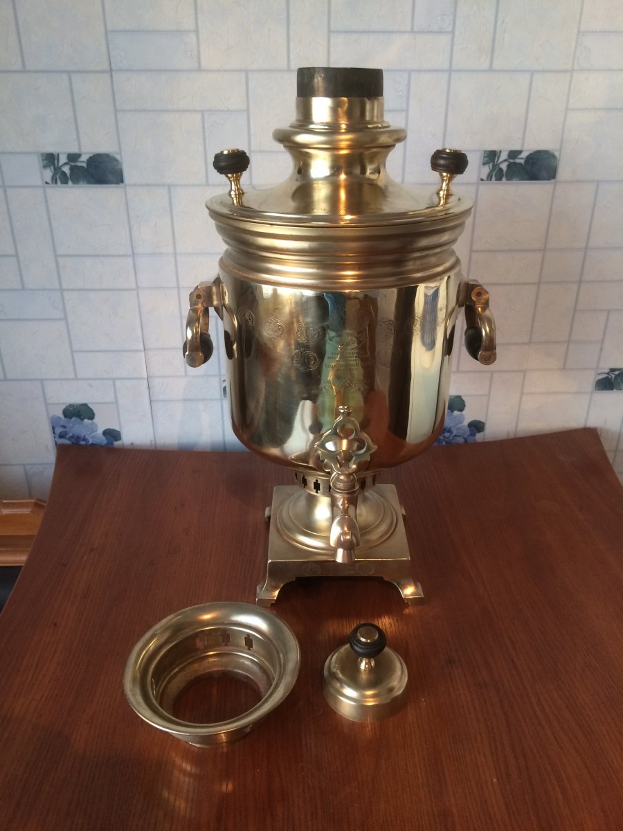

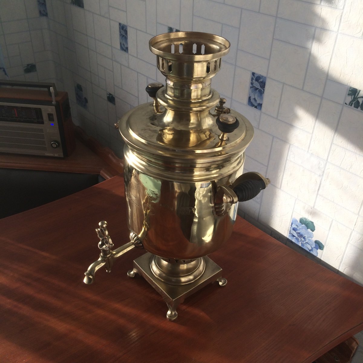

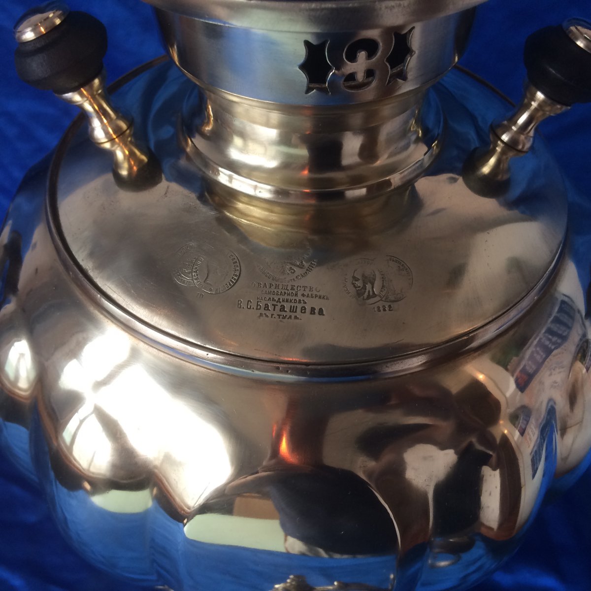

    Попал ко мне на реставрацию самовар ваза долями В.С Баташева.
    Самовар был разобран ,удалена накипь , удалено никелированное покрытие,установлен кран ,репеек
    крышка зольника ,новая деревянная фурнитура.Самовар собран
    прошел шлифовку и финишную полировку.

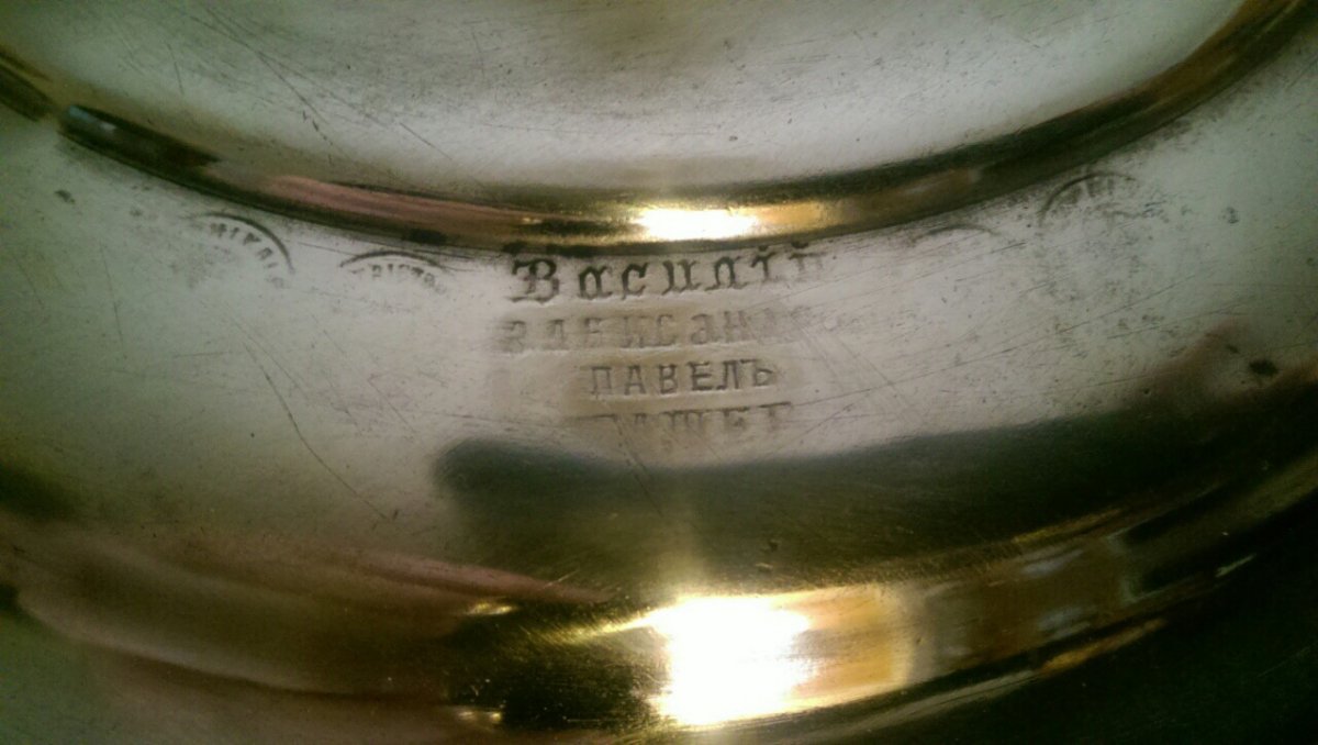

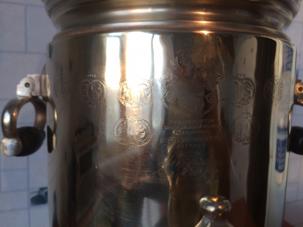

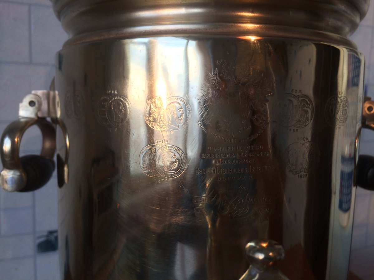

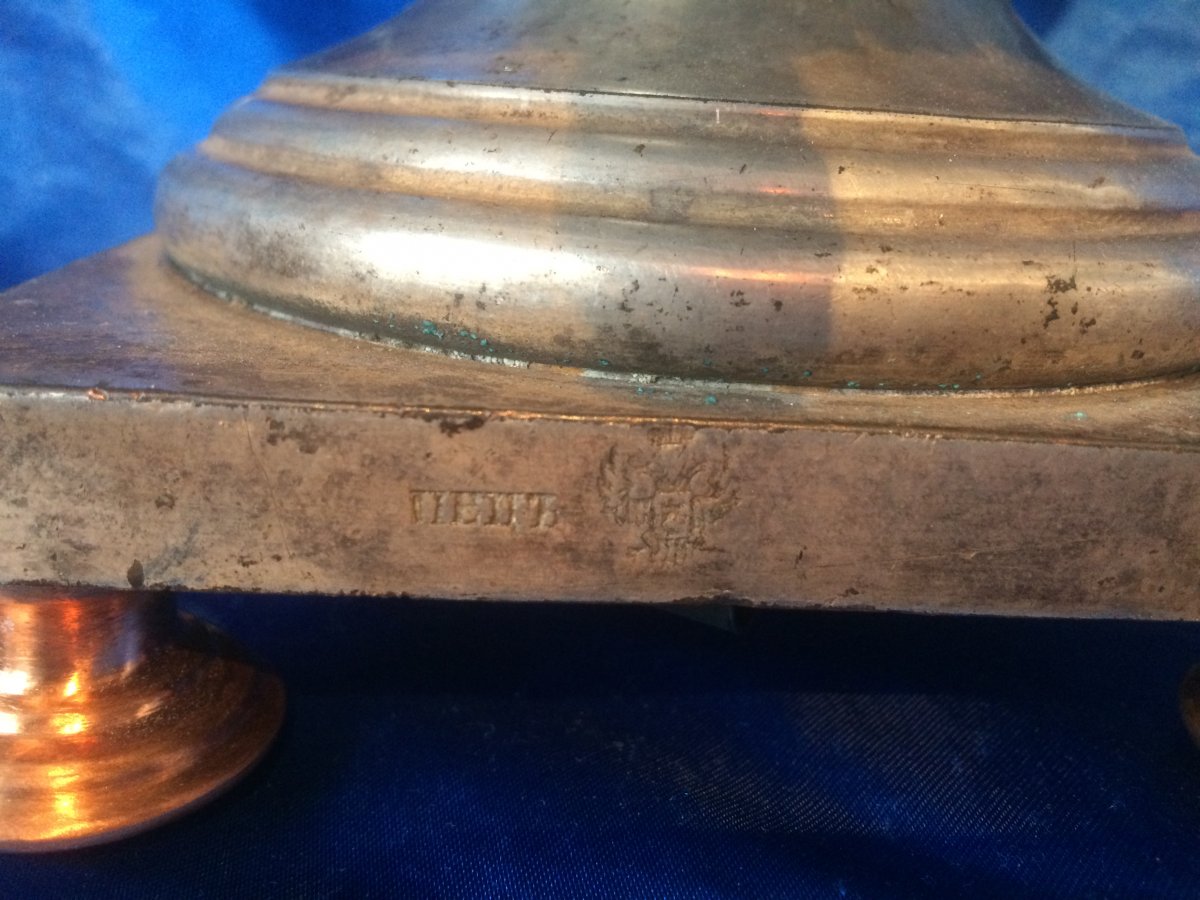

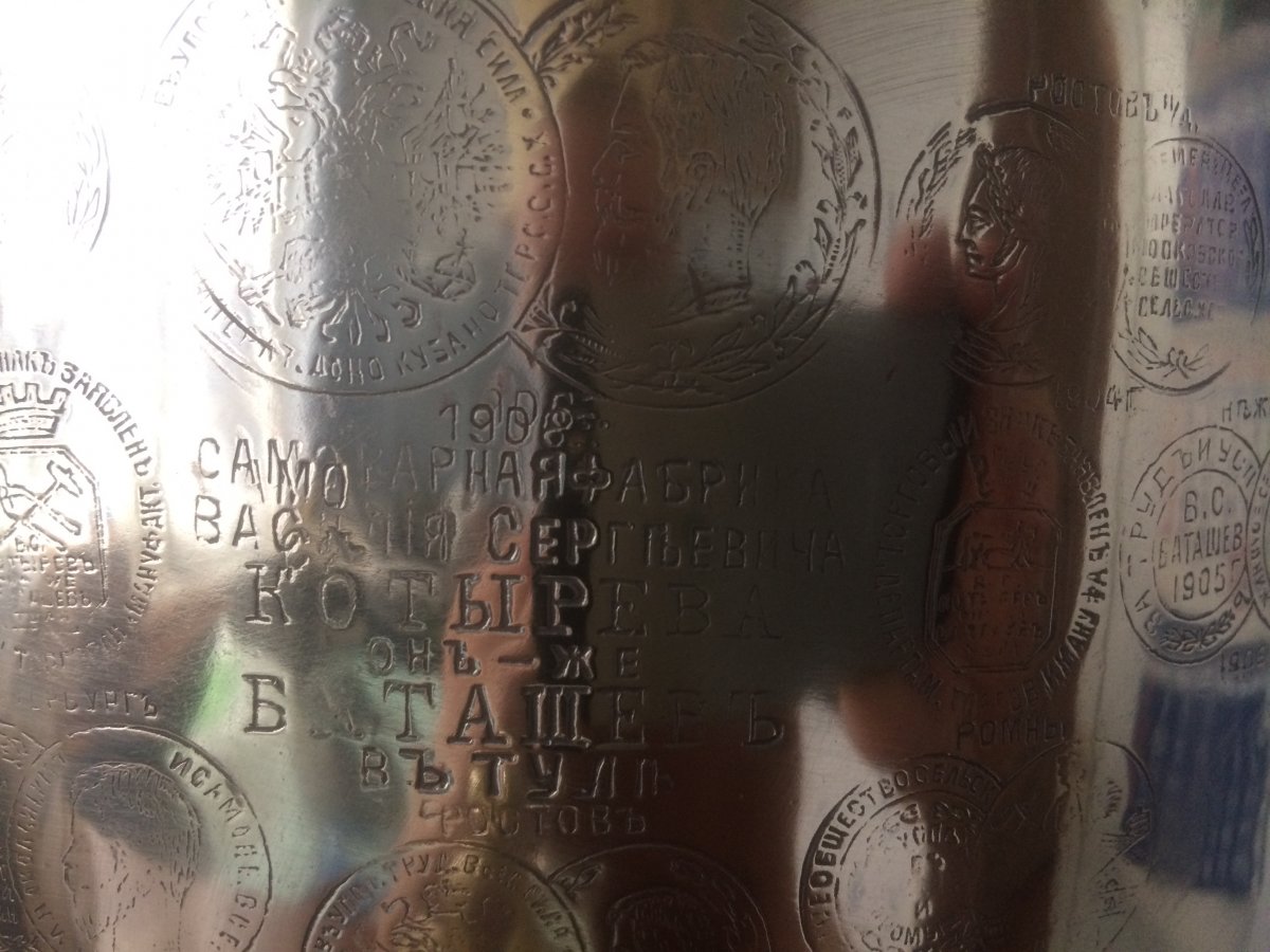

    восстановил самовар Котырева он же лже Баташев
    самое интересное что при пробивке штампов и медалей
    был сдвинут пуансон но мастер этого не заметил
    оттого двойной оттиск заметный.

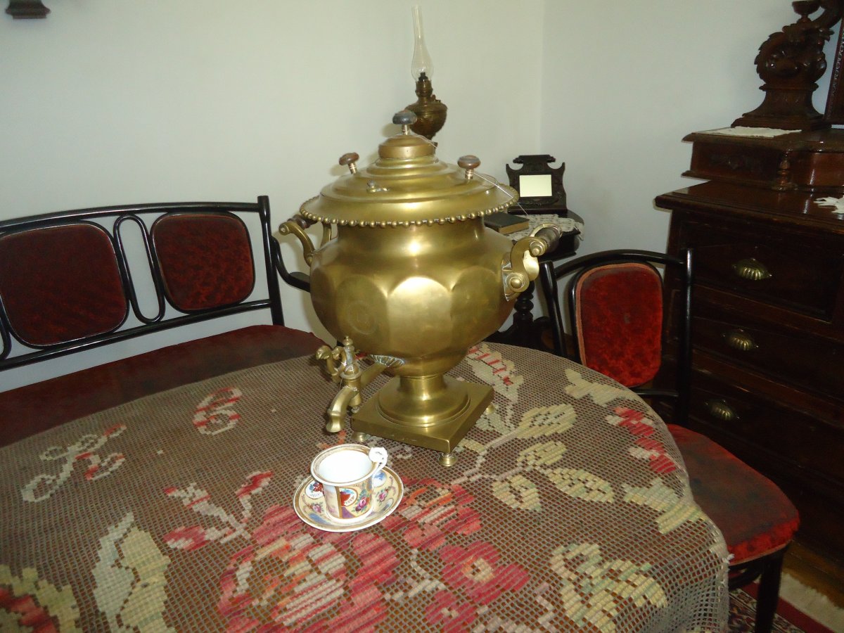

    Был сегодня в Батурине, если верить экскурсоводам то самовар использовался Кочубеями
    Yuber подобається це.

    Так род Кочубеев есть по се поры, в революцию 1917 правда мотнулись они в европу
  12. Продавец beobor
    beobor Feldwebel
    292
    Я там почитал про них ,много Кочубеев ,но возраст самовара могу определить +- 10лет
    Венец уже литой и шейка самовара безподдувальная .ориентир 1880 год

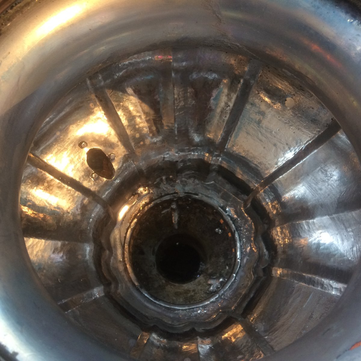

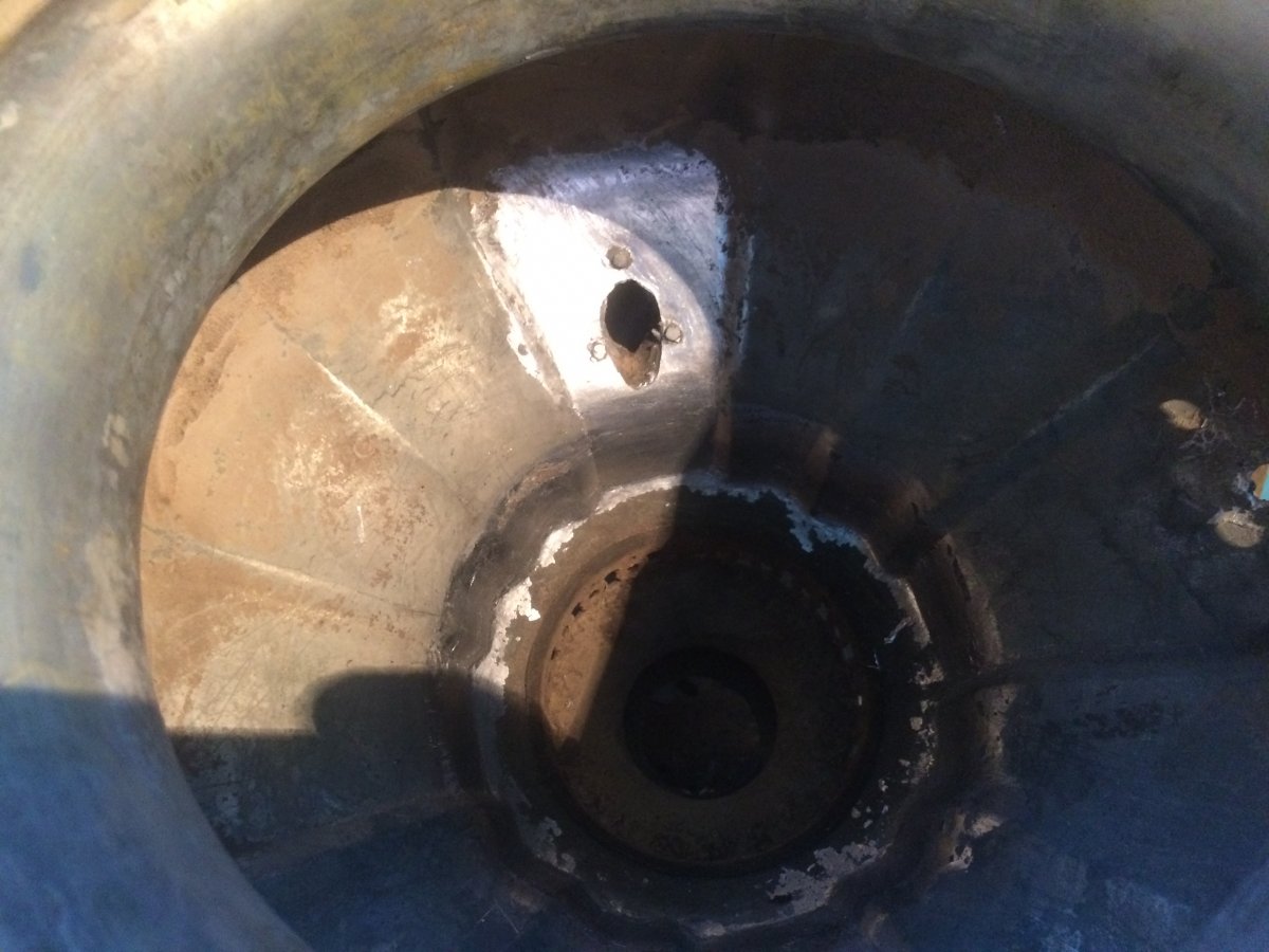

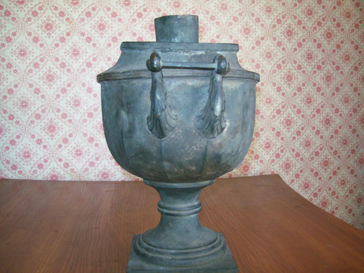

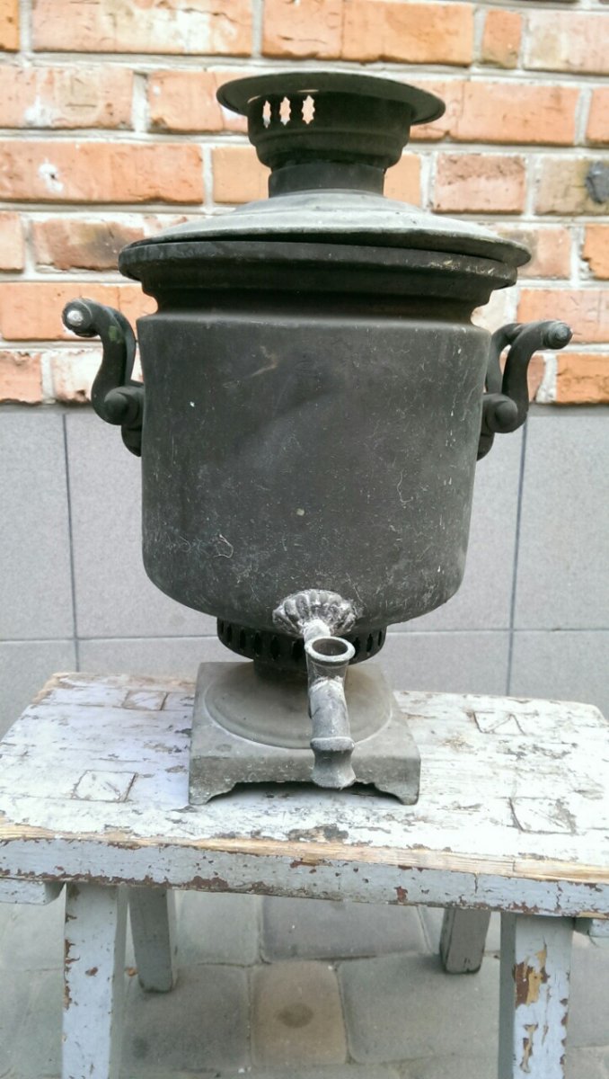

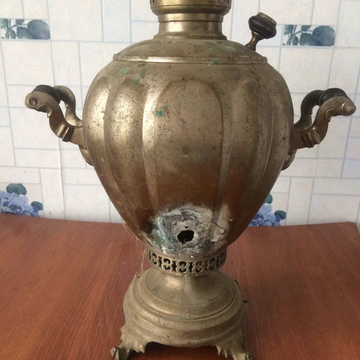

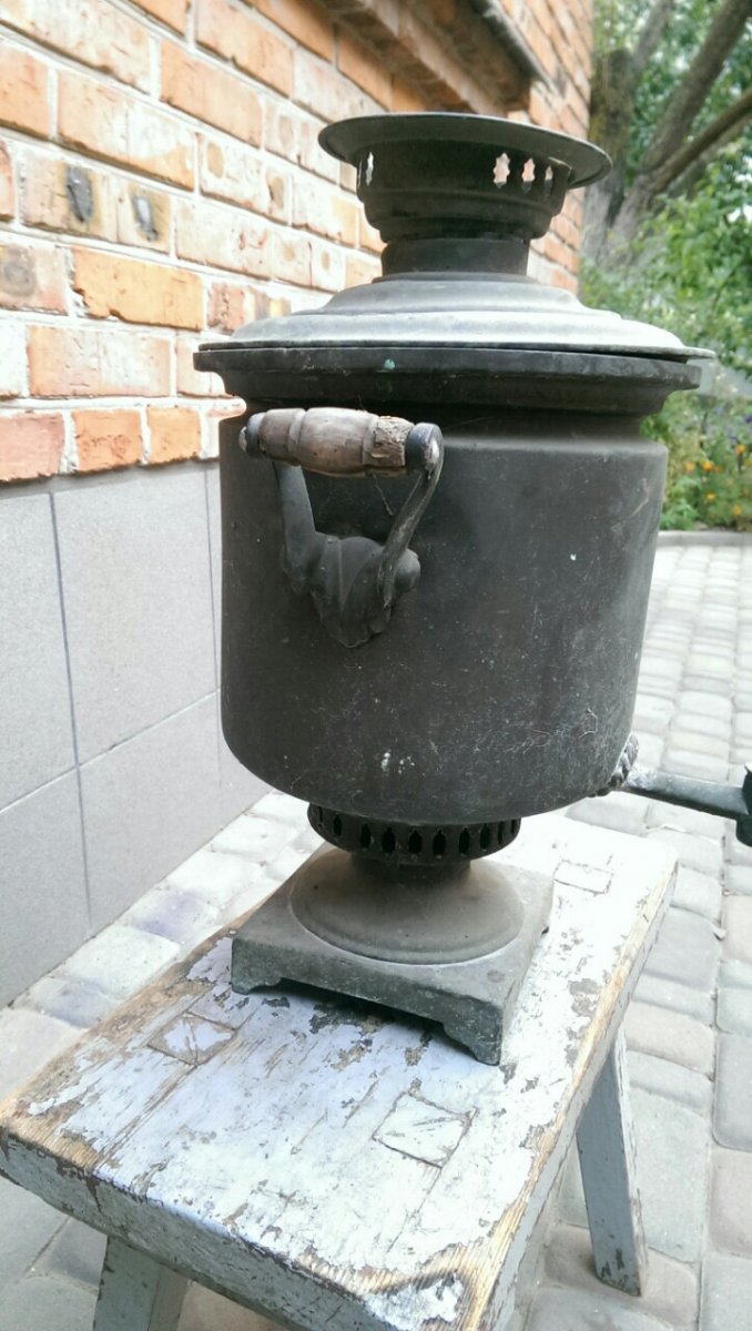

    новый пациент на восстановление:
    Yuber, Вадим68 та Jawist подобається це.

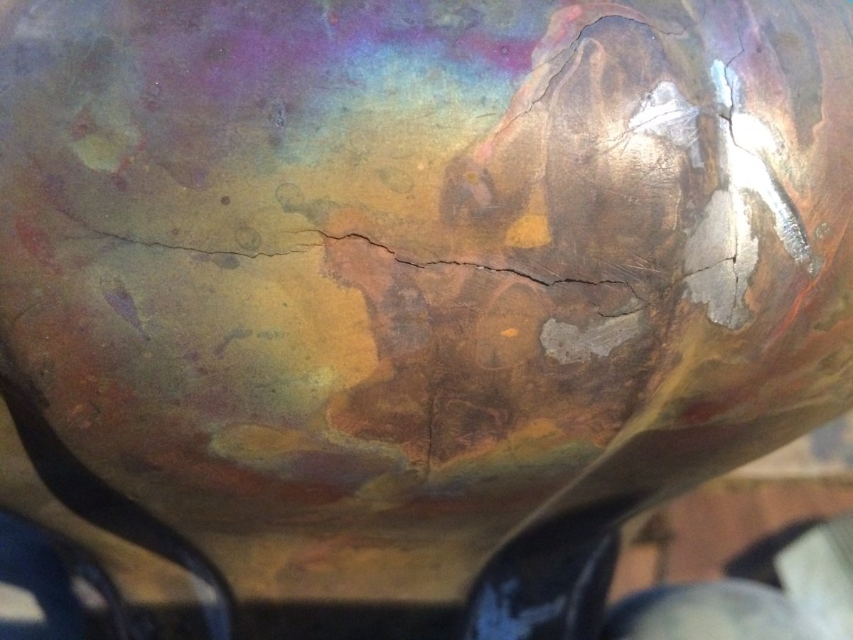

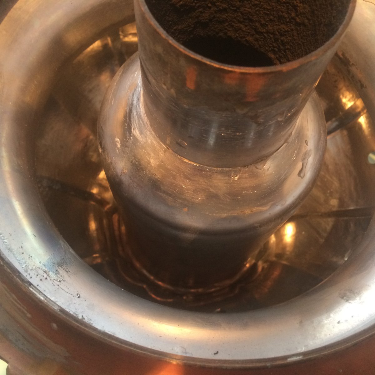

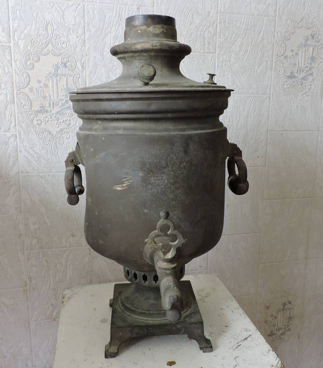

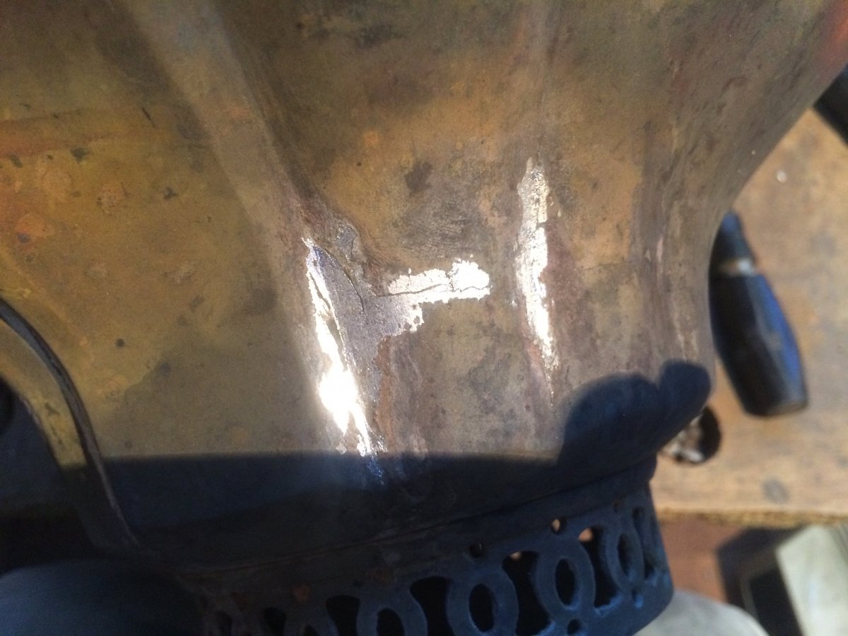

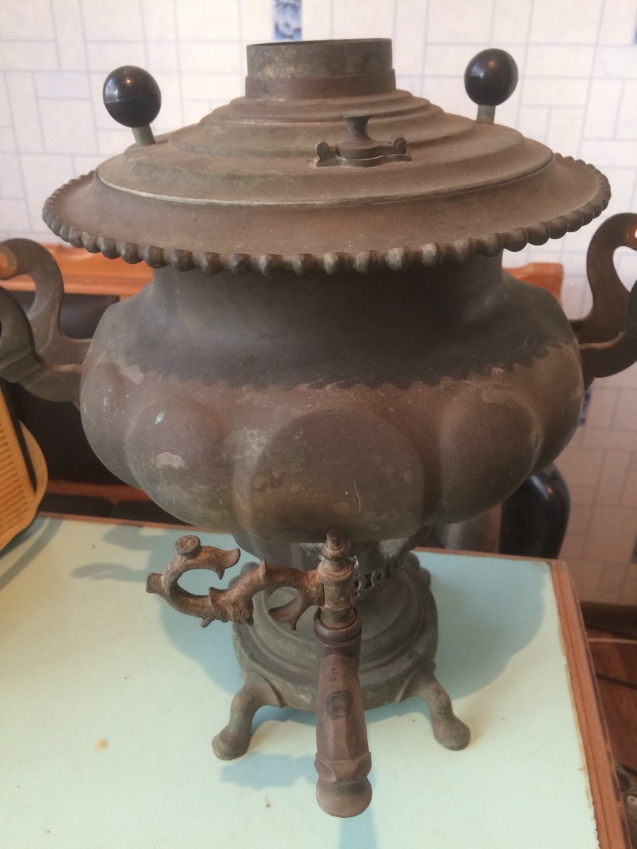

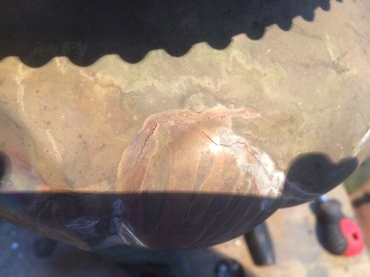

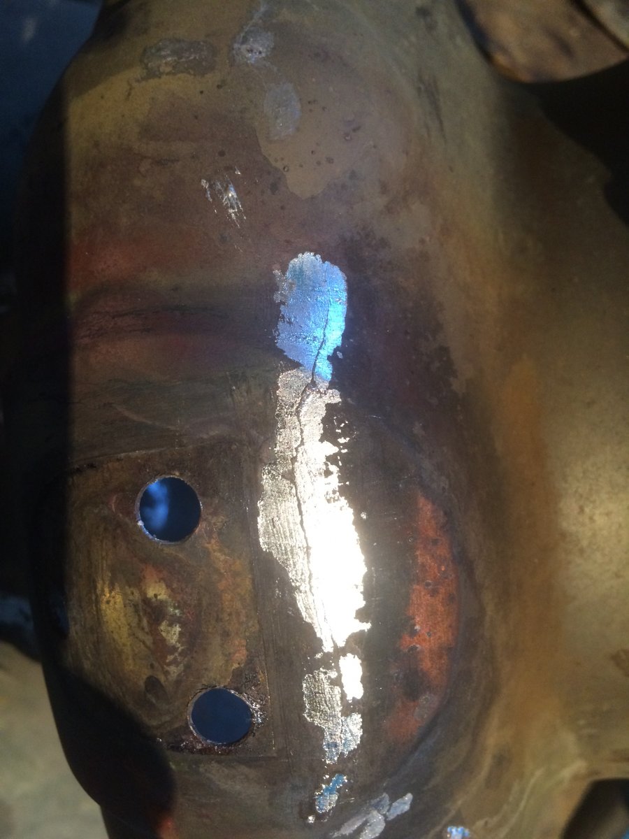

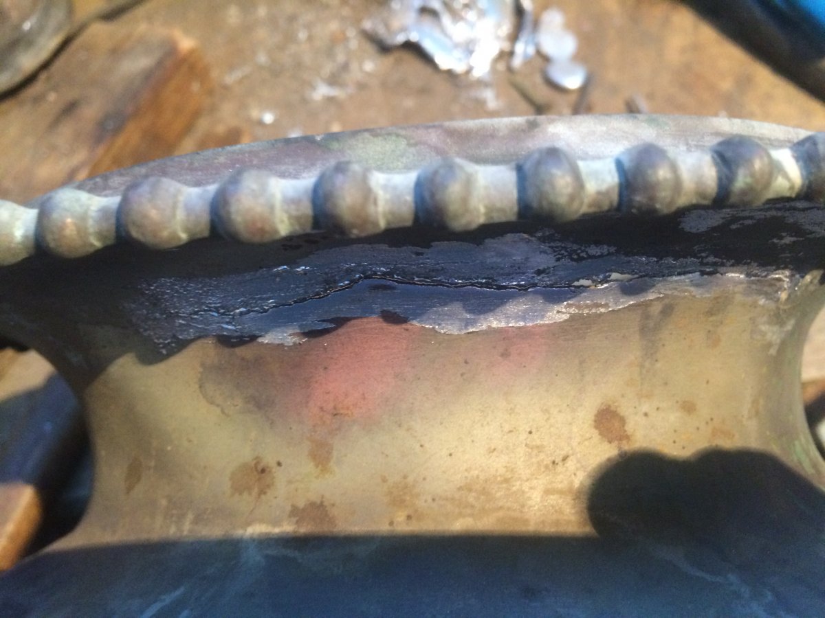

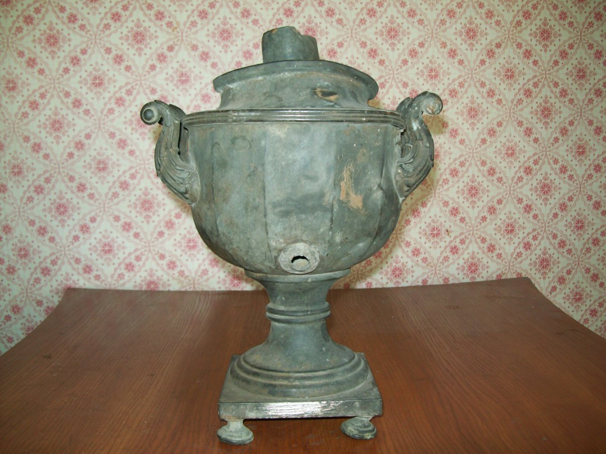

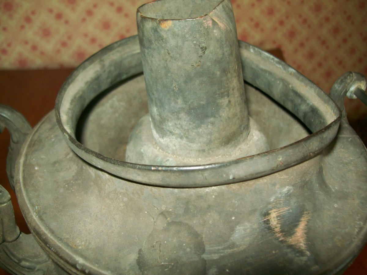

    Самовар Н.А Воронцова, был восстановлен из пепла по всей видимости был оставлен
    на морозе с водой,корпус сильно поврежден ,многочисленные трещины и пауки.
    Самовар был разобран ,заново перелужен.устранены все протечки .Собран.
    Заменено дерево.Полностью функционален.

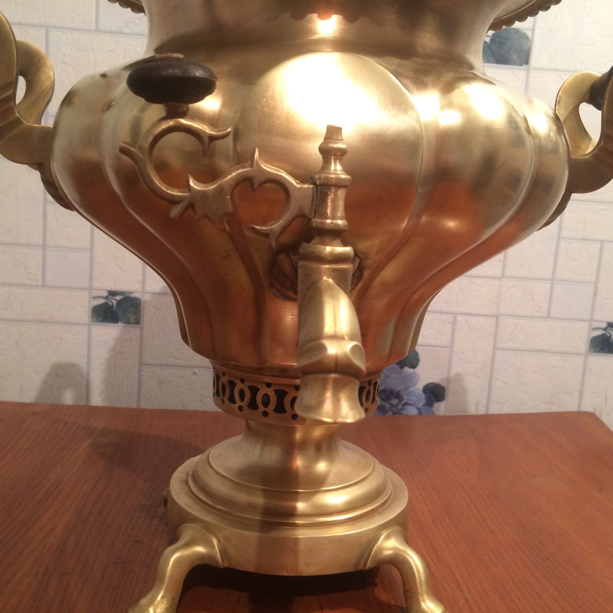

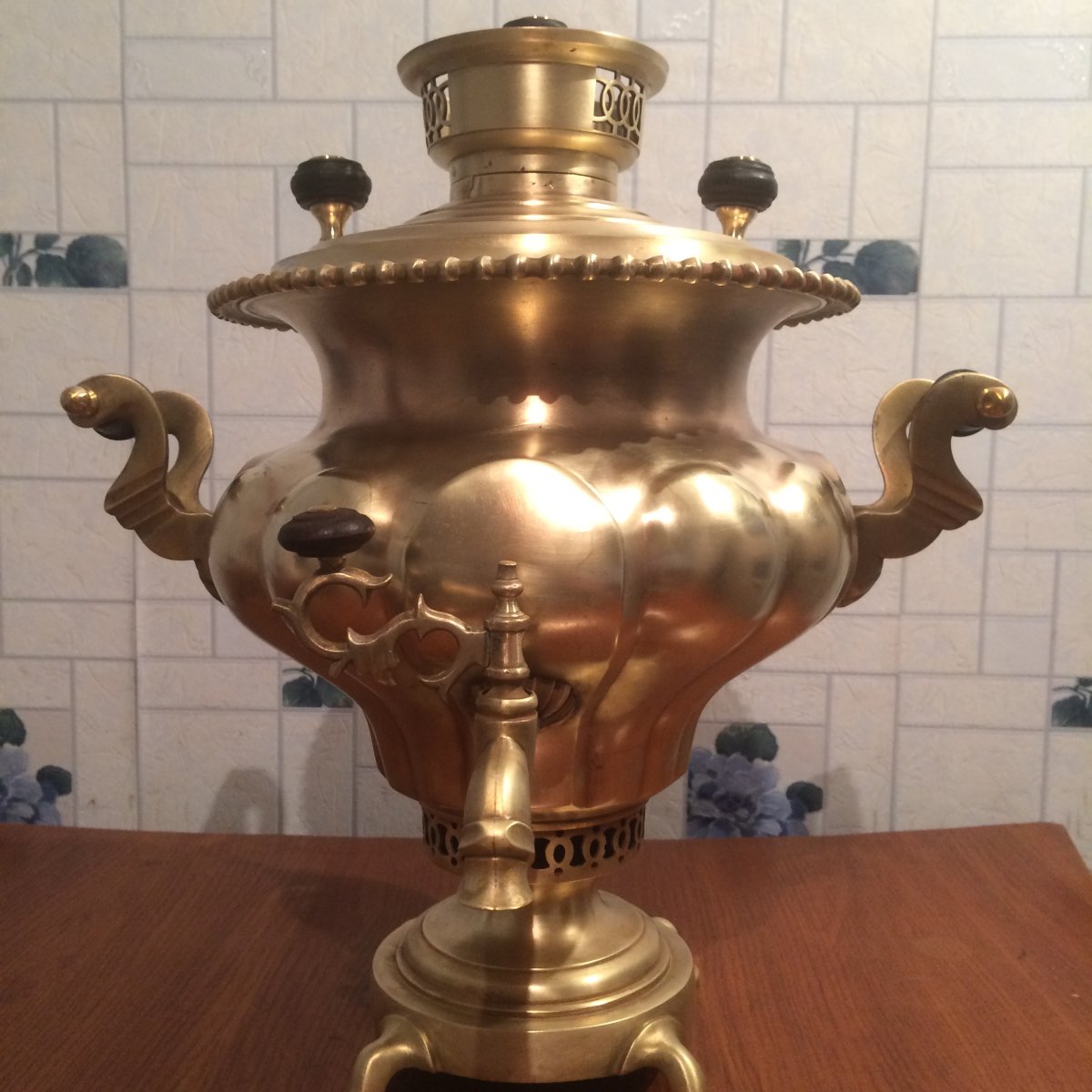

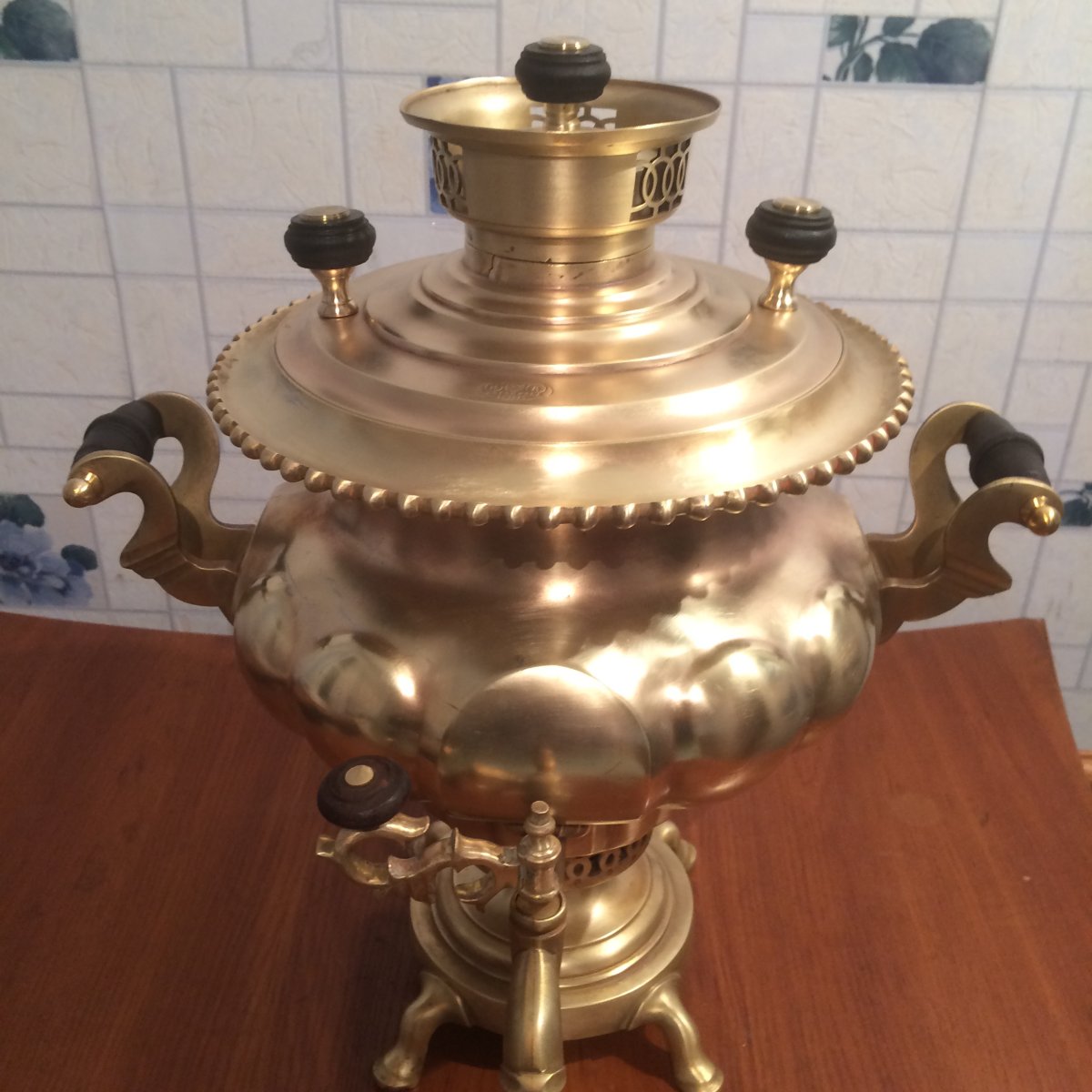

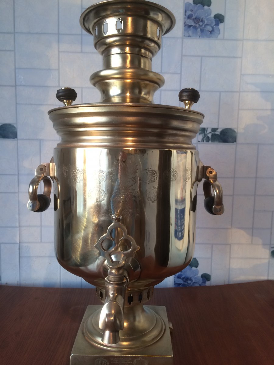

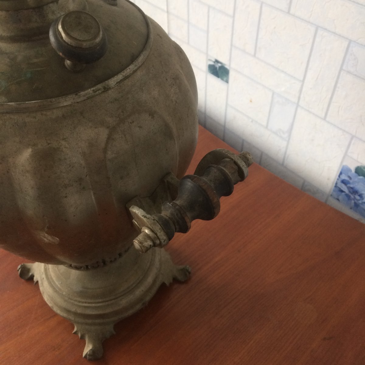

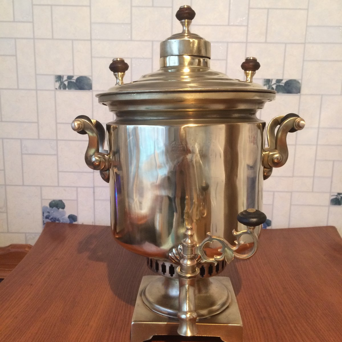

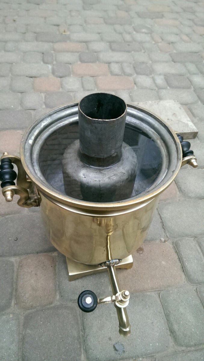

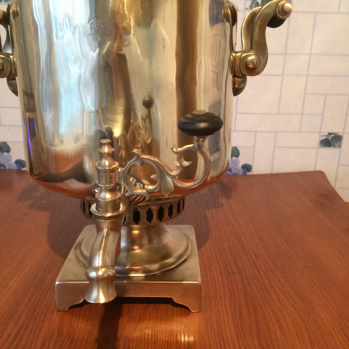

    Восстановил небольшой 5л самоварчик В.С Баташева для своего товарища. Самовар был разобран ,выправлены все вмятины,трещин не оказалось , очищена вековая грязь ,заменена деревянная фурнитура ,доукомплетован , установлен зольник,прошел шлифовку и финишную полировку

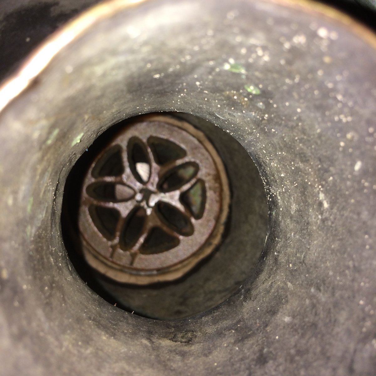

  19. jenox
    jenox Schütze
    Добрый день! у меня вопрос: на такой самовар, как на последних фото можно подобрать паровичок? Расстояние по центрам отверстий 14мм(т.е. маленький), Я кругом ищу и не могу найти.С ув.
    Останнє редагування модератором: 25 січ 2017
  20. Продавец beobor
    beobor Feldwebel
    292
    Спасибо ,по паровичку так если двойной ,то 14 мм по центрам и мне не попадался ,можно такой отлить.
  21. jenox
    jenox Schütze
    Да нет, судя по отверстиям паровичок одинарный (Я имел в виду расстояние между центром болта и колпачка).
  22. Продавец beobor
    beobor Feldwebel
    292
    одинарный вообще не проблема

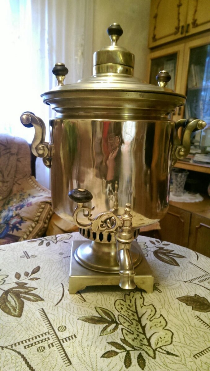

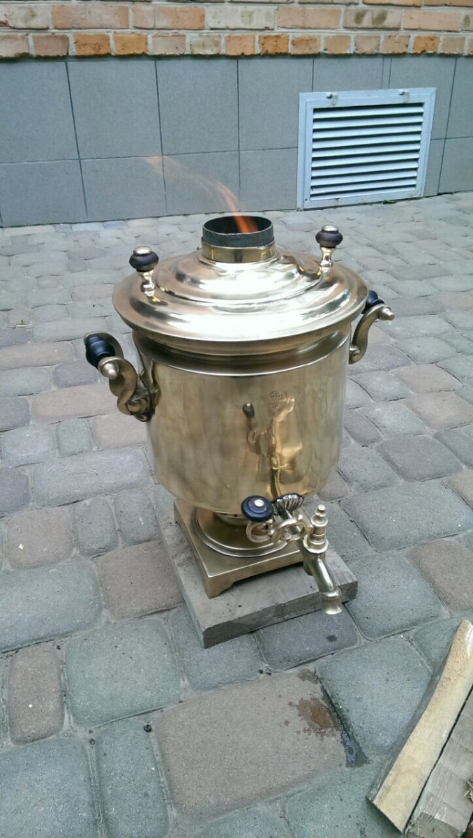

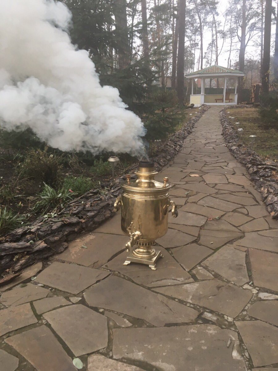

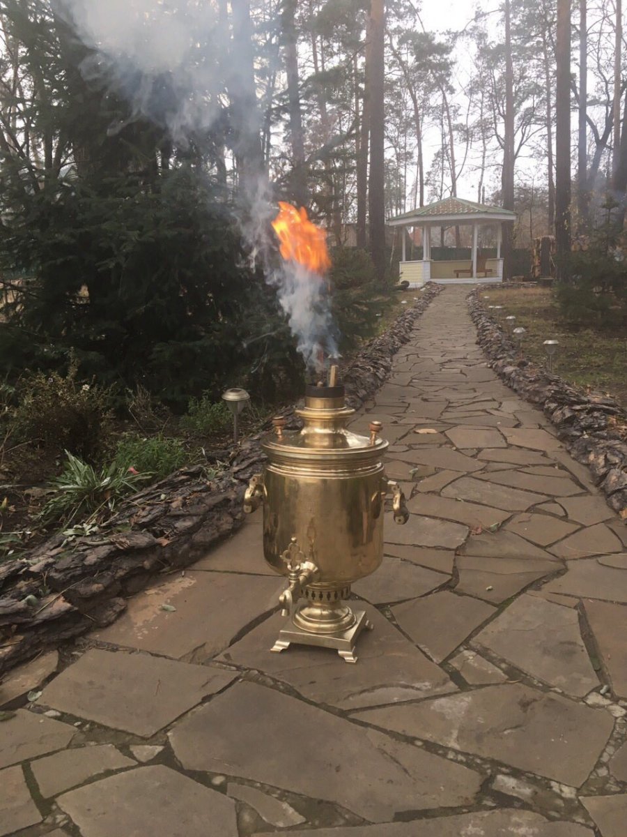

    Восстановил одной женщине самовар для дачи ,рассказал как топить ,чем и т.д
    Прислала мне фото :)далее как говорится без комментариев

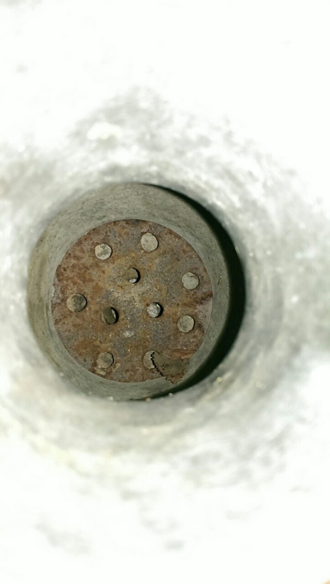

  24. Продавец beobor
    beobor Feldwebel
    292

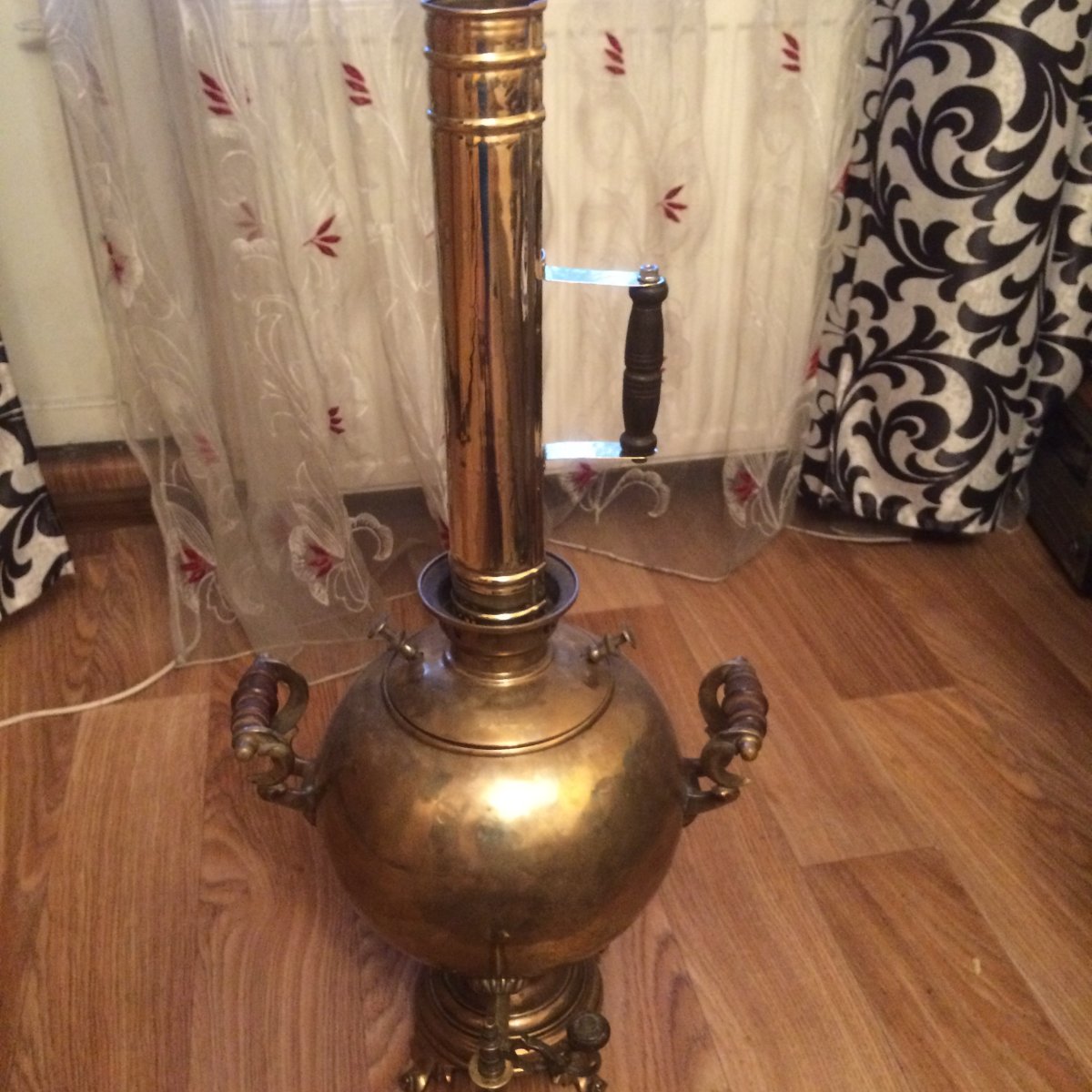

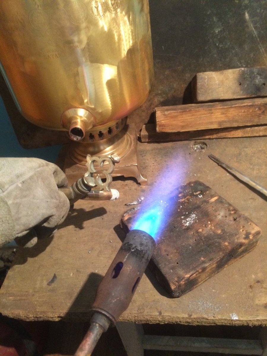

    огонь вода и медные трубы: изготовление самоварных труб на заказ
    Yuber, Рост76, d29k3 та ще 1-му подобається це.

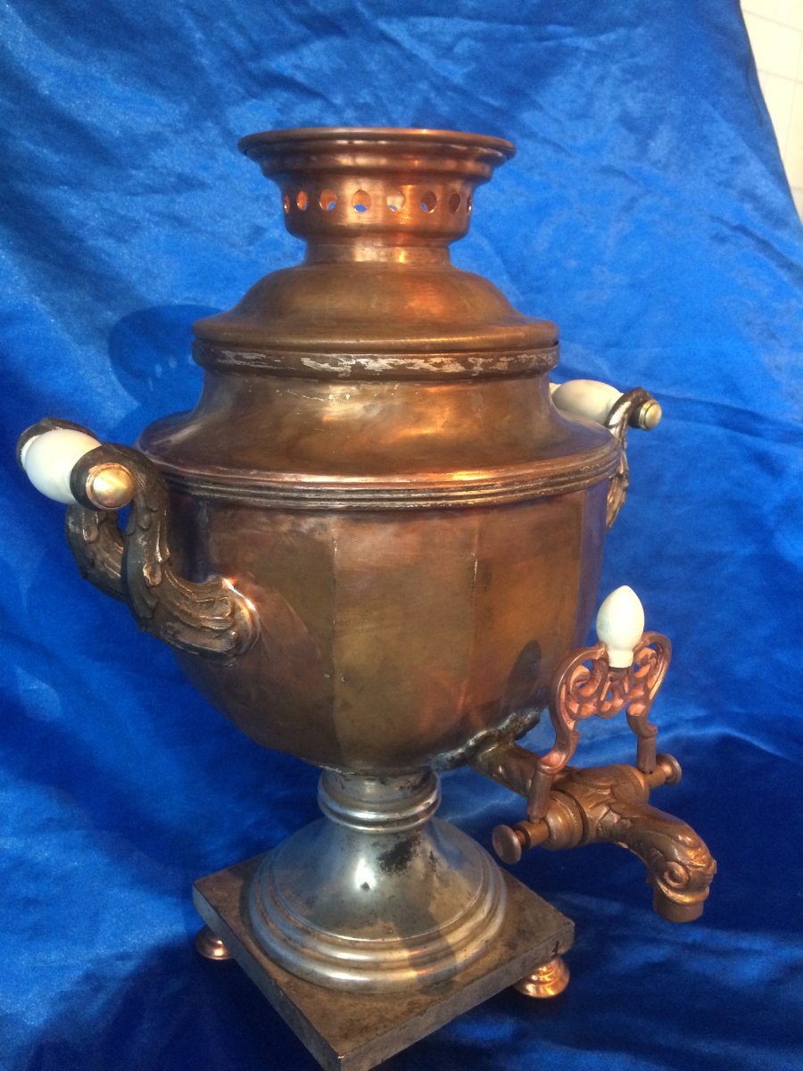

    Реставрация самовара К.Я Пеца. Самовар достался в утраченном виде.
    Отсутствовала верхняя крышка с конфоркой ,кран ,репеек, ручки.утраты по корпусу но без трещин.Выкатана новая крышка с конфоркой.
    Ручки изготовлены из кости. по желанию клиета оставлено родное посеребрение на ножке.Полностью функционален.Редчайший красномедный самовар.
