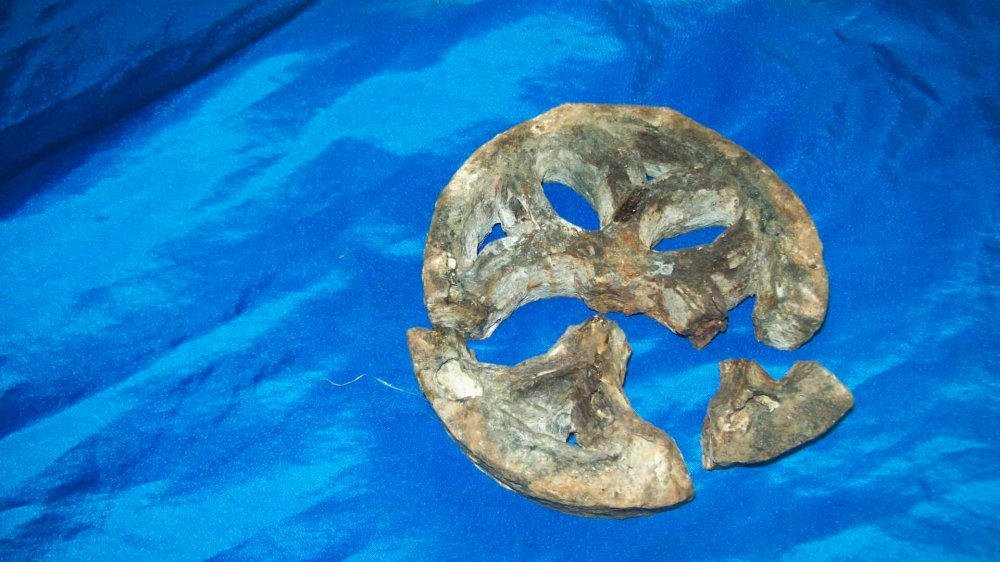

    -замена прогоревшего колосника

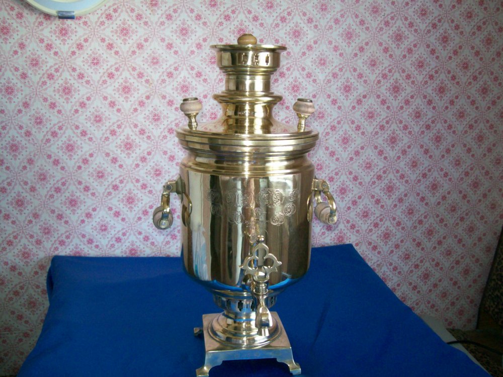

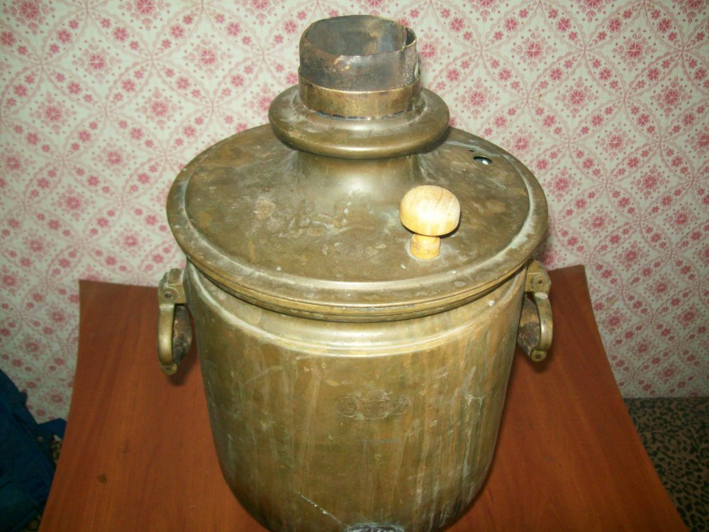

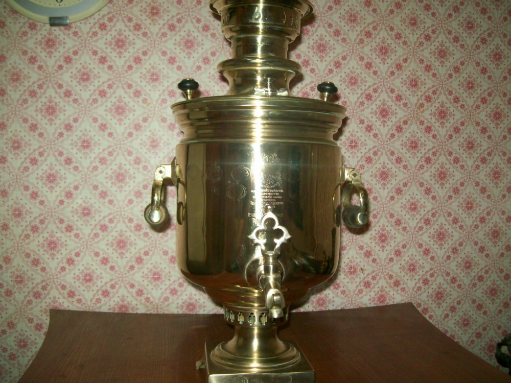

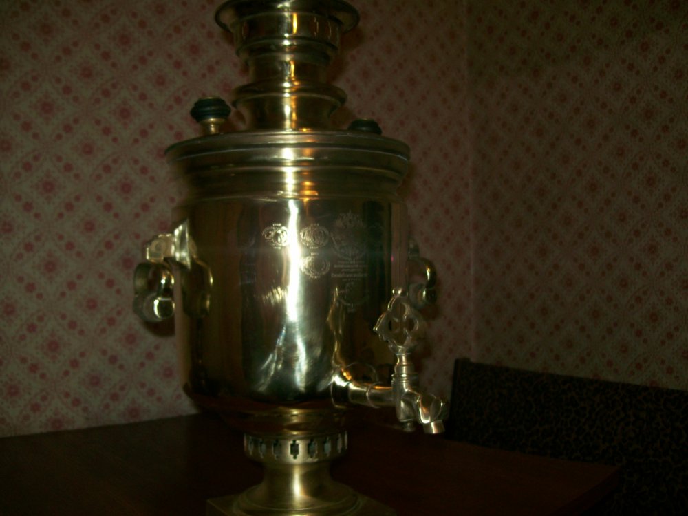

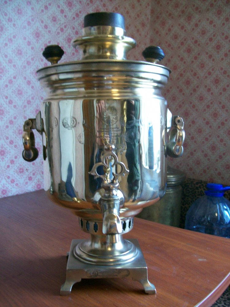

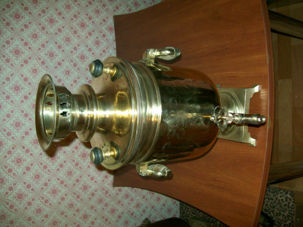

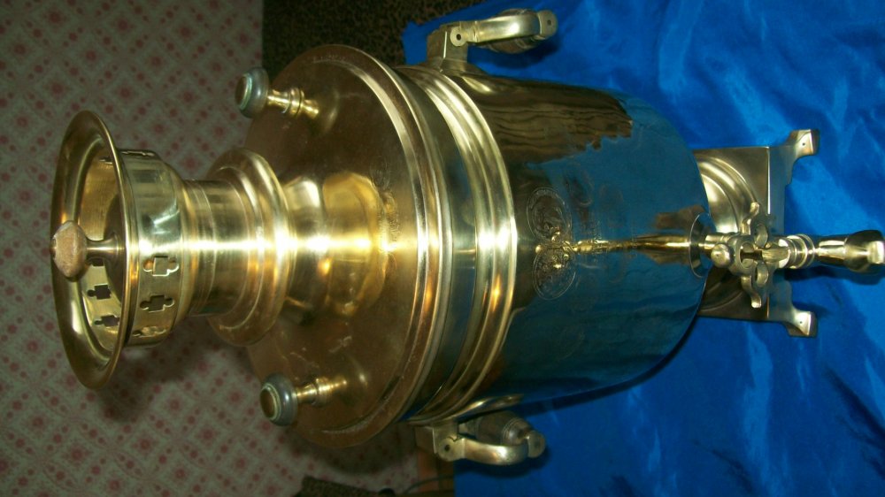

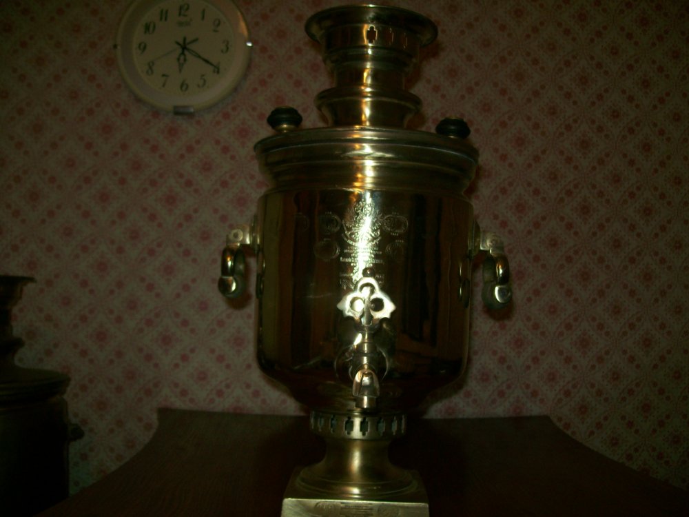

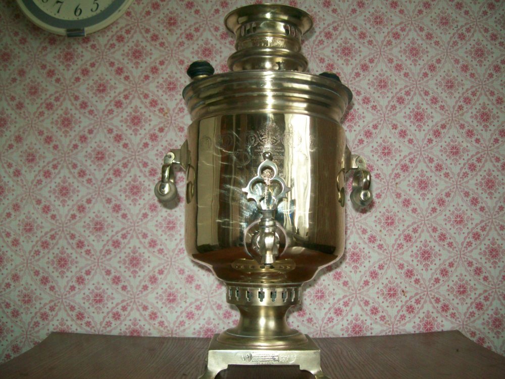

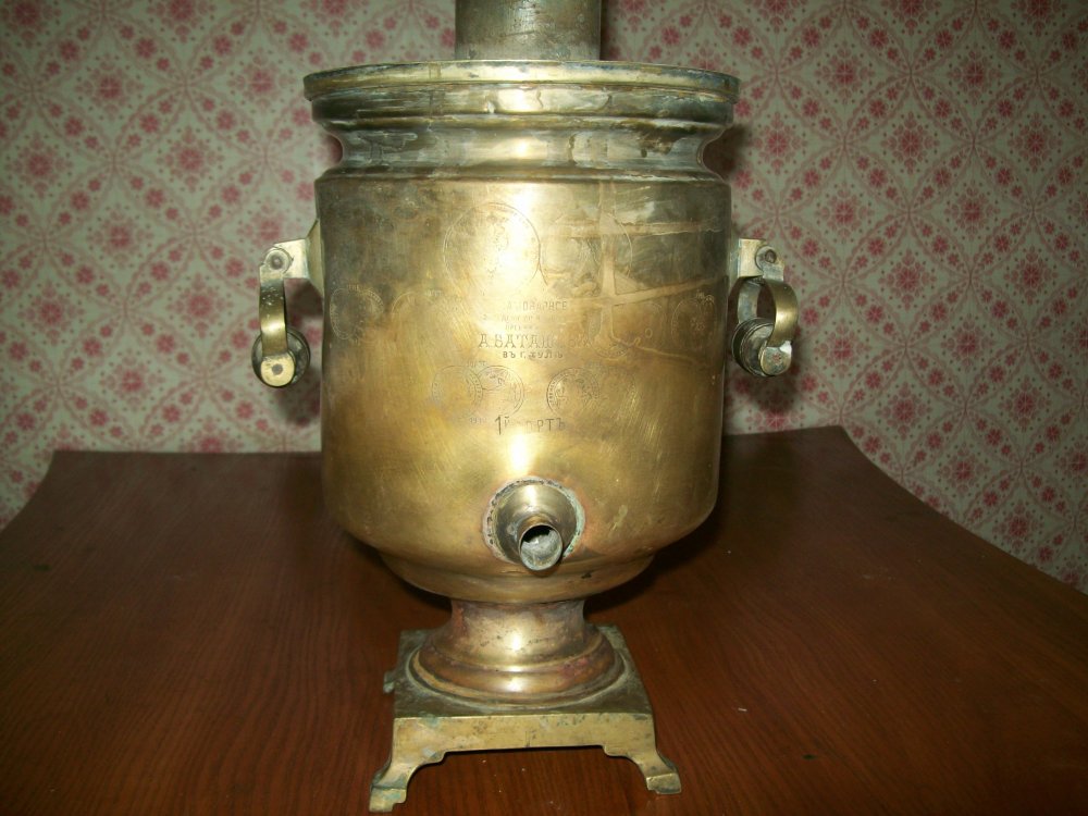

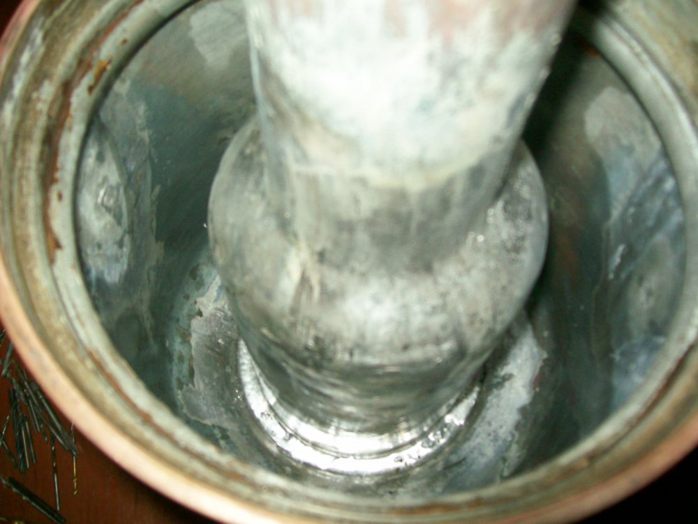

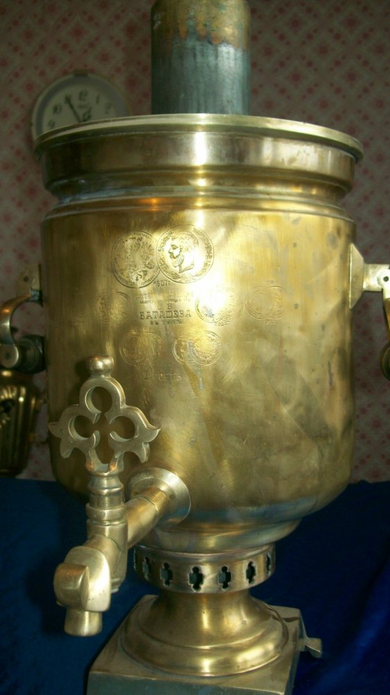

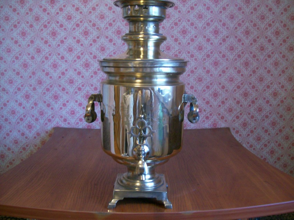

    вот принесли 3 самовара на ремонт ,один успел отремонтировать .

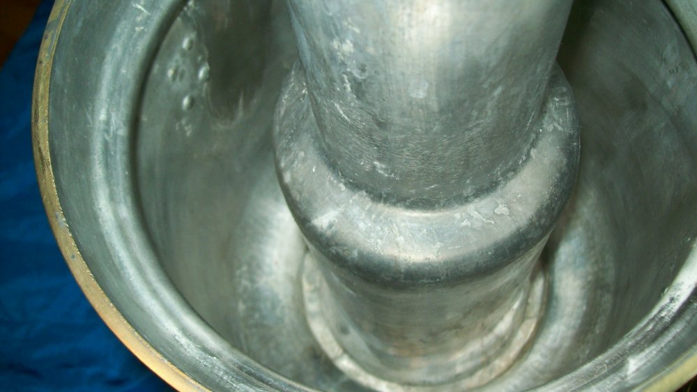

    самовар был очищен от накипи ,распаян ,заменен прогоревший колосник,убрал все вмятины,перелудил заново пищевым оловом. Далее самовар был собран и отполирован.Можно отправлять владельцу.

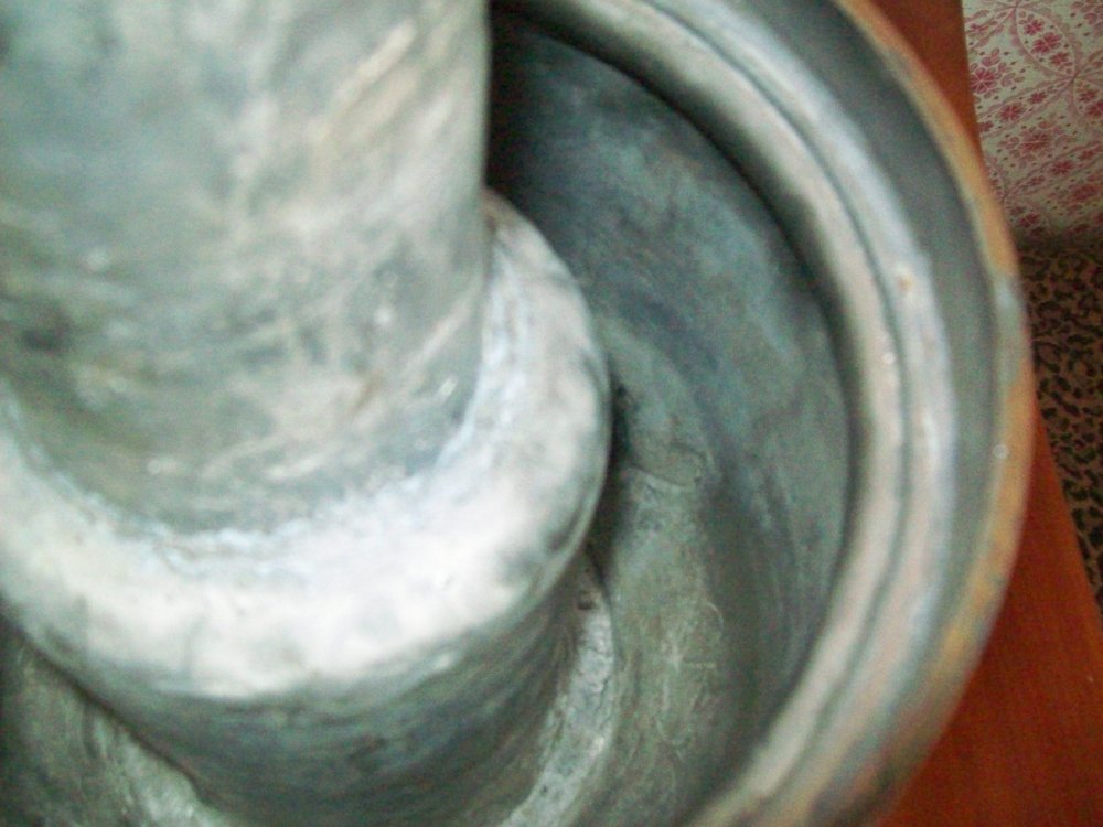

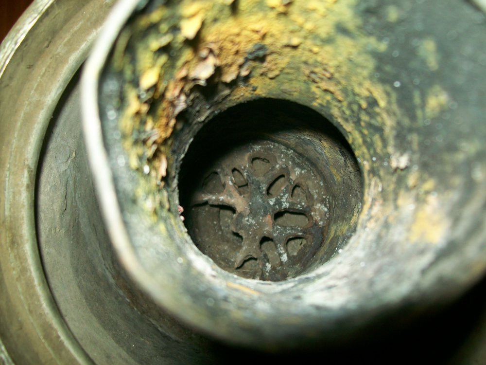

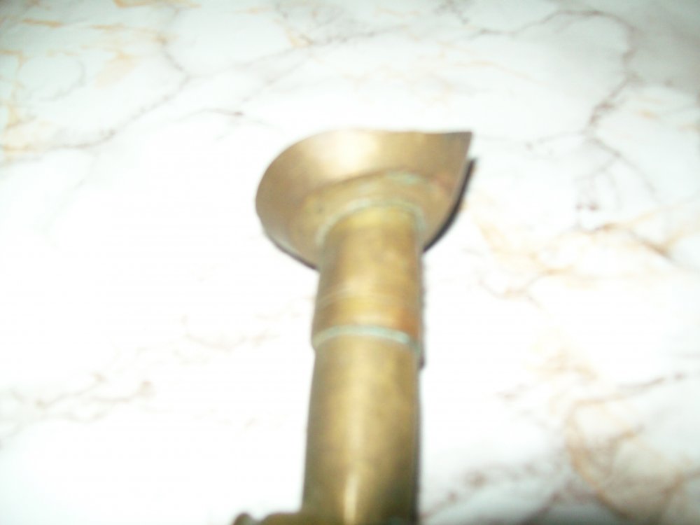

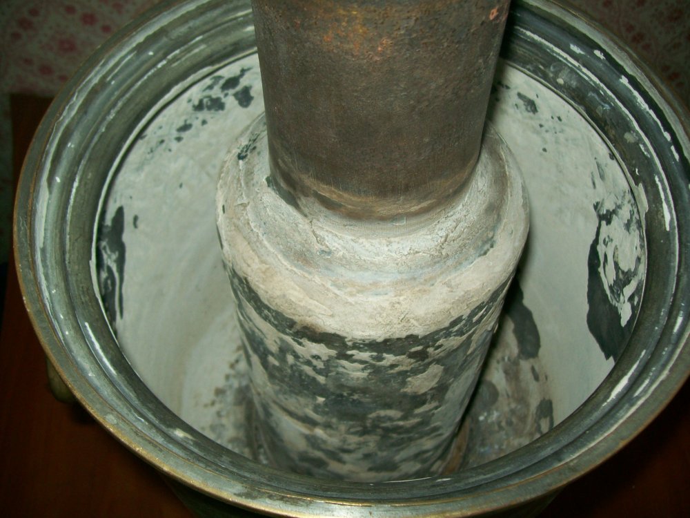

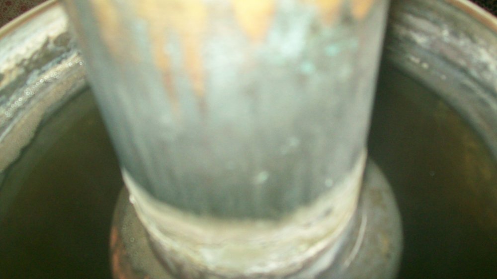

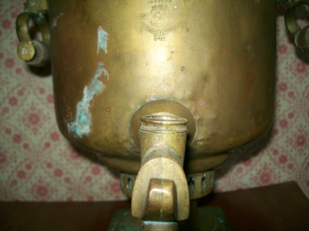

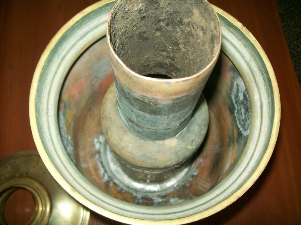

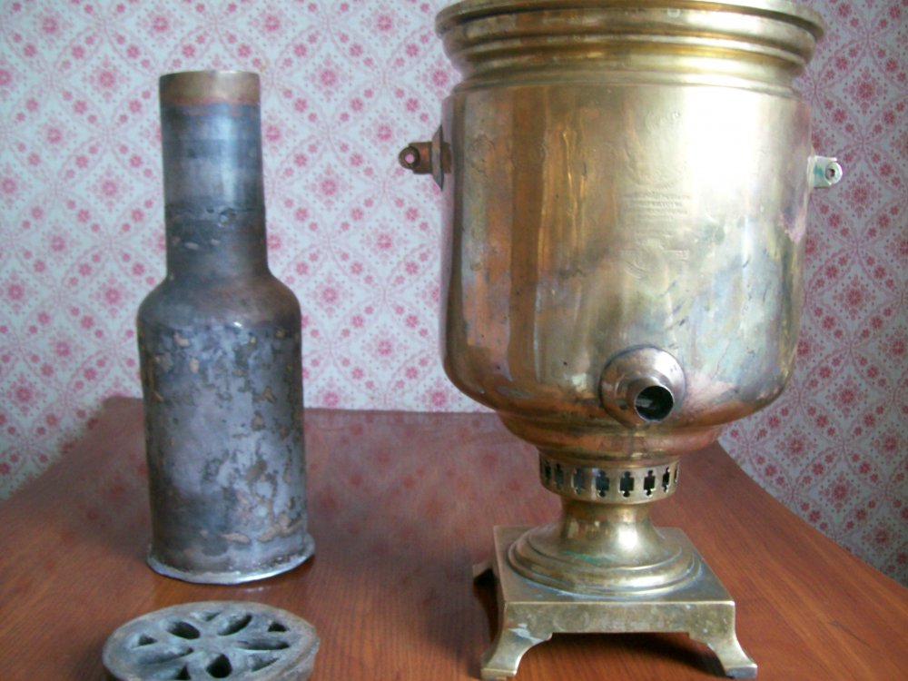

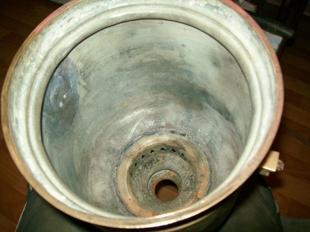

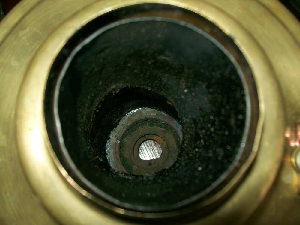

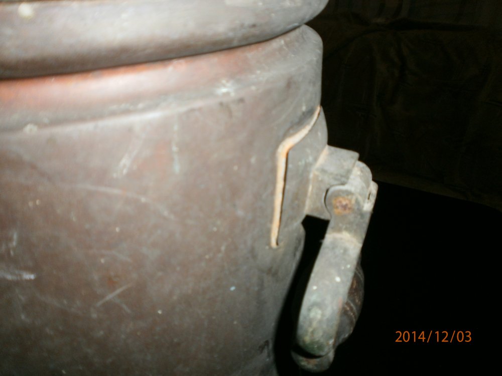

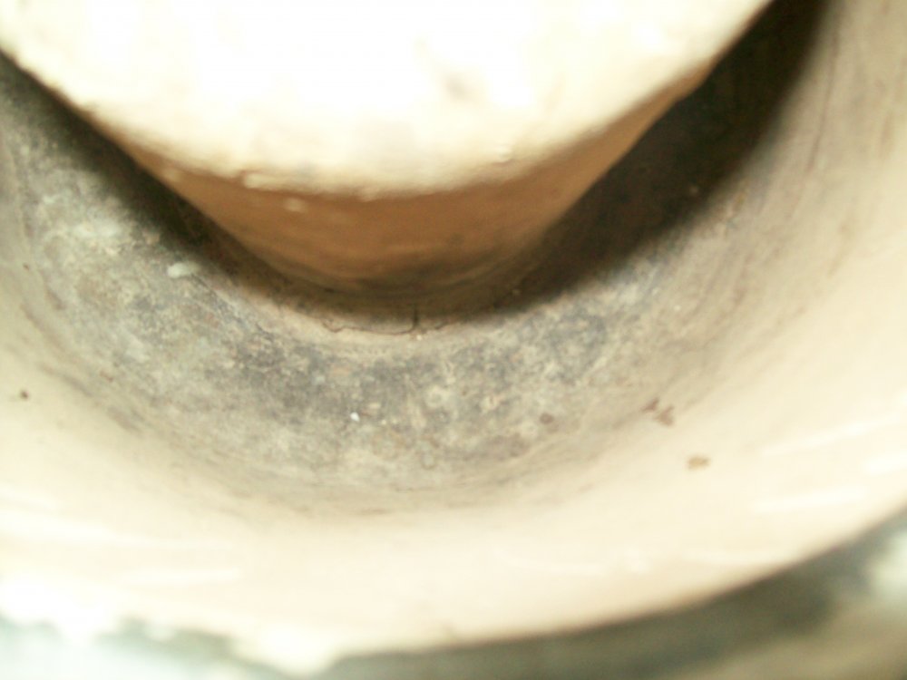

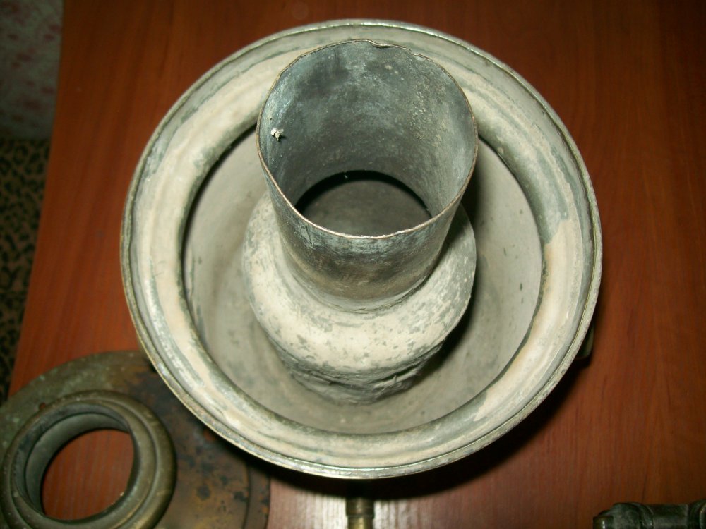

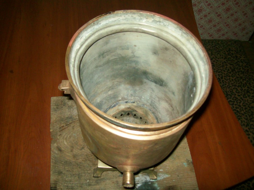

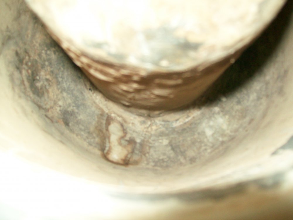

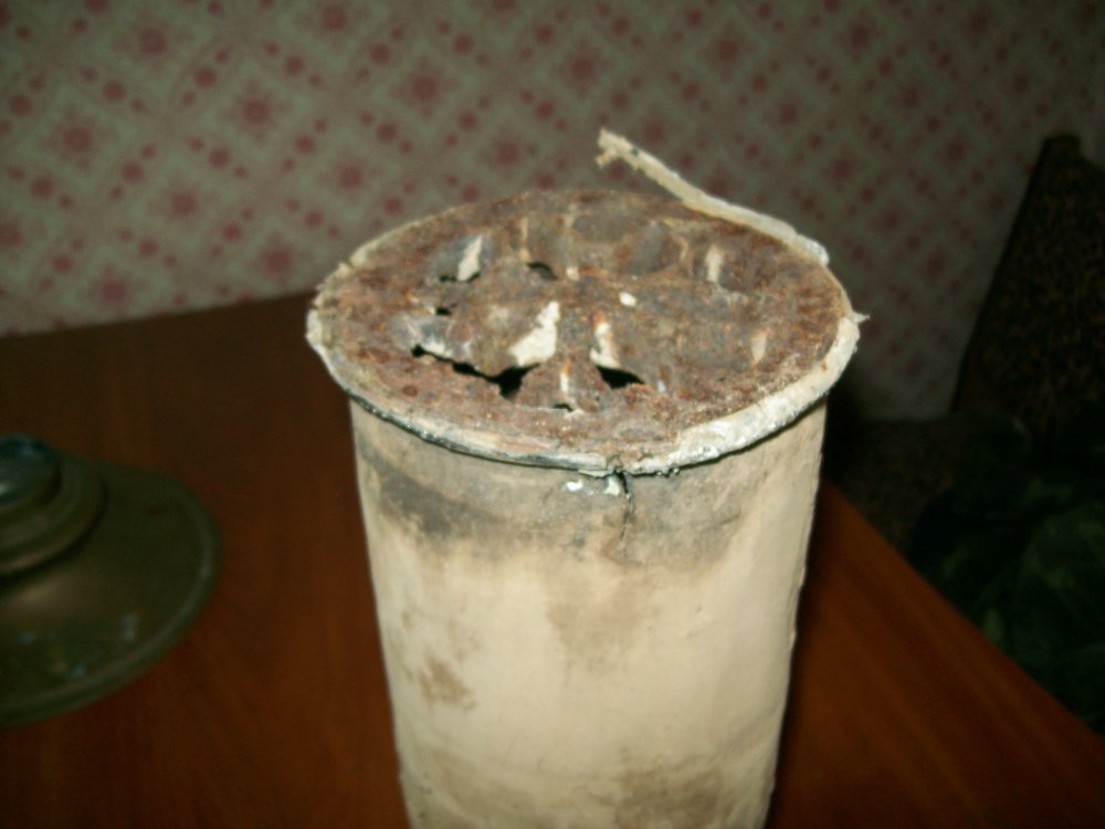

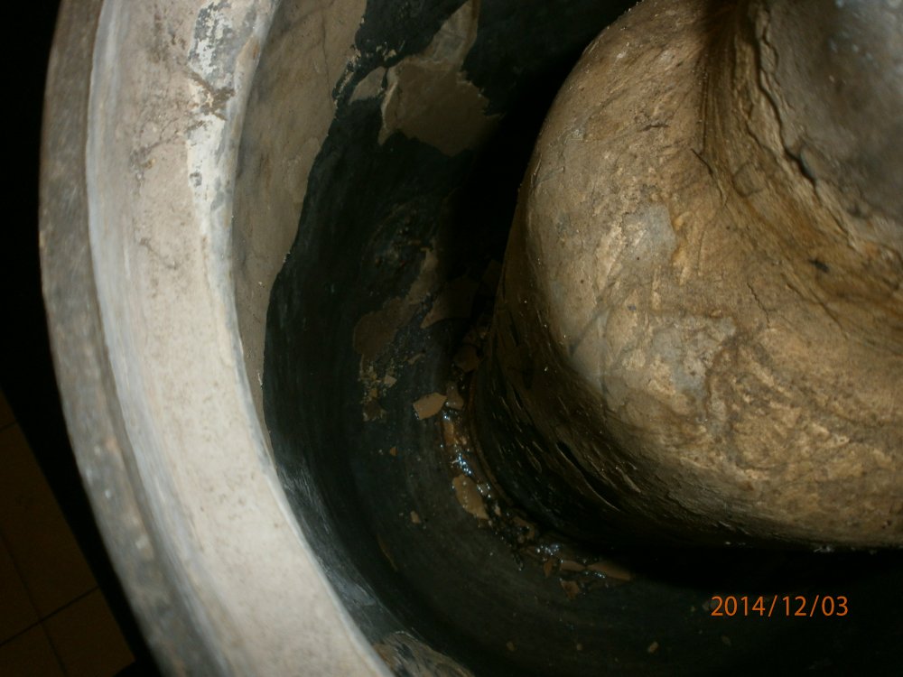

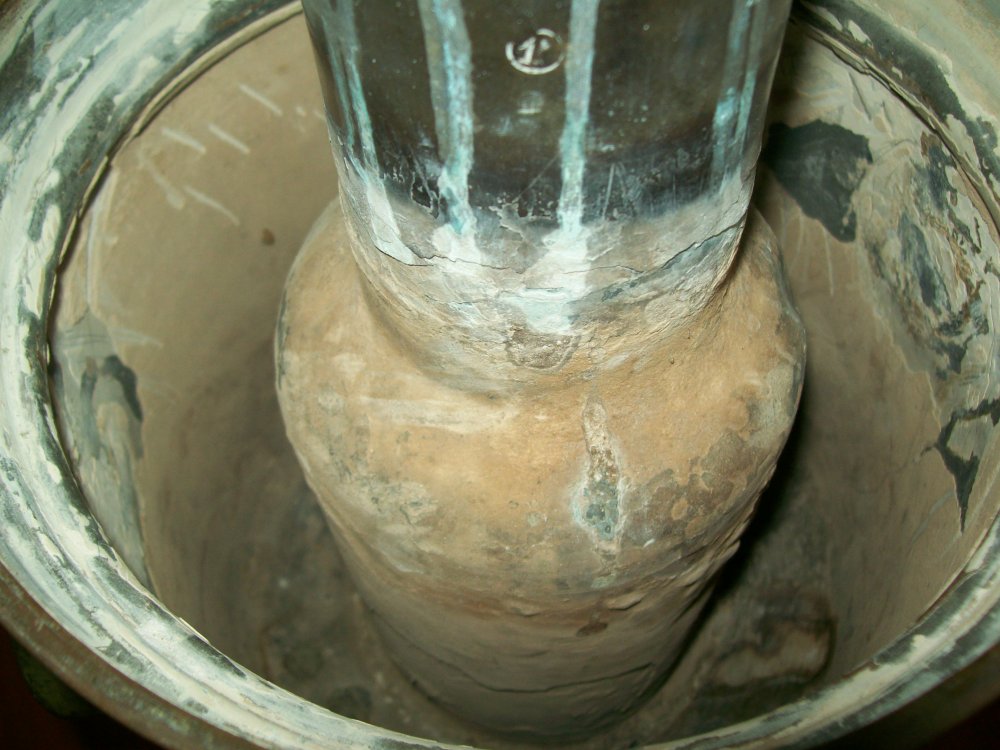

    Подскажите по пайке трубы к тулову. Безнажны оказались попытки устранения течи в районе колосника. Газовой горелкой разобрал, увидел следы оловянной болезни. Зачистил поверхности. Обработал флюсом. Установил трубу на место и стал вливать расплавленный пос61 (людям для разового применения), а припой пошел под колосник и наружу. Вновь распаял самовар и понял, что перед заливкой припоя нужно герметезировать трубу и тулово, а вот чем? подскажите?
  8. Продавец beobor
    beobor Feldwebel
    292

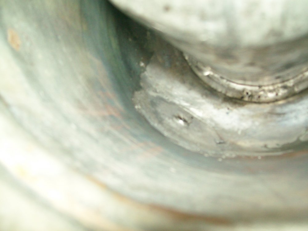

    кина как говорится не будет ,делается чуть все по другому.Во первых никаких ПОС 61 .он содержит свинец,а это яд.Только пищевое олово марки Пч1 .
    Труба(кувшин) должна быть очищена и подготовлена перед впайкой. все тщательно залужено перед стыковкой с туловом. я называю этот момент "свадьбой". Герметизация либо глиной,косичка на колосник ,либо асбестовый шнур.я использую последний.

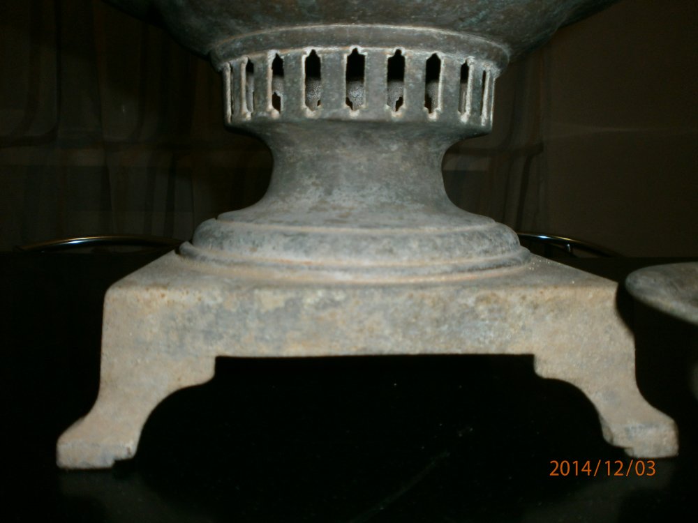

    попал самоварчик на ремонт

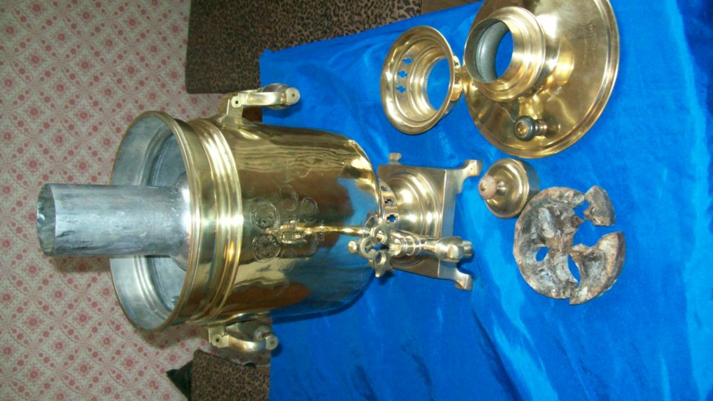

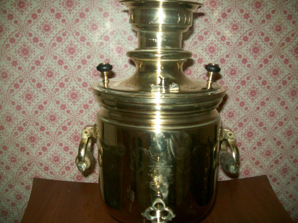

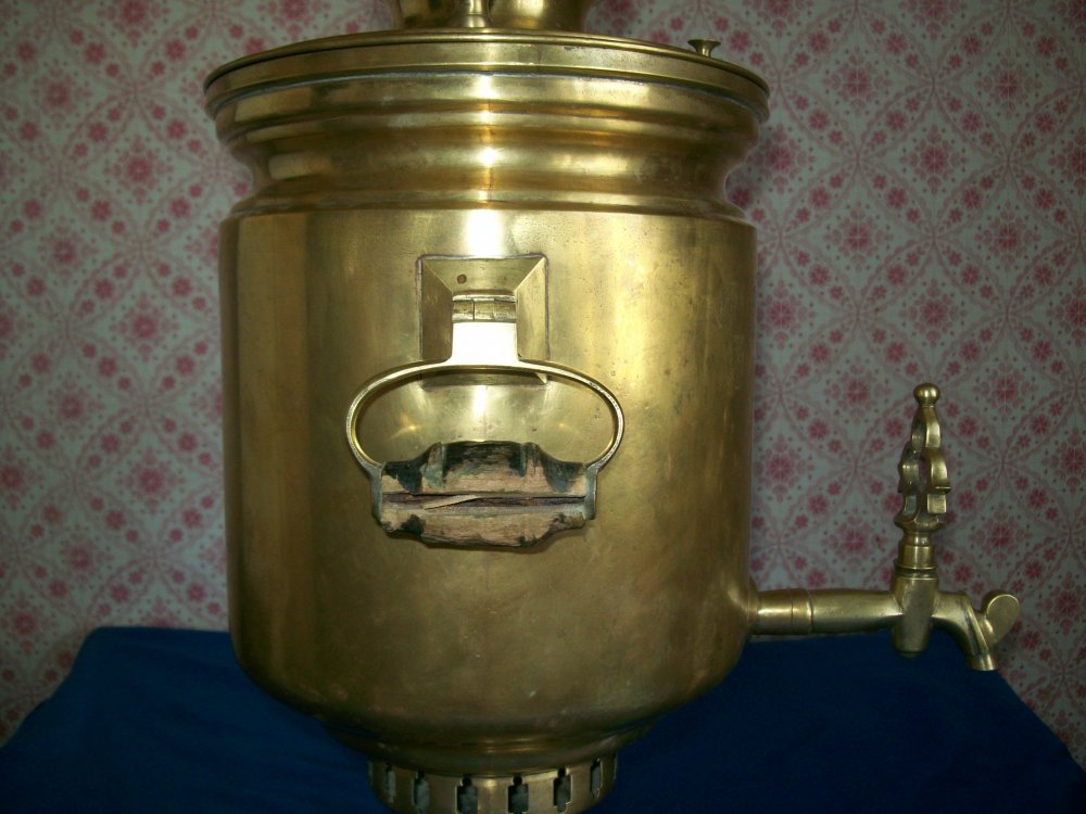

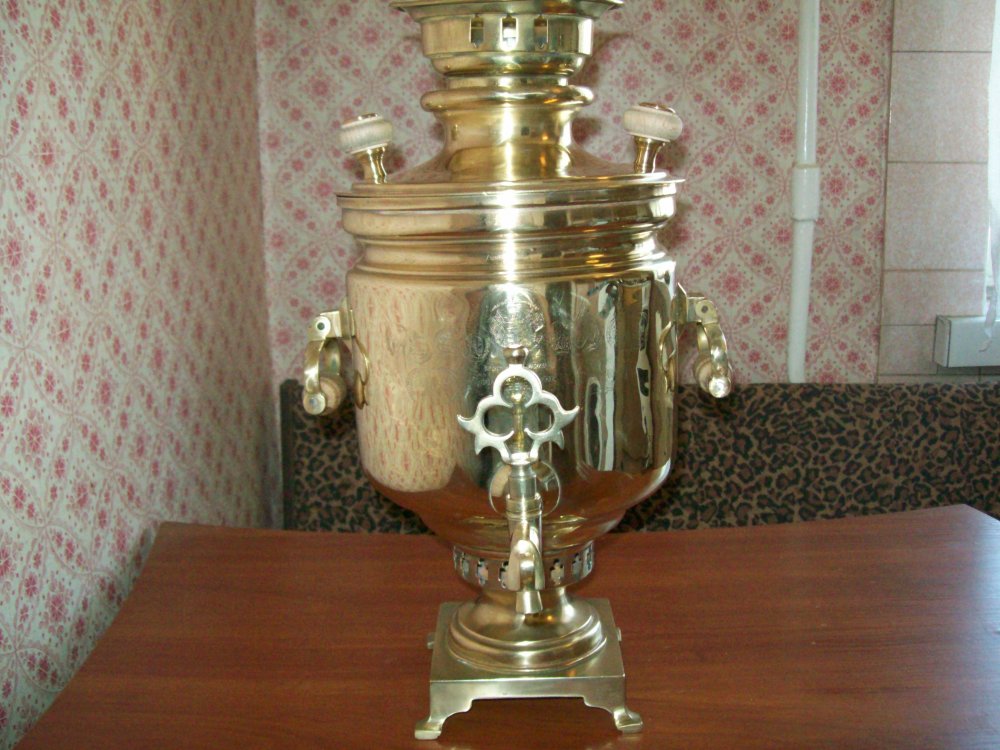

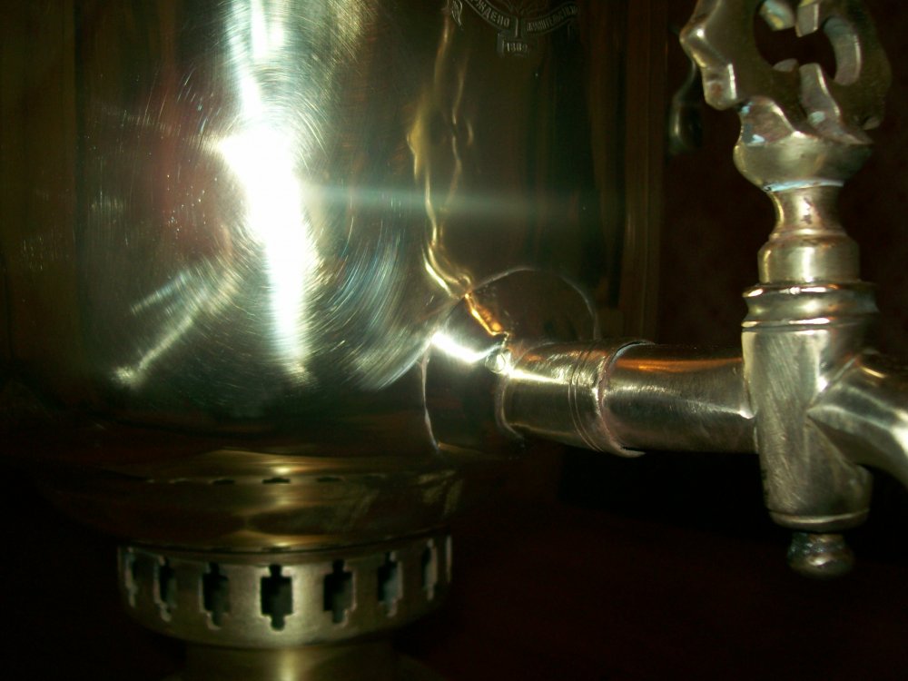

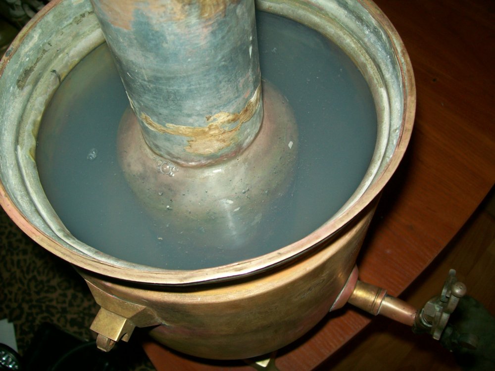

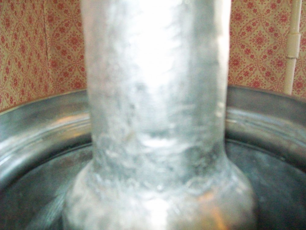

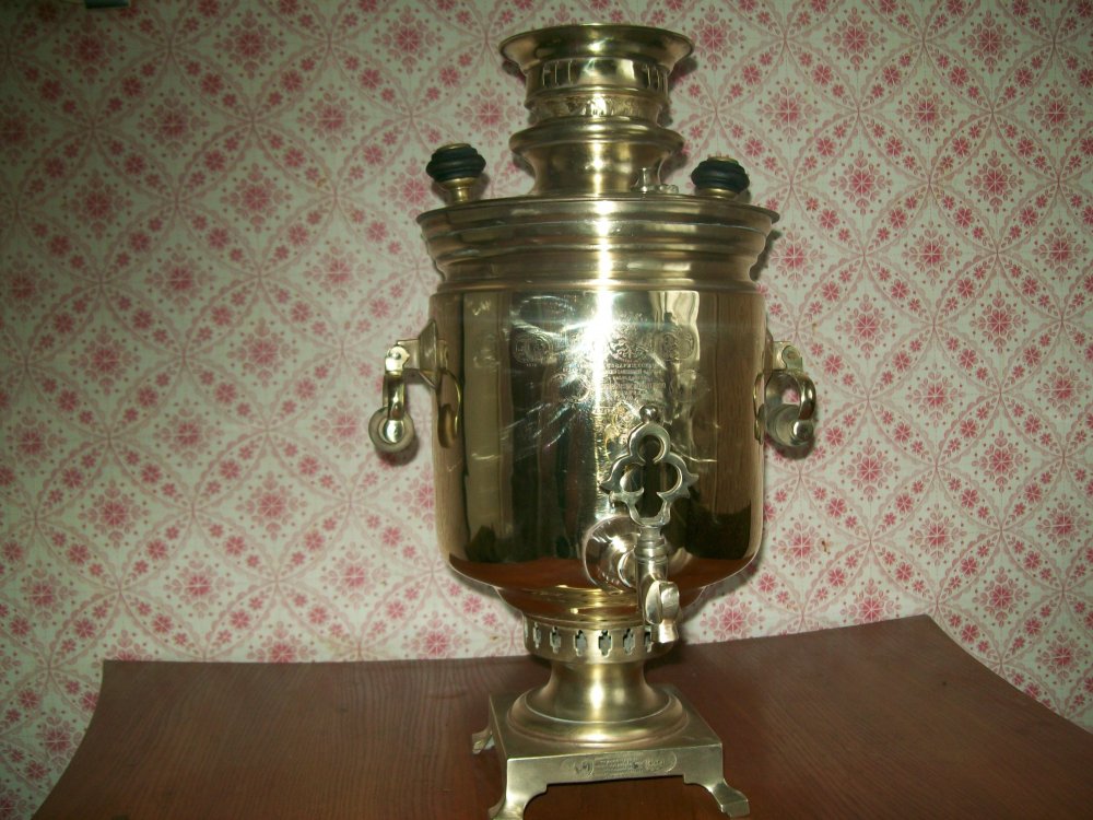

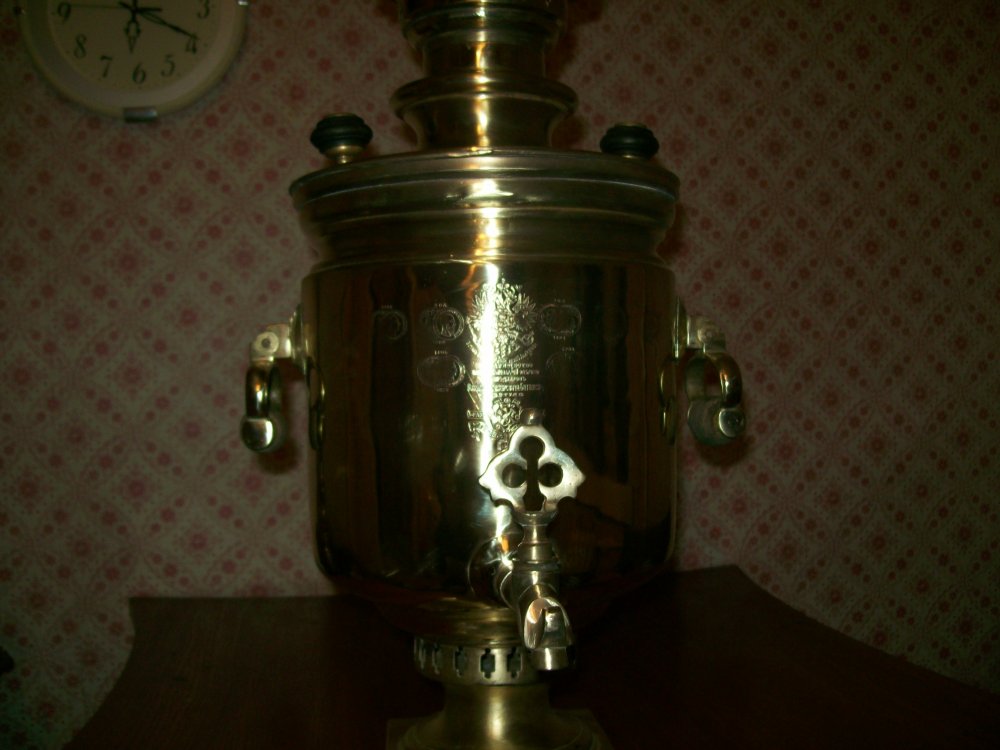

    вернулся водогрей можно сказать с того света...

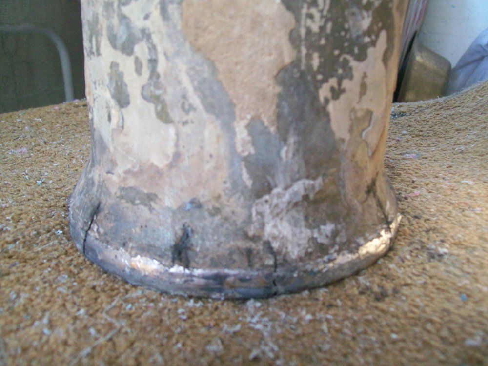

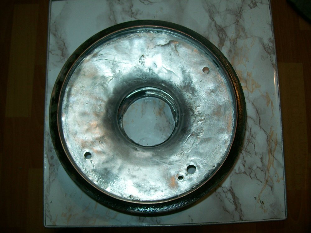

    самовар был очищен от накипи,распаян,кувшин(труба) запаян высокотемпературным припоем,ликвидированы все вмятины,заменен кран и деревянная фурнитура.Самовар был перелужен заново пищевым оловом.
    заменен колосник,протекала труба (кувшин) самовар был распаян,убрал все вмятины,трубу (кувшин) восстановил герметичность высокотемпературным припоем,заменил фурнитуру,притер кран,собран и отполирован.

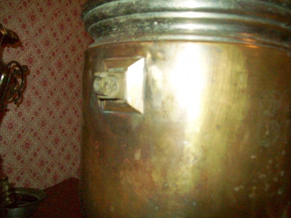

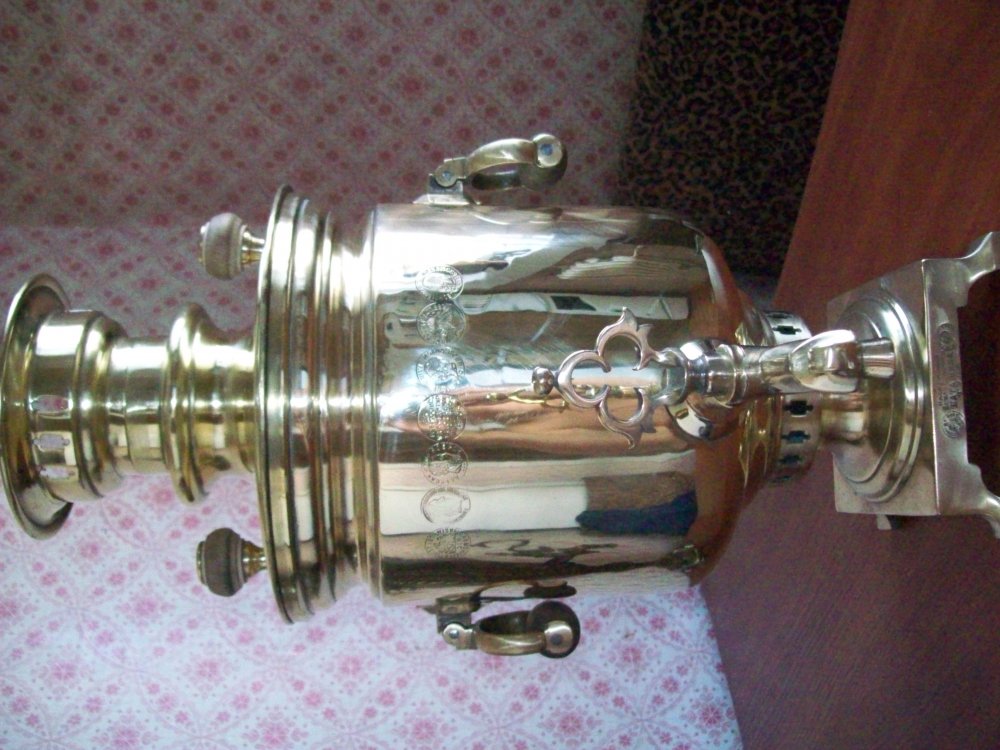

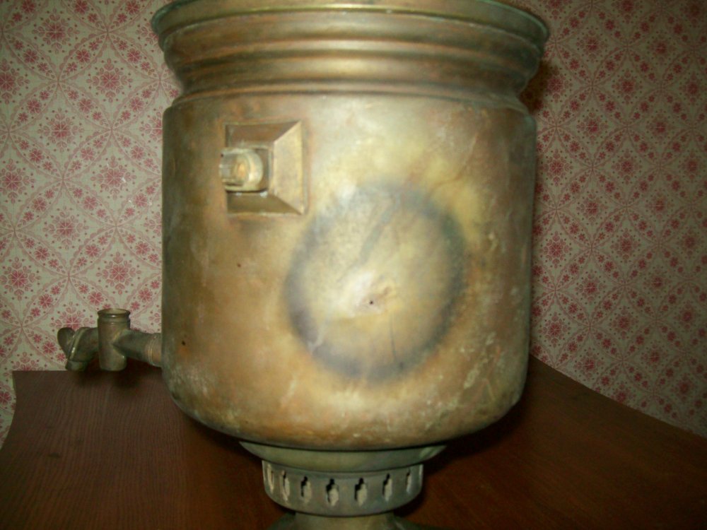

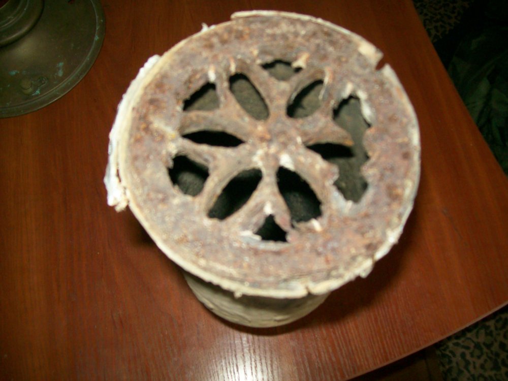

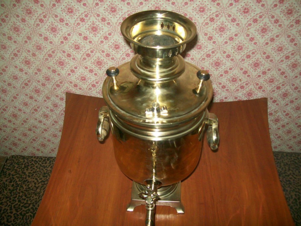

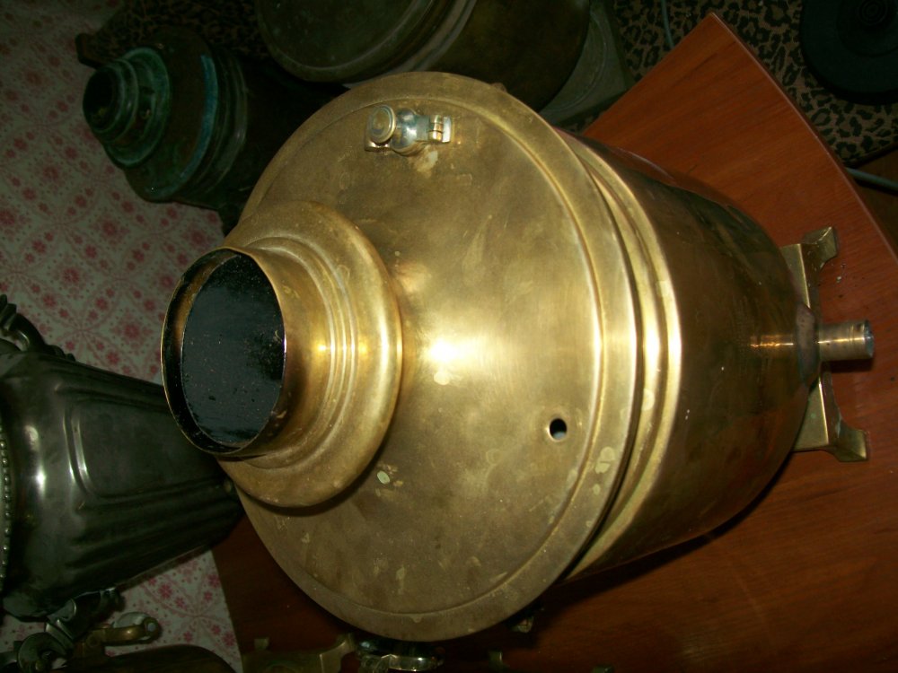

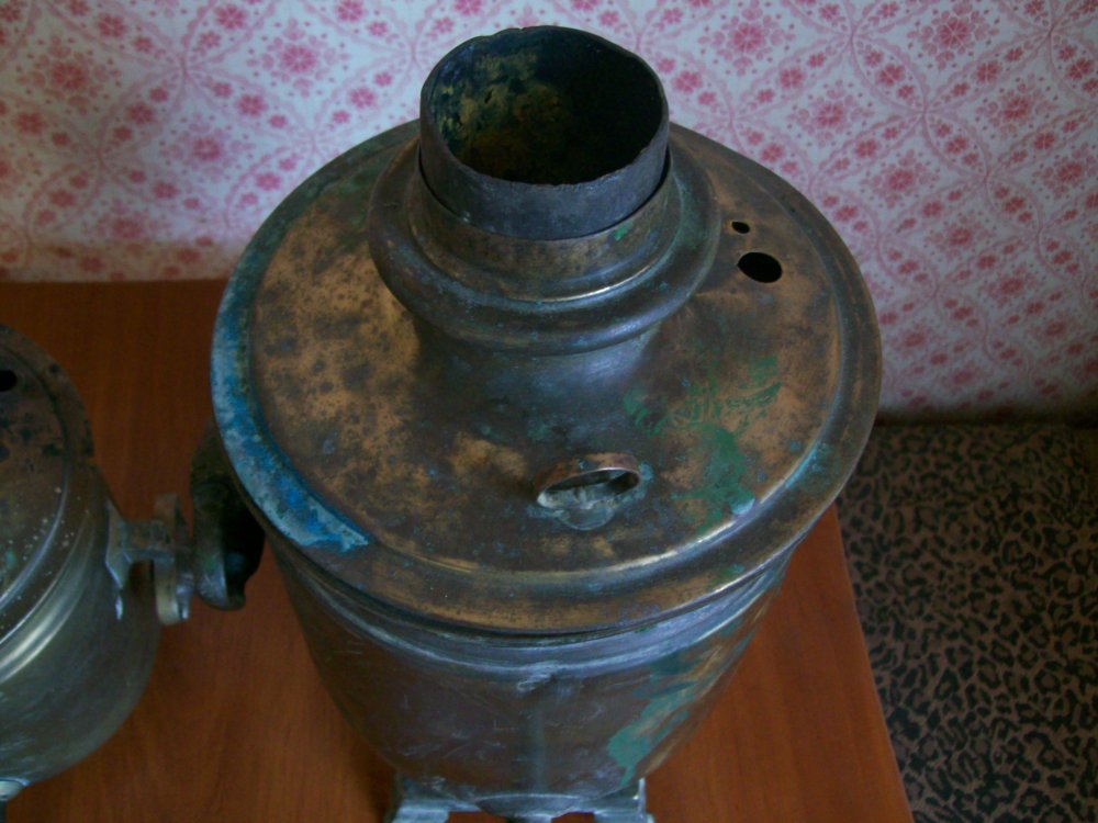

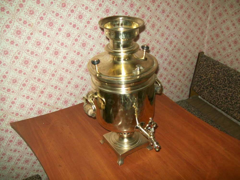

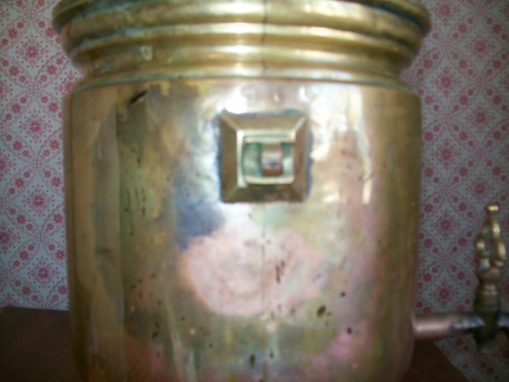

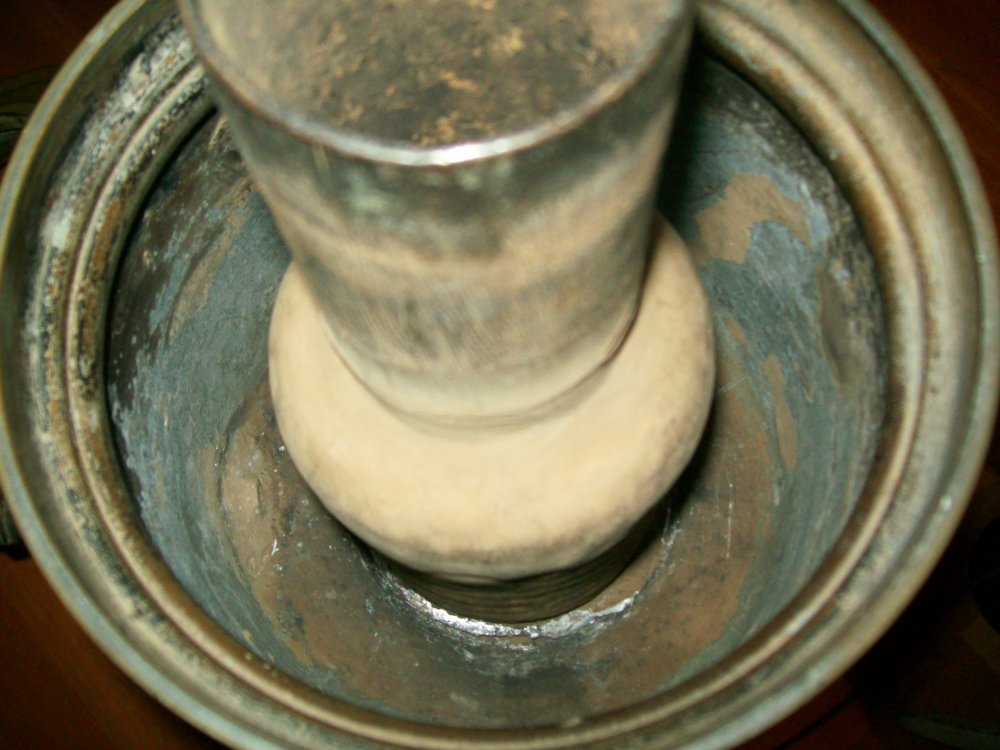

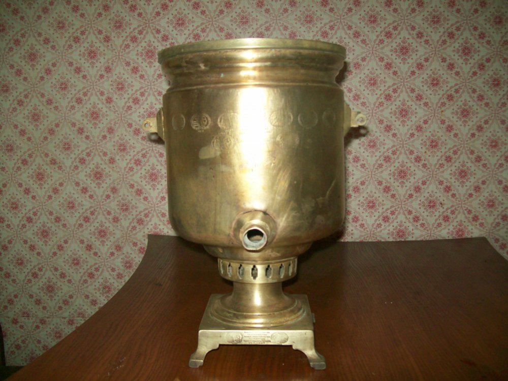

    пришел вот такой девайс в ремонт,неплохой самовар 3-4 литра,правда в ушатанном состоянии.пришлось повозиться.
    CifroMan, Штром, G-Class та 3 іншим подобається це.

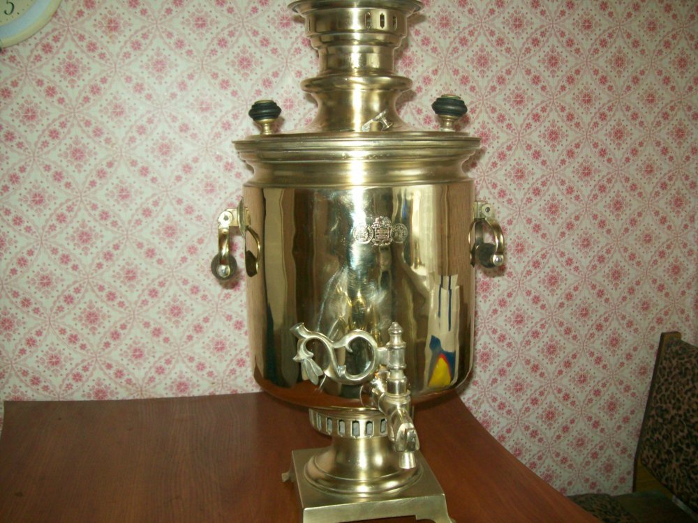

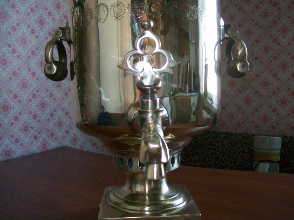

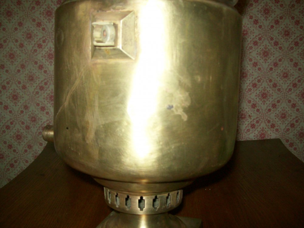

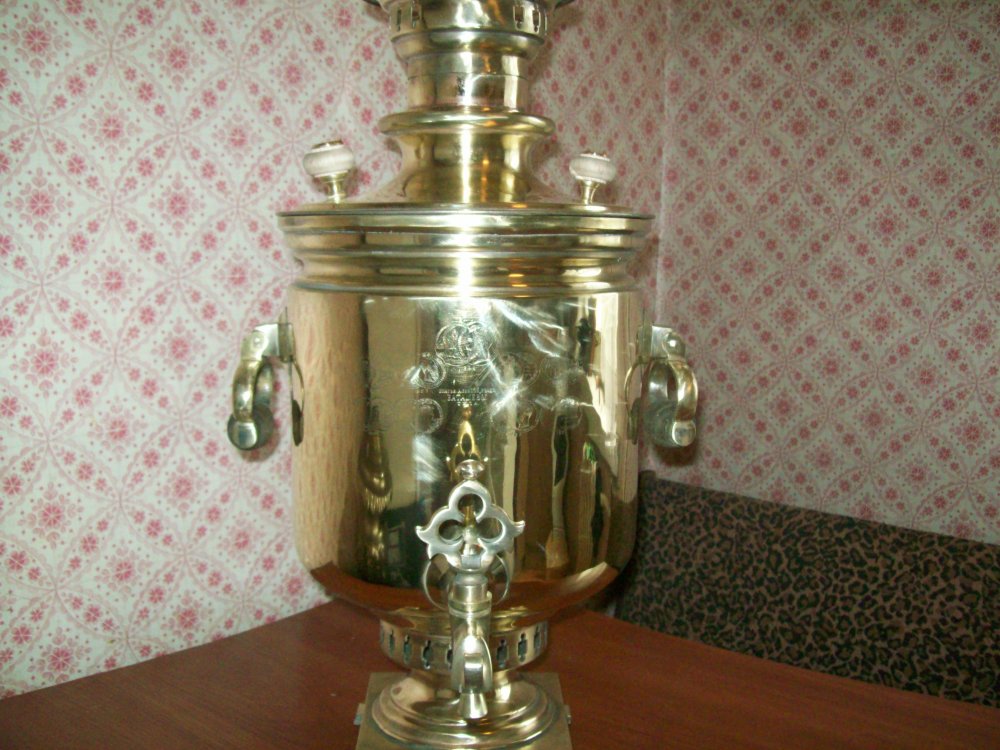

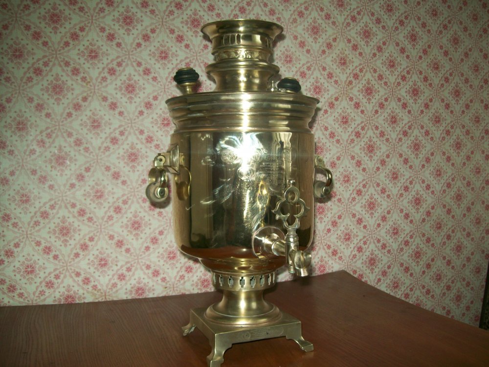

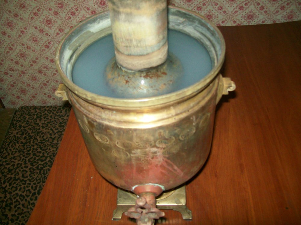

    восстановлен самовар
    самовар протекал как сито.жаровая труба нуждалась в ремонте.самовар был распаян ,очищен и восстановлен!

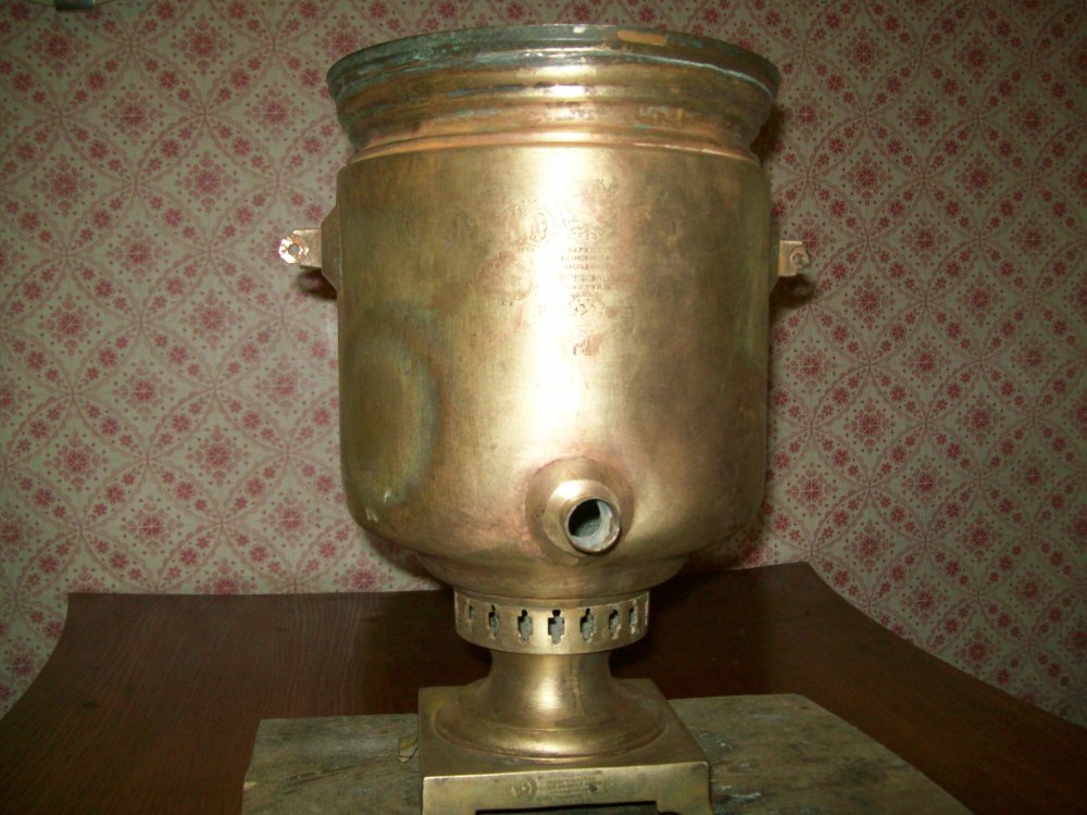

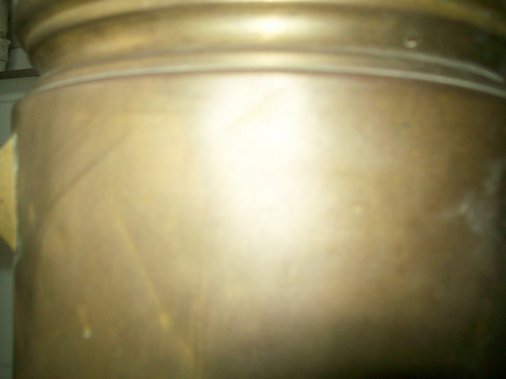

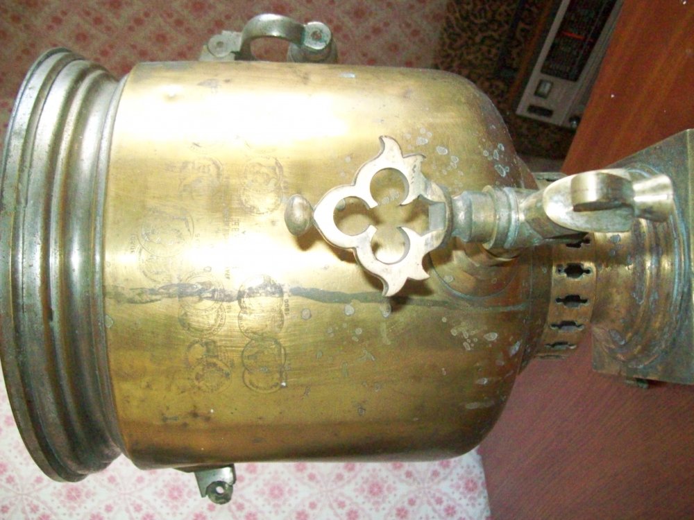

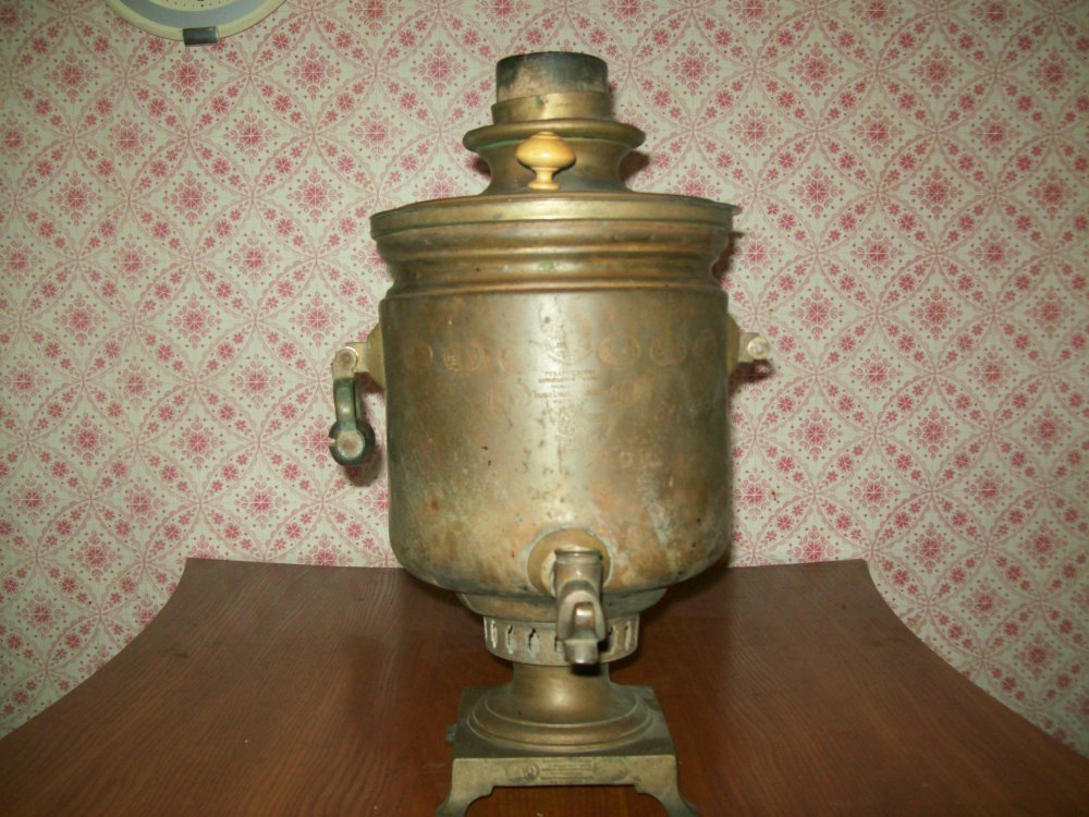

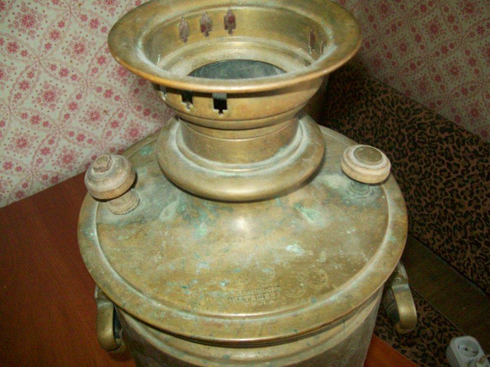

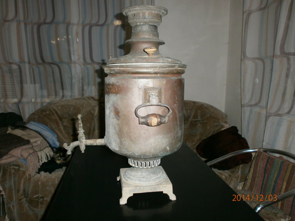

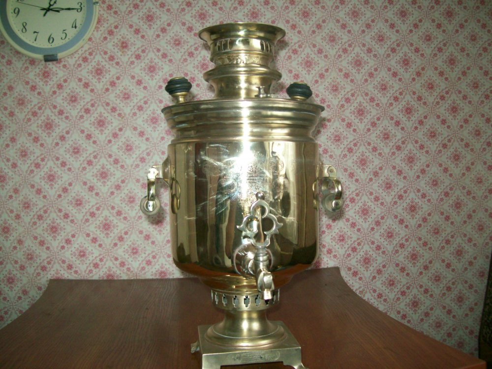

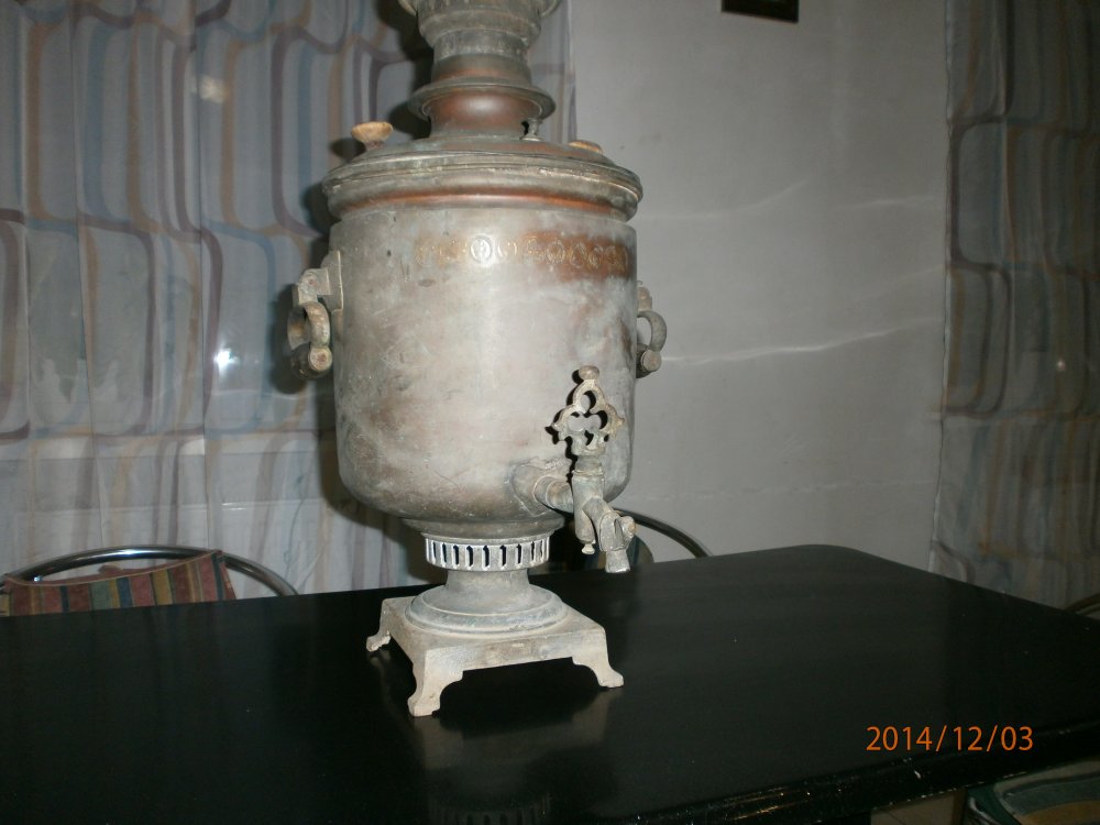

    Доброго дня. А возьметесь востановить такой? И во что обойдется? Хотябы ориентировочно.
    Спасибо.
  15. Продавец beobor
    beobor Feldwebel
    292

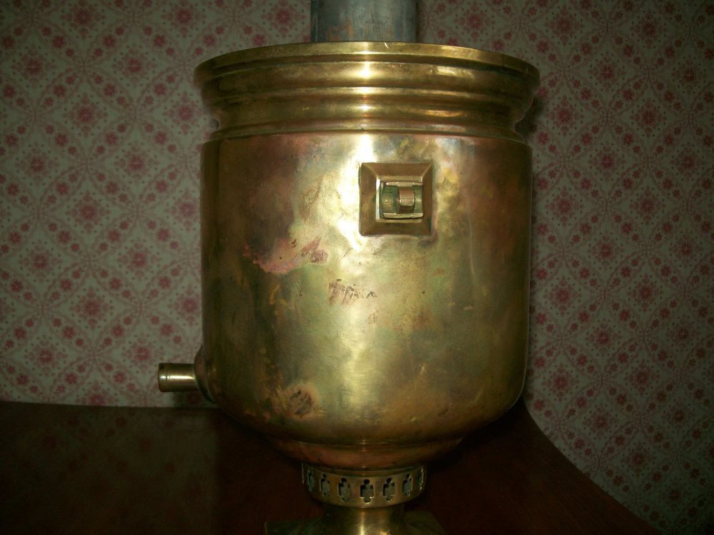

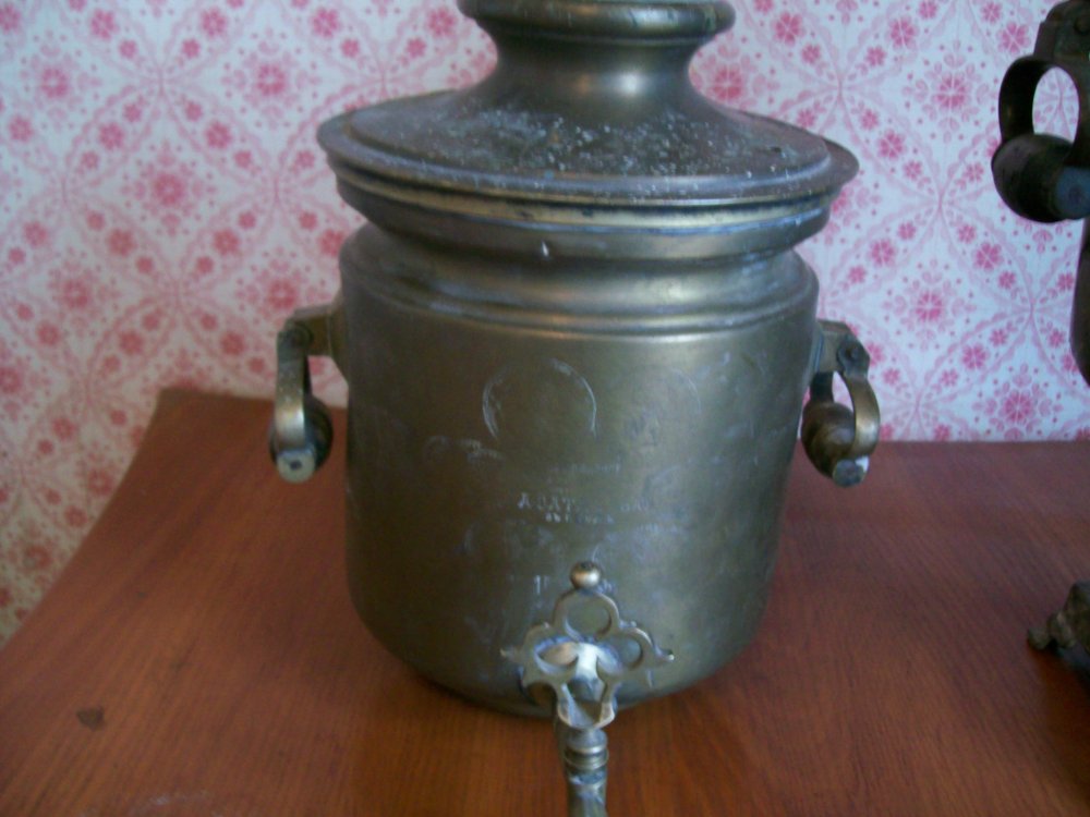

    Попал на ремонт вот такой инвалид

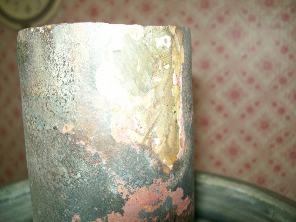

    Самовар был очищен от накипи,распаян ,требовался капитальный ремонт трубы-кувшина.Без вмешательства горе мастеров не обошлось

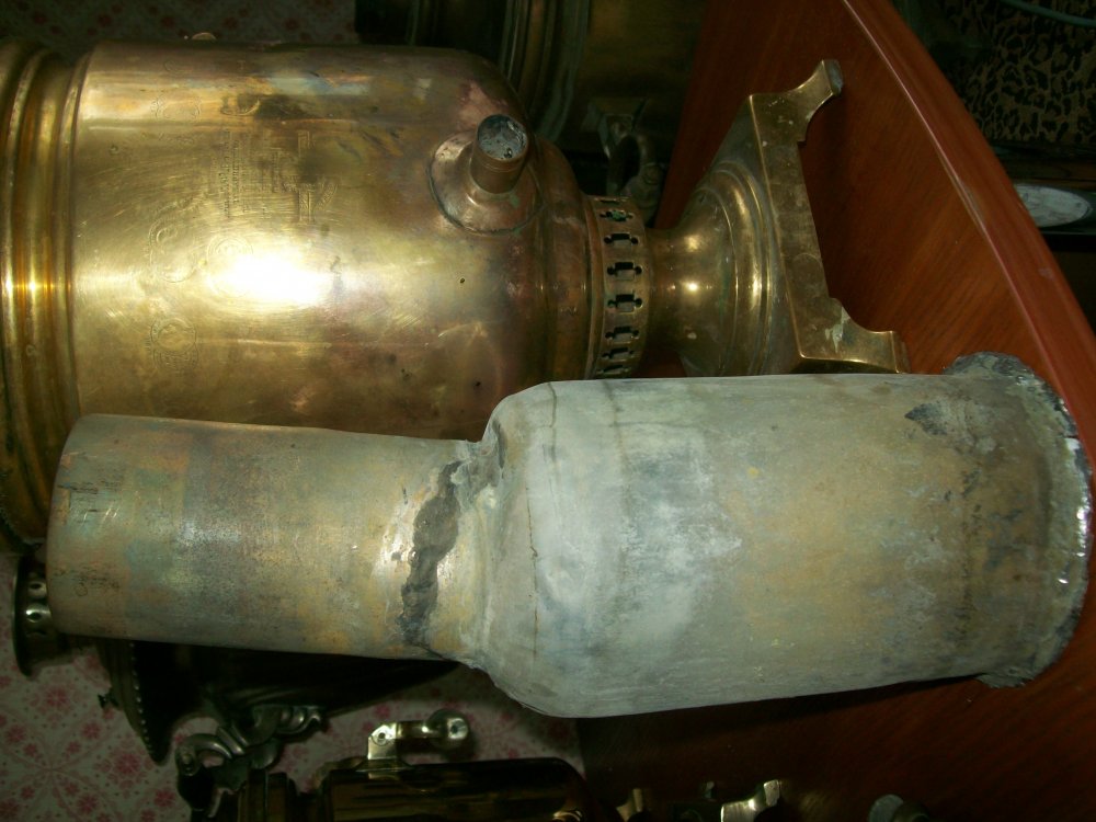

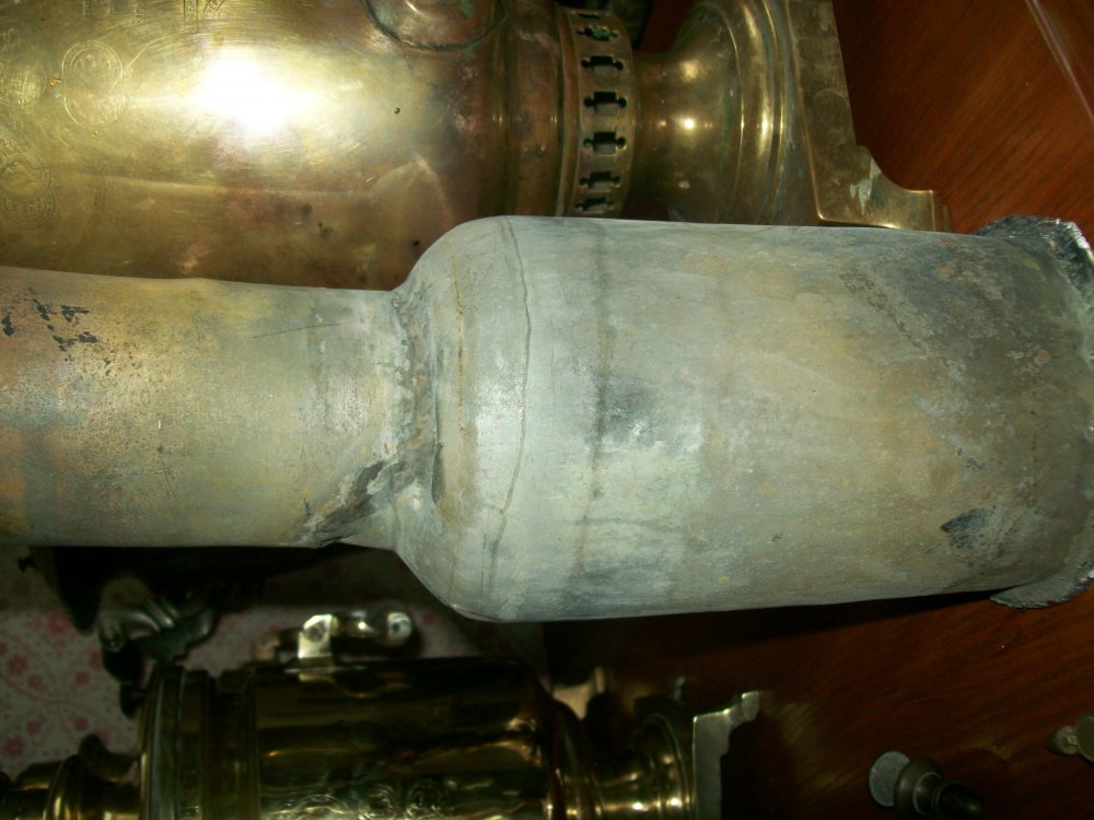

    ремонт трубы
    Ремонт репейка,
    Ремонт вмятин ,впайка ,чистка,полировка,финиш...
    Самовар отправился к своему владельцу.

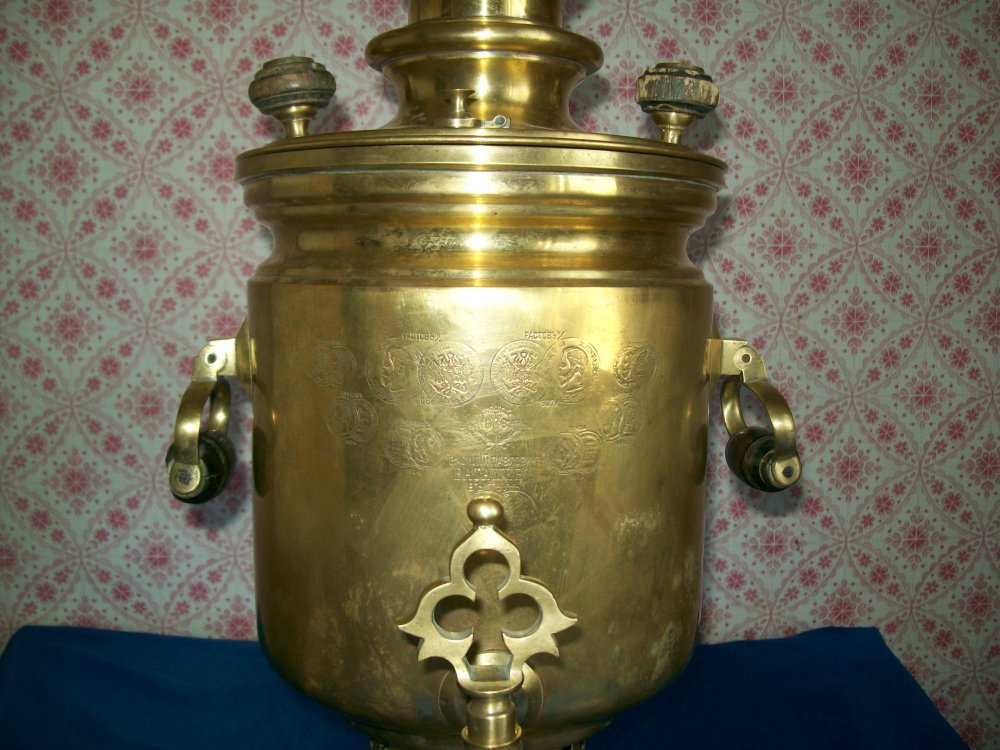

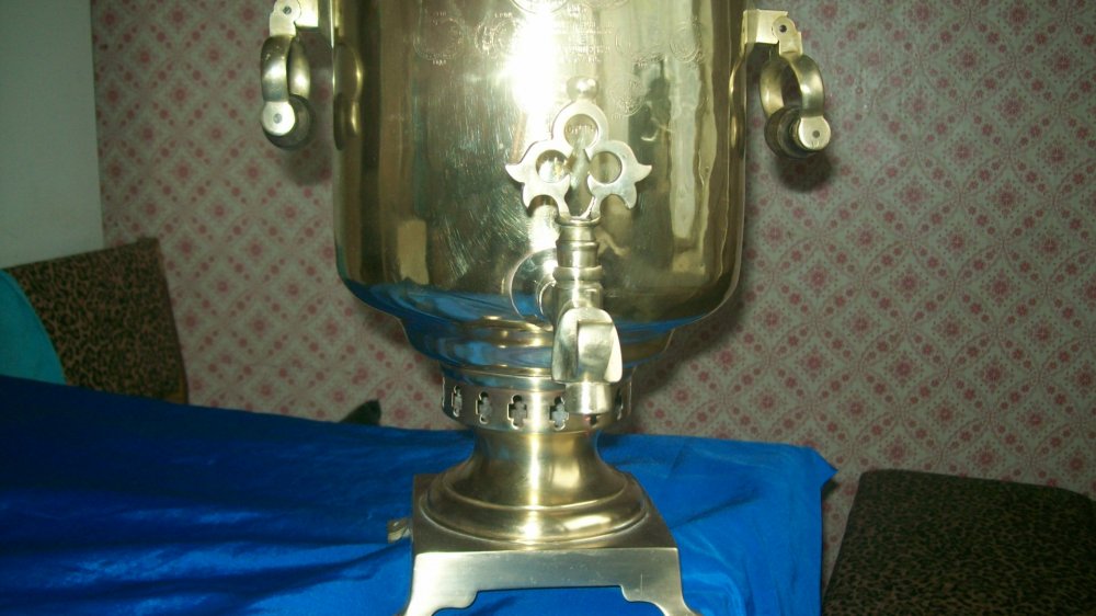

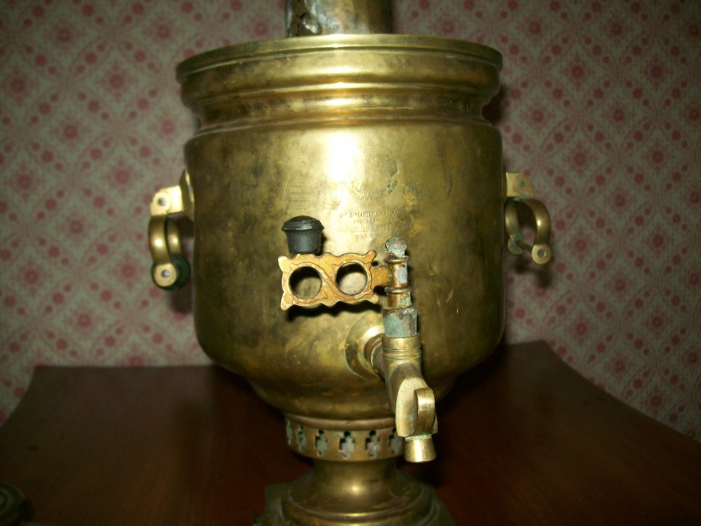

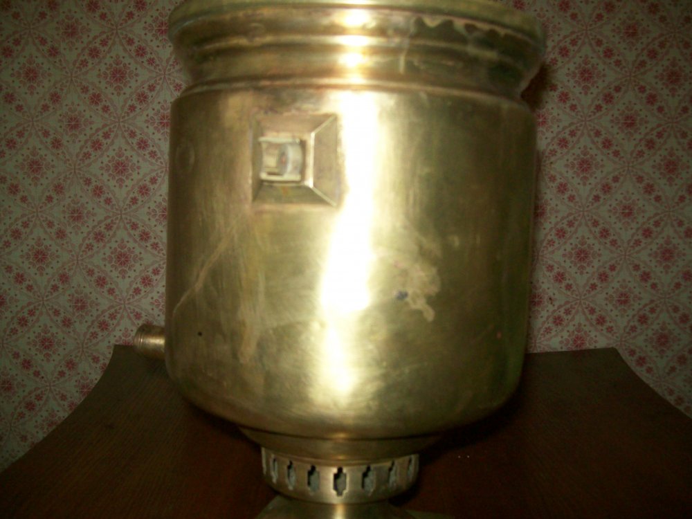

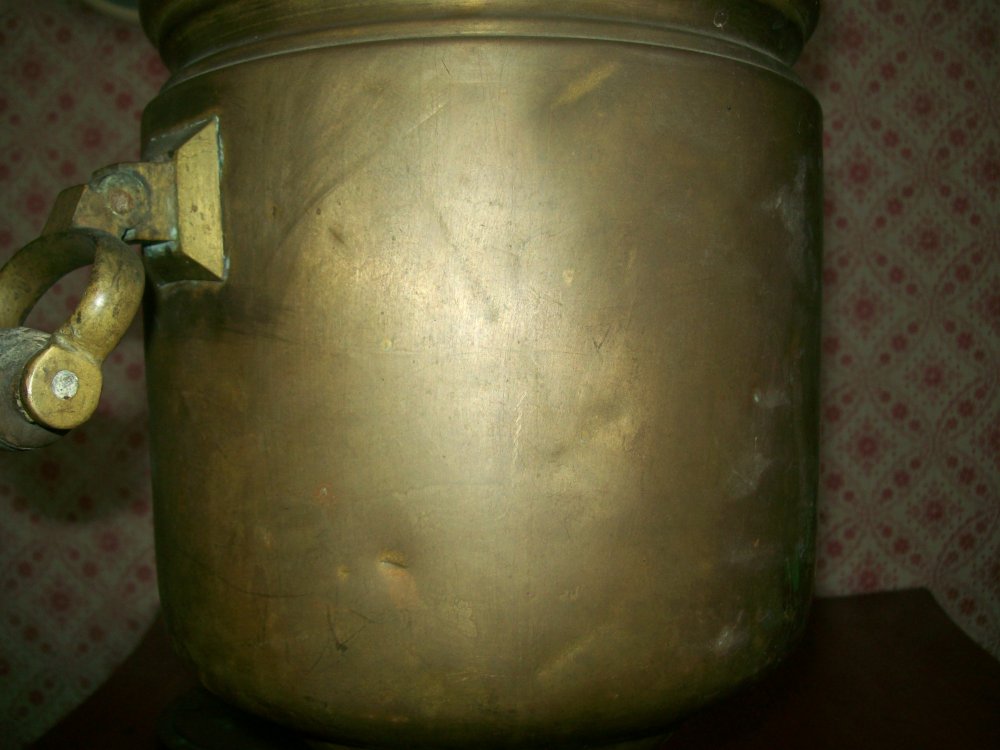

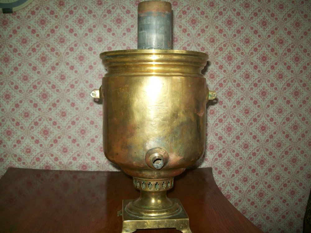

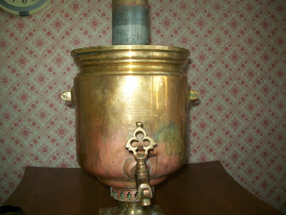

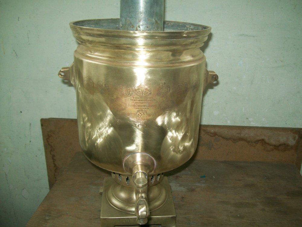

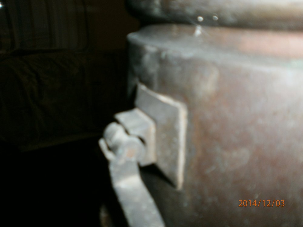

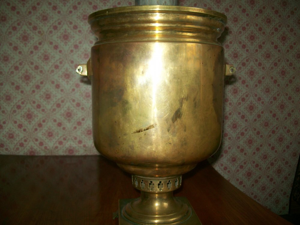

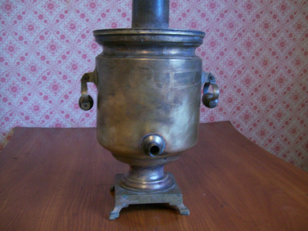

    Интересует цена восстановления самоваров. Возможно ли что-нибудь придумать с крышкой, краном, ручками (можно не оригинал), подпаять, если нужно?
  18. Продавец beobor
    beobor Feldwebel
    292

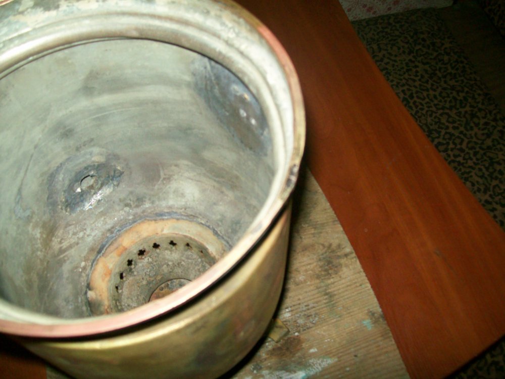

    Добрый день, самовар в хорошем состоянии,судя по фотографиям нужен ремонт репейка,отсутствует крановая пара ,все можно восстановить,а в каком состоянии колосник ? если можно фото
    по первому самовару вообще проблем не вижу ,верток подберу,притру,фото трубы и колосника сделайте если можно и его.
    по последнему так: размер 5-6 литров, верхние крышки есть смогу выбрать Вам
    Останнє редагування модератором: 24 лис 2015

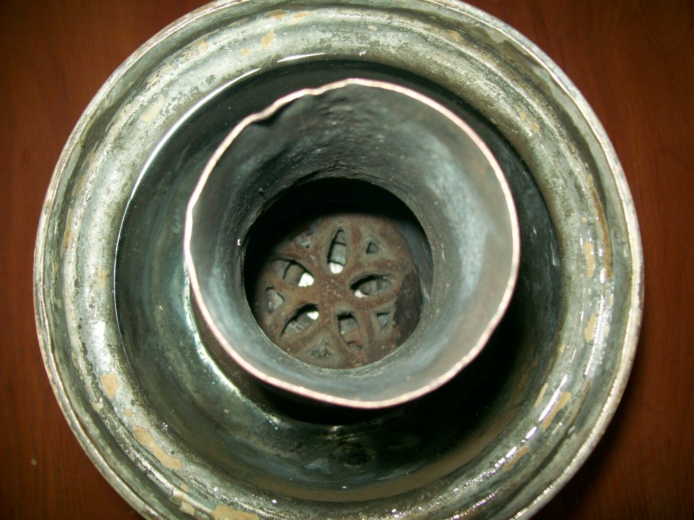

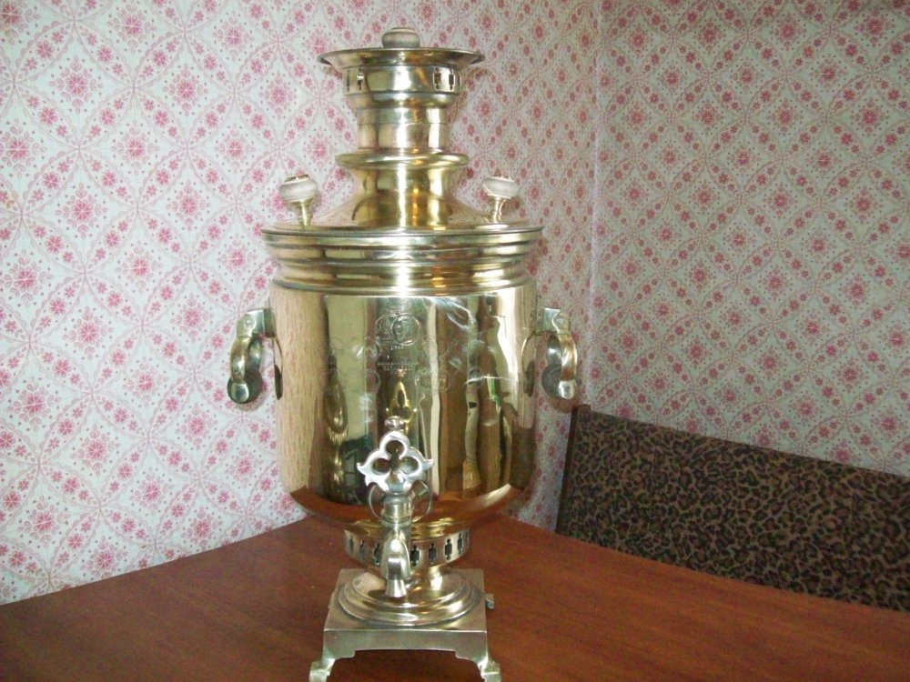

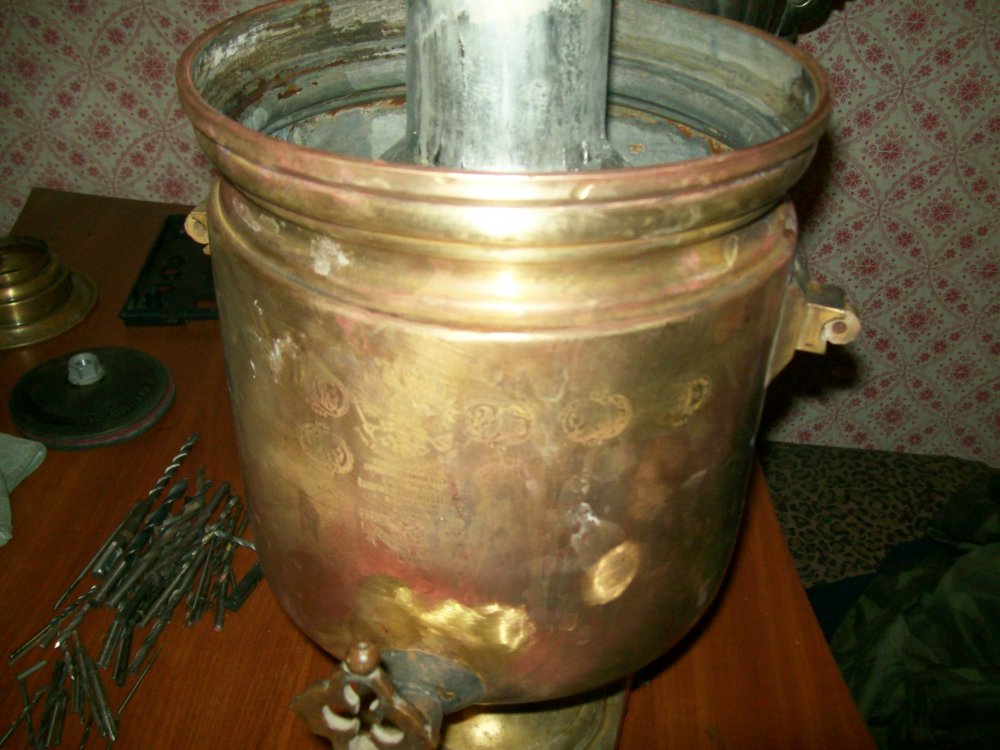

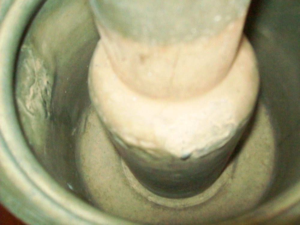

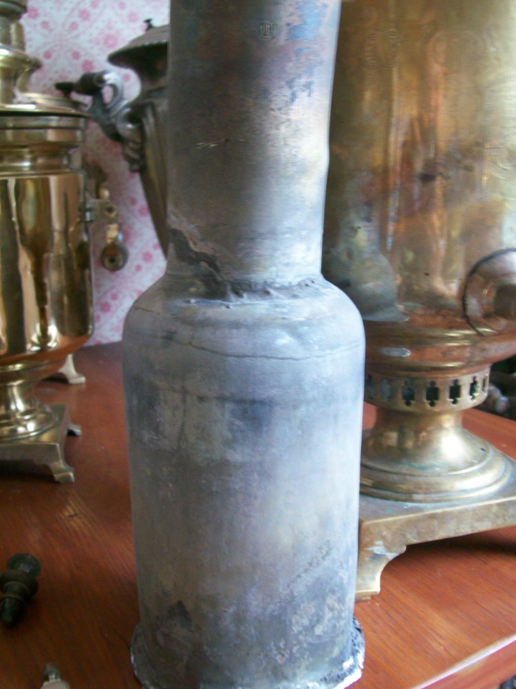

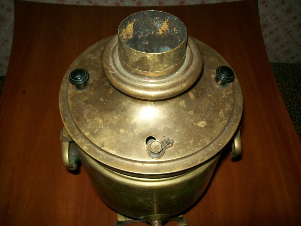

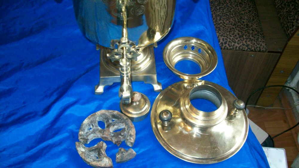

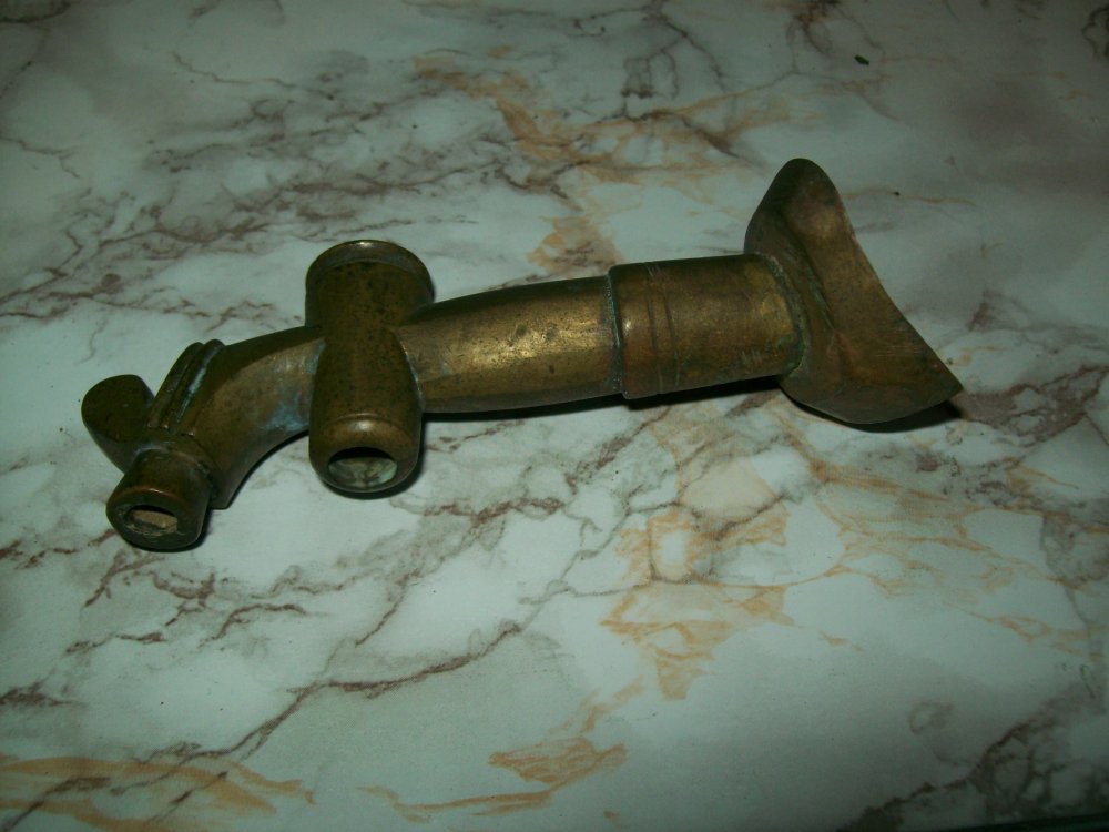

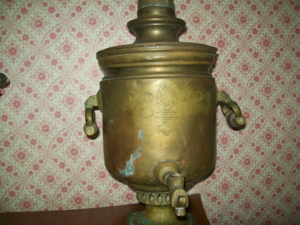

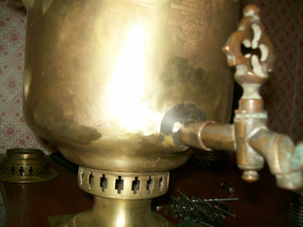

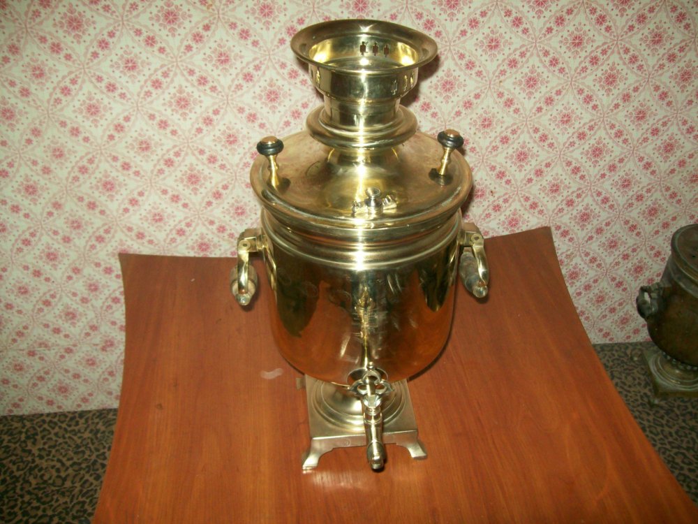

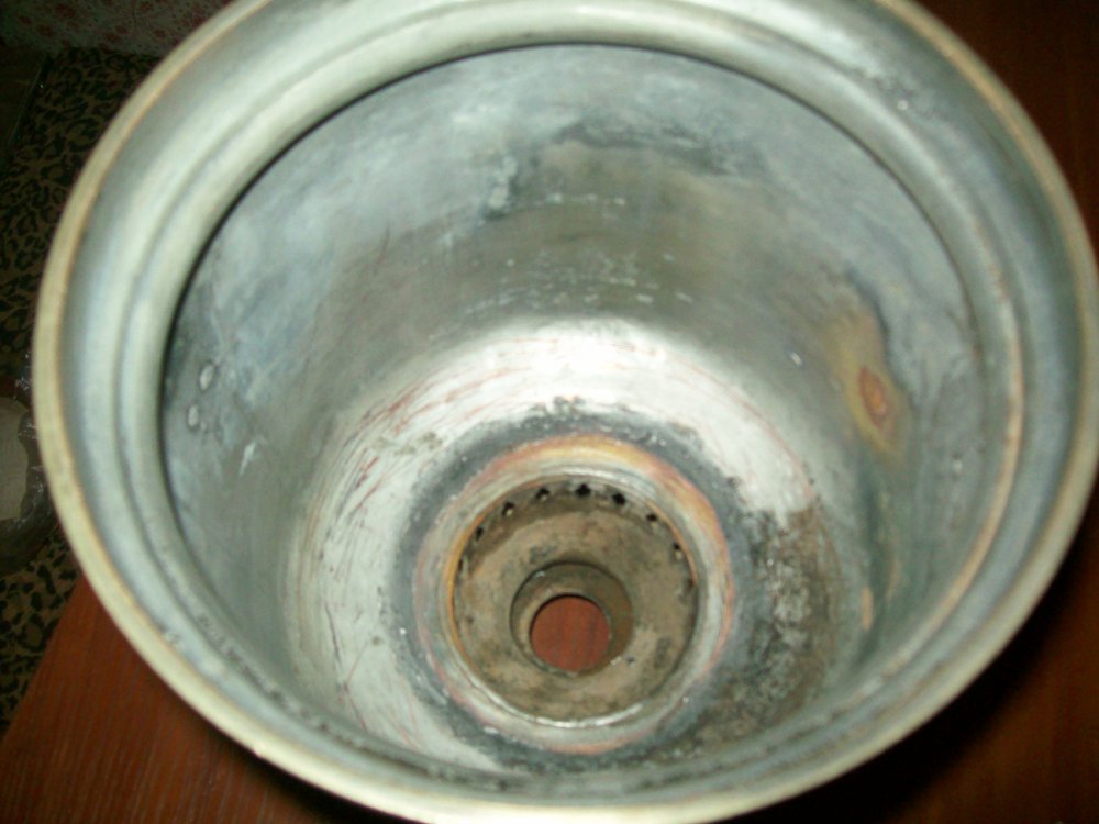

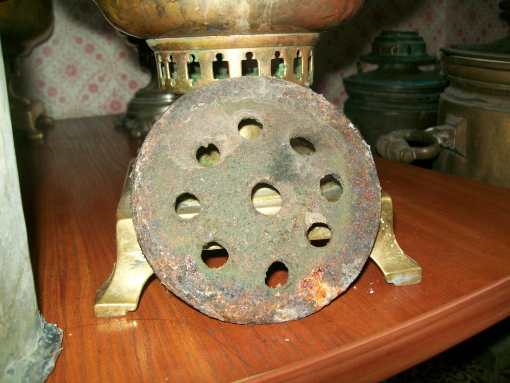

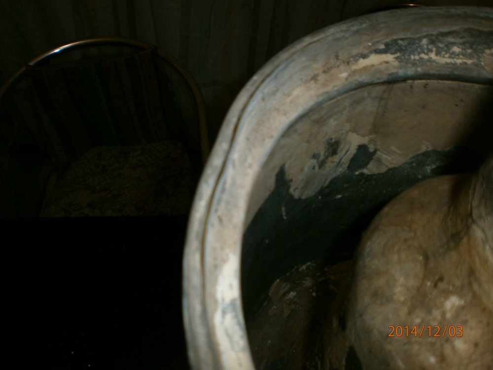

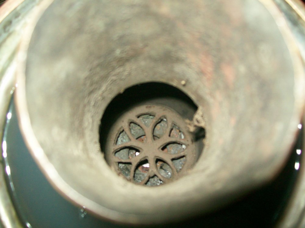

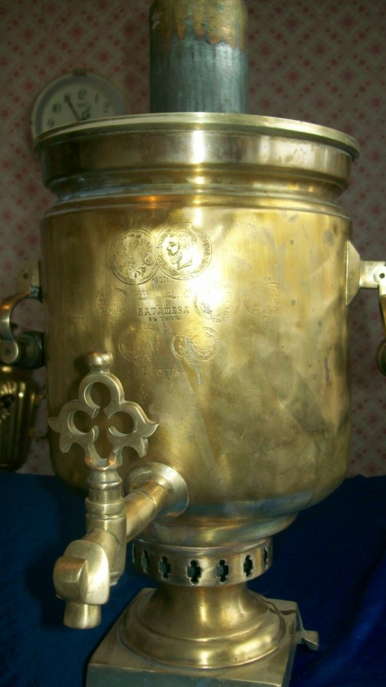

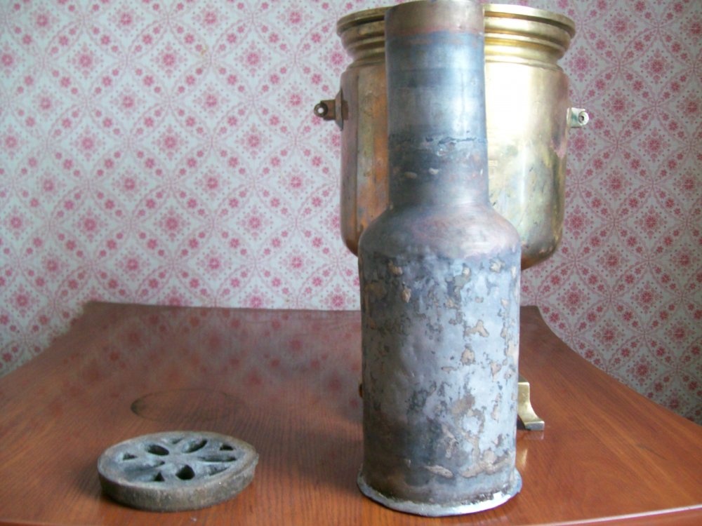

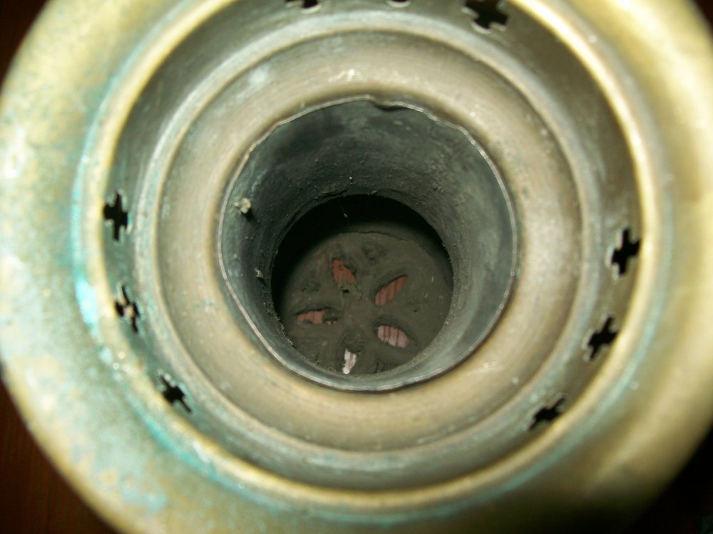

    приехал в мастерскую вот такой самовар
    кувшин нуждался в капитальном ремонте,колосник в замене
    репеек сразу отвалился вместе с краном,после выпайки
    репеек сгнил,нуждается в замене,отсутствует верток в кране,принято решение все заменить
    репеек поменян,заменена крановая пара
    установлен новый кувшин-труба с новым колосником взамен прогоревшего
    самовар готов к работе ,отправляется владельцу.

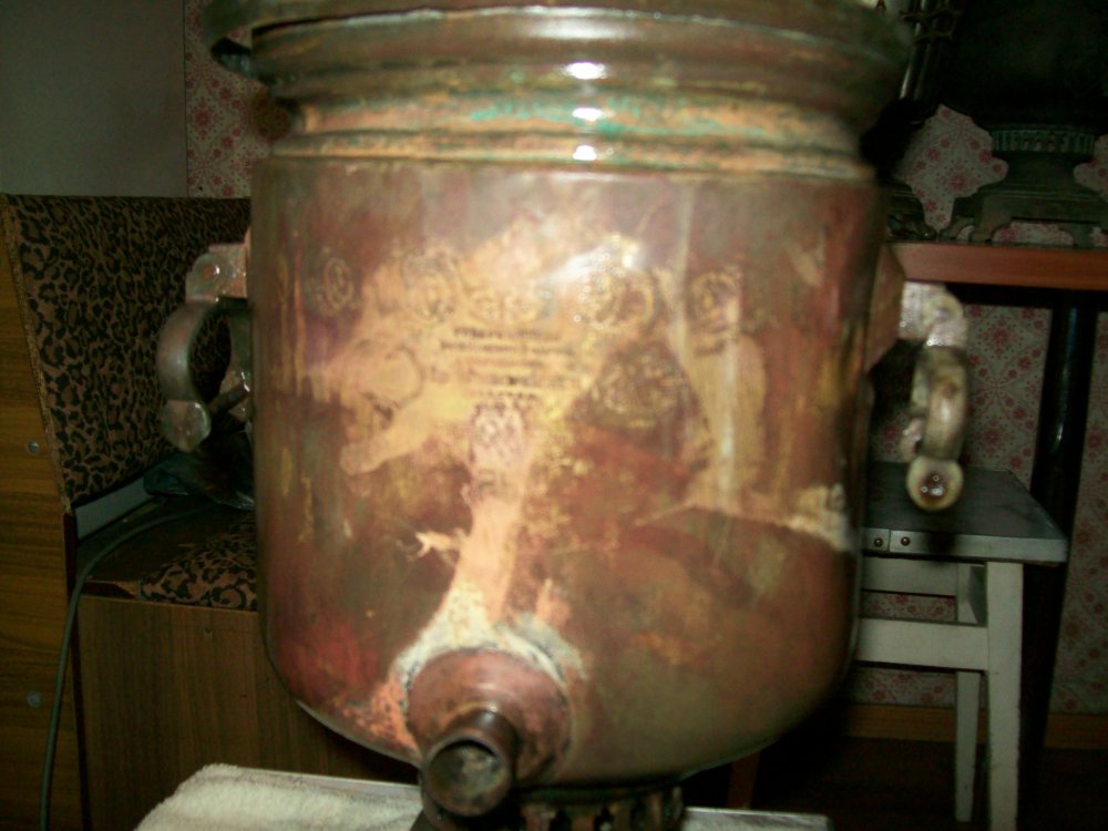

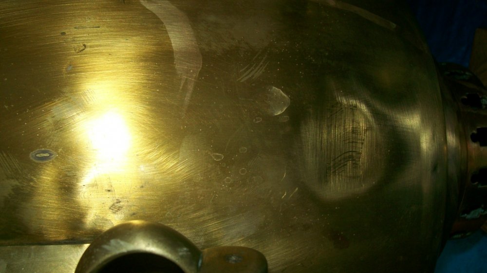

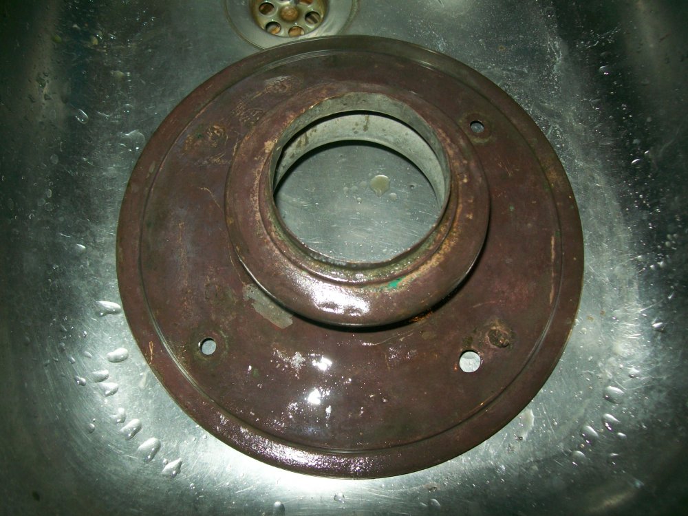

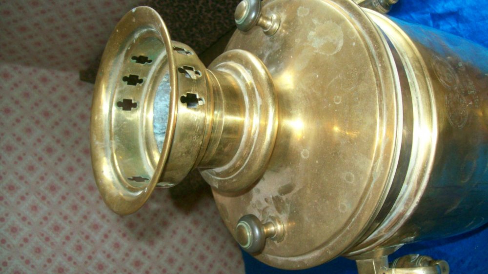

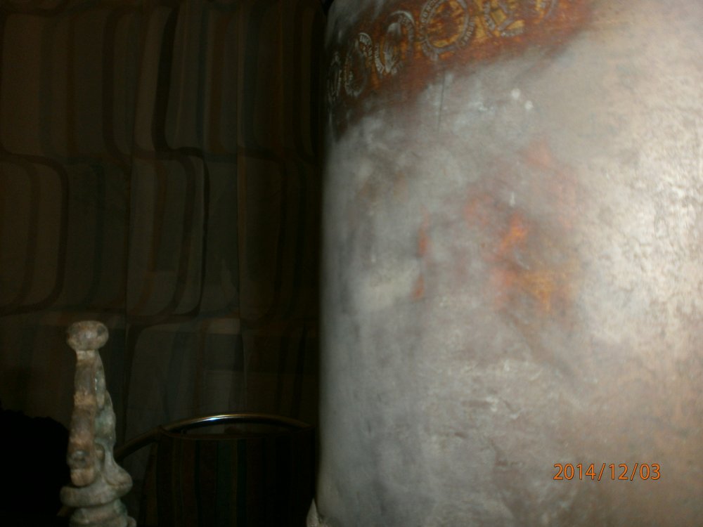

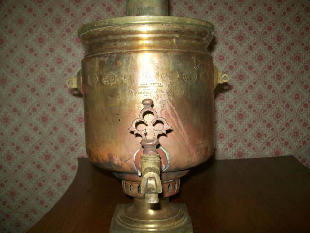

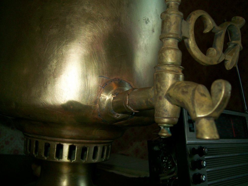

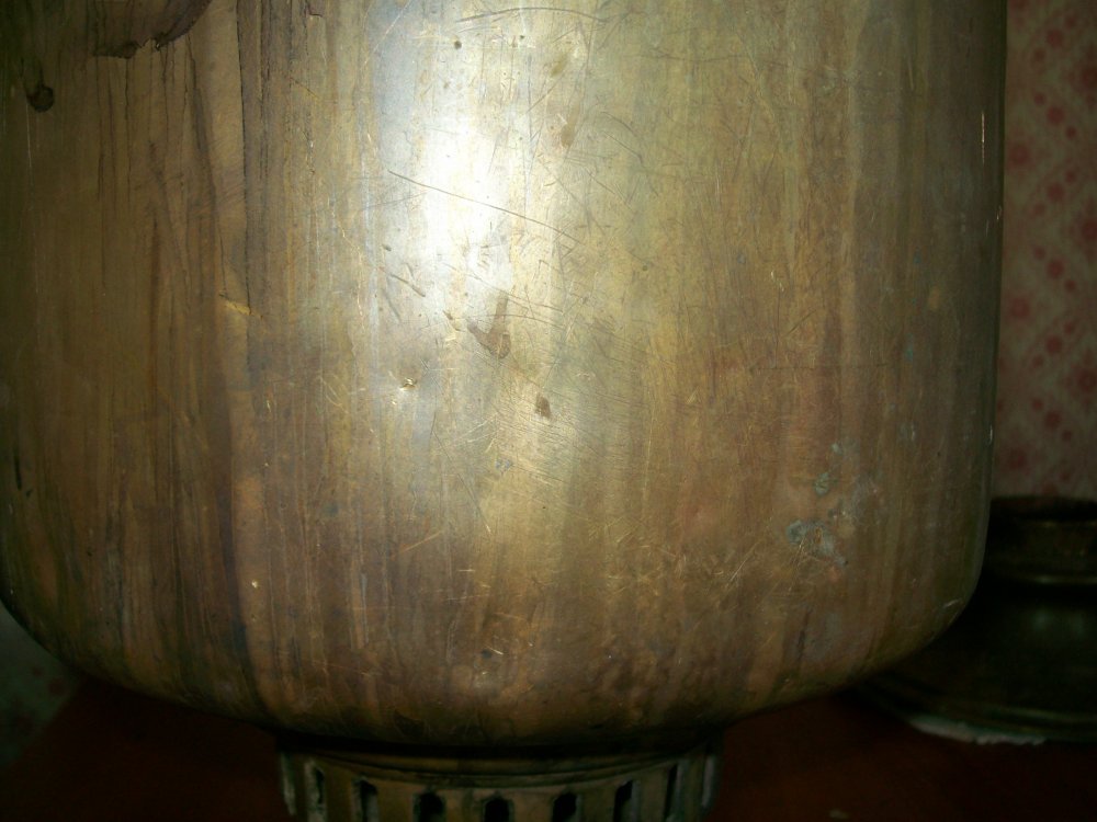

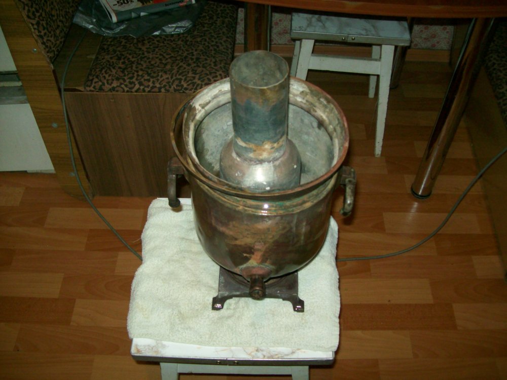

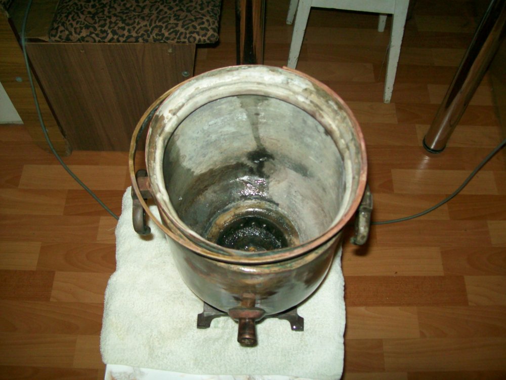

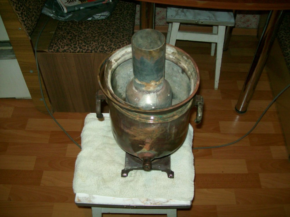

    пришел ко мне вот такой самовар

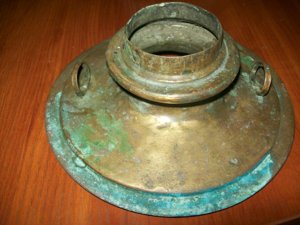

    самовар не плохой ,но сильно потрепанный.сначала мойка:
    далее выровнялись все вмятины
    далее восстановил венец

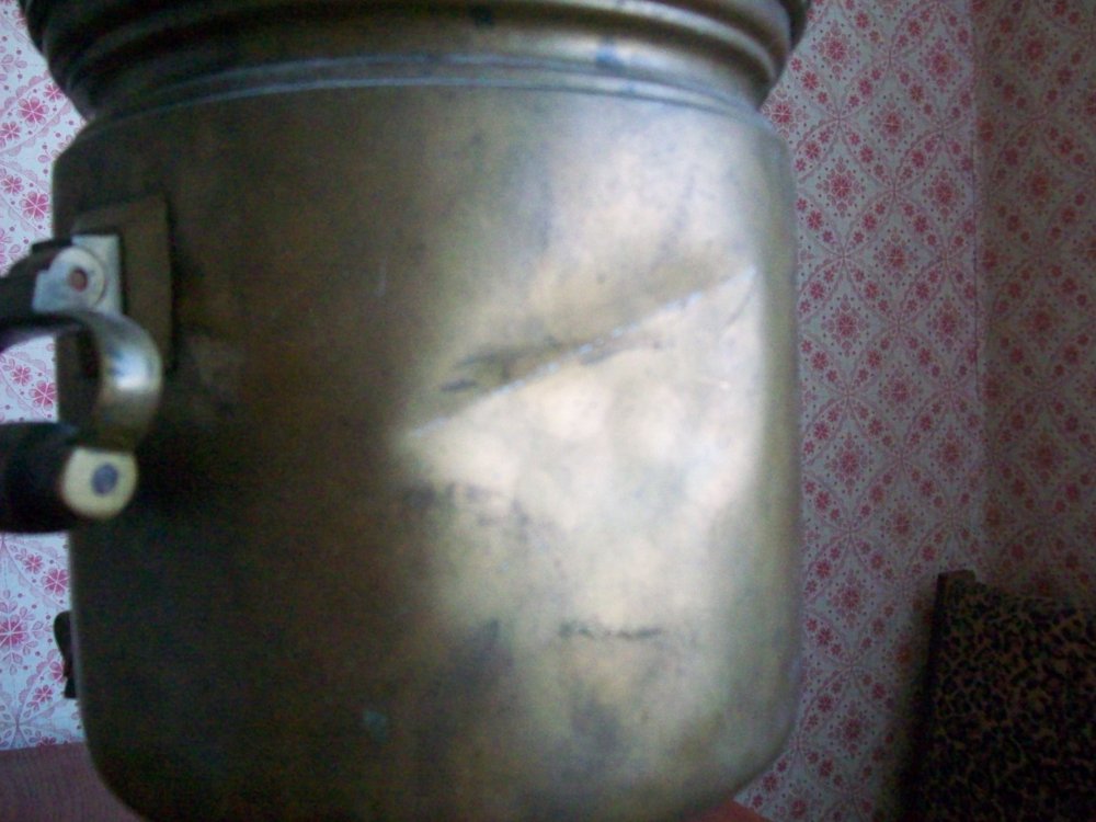

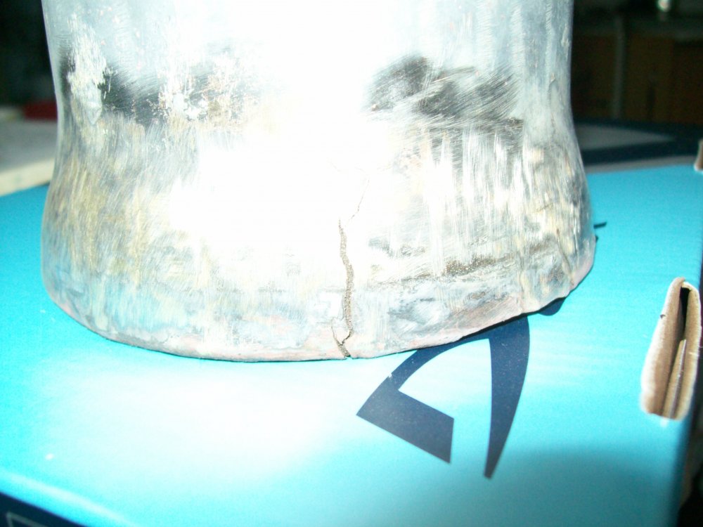

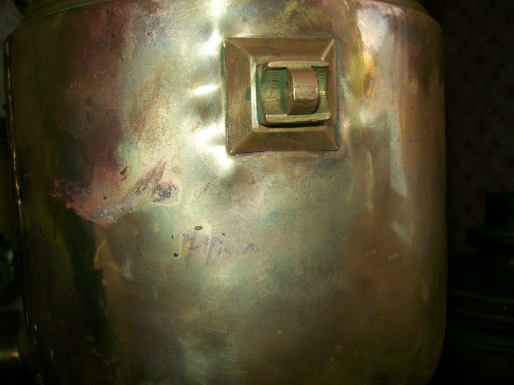

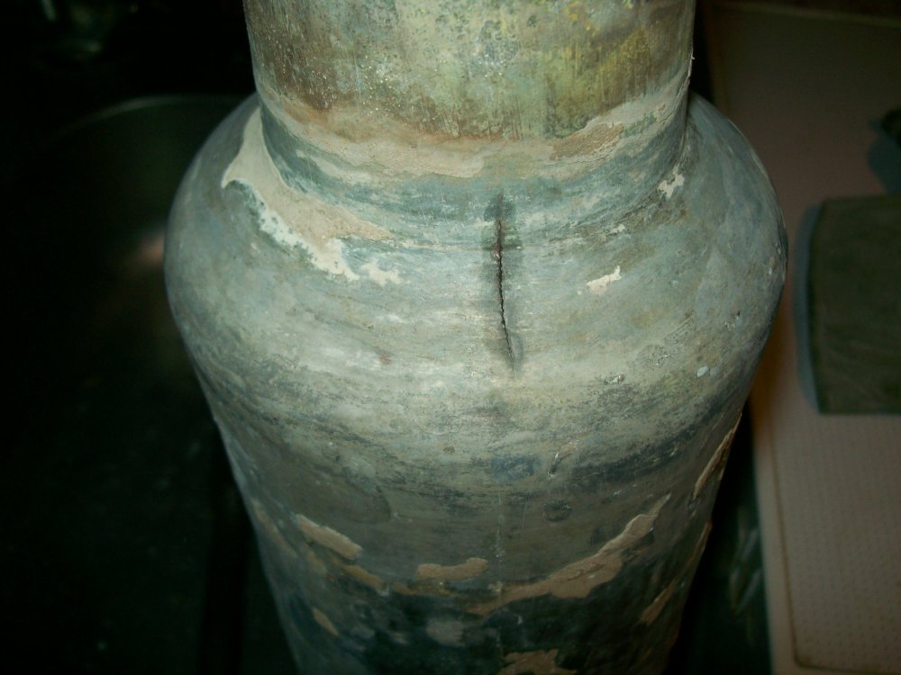

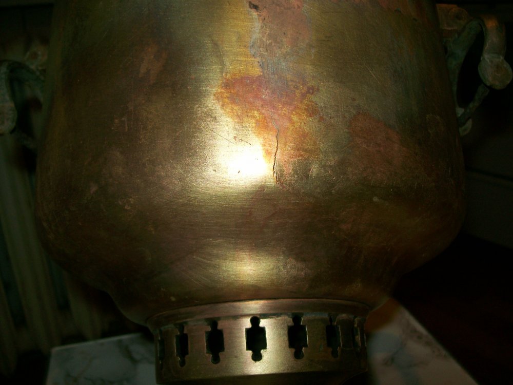

    нарисовалась еще маленькая проблемка ,есть маленькая трещинка по корпусу:
    теперь надо подготовить трубу-кувшин и крановую пару....
    кран притерт ,крановая пара установлена на самовар
    далее пропайка ручек,впайка трубы кувшина ,проверка на герметичность

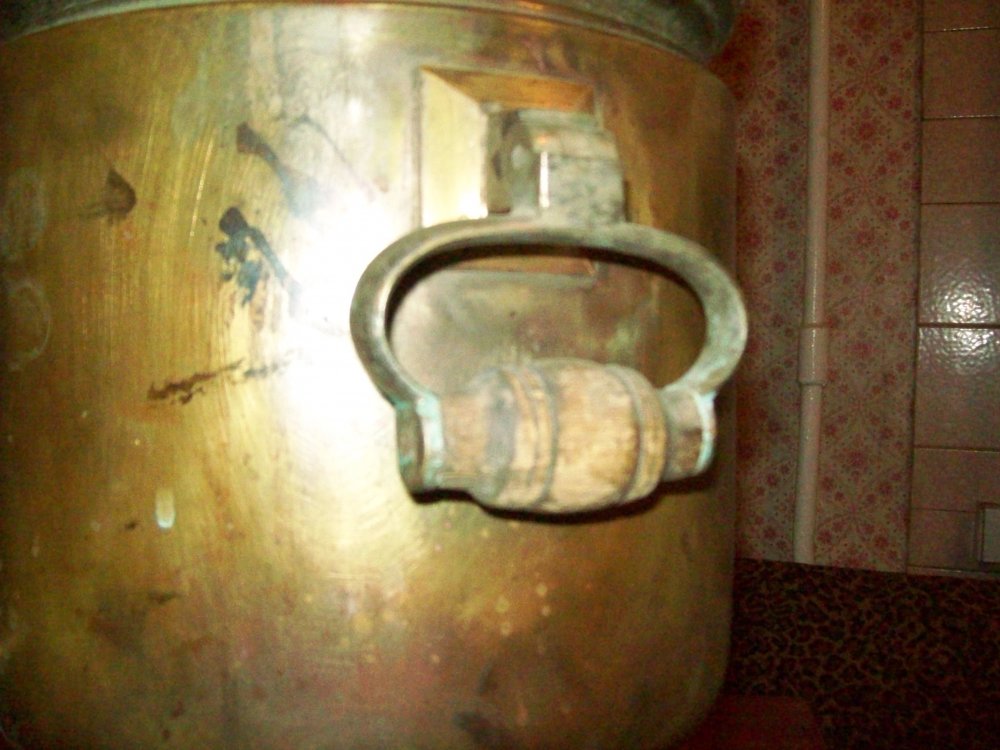

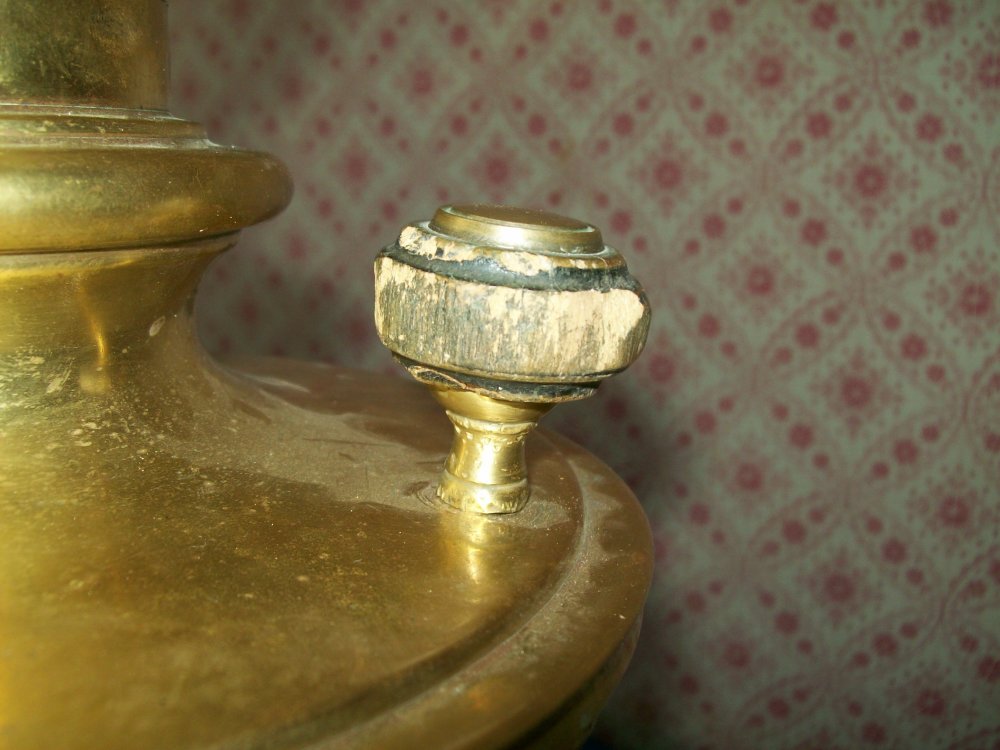

    крышка самовара прохудилась,нуждается в ремонте.Далее замена деревянной фурнитуры.

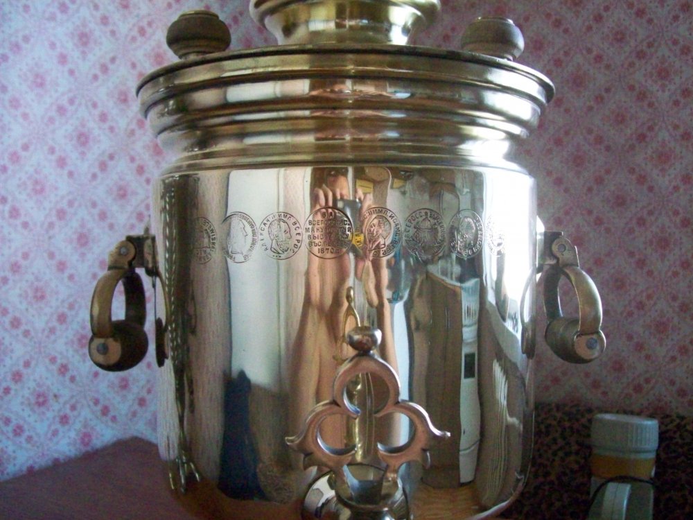

    крышка -восстановлена герметичность ,запаяны трещины,обновлено лужение.на самоваре зашлифованы царапины.впереди финишная шлифовка,и полировка.
    Вот такой Рождественский подарочек! Отправляется к своему новому владельцу.

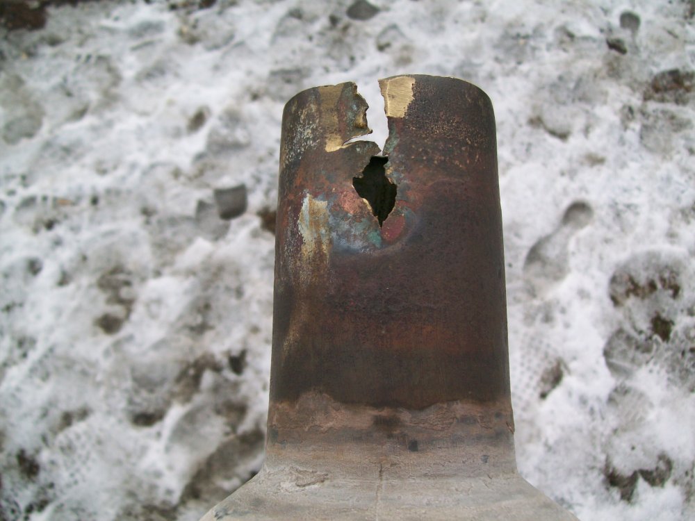

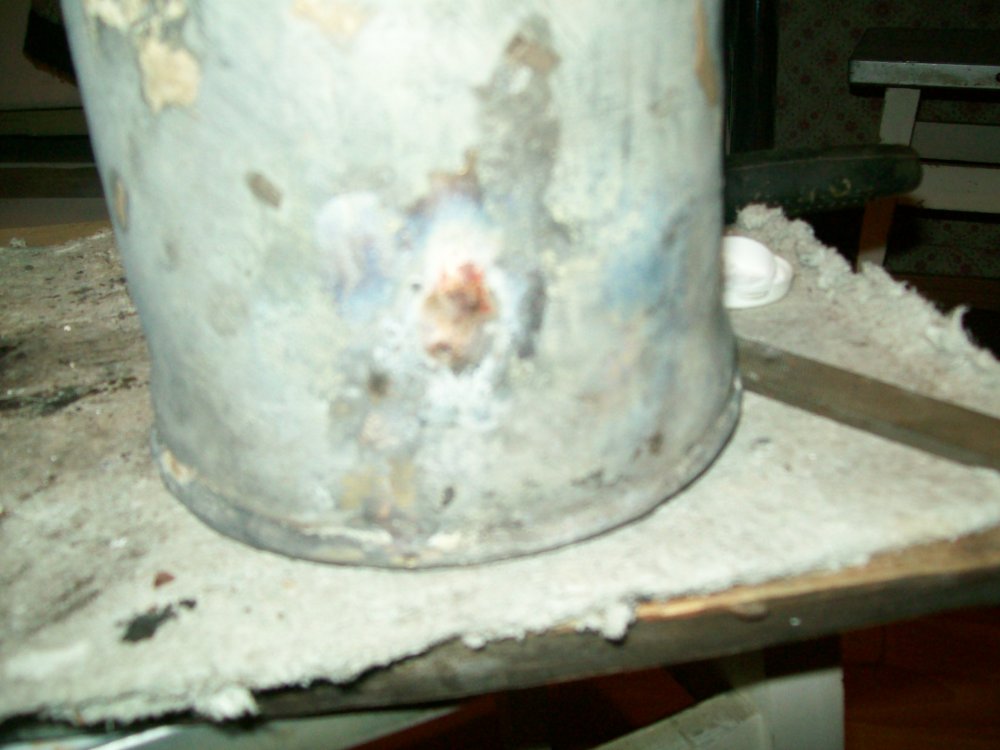

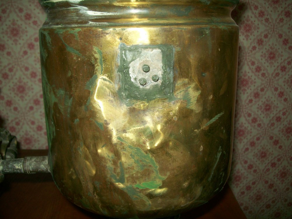

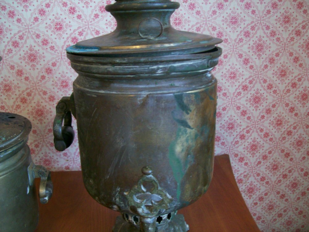

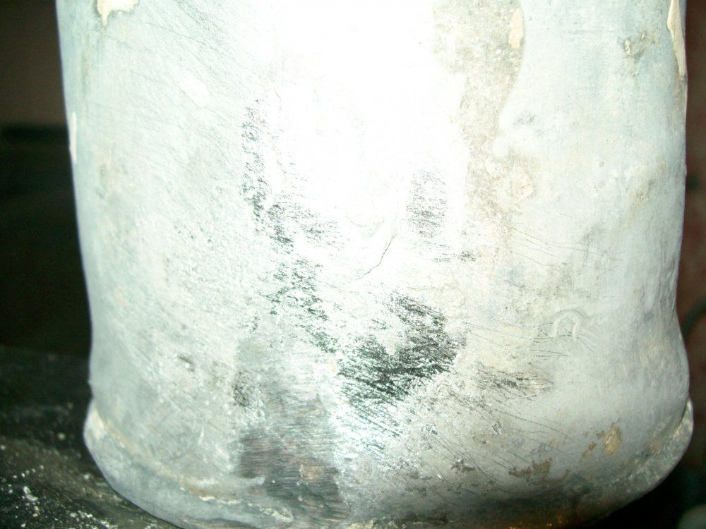

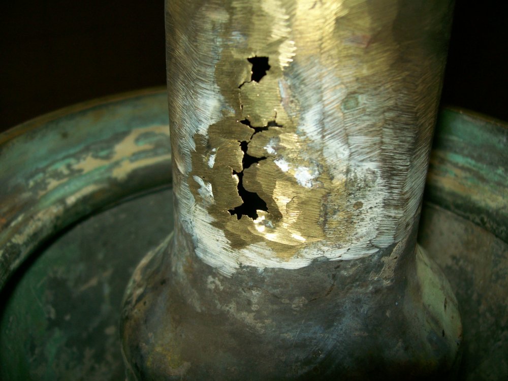

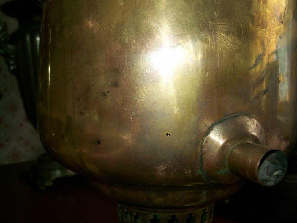

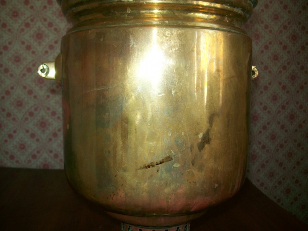

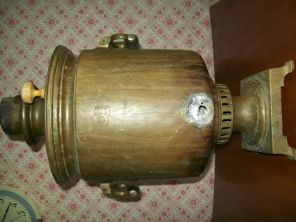

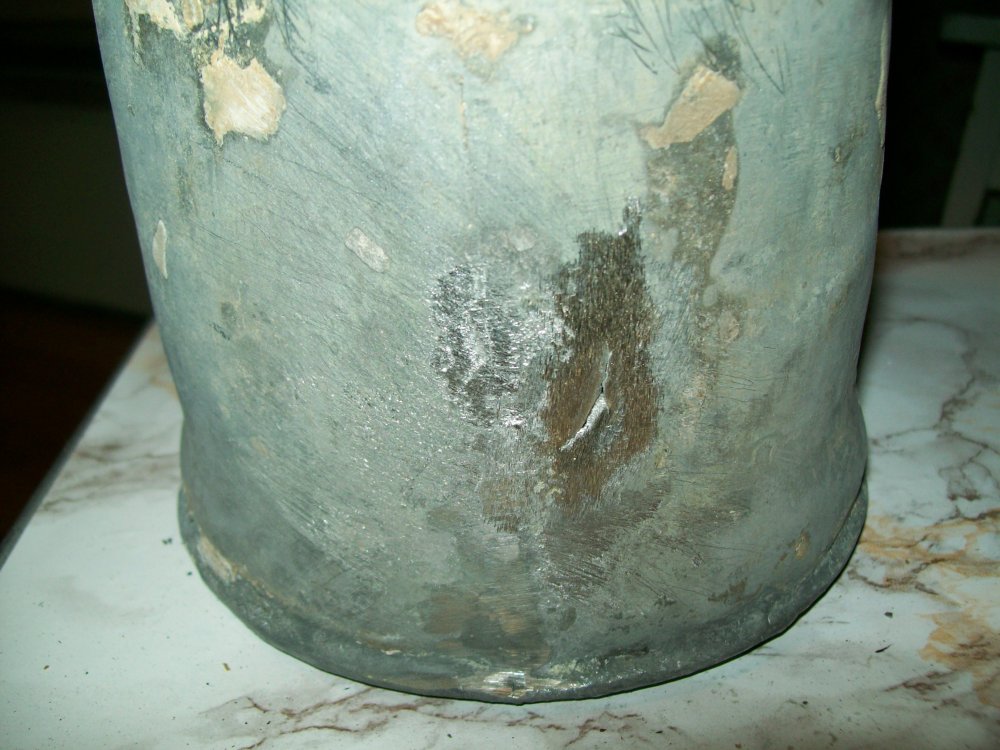

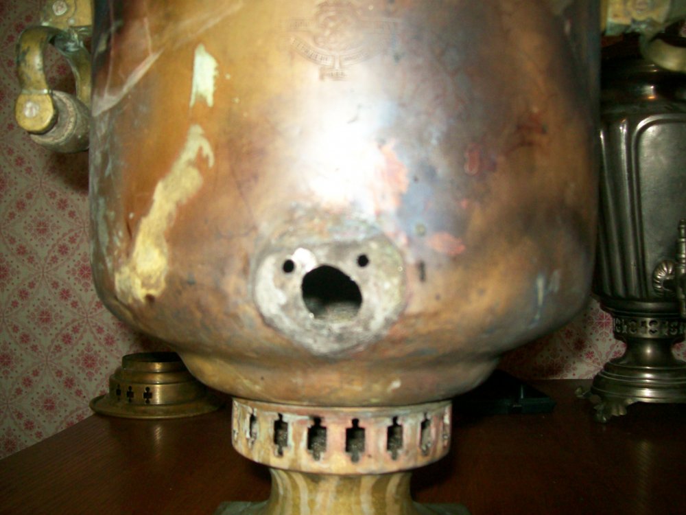

    Приехал в мастерскую самовар.Прострелен. хозяин упражнялся из воздушки в детстве,да так он и стоял простреленный.после распайки самовара,выпайки трубы,ремонта отверстия,первоначального "душа" вот такой принял вид:
    пайка сквозного отверстия
    далее чистка, рихтовка вмятин ,впайка крана ,кувшина
    воду держим ,есть прогресс

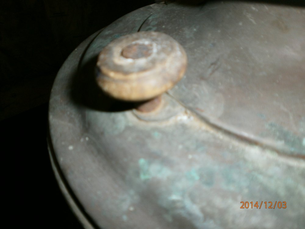

    фурнитура деревянная к сожалению вся нуждается в замене.предстоят токарные работы.
    самовар отправился к хозяину.

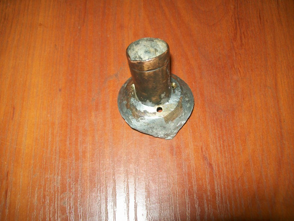

    на этот самовар неспешно ищется корона-конфорка диаметр посадочный 67 мм на трубу.может кто предложит?

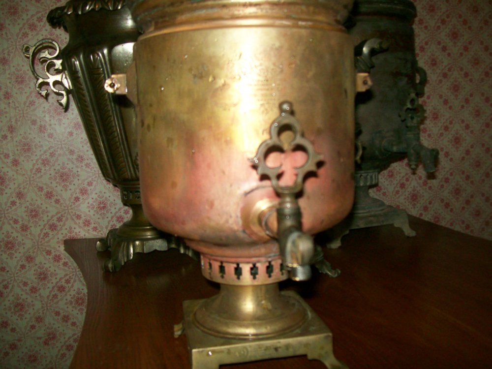

    приехали пару новых самоваров на ремонт:
    один Пациент скорей мертв ,второй присмерти.Проводим реанимационные мероприятия!
    самоварчик стал на свои ножки
    собрал самоварчик.финишная проверка на предмет отсутствия протечек.Воду держим!
    Финишная мойка ,шлифовка,полировка впереди.

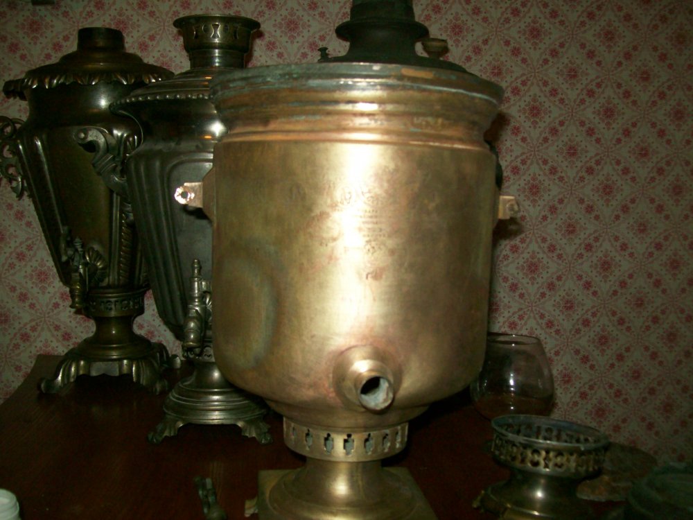

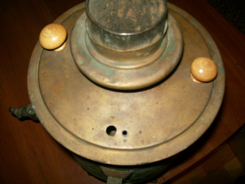

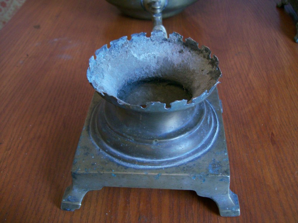

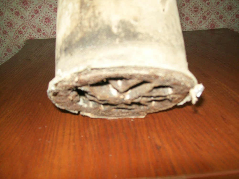

    новый самоварчик попал в мастерскую...

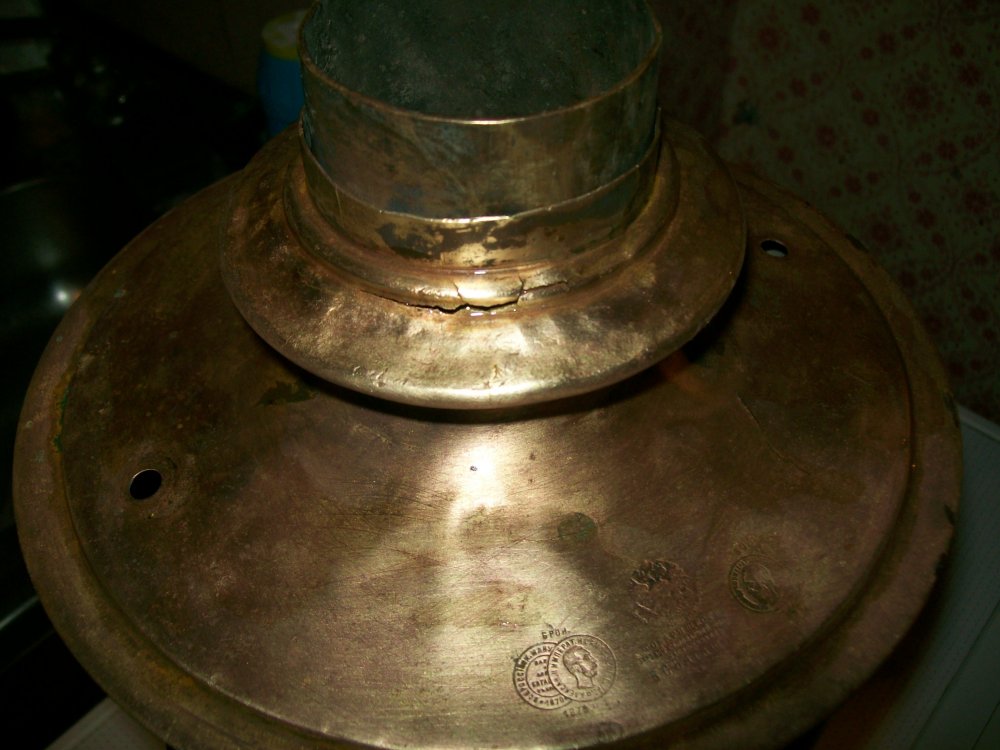

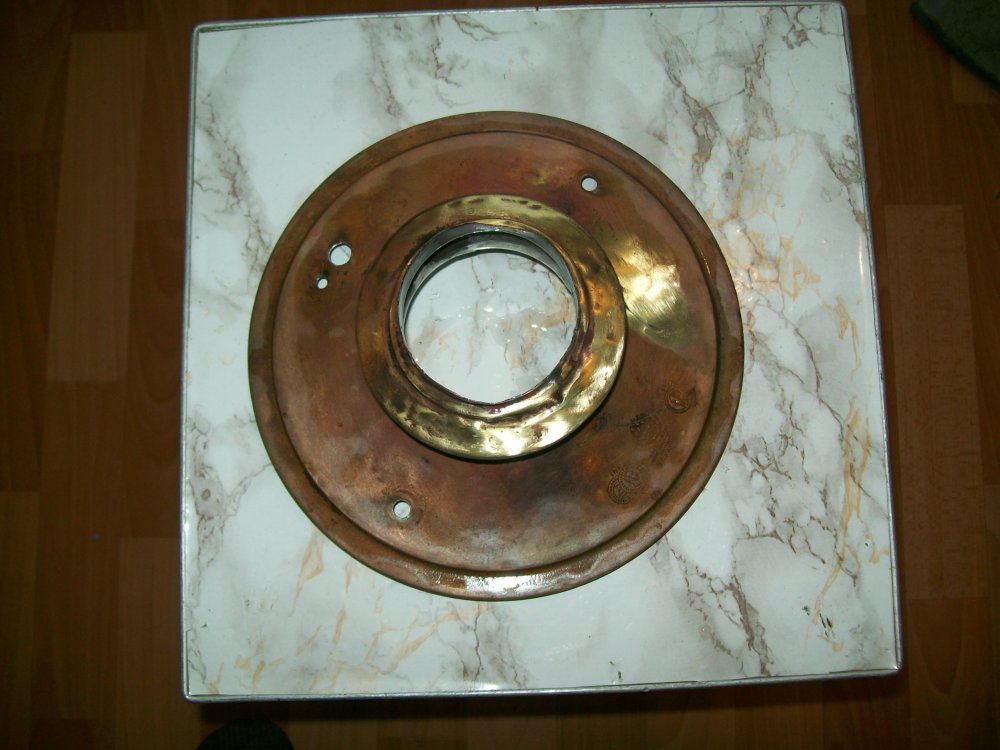

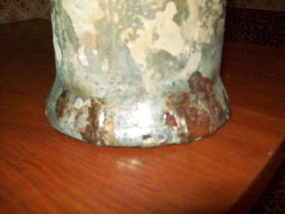

    Как видно из фото ,самовар "тщательно" подготовили на продажу.Кувшин-труба урезана была по высоте ,спаяна криво,
    ,кое-как впаяли в самовар.Колосник самодельный.Труба и колосник будут заменены на оригинальные.Труба еще и по высоте коротка,конфорку с тушилкой одевать уже некуда.Корпус в хорошем состоянии,за исключением пары вмятин.
    Приготовлена новая труба-кувшин,новый бронзовый колосник,вмятины все были отрихтованы.Самовар готовится к спайке.
    самовар собран ,отрихтованы все вмятины.финальная чистка,мойка и полировка впереди.
    Самовар в готовом виде.
    нехватает тушилки-колпачка,но это вопрос времени.завтра отправится заказчику.
