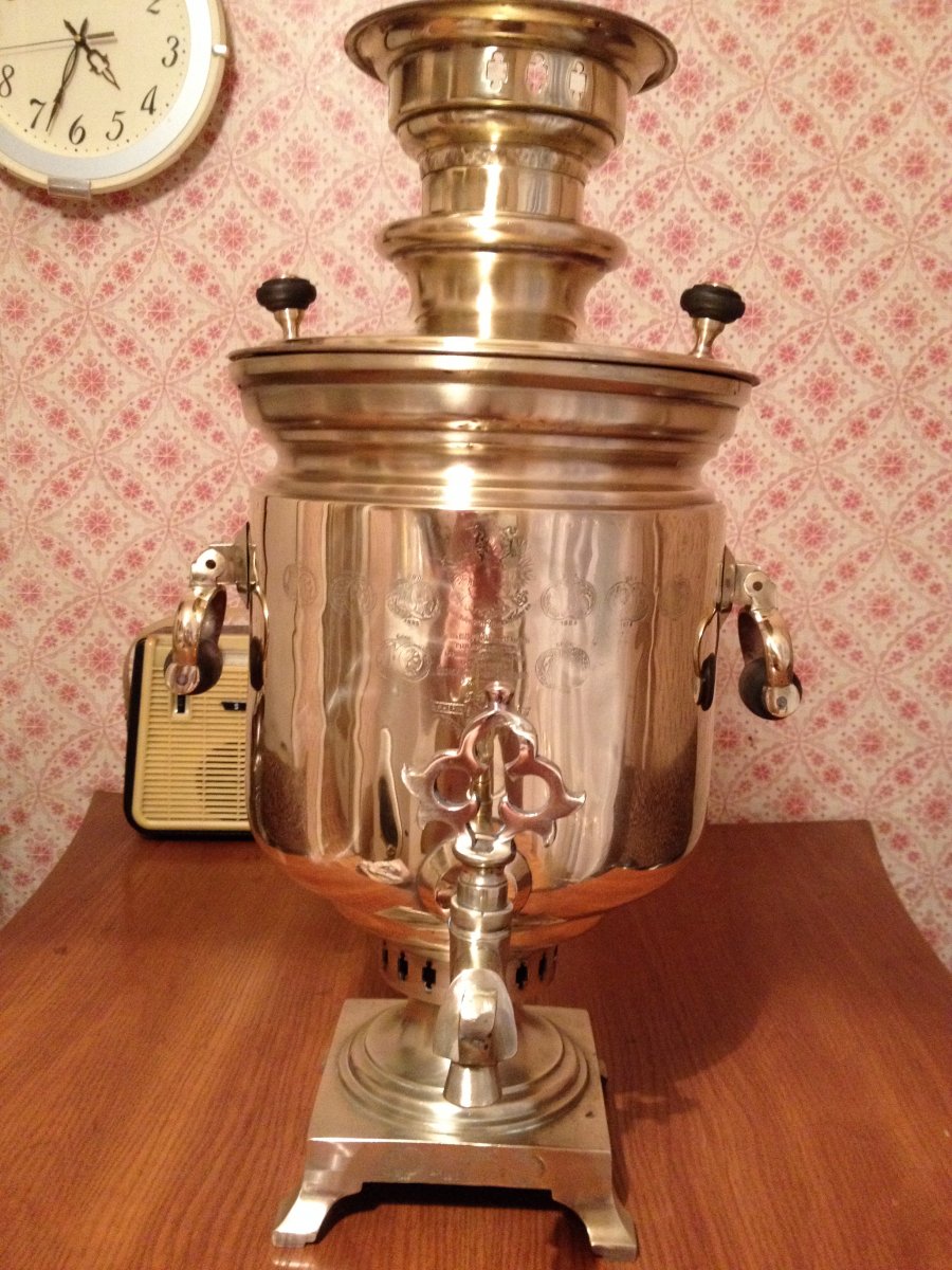

    рюмка тпз 20годов прошлого столетия,после ремонта

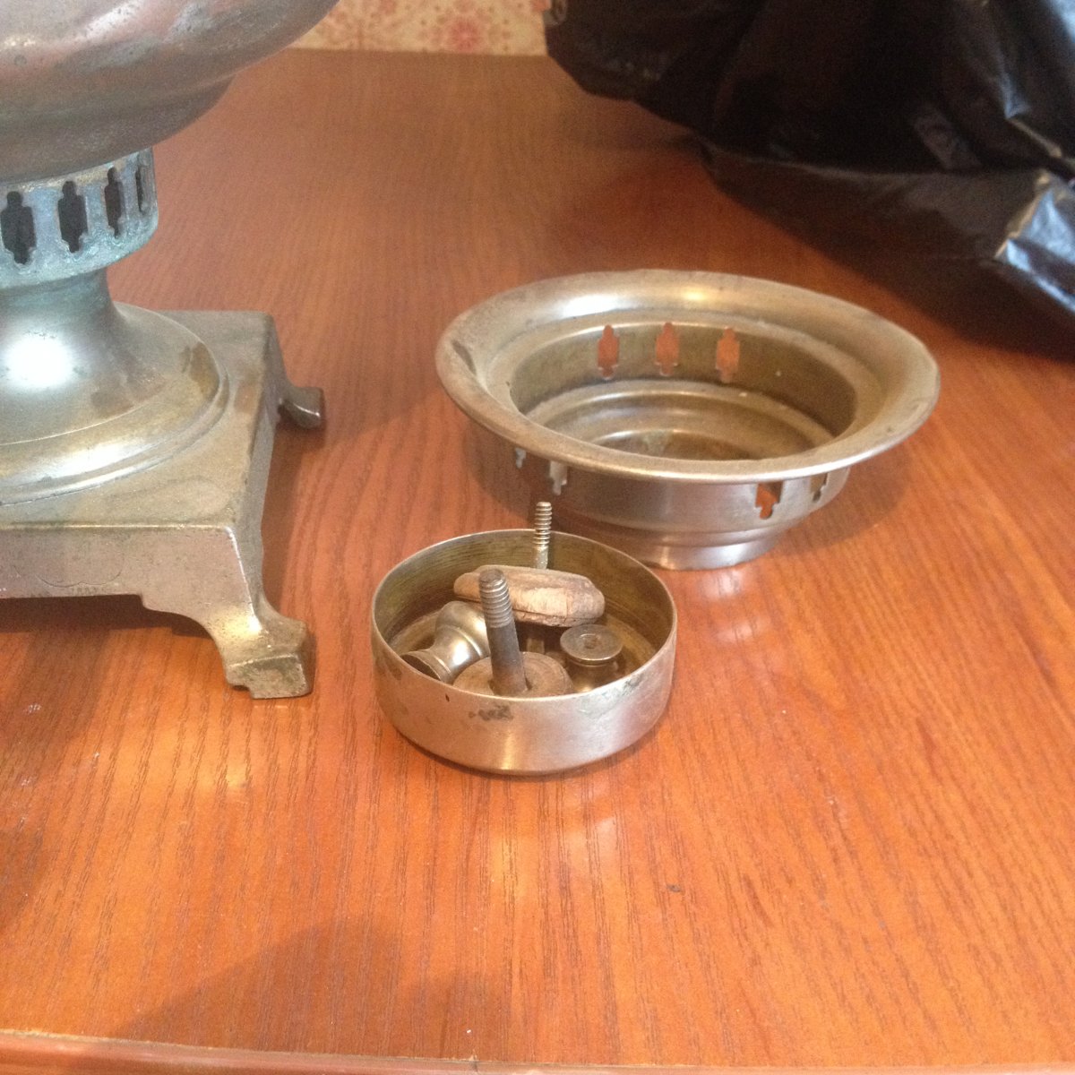

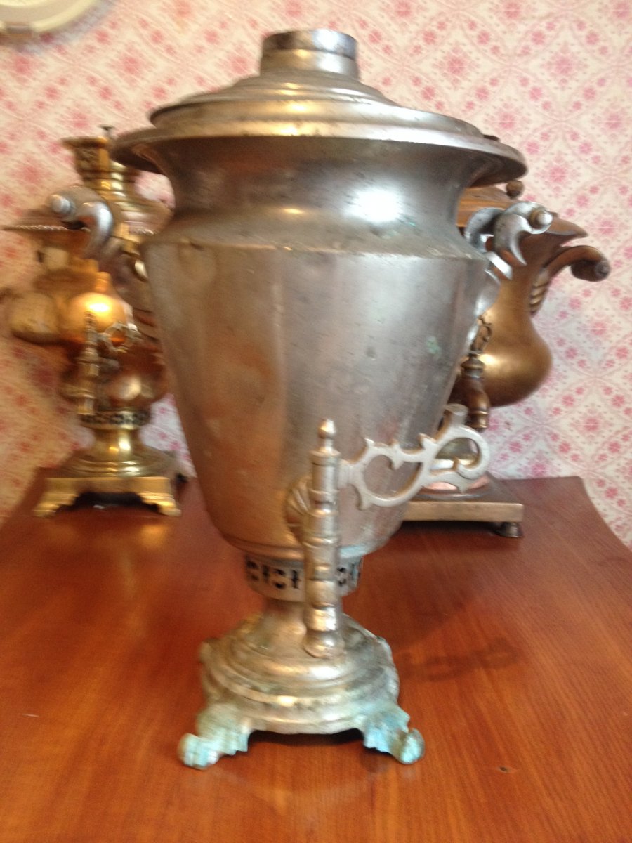

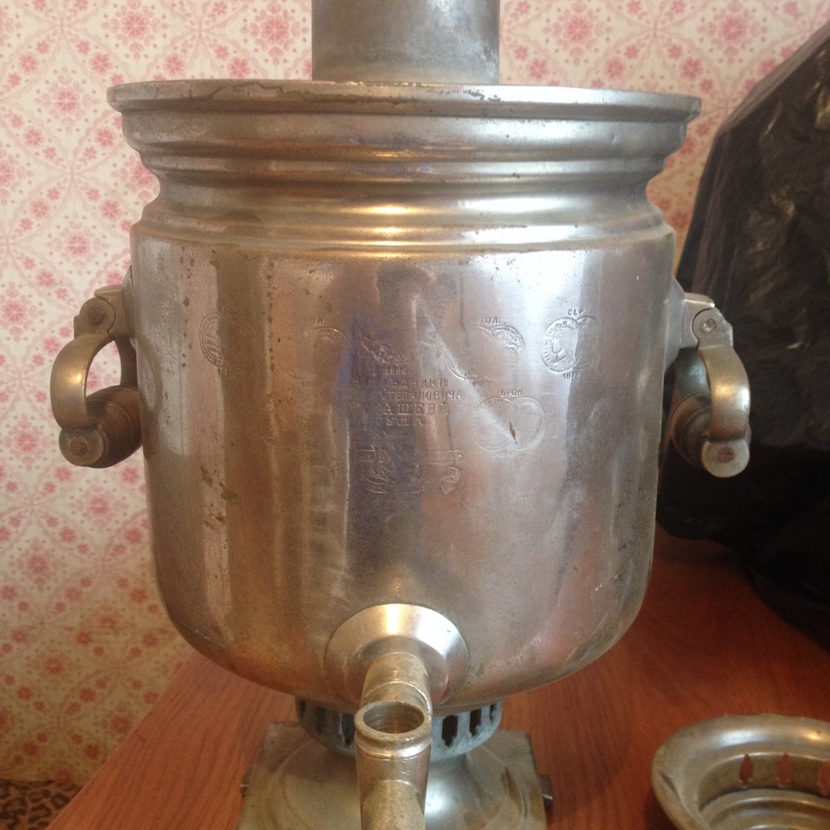

    маленький самовар приехал в ремонт
    было принято решение удалить остатки никеливого покрытия
    самовар уехал в Кременчуг

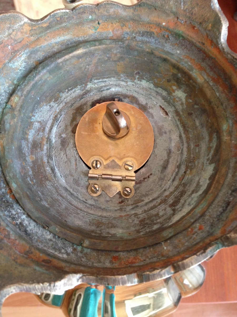

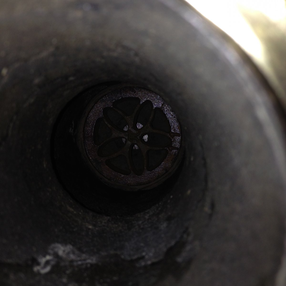

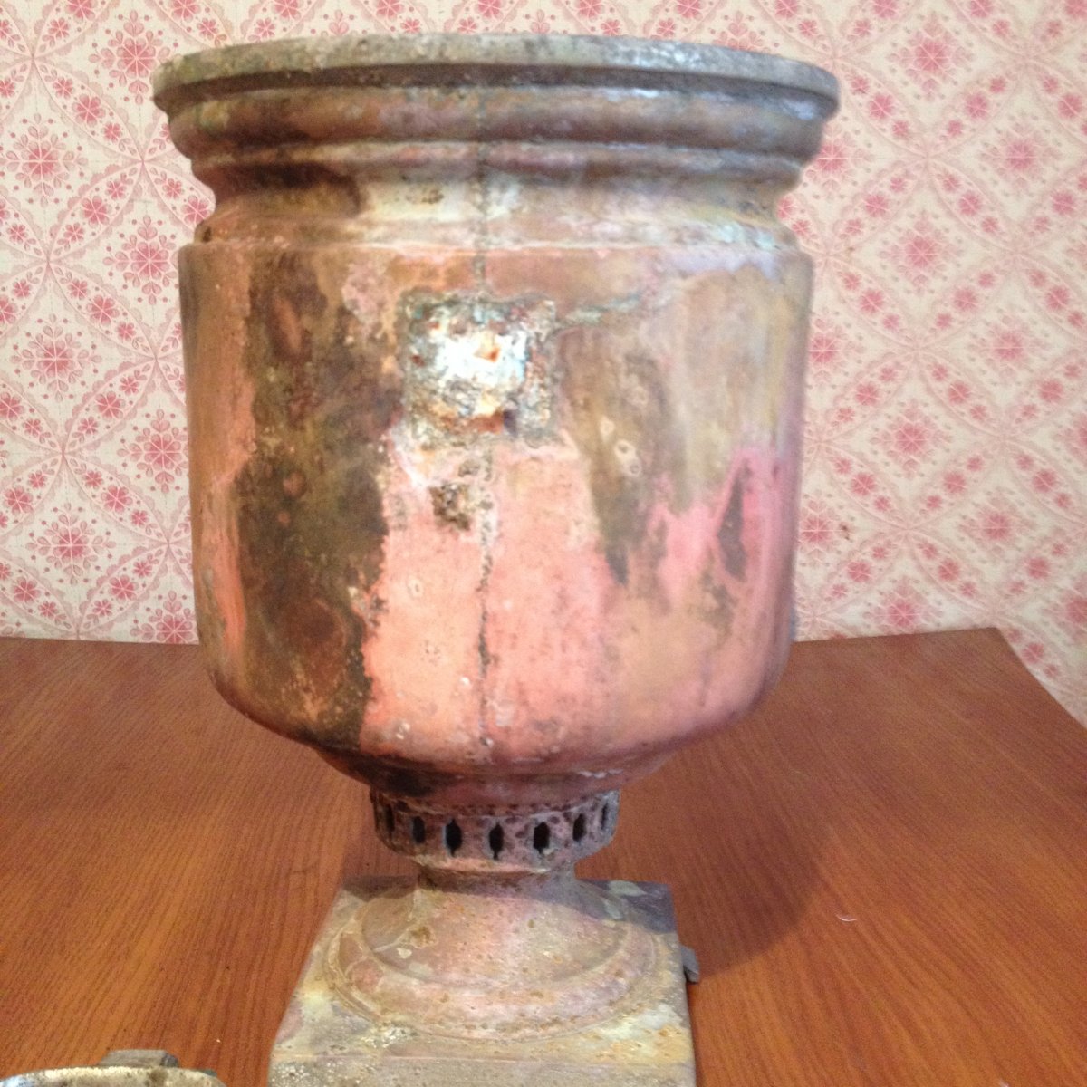

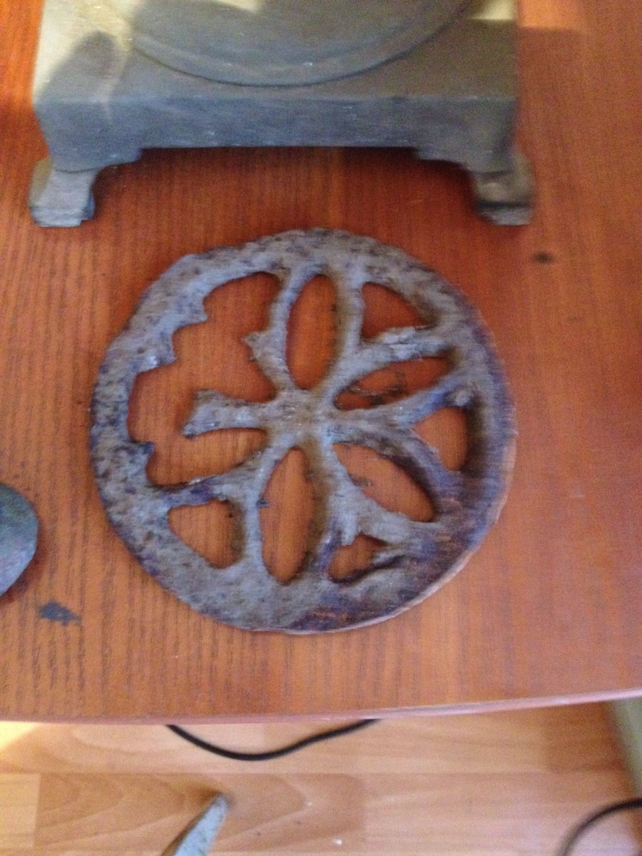

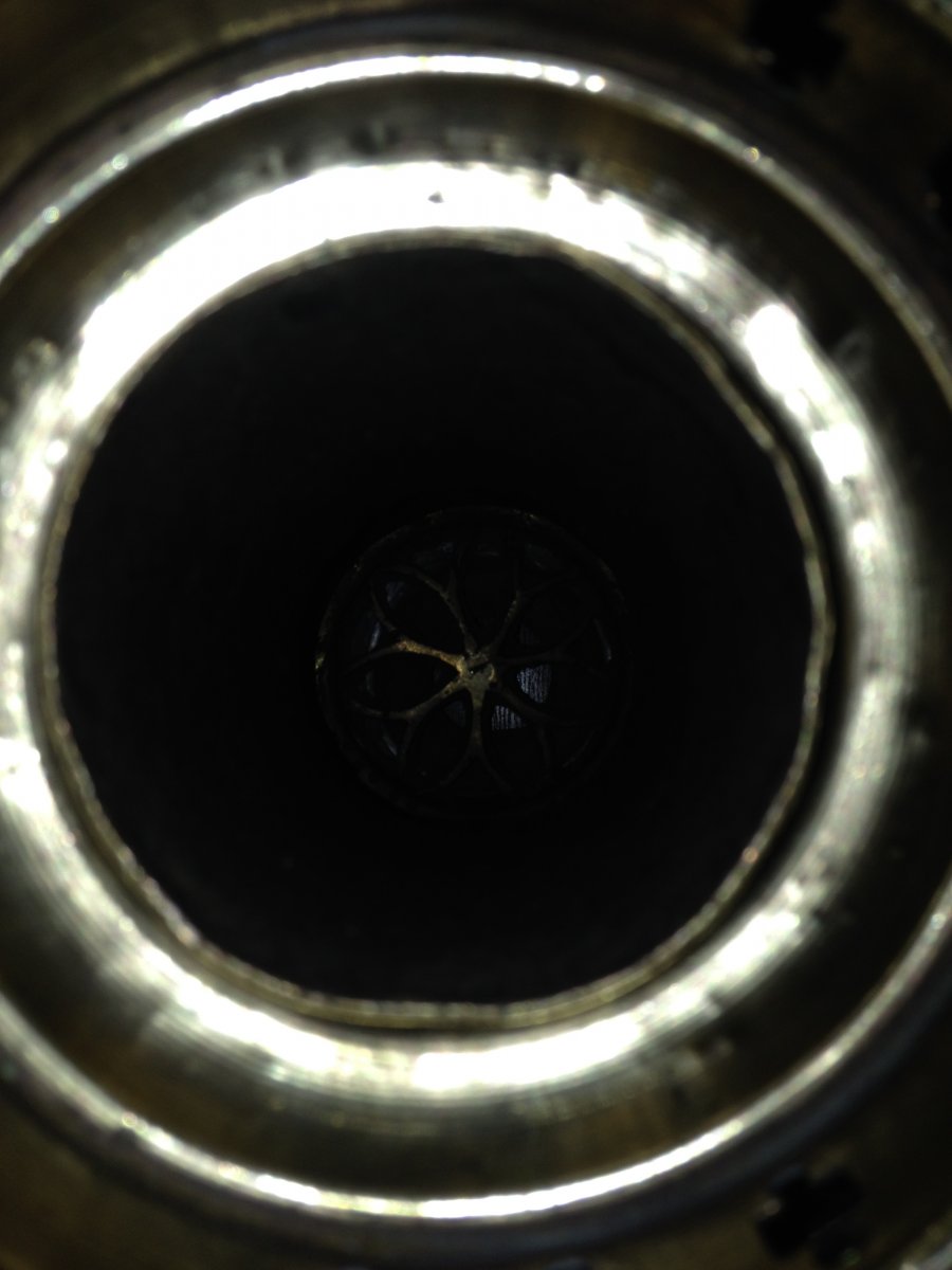

    еще один со сгоревшим колосником,тем более колосник медь. не иначе топили коксом.
    еще

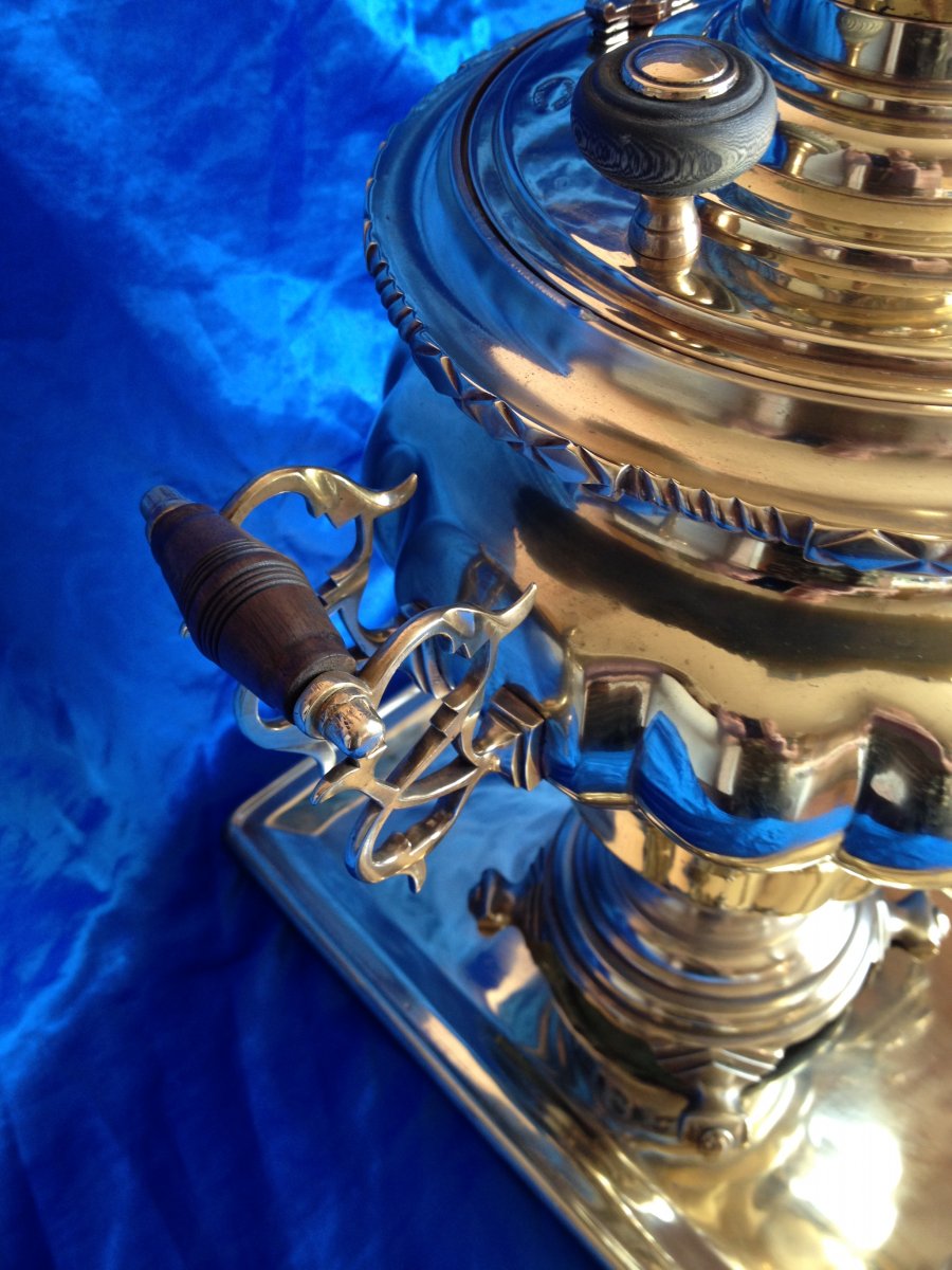

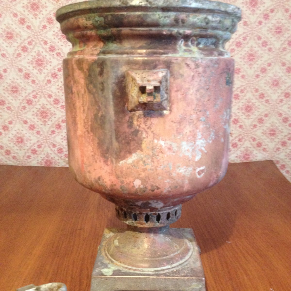

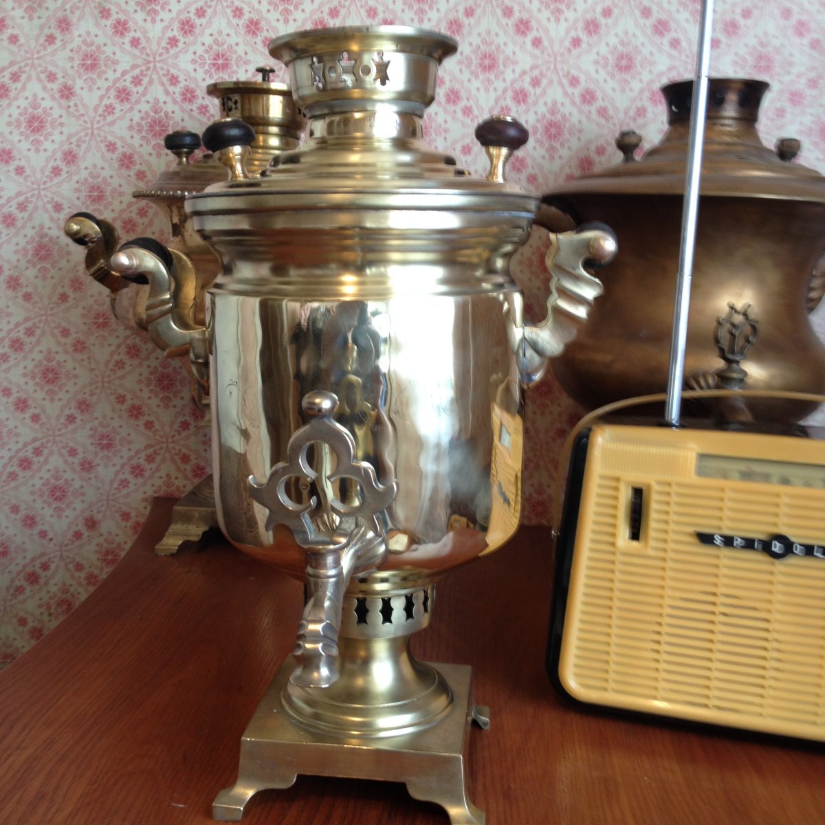

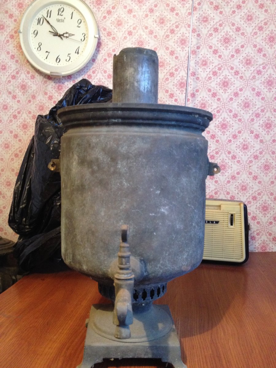

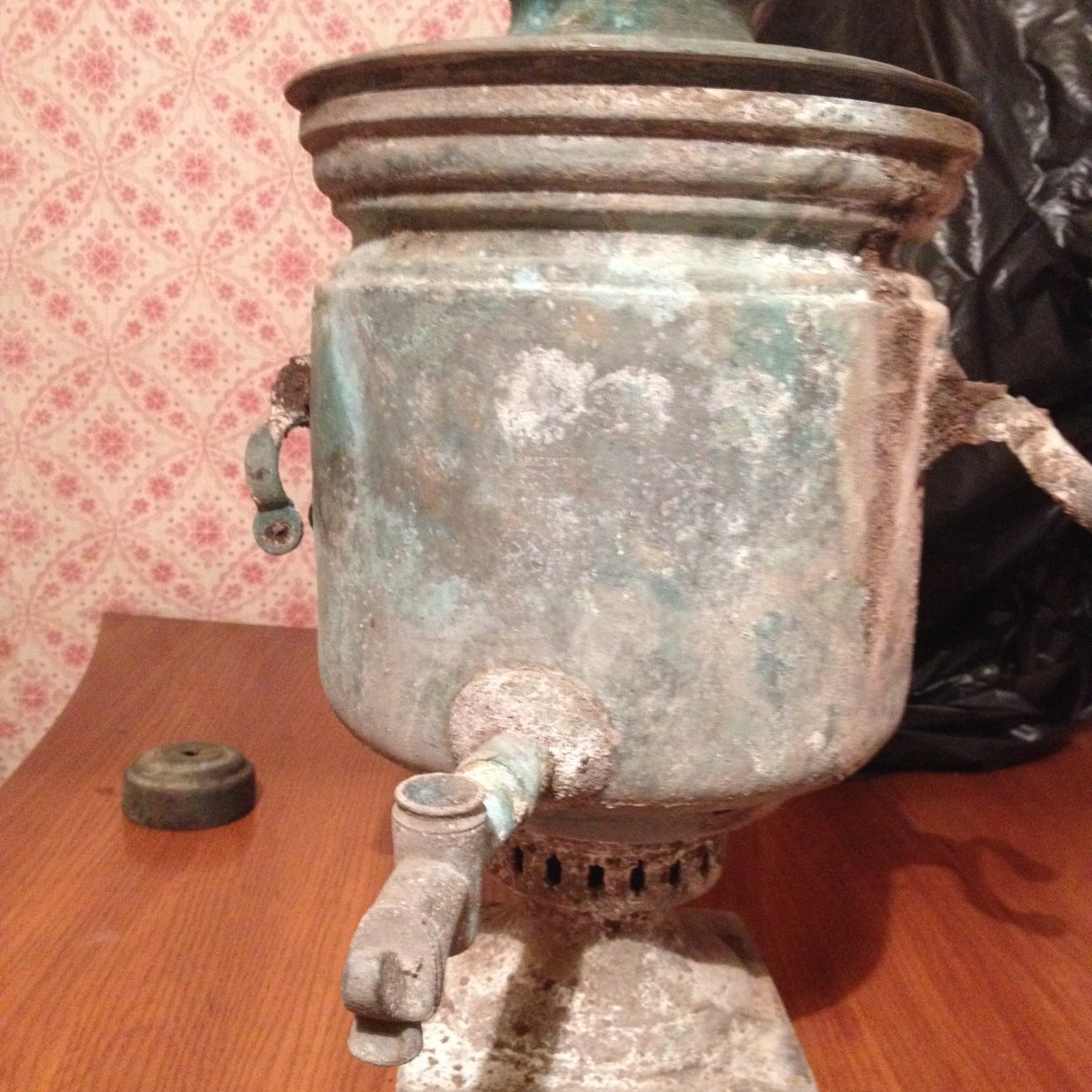

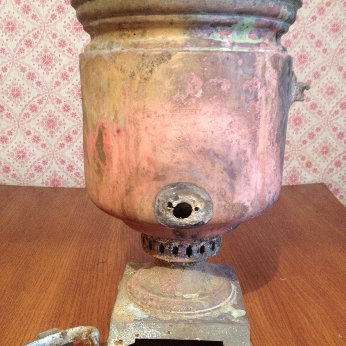

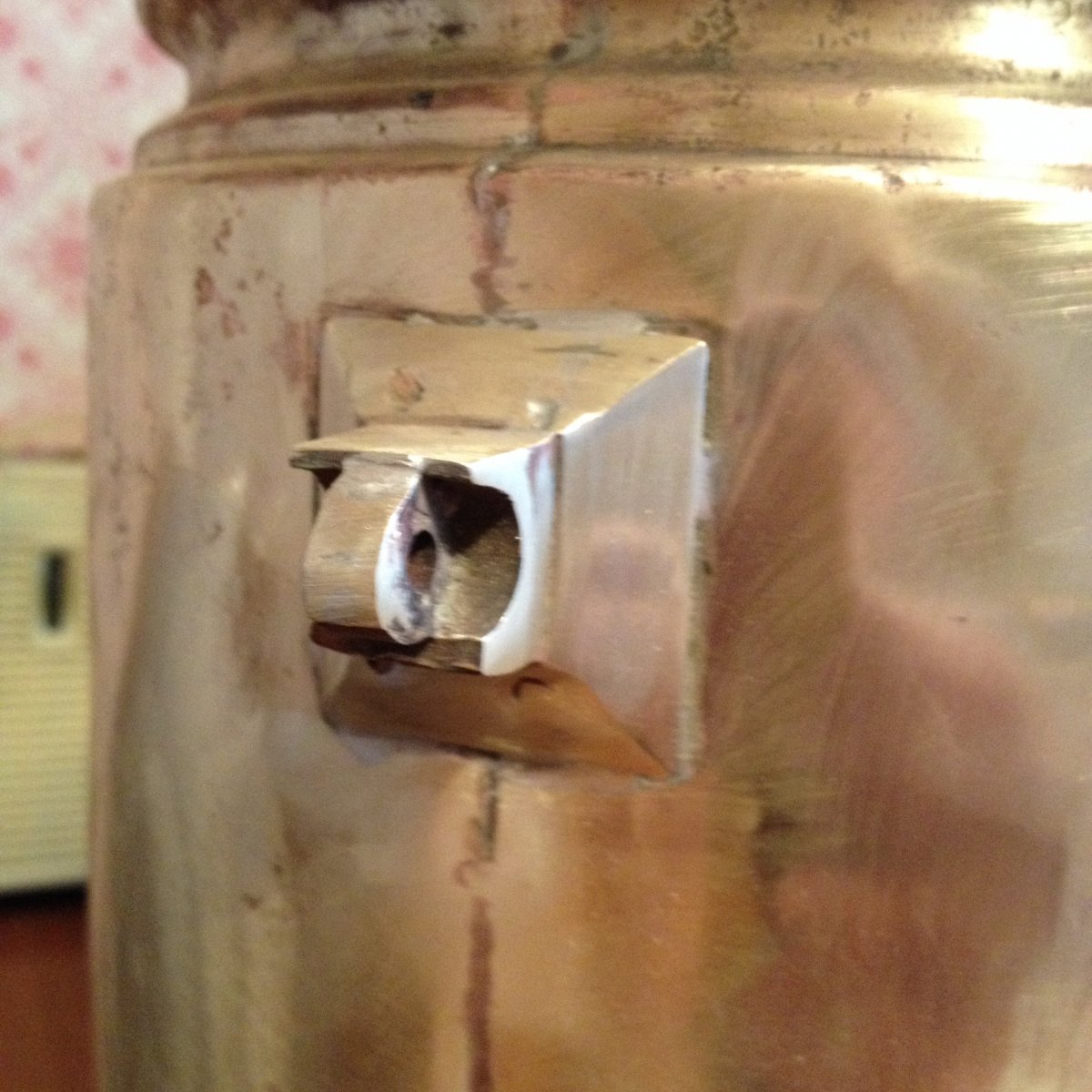

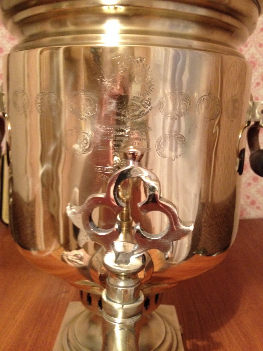

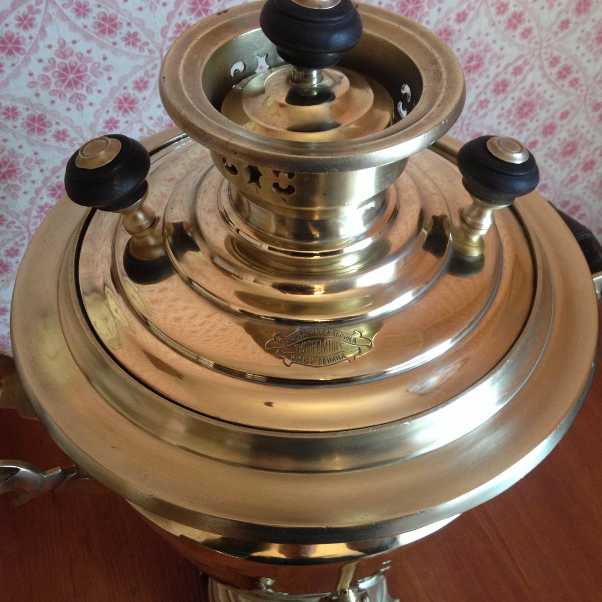

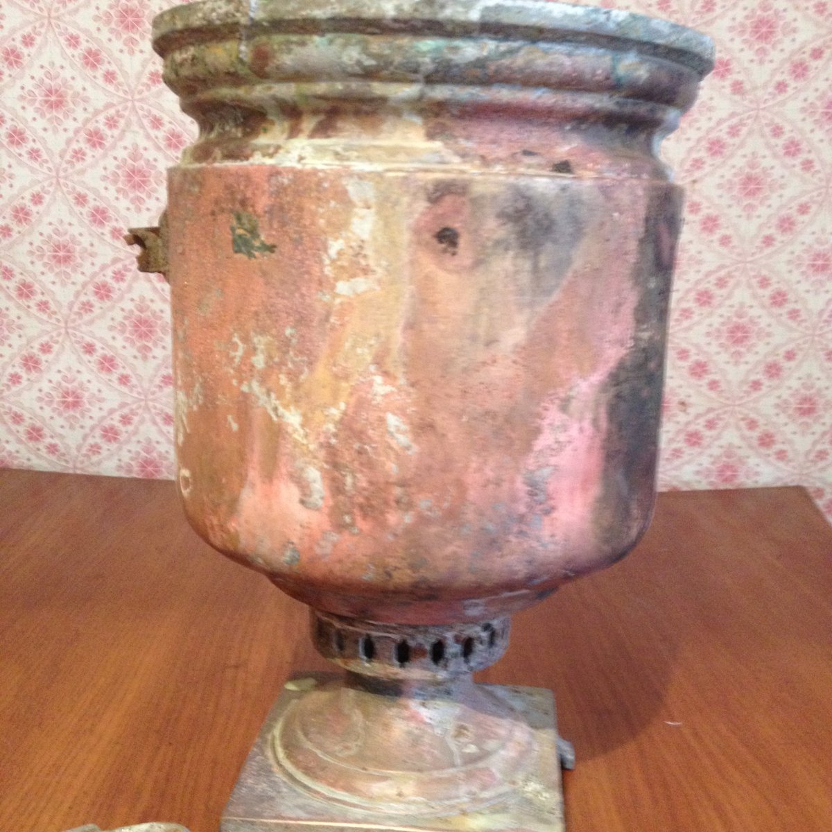

    вот такой красавчик ,не знаю как к нему подойти.
    после душа первого :

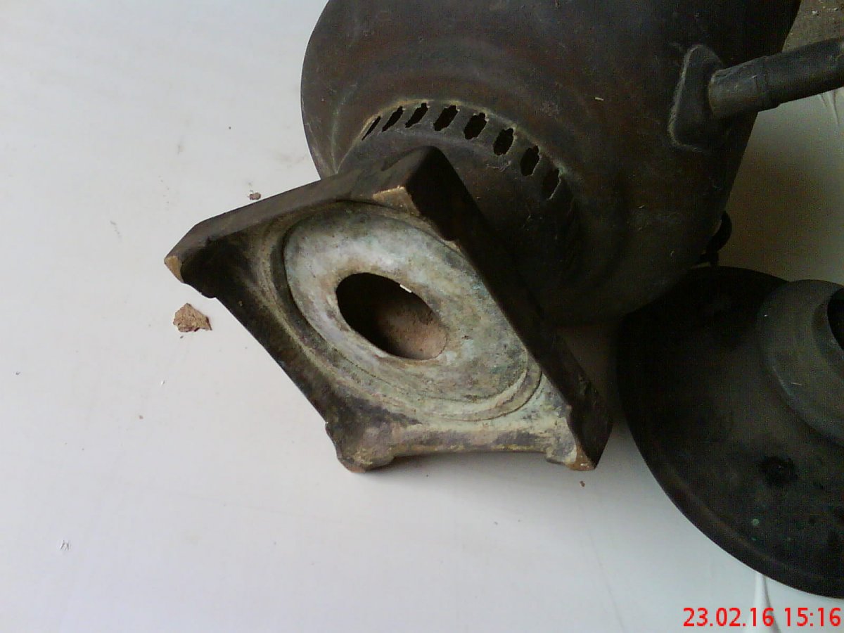

    продолжаем ремонт : все крепления кронштейнов пришлось переклепывать ,самовар пролежал сто лет во дворе под
    дровами ,заклепки сгнили ,часть корпуса тоже
    кронштейны после переклепки
    самовар стал держать воду и имеет вот такой вид с/ч:
    далее шлифовка и полировка
    новое дерево для самовара

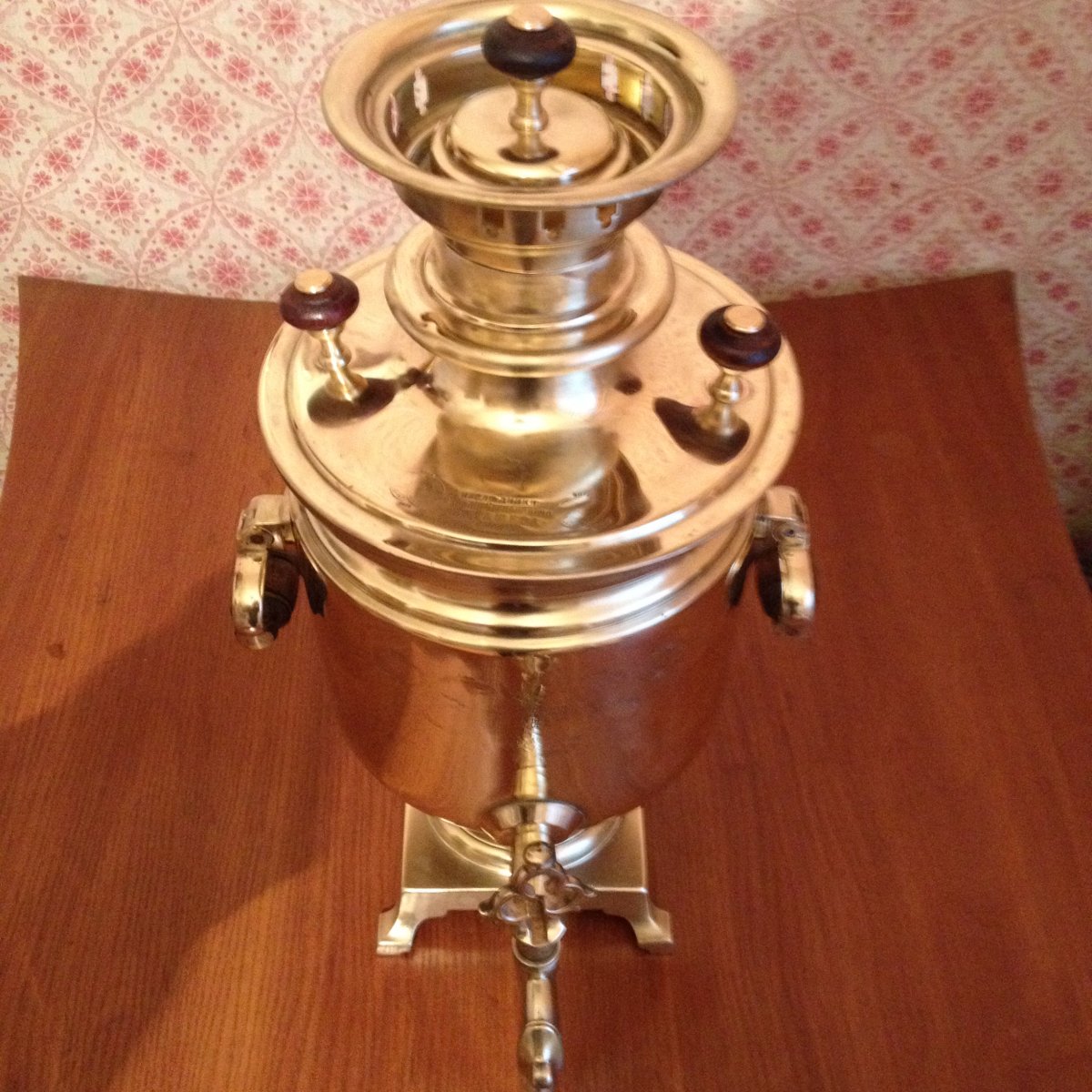

    итак самовар в сборе:
    Останнє редагування модератором: 7 тра 2016

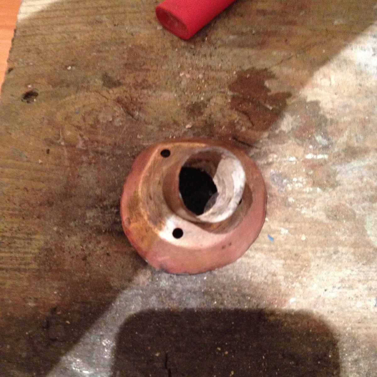

    замена прогоревшего колосничка ,поставил медный колосник , восстановил верток крана до первоначального состояния

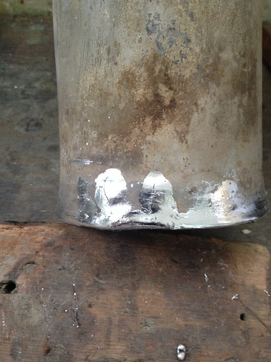

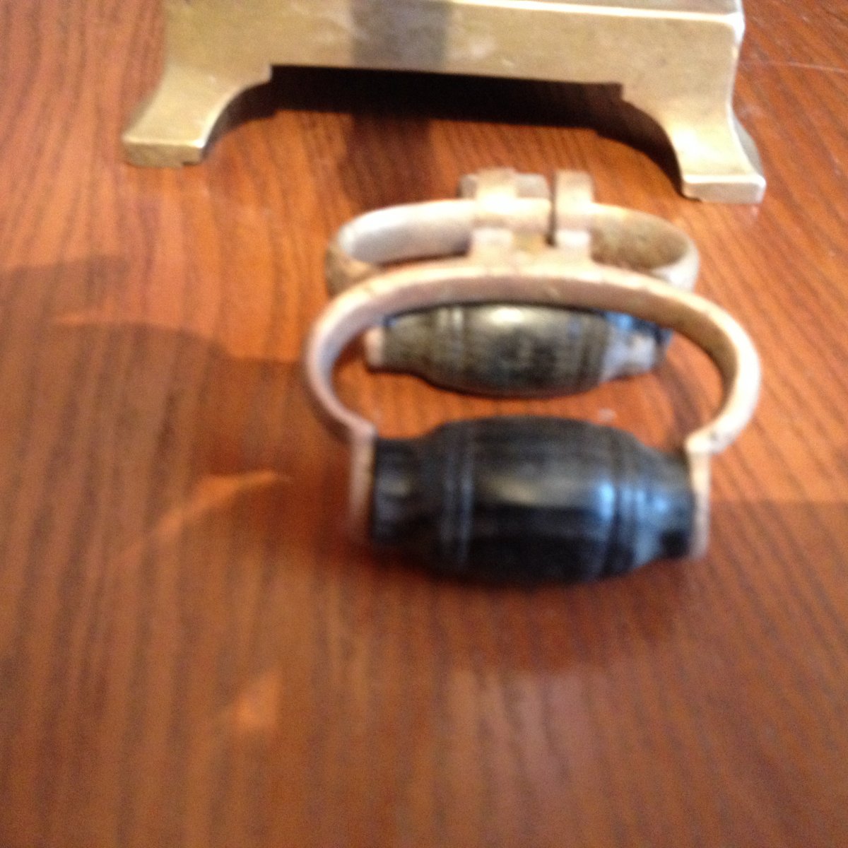

    семейный самовар 2л ,отсутствие крана ,колосника,лючка зольника,парового клапана,хватков ,
    проблемы с топочной трубой.самовар возвращен в рабочее состояние.

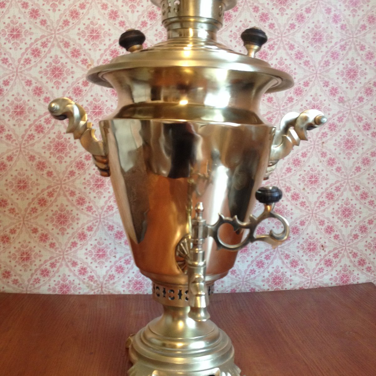

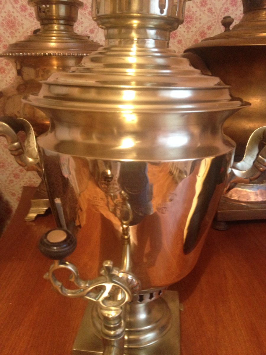

    восстановленный самовар Тульского Патронного Завода.

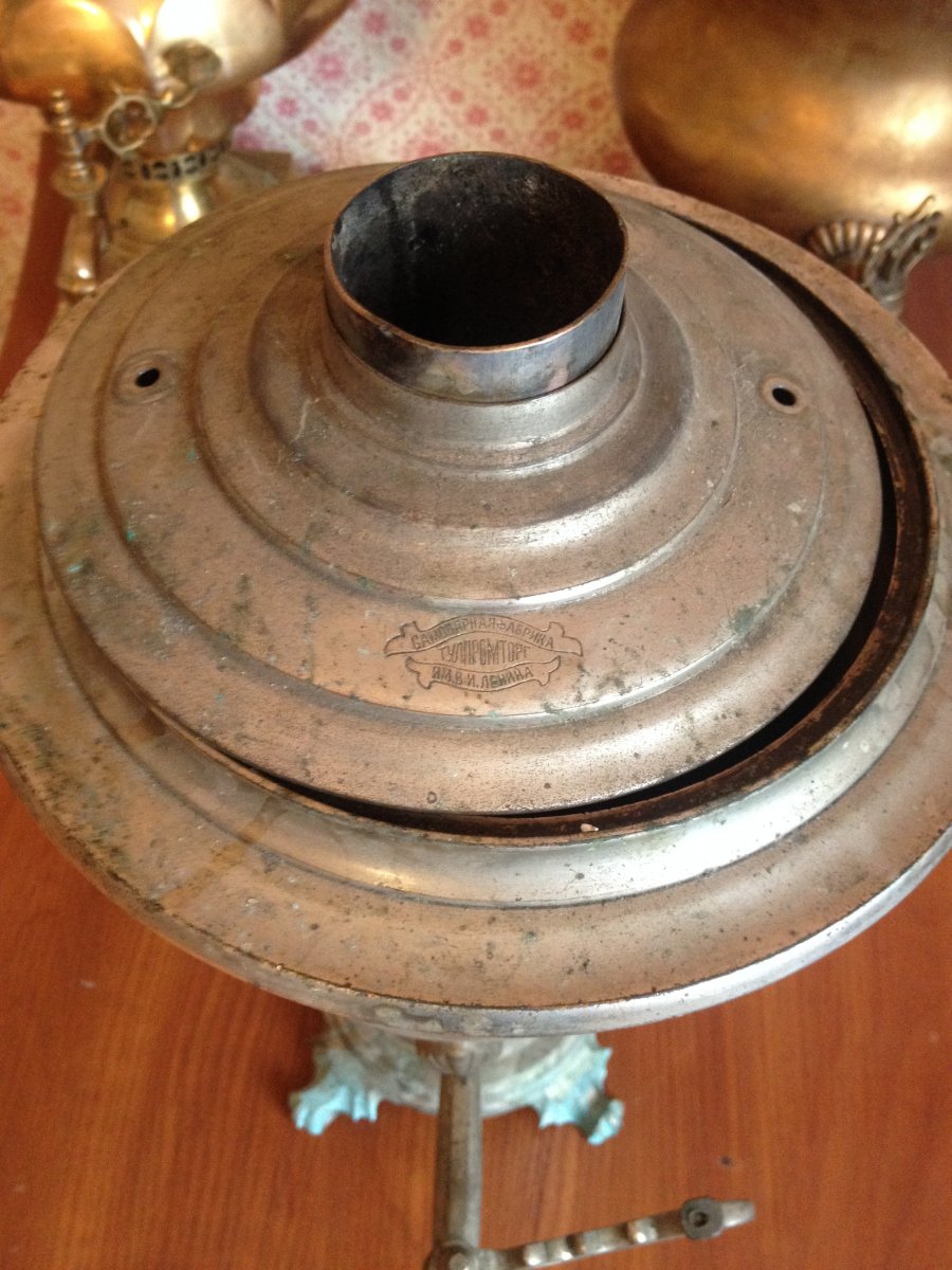

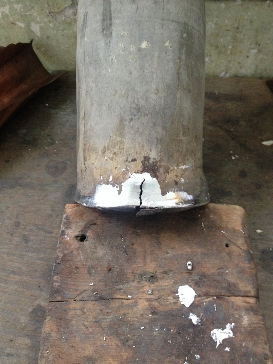

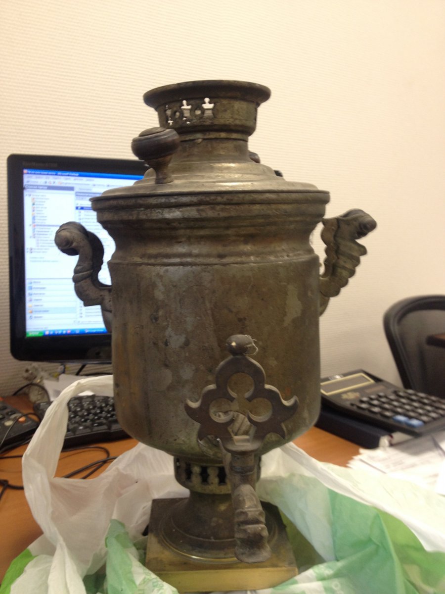

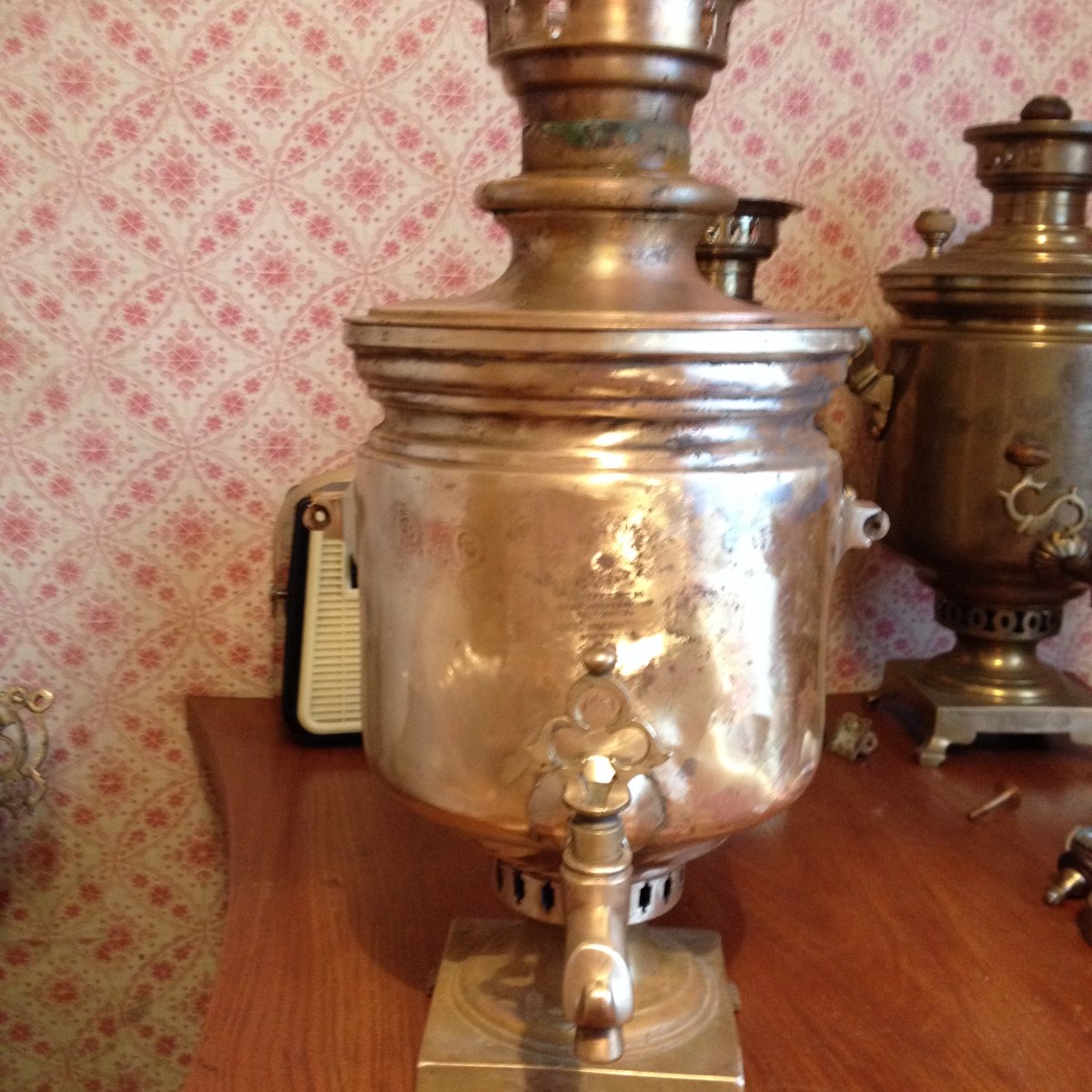

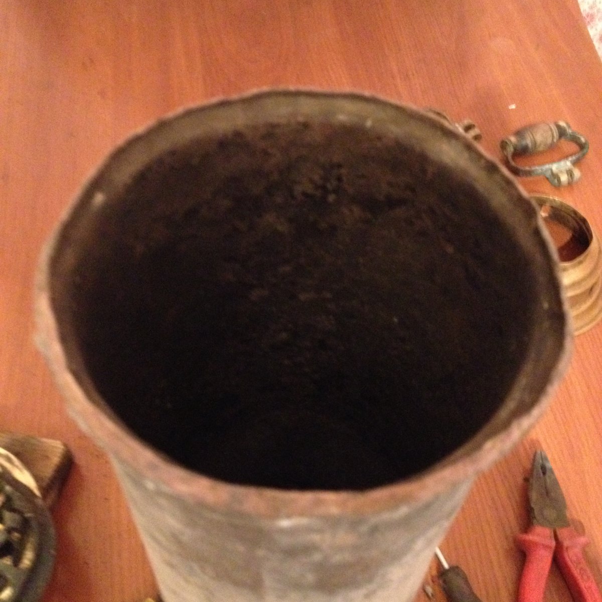

    самовар братьев Баташевых .Старенький и уставший.Колосник прогоревший ,кран отпал ,труба прогорела , трещинки по корпусу многочисленные ,ручки облысели .Работы много.
    Yuber та AleFF подобається це.
  10. Продавец beobor
    beobor Feldwebel
    292

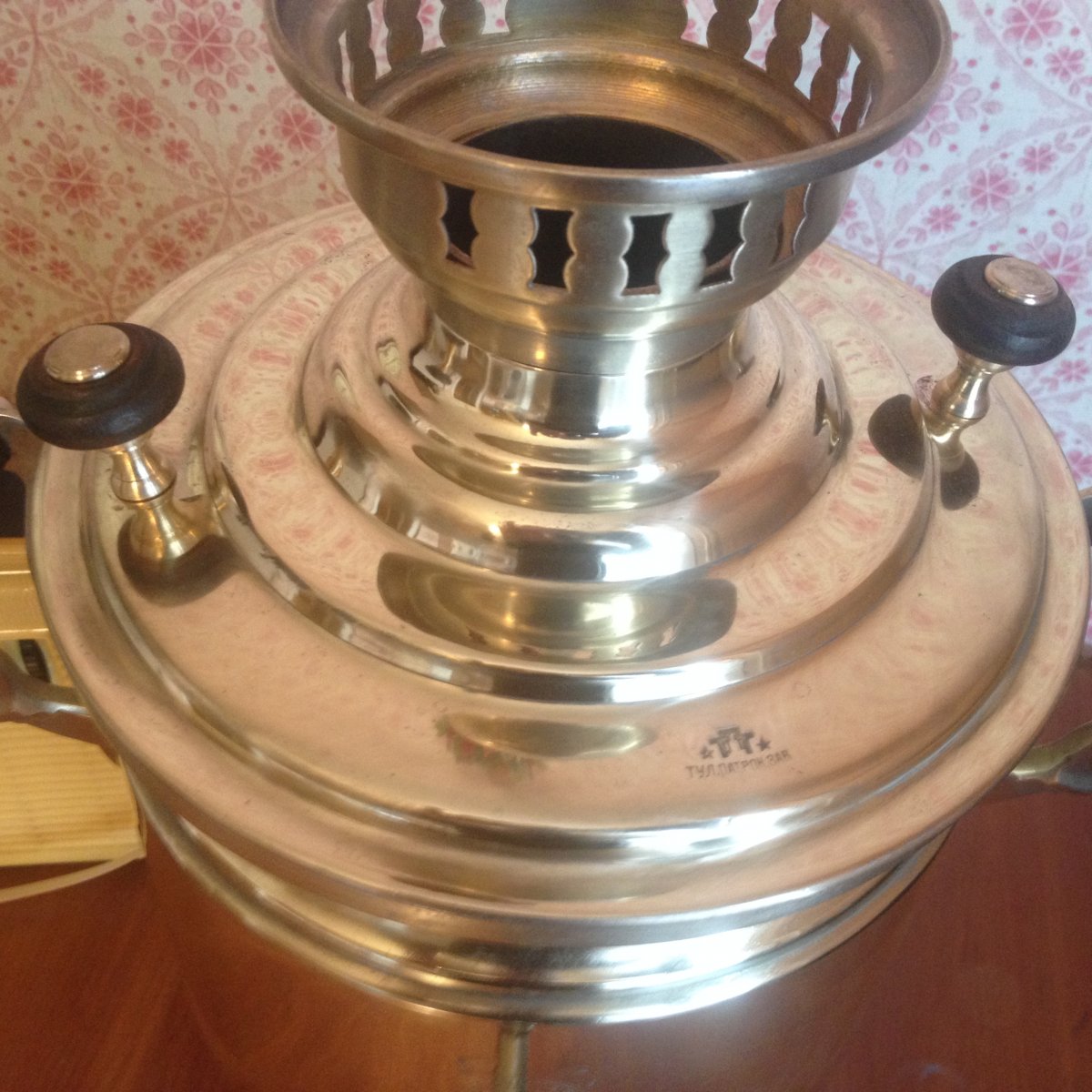

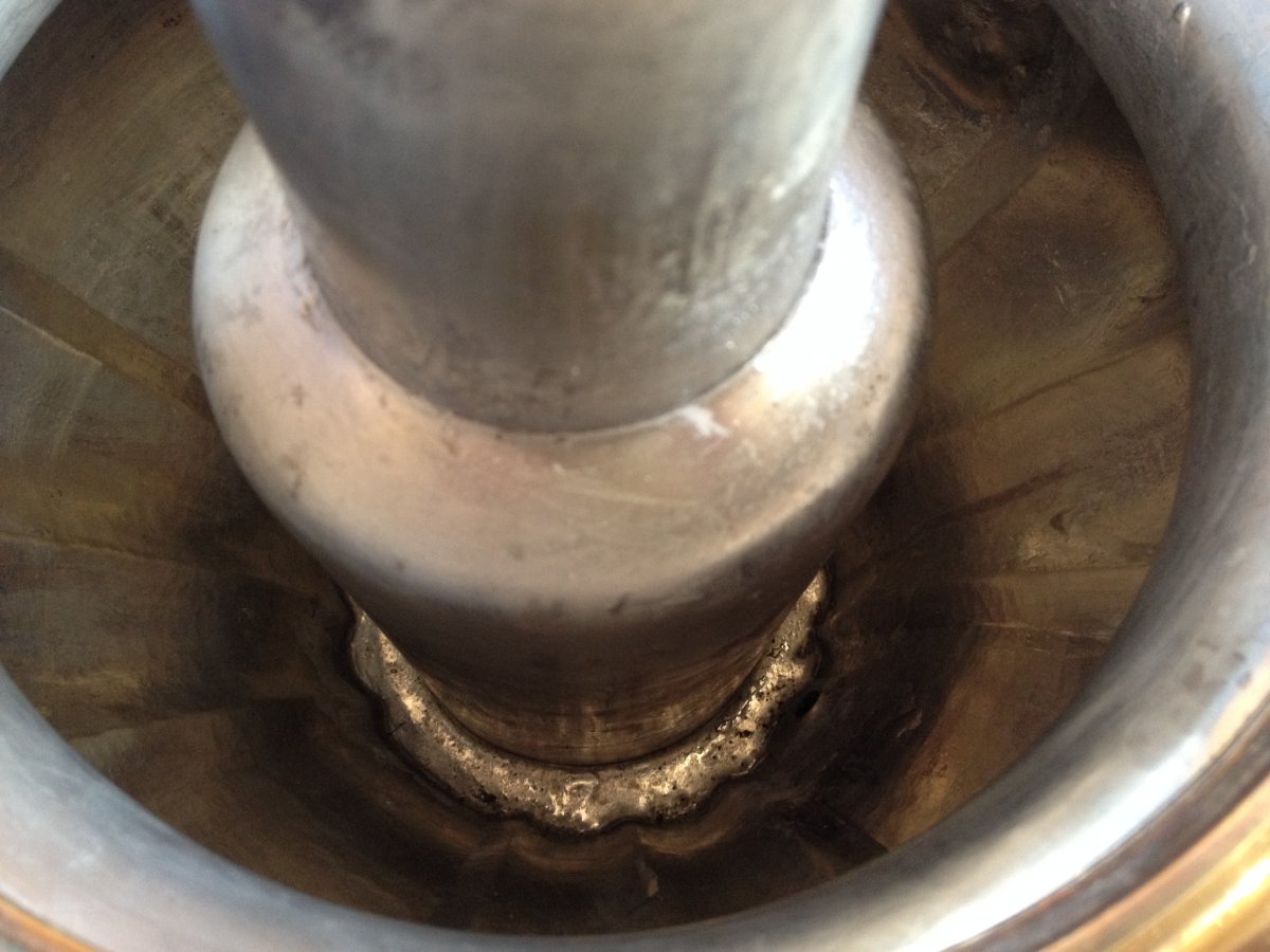

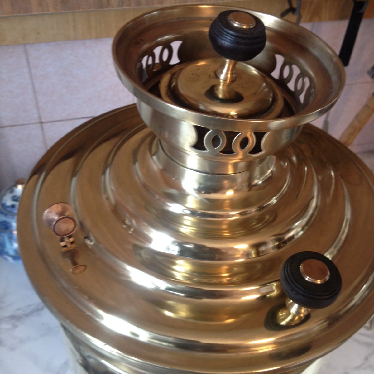

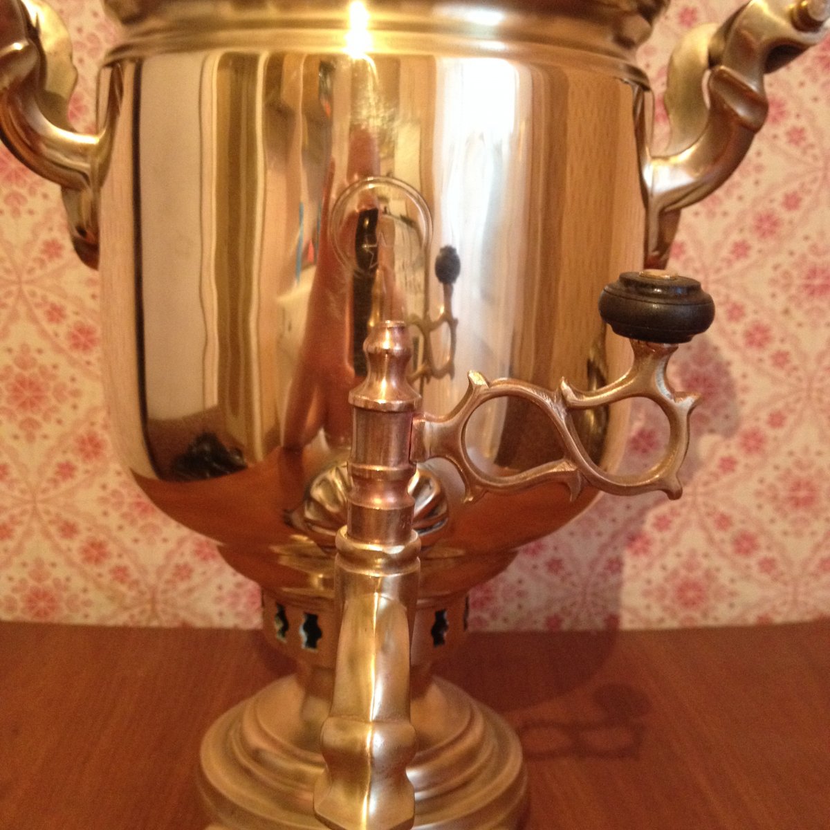

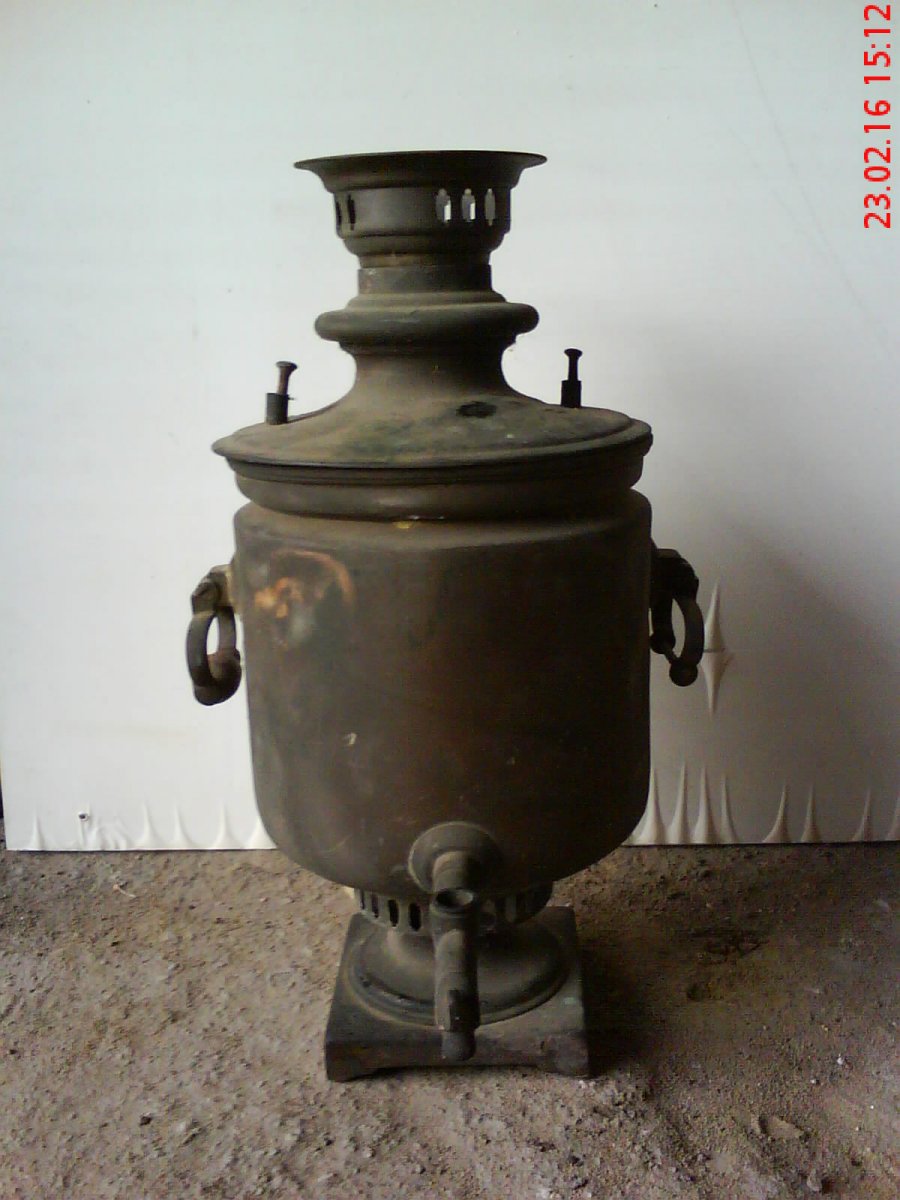

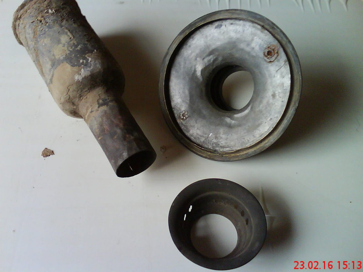

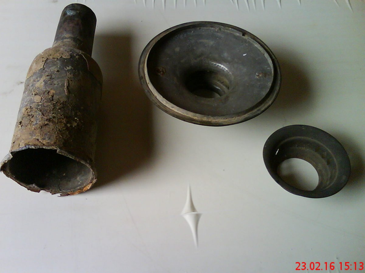

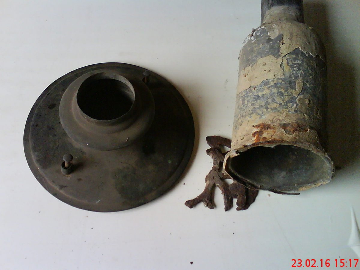

    Итак самовар прошел чистку ,правку,переклепан репеек,установлен новый колосник ,отремонтирована труба
    движемся к сборке
    Останнє редагування модератором: 11 лют 2016
  11. Продавец beobor
    beobor Feldwebel
    292
    собрался ,вот такой водогрей получился. ищется на него конфорка с посадочным размером 73 мм

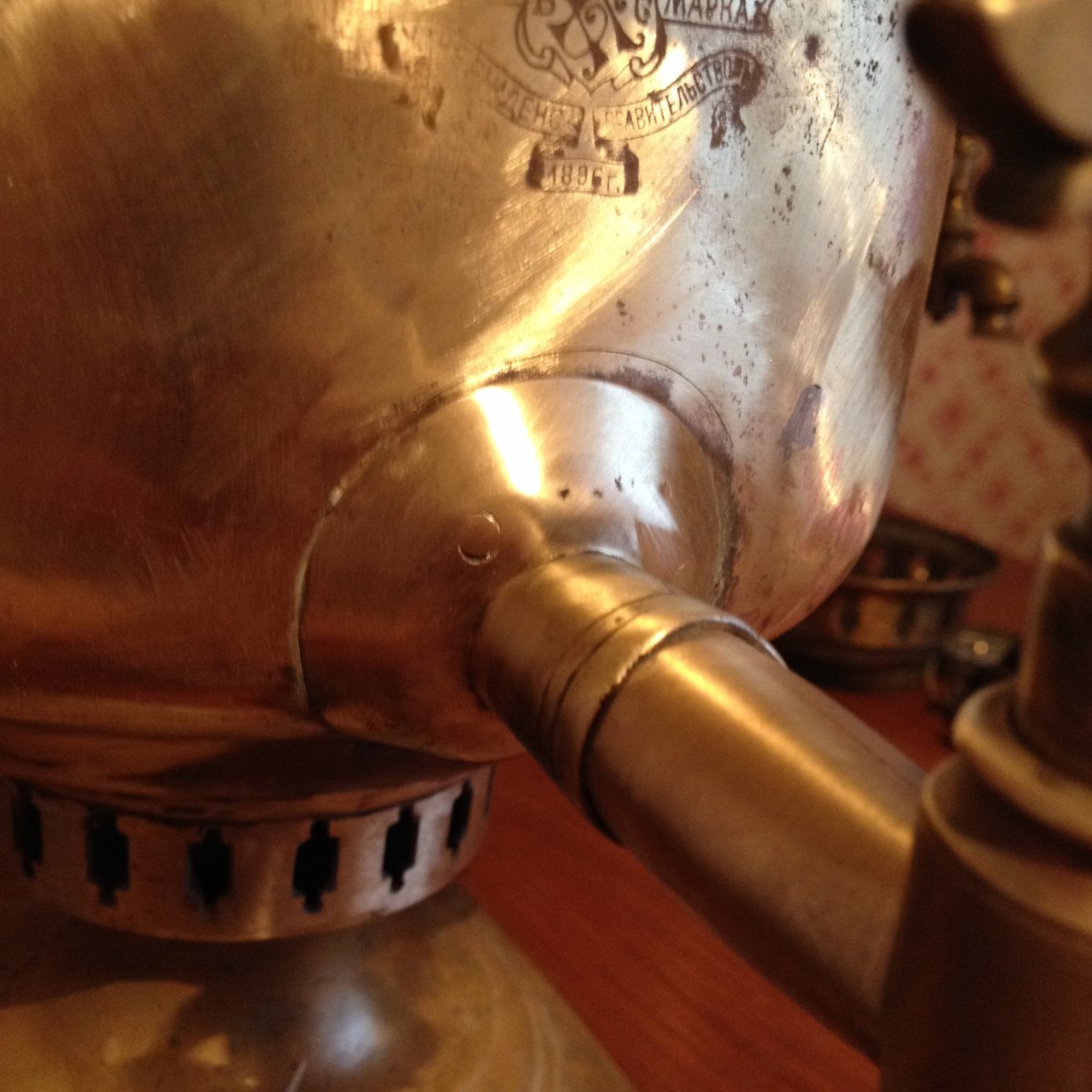

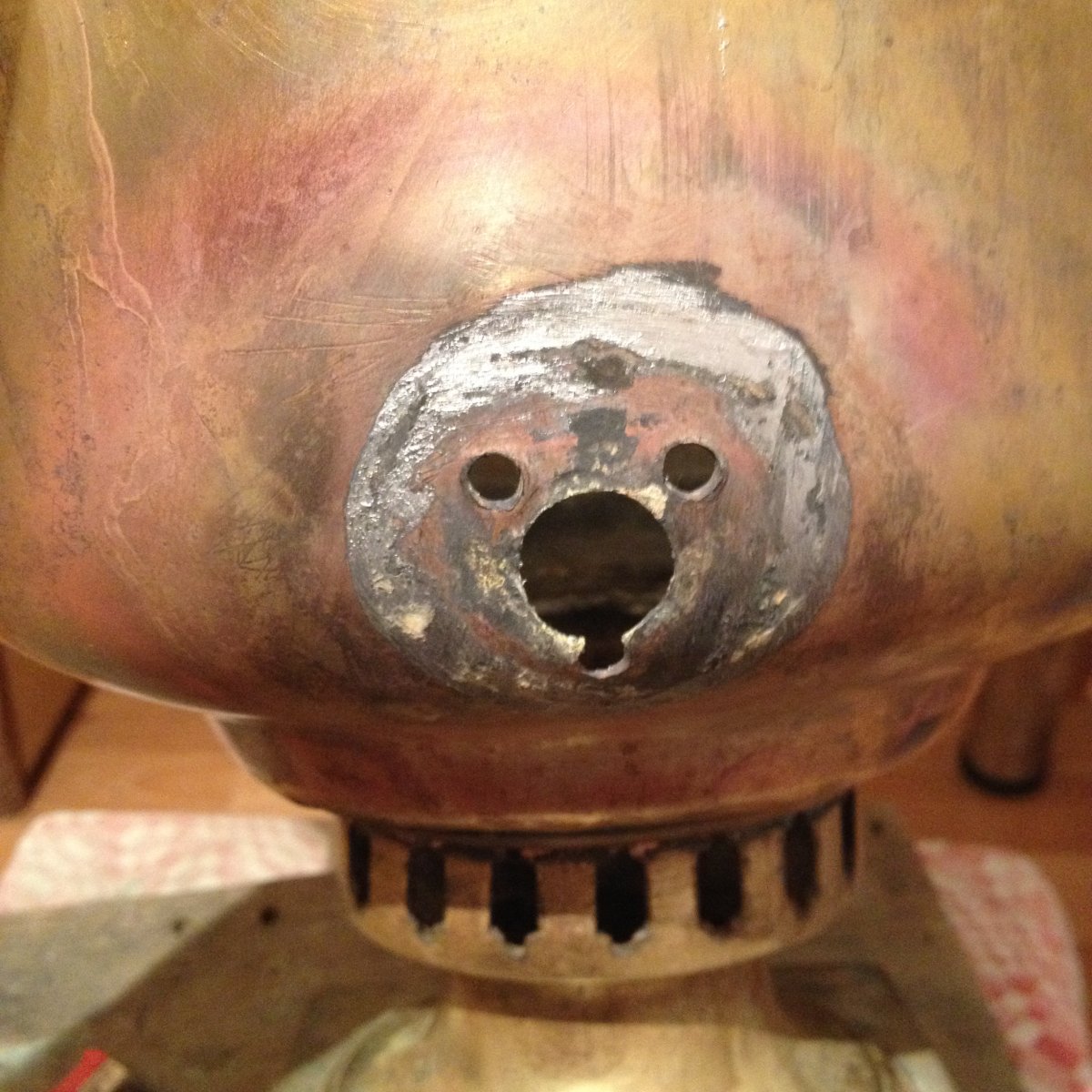

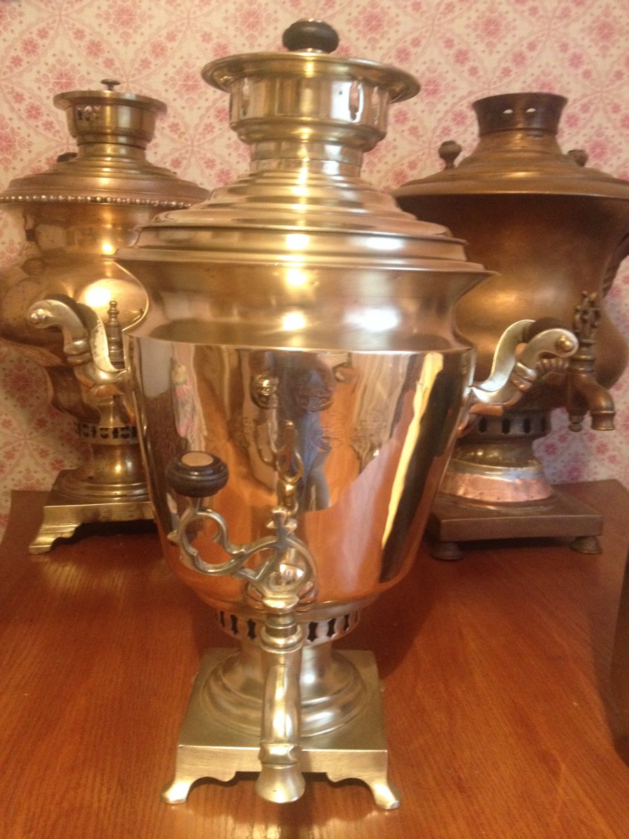

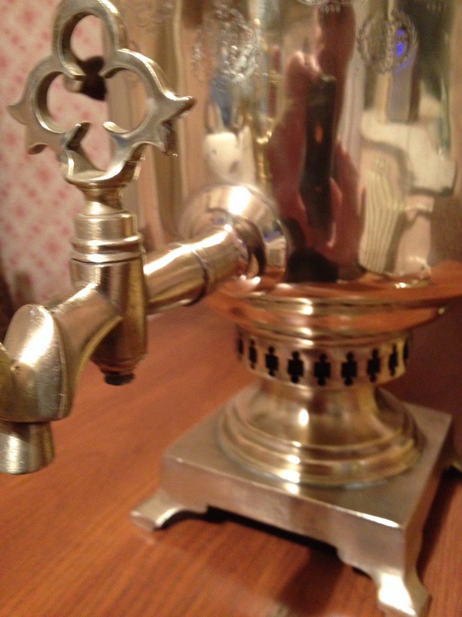

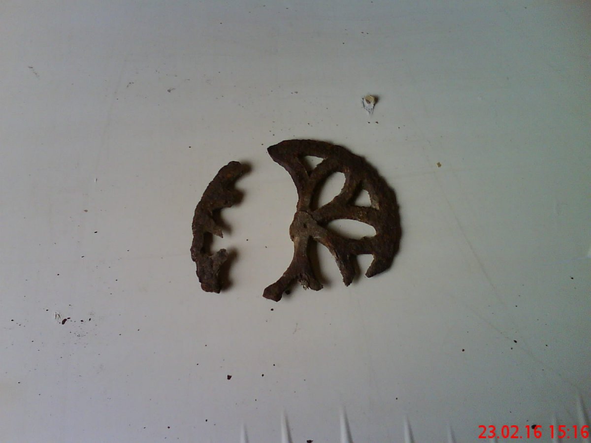

    прошел реставрацию новый пациент: отсутствовал колосник ,конфорка,сгнила репейная пластина крана.теперь полностью комплектный.

    Установлен зольник взамен утраченного

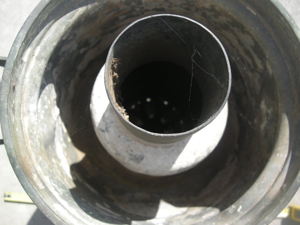

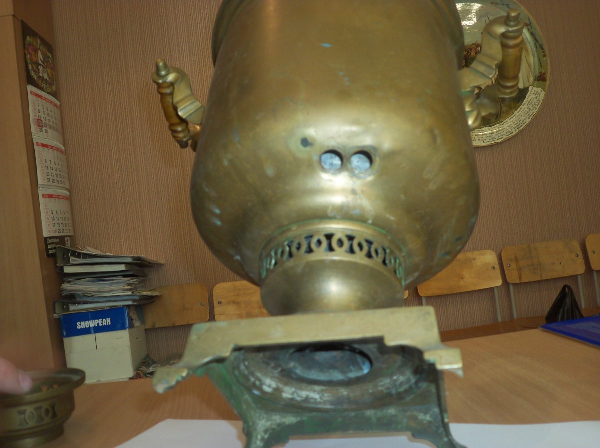

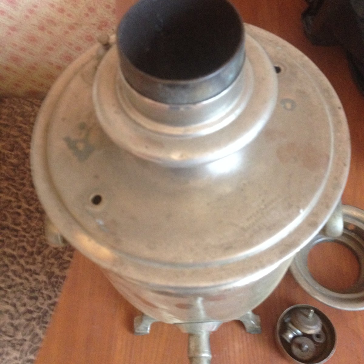

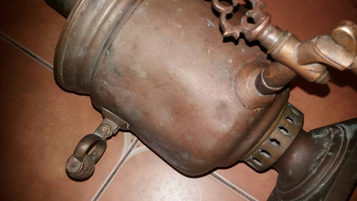

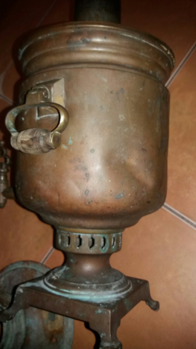

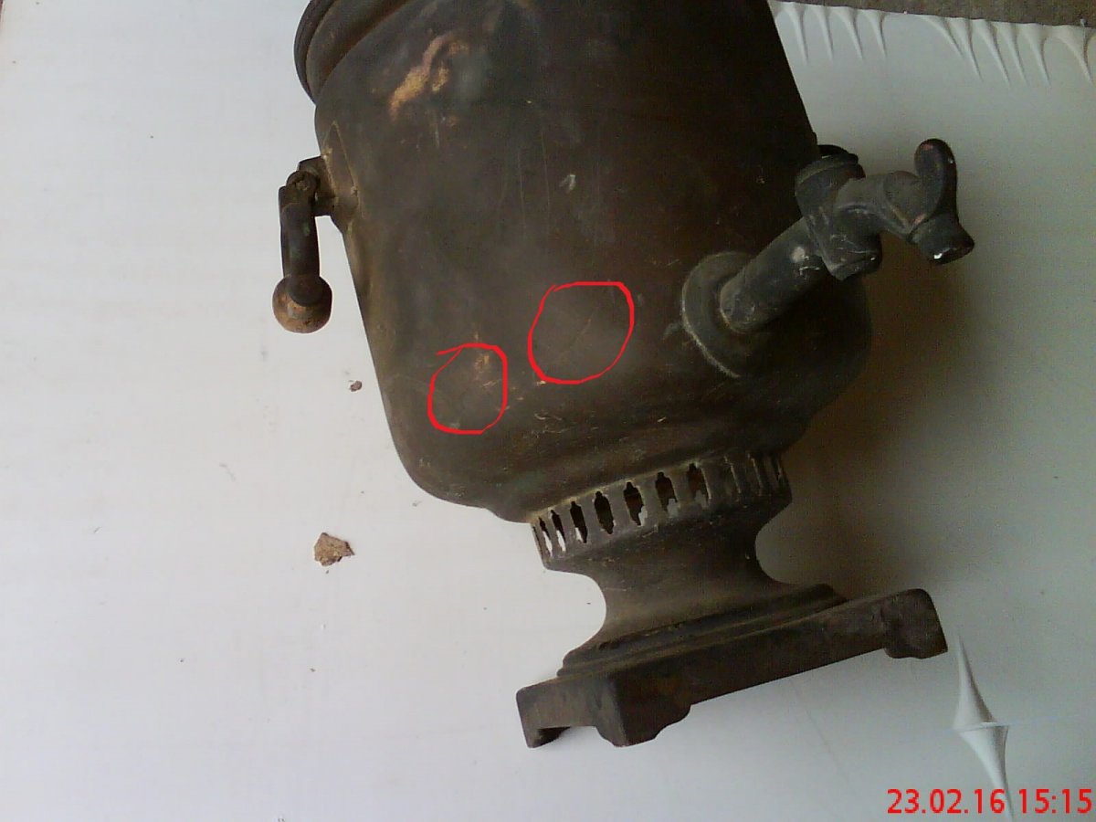

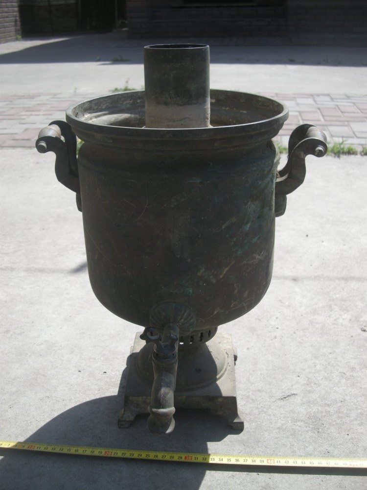

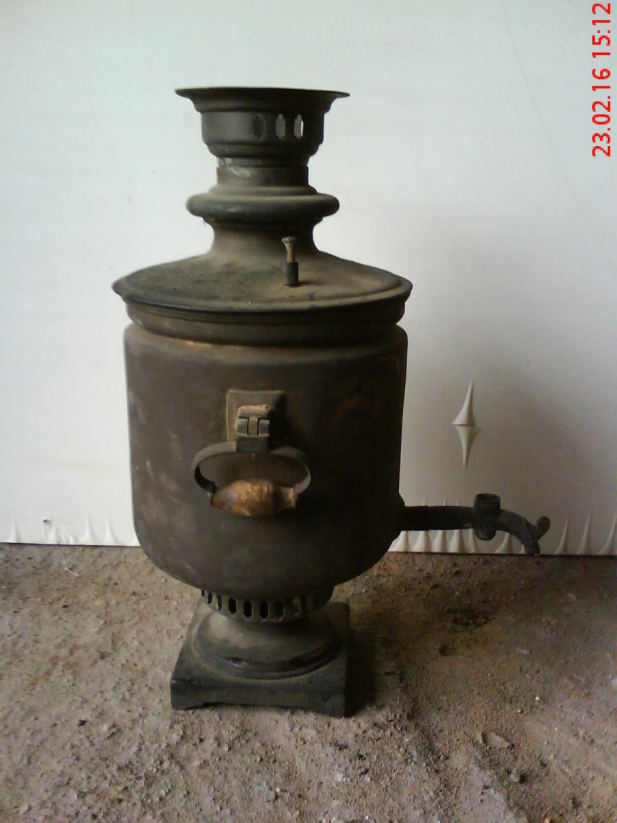

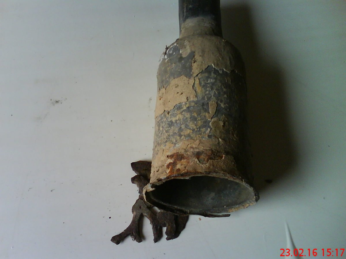

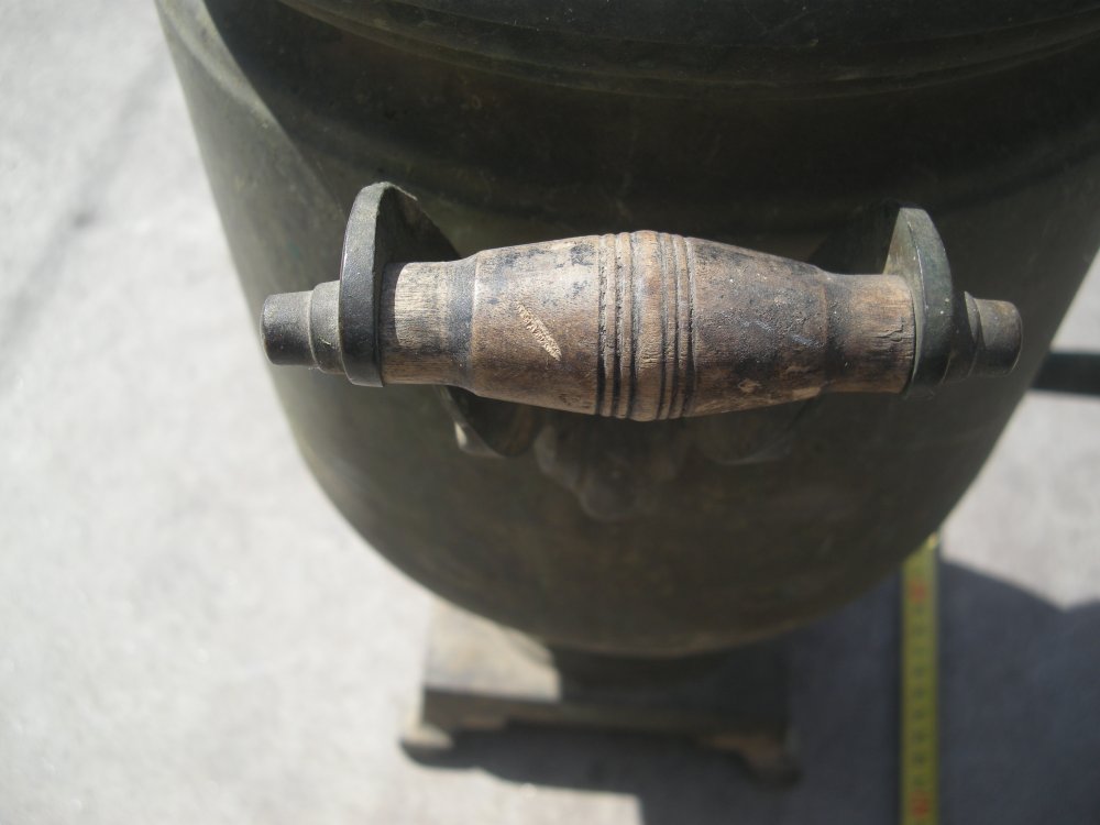

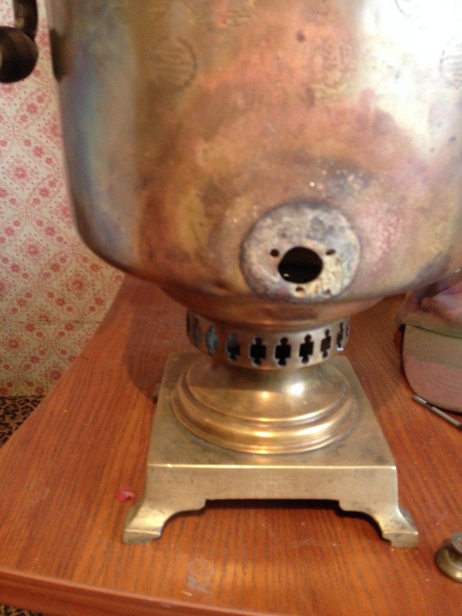

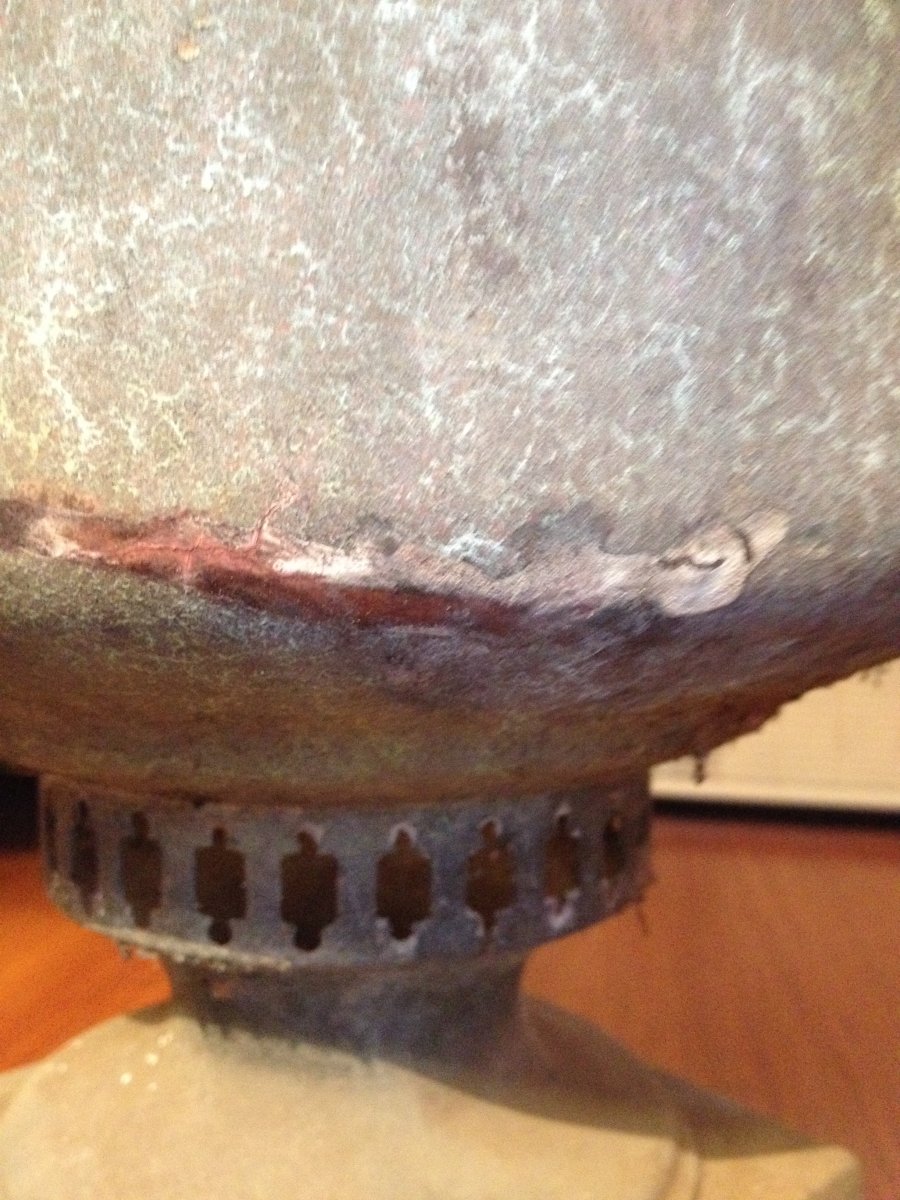

    Добрый день, есть вот такой экземпляр.
    Колосник - осталось только то, что на фото. Есть две трещины слева от крана на корпусе и вмятины (по фото думаю видно). Дерево на ручках сохранилось только с одной стороны на корпусе, на крышке дерево не сохранилось, нету паровичка (похоже вообще не предусмотрен был), нету вертлюжка на кране, нету тушилки на кувшине, сам кувшин имеет трещину вверху по шву (есть на фото), нету зольника.
    Возможна ли реанимация и во сколько обойдется? С ув.

    Да ,самовар вполне возможно отреставрировать.детали отпишу в личку.
    По поводу реставрации своих самоваров прошу создавать Личную переписку

    Самоварчик после ремонта

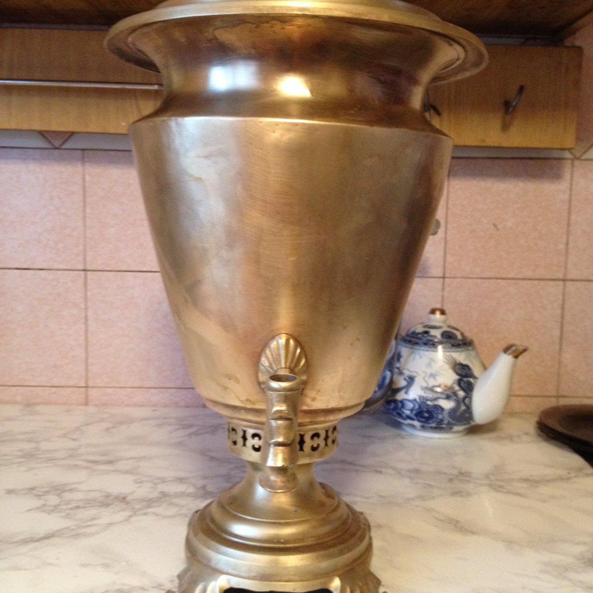

    Самовар рюмка под реставрацию
    финиш:

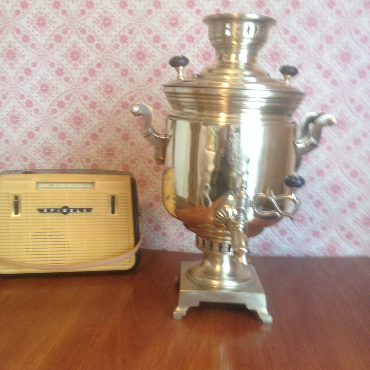

    Собрался маленький такой самоварчик 2л.

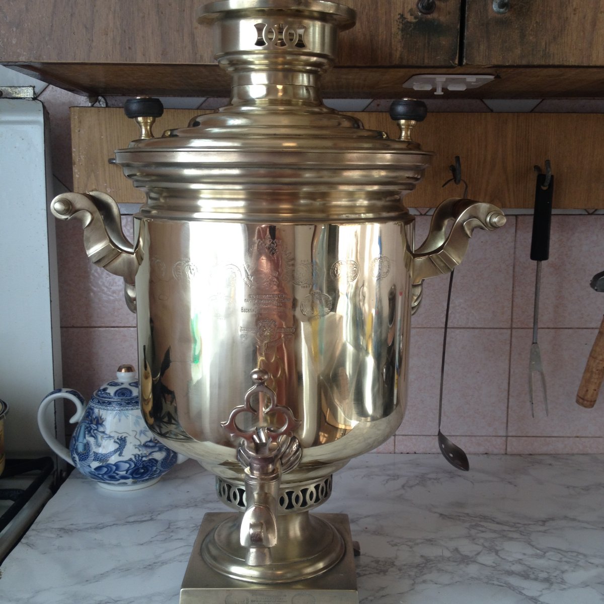

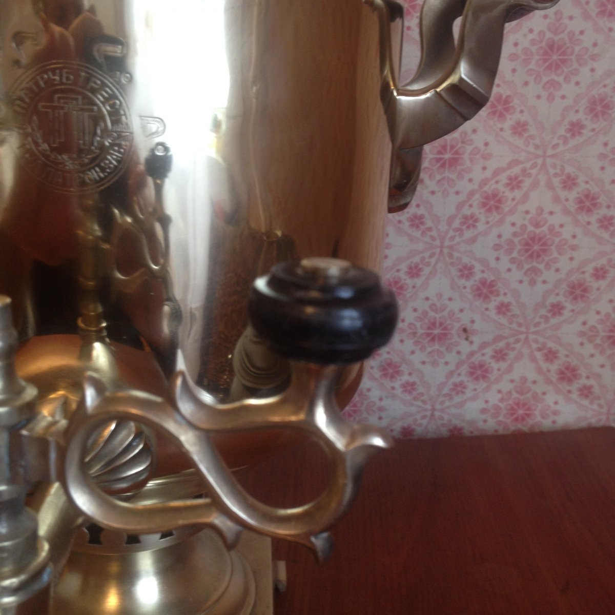

    Отреставрированный самовар Тульского патронного завода ,год выпуска 1920, первоначально был в никеле ,пришлось убрать.
    По моему мнению- самый лучший корпус из самоваров у этого завода и годов выпуска.Самовары превосходного качества ,тяжелые ,ни разу не видел трещин по корпусу.

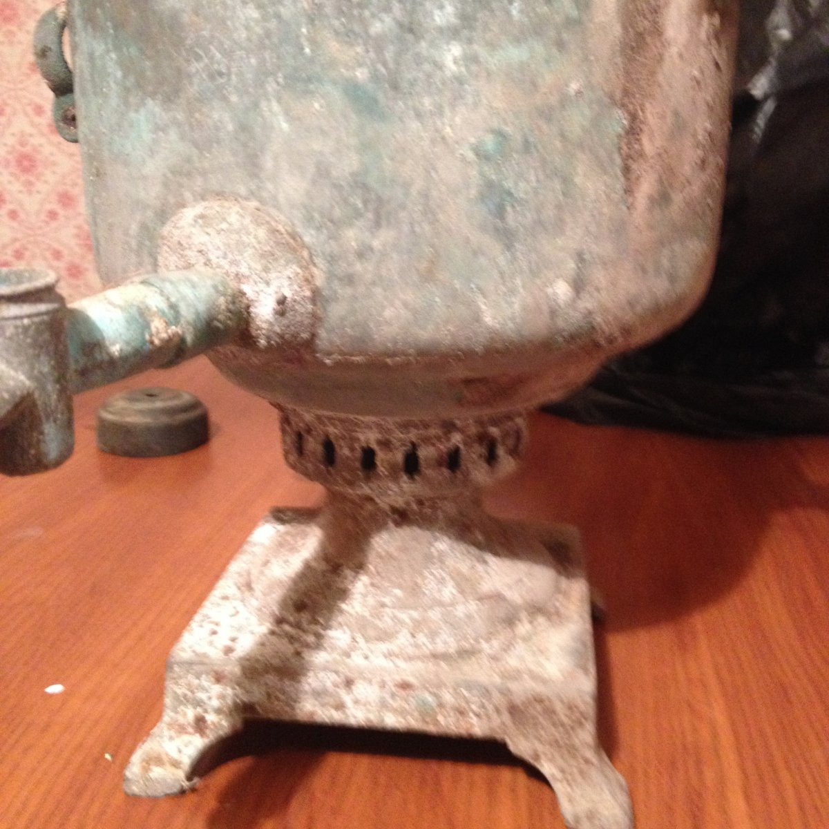

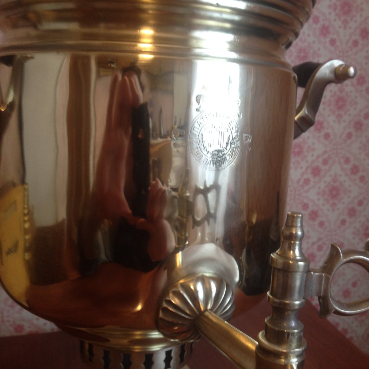

    Восстановил вот такой самовар : самовар был немного в утраченном состоянии со следами предыдущего ремонта.
    Самовар был разобран ,удалена грязь ,следы пайки ,выправлены вмятины ,трещины запаяны серебряным припоем ,установлен и притерт верток в кран ,доукомплектован недостающими деталями и заново собран.

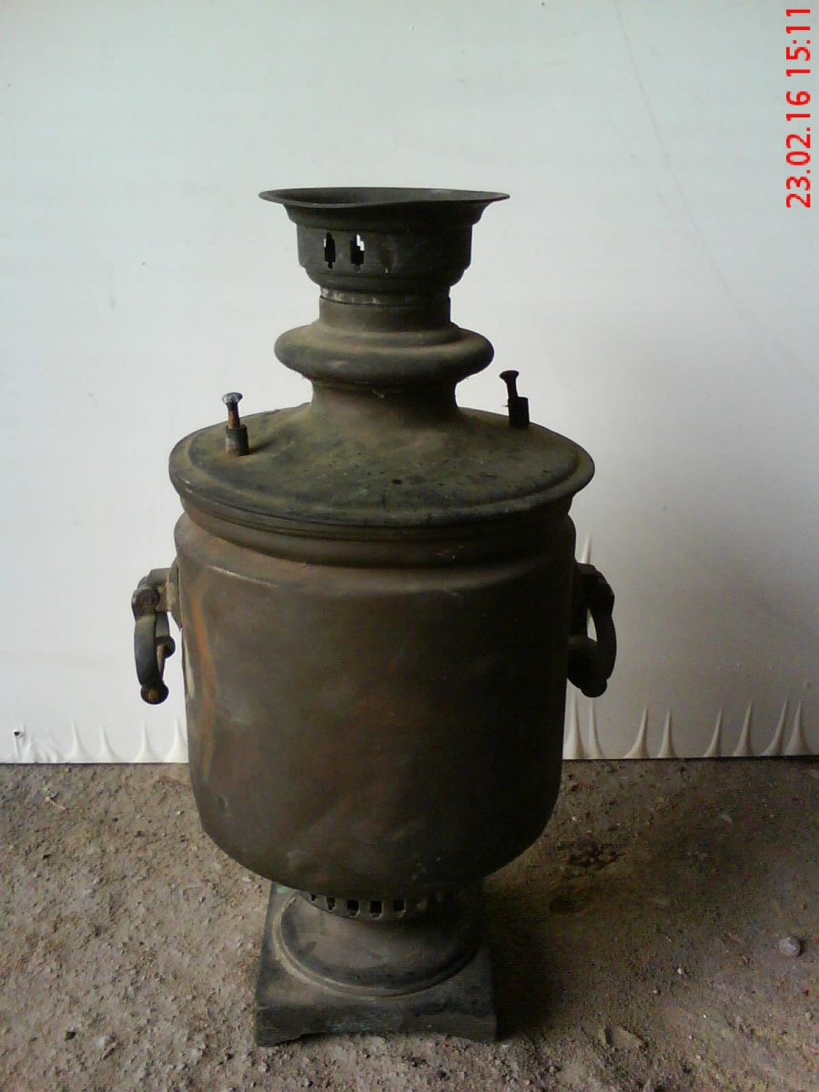

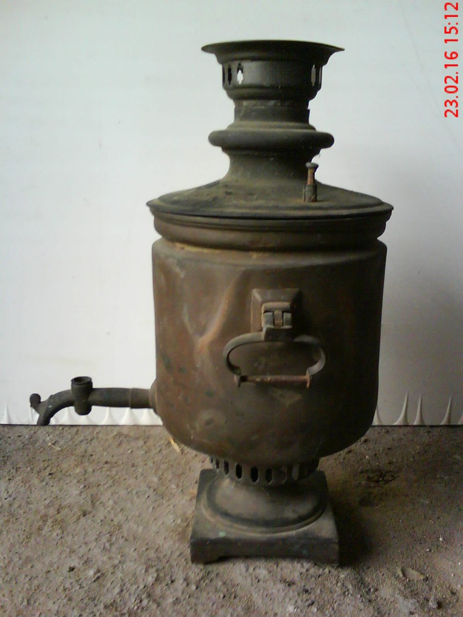

    начал восстановление
    кулибины блин ,пытались поставить электротен в хороший дореволюционный самовар.
    самовар вернулся к жизни

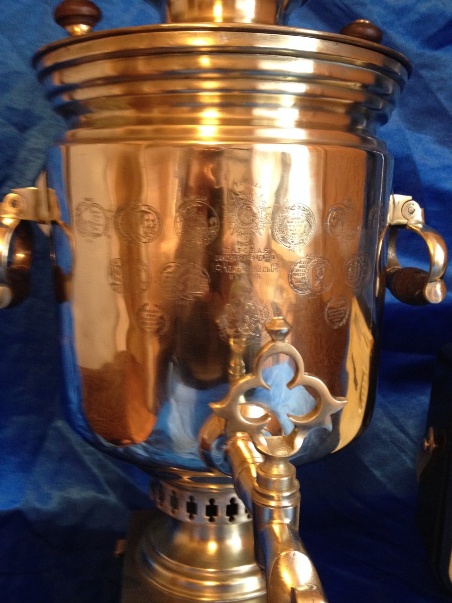

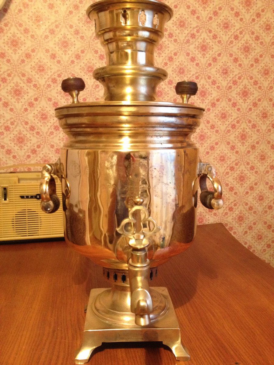

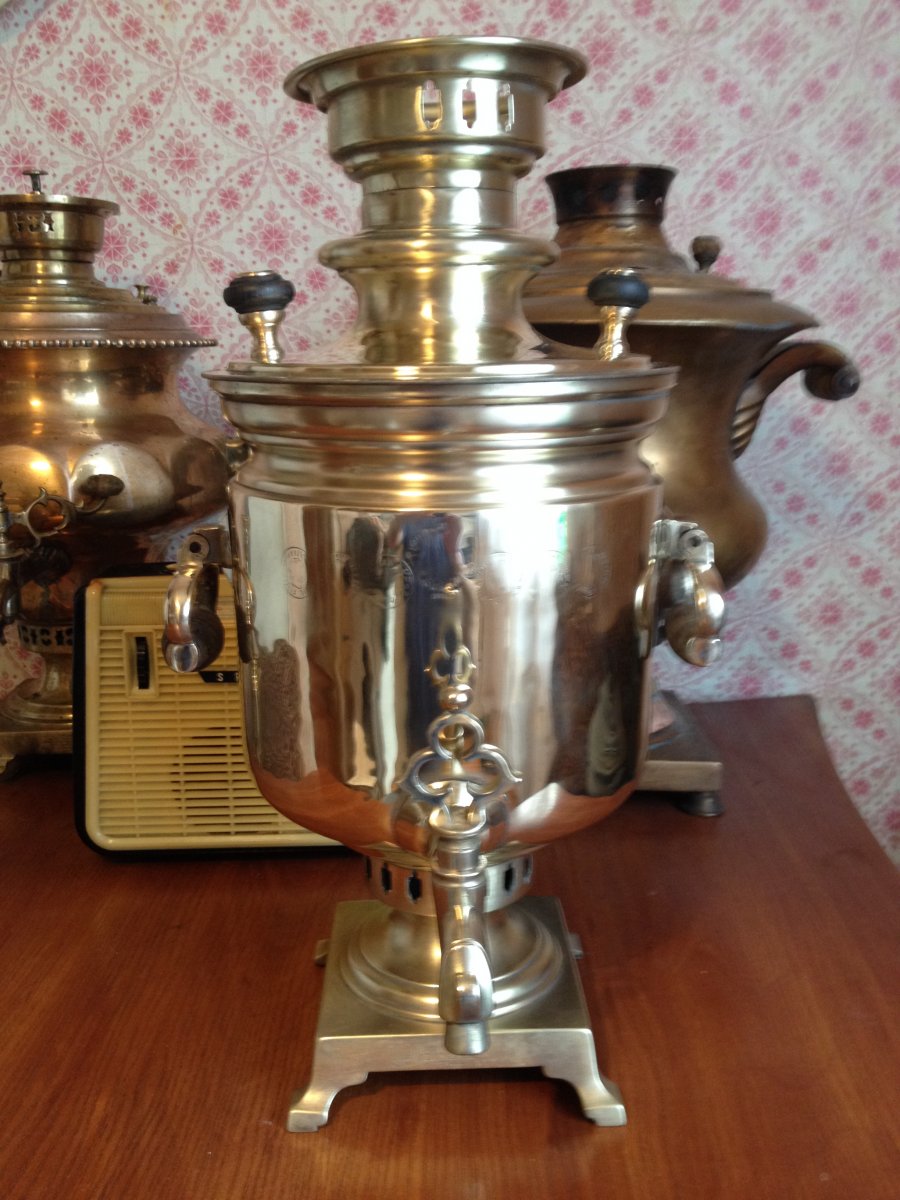

    У меня такой вопрос, вы каким способом чистите и патрулируется самовар?
    Хочу щадящую чистку, так как все медали есть.
  25. Продавец beobor
    beobor Feldwebel
    292

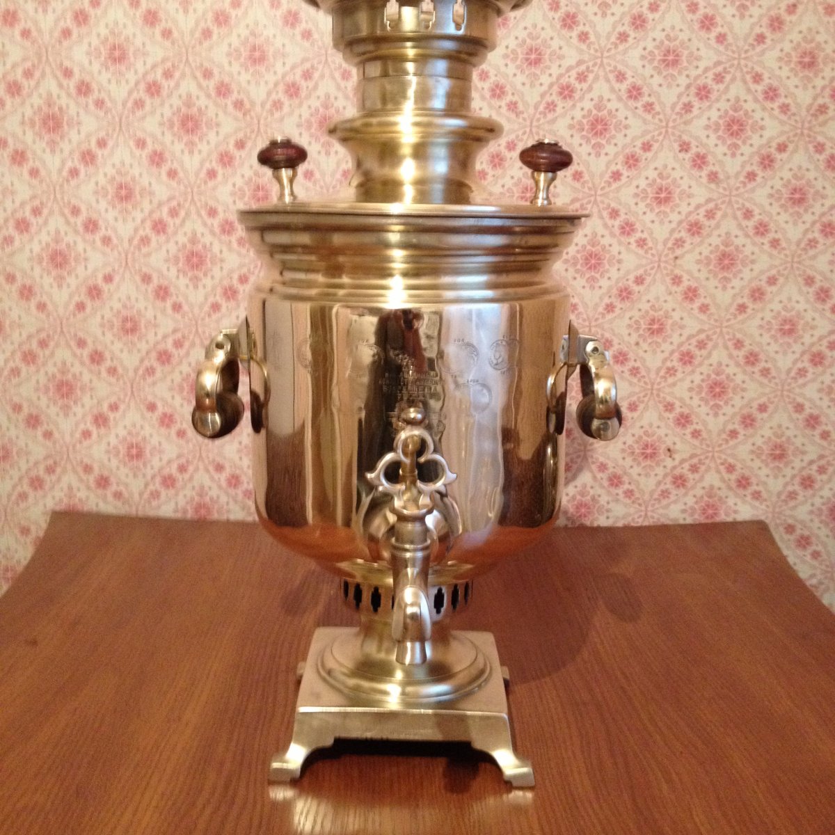

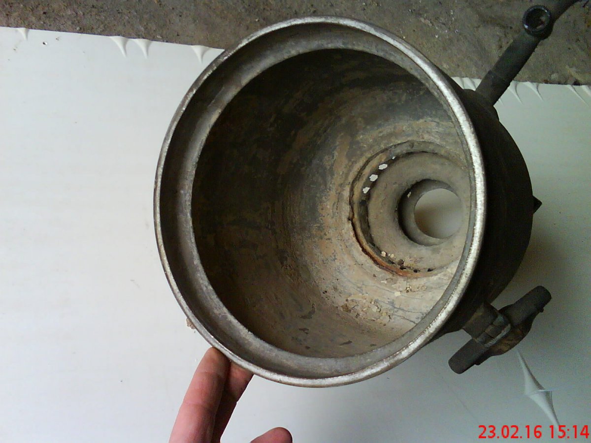

    реставрация начинается с удаления накипи внутри самовара ,далее распайка самовара,выпайка трубы крана
    ручек,чистка корпуса снаружи внутри,далее осмотр тулова -корпуса,правка вмятин , пайка трещин ,шлифовка корпуса
    далее осмотр трубы ,колосника,притирка крана ,впайка его ,ручек ,затем впаивается труба,далее финишная шлифовка ,полировка
    проверка на протечки ,сборка деревянной фурнитуры . Алгоритм примерно такой.нельзя сказать что взял пасту ГОИ и начал войлоком
    полировать.
    Все медали остануться нетронутыми.Полировочная паста безабразивная ,щадящая производство Германия
