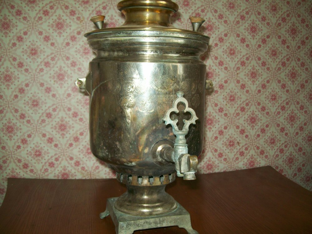

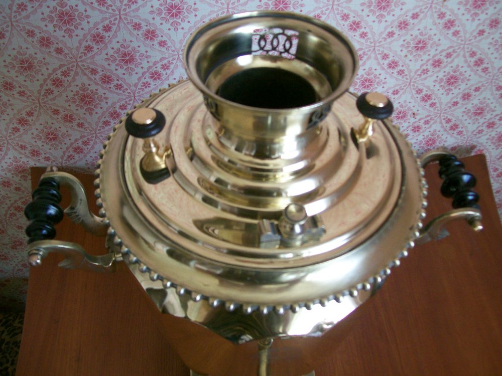

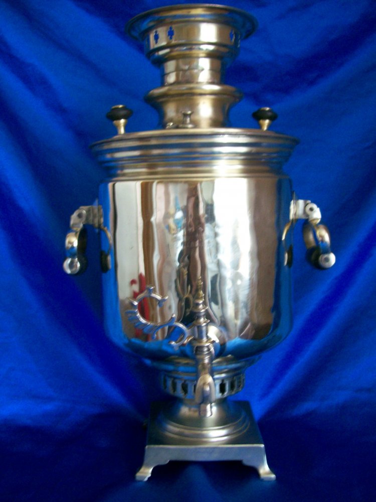

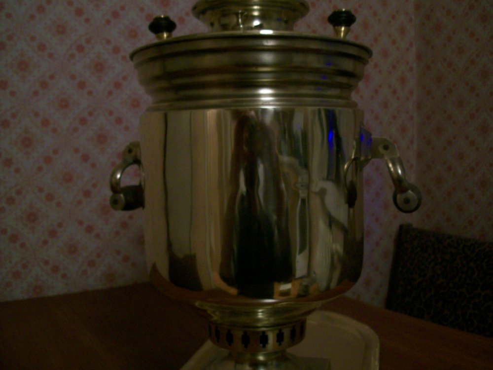

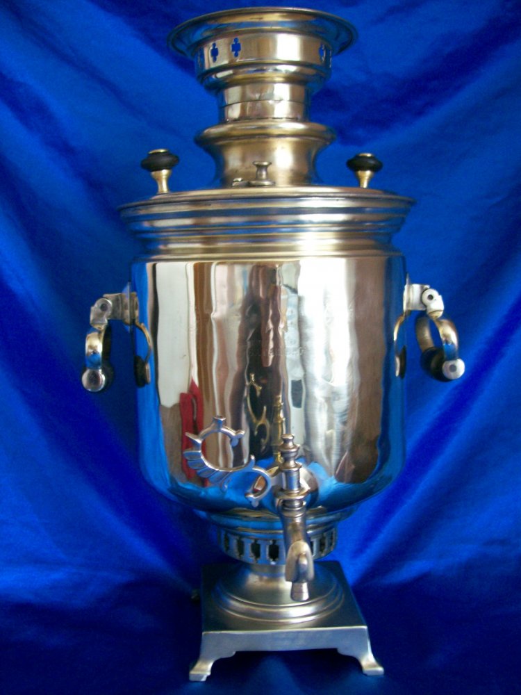

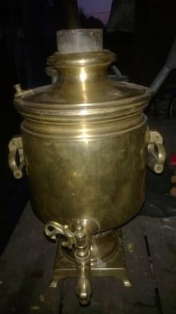

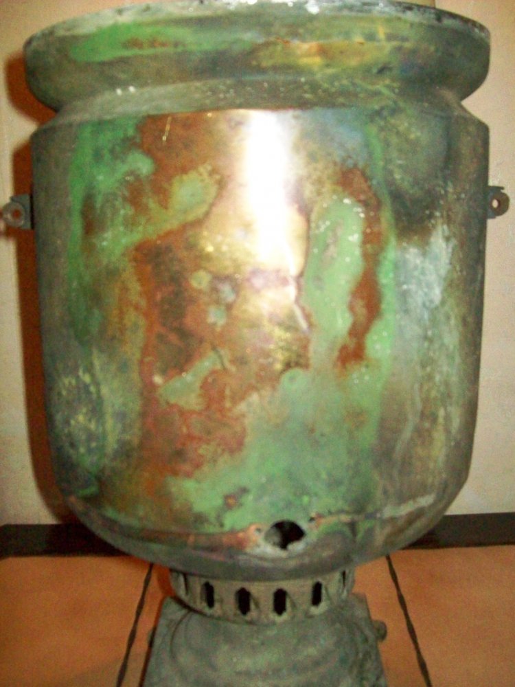

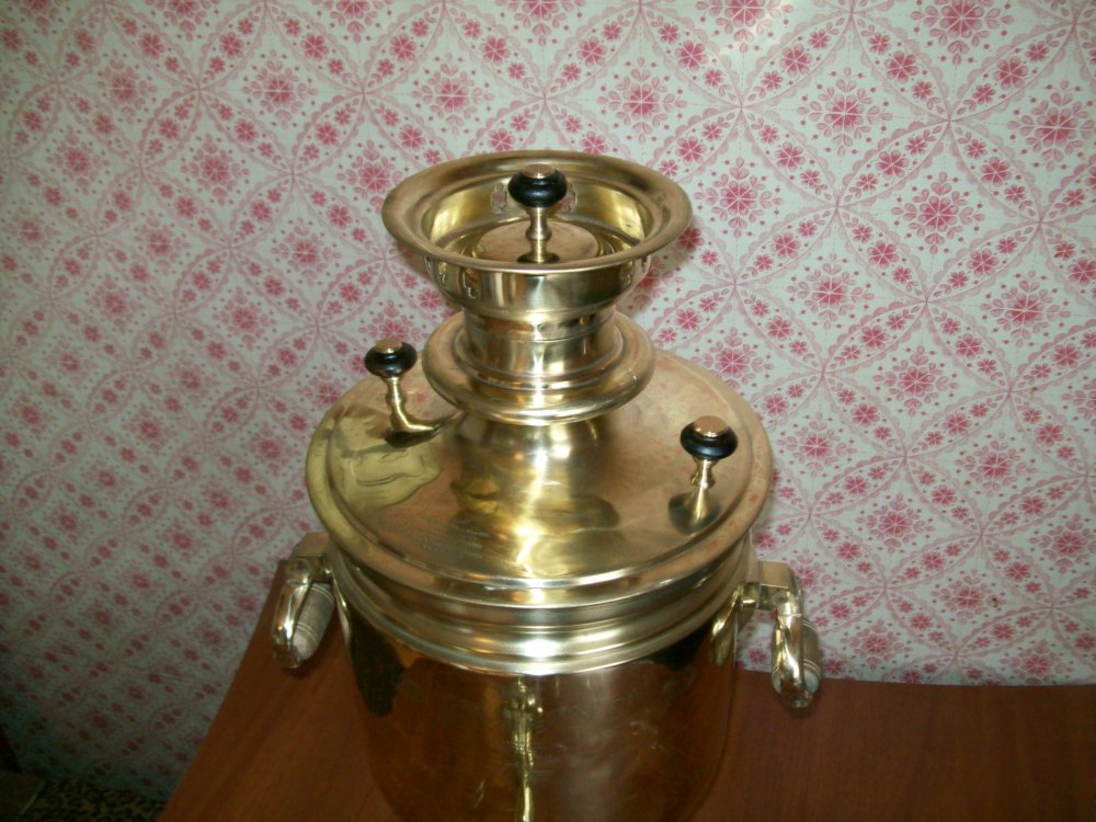

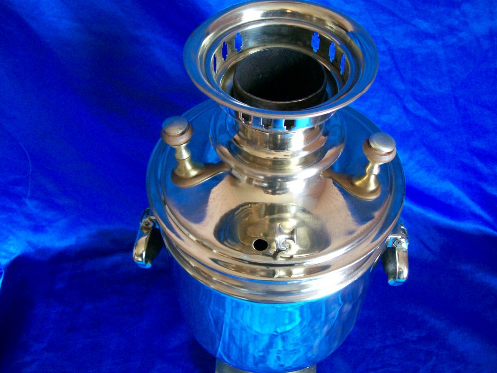

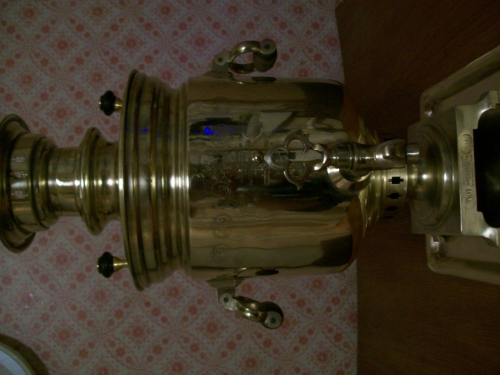

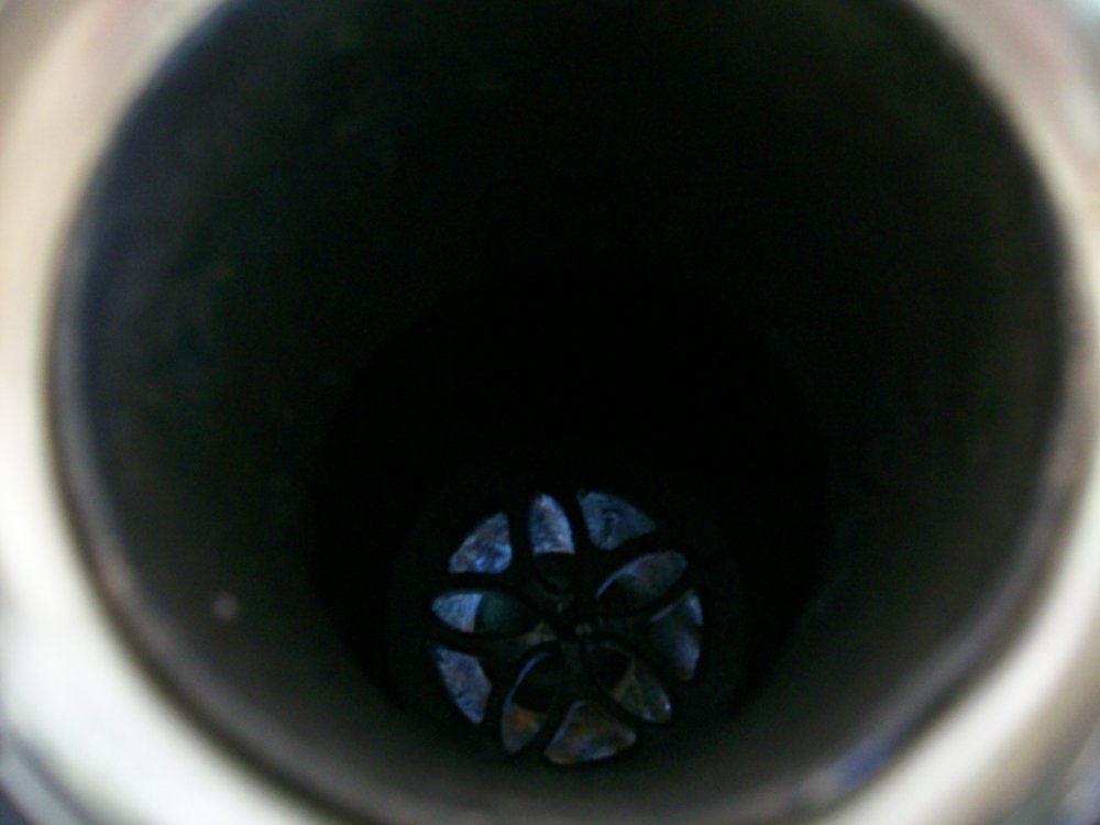

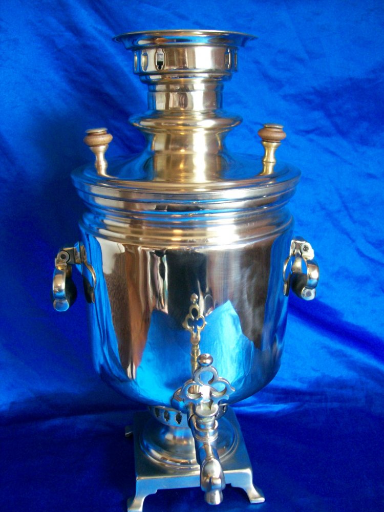

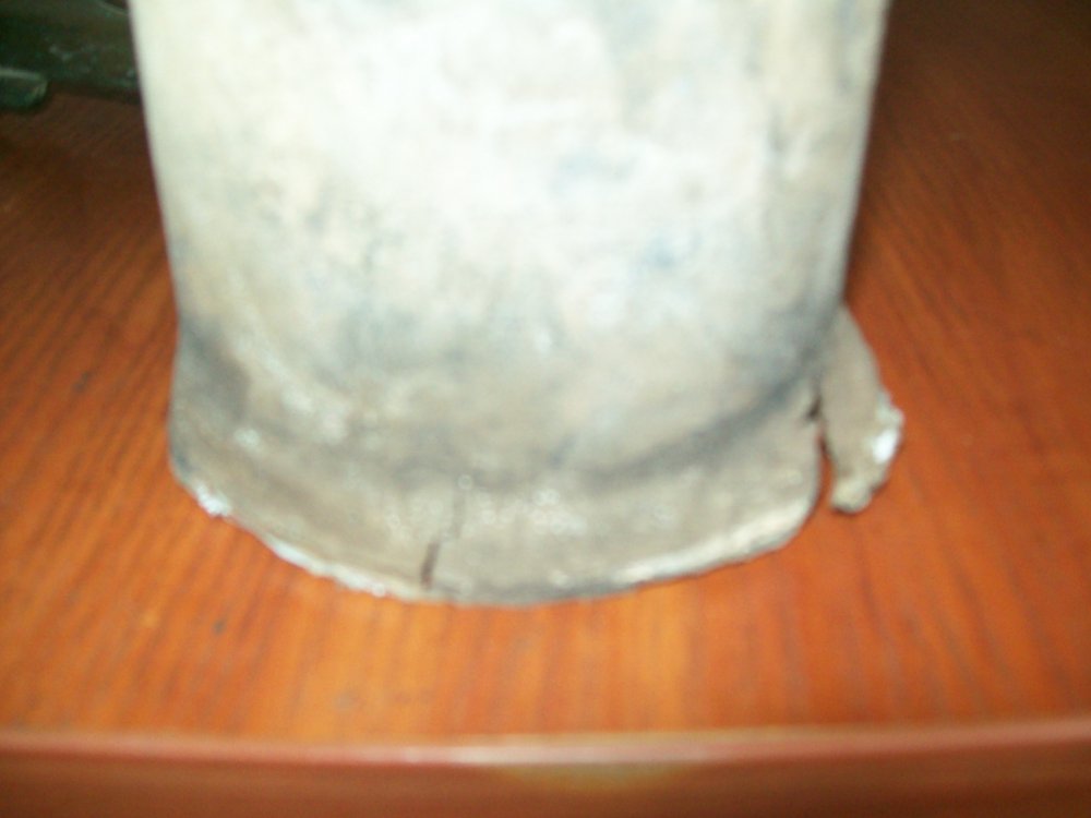

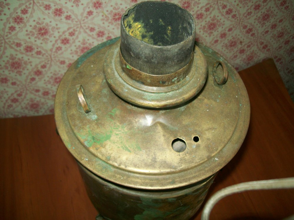

    не плохой самовар попал на операционный стол

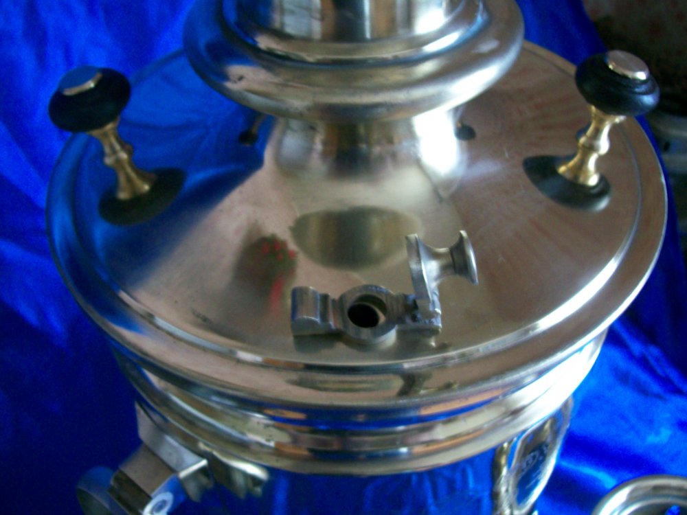

    интересен редко встречающейся верхней крышкой ,с такими сержантскими погонами вместо хваток привычных

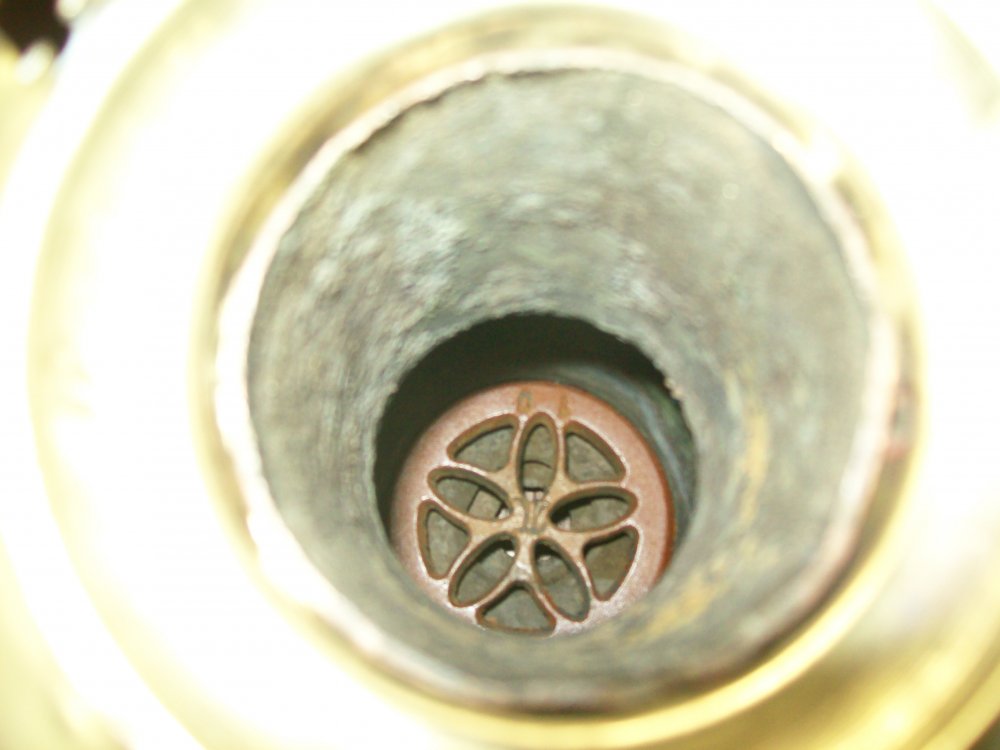

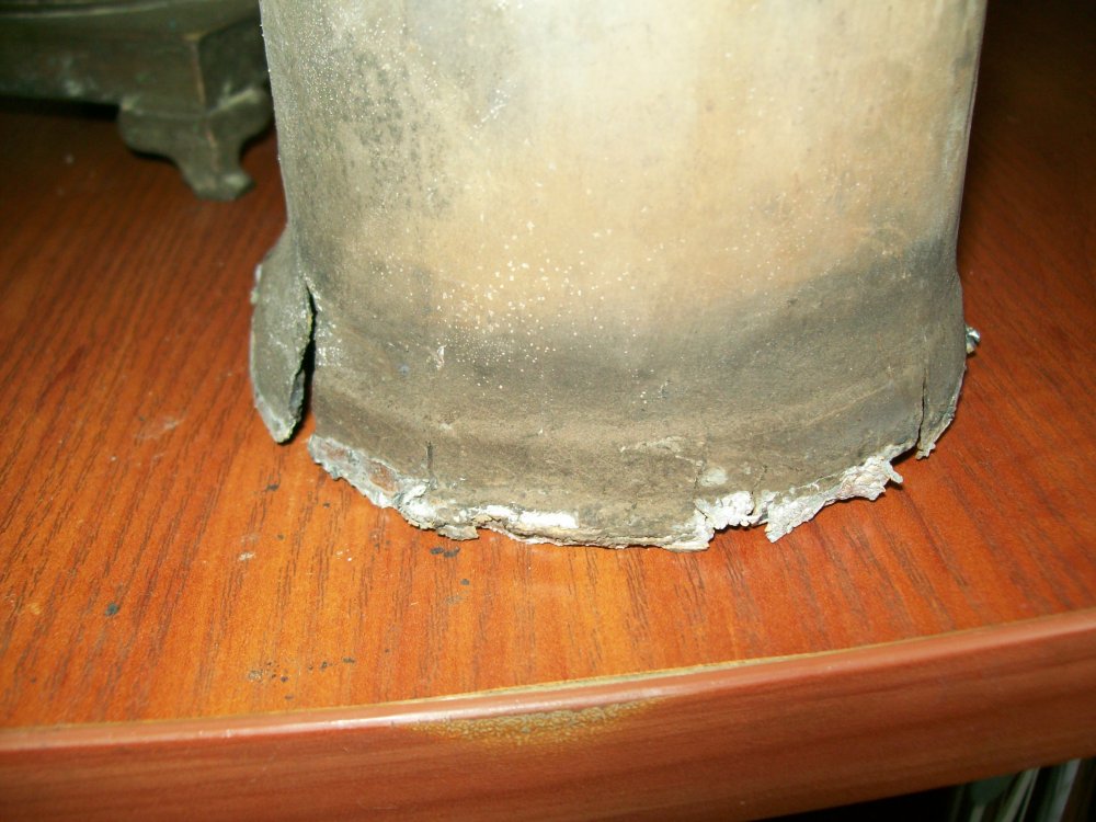

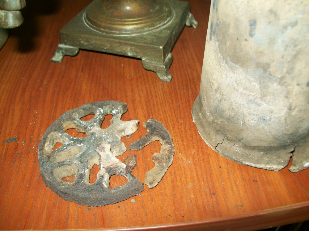

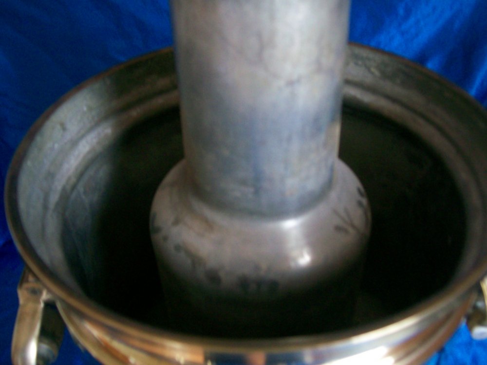

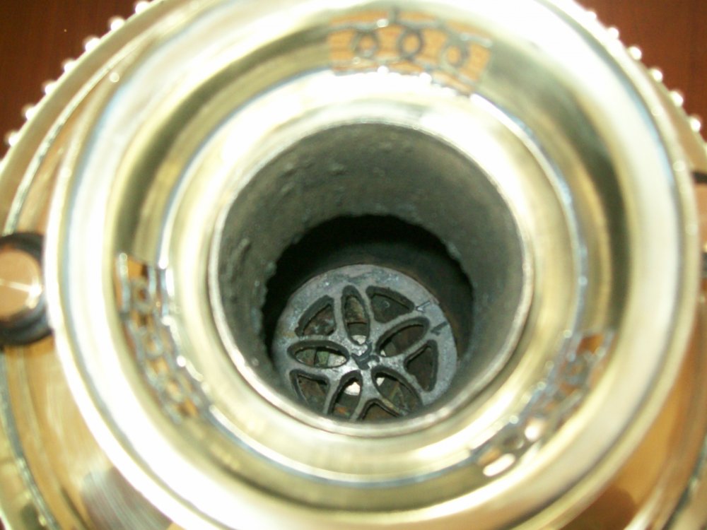

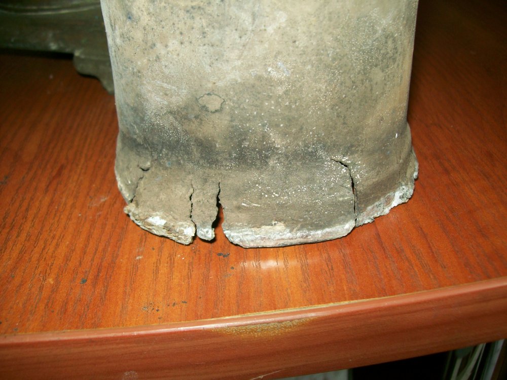

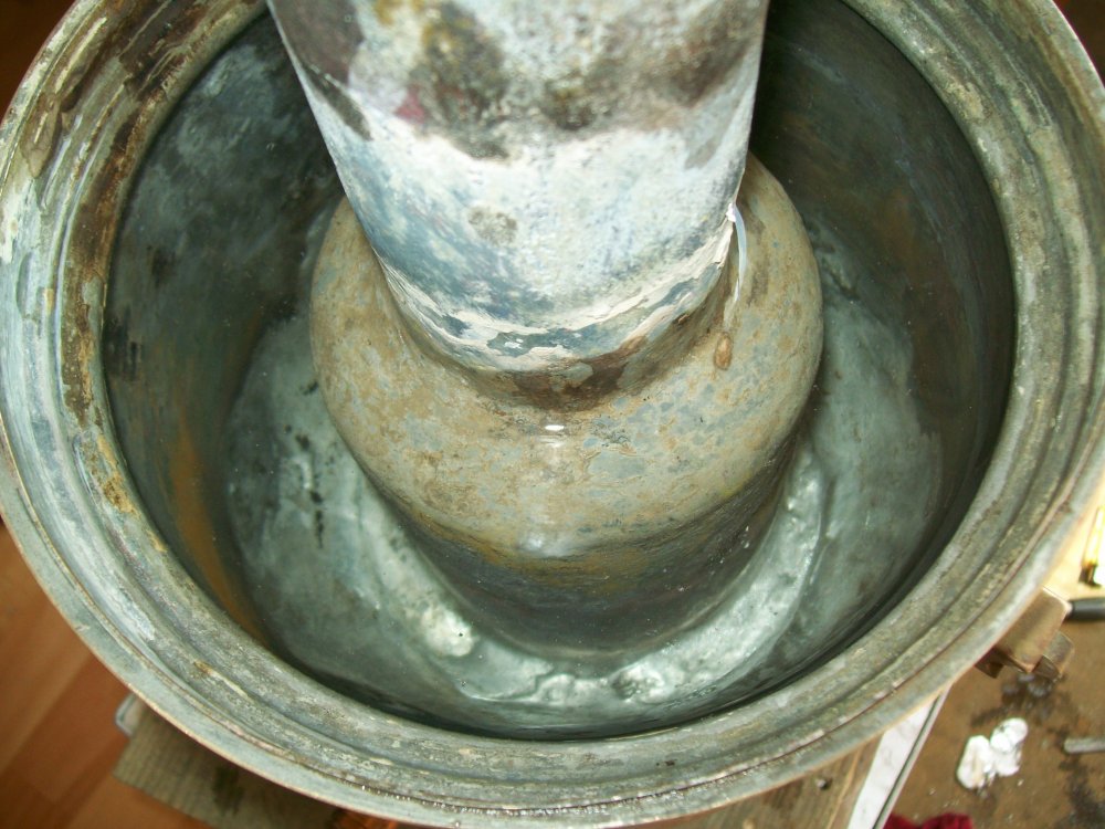

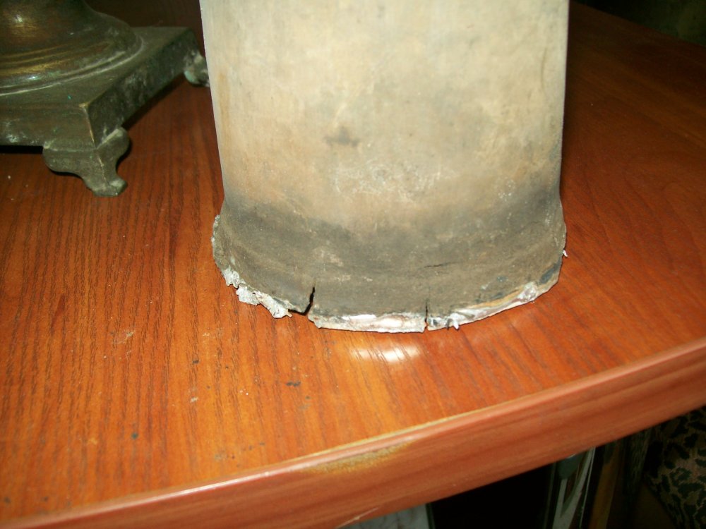

    вот такое состояние кувшина трубы после выпайки
    последствия растопки самовара сапогом.раздували колосник до бела и металл не выдерживал.
    колосник давит на трубу ,труба лопается
    топите дровишками или шишками ,но без сапога,сапог оставьте для кино

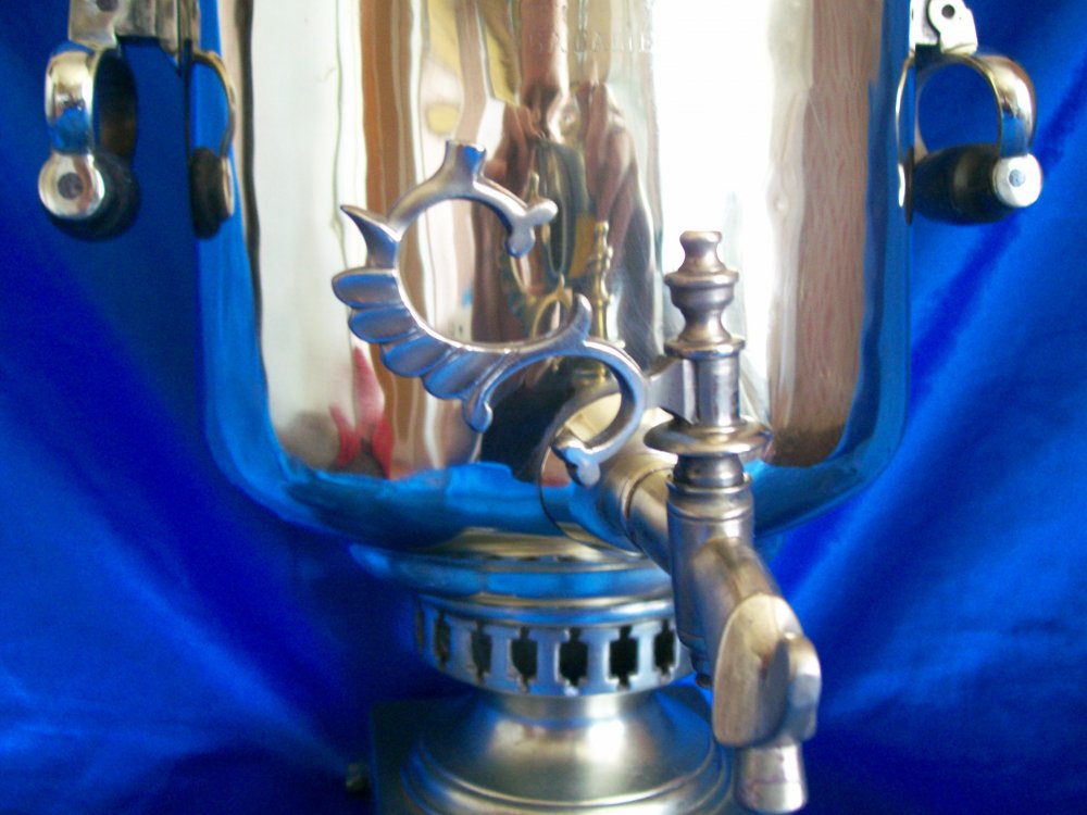

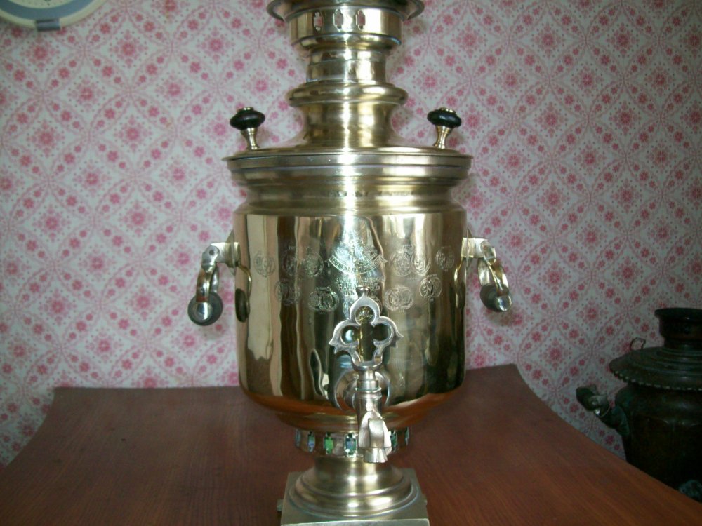

    что в итоге было сделано : больше всего возни с кувшином трубой ,ремонт и усечение ,благо размер позволял,замена прогоревшего колосника,замена крановой пары,так как кран имел выработку,по элипсу,замена конфорки на родную,токарные работы,пайка трещин корпуса в цвет. самовар готов к работе.

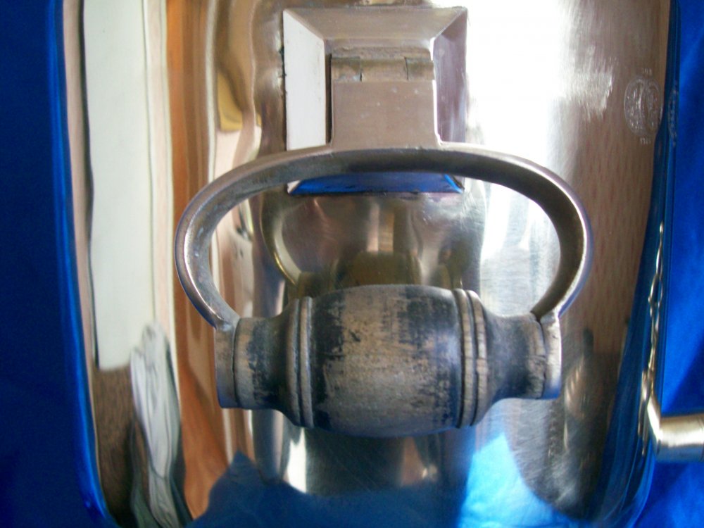

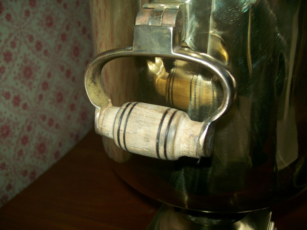

    Ручки и погончики

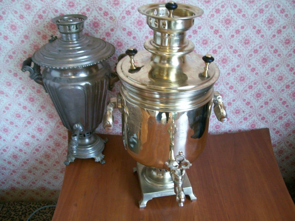

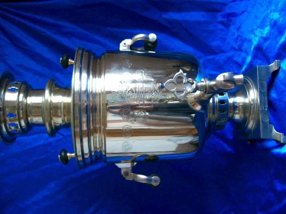

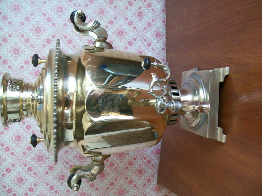

    обрал -разобрал пару самоваров:
    мда как говорится,но если сильно хочется то можно собрать как положено:
    будет работать еще 150 лет!

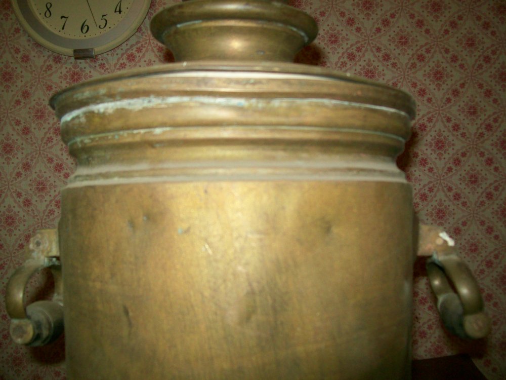

    следующий пациент
  8. Продавец beobor
    beobor Feldwebel
    292

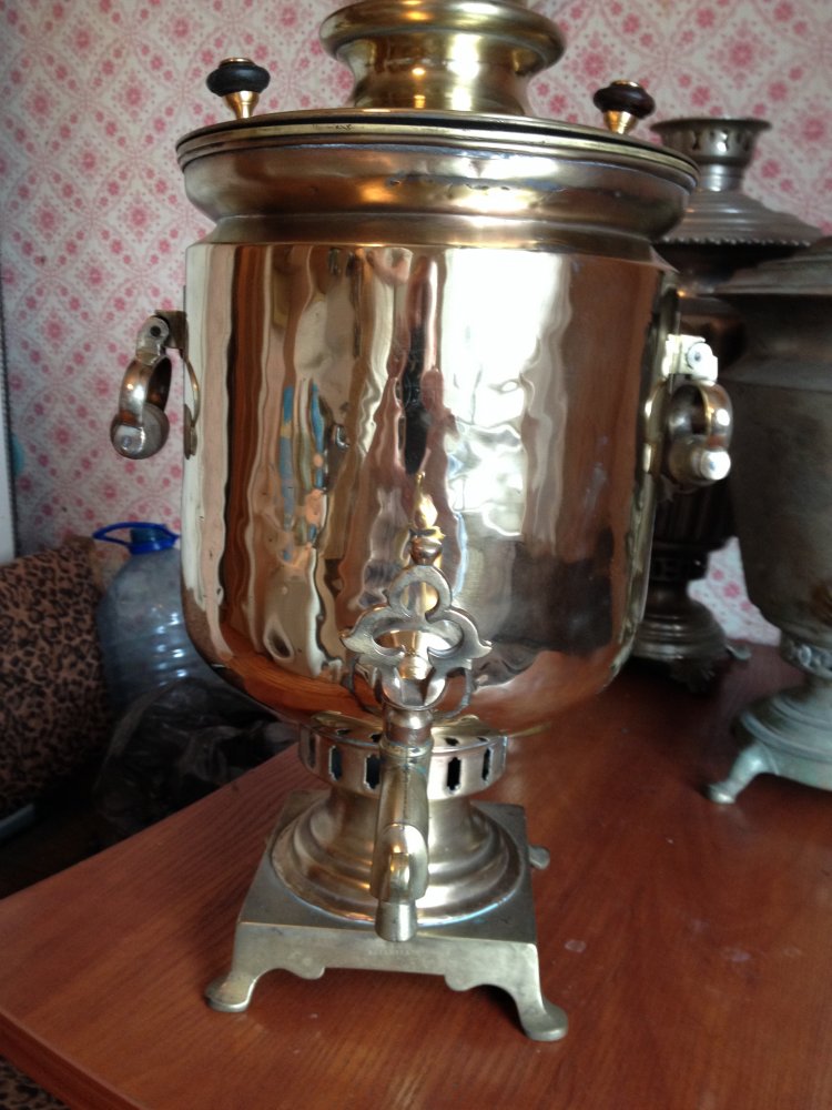

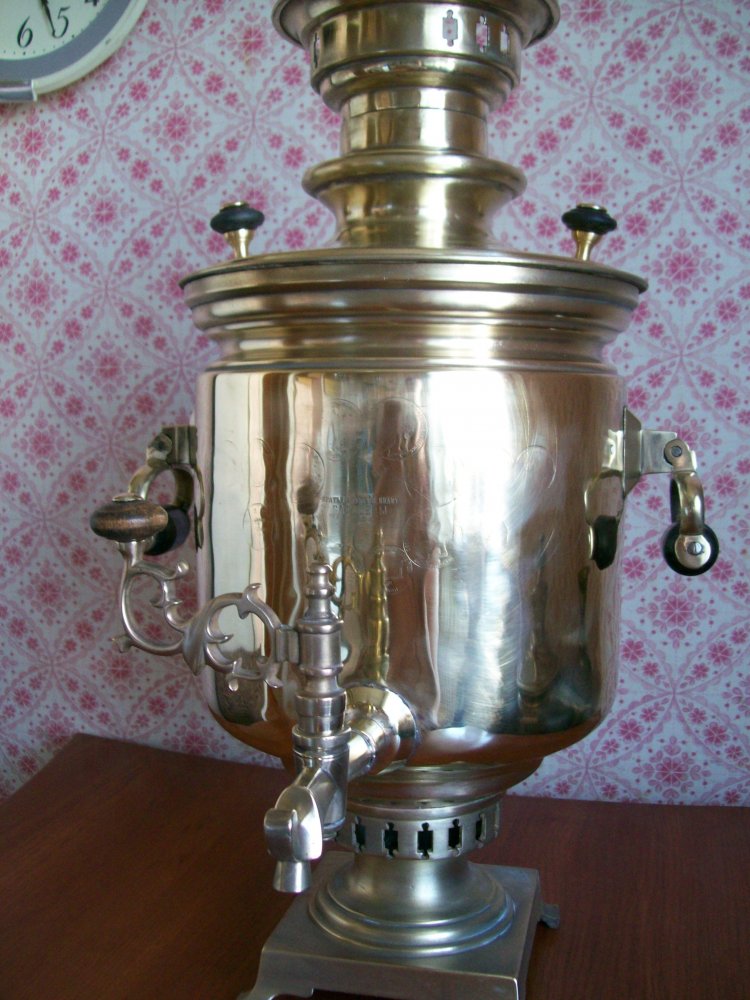

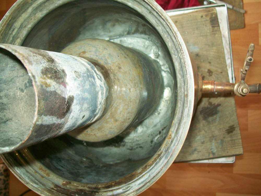

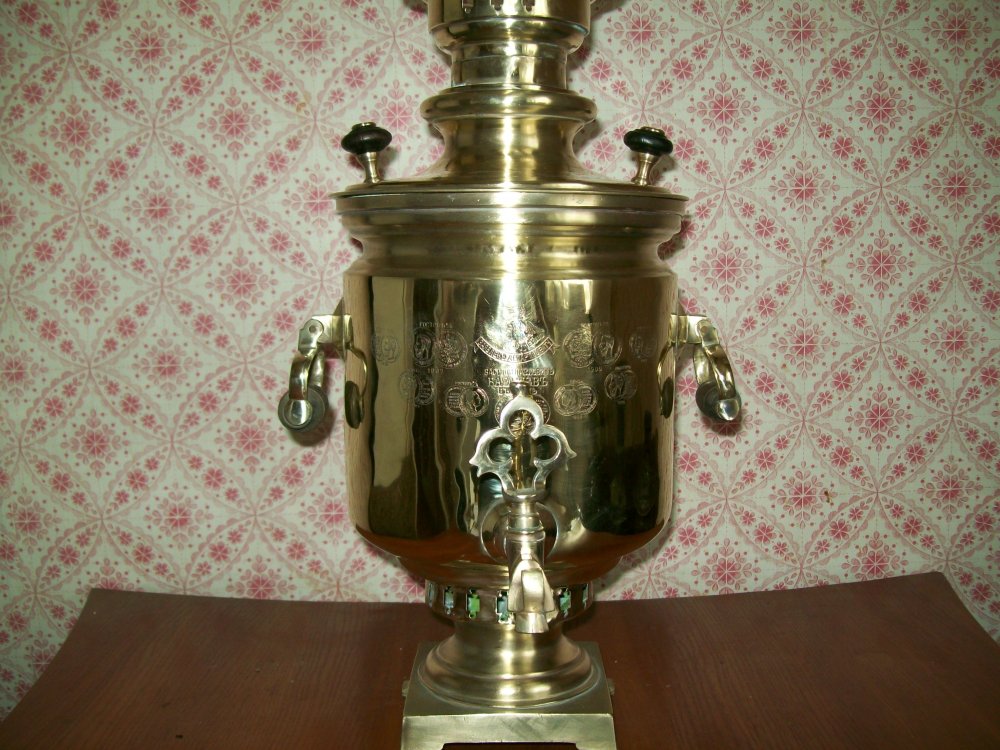

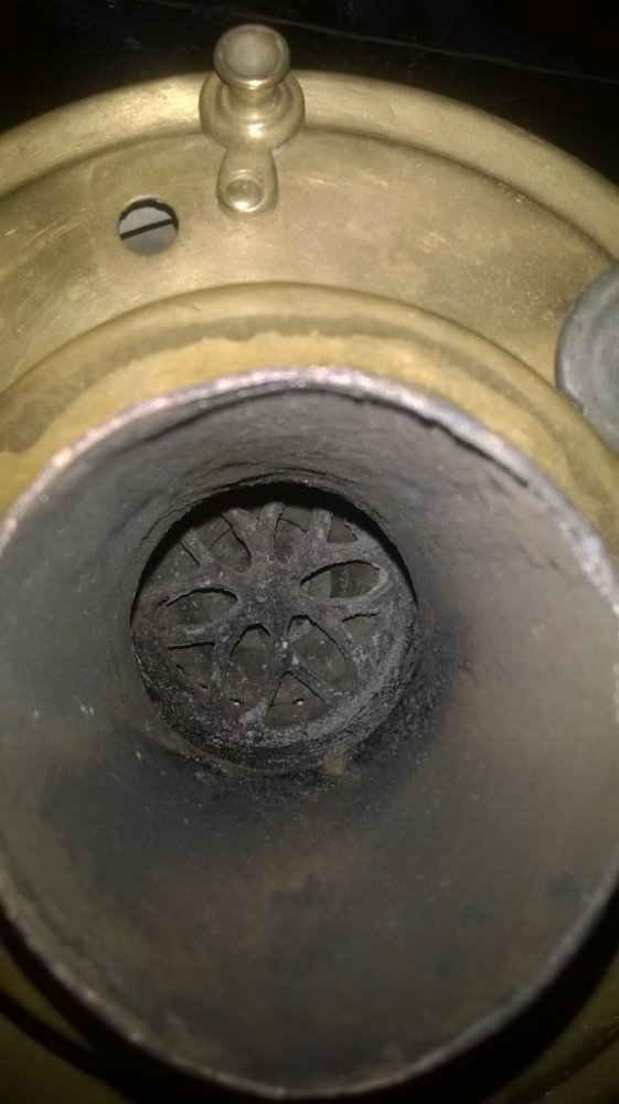

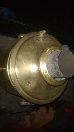

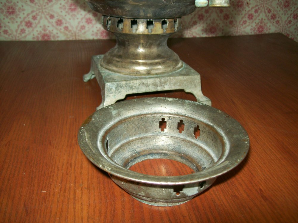

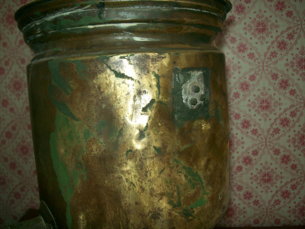

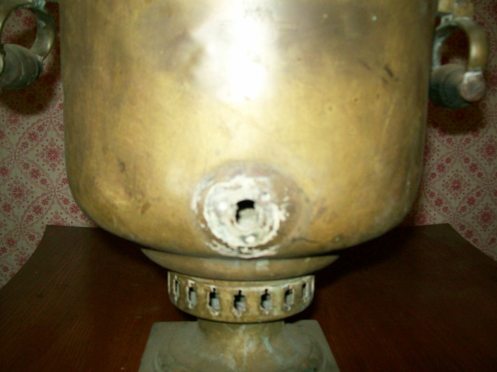

    новый пациент ,колосник почему то сам вывалился из трубы
    проблемка с шейкой самовара.

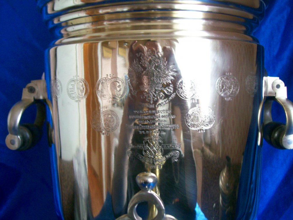

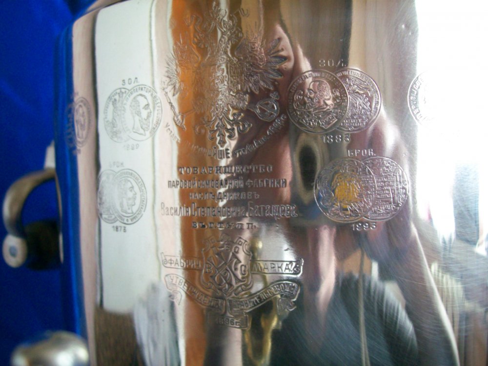

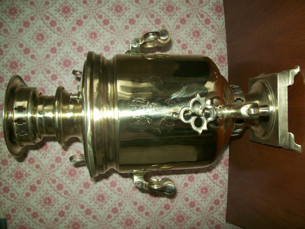

    принято решение полностью снять старое никелированное покрытие.итак самовар очищен от накипи, распаян ,выправлена его шейка,он стал ровно на свои ноги,выправлены все вмятины, кран протекал по шву,пришлось пропаять его серебряным припоем.теперь его притирка и впайка на место. установлен новый колосник взамен покоробленного. итак:
    ищется на этот самовар колпак -тушилка на трубу,посадочный диаметр 64 мм.
    Останнє редагування модератором: 24 лис 2015

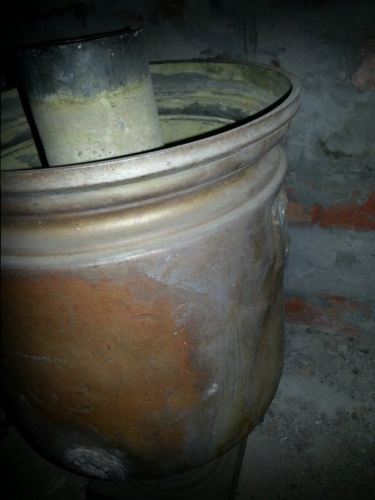

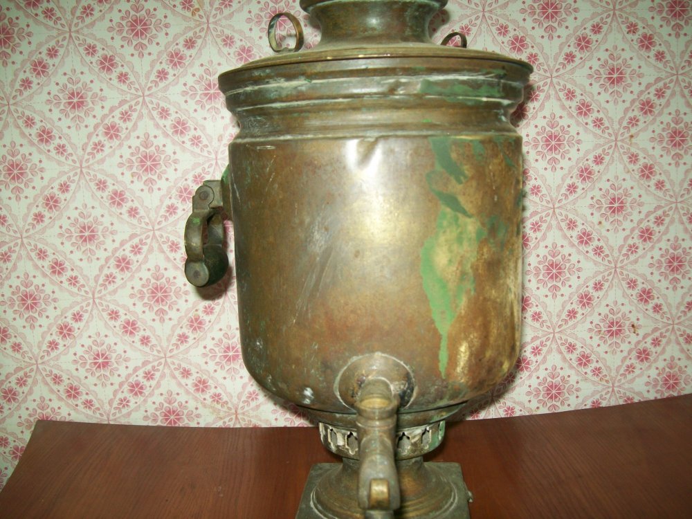

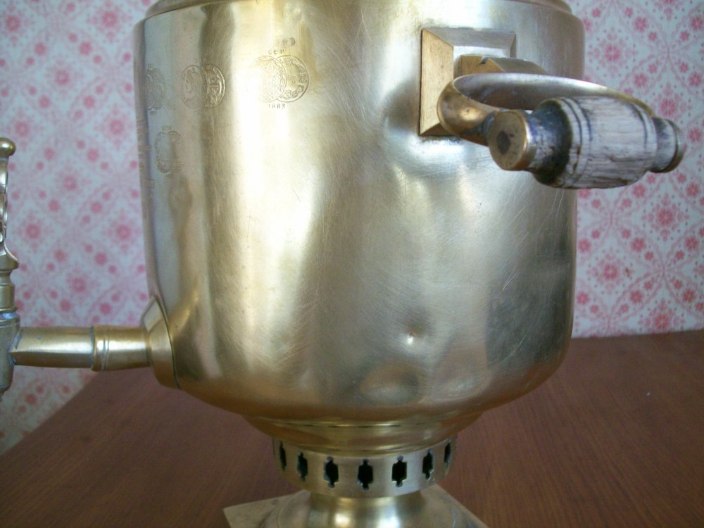

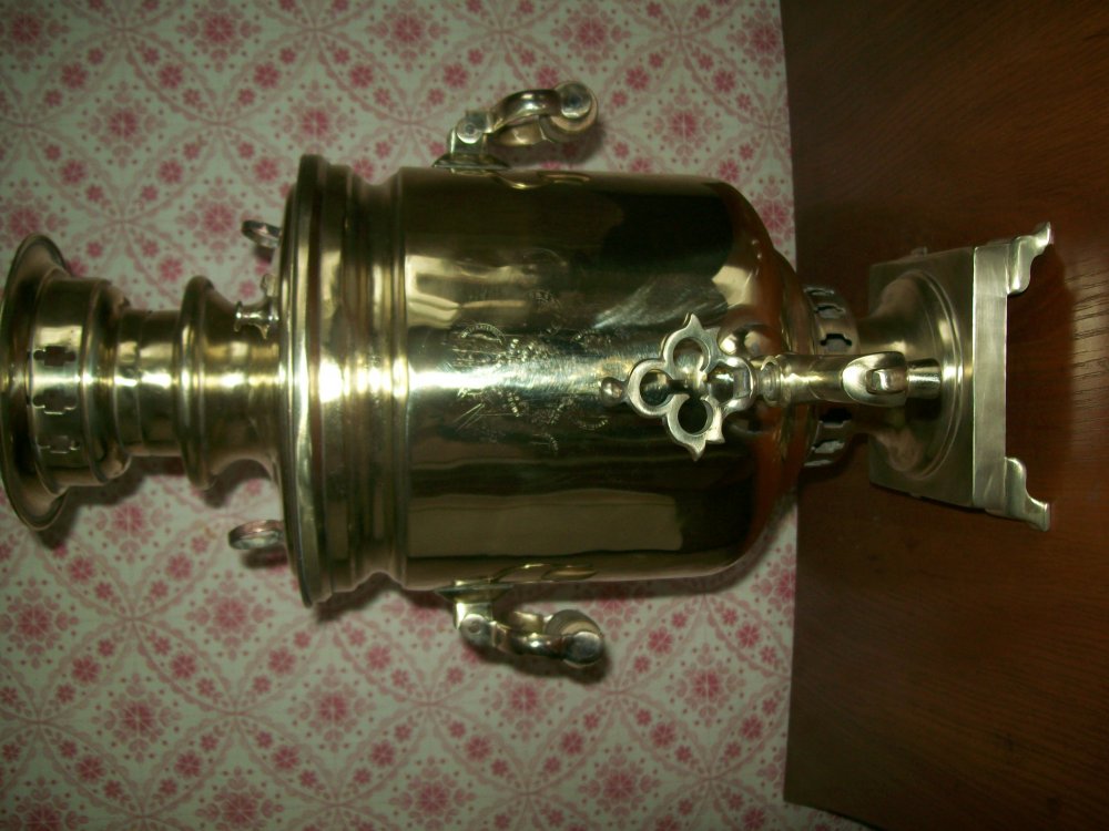

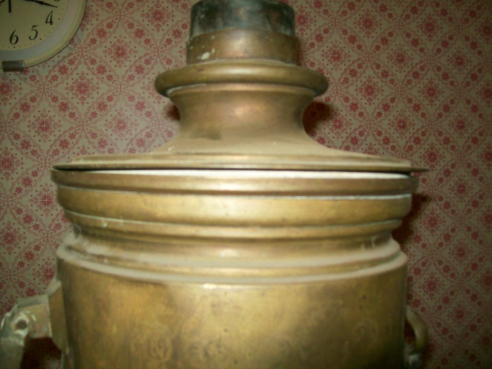

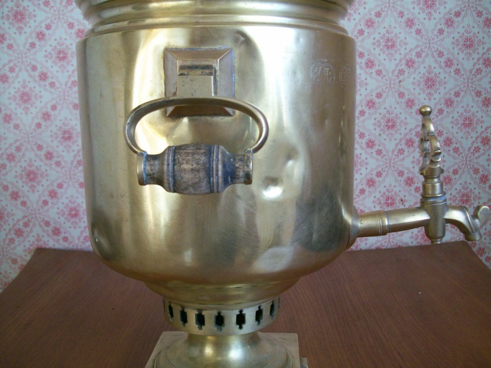

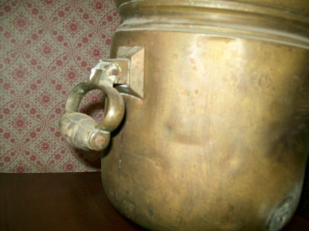

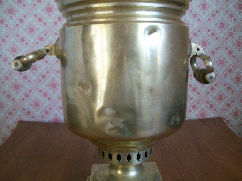

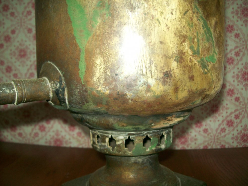

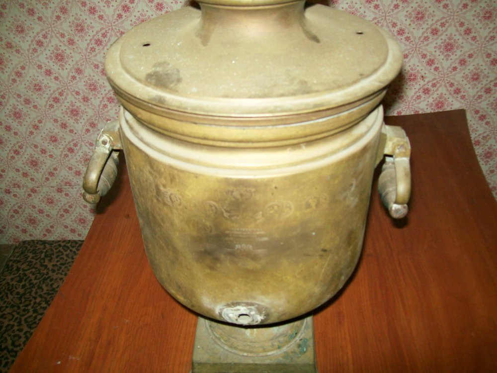

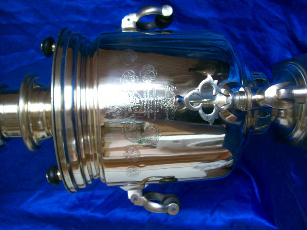

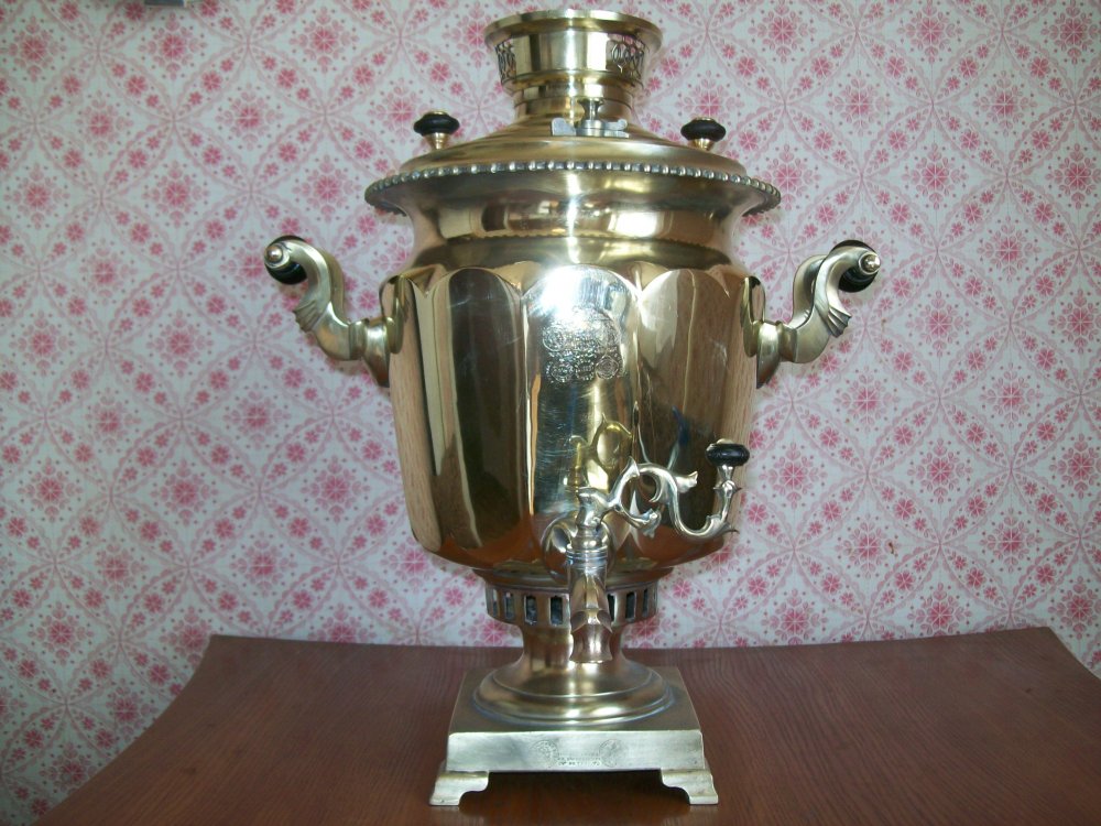

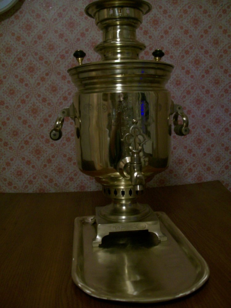

    заехал на ремонт самоварчик
    самовар хороший ,да примят сильно

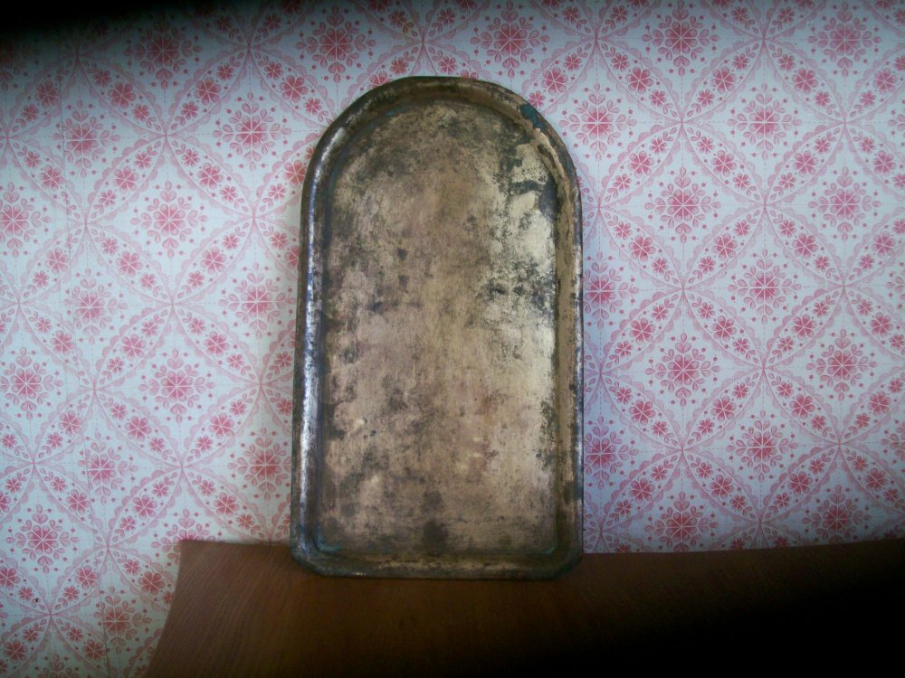

    и подносик вот такой
    самовар прошел полную разборку и реставрацию

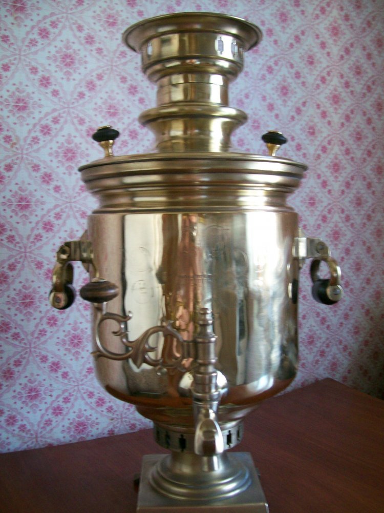

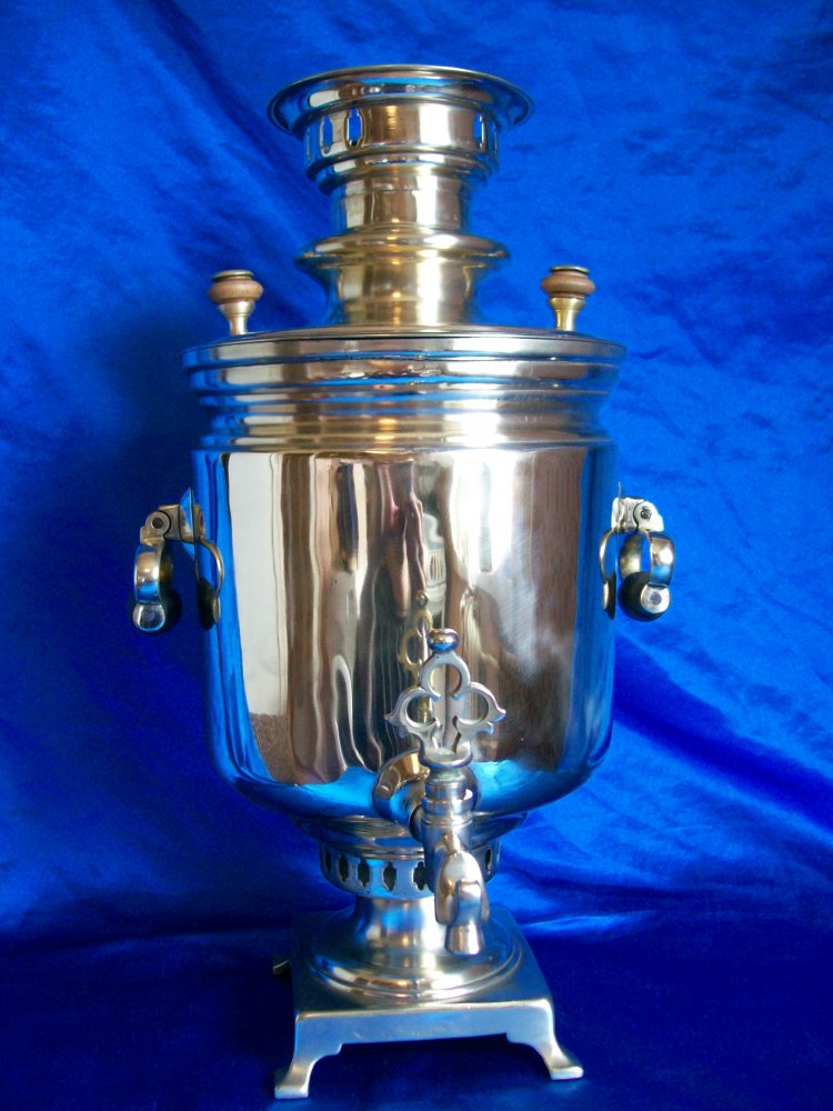

    собрался самоварчик!
    и нашел достойного нового хозяина в городе-герое Харькове.Кому интересно пишем в личку!

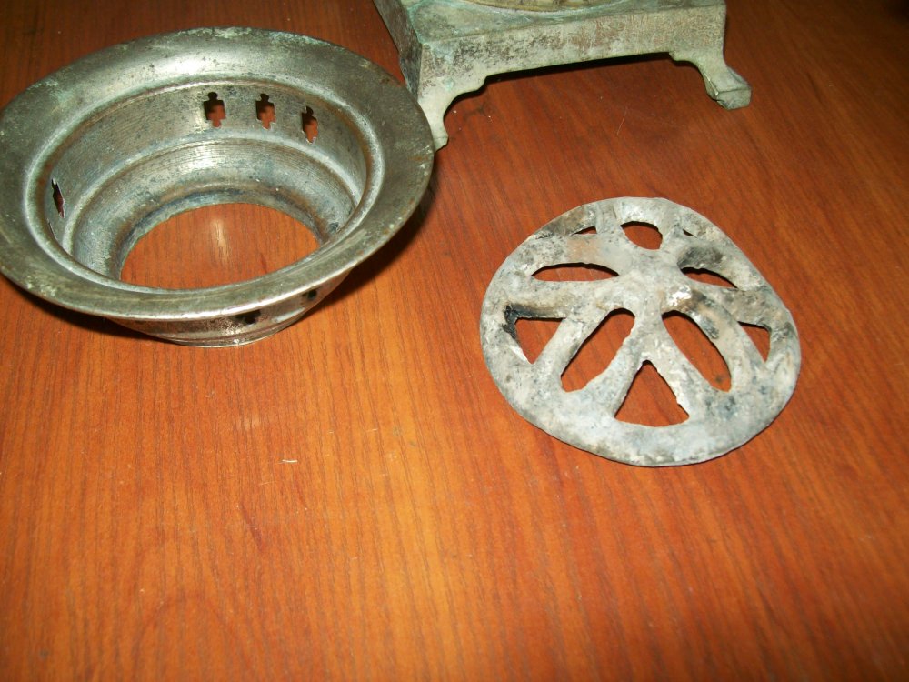

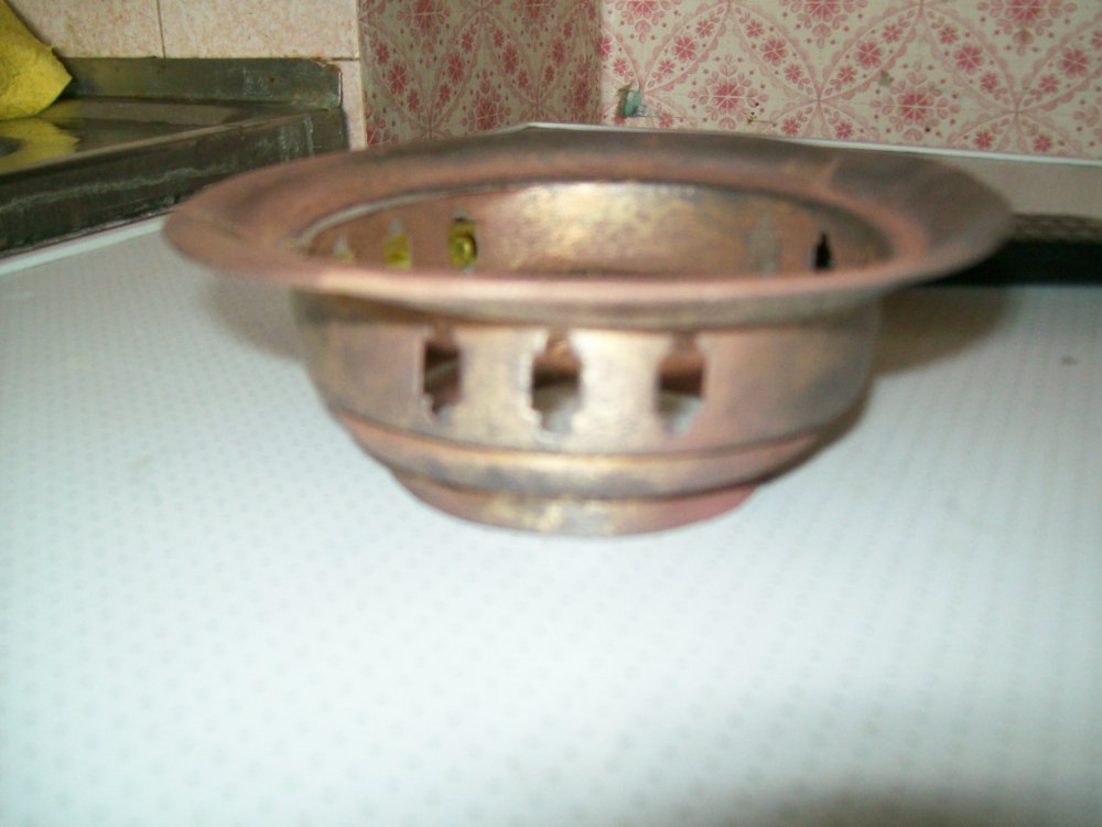

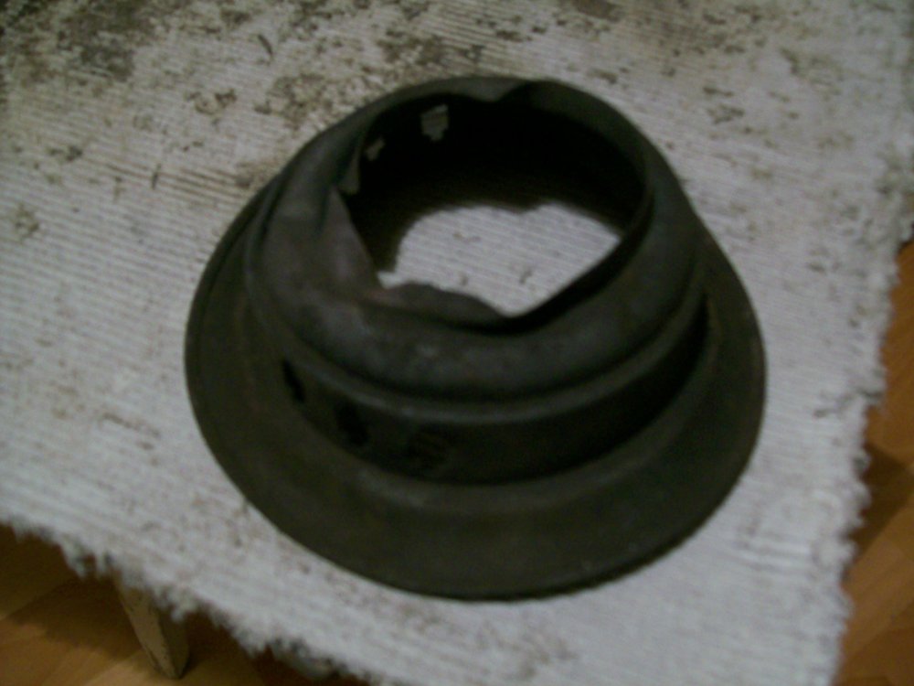

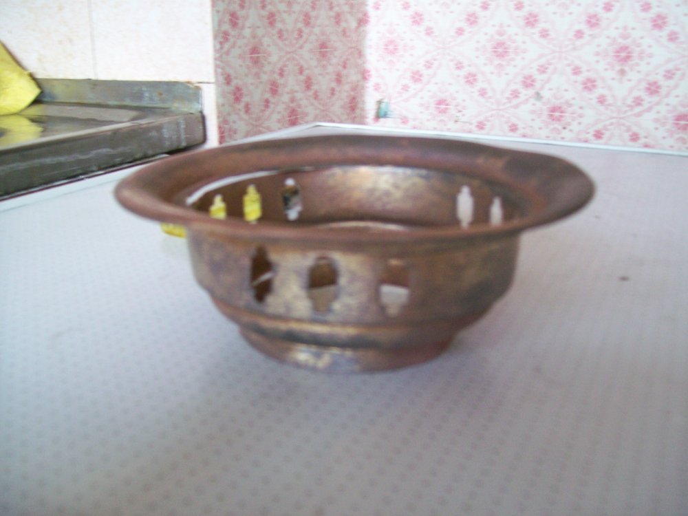

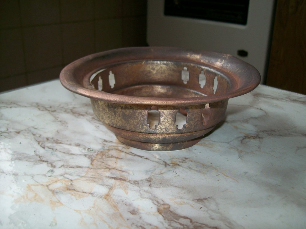

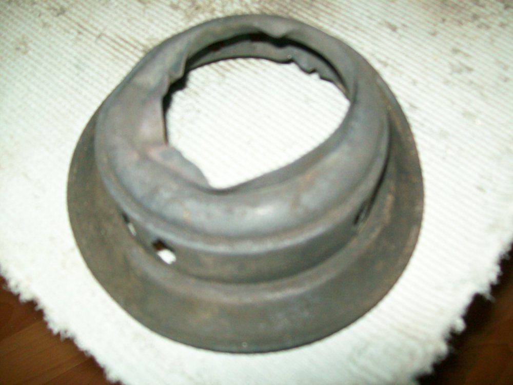

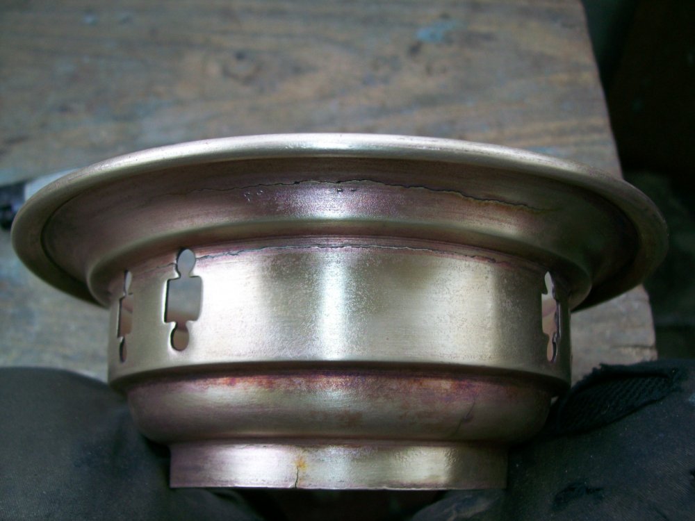

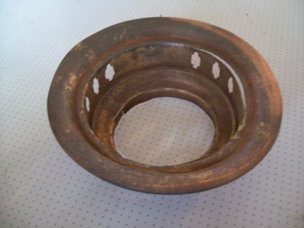

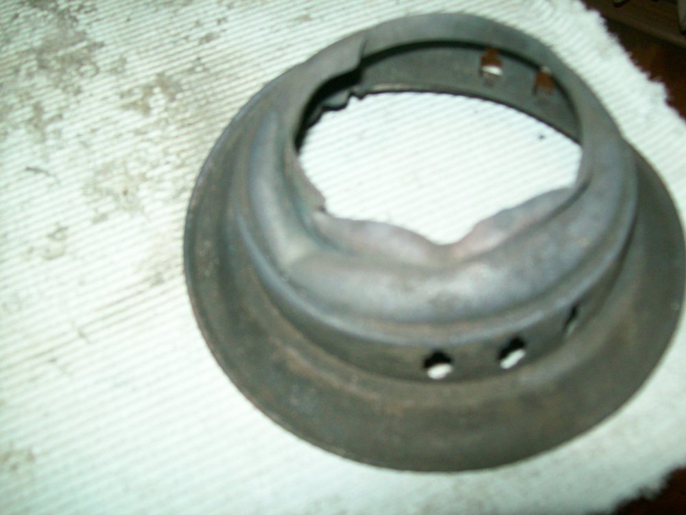

    ремонт безнадежной казалось бы конфорки
    Впереди пайка ювелирным припоем,шлифовка,выравнивание посадочных плоскостей.Далі буде....

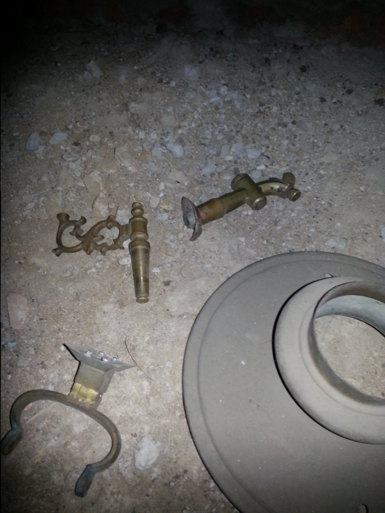

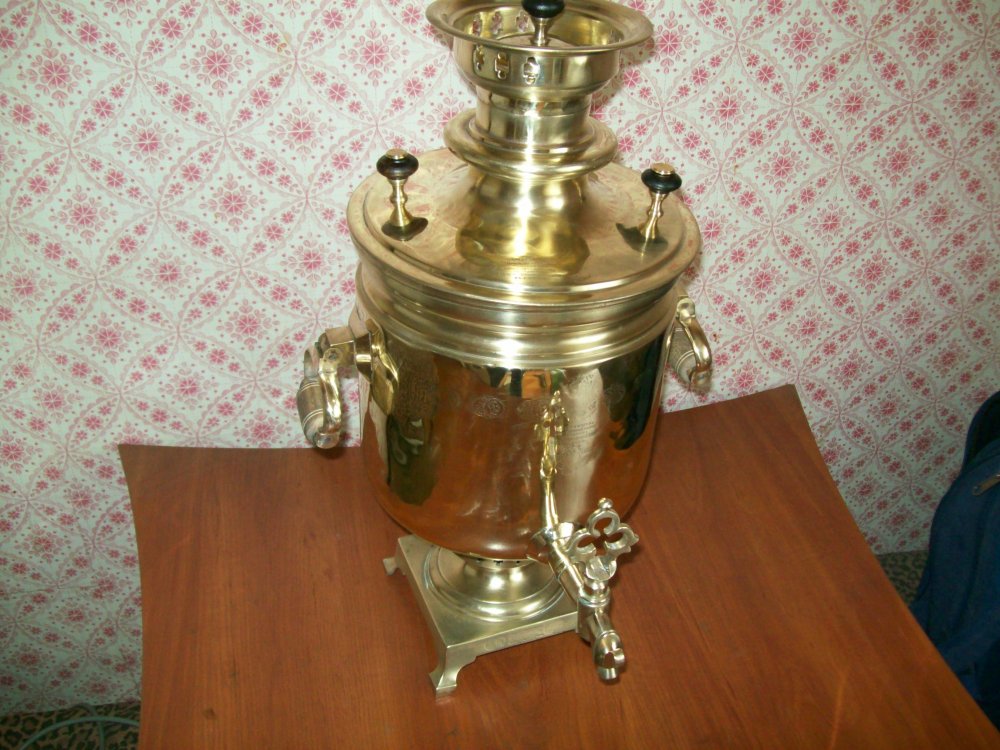

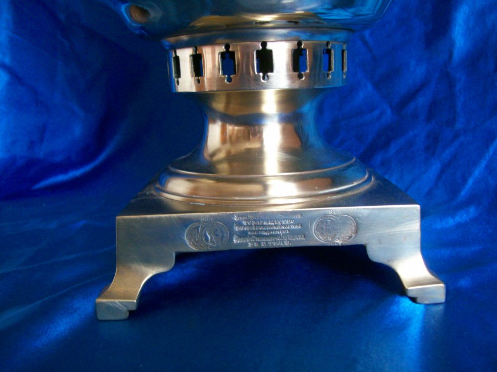

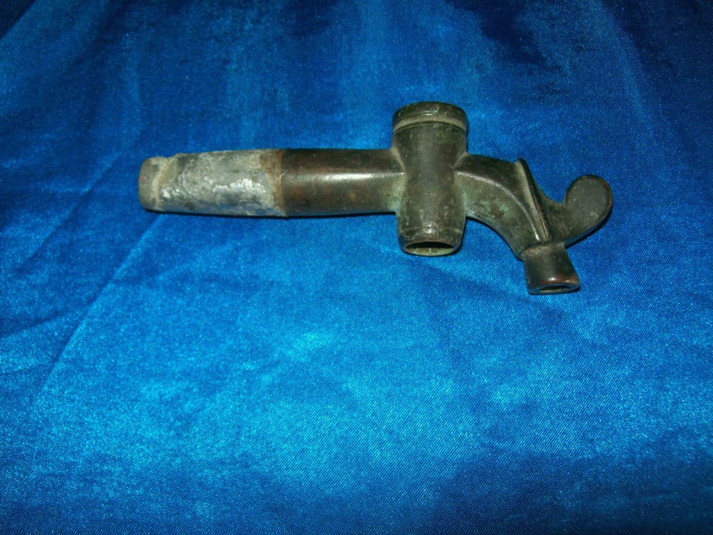

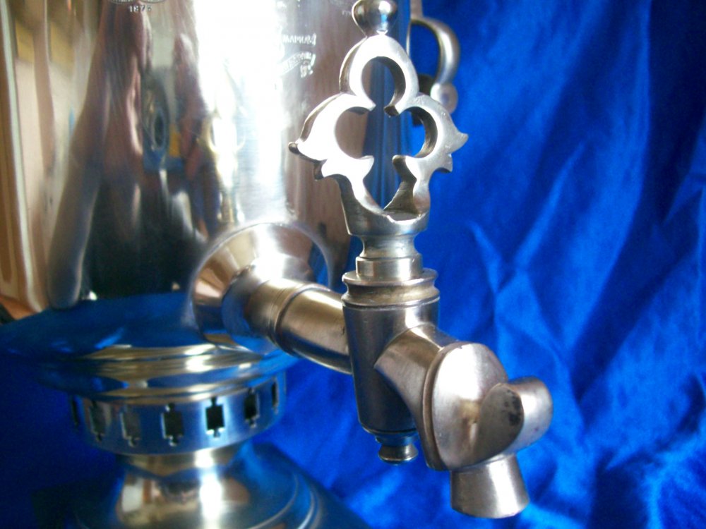

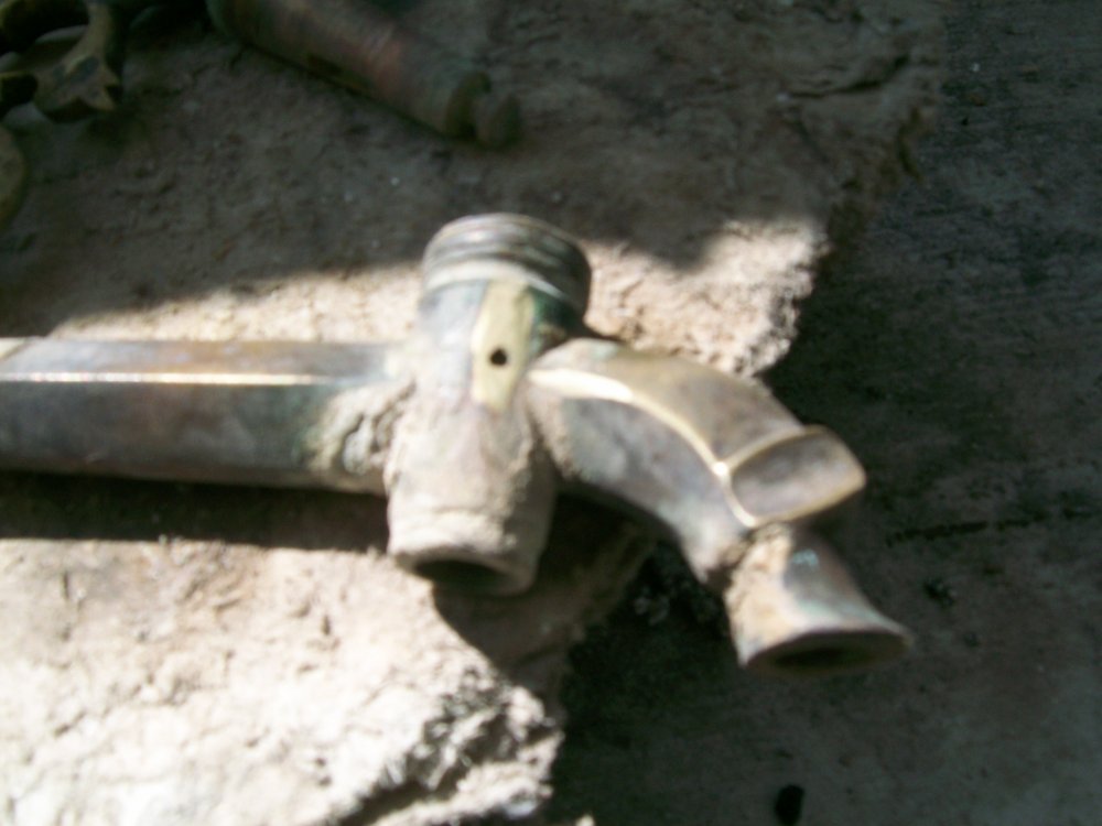

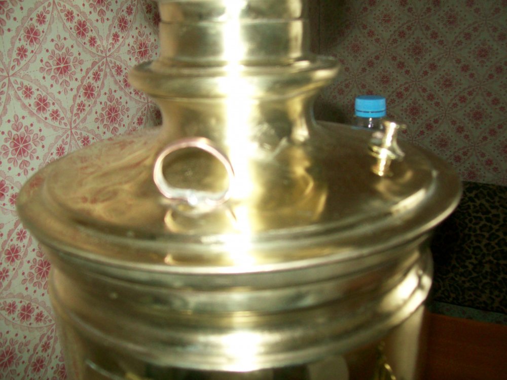

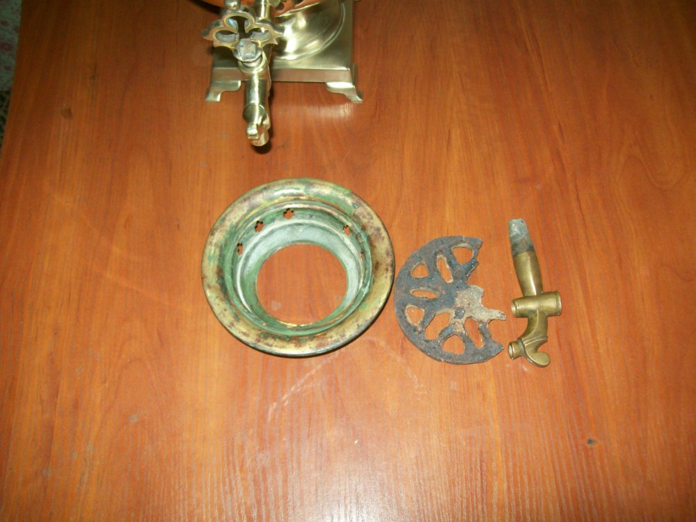

    самовар привезли без колосника ,с нерабочим краном ,поведеной трубой,отсутствовала вся фурнитура,был заводской дефект носика крана(свищь),свернутая ветка крана. Был установлен новый колосник:
    кран пришлось ремонтировать
    отправился в город-герой Бучу!

    да конфорка в принципе вернулась с того света. сам был не очень уверен,что получится воскресить ее. конфорке больше 100 сотни лет.
    усталость металла однако. много раз приходилось нагревать.бывает не выдерживает нагрузки металл.рвется.тут все обошлось.

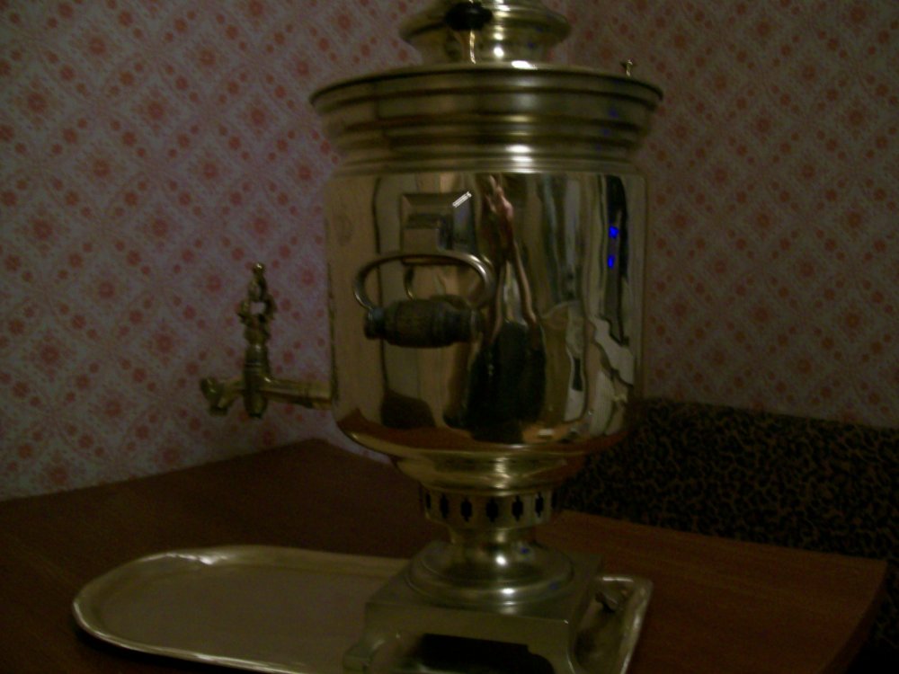

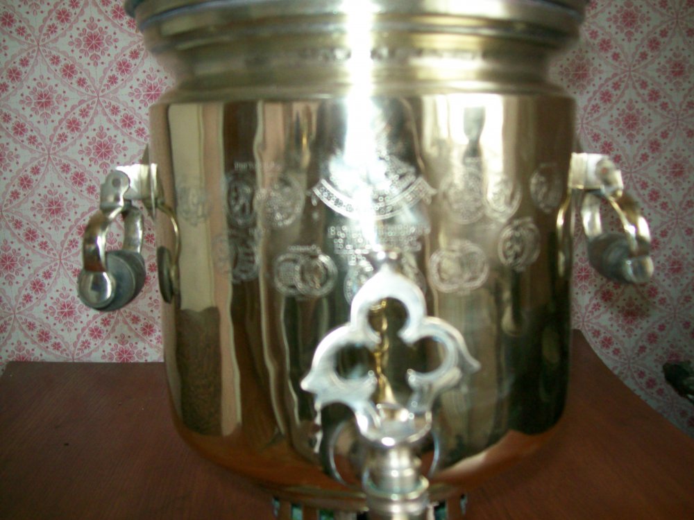

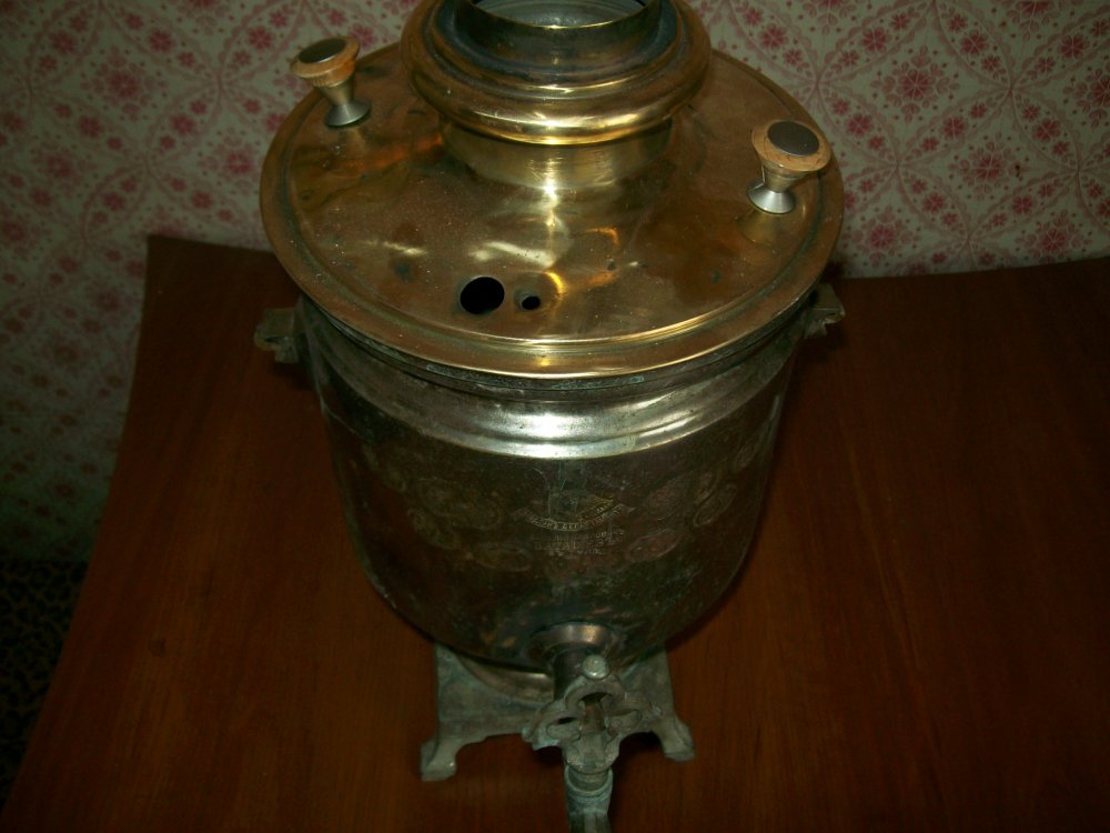

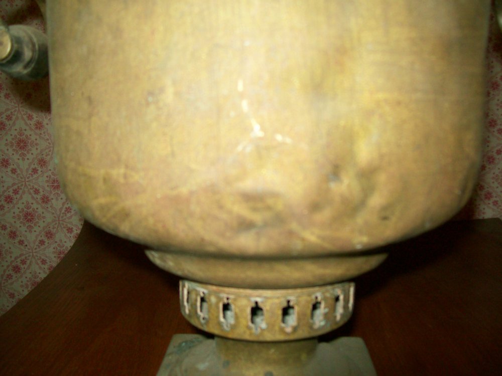

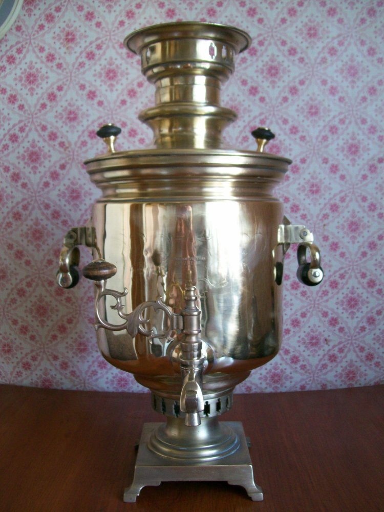

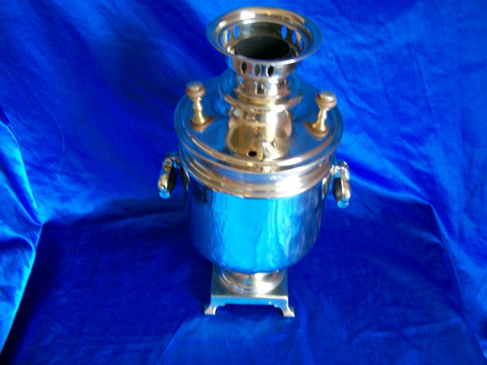

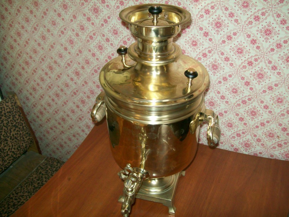

    собрался самоварчик вот таким он был:
    немного подремонтировался:
    собрался самоварчик ,не породистый но хорош...
    непорядок был с трубой,трещина , самовар протекал.отсутствовал верток в кран ,отсутствовал паровой клапан.

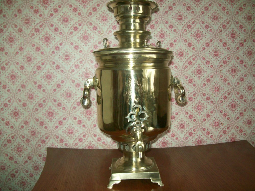

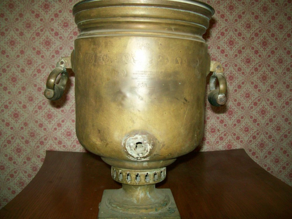

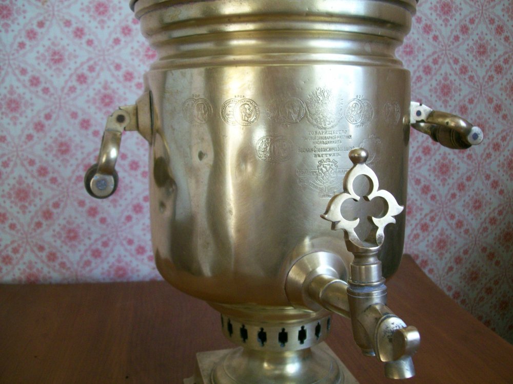

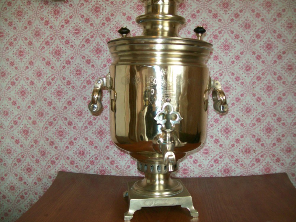

    292

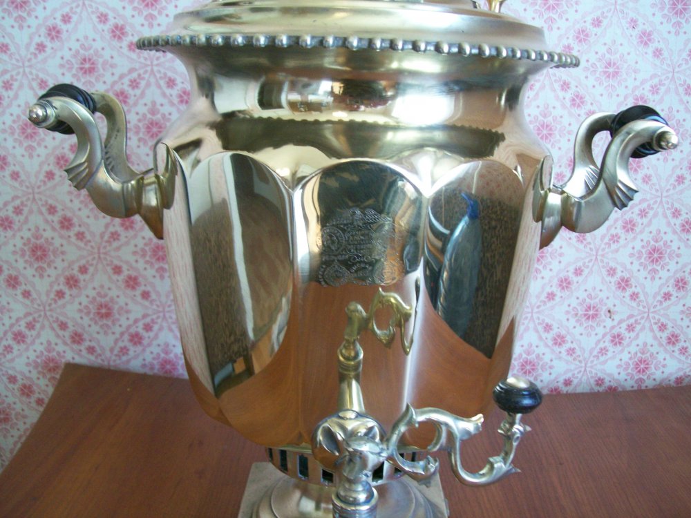

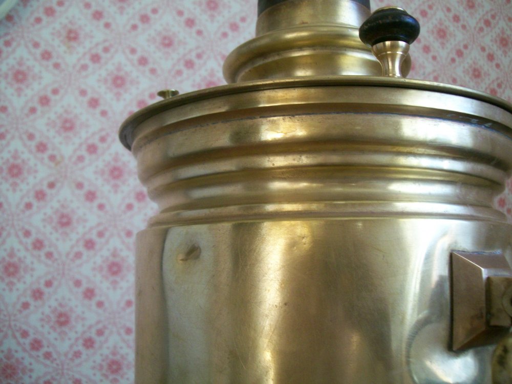

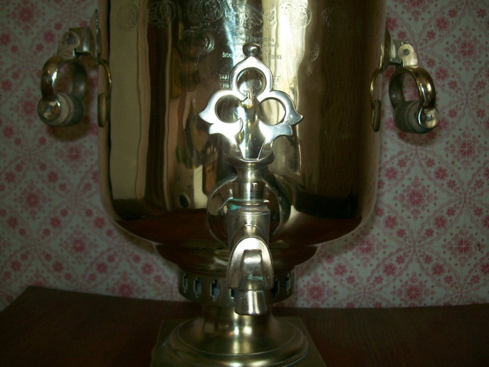

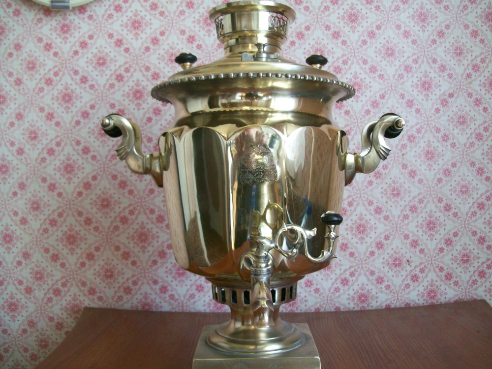

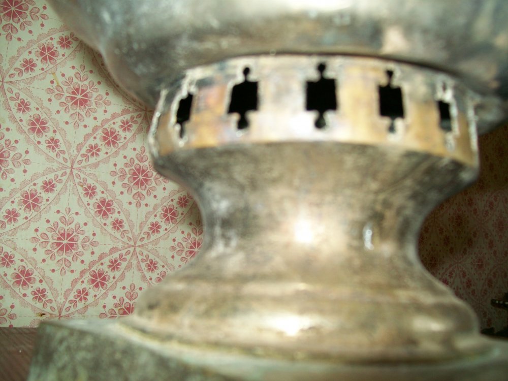

    подсобрал самоварчик
    самоварчик вышел чемпионом ,14 трещин насчитал,корпус еле живой ,а труба и колосник ни одной трещины-парадокс!
    поменялась крановая пара

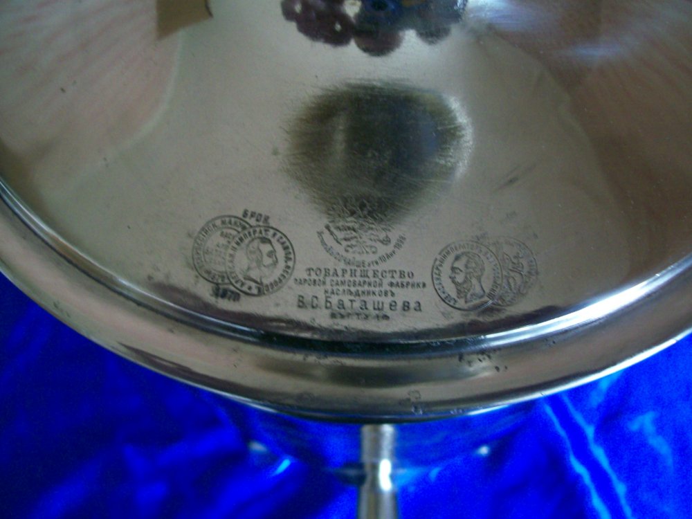

    beobor Feldwebel
    292
    количество вмятин и трещин впечатлило:). Самовар приведен в рабочее состояние. ищется на него неспешно конфорка/коронка посадочный размер 72/73 мм
