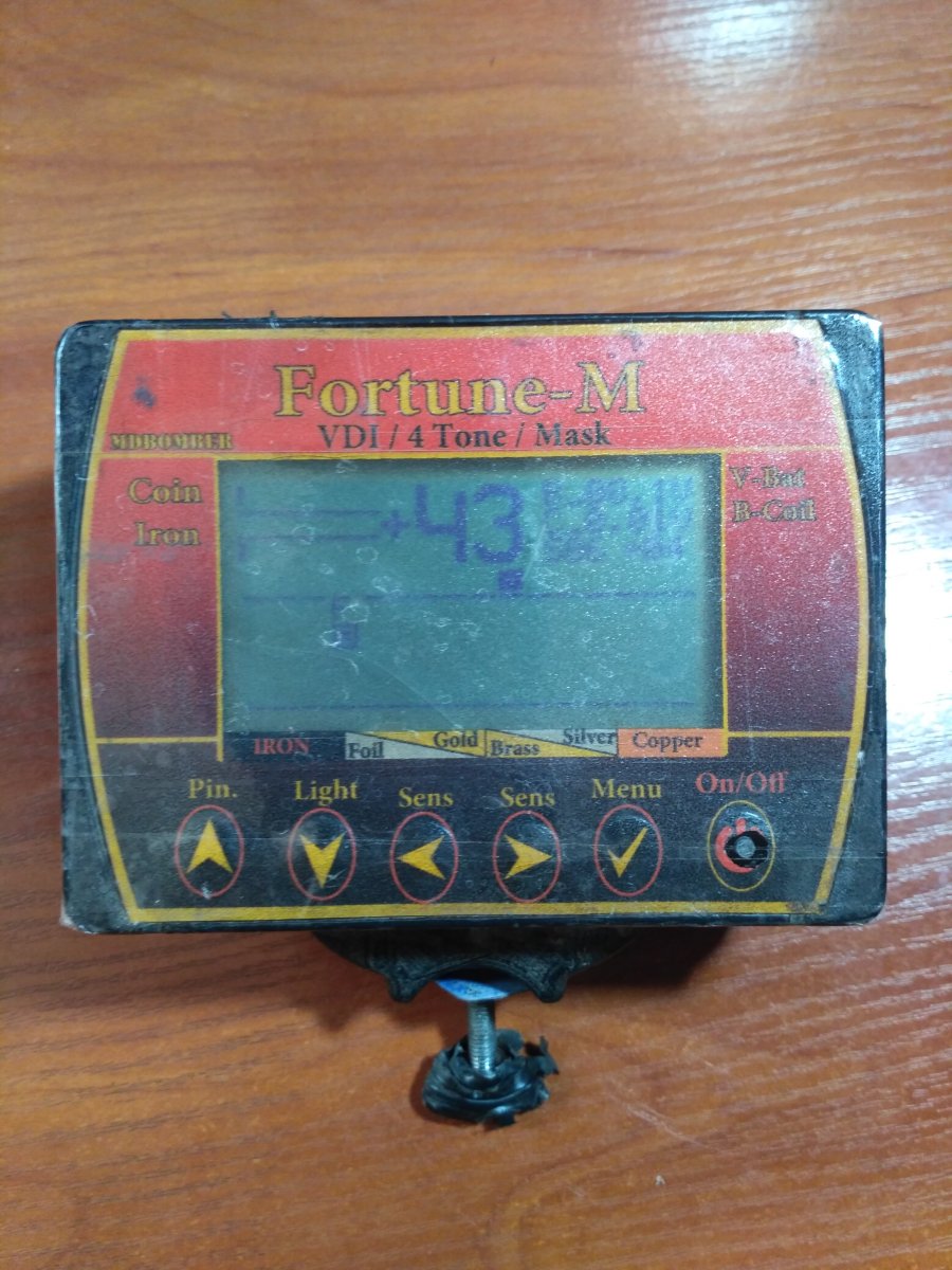

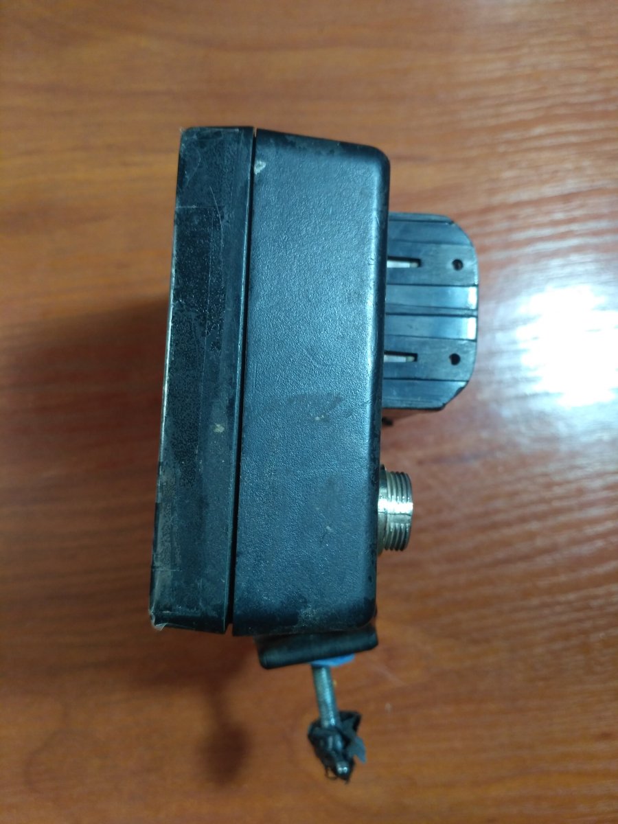

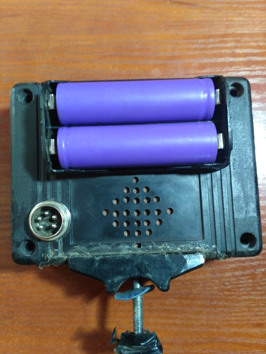

    Здравствуйте. Подскажите пожалуйста где можно заказать коробок под блок фартуна м. Как у Максима ,(Бомбер 3000).
    Прибору 6 лет , менять не хочу а пластмасса вся поломалась.
    Заранее благодарю.

    Приветствую. Нужно быть экстрасенсом наверно чтоб знать в каком корпусе бомбер сделал Вам фортуну м. Дайте парням фото блока, они скажут как называется корпус и где купить.

  23. Porta
    Porta Oberfeldwebel
    337
    Харьковская обл
    корпус серии Z 80 (Kradex). забейте в поиск и выбирайте варианты

  24. Marko10
    Marko10 Schütze
    36
    Львовская обл
    [​IMG]Батарейный отсек HOLDER 2 x 18650 c контактами для установки на плату забейте в поиск
