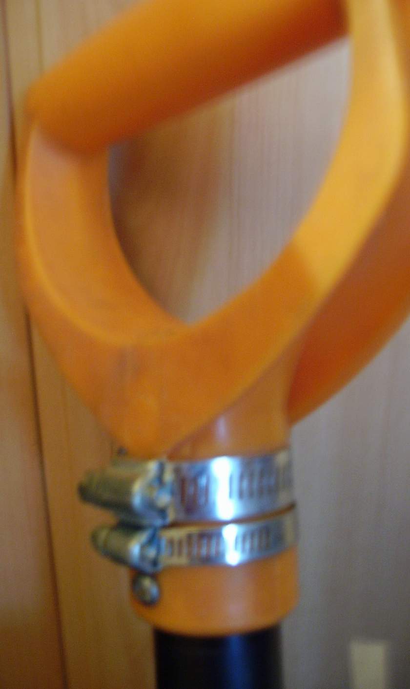

    Сбрасывайте сюда всет что связано с ремонтом поисковой техники и оборудования,то есть кабелей,катушек,лопат и всего остального...
    Если у Вас лопнул фискать у рукоятки купите два хомута для водопроводных трубЮчтоб подходили и закрепите именно так и будет вам счастье.. Пользуюсь и горя не знаю уже месяца 4.

    Или опрессуйте ними ручку сразу после покупки - счастья будет ещё больше!;)

    воспользуюсь советом TruckDriver, так как замечено за моим фискарем небольшой люфт в районе рукоятки

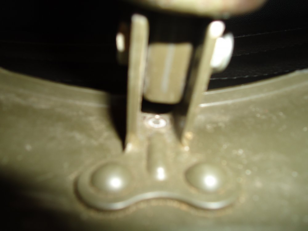

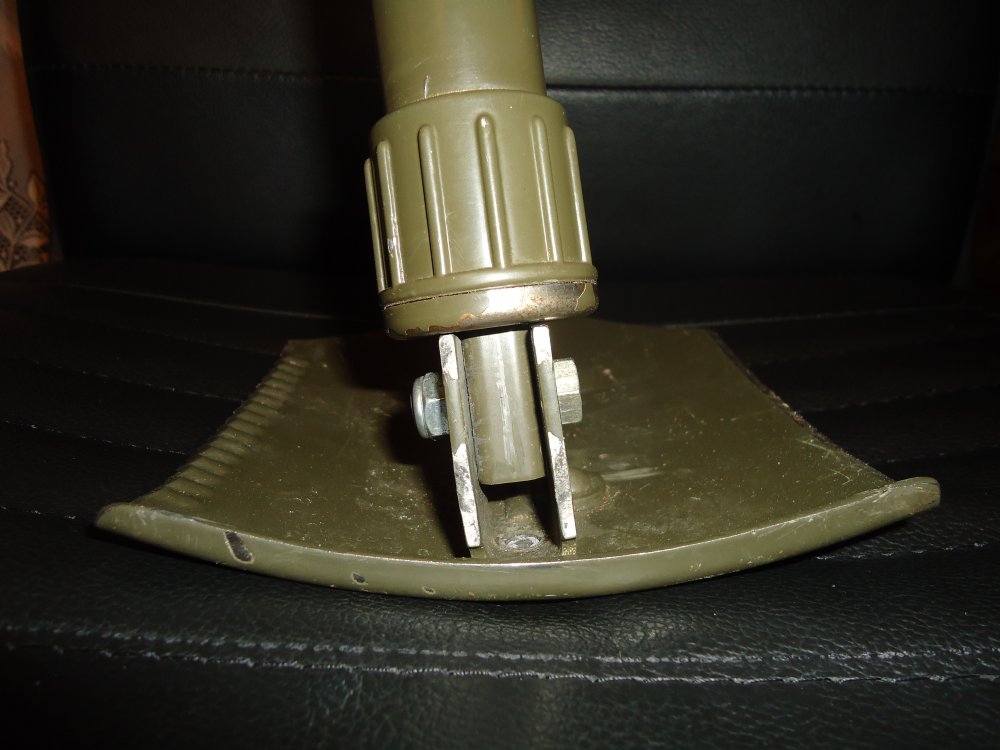

    Привет! купил трехклепанную лопату BW, в результате, видать, "очень военного отношения" она искривлена и задняя заклепка сорвана каким то "арийским вояко-богатирем", если заклепку планирую заменить обычным болтом, то как быть с кривизной, можно ли ее по холодному выгнуть в обратную сторону, или может лопнуть?Трещин визуально в местах изгиба не заметно.
    Что думаете, может кто сталкивался?

    можно изготовить новую ровную ответную часть шарнира и приклепать .

    у вас какая то не такая саперка... у меня шведка толщина стали кронштейна 5 мм. ее разве что под танк положить тогда чета и согнется. одним словом усиливайте как можете. разогните и приваривайте уголки по обеим сторонам кронштейна.

    Никакого там "очень военного" отношения. Кромкой лопаты пытались рубить что-то массивное. В результате кронштейн согнулся, а заклепку сорвало. Выровнять обратно по-холодному и поставить новую заклепку дело 10 минут.

    Всем спасибо дело сделано по холодному- трещин или ухудшения тех. хар. не замечено, берем на "вооружение" опыт.

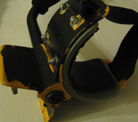

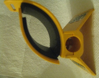

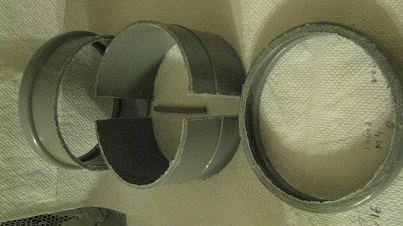

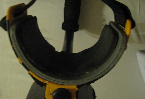

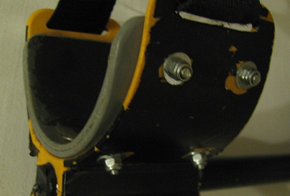

    Здравствуйте уважаемые форумчане. Поламался подлокотник на АСЕ 250, а времени на заказ нового нет:mad:. Родилась идея:smile_12:, и за 40 мин., при бюджете 15 грн., был восстановлен подлокотник. Для этого понадобились 8 болтов М4х16 мм, 8 гаек М4, 8 шайб с диаметром отверстия 4мм. Сантехническая муфта диаметром 110 мм, клей Момент, шуруповерт (дрель), ножевка по металлу. Все остальное видно на фото. Болты при ходьбе не мешают, за снарягу не цепляются. Приятель, сменив не один подлокотник (в условиях горной местности ламаются часто), попросил отремонтировать свой. Запчасть получилась не убиваемая. Создал тему не для продаж или предоставления услуг. Вдруг кто-то окажется в моей ситуации, когда времени на покупку нет, а на коп ехать нужно:smile_18:. Буду рад если кому-то пригодится:beer:.

    Забыл, для надежности фиксации, подлокотник крепится к штанге двумя саморезами.
