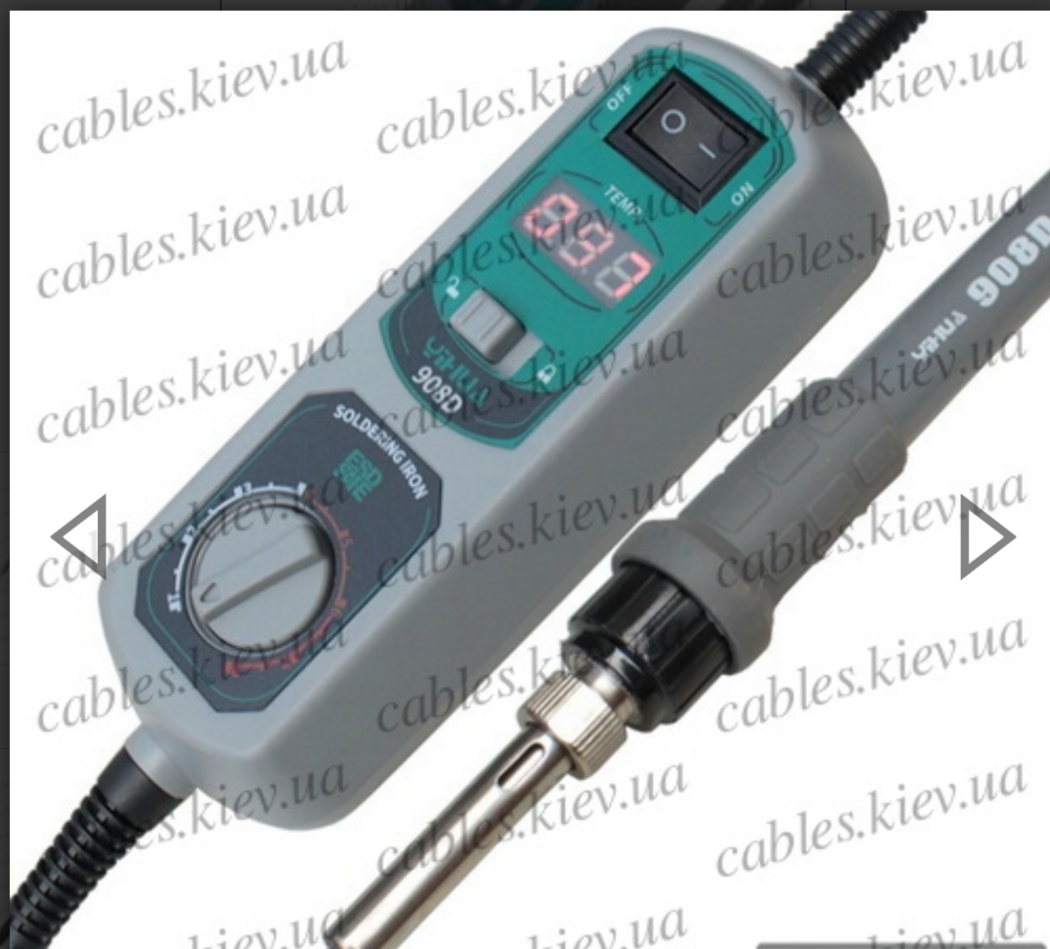

    Моє питання з цікавості чи вгадав, можна друга взагалі не турбувати, мені знати що там в нього не критично, Більше того, навіть якщо хтось назве тут якусь вдалу модель паяльника чи станції, що ходить в нього 10й рік вірою і правдою, то це не дасть жодної гарантії, що якщо я куплю зараз точно таку ж модель, то вона не згорить в мене одразу, особливо цим китайські виробники грішать. Роблять щось що стає популярним, потім здешевлюють виробництво, корпуси схожі, а начинка зовсім різна. Роблять так з зварювальними аппаратами, думаю паяльники не виключення.

    908s дві кнопки, 908u вже три, бо добавили кнопку вимикання.

    У друга 2 кнопки по боках дисплея, та 80Вт заявлена потужнiсть, хоча вiн розмiром як ЭПСН-25, якщо не менший
    Зараз купувати все китайське - це завжди лотерея.... Якщо люди скаржаться на китайськi мiкросхеми та мiкроконтроллери - що вже про паяльники тодi казати?

    Я хіба писав що не подобається? Я ним не паяв, в живу не бачив, а як він температуру тримає, уявлення не маю і чи довговічний.
    З мінусів що нагуглив, погано фіксується гайка жала, треба перепровіряти періодично, і краще при покупці одразу розібрати і закріпити провід, бо він від плати одразу шурує до вилки, розлохмачується і коротить, капають термоклей.
    Жала поширені бюджетні 900, нагрівач наче справжня кераміка, а не псевдо, наче все. Ну ще температуру хоч і можна калібрувати, але наприклад, якщо на 250 відкалібрував і сходиться з тим що термодатчик мультиметра покаже, то якщо переналаштуватись на 350, похибка знову буде. Як варіант просто запам'ятати справжню температуру на 250 і на 350, і паяти не звертаючи уваги на екранчик.

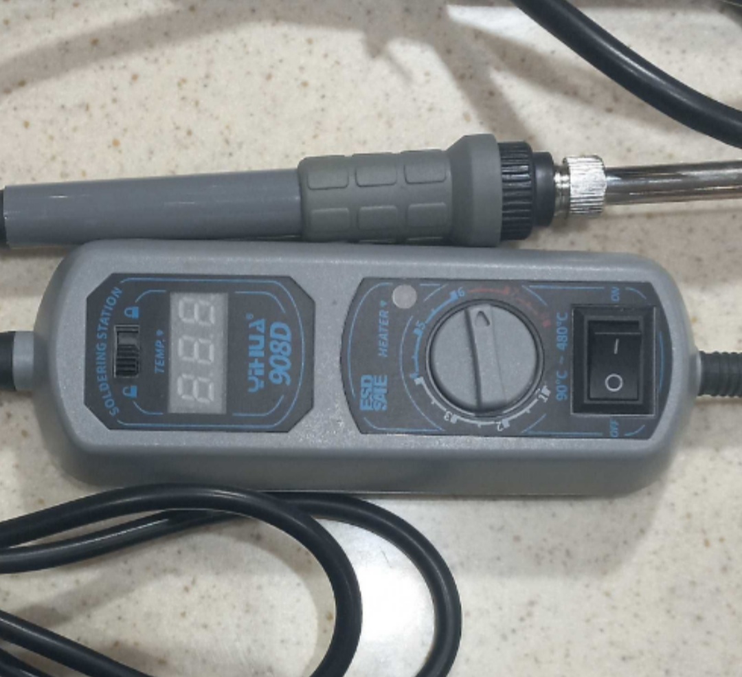

    Хех.. Китайці воду мутять, зовсім інша компоновка дисплеїв, і перемикачів. Який варіант в Вас? Мабуть чорносірий? Це наче обидва варіанти з фіксацією температури? Замочок коло перемикача. Було ще наче без фіксації, а перемикач з цельсія на фаренгейт.
    ПС: 908D ІІ взагалі інакше виглядає, а схожий бездисплейний варіант 908+, той що дешевший насправді регулює потужність а не температуру, і без сліпрежима.

    Чорно-сірий. Там на перемикачі фіксація температури. Без цього сенс придбання втрачається.

    Я думав перемикач не має прямого відношення до термостабілізації, а просто діє як захист від випадкового переналаштування, коли зачепиш крутилку. Бо якщо це так то сенс є навіть при його відсутності при акуратному використанні, чи доопрацюванні фіксації самої крутилки кустарно, повно паяльників з крутилками не фіксованими. Нема сенсу купувати більш дешеву, візуально схожу бездисплейну модель 908+, там сліпрежима нема і стабілізації температури як такої, регулюється потужність, тобто не лише температури не видно, регулювання її в 908Д і 908+ побудоване по різних принципах.

    Формально не має, але за декілька років активного використання контактна доріжка регулятора зношується, погіршується контакт, і задана ним температура може почати хаотично стрибати через поганий контакт регулятора, що її встановлює. Значення ж, зафіксоване перемикачем, вже не залежить ні від положення, ні від технічного стану регулятора. А потрібну температуру завжди можна вловити навіть "підтертим" регулятором, а потім зафіксувати перемикачем. От у мене після трьох років такий ефект вже спостерігається, але, дякуючи перемикачеві, ні разу не напружує.
