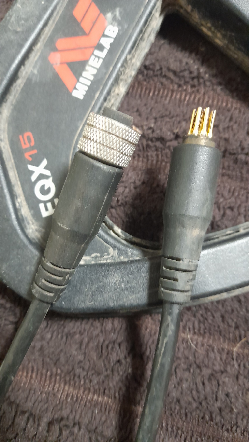

    Доброго часу доби. Чи лікуєтся данне "захворювання" ,до кого звертатись, скільки коштує? Дякую, Всім мирного неба.З повагою. изображение_viber_2024-03-08_18-44-49-409.jpg

    Вітаю. Зробити можна усе, але не усе вийде добре - тут, схоже, нестандартний роз'єм, який відлитий у заводських умовах разом з кабелем. Оскільки окремий роз'єм такої конфігурації у торгівельній мережі недоступний, замінити його просто ні на що. Теоретично можна міняти парою - роз'єм на кабелі і гніздо приладу. Але при цьому інші датчики до приладу без переробки стануть недоступними. Та й не у кожен корпус сучасного металошукача можна вставити стандартний роз'єм. Тобто лише "колхоз"...

    Вітаю. Суть болячки:це стандартний розєм від 15 еквінокса відломався пластик кругом контактів і він був втрачиний разом з зажимною гайкою.Чи є можливість перепаяти новий розєм?Вибачаюсь що не описав суть проблеми. З повагою.

    Та я зрозумів. Технічно перепаяти можна, але у мене немає таких роз'ємів, і я не впевнений, що вони взагалі в Україні є. Повного зразка у мене перед очима немає - ось гляньте у цьому каталозі - якщо знайдете потрібний роз'єм - зробимо. https://www.rcscomponents.kiev.ua/catalog/roziemy-kolopodibni-sylovi-mikrofonni/668
