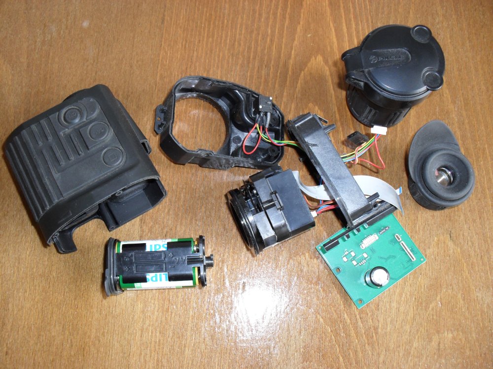

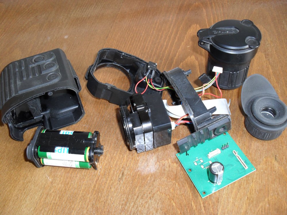

    Тоже вопрос.. Проблема с тепликом pulsar HD 38s. Пришлось открыть переднюю крышку (проворачивалась гайка крепления штатива), неосторожно дернул и оторвались провода. Есть кто-нибудь, кто может припаять их на место и понимает, какие куда нужно припаивать.. ?

    Не проблема закончу ремонт пнв и займусь вашим прибором я думаю в вторник

    Тепловизор отремонтирован.

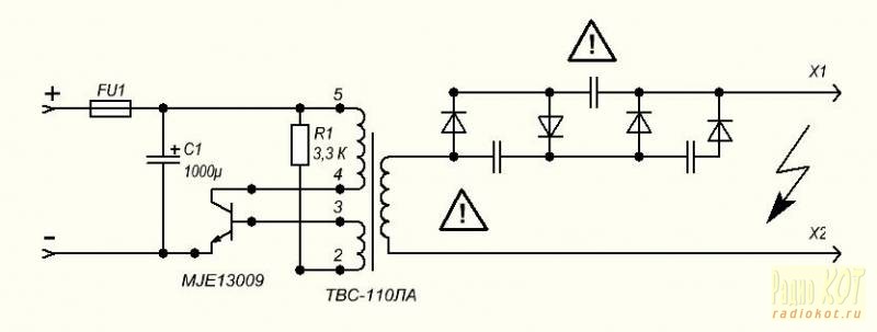

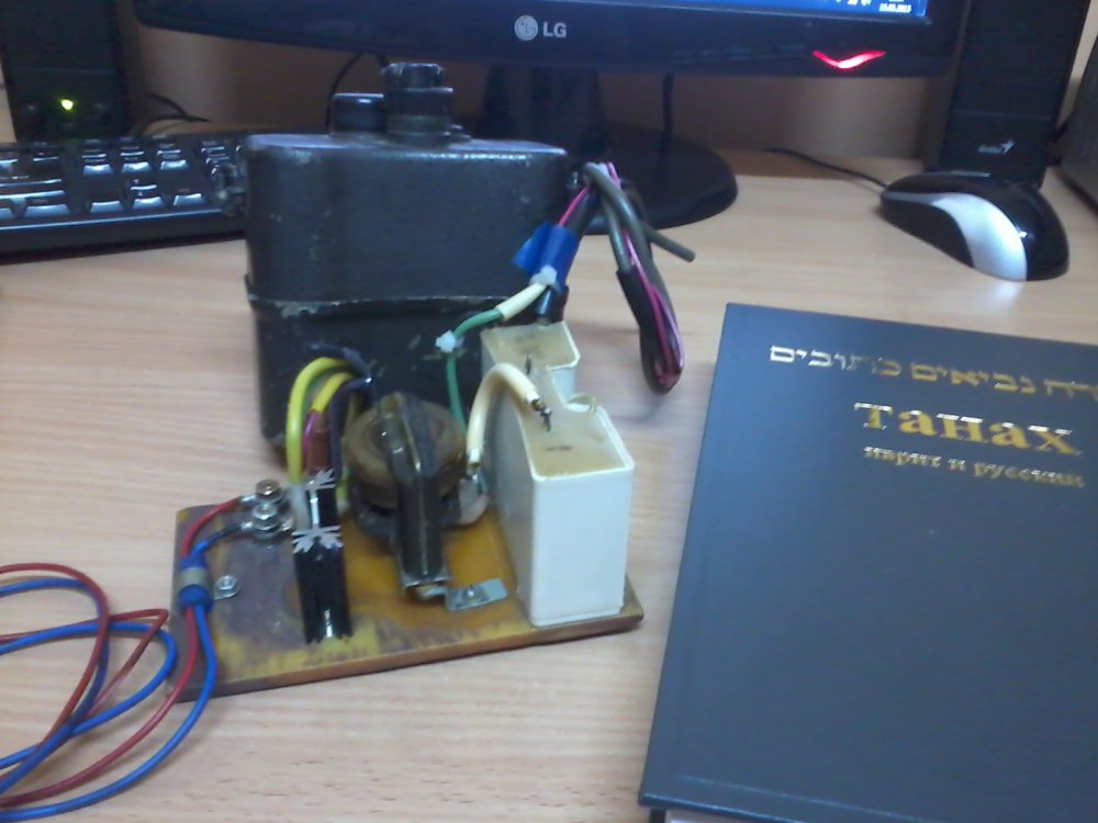

    вопрос к pulsar n550. Вы ПНВ 57е только на питание от батарей\аккумуляторов переделывали, или делали новый блок электроники? Хочу установить на ПНВ 57е блок электроники не на затылке, а на поясе, без надоедливого звука, с возможностью питания от аккумов АА.

    Перенесите блок на пояс допустим на ремень или подсумок в Нутри блока стоит высоковольтный преобразователь напряжения это он издает звук тут вы не чего не сделаете убрать звук можно залив этот блок строительной пеной или обмотав эго резиновым жгутом. Там можно выкинуть пол платы и подать питание 9 вольт крону все работы делать не половая напряжения а то может еботокнуть напряжение там большое как на кинескоп в старом телевизоре!

    Там нет смысла с ПНВ 57Е что-то химичить и собирать отдельно новый блок ток кок от этого прибор лутьше работать не станет для охоты допустим кабан этого звука на расстоянии 10 метров не слышит а для АТО он в полне подходит главное в етом приборе установить хорошую ИК подсветку тогда он может выдать большое расстояние и будет на порядок лучше показывать чем голландский ПНВ 1+ поколения.

    есть целый ряд портативных советских телевизоров питающихся от 9-12 вольт, при желании в стандартный корпус блока умножителя ПНВ влезет и два таких преобразователя, не нравится строчник ун-9\27, мона собрать такой же но используя современную элементную базу, хорошо подходит блок высокого от домофона , одним словом ищите и обрящите
