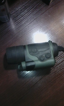

    image1424793795377.jpg Спартан 24122 это все, что пока известно про прибор. Фото прислали через ммс, поэтому качественнее нет.

    Фото ни о чем не говорит (фотку б платы крупным планом - что б оценить доступность компонентов). Люди не рискуют браться потому, что цена прибора огромная( Если б был прибор во Львове - мог бы кто то подвезти что б наместе глянуть сразу.

    Глянул на цену.. это ПНВ, 2600 грн. можно глянуть.. я весы по 12 к делаю. Думал, тепловизор. Попробую какую то инфу нарыть. И узнайте, пожалуйста, про подробности поломки (самое хужее - "плавающая" особенно в незнакомой аппаратуре)
    Забыл добавить - если длительная засветка была - тут надо менять трубу. не знаю или достать реально. Вобщем, надо смотреть.
