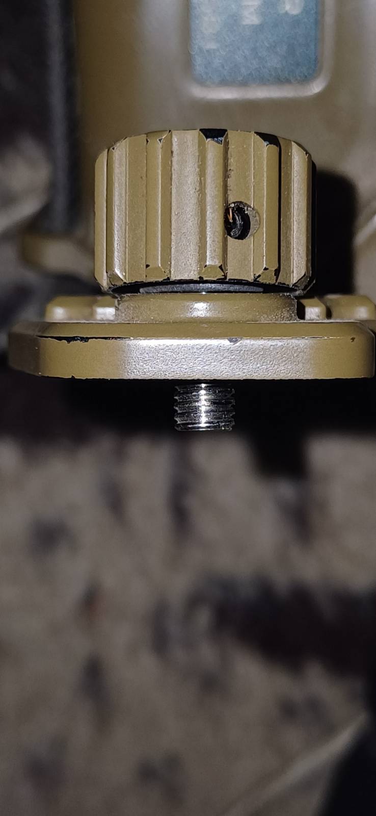

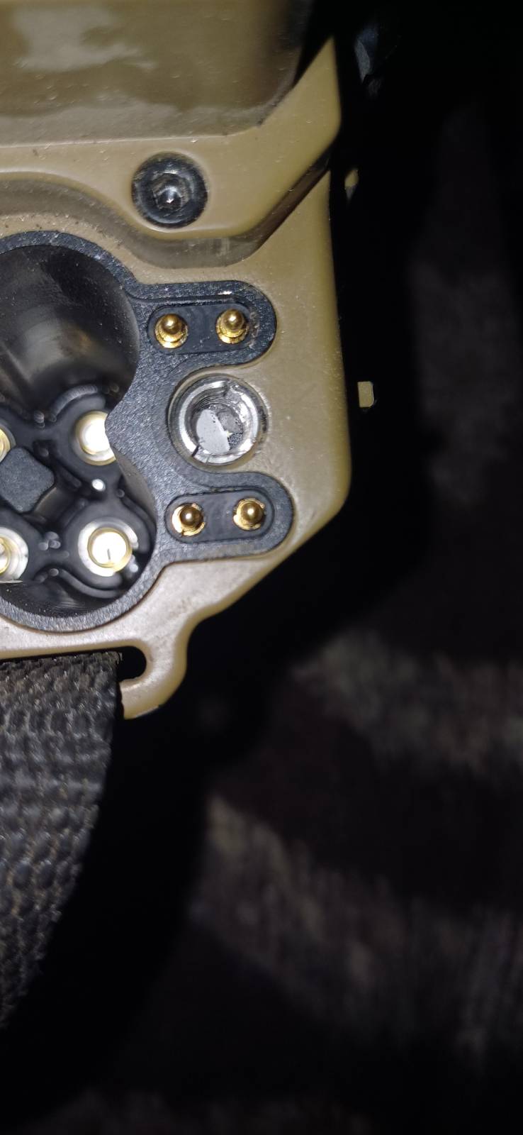

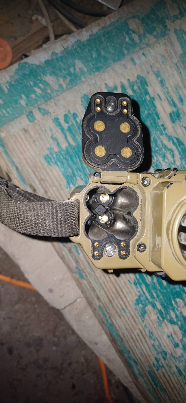

    Буджацький степ

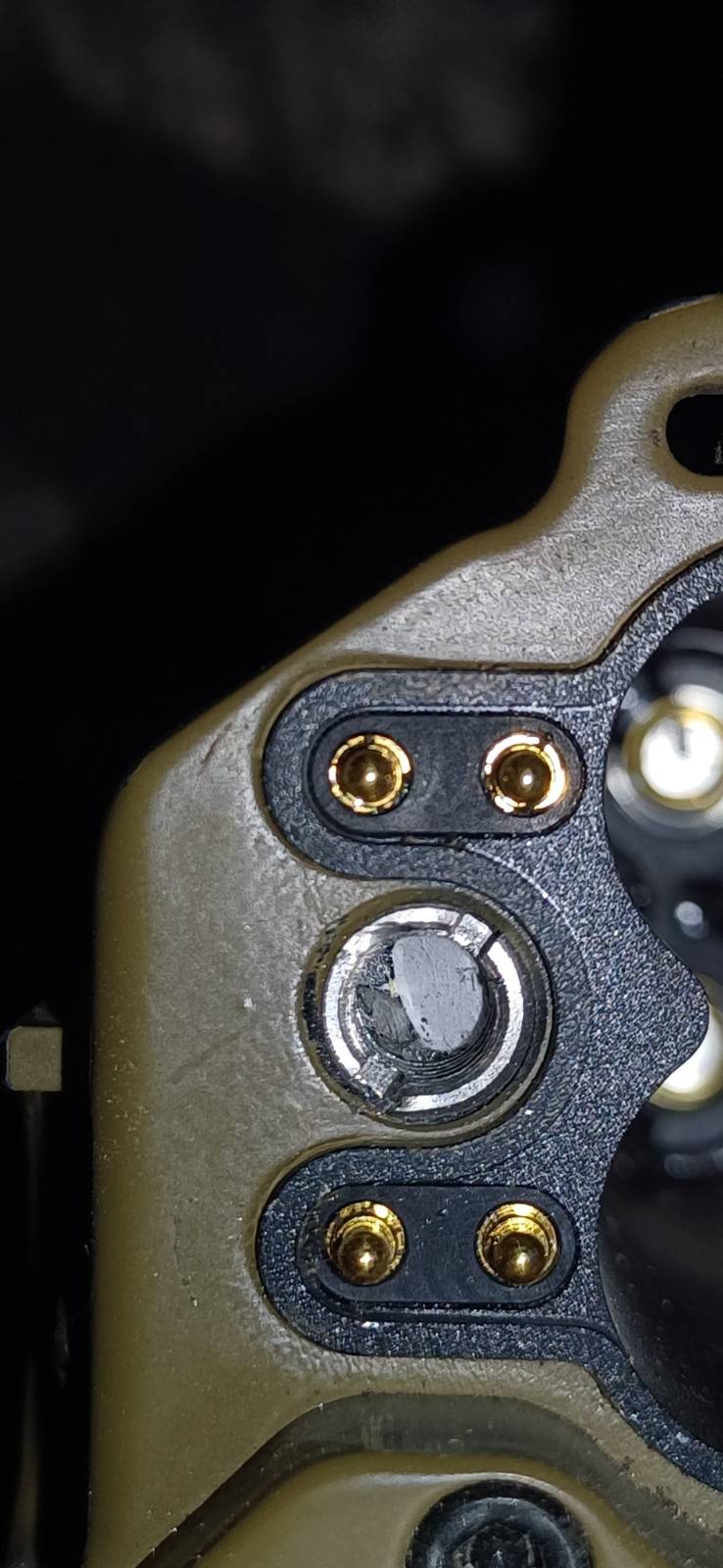

    Бажаю міцного! В батарейному відсіку злизалася внутрішня гайка фіксації кришки. Чи можливо у Вас її замовити! Або сам модуль, якщо там блочна заміна? signal-2024-03-25-19-45-09-870.jpg signal-2024-03-25-19-43-39-933.jpg signal-2024-03-25-19-43-44-766.jpg signal-2024-03-25-19-43-35-321.jpg
  7. pulsar n550
    pulsar n550 Stabsfeldwebel
    1.297
    К токорям выточить новую.

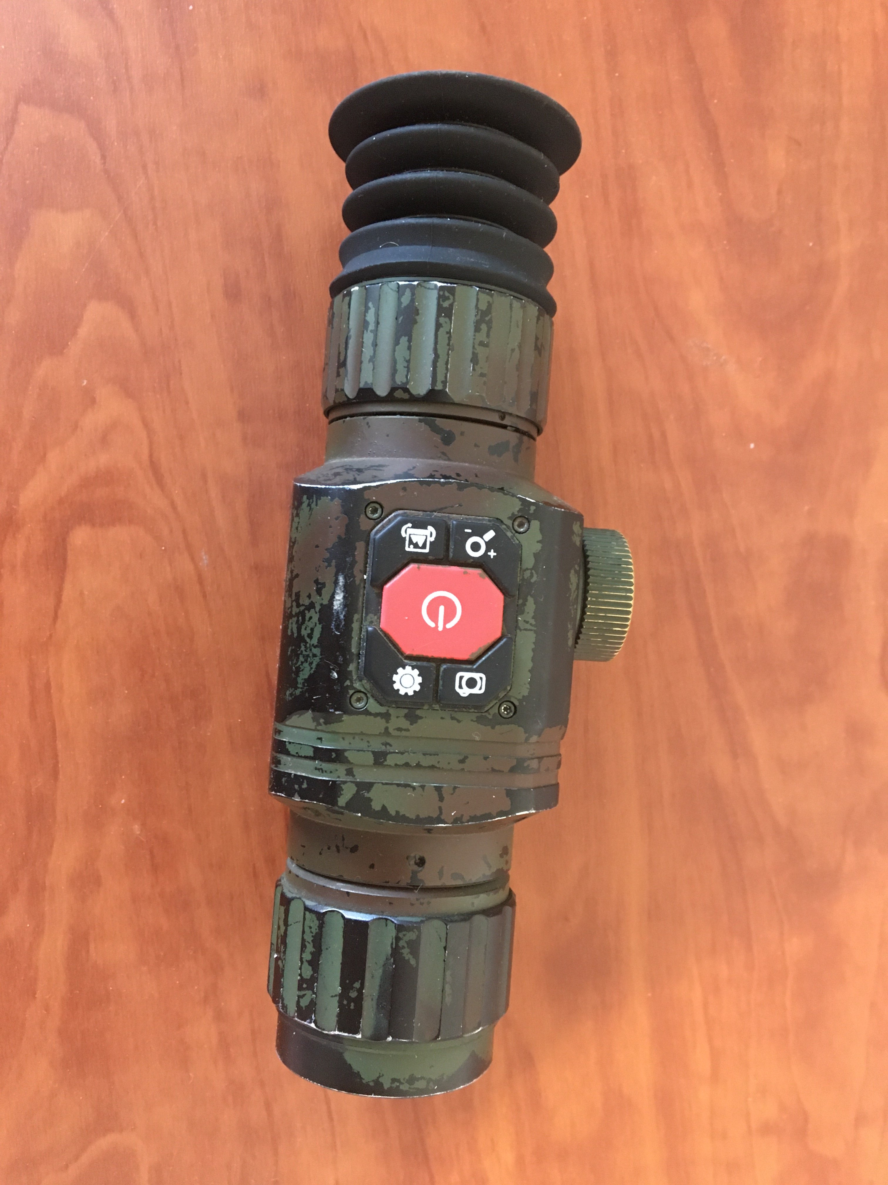

    Кентукки

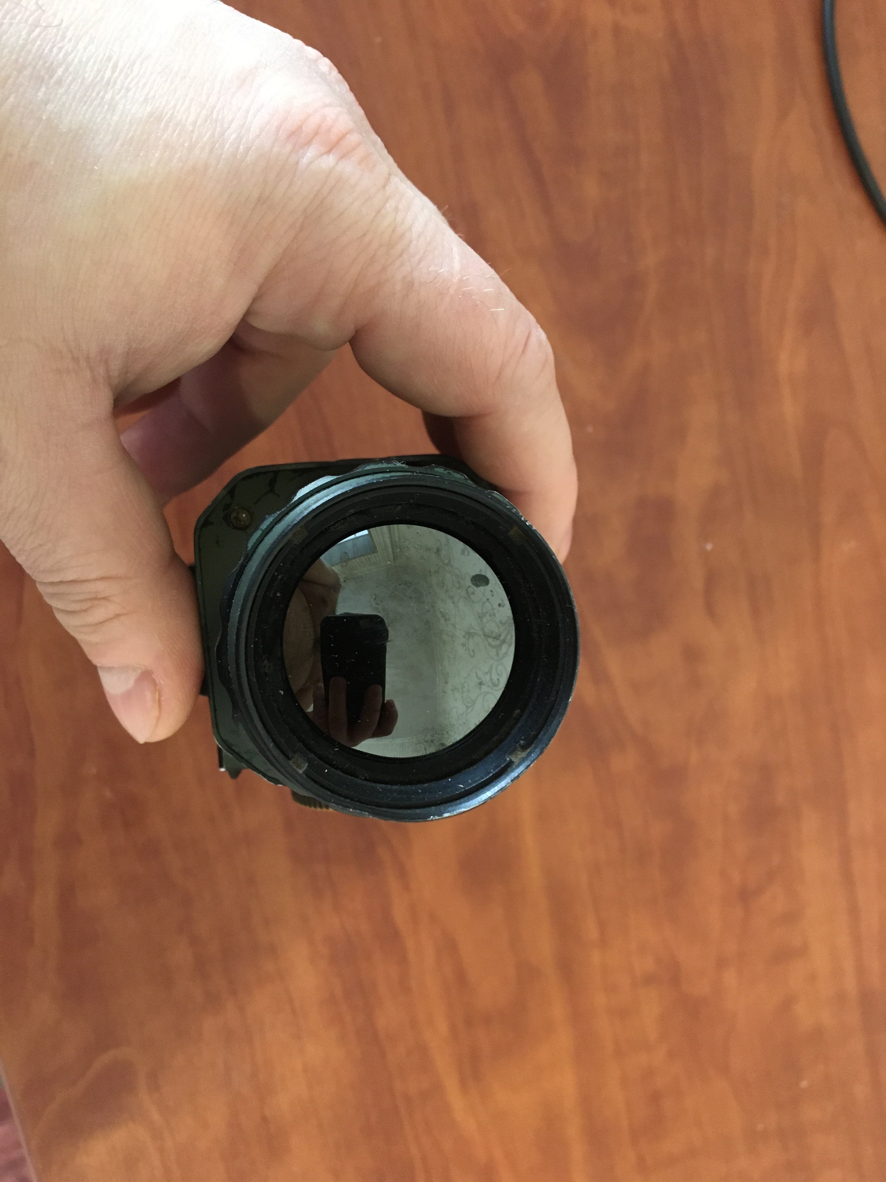

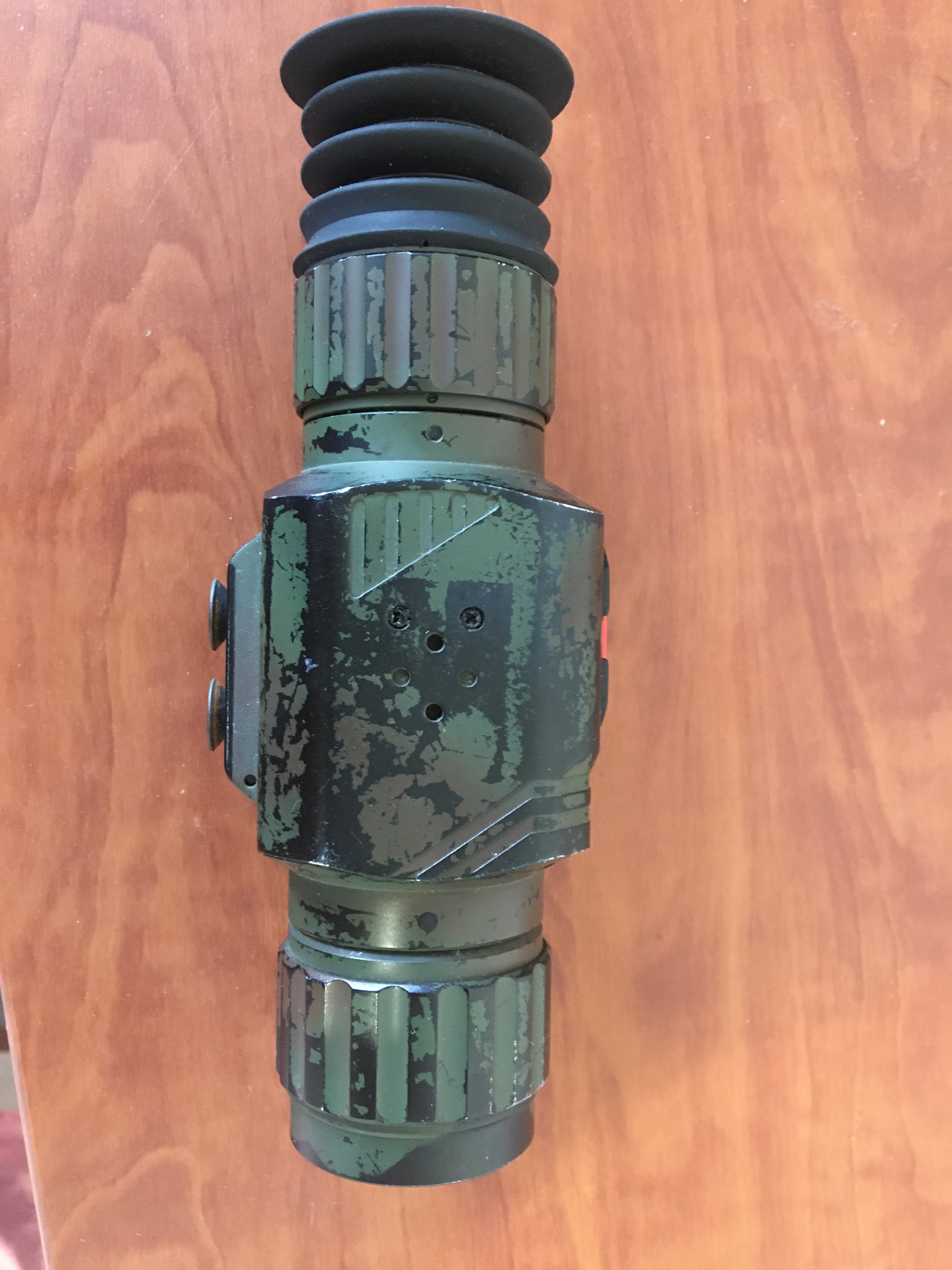

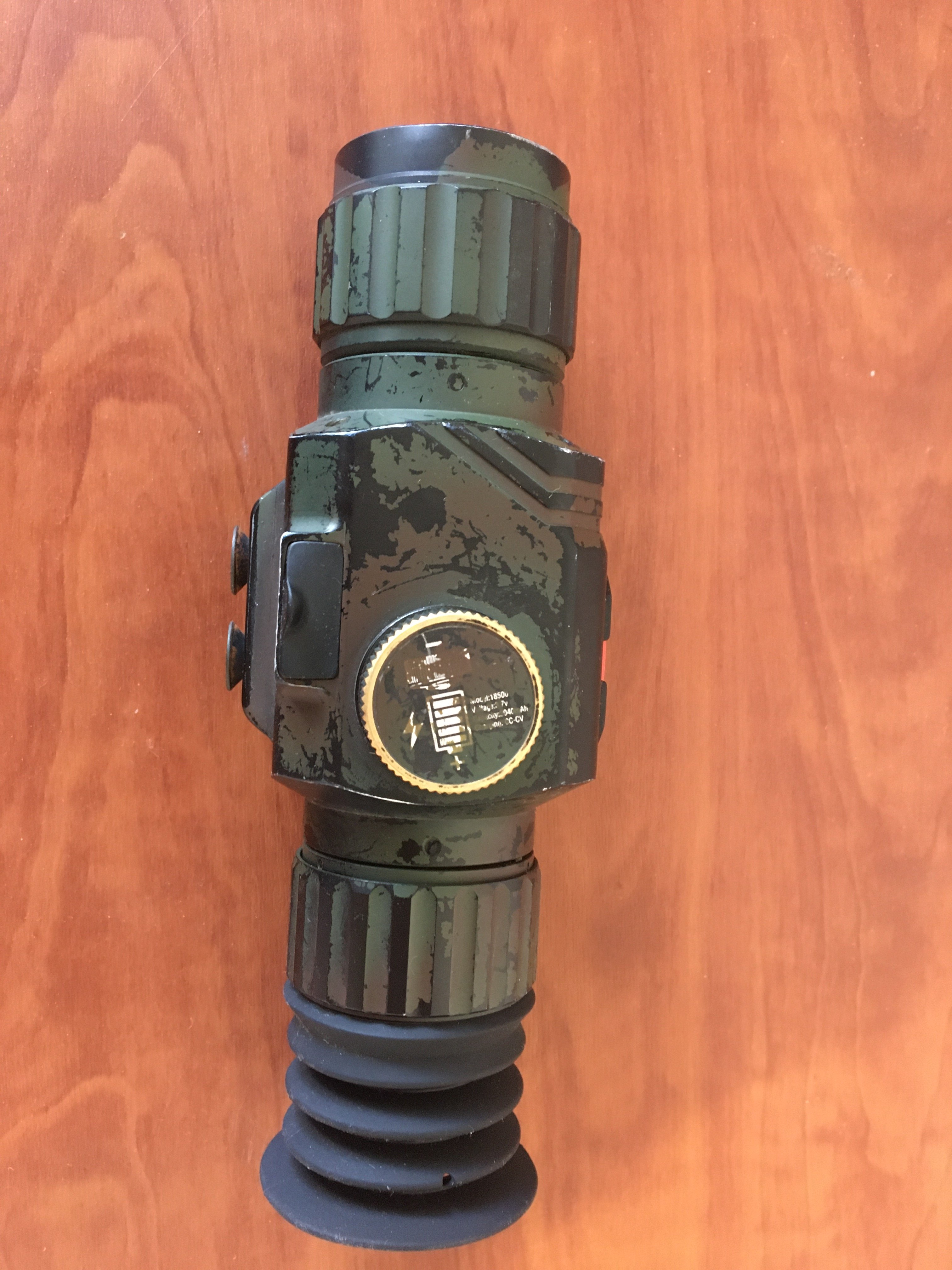

    Ось такий приціл.При підключенні акомулятора сам вмикається, мерехтить екран декілька секунд і вимикається.Далі просто щось в середині клацає.Якщо підключити до комп‘ютера через tipe c то трохи довше працює але все одно веде себе так само.Чи можете ви подивитися такий прилад на предмет ремонту?Прилад трофейний, вироблений у Китаї.Відразу поясню, прилад уже висилали на ремонт там не знайшли проблеми.

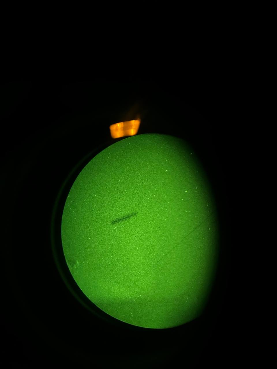

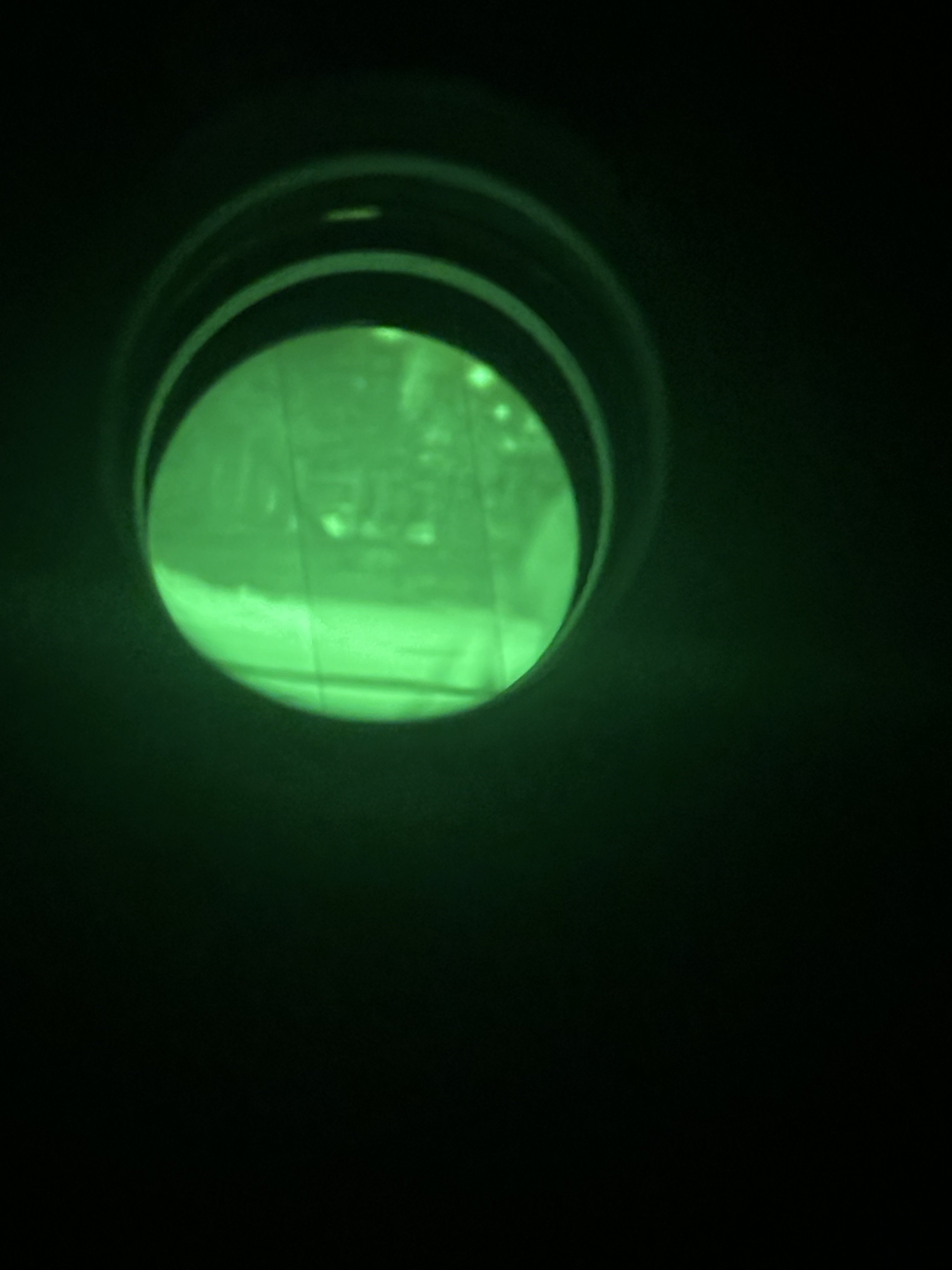

  20. petrik0209
    petrik0209 Schütze
    AGM COMANCHE-40ER 3AL1
  21. pulsar n550
    1.297
    Ну это точно не засвет.
  22. Misha Smakov
    Misha Smakov Schütze
    Доброго вечора шановні, зʼявилась така полоска Шо це може бути
  23. pulsar n550
    1.297
    На эоп что то попало. Нужно почистить.
  24. Web Aggressive
    Web Aggressive Oberschütze
    25
    Отчетливый след от движущегося медленно источника света, на который смотрел прибор причем длительное время, отчего и прожгло этот след на фосфорном экране. Ничего там уже не почистишь.
