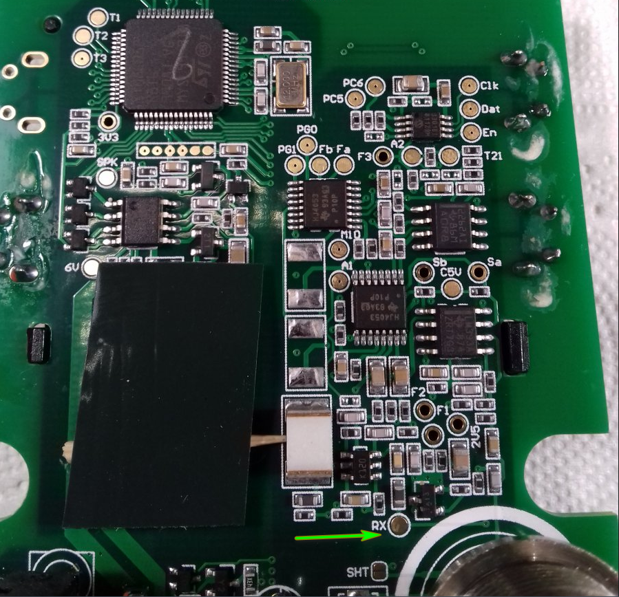

    Всем привет. Контрольная точка RX на плате, должна звониться на разъём?

    Ця реперна точка дзвонится, лише на 5й контакт розьєму катушки!, на корпус вона буде звонитись, якщо підєднати котушку!

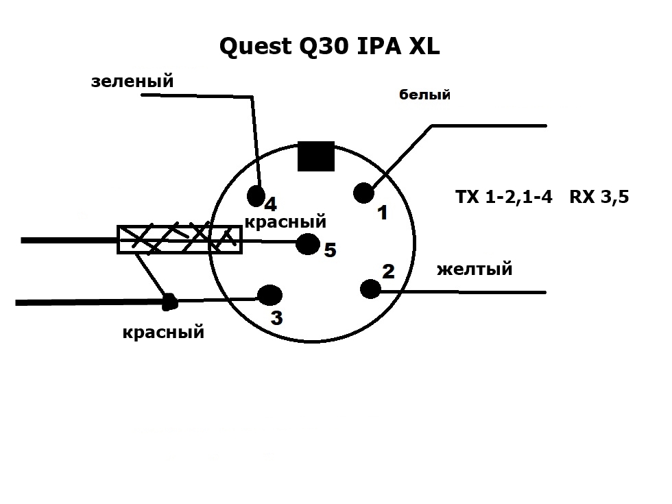

    Микитин перевіз
