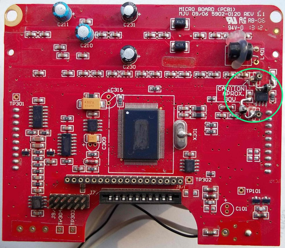

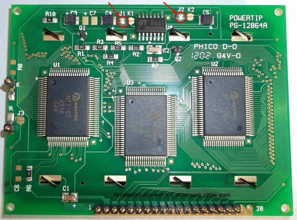

  23. ALEKS-85
    ALEKS-85 Schütze
    Добрый день RaDevan!
    Нужна Ваша помощь!!!
    Вот не давно приобрел себе, наконец-то! Minelab Explorer SE и естественно Б/У.
    Так как, я занимаю ремонтом различной радио-аппаратуры, решил разобрать прибор и почистить, уж очень его занехаили ! И вот, что произошло, залез в блок и обнаружил на одной из плат, два впаянных стабилитрона BZT03C100 (обвел зеленым кольцом).
    На плане дисплея, 2-е контактные площадки так же спаяны…? (обвел красным).
    К Вам вопрос, как к специалисту по ремонту таких приборов, ЗАЧЕМ ЭТО НАДО…??????
    Разве разработчики фирмы Minelab, что-то не додумали и забыли впаять в плату управления пару стабилитронов…? Или, это какая-то поломка, заставила спеца туда их поставить? Или может, это переключение на какой-то режим…? Я в этом приборе мало что понимаю, но хотелось бы понять зачем, это надо и что мне делать дальше, просто прибор обошелся мне не малых денег и я не знаю, что думать….???
    Сам МД работает в роде нормально, реагирует на все металлы и так же отсекает, но он очень чувствителен на траву, при чувствительности от 25.
    Если можете, подскажите, если Вам что-то, об этом известно!
    Заранее большое спасибо!
    С ув.
  24. Продавец RaDevan
    RaDevan Oberfeldwebel
    2.067
    Kiev
    на самом деле, это впаяны стабилитроны именно инженерами минелаба, так сказать оригинальный апдейт, по сути это некая защита от помехи которую вызывает подсветка мд. так что не волнуйтесь, это нормально! я встречаю такой апдейт в каждом 4м приборе!
