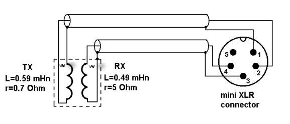

  25. Продавец RaDevan
    RaDevan Oberfeldwebel
    2.067
    Kiev
    Был вопрос по распайке катушки на Эксплорер!
