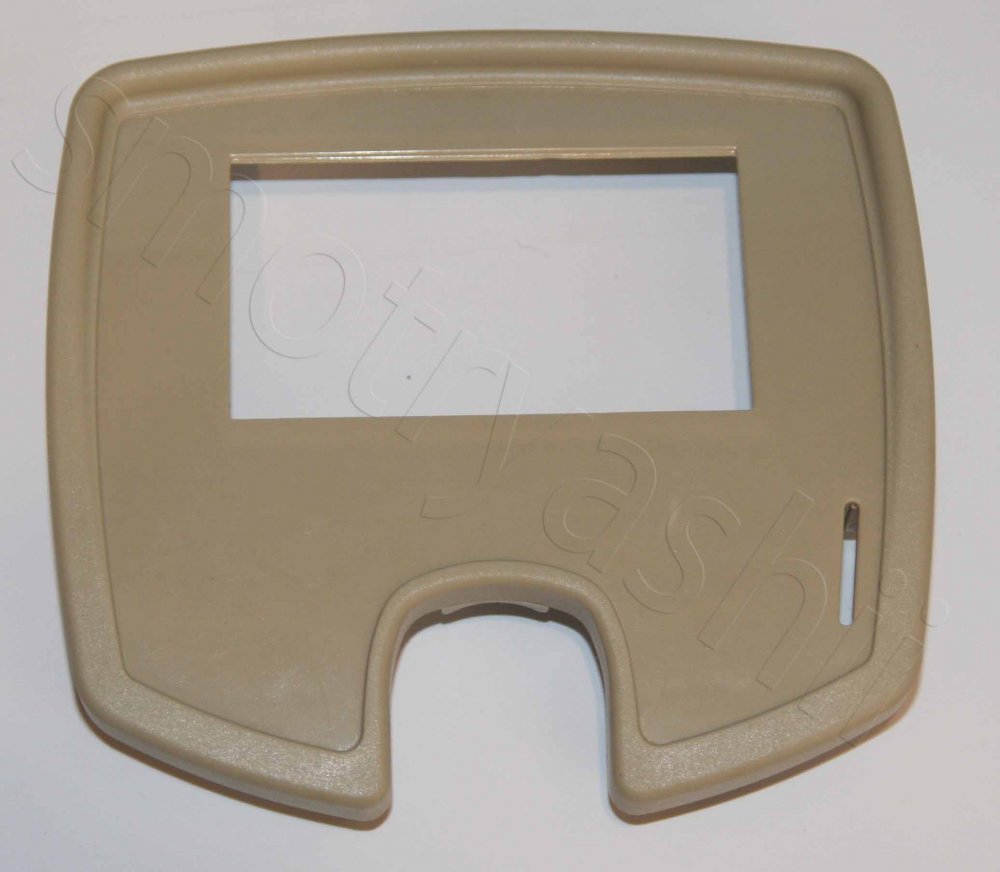

    Больше шансов купить клавиатуру к Explorer SE чем ко второму. Обойдется она ~80$
    Там большинство запчастей которых в свободной продаже нет. Так что без шансов.
    Minelab Faceplate - это кусок пластика а не клавиатура.
    Бек подобається це.
  8. storag
    storag Oberschütze
    38
    Faceplate это лецевая панель
  9. smotryashii
    smotryashii Stabsgefreiter
    251
    Стольный град
    Все верно - это и есть кусок пластика.
    storag подобається це.
  10. storag
    storag Oberschütze
    38
    зато как похоже
