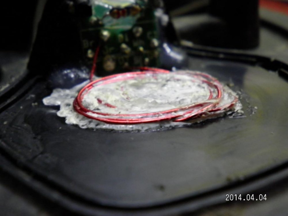

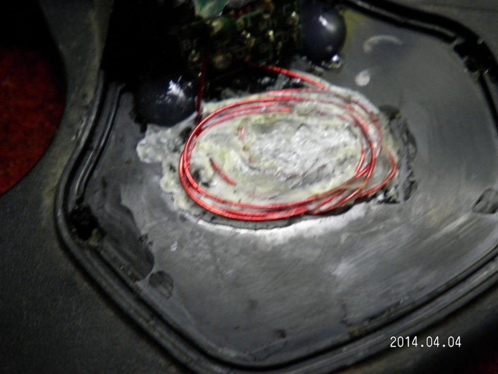

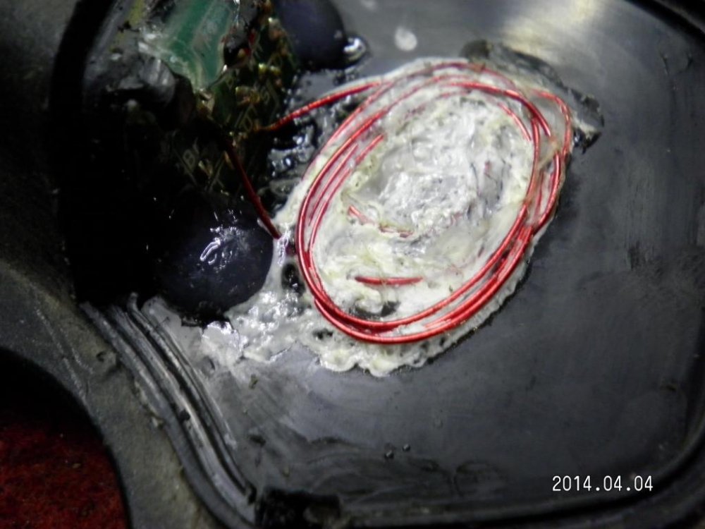

    Вибачайте що не в тему, питання стосовно мд Фішер Ф70 катушки. петля в катушкі повина кільцем намотана чи аби як ? фото.
