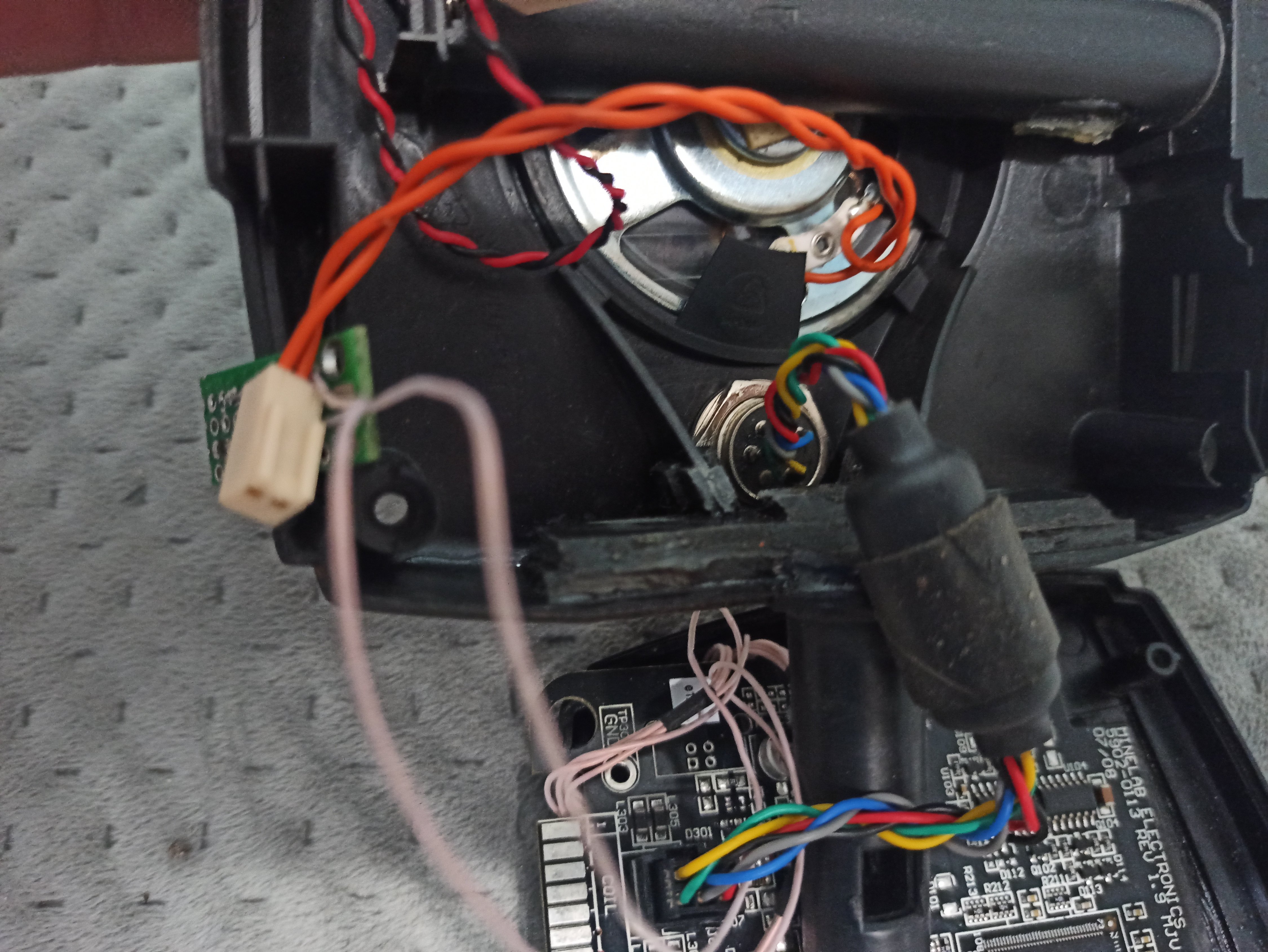

    Может кто сталкивался. Эквинокс 800. Поднимаю катушку в воздух, начинаю трясти и много фантомов. Если немного поправить разьем, то все проходит. Если разьем снова зацепить, начинается снова. Дело в разъеме или катушке пришел конец ?

    Всем привет! Подскажите, пожалуйста, как решить такую проблему с наушниками ML 80 на Эквиноксе 800? При включенном металлоискателе, работает только левый динамик наушников. Если подключаешь их к телефону по Блютусу, то нормально работают оба динамика. Не пойму, может прошивка слетела наушников или Эквинокса? У Эквинокса последняя прошивка загружена!
  9. Нтколай
    Нтколай Stabsgefreiter
    445
    Ильичёвск, Украина
    Добрый день
    У меня такое было, долго мучился пока не поменял разъём вместе с кабелем (кабель задубел и решил заменить).

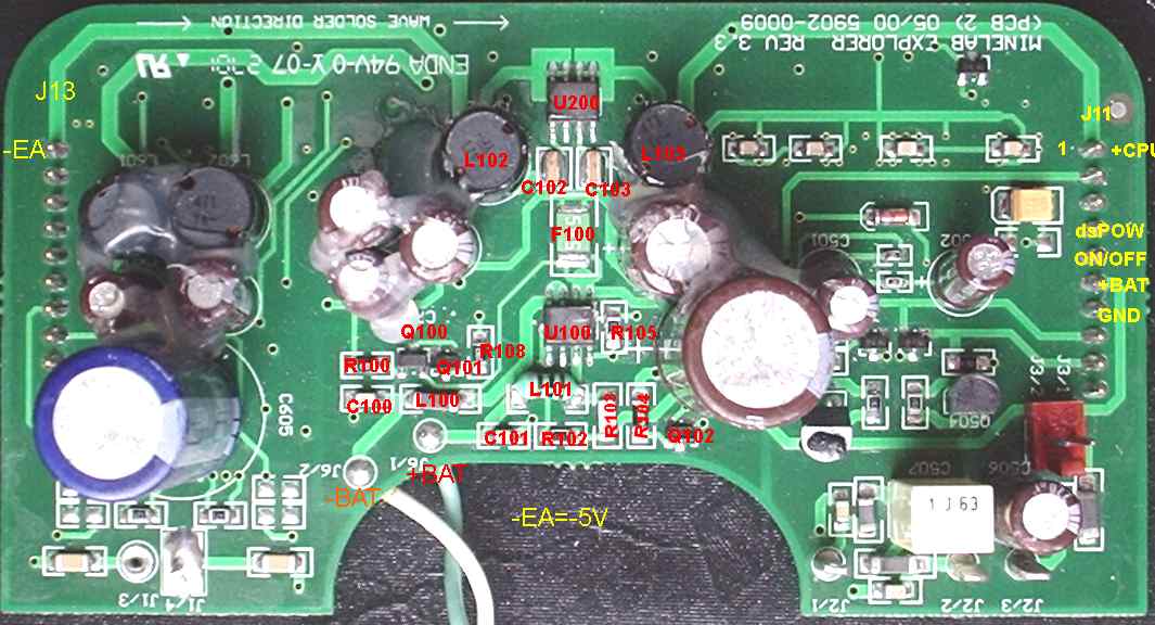

    Доброго вечора, допоможіть будь ласка, металошукач Explorer 2 потребував заміни конденсаторів через їхній срок годності, но через виключення світла потрібно було спішити тому зробив дуже велику помилку, не позначив звідки який конденсатор (конденсатори випаяв зі всіх плат). Буду дуже вдячний якщо надішлете схему шукача або фото з підписаними конденсаторами

    Розібрались с конденсаторами чи ні? якщо старі не викинули то по розмірам можливо зрозуміти який звідки. Полярність не поплутайте

    Доброго дня, ні не розібрався, 4 найбільших запаяв, остальних 10 одного розміру но різної полярності не зміг розібратися
