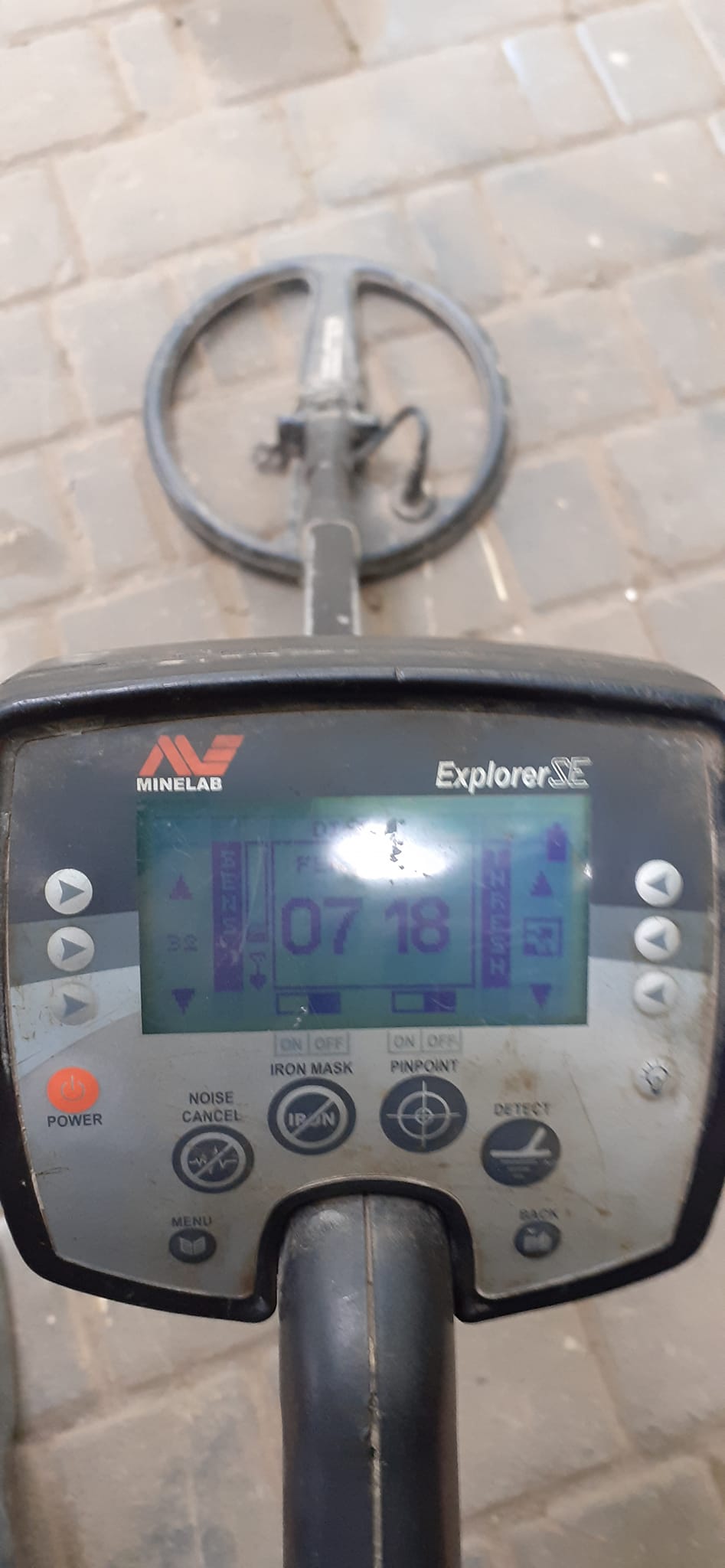

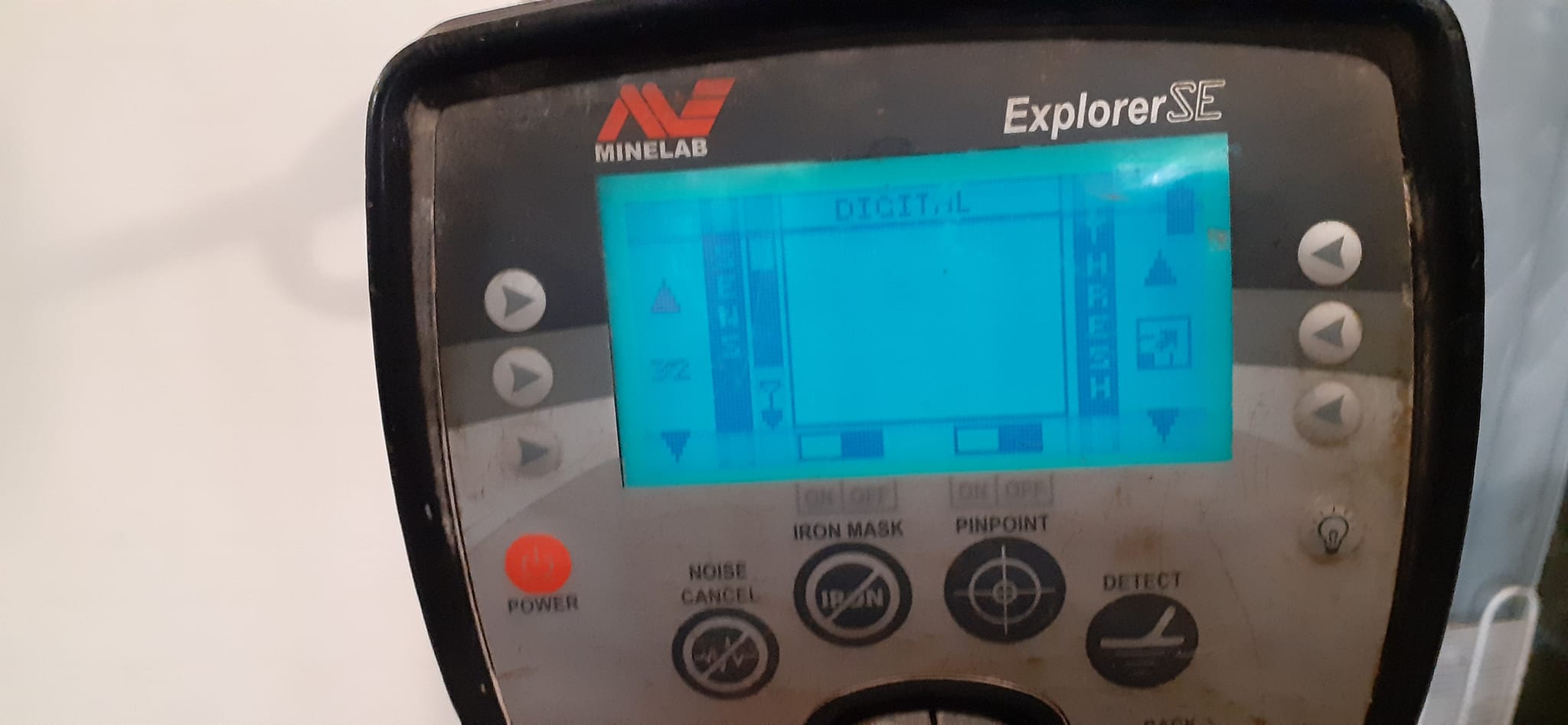

    Explorer SE перестал видеть цели...Пробовал на заводские установки перегрузить, не помогло...Что можете сказать по этому поводу?Пролежал прибор рабочий два месяца, выехал в поле и такая "засада"

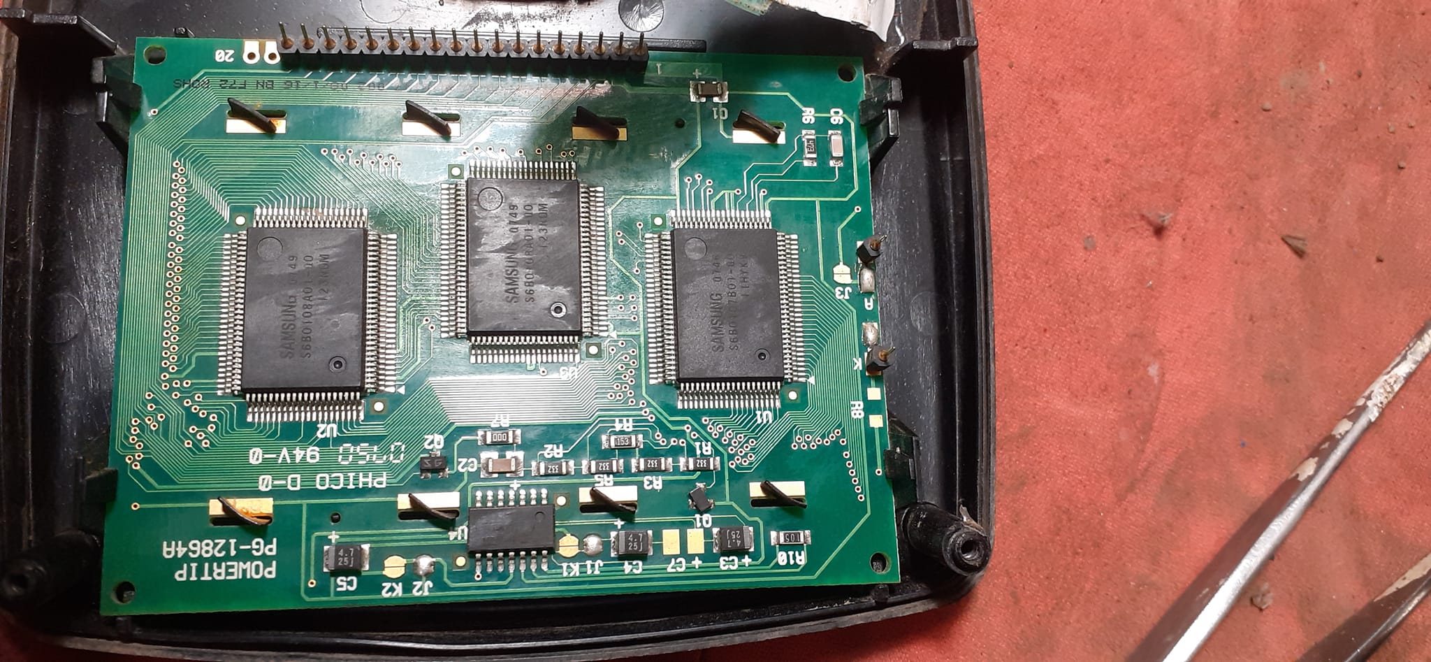

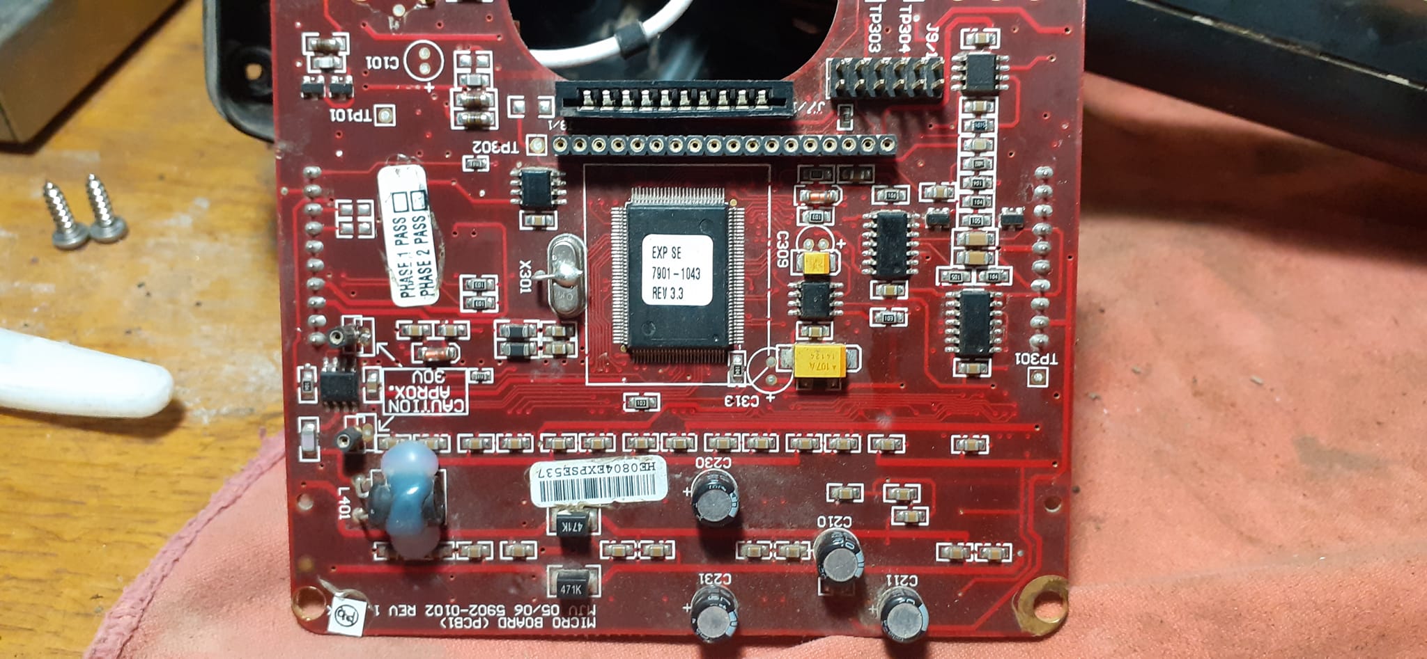

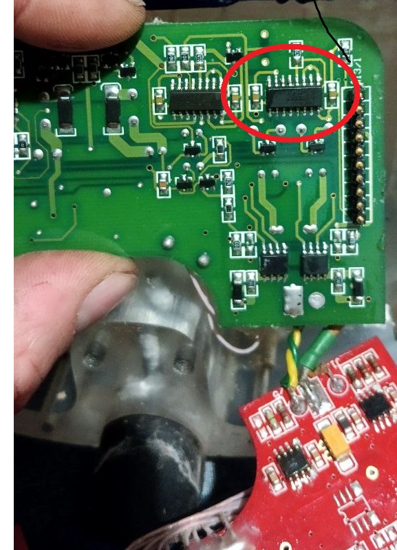

    Доброго день. Прошу подсказать знающих людей. Прибор Minelab Explorer SE после очередного включения перестал реагировать на катушки (пробовал другую). При этом прибор работает, пороговый шум есть. При вскрытии и осмотре заметил очень греющуюся микросхему, даже при выключенном приборе и отключенной катушке. Подскажите что это за беда, есть ли замена ей...

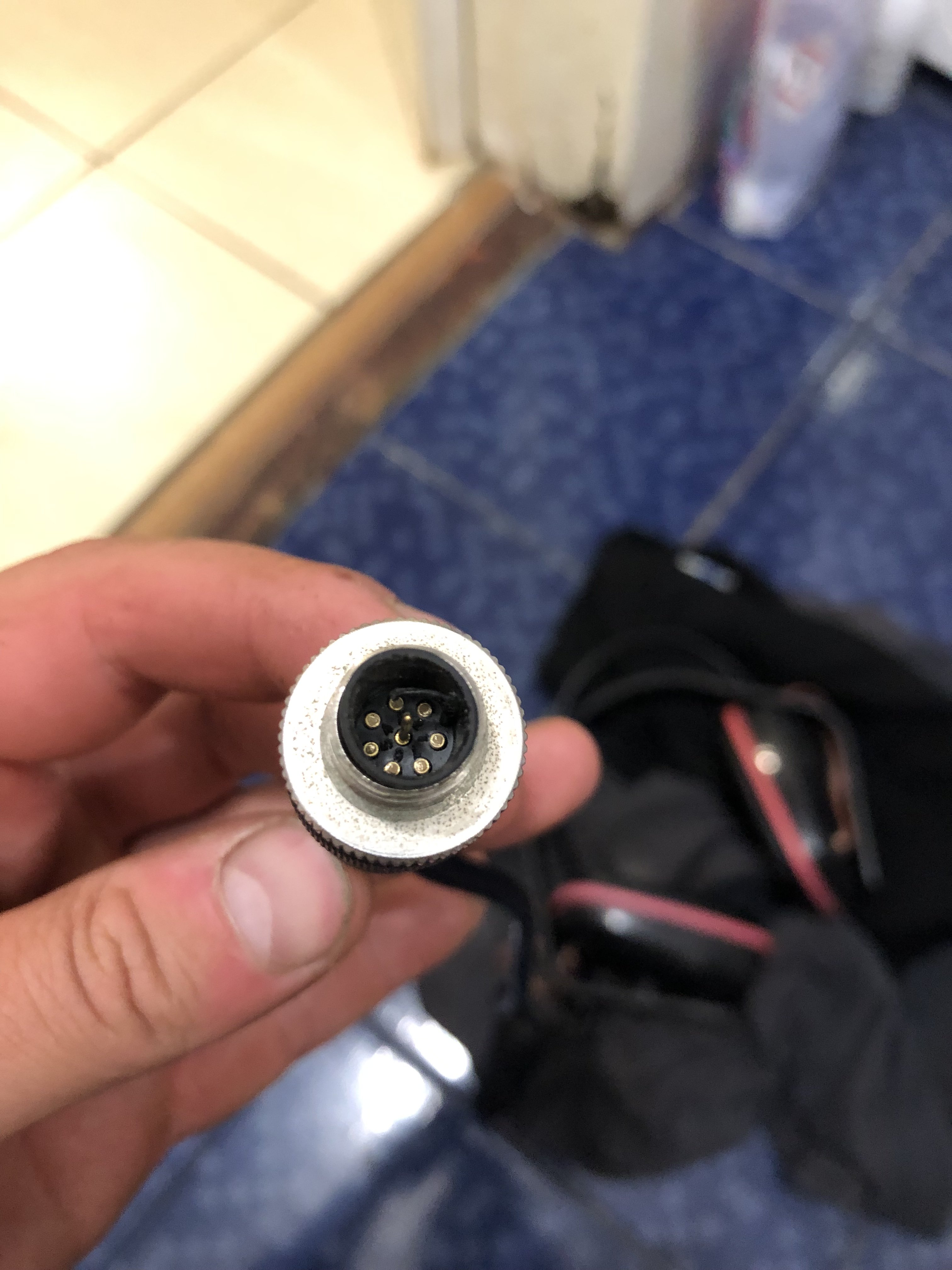

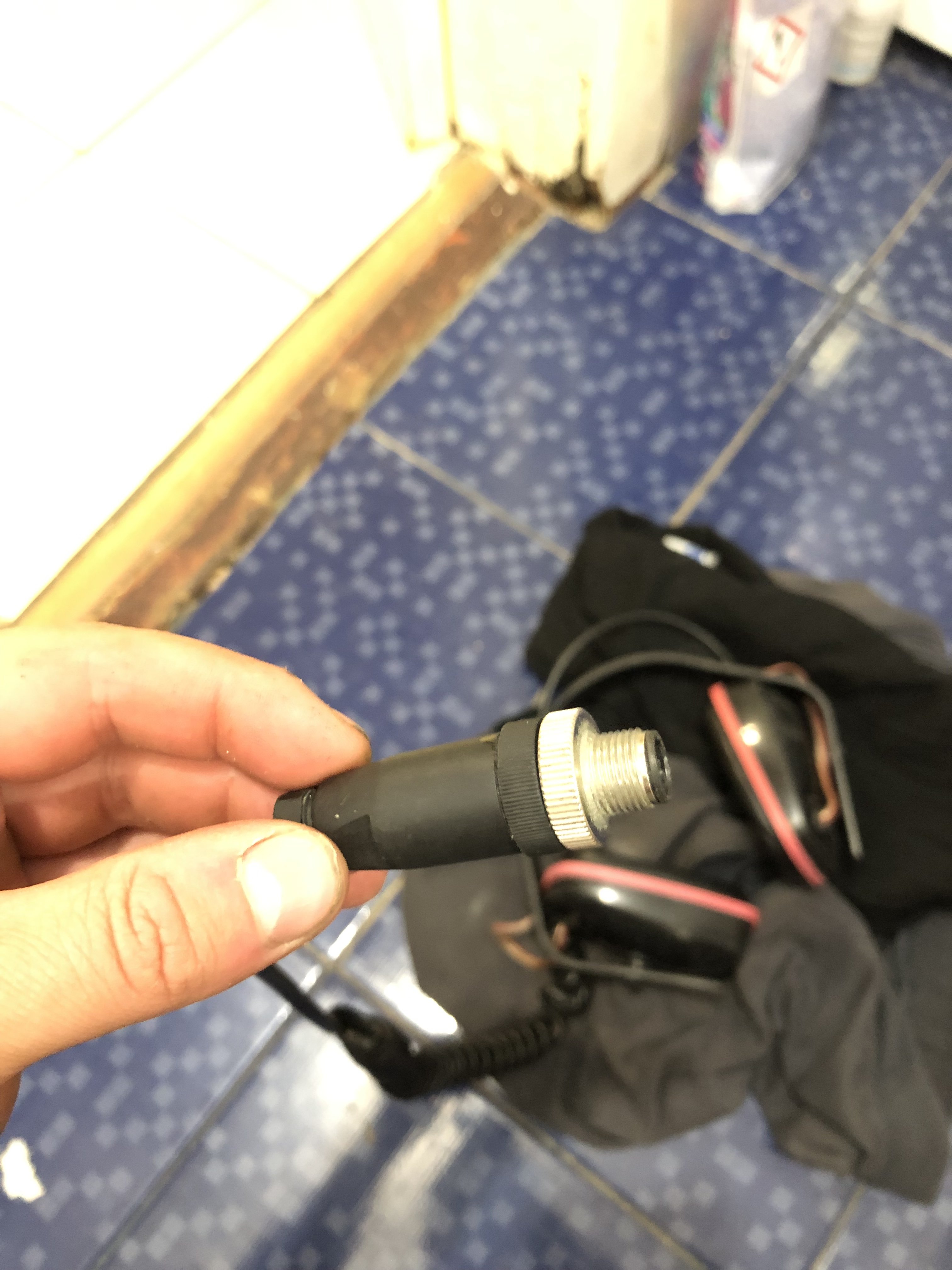

    День добрый , накрылся разьем ушей подводных от минелаба , куда обращаться ?

    Ці навушники робив Жека з Маріуполя. Пошукайте його в інстаграмі Sea Ghost. Наскільки мені відомо, він зараз в Україні.

    Спасибо. В инсте не получается найти.. на олх нашел точно такой же разъем, нужно теперь присоединить правильно провода..
