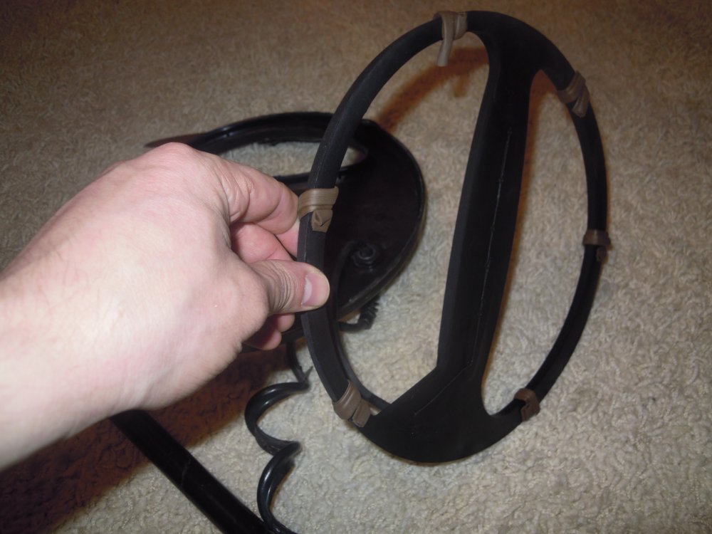

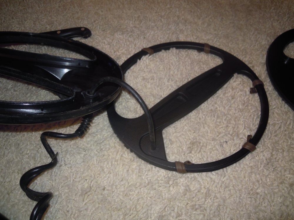

    Добрый день! У меня терка 705. штатная катушка 7,5 кгц, дд. Начала пищать по делу и не по делу одновременно. Направляю минак даже в небо,а он пищит на все голоса как сумасшедший. Отключаю штекер от блока, блок молчит. Чувствительность стоит 24, да многовато, но мне так нравится и до недавнего времени лишних звуков не было. Ставлю чуйку на 14, лишних звуков меньше. Но мое ухо подсказывает мне, что-то не то. Не должен он пищать на воздух. Подношу монету к катушке, минак выдает сигнал и уверенный на нее и параллельно нечто приема факса. Представитель минелаба в Новосибирске сазал: "Вероятнее всего, потому что под воду опускал." Да опускал. Разобрал катушку, а там вот,что на фотках. Провод и микросхемка залиты в графите (или чё это еще хз). Хотел приложить видео, но не получилось, дайте мыло свое. Катуху менять или я гоню?
