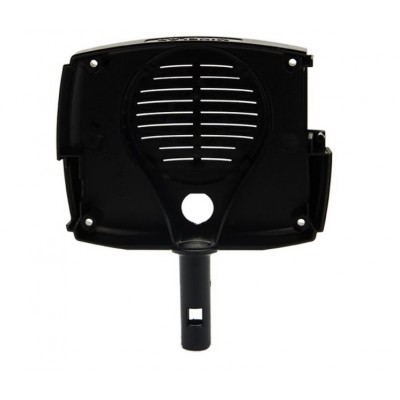

    добрый день!!! где можно достать
    Задняя крышка от блока Minelab x-terra
  18. Продавец RaDevan
    RaDevan Oberfeldwebel
    2.067
    Kiev
    Дисплей на трак, сам бы прикупил, увы нету((
    Задняя кршка на терру, самый востребованый элемент корпуса, тоже нету, и не было ((
    denya подобається це.
