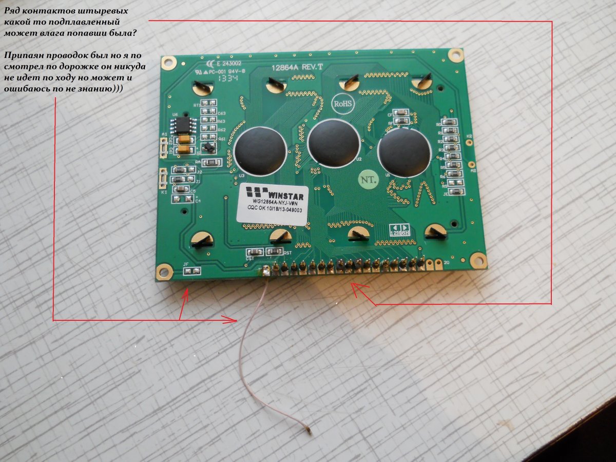

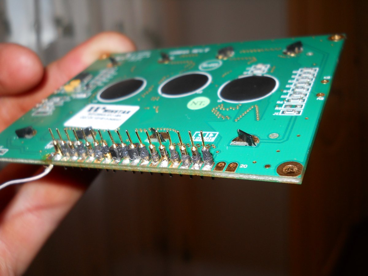

    Здравствуйте уважаемые форумчане.Помогите пожалуйсто в проблемке по Експлорер СЕ ПРО.Купил прибор с рук ему уже где то 4 года.Работает без проблем но не работает подсветка дисплея.Как то наткнулся был на этот форум и вычитал совет уважаемого RaDevana о том что нужно глянуть дроссель.Дросель выпаял прозвонил ... все в норме.Не знаю куда дальше копать.Симптом такой ... когда нажимаю кнопку подсветки происходит короткий гудок(как и при нажатии на остальные кнопки)но дисплей даже не вспыхивает.С Уважением Камрады!!!

    Спасибо ребята что откликнулись .)Но мы тут с RaDevanom списались и выяснилось что у меня не пропаяны два контакта подсветки.....Но потом еще круче оказалось что по серийнику дисплея(всей платы с дисплеем) ее (посветки) вообще нету.Пятая цифра должна быть W(тогда он с подсветкой) И вообще по визуальной оценке RaDevana мой дисплей не родной......так что печально((((((( С Уважением !!! DSCN0543.JPG DSCN0576.JPG
