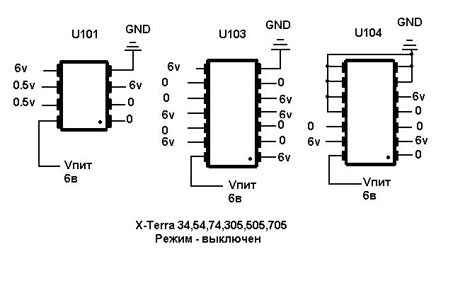

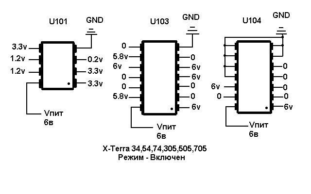

    Всем у кого проблемы с включением X-terra. Проблемы с кнопками и шлейфом сразу в топку. Именно не включается, если замыкаете две точки у разъема шлейфа. Прилагаю карту напряжений на микросхемах U101, U103, U104.
    Если у вас отличается показания на 13 ножке U103 и 4 ножке U104, то смотрите R40 и Q102. Сегодня вылечил аппарат, почему то Q102 завис с полуоткрытым переходом... решилось перемыканием R40. Конечно это частный случай, но приложеные карты напруг могут пригодится при поиске причин не включения вашей терочки)

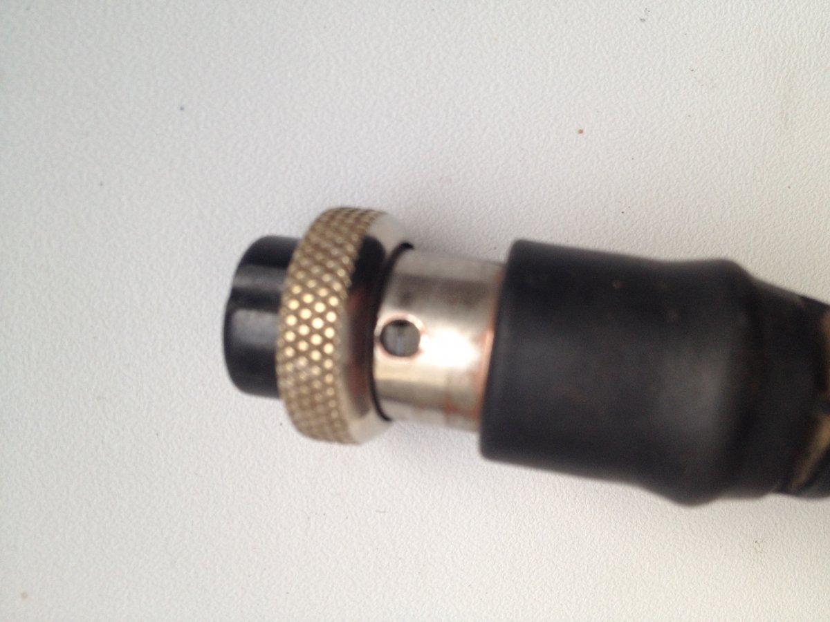

    Здравствуйте.
    И я стану в очередь на ремонт, или хотябы за советом).
    Прибор Х-Terra 705, на штатной катушке, штекер приказал долго жить. Долгое время использовал без маленького болтика, и вот наконец слишком сильно провернул вокруг оси гнездо, так что прибор перестал видеть катушку совсем. Пишет "СU", также , когда включаешь без катушки, и не видет металлы. Фото штекера прилагаю:
    Хотелось бы узнать, возможно ли устранить данную проблему, и если да, то сколько такая работа будет стоить?
