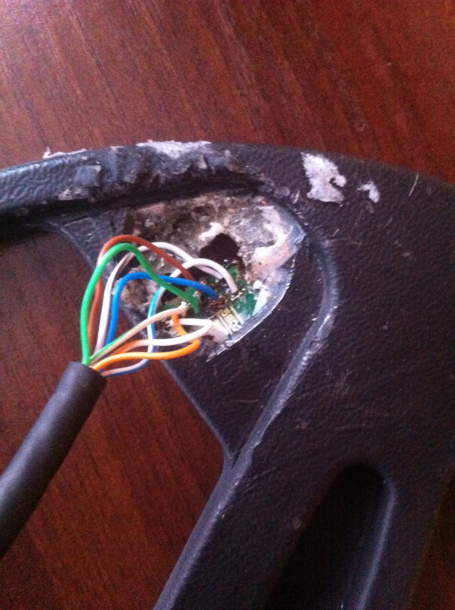

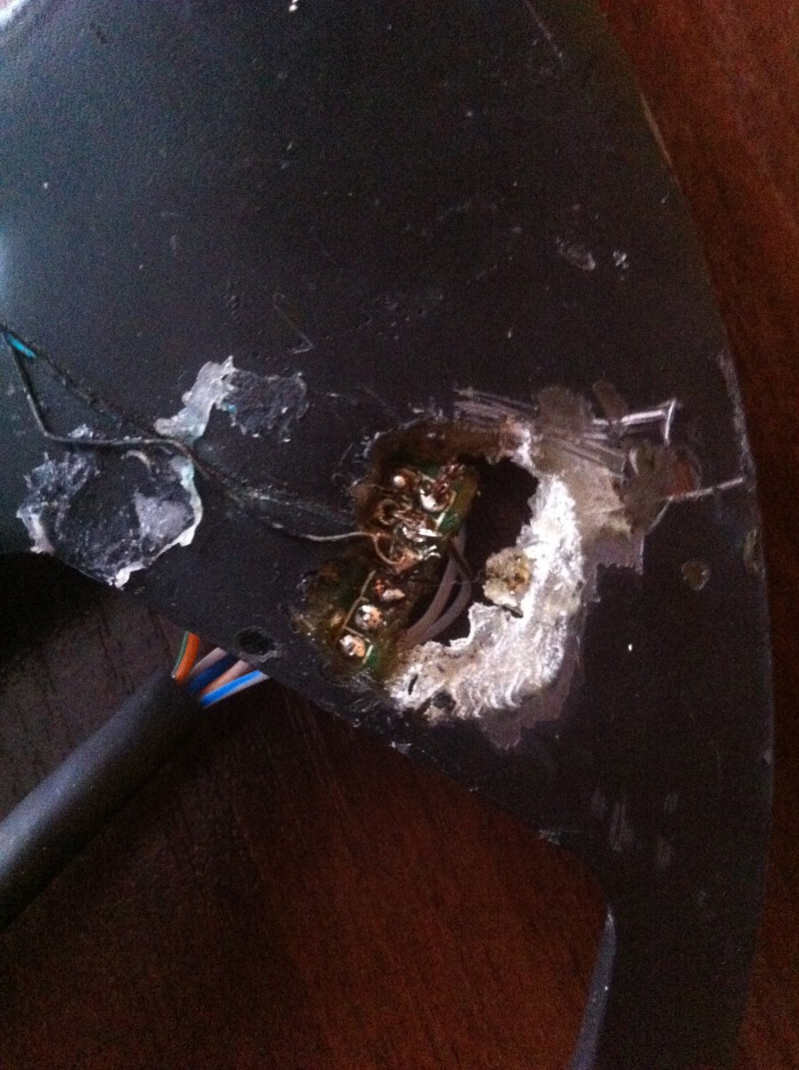

    После замены кабеля на катушке 10,5" DoubleD 7,5 кГц пропала глубина и не видит цвет металлы.Вы можете помочь?С ув.

    кто менял кабель???

    Кабель менял сам

    А что с Вашим кабелем? Обрыв у катушки?

    Пожалуйста фото вашей работы.

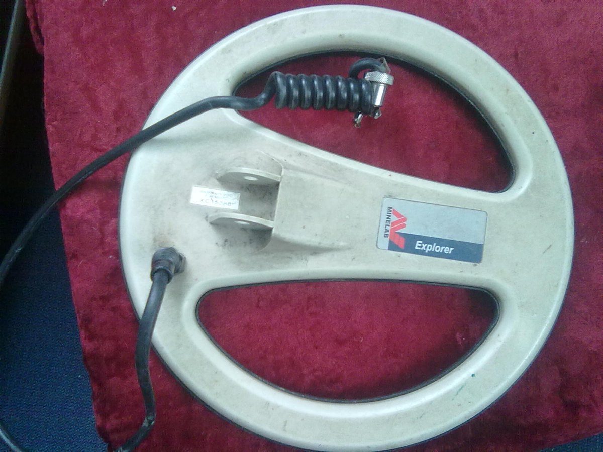

    Здравствуйте у меня ExplorerXS с 2002г не работает родная котушка. может шунр может разем.такое делаете 003.jpg
  15. cdboom
    cdboom Schütze
    24

    да делаем!
    печальная пайка, скорее всего где то кз по плате!
