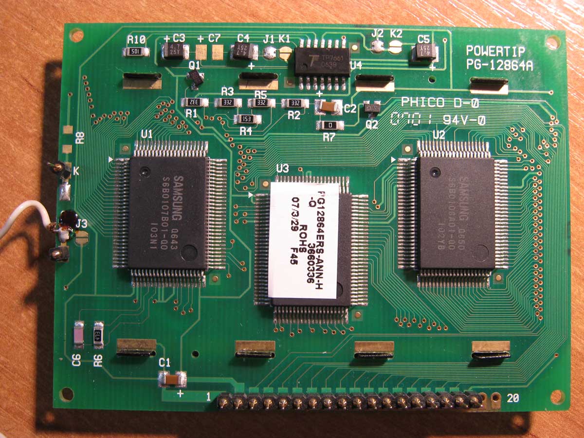

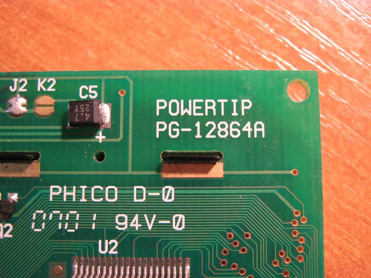

    Вопрос, WG12864A-WGH-TN имеет встроенный контроллер S6B0108 по другим источникам KS0108 http://www.electronics.ru/files/article_pdf/0/article_584_867.pdf
    PG12864-A имеет встроенный контроллер KS0107
    Как все это будет играть?

    там установлен тандем контроллеров 0107 и 0108

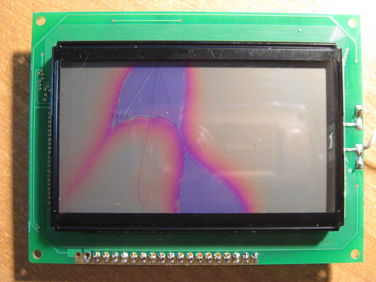

    Здравствуйте , вот возникла такая проблема с экраном на терке 705 ,исчезают потихоньку на дисплее кубики за 2 года штуки 3 или 4 пропало, как быть в такой ситуации ?

    Скорее всего у вас результат попадания влаги или расслоение дисплея. Вам в ремонт к камараду RaDevan

    просто возьмите зубочистку и просуньте под шлейф дисплея! далее включите прибор, да шлейф клавы не отсоединаем, а как бы раскладывем прибор, динамик и провод катушки можно не подключать, далеее двигаем зубочистку в сторону колодки шлейфа как бы прижимая его по всей площади, и добиваемся свечения этих пропавших сегментов, далее фиксируем термоклеем зубочистку, собираем прибор, и радуемся своим прямым рука!!! с ув.
