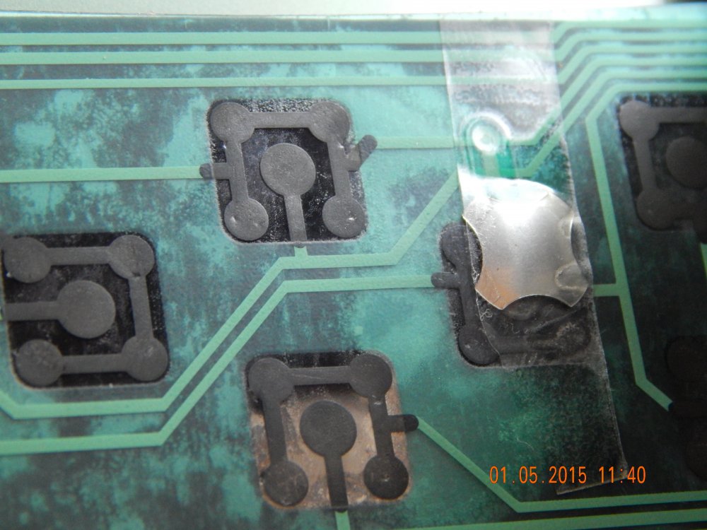

    Вот так получилось. я не пойму почему именно так?эта кнопка срабатывает только так. Приклеил попробовал,пока работает.
  6. Продавец RaDevan
    RaDevan Oberfeldwebel
    2.067
    Kiev
    наверно контактная дорожка немного подгнила!
  7. Pakovan
    Pakovan Schütze
    Харьков
    и что теперь, менять на новую? сколько стоит новая клавиатура,кто подскажет?

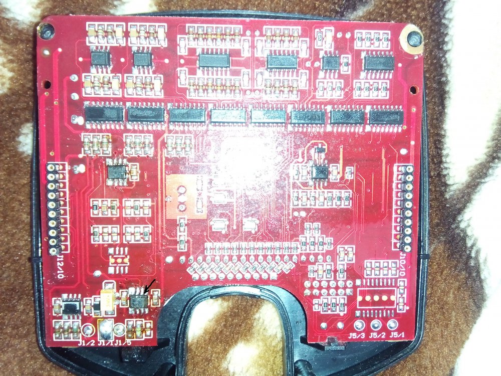

  16. эксп
    эксп Schütze
    Республика Беларусь
    подскажите пожалуйста такая вот проблема с minelab explorer se: и с катушкой и без нее издает постоянный непрерывный звук ни как не реагирует. после того как человек поменял мне вздутый конденсатор 2200мкф на 16 в он немного поработал буквально 20 минут а затем надпись over load и все только характерный звук я и сбрасывал на заводские настройки ничего не помогает..
    С уважением жду совета
  17. эксп
    эксп Schütze
    Республика Беларусь
    нашел на плате сгоревшею микросхему вот только не знаю ее номинал .. подскажите что за микросхема

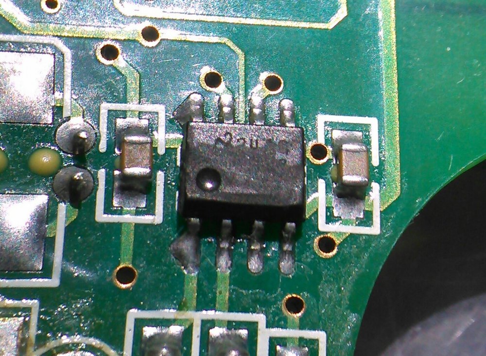

  18. Fegerzer
    Fegerzer Schütze
    13
    Бессарабия
    Вот, сфоткал на своем экспе выше указаную микросхему. Видно конечно не всю маркировку (ибо затерта), но уже кое-что, есть от чего отталкиваться. Производитель вроде как National Semiconductor.

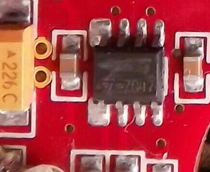

  19. Fegerzer
    Fegerzer Schütze
    13
    Бессарабия
    Еще фото, микросхема уже другого производителя и тоже частично затертая.
  20. эксп
    эксп Schütze
    Республика Беларусь
    спасибо большое ! буду скать

  24. Продавец RaDevan
    2.067
    Kiev
    а с чего такое решение что эта имс сгорела??? ЛМ833!!
  25. эксп
    эксп Schütze
    Республика Беларусь
    просто когда корпус в мд снял обратил внимание на эту микросхему такое впечатление что она кипела может какое кз было? хотя от чего? я в этом не бум поэтому и спрашивал помощи
    С уважением
  26. Продавец RaDevan
    2.067
    Kiev
    в предыдущем посте ваша имс!
