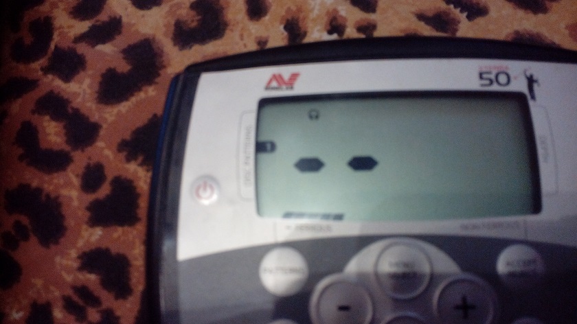

    Доброго времени суток. Возникла проблема с 50 тёркой. Моргает 2 раза в секунду. Все контакты почистил.

    Да там ничего сложного нет. верхняя плёнка приклеена двухсторонним скотчем. Я брал фен прогревал и керамическим ножом (меньше пристает к скотчу) потихоньку поддевал и отклеивал. Делал подобную операцию дважды. Терка( фото выше)-2005 года. Подвела впервые. Если сам не сможешь почистить-отправляй в "ДАС"
