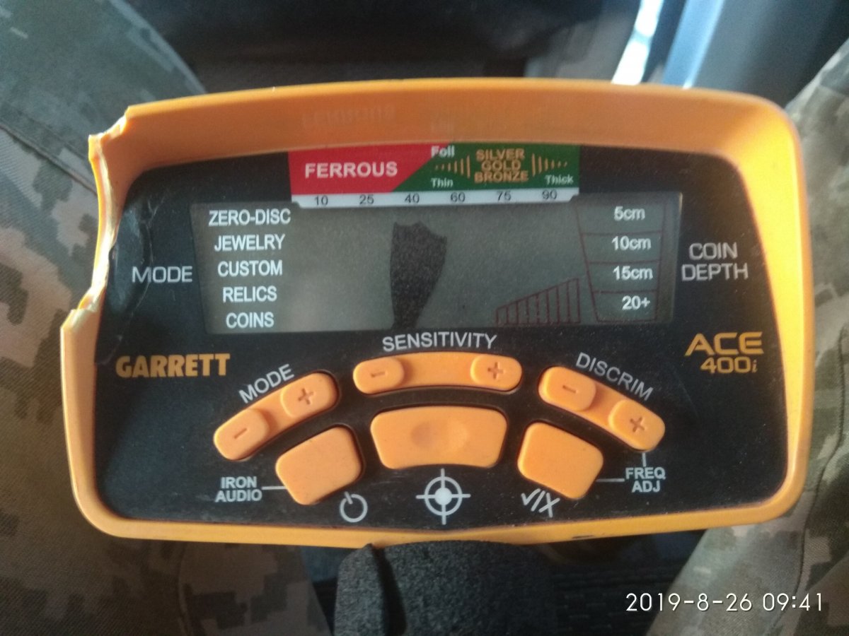

    Случилась беда у меня, при перевозке в багажнике треснул дисплей и корпус на кормильце моем (Garrett Ace 400i). Экран работает на половину, левая сторона.
    Опыта достаточно что не смотреть на ВДИ, но он мне дорог и хочется починить "махалку". Кто подскажет где купить дисплей, корпус, или есть какая то альтернатива, что бы удешевить процес.
    Сколько стоит работа по замене и стоит ли шкурка вычинки?

    https://reibert.info/threads/tochna-kopija-korpusu-bloka-garet-ase.1095883/

    Насчет дисплея не скажу, возможно, он и сам оживет после пропайки всех контактов, а насчет корпуса, у меня 2 раза происходило так.
