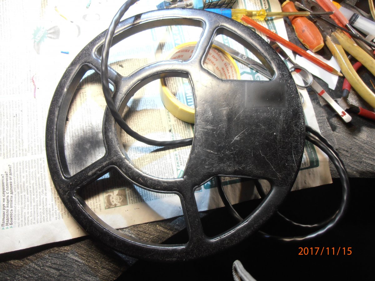

    Из сегодняшнего (люди по старой памяти все ещё обращаются) - поступила в ремонт катушка от "Кардинал-Профи". Был полностью вырван из гермоввода и утерян кабель, утеряна крышка гермоввода. Заменён гермоввод, поставлен кабель с разъёмом. Чувствительность по воздуху (на начало срабатывания) на 5 коп. СССР - 40см.

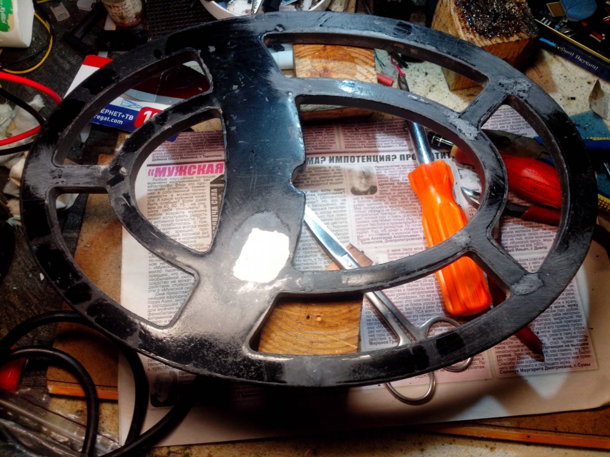

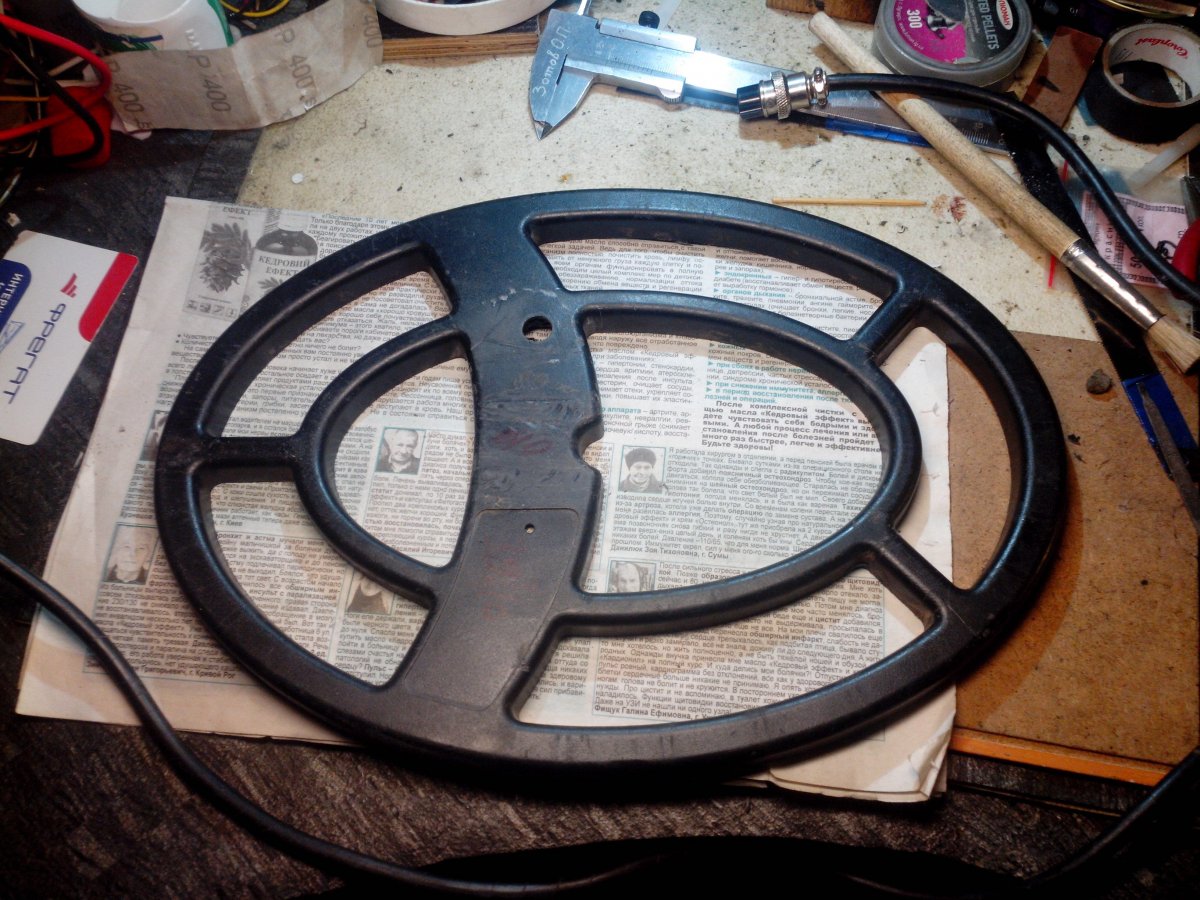

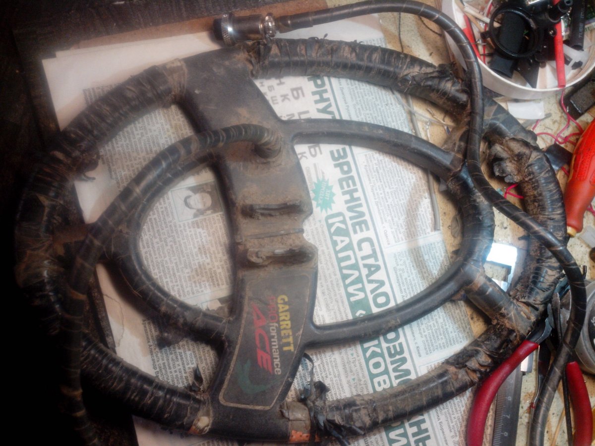

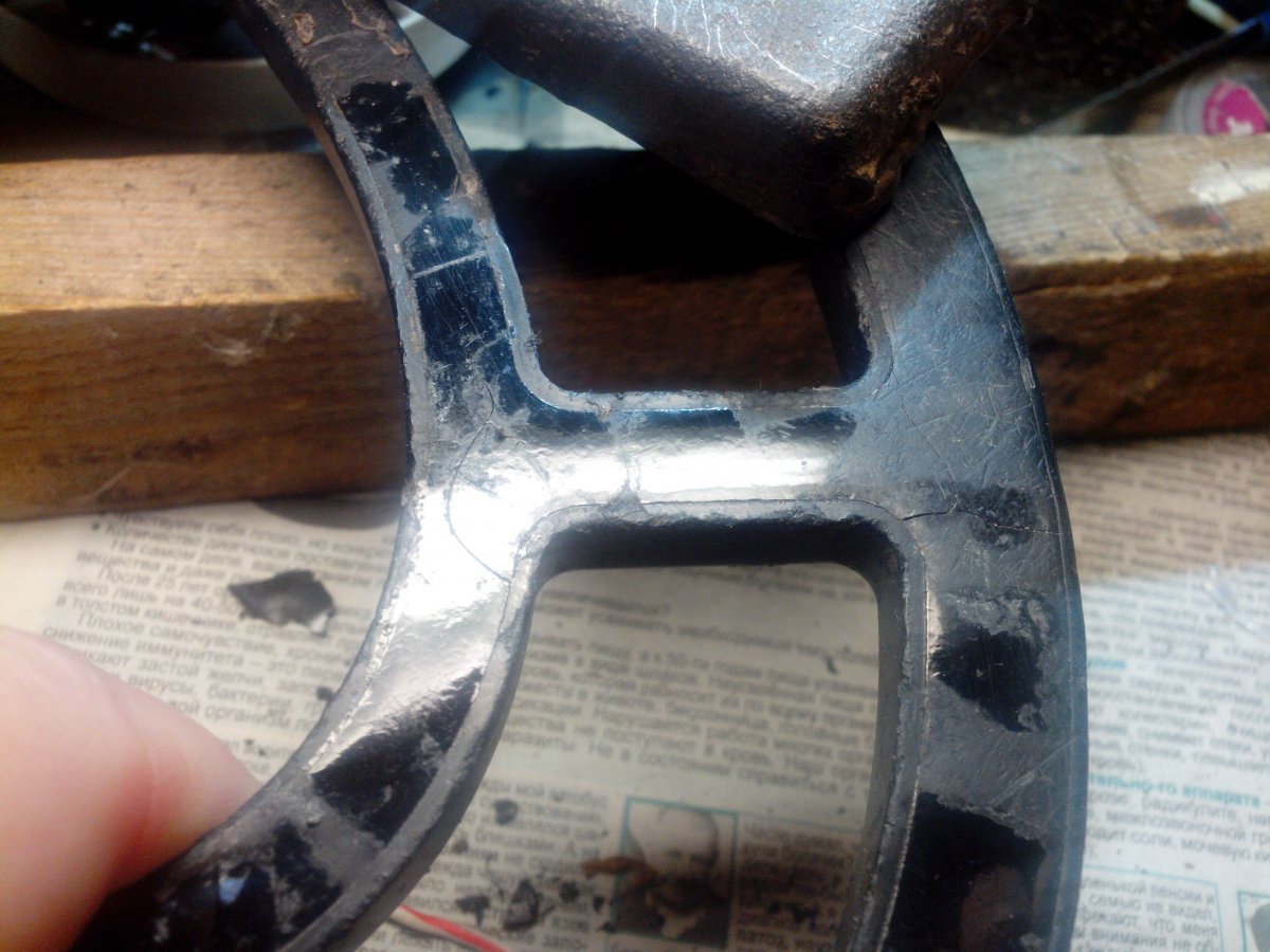

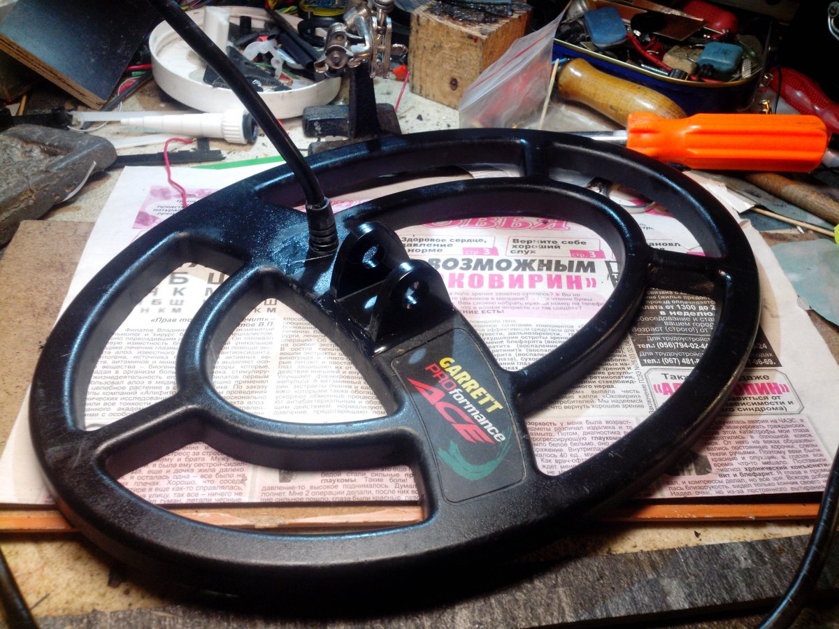

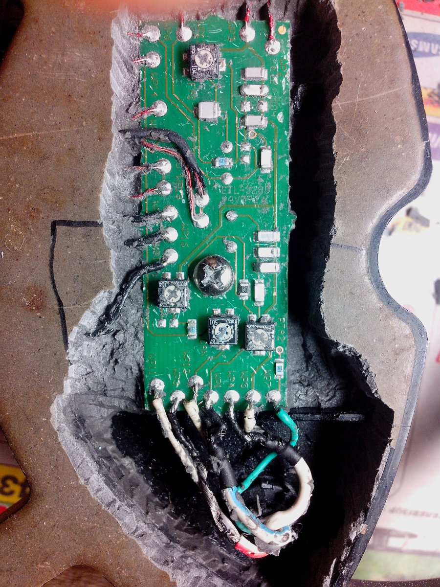

    Попалась тут мне в ремонт интересная по степени убитости катушка от Аськи. Решил снять процесс восстановления. Итак - как из нифига сделать что-то или "второе рождение":
    Исходный девайс не подавал особо радужных надежд:
    Снесенные нафик уши и сломанный у гермоввода кабель в комплекте со следами нещадной и безжалостной эксплуатации как бы намекали о предстоящей недальней дороге сего устройства в мусорный контейнер.
    После процесса "раздевания" прогнозы оказались ещё печальне - во многих местах просматривались очень нехорошие трещины общим числом, как позже выяснилось, 11 штук...
    В общем, из соображений целесообразности ремонта стоило выдохнуть и попрощаться, но я решил "закусить удила" и таки повозиться с этим полутрупом.
    Для начала предстояло снести все лишнее:
    В итоге вот что осталось, "без окон, без дверей". К счастью, обмотки катушки оказались живучими, и, по результатам тестирования, которое возможно провести только вот на этом этапе, было принято решение продолжить борьбу за жизнь пациента.
    Замена кабеля прошла штатно, чай не впервой, а вот с трещинами пришлось повозиться - они, как сговорившись, вылазили одна за другой. Да и химию пришлось использовать мало что не дешёвую, так ещё и для здоровья не полезную, пока не полимеризируется. Но, кажись, справился.

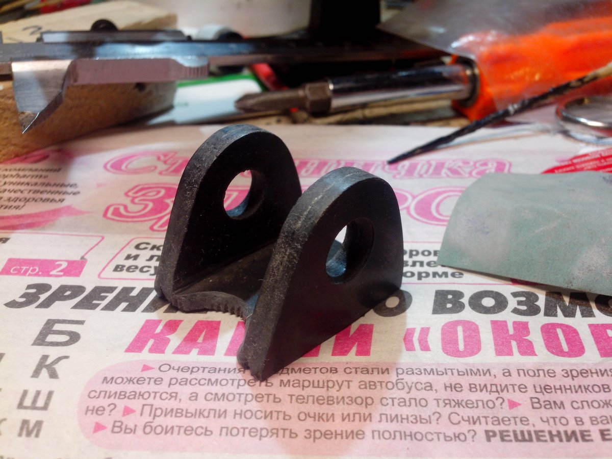

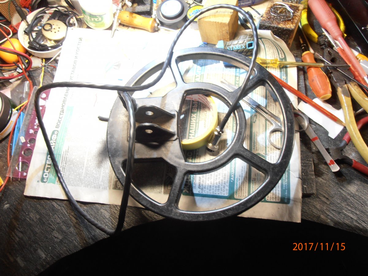

    Уши - отдельная тема. Узел ответственный. Для начала узел ушей был собран отдельно из нескольких деталей.
    И только когда это все просохло, предстояло закрепить их на корпусе. Особенность применяемой мною технологии в том, что в процессе сборки не использовалась инородная "химия" - только родной ABS пластик. В итоге, после сборки, получается монолитная конструкция, без инородных швов и склеек. Но сколько же со всем этим геморроя!!!
    Пока сохнут уши, можно заняться дном, приводя его в товарный вид:
    Вот так подошва катушки смотрится в итоге. А тем временем и уши встали на своё штатное место, образовав с корпусом монолитную конструкцию. Теперь можно и к хозяину ехать, радовать новыми находками.
    Ну вот, собственно, так и возрождаются катушки. Долго, трудно, но результат радует.
