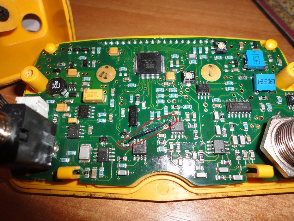

  11. AVVI
    AVVI Schütze
    Гомель
    Ну, подскажите мне мужики,радоваться мне или как.:) Я всё вот с этой темой насчёт аськи 250 https://reibert.info/threads/remont-md-garrett.113805/page-42#post-6601842
    Короче,оторвал я перемычку совсем, припоял на её место новую и чудо,прибор заработал как надо. металлы распознаёт,пинпоинтер появился,ложняков нет!
    Просто очень интересно,что этой перемычкой сделал прежний мастер? Что к чему он перенаправил? И как долго ещё такая схема протянет?
    RaDevan ты наверняка занешь на все мои вопросы ответы.. ;))))Напугай меня или успокой)))
    П.С.первый тесты показали,что прибор работает как и нормальная аська,только на чуйке -2,как только на деление поднимаешь,начинаются пляски с куча звуков даже без шевеления,но на -2 чуйке,прибор невероятно стабилен.
    Останнє редагування: 16 тра 2015
