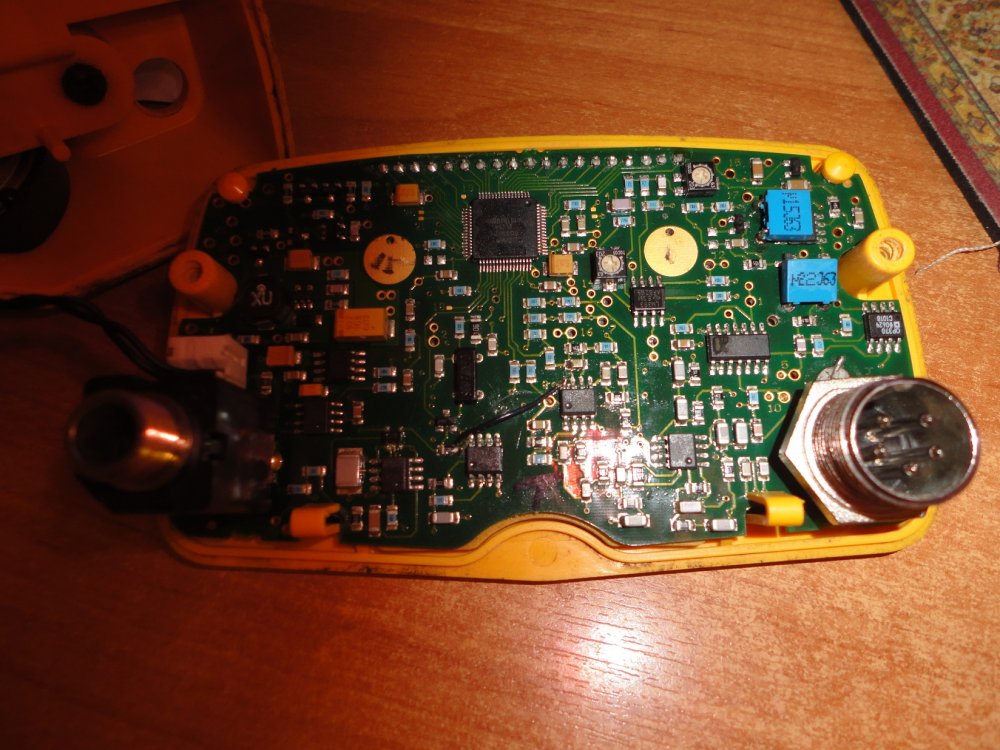

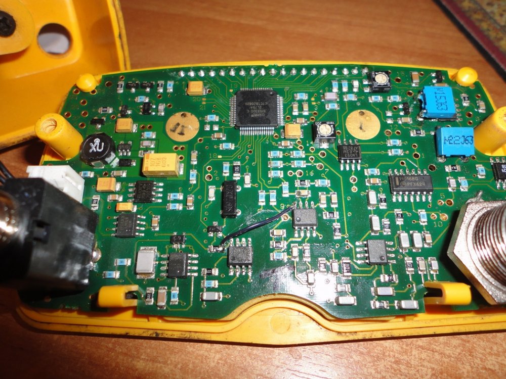

    Всем привет! Короче выменял я телефон на глюченую асю 250,теперь думаю,возможно ли её починить.
    Проблема такая...
    Без катушки молчит,как катушку присоеденишь пищит на всё подряд и неправильно,всё видит как цветняк.
    Пинпоинтер еле пищит и шкала индикации даже не появляется.
    У меня ещё аська 250 есть,я с неё снял катушку,тоже самое.(значит дело не в катушке).
    Вскрыл блок,там кто-то перемычку поставил(проводок какой-то между 2мя контактами).её убрал,даже молча себя с катушкой вести стала,но смысл тот же.Постоянные ложняки при взмахах,металлы не определяет правильно(всё цветное),пинпоинтер не работает.
    Фото где стояла перемычка прилагаю.
    Подскажите,пациент будет жить? :)

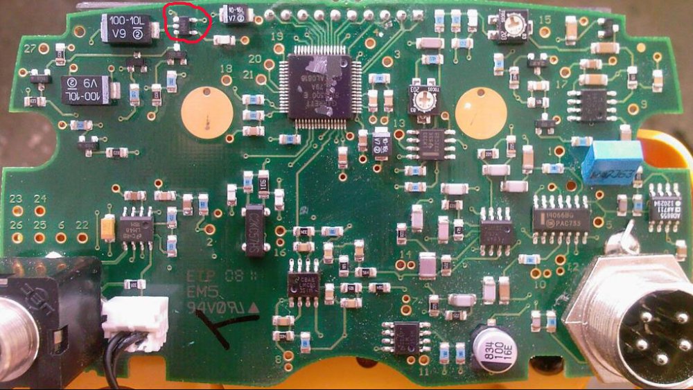

    а разве у асе150 есть преобразователь? я думал там его нет, ни разу не попадалась в руки 150ая, можно фото платы?
    а по существу, если на проц подали завышенное напряжение, выдержал ли его он? остальные микрухи от 8 вольт не должны пострадать, рабочее напряжение у них позволяет и большее подавать...
    а 8 вольт там точно есть , преобразователь цел ?

  5. EKKA2040
    EKKA2040 Schütze
    Васильков
    Фото платы Garrett 150. Фото не моей платы, а вытянутой из инета. У меня такая же, чуть по другому расположены некоторые элементы. Красным обведен стабилизатор MIC5205-4.0, SMD обозначение КВ40. Дело в том, что при нажатии на MODE и SENSITIVITY режимы на дисплее поочередно изменяются, как и должно быть. Я думаю, если бы ахнулся контроллер, такого бы не было. Тут другое, не подбило ли повышенное напряжение в нем чего нибудь.

    313
    Днепровский уезд
    Вы его заменили ? напряжение 4 вольта теперь в норме ? там нет 8 вольт в схеме как у Асе 250, максимальное напряжение это напряжение источника питания...
    скорее всего пытались подключить акуум от мопеда, да полярность попутали... вот теперь надо смотреть на микрухи которые питаются напрямую от источника питания, не через стабилизатор... звук есть ?

  19. AVVI
    AVVI Schütze
    Гомель
    Ну,раз по моей проблеме не подскажите....,скажите хоть,почему может пинпоинтер не работать на аське. даже шкала обнаружения не высвечивается.
  20. Продавец RaDevan
    RaDevan Oberfeldwebel
    2.067
    Kiev
    так давайте сново о проблеме?? а то что то я упустил!
    пин не работает если не работает буферный уселитель питна, или ключь управления пином!
  21. AVVI
    AVVI Schütze
    Гомель
    Проблема такая...
    Поменял телефон на прибор,знал что глюченый.
    Без катушки молчал,как катушку присоеденишь пищит на всё подряд и неправильно,всё видит, как цветняк.
  22. Продавец RaDevan
    2.067
    Kiev
    ну по фото мало что ясно, скорее всего у Вас прибор был подпален по питанию, а уже далее вылечен великими мастерами! надо смотреть, аськи вообще живучие мд, так что если хотите сделать ее, то присылайте ориентир 20-30$ максимум, кстати , а можете на всякий случай более качественно сфотать регуляторы верхний правый угол платы!
