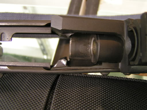

    В общем, купил человек патрончики Барнаульского патронного завода, ну и пользовался ими потихонечку.. Но как-то раз, зарядил он ими магазинчик ТИГРовский, да возьми и попытайся ими в очередной раз пострелять. И тут, при очередном выстреле.... К-а-а-а-а-к...!!!!!!!!!
    Из заключения:
    "Упоры на коробке и затворе целые. Выстрел произошел, когда рама ещё не дошла до крайнего переднего положения, а затвор пришел в переднее положение и должен был начать разворачиваться (закрытие). Погнуло стебель затвора. Затвор с затворной рамой вылетели назад-вверх. Выбило крышку. Отстегнулся магазин.
    Боевые упоры на затворе и на коробке практически нетронуты. Имеются повреждения в виде сглаженной грани одного из упоров на коробке от затвора.
    Боек сохранил возможность двигаться в затворе даже с погнутым стеблем.
    Автоспуск работает исправно.
    Предохранение от выстрела при незакрытом затворе, обеспечивающееся выступом на раме, в который ударяет курок (при незакрытом затворе) работает исправно. "

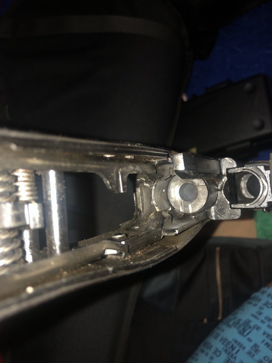

  13. HeadHunter177
    HeadHunter177 Stabsgefreiter
    127
    Я её не нашёл... ствольная коробка улетела метров на 8 назад и влево.... сегодня был у спецов, сказали что накол произошёл, так как патрон сдетонировал на выходе с магазина... я домой приехал глянул на магазин и правда уголок надщерблен..

    Я кстати чистил и смазывал девайс за день до стрельбы ! И это было первый выстрел после чистки... думаете Масло могло зафиксировать ударник в таком положении ???
    akms1974 подобається це.
  16. HeadHunter177
    127
    На 90 % так точно ... только сегодня присмотревший я нашёл вторую часть личины... и вот где она и в каком положении ... как она там оказалась, если это был накол??? И почему то патрон в патронник не помещается теперь... могло ли гильзу по патроннику расплескать ?

    В общем сообщили мне что не безопасно его ремонтировать , поэтому дорога ему на списание... ммг с него тоже не сделать ... подскажите не списание в каком виде сдавать нужно? Что можно снять что нельзя?
  19. Puaro
    Puaro Leutnant
    1.826
    Днепр
    Все снимайте вплоть до усм.
